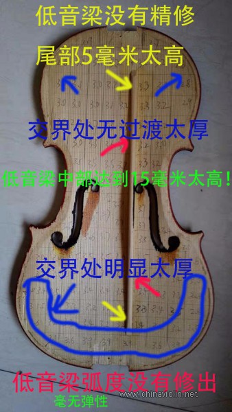

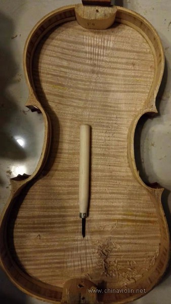

  面板、低音梁和背板都存在明显的工艺缺陷,看过去显然是一把粗制滥造的琴。也可能是我当时要求师傅面板和背板尽量不要弄薄,要留有余量,说要自己定音修板后二次合琴,师傅不高兴就随便做了!也只能原谅师傅。
  图上可以看出:
  1、面板  面板凹陷和边缘存在明显的机加工后没有修削的过渡带,该处无法测量,手指摸过去就存在极厚的起伏的脊梁地带,估计厚度在5毫米以上,因为测厚仪很难测量这样起伏的地带,就没有记录数据。
  2、低音梁 和以前修改过的几把琴一样,这一类白胚琴基本上低音梁都没有精修,也可能师傅认为修了也是白修,对于没有识别音色基础的师傅实在也听不出好与坏,能免的工序或效果不明显的工序就免掉,而且我认为这样的师傅也许只按照装配程序去做,并无精力和兴趣去修整低音梁的工艺,或者是接到万元一把的琴才有兴趣去调整。

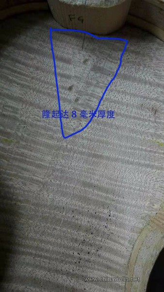

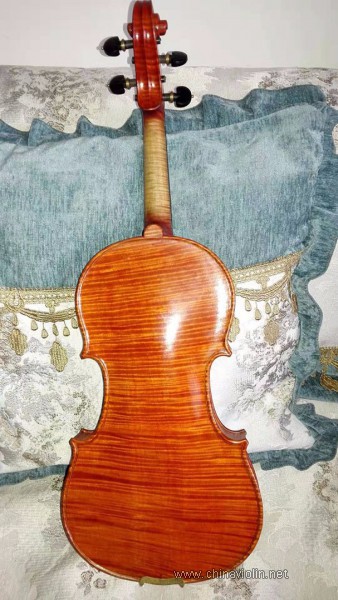

  3、背板 有点离谱,上下木或叫首尾木背板三角地带是隆起来的,也许是刨刀不好走?还是这样琴比较牢固?实在想不出理由。但是可以看到很深的厚度定位孔还在,显然是酒后合琴,也不管细节了?

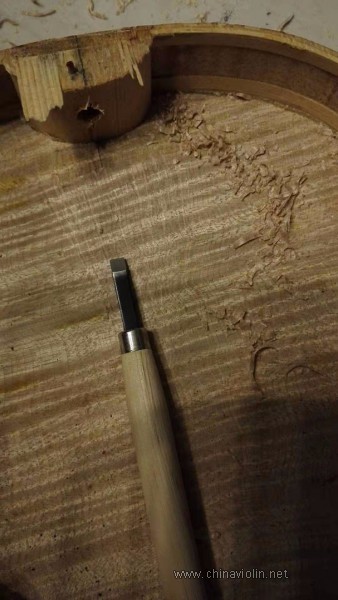

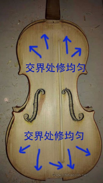

  然后,我没有拇指刨刀,也不会木工,相处一个简便的办法,那就是用雕刻刀代替刨刀,先把需要刨掉的部分用圆弧形的刻刀挖出槽,再用平铲雕刻刀铲平,最后用砂纸打磨测厚。以下图片顺序:挖槽、铲平、打磨好。
  厚度其实我心里也没底。只能根据材料的软硬度和对低音音色的倾向估计厚度。这把琴希望低音硬朗一些,低音梁与上下木之间的面板厚度控制在3毫米左右,原先是3.9毫米,显然太厚。然后低音梁末端一段削掉一半,拉出弧形,尾部高度控制在2.5毫米左右,原先是5毫米高,有点过分了。这样处理后面板明显的具有弹性,原先更像乌龟壳,完全没有弹性坚硬无比。低音梁两侧也打磨一遍,中间部分原先高度15毫米降到13毫米,原先质量太大出现强烈振动现象。

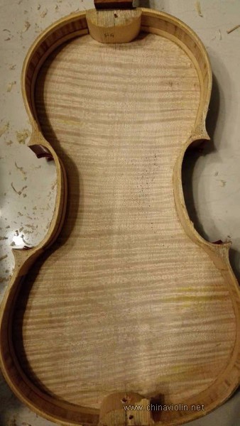

下图为修好的面板。
  连夜熬胶合琴粘指板,今天早上就试音,感觉不错,先前不着调的音质基本上没有了,至少是一把正常音色的小提琴。经过一番冒险,终于又有了一把自己喜欢的琴了,根据经验,这把琴要经过半个月的稳定,但是我相信不会有太差的表现。现在低音谈不上浑厚有力,但是至少是一把拿的出手的音质,高音部分正常,四弦均衡也达到要求,音色特点是尾声有一点点的罐头音,但是正是我渴望得到的,这样的音色在一定的环境中,比如大厅拉天空之城之类的乐曲有其优势。

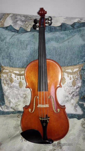

  今天完成的改造琴如题头沙发上的照片。

有箭头的厚度过渡区基本上到达所需要的琴边,这是机加工比较好的面板,而我拿到的这个边距离边缘太多,而右边图的面板拱起是师傅手工修出来的,但没有和内部边缘配合,造成这个区域突然变厚。一块面板出现一圈莫名其妙厚厚的区域,如何振动的好?
然后背板在首尾木交界处出现三角形隆起,估计是机加工铣刀无法走到的地方,上面有老师说了。但是因为在内部,外面是看不到的。我拆开后有点惊愕。没有其他工具就用雕刻刀处理到与旁边等高。
低音梁就不用说了,估计就直接把标准胚料粘好就算不错了,基本上没有修过。胚料的高度余量都在。
