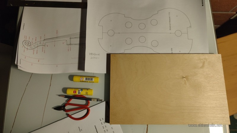

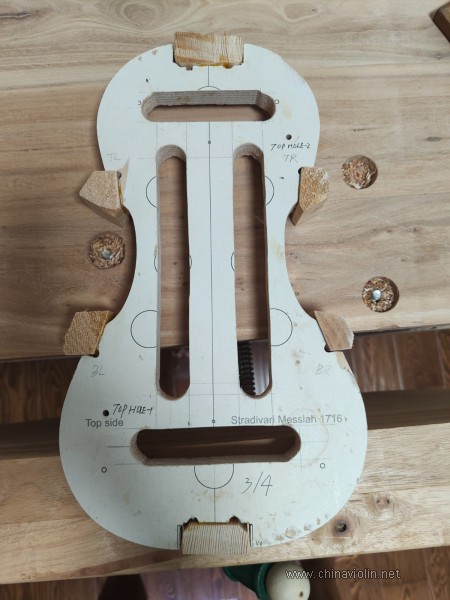

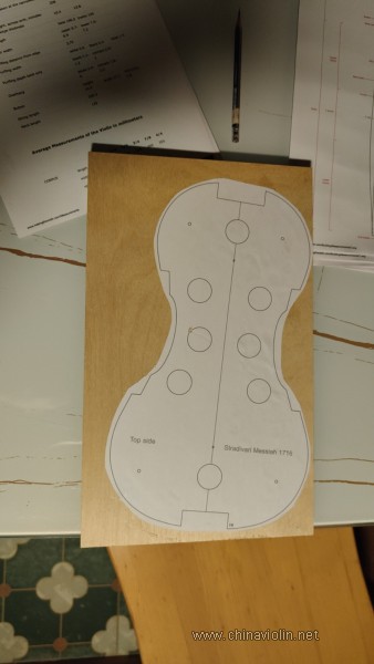

(一)做模具
网上的图纸按一定的比例打印出来,贴在海洋板上。按图纸锯下来,修好边。这个模具没做好,尤其是安装角木的位置,不是很对称和整齐。不过这个琴做好以后估计这模具也用不上了。

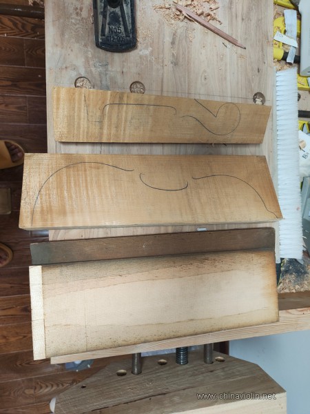

材料也买了一两年了,挑出一套稍微小一点的料。

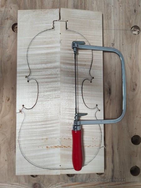

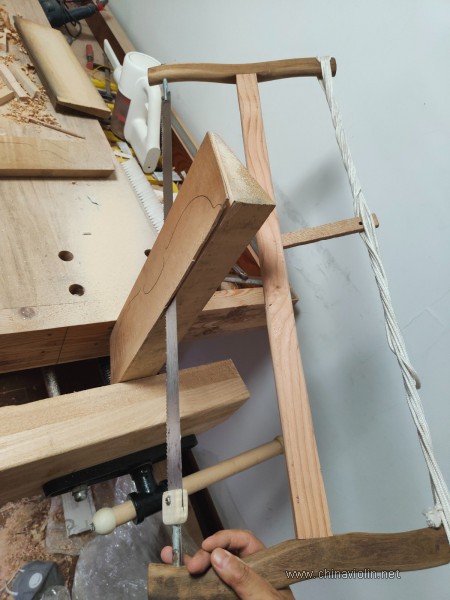

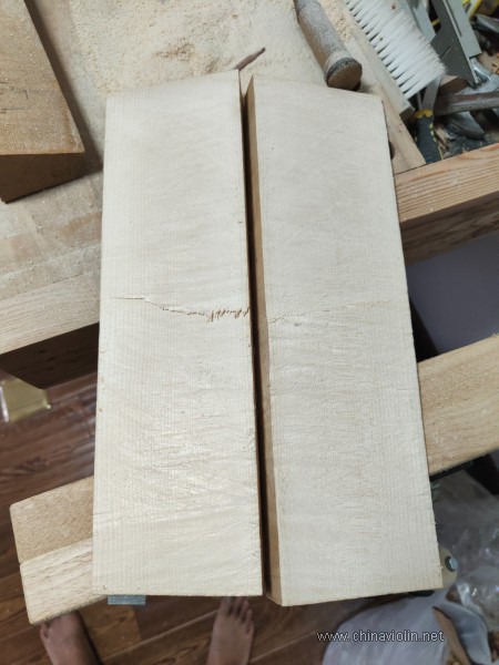

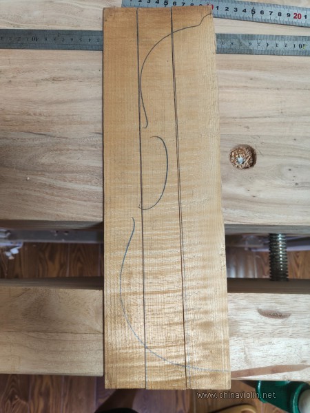

从背板上锯下一片做侧板
分成三条,应该够了。
锯开背板,这个反而没有侧板锯得好,中间锯缝没对齐,希望刨平后不至于太薄了不能用。

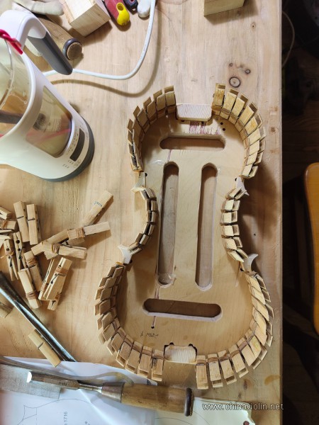

(三)做侧板框

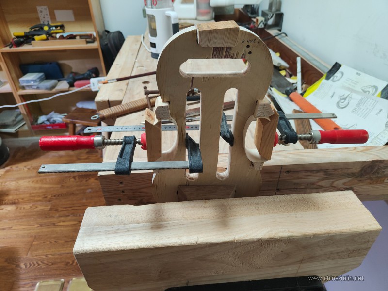

粘角木
中腰侧板
粘背板一侧的衬条

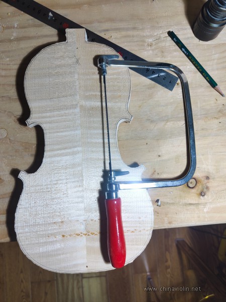

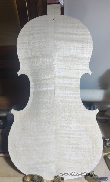

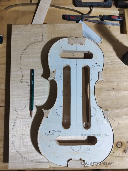

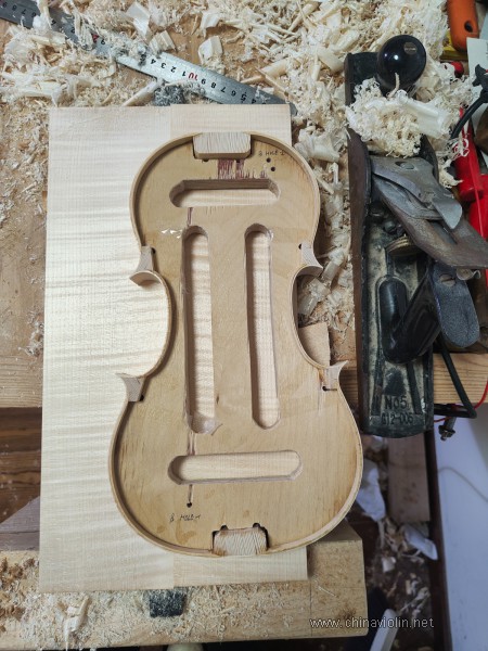

用侧板框画出背板的轮廓
锯下来
感觉琴角有点长了

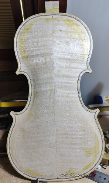

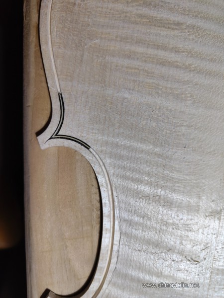

开嵌线槽
试装一下琴角的嵌线,感觉琴角蜂针开的有点太长了,槽也开的有点宽

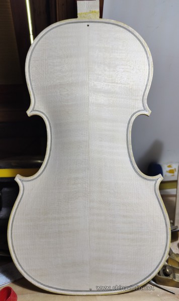

背板嵌线做好了,蜂针确实很长,看起来很不协调

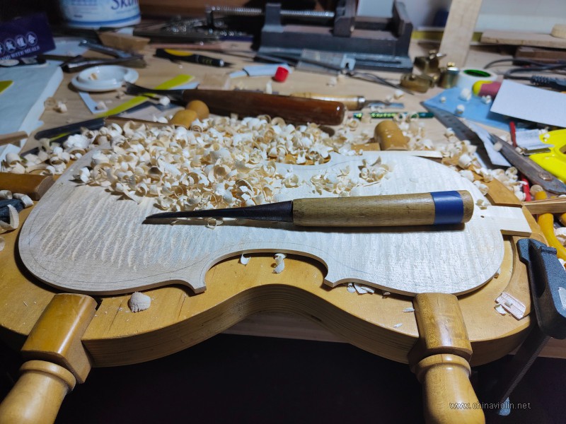

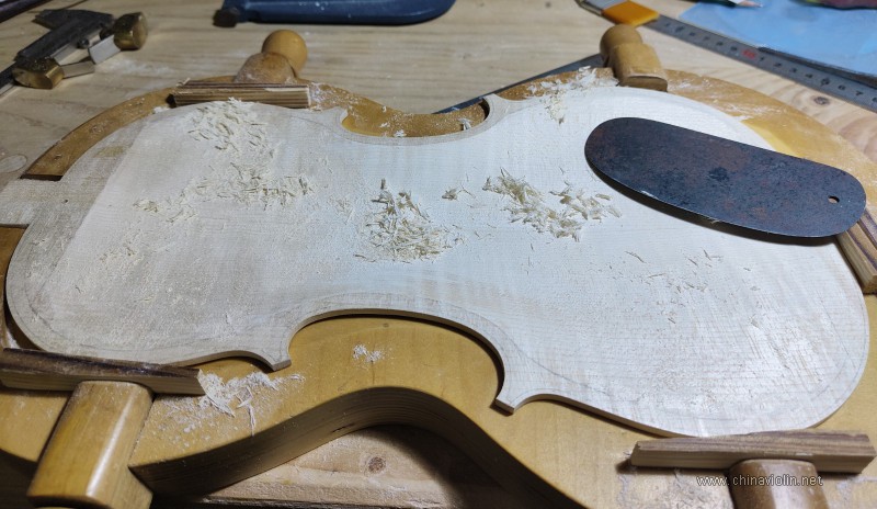

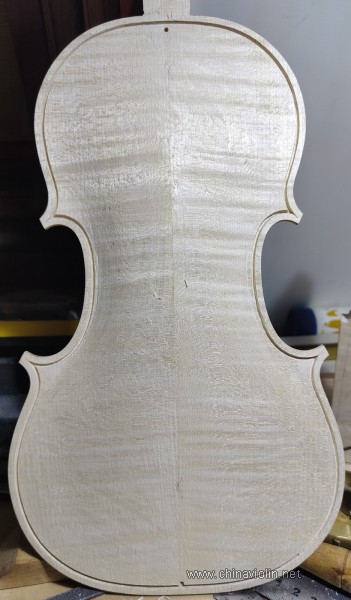

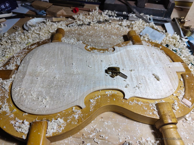

加工背板弧度,打磨光滑

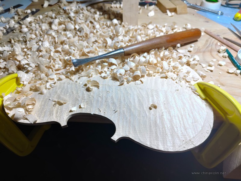

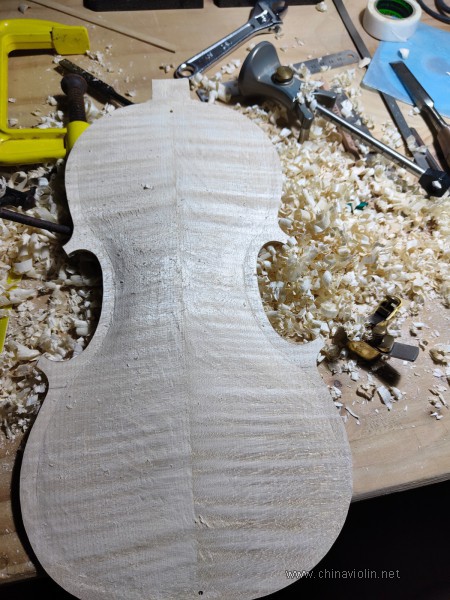

加工背板内部,一顿铲,胳膊也酸,肩膀也痛
进一步加工
定好背板各部位的厚度,将内表面整光滑
上面这些就是国庆期间的劳动成果,欢迎大家批评指导。接下来的工作需要在下班后和周末完成。

蜂针这样让它自由一点挺好。
