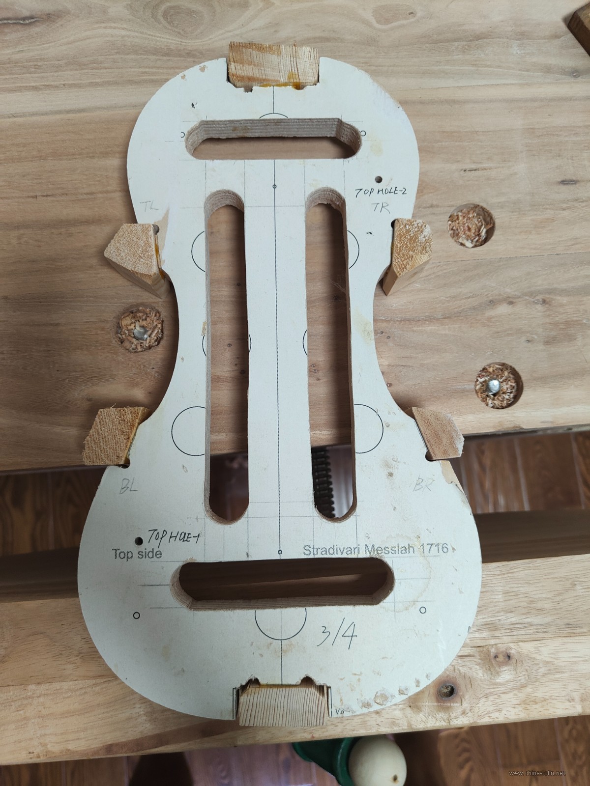

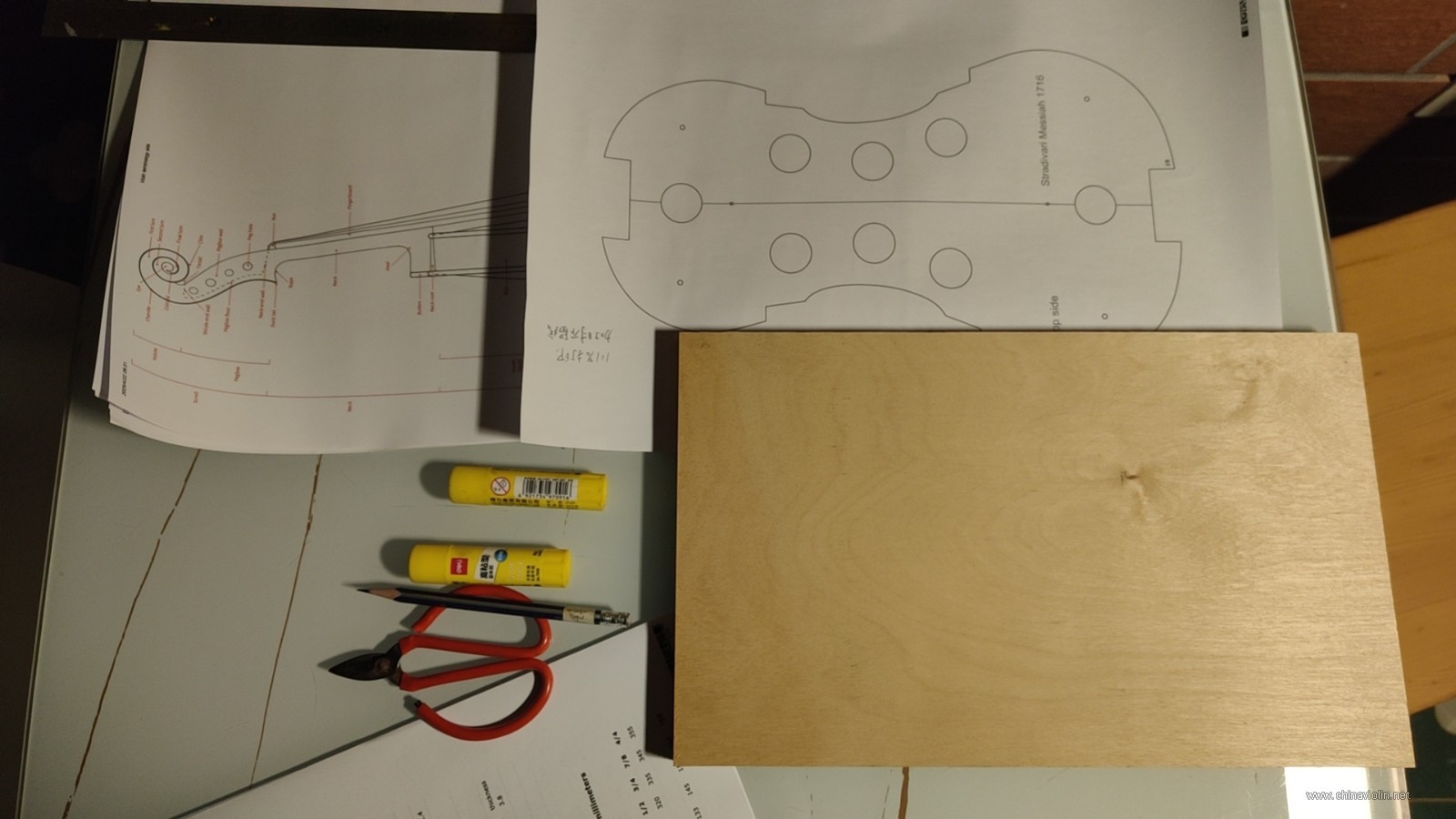

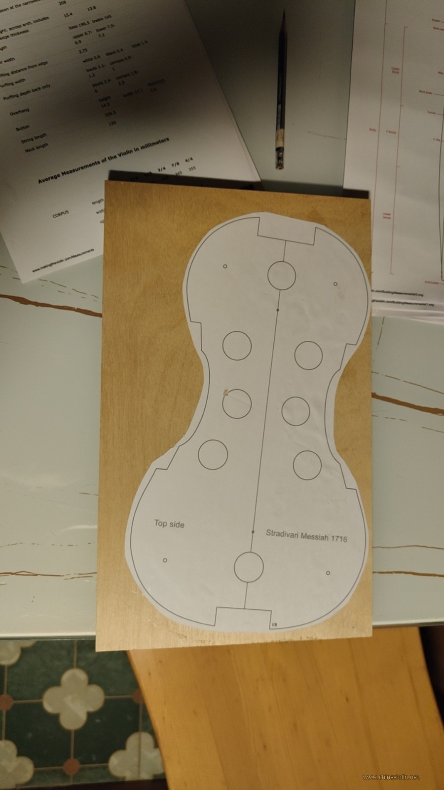

(一)做模具

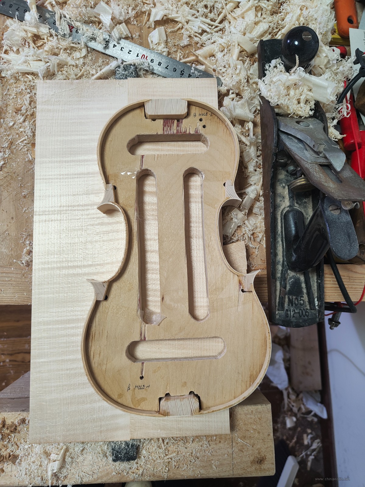

网上的图纸按一定的比例打印出来,贴在海洋板上。按图纸锯下来,修好边。这个模具没做好,尤其是安装角木的位置,不是很对称和整齐。不过这个琴做好以后估计这模具也用不上了。
(二)准备材料

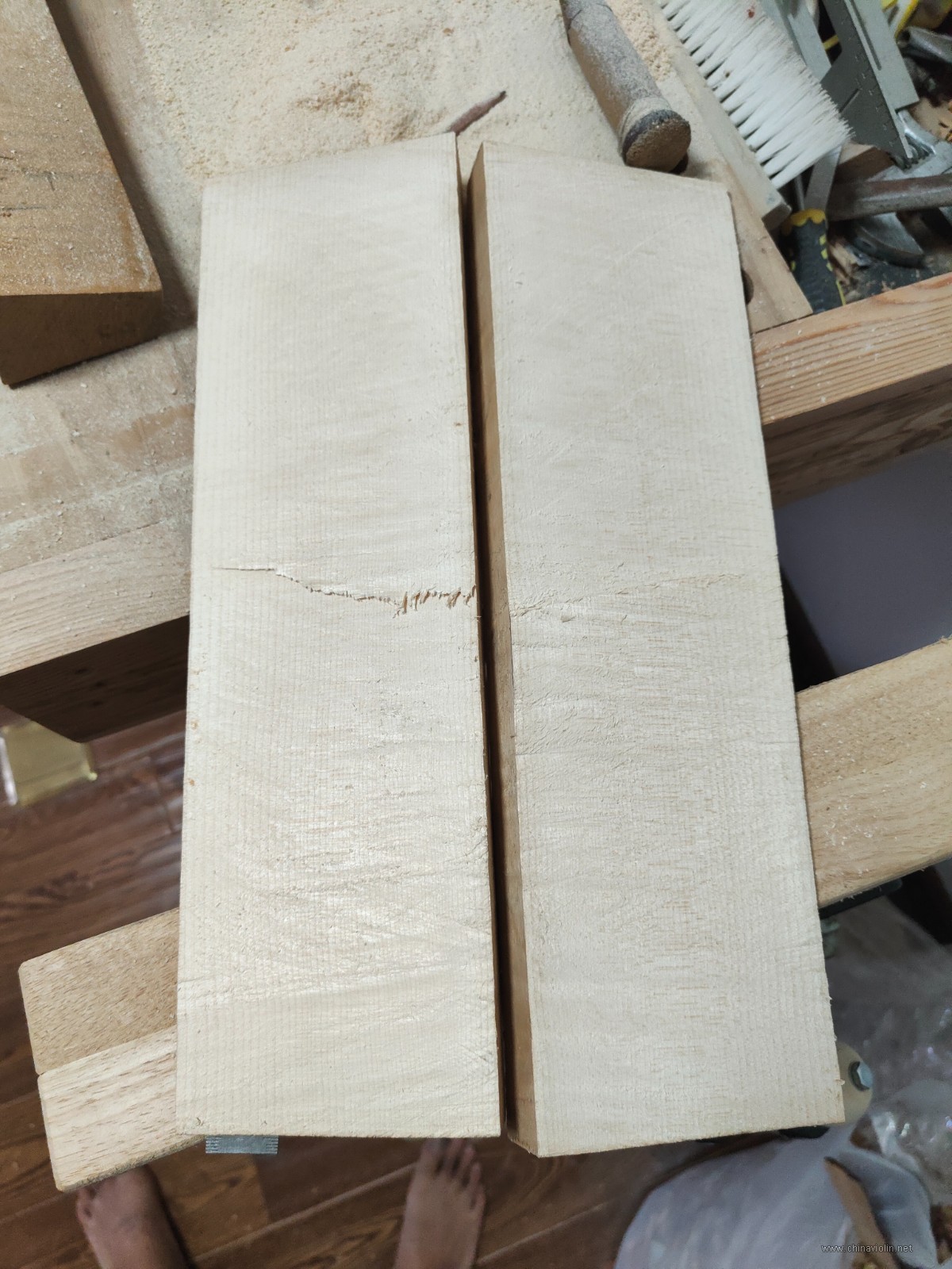

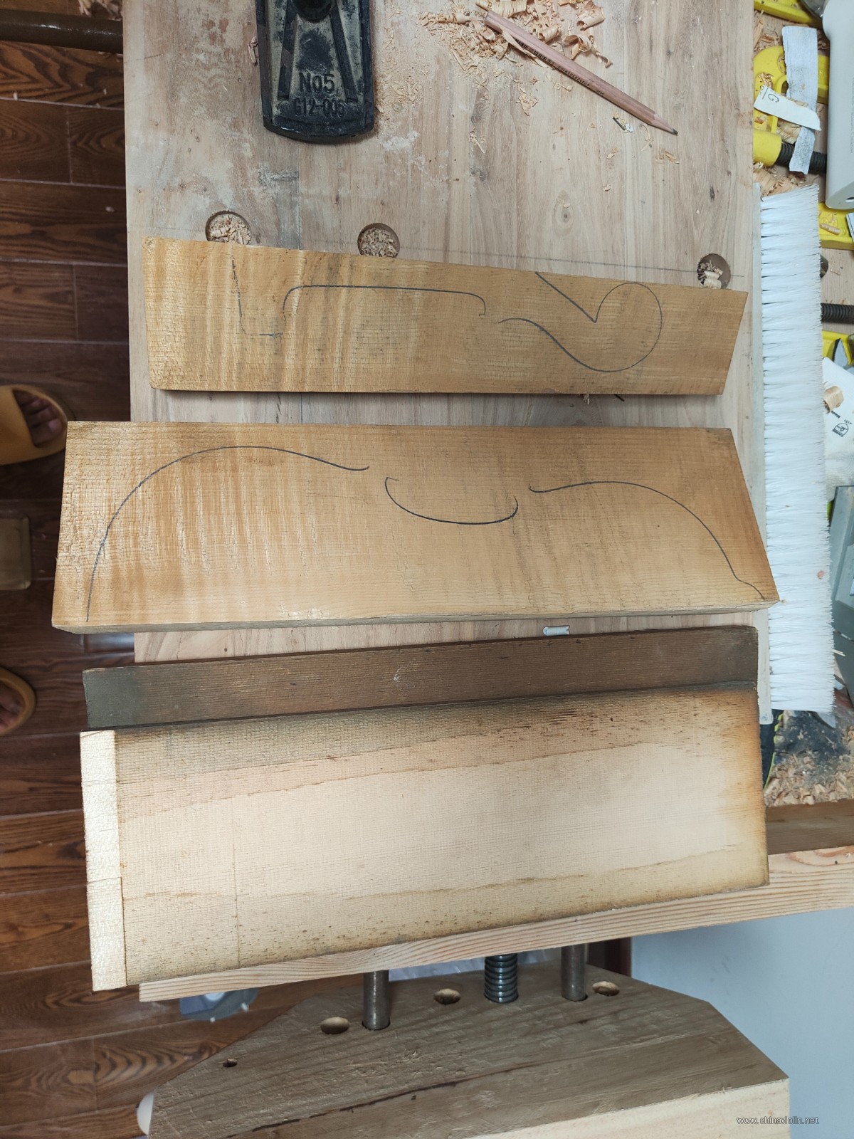

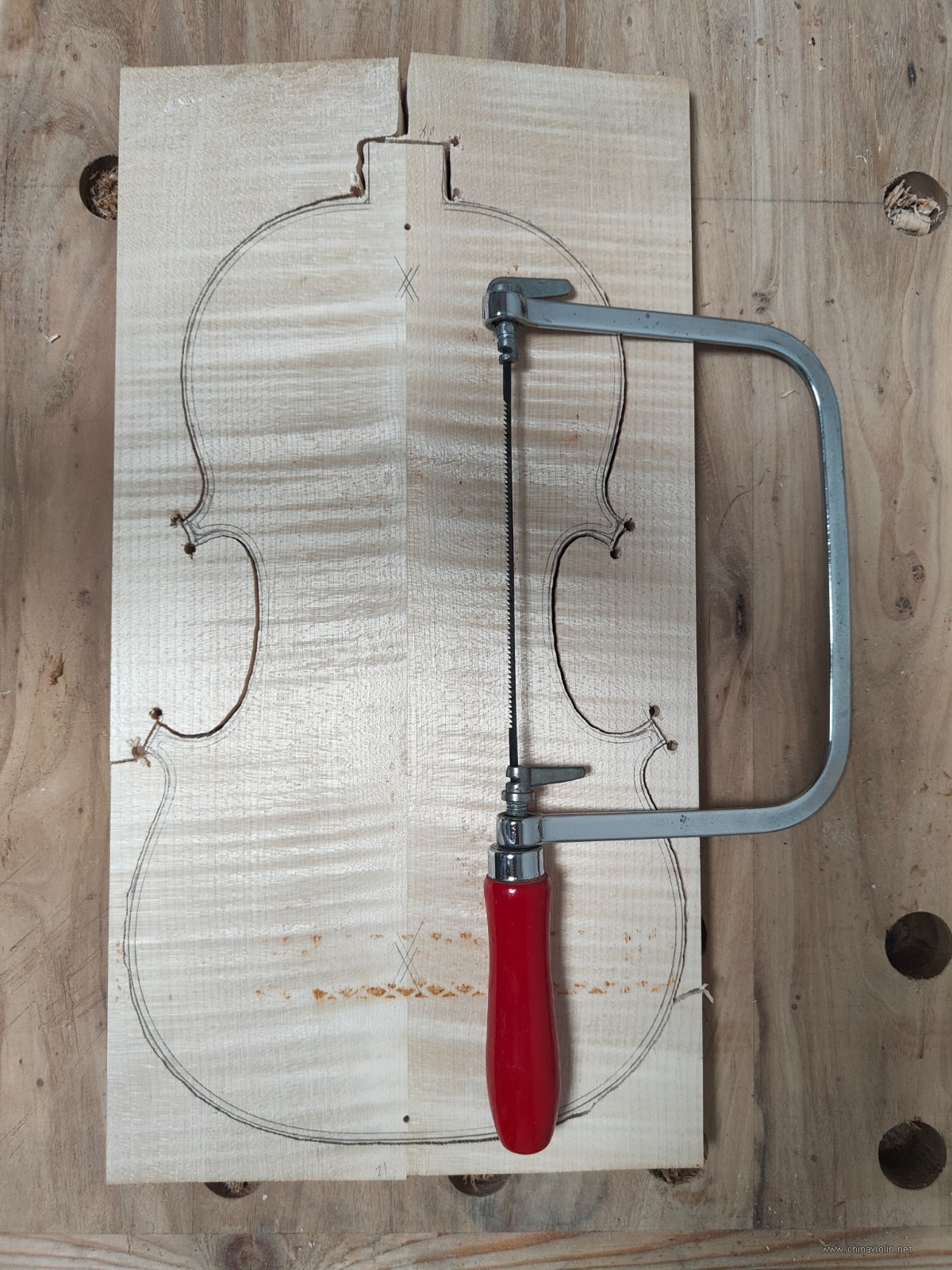

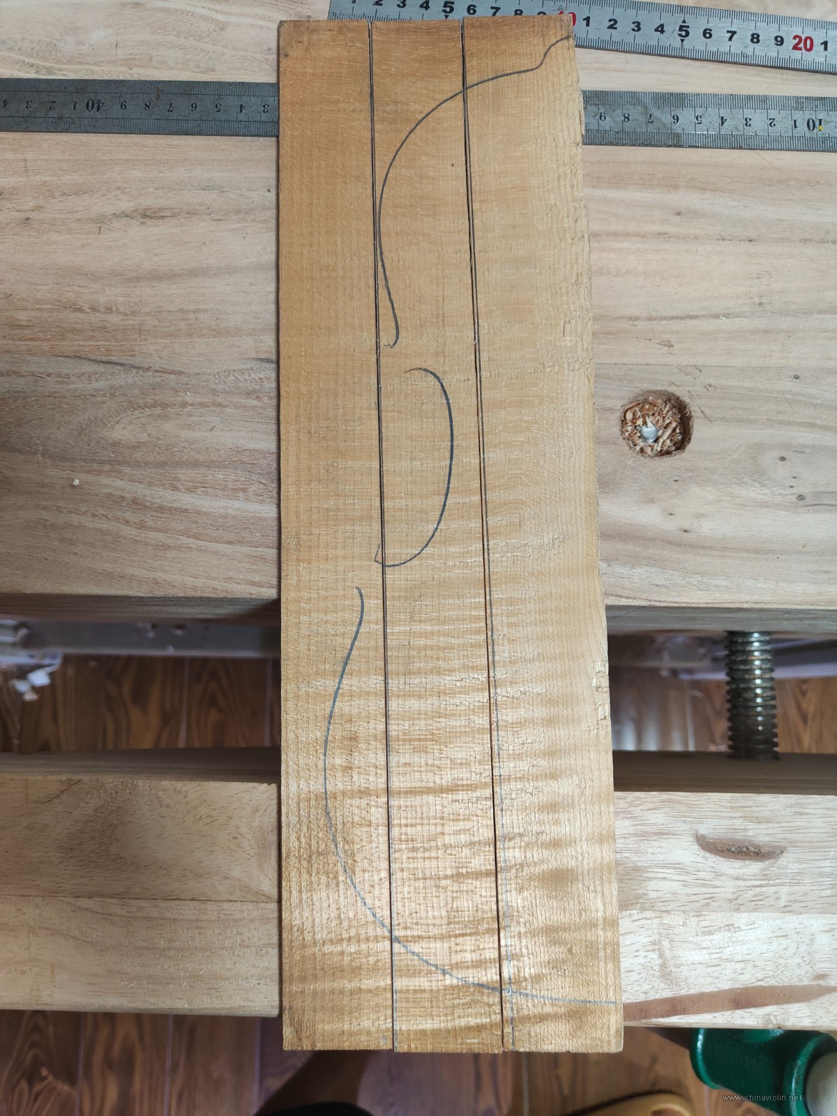

从背板上锯下一片做侧板
分成三条,应该够了。
锯开背板,这个反而没有侧板锯得好,中间锯缝没对齐,希望刨平后不至于太薄了不能用。

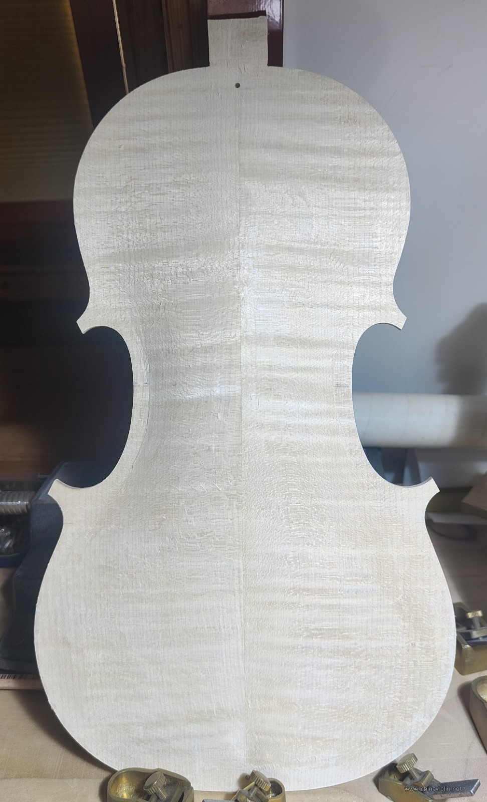

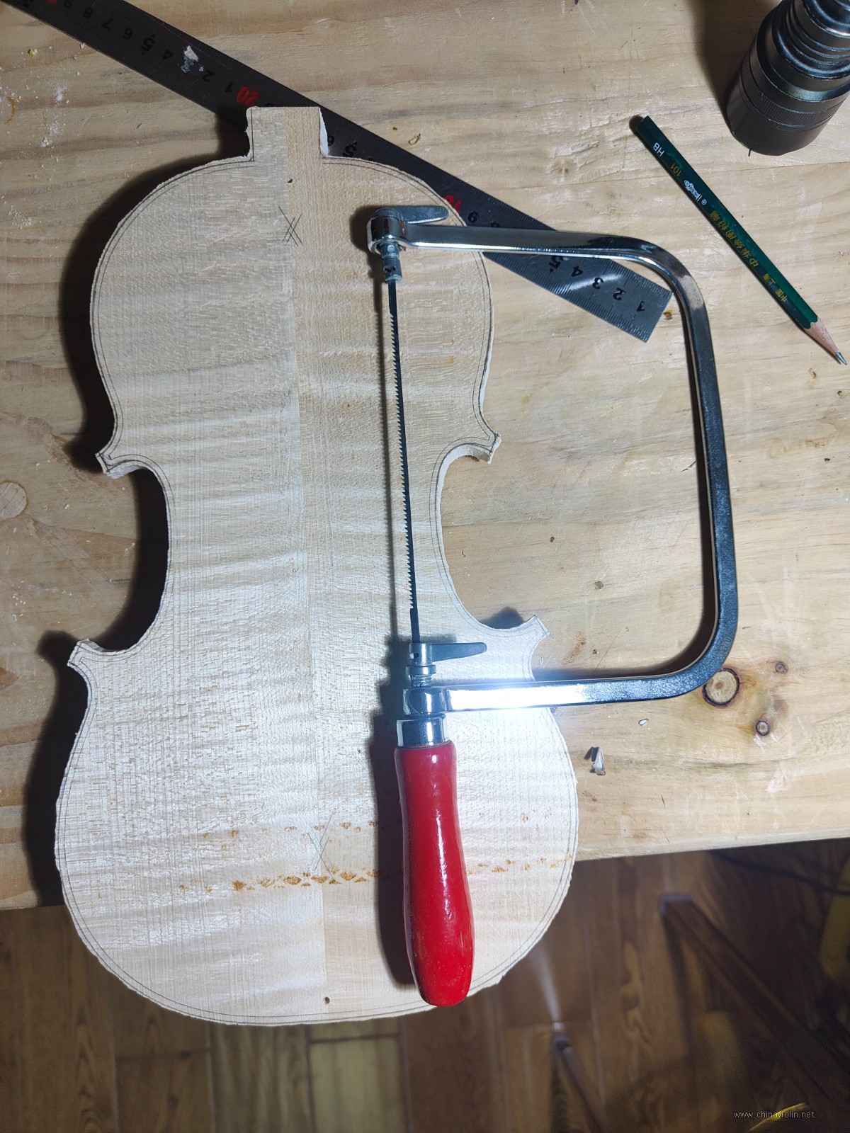

用侧板框画出背板的轮廓

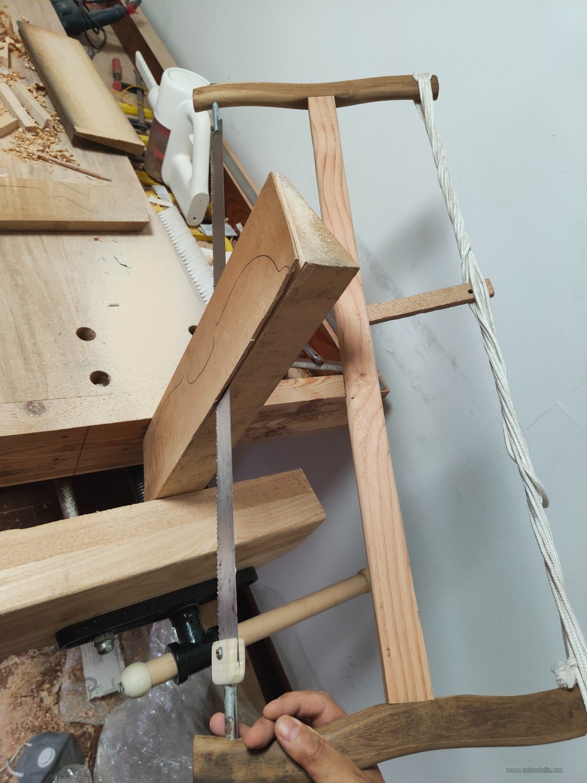

锯下来
感觉琴角有点长了

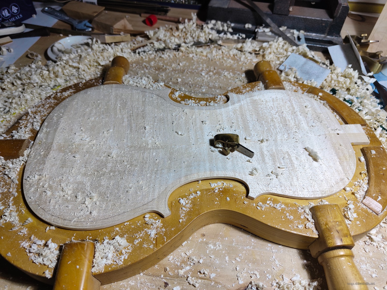

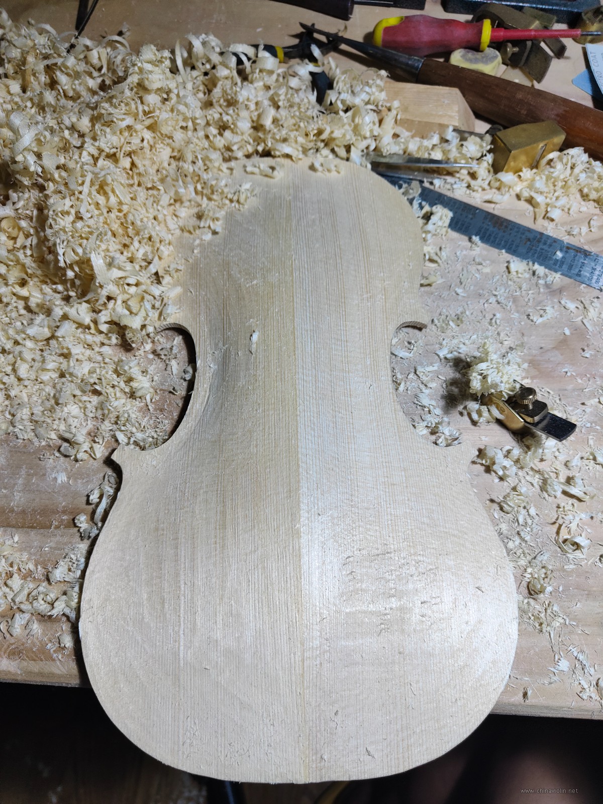

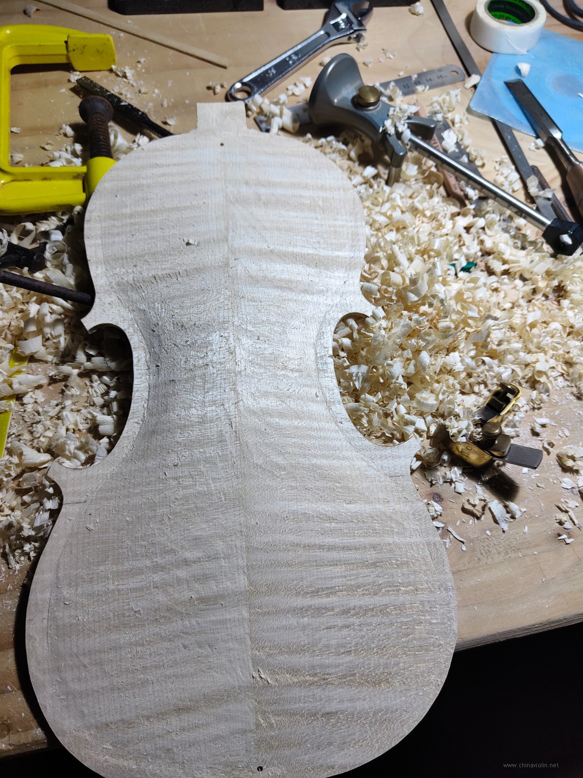

背板外部粗加工

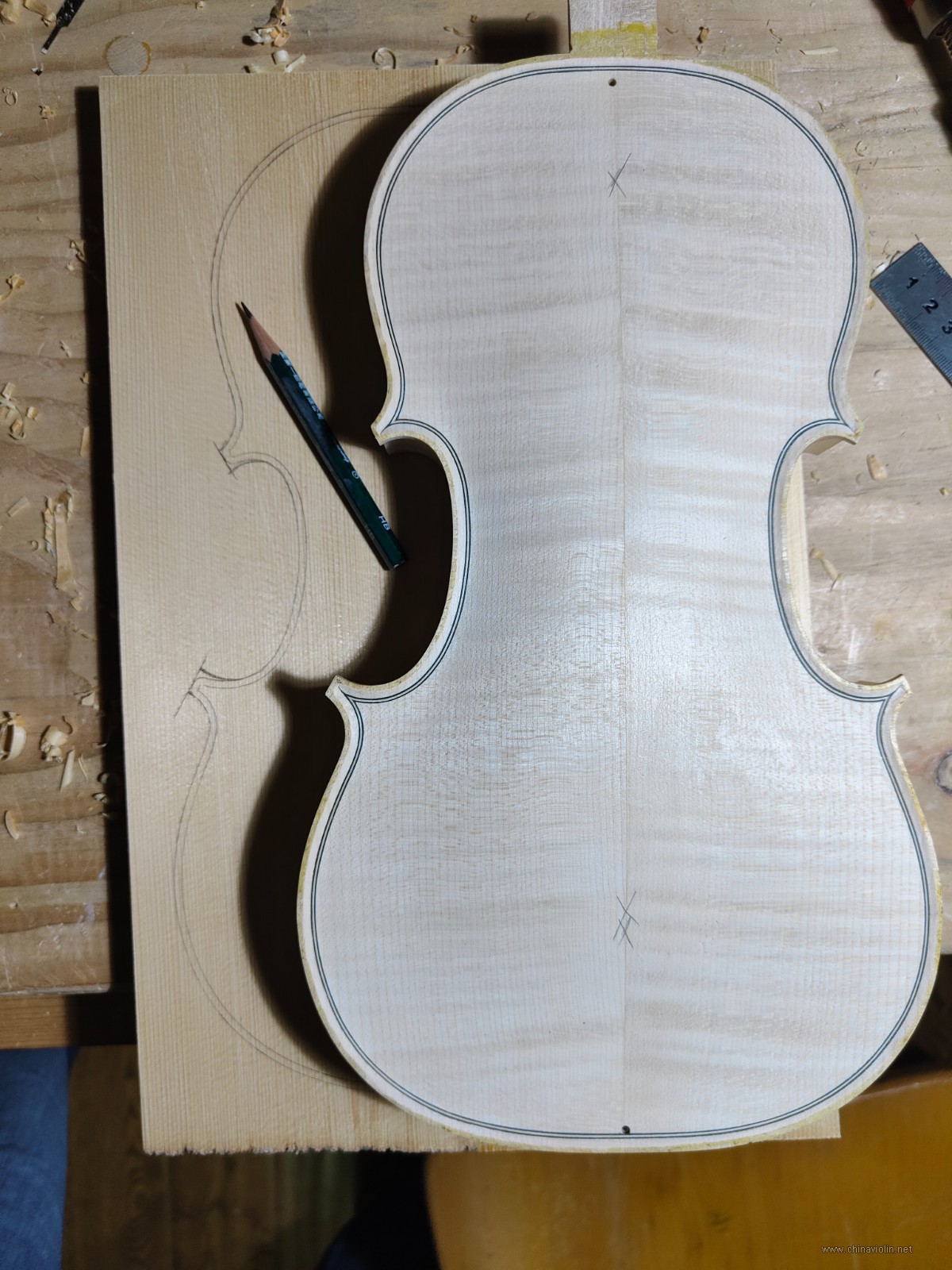

进一步加工,将外围的嵌线部位做到约4毫米后,再对背板外周进行精细打磨
进一步加工背板,将琴角加工短了一点

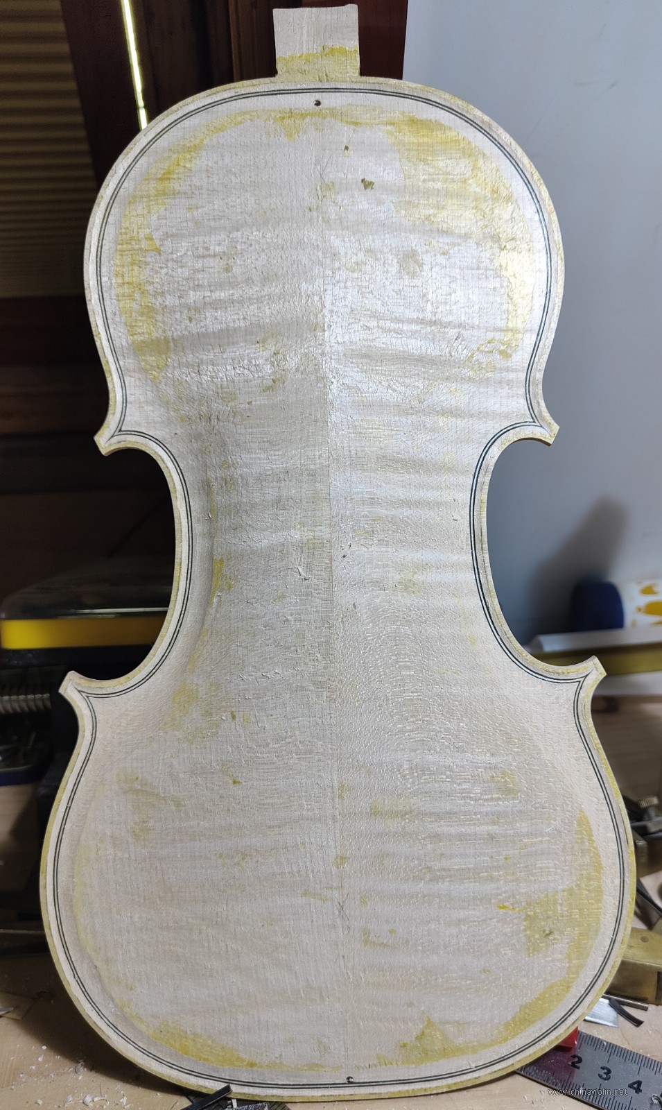

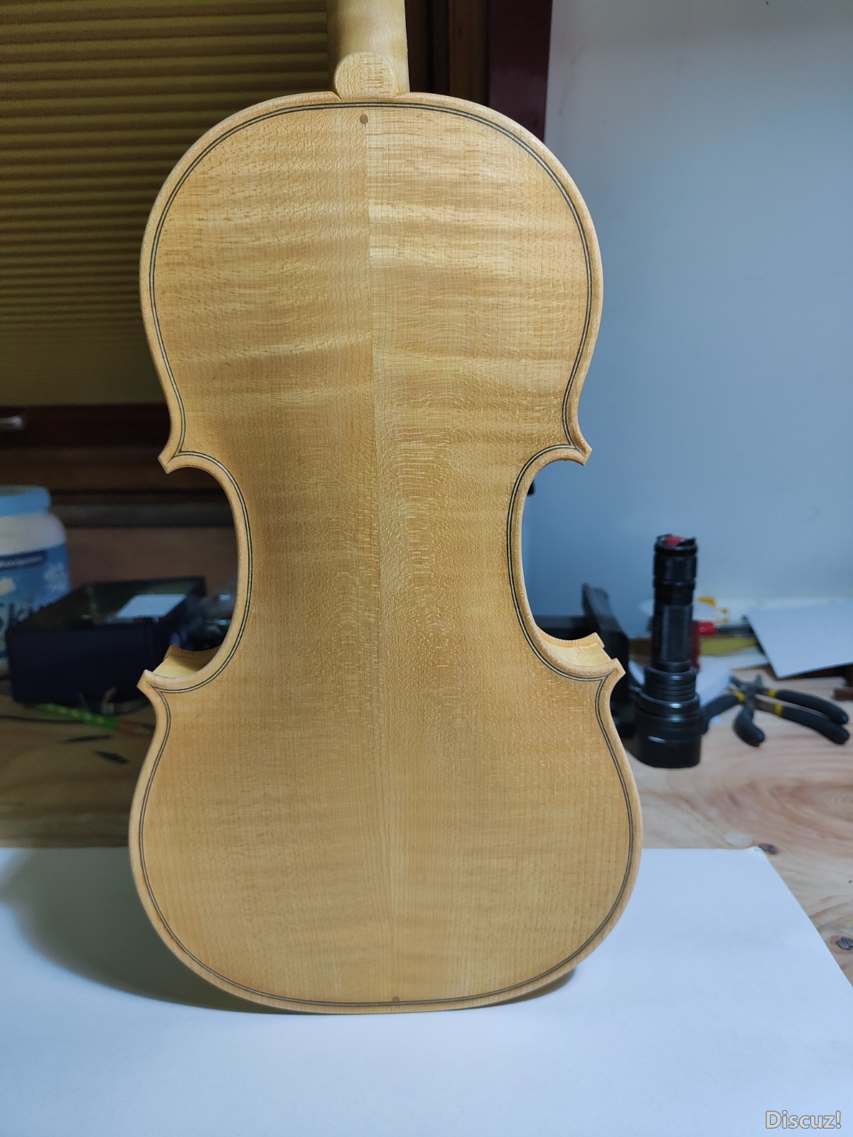

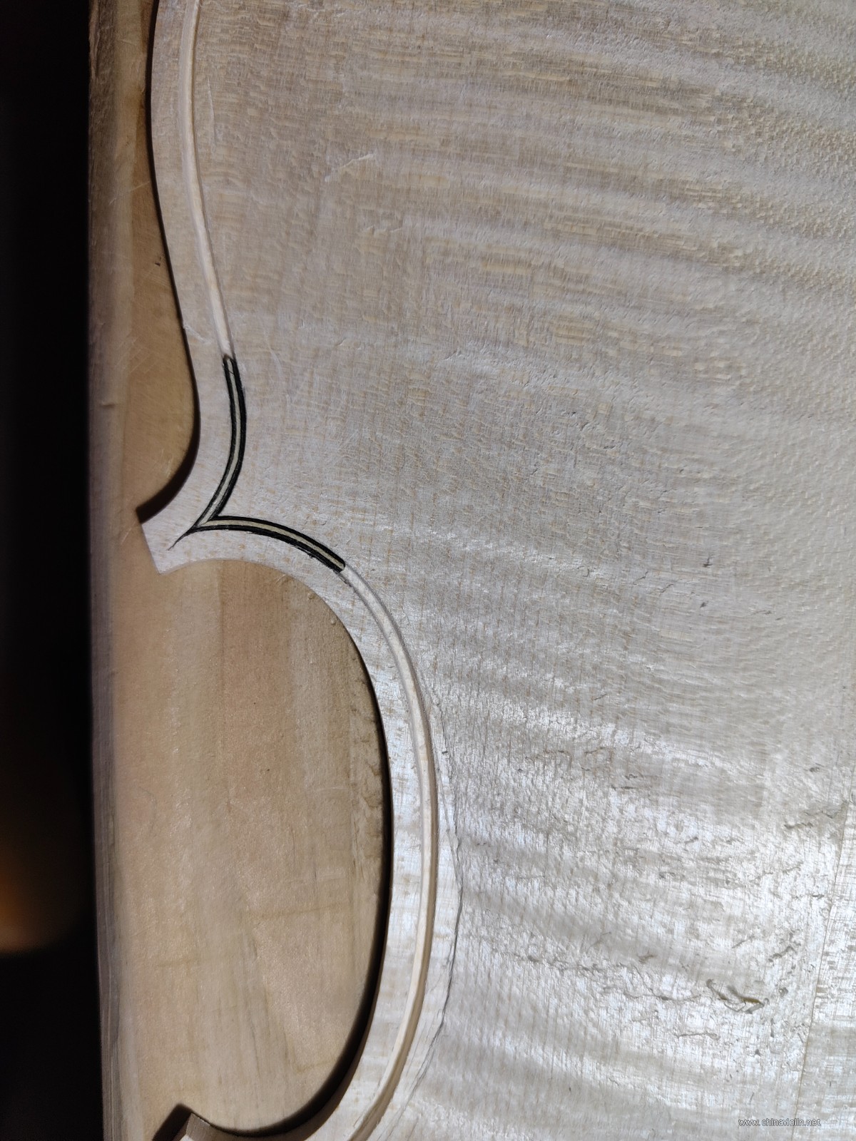

开嵌线槽
试装一下琴角的嵌线,感觉琴角蜂针开的有点太长了,槽也开的有点宽
背板嵌线做好了,蜂针确实很长,看起来很不协调

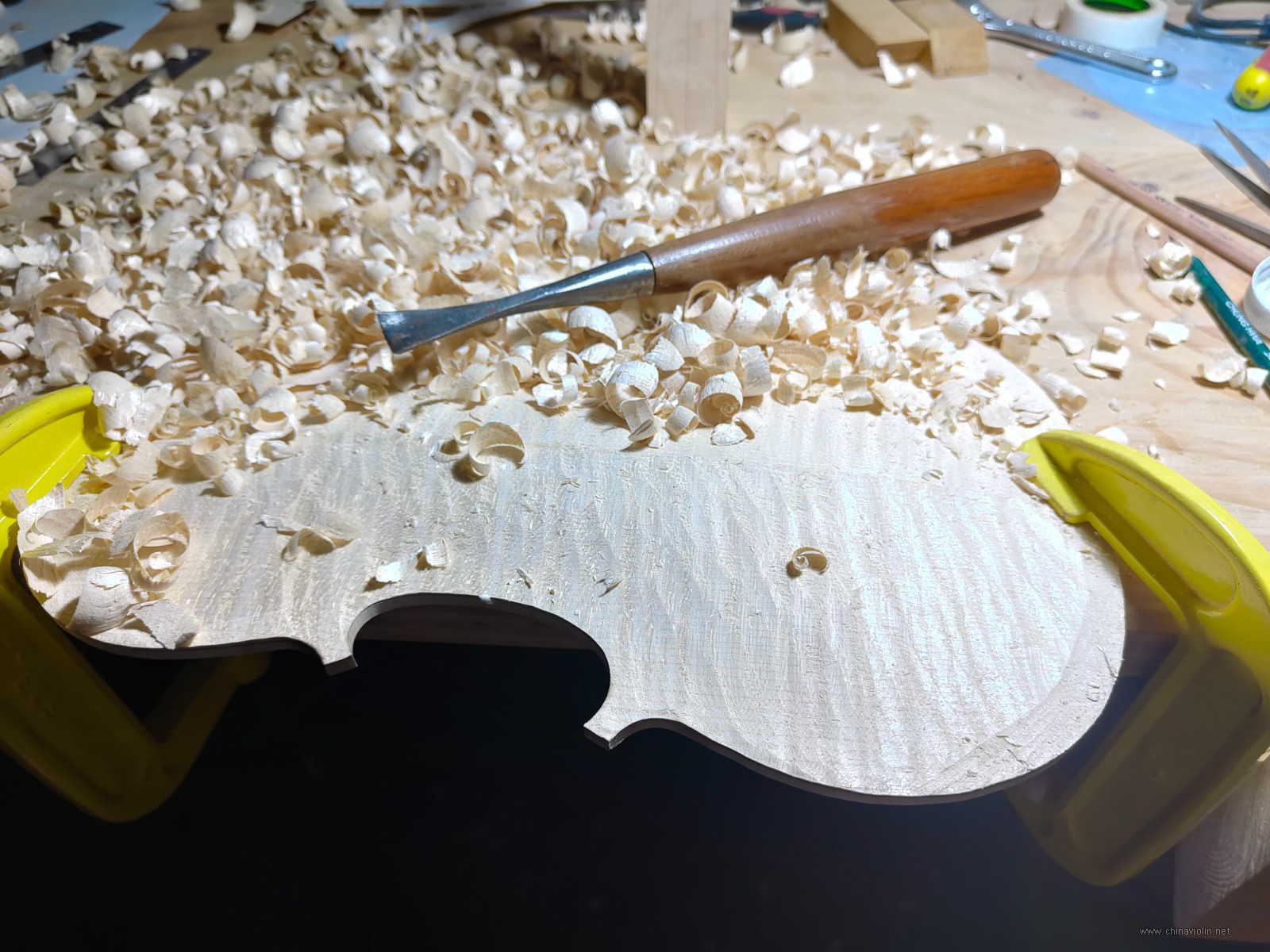

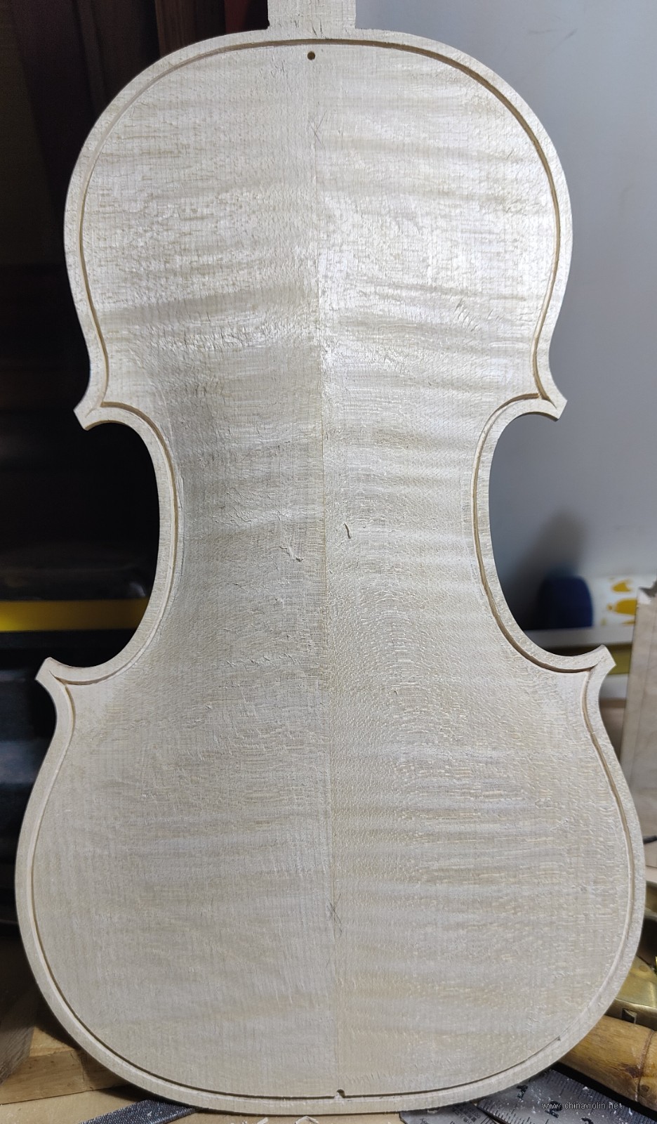

加工背板弧度,打磨光滑

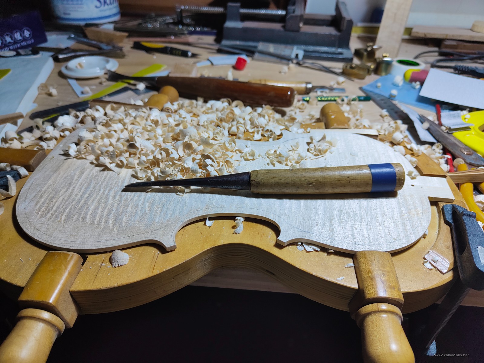

加工背板内部,一顿铲,胳膊也酸,肩膀也痛
进一步加工
定好背板各部位的厚度,将内表面整光滑

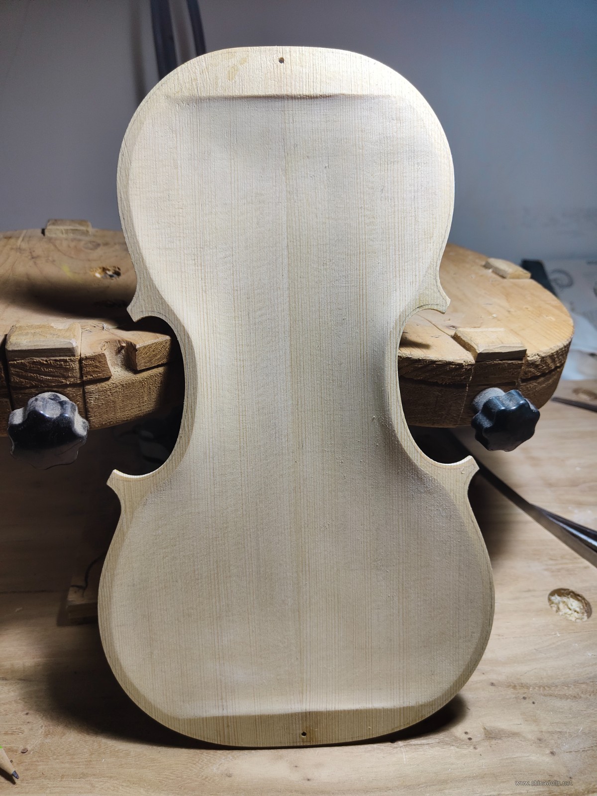

把背板加工好和侧框粘接在一起了

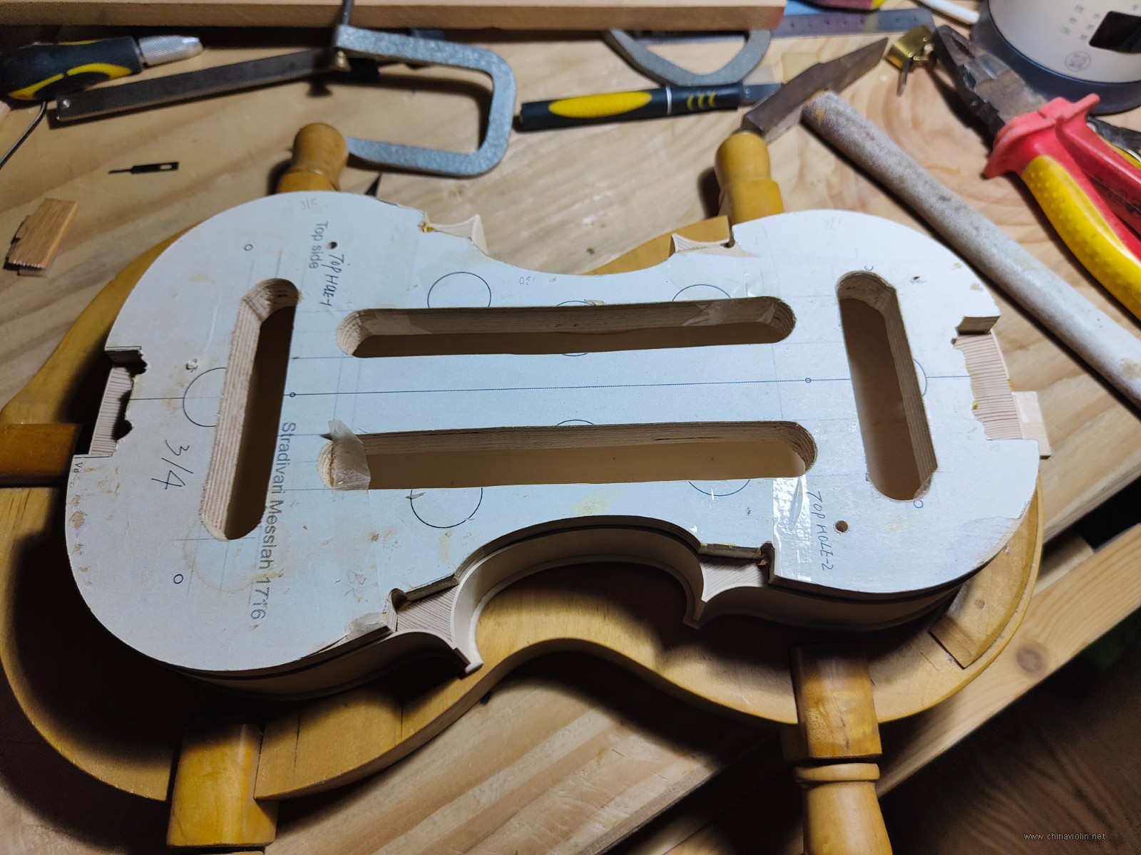

(五)脱模
把角木轻轻敲开,和模具分离,然后把模板拉出来,费了老劲,估计模具做的不标准造成的

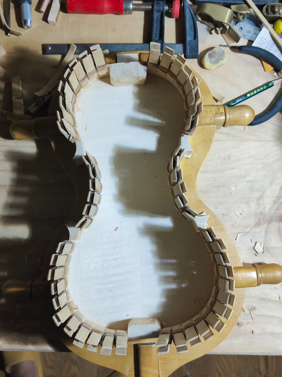

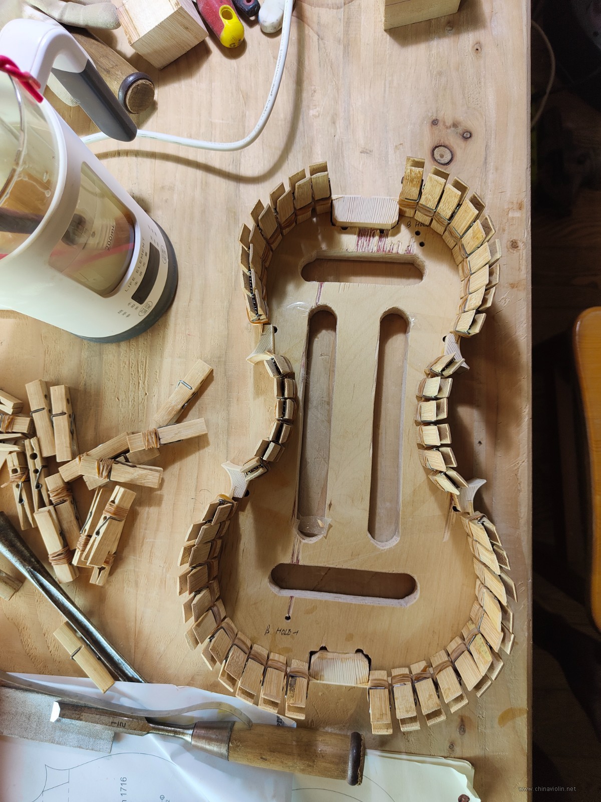

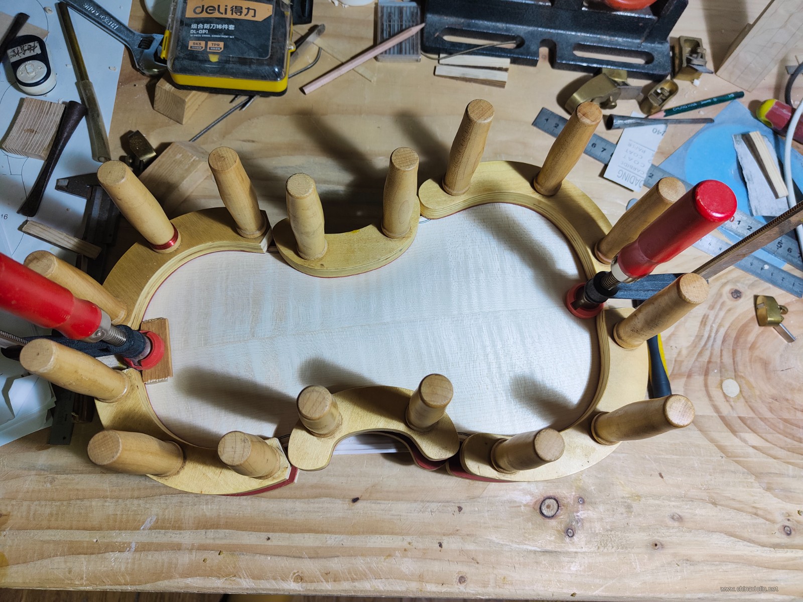

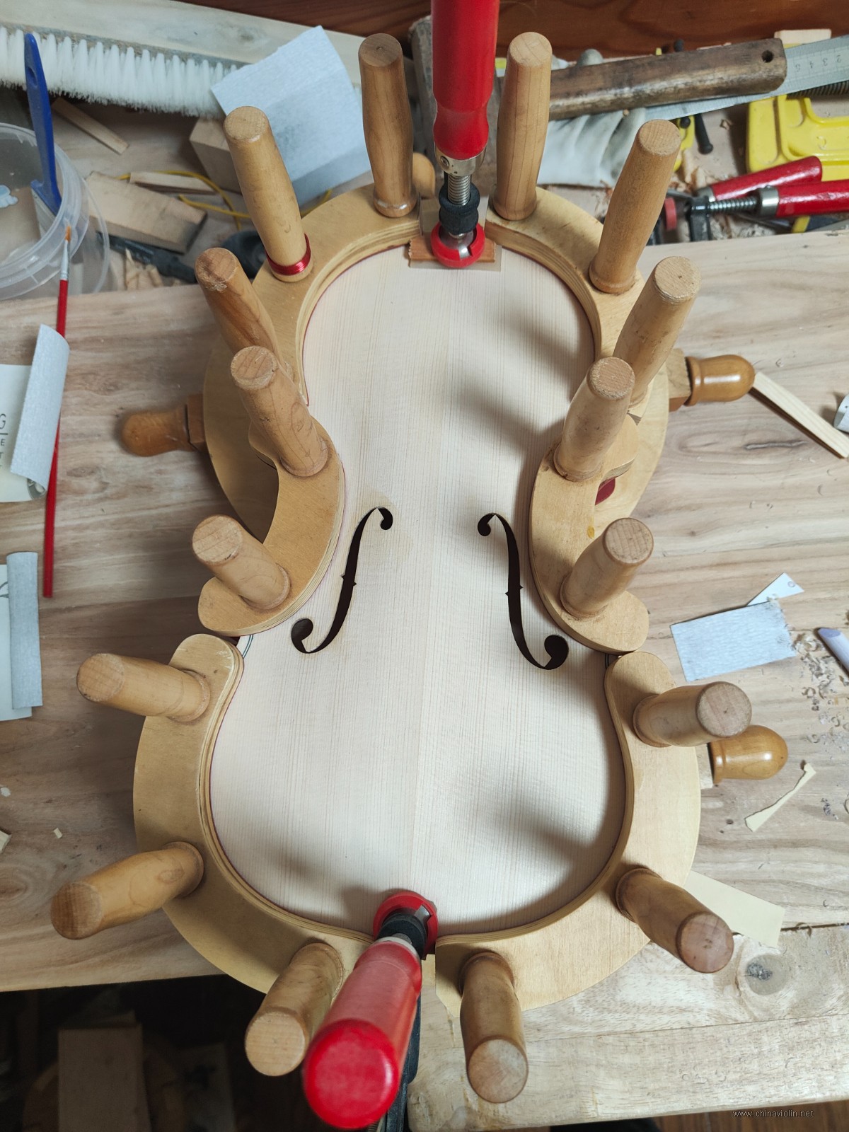

粘面板这一侧的衬条
(六)加工面板

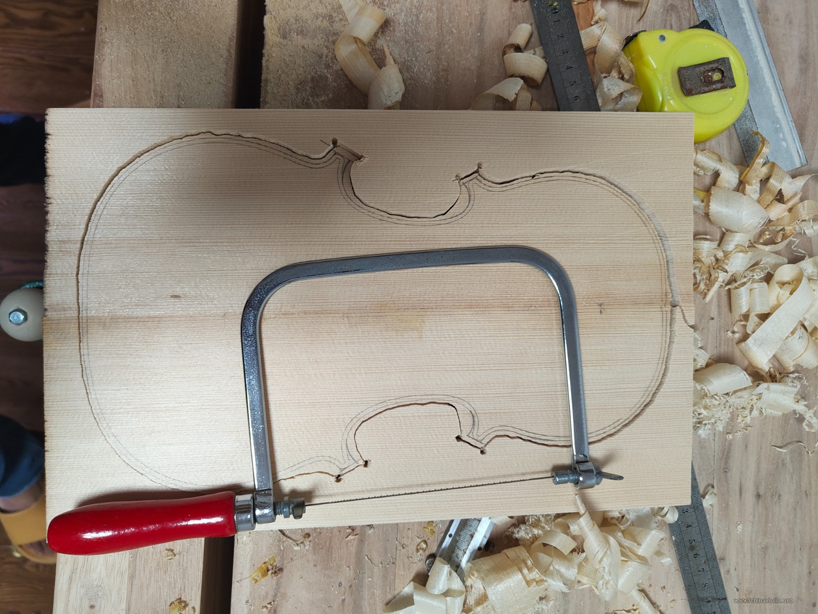

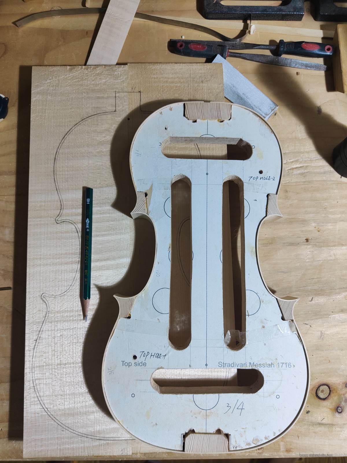

面板一侧的衬条做好后,将衬条高出的部分打磨平整,准备画面板的轮廓

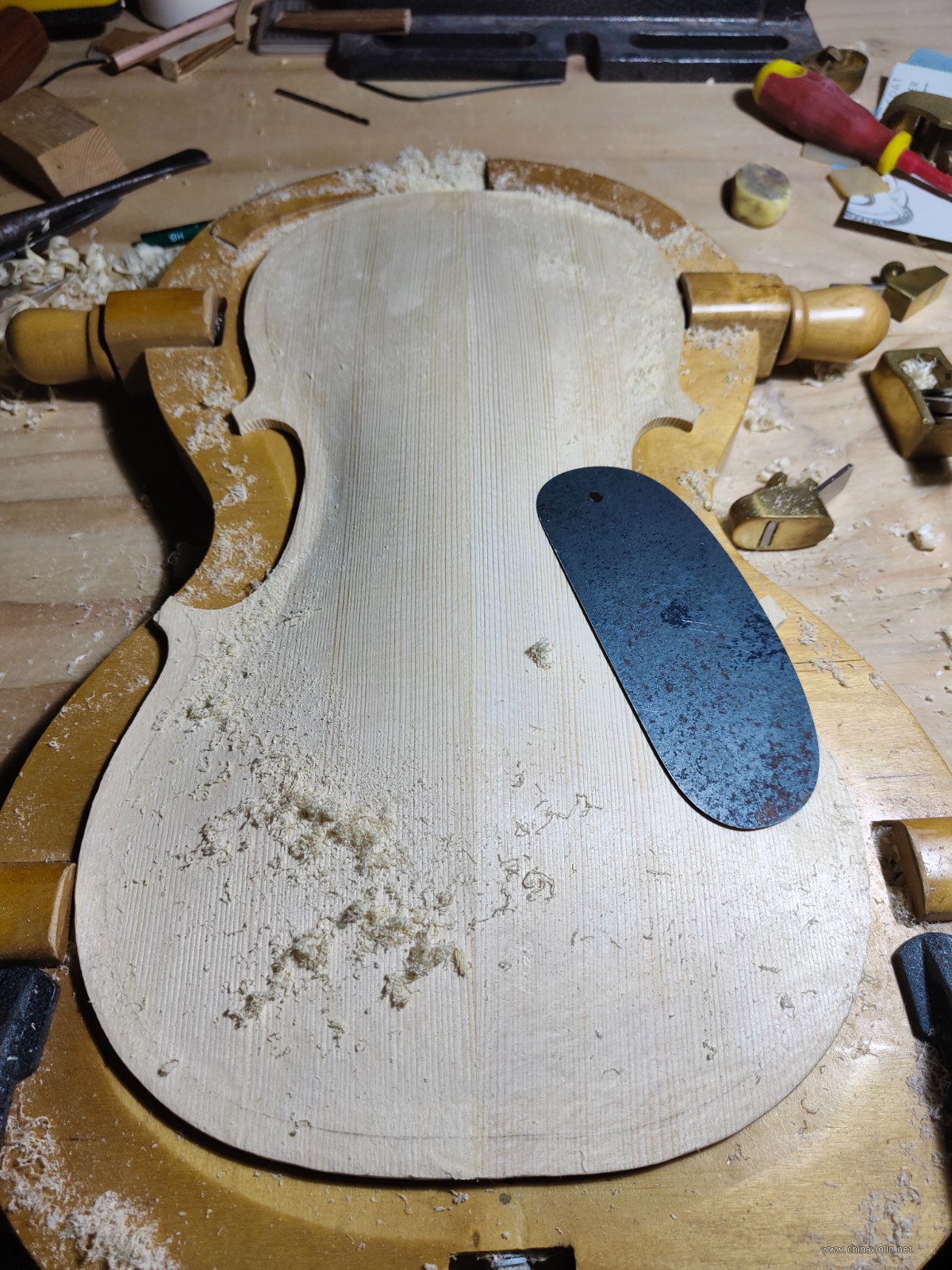

锯下面板,面板太软不如背板好锯

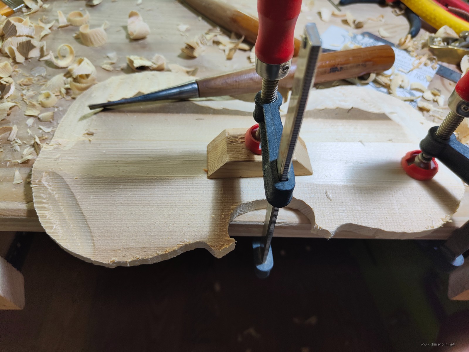

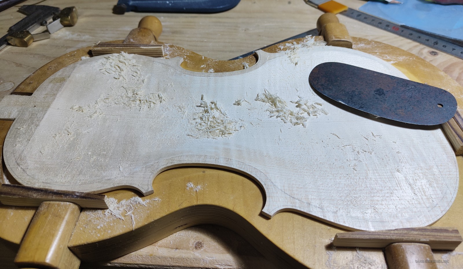

面板粗加工,做出大概的形状
进一步加工

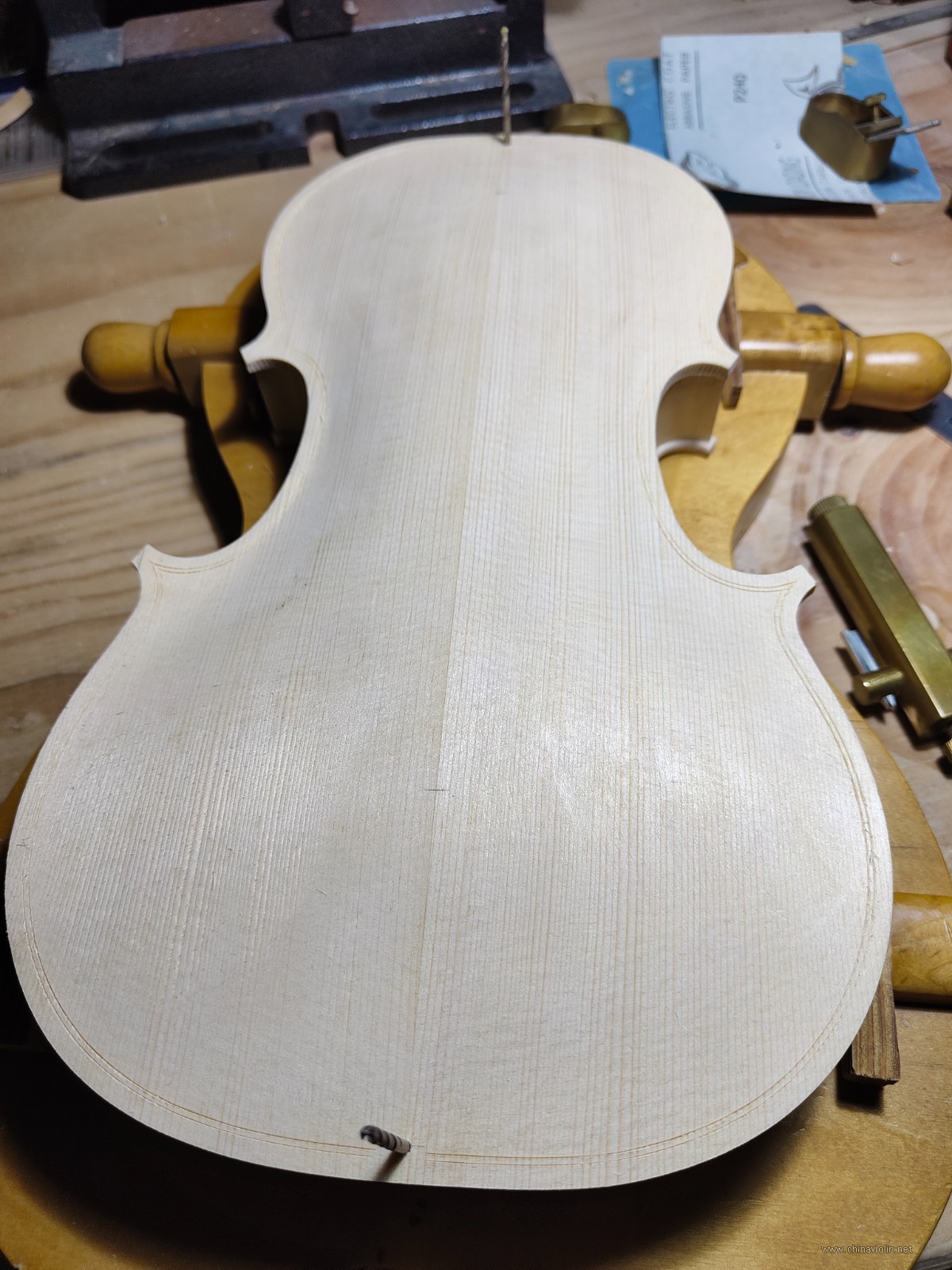

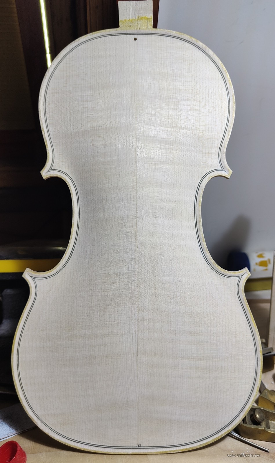

进一步加工平整,做好嵌线的平台和外围的轮廓

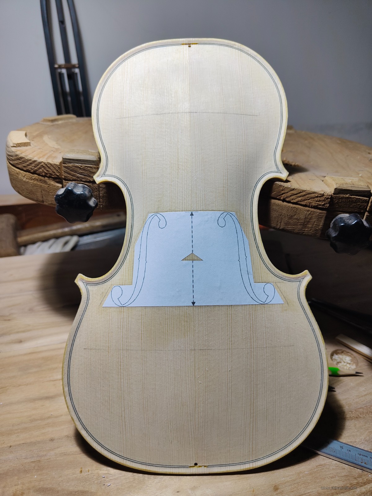

打好定位孔,划一下嵌线槽
面板太软,嵌线槽容易挖劈了,挖这个槽花了不少时间。虽然很小心,但还是出了些状况。

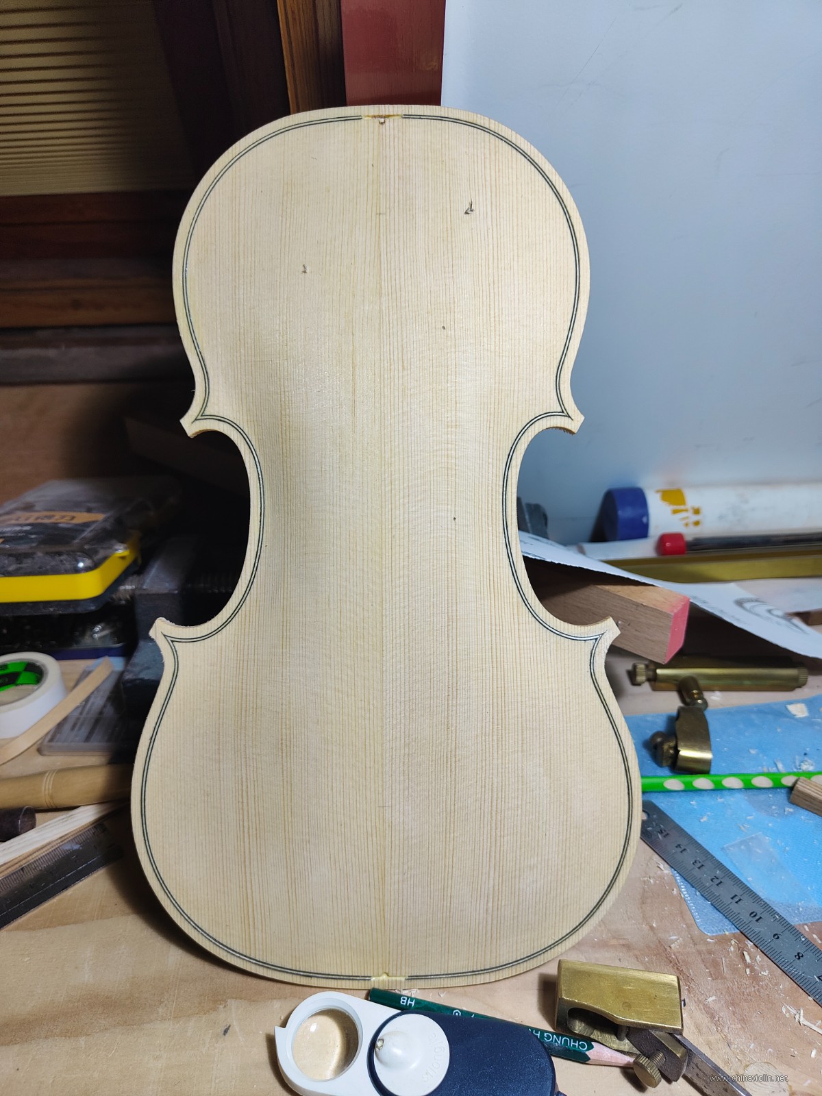

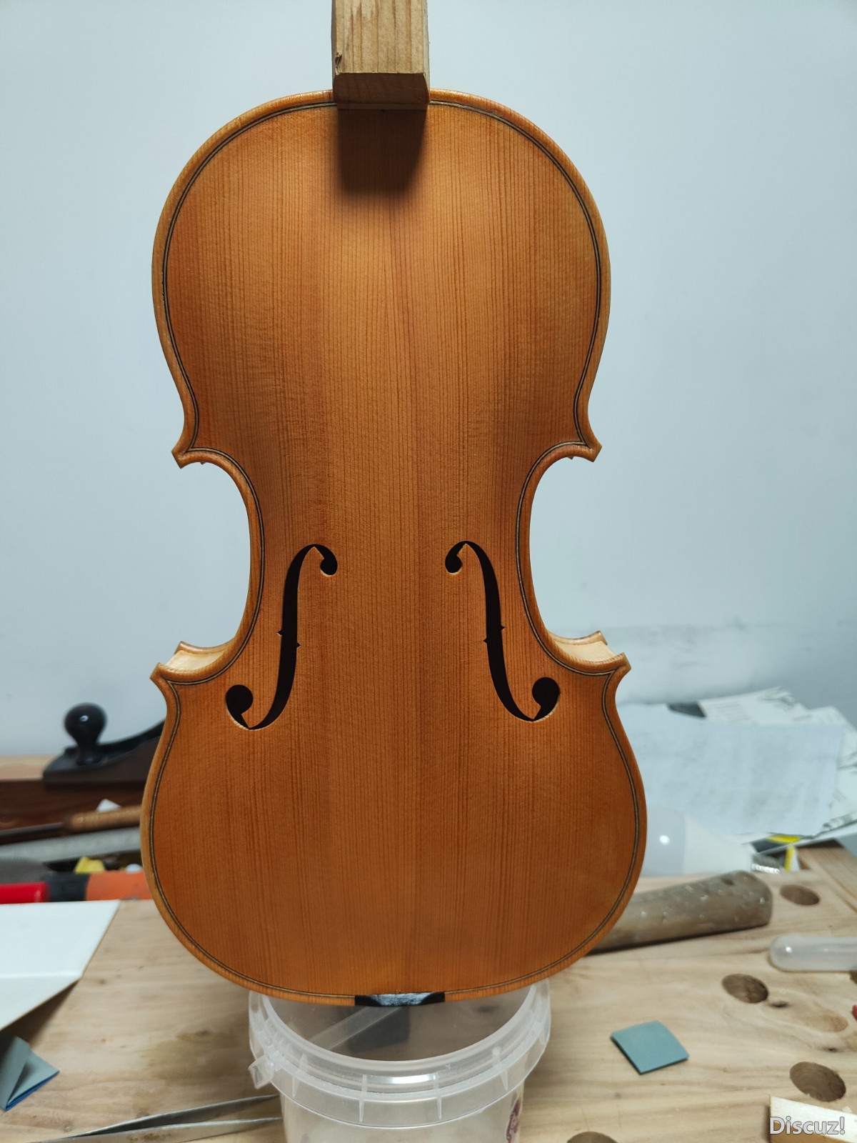

面板嵌线总体还算满意,蜂针比背板短了一点,结合的更自然了。以前做嵌线跟做衬条一样,把黑白条热弯成槽的弧形,导致有的地方曲线不够流畅。这次只热弯弧度很小的部位,其他弧度大的地方不进行热弯,直接掰过去,这样嵌线的弧度很自然。
接下来的一周,继续熬夜做琴,气温正好

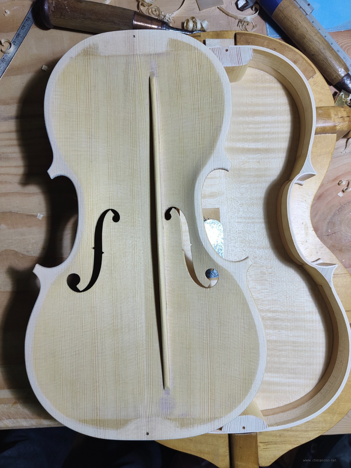

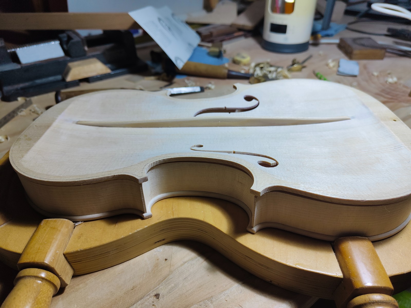

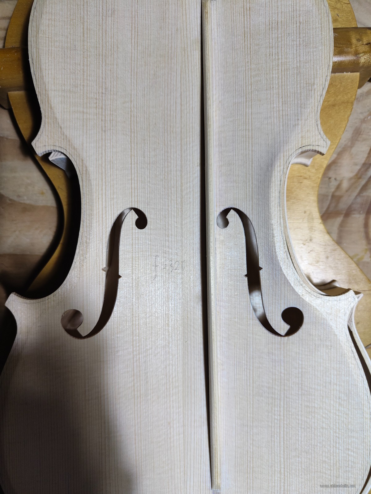

加工面板内部,挖f孔,做音梁

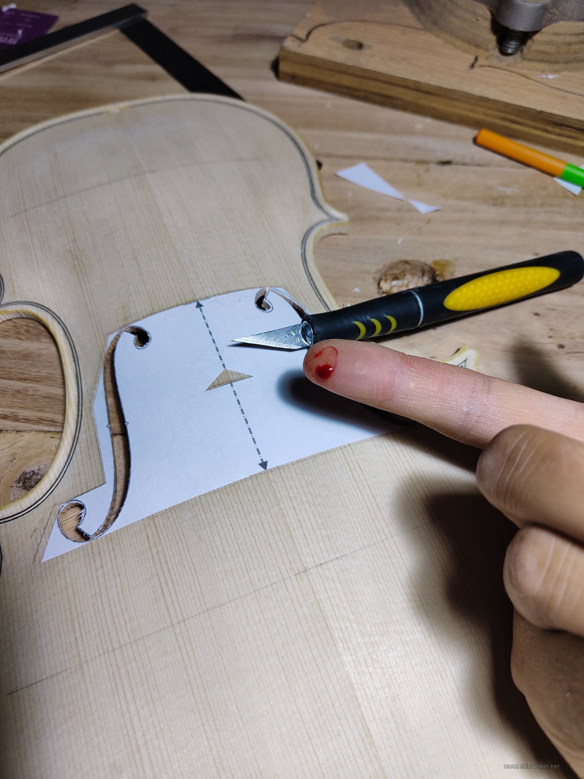

没有做f孔模具,直接打印好粘上去,做好后发现这样做存在很多问题。一是打印质量不高,线条不流畅;二是精修f孔的时候纸会挡住视线。最后修的差不多了把纸撕下来才修好的。
一不小心戳到手了,我一般用这种一次性的刀片,比较便宜,钝了就换一片。相当锋利,割肉扎洞非常好用

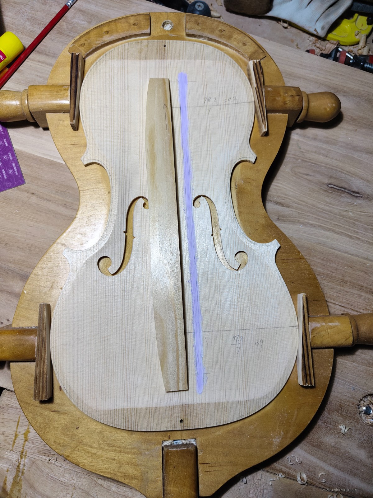

定位音梁,用粉笔灰加工粘接面
粘好了

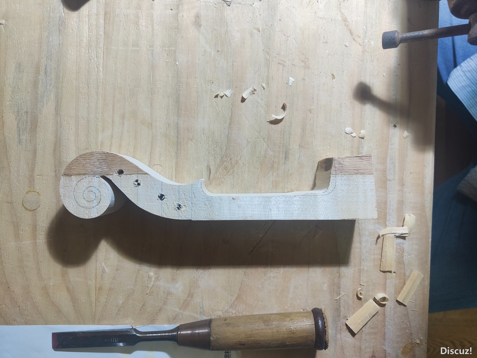

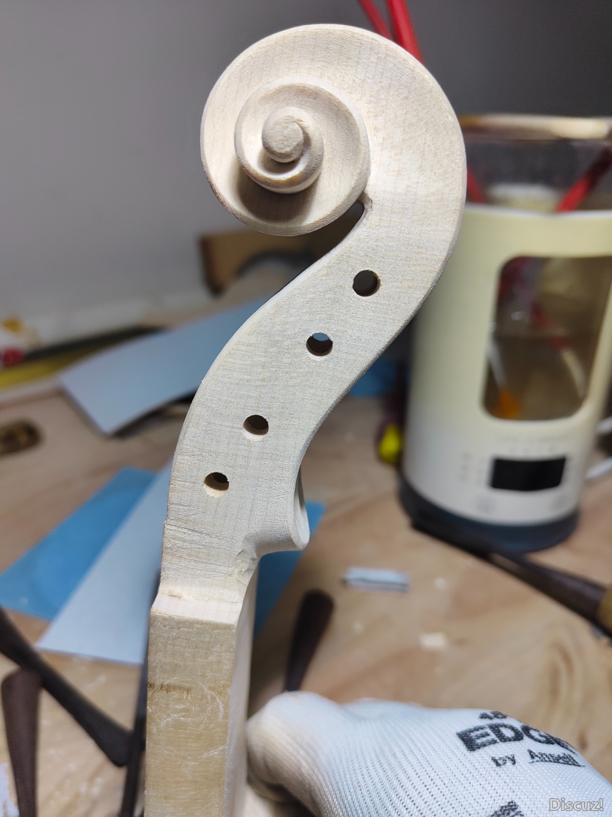

(八)制作琴头

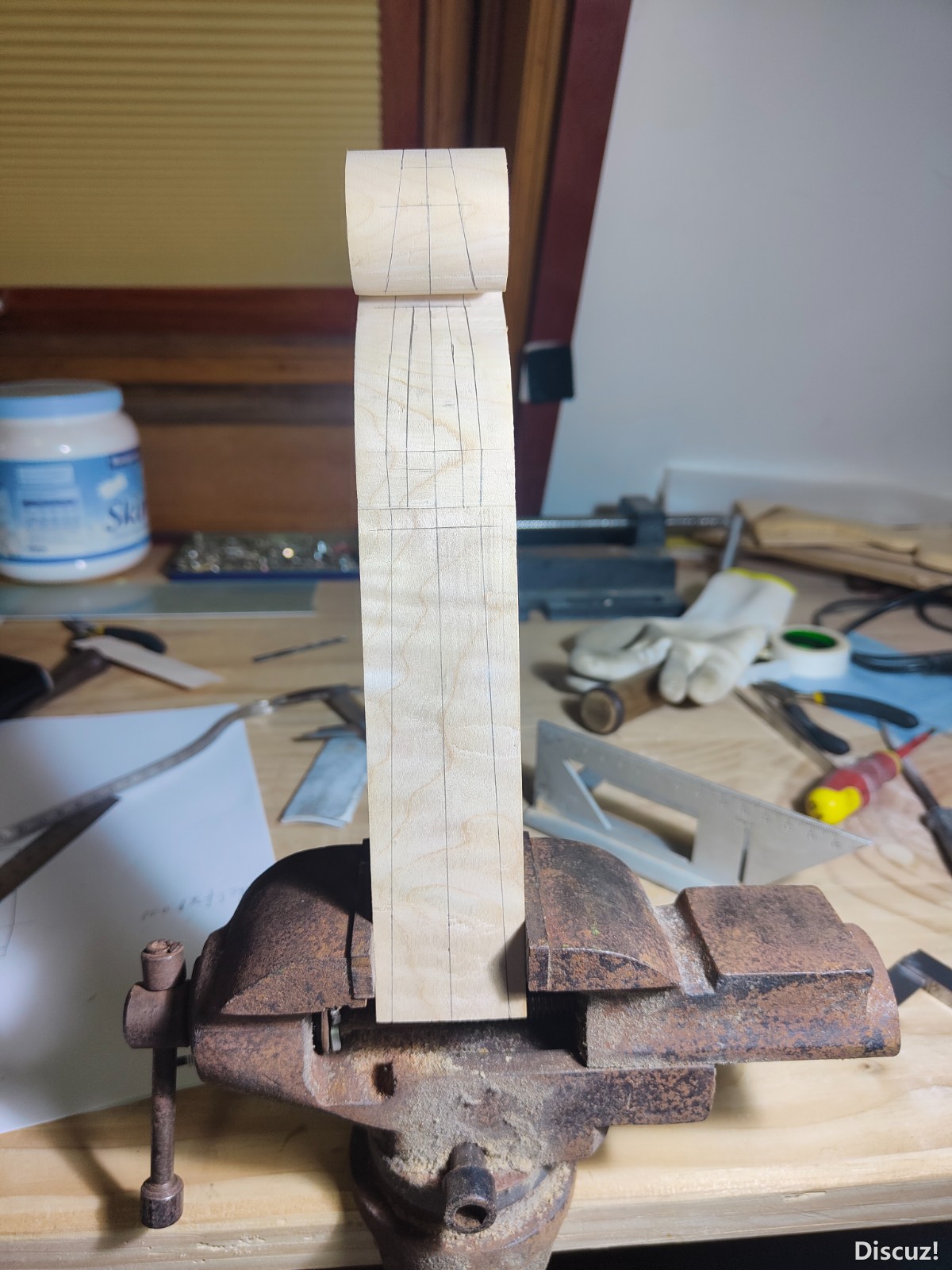

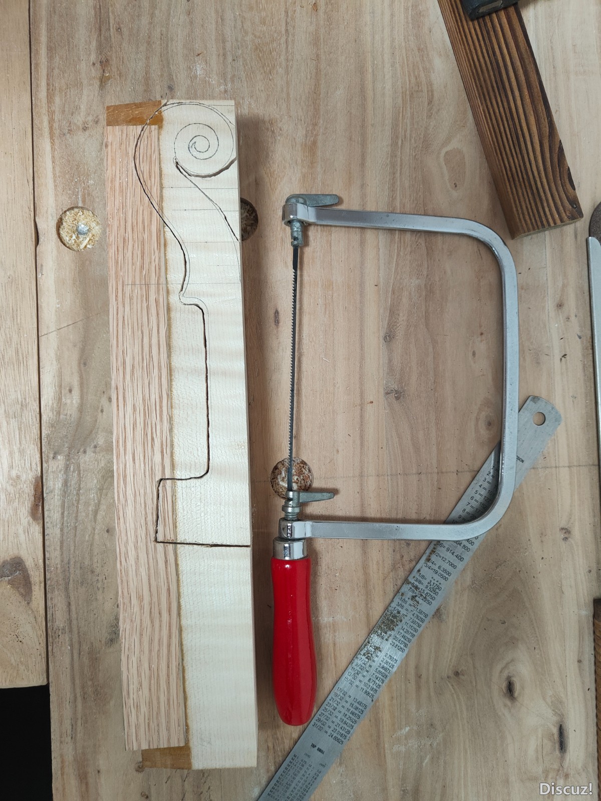

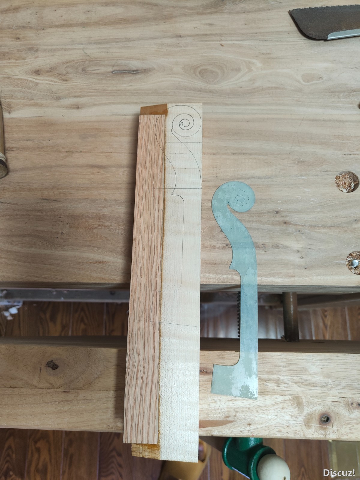

木料两侧粘块板,三面归方,模具是按比例打印的

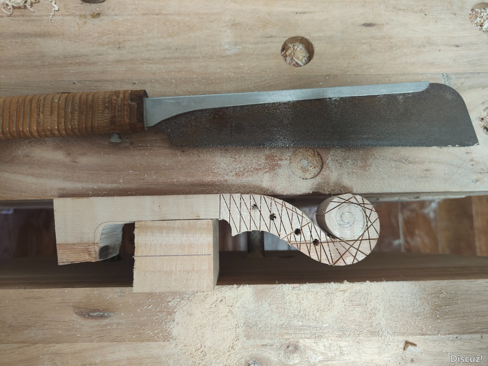

按照画线,手工锯锯下琴头

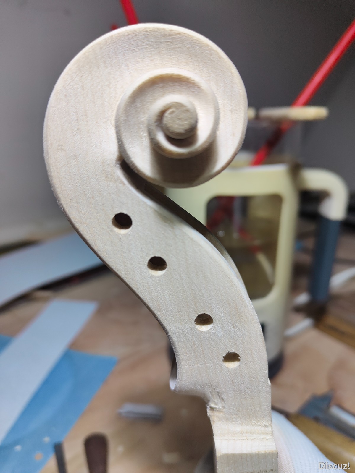

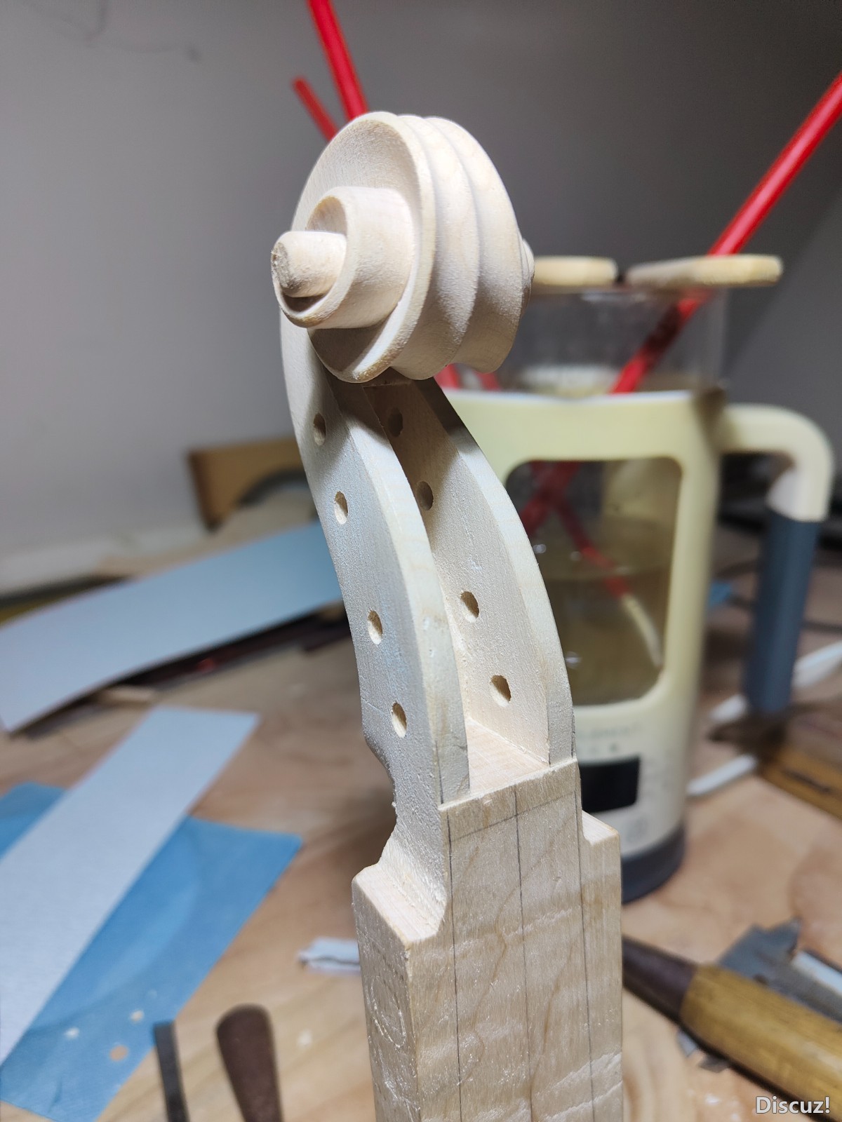

先钻好孔,孔不能偏,这次用的单位的台钻钻的,比手电钻好用太多了
各个面锉平,画线
切去多余部分
中间过程不表,就是不断挖、锉、打磨

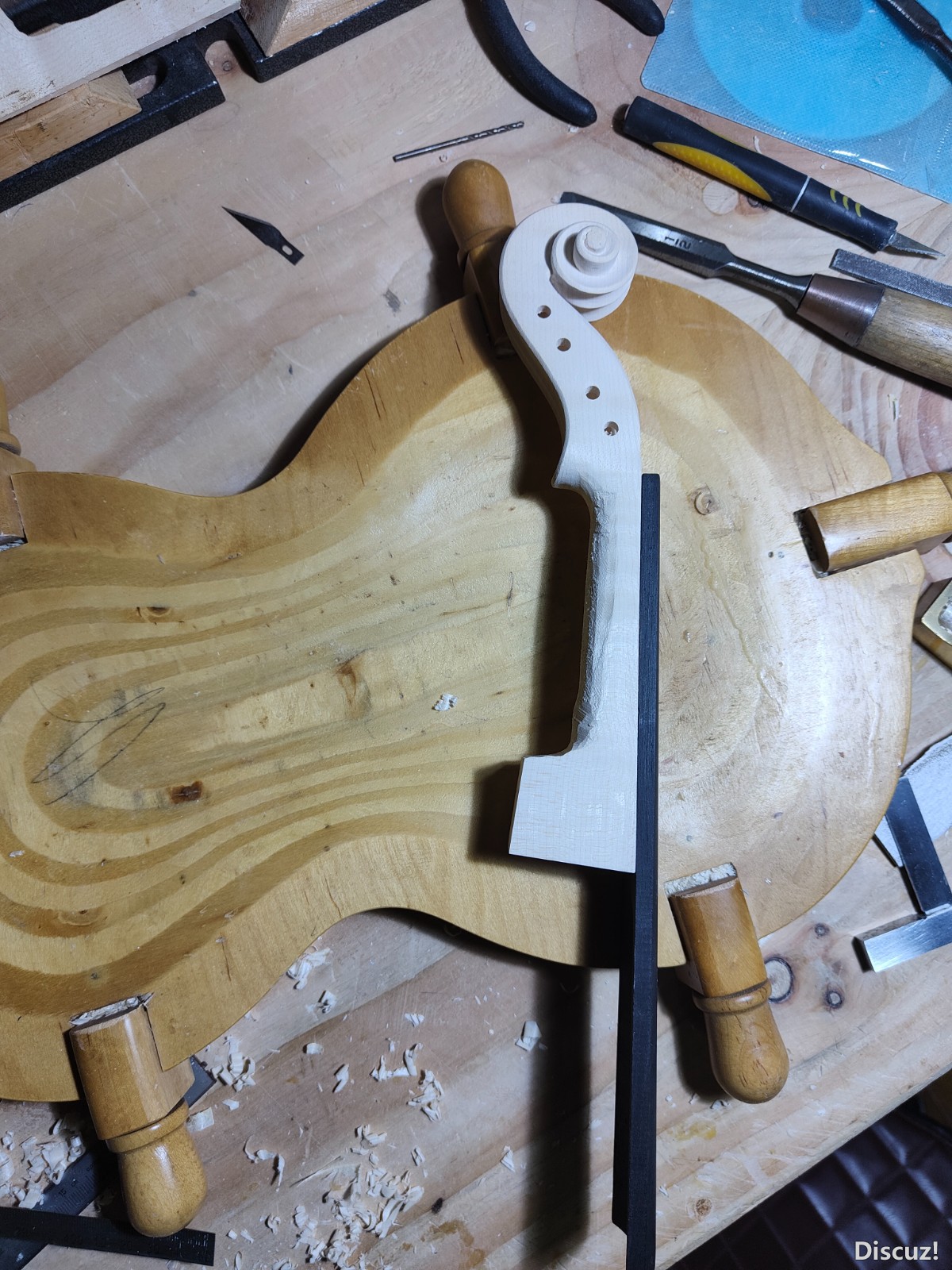

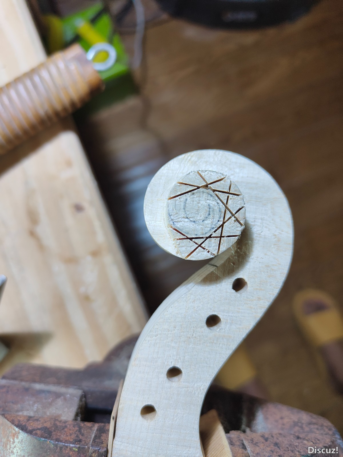

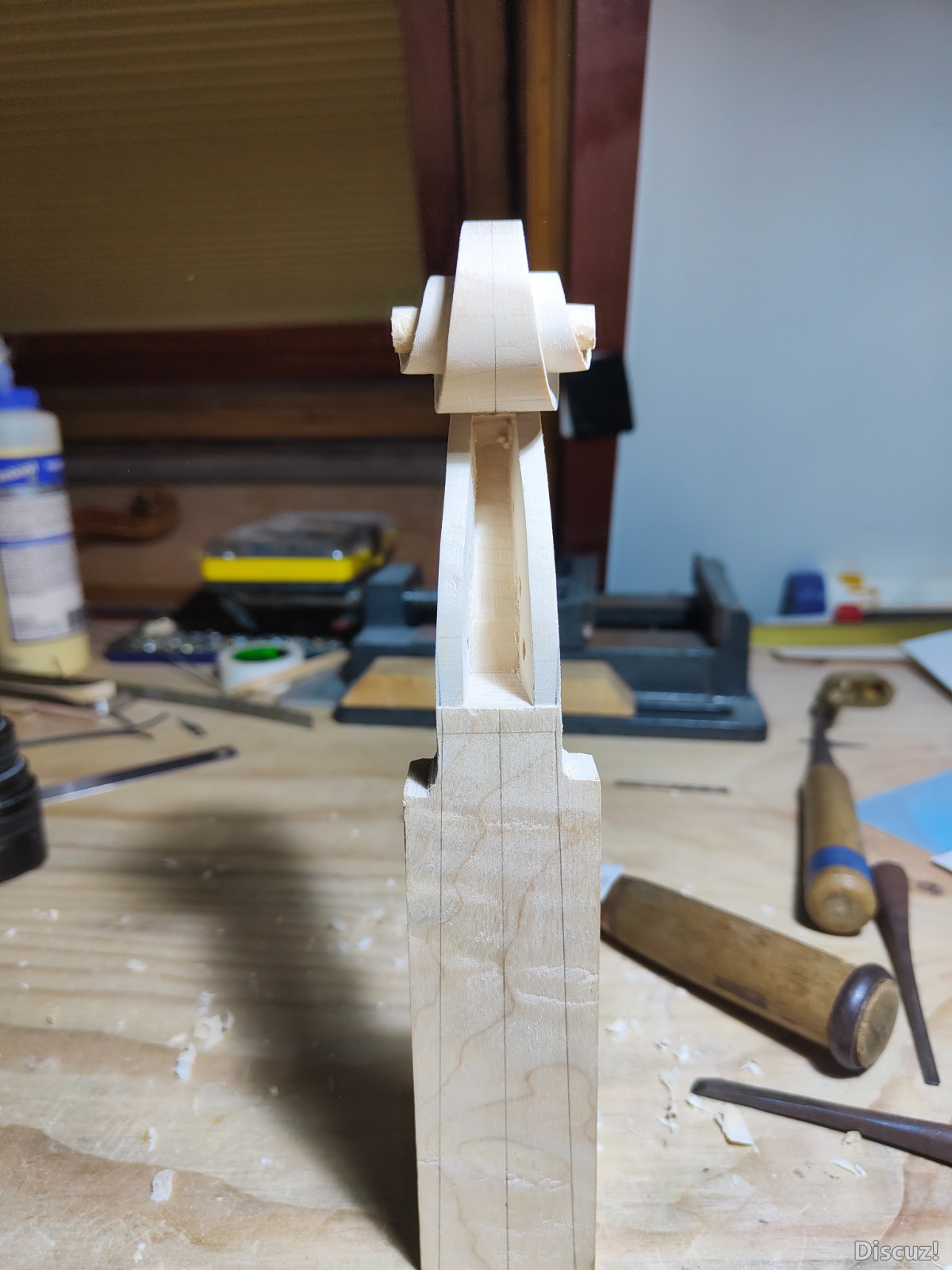

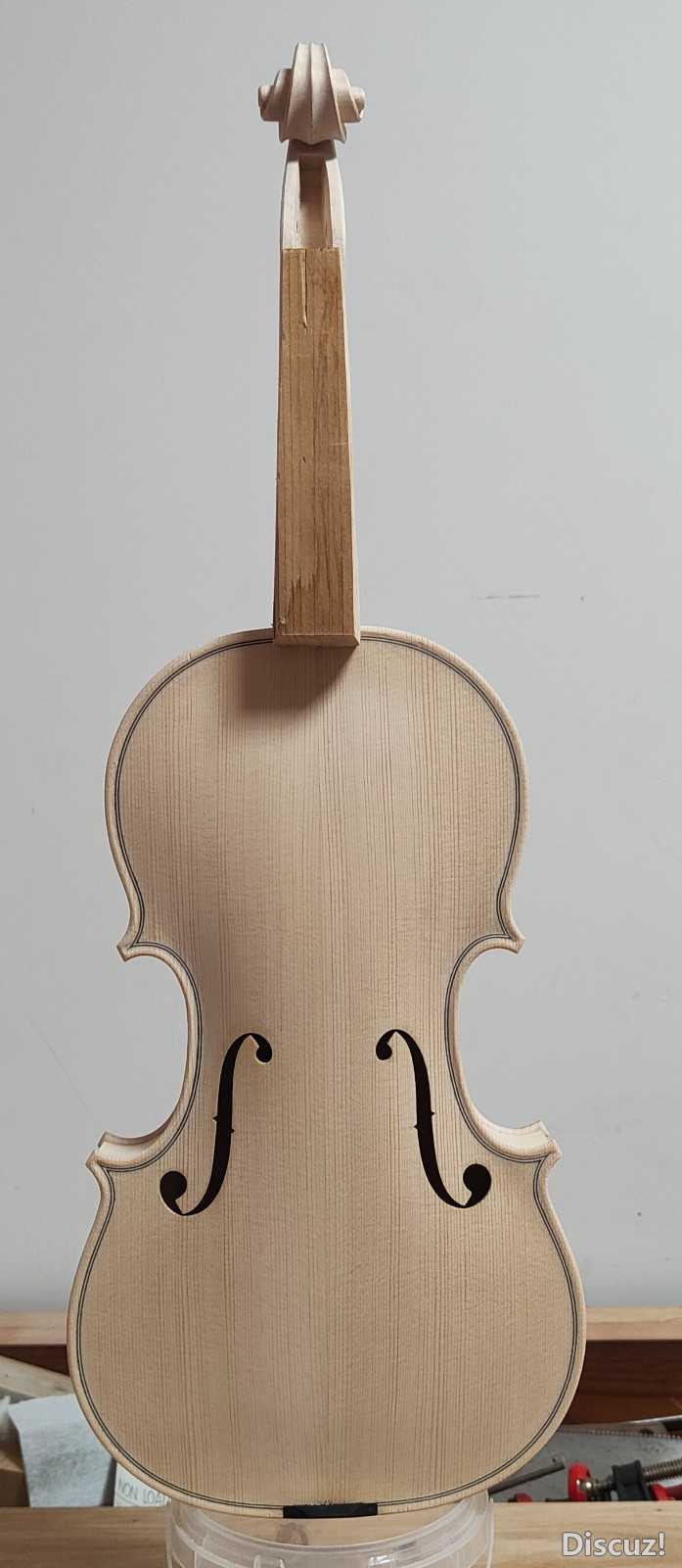

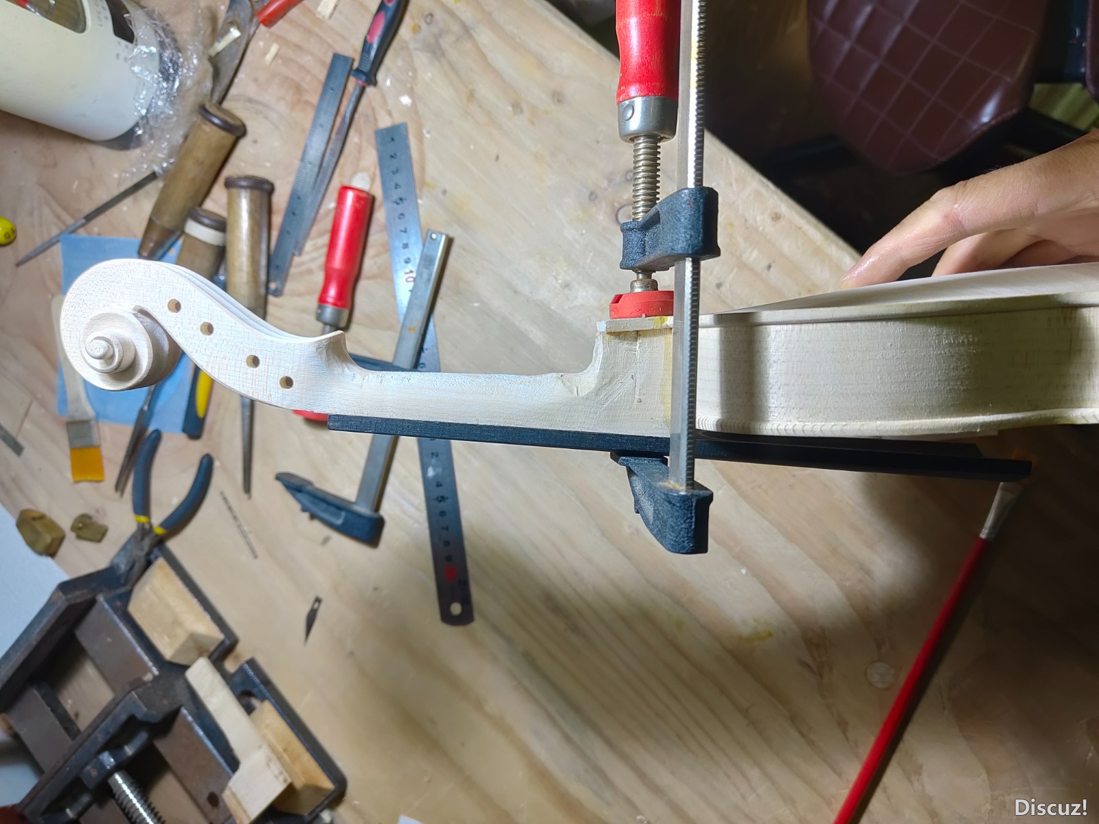

(九)安装琴头

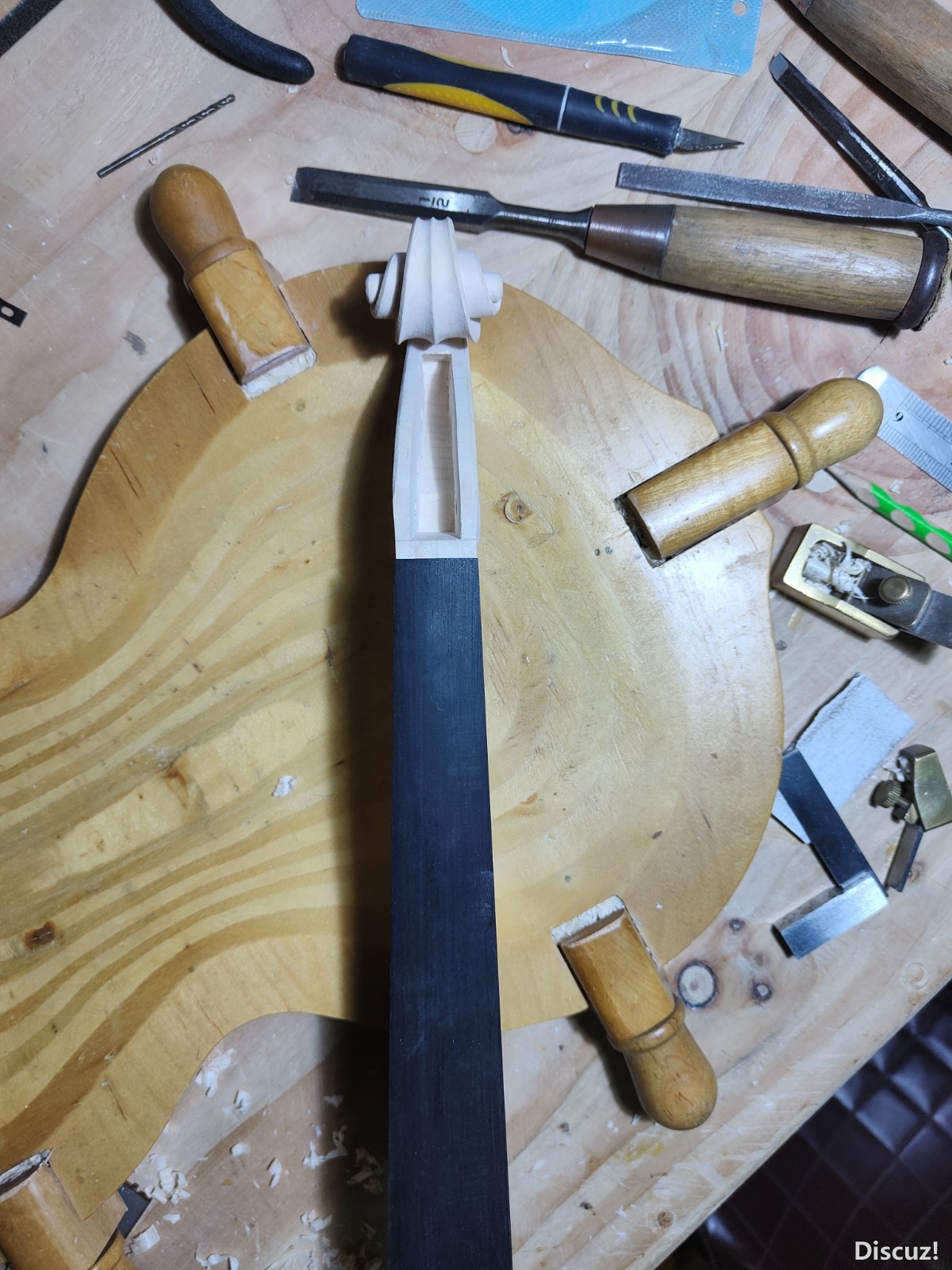

先把指板装上,指板基本加工到位,方便调整琴头各个方向的角度
边挖琴头安装槽边调整

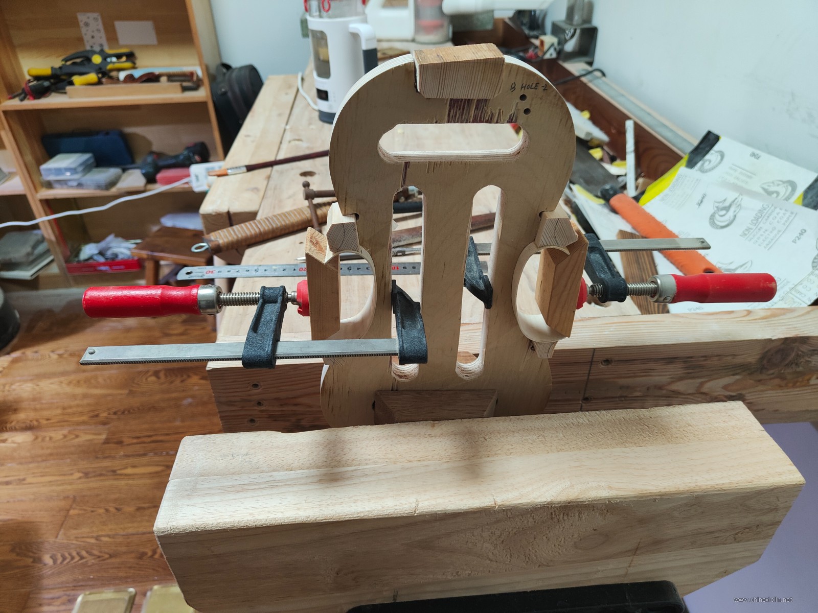

粘琴头,夹紧
修整琴颈

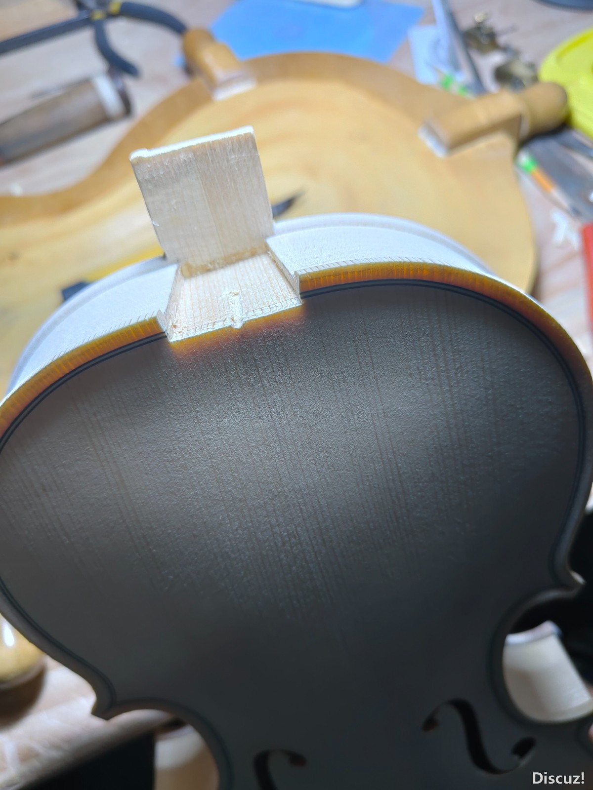

指板换上保护木板,准备油漆

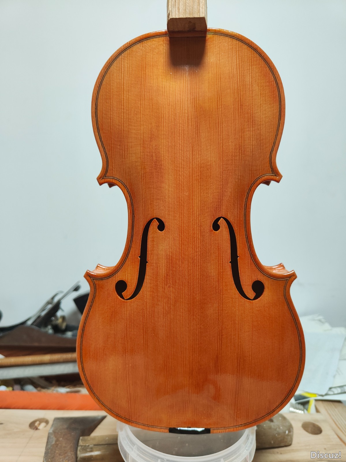

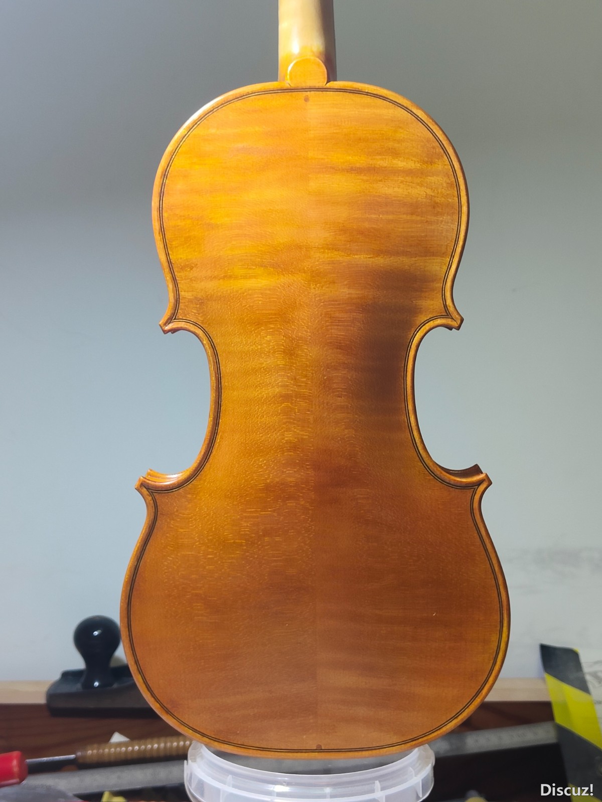

(十)油漆

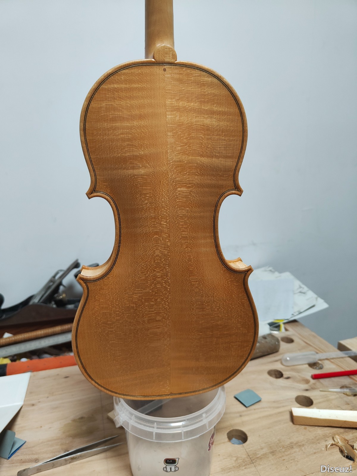

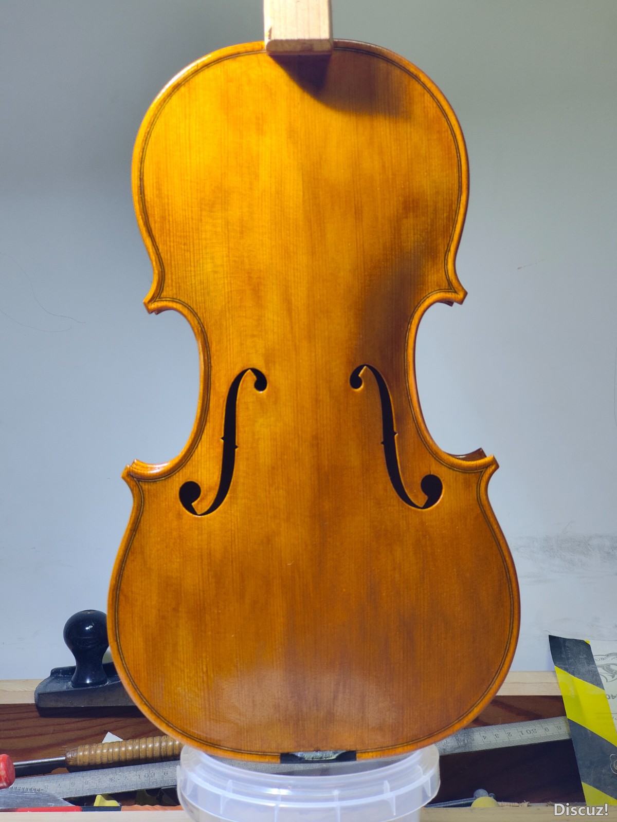

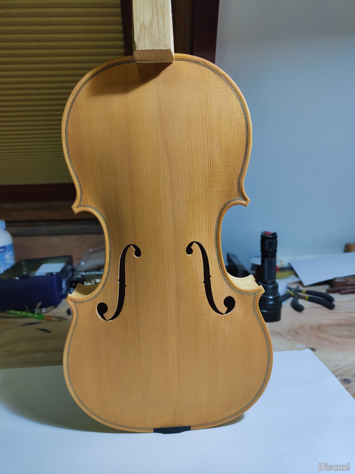

蛋白液封底两层,再用AB金水两次,紫外线光照24小时,已经有明显的金黄底色,面板尤其明显
第一层清漆,第二层金黄色
第三层樱桃红

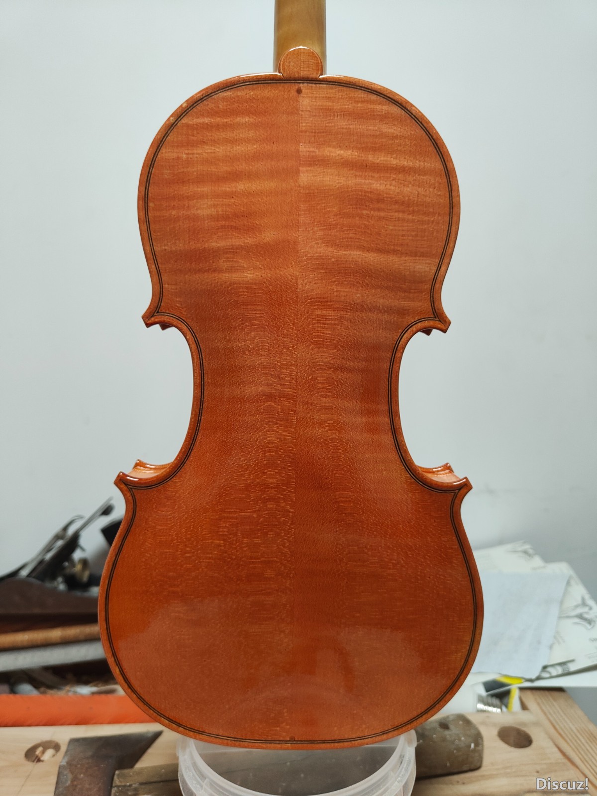

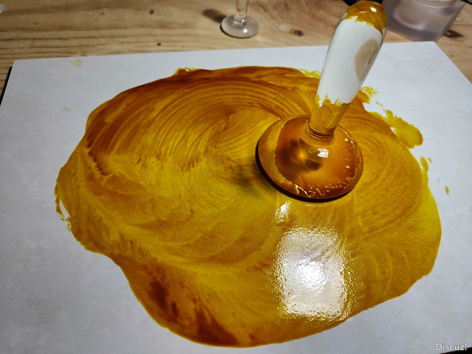

第四层金黄色,用的金黄色粉,感觉没有研磨好,有颗粒,有点脏不通透

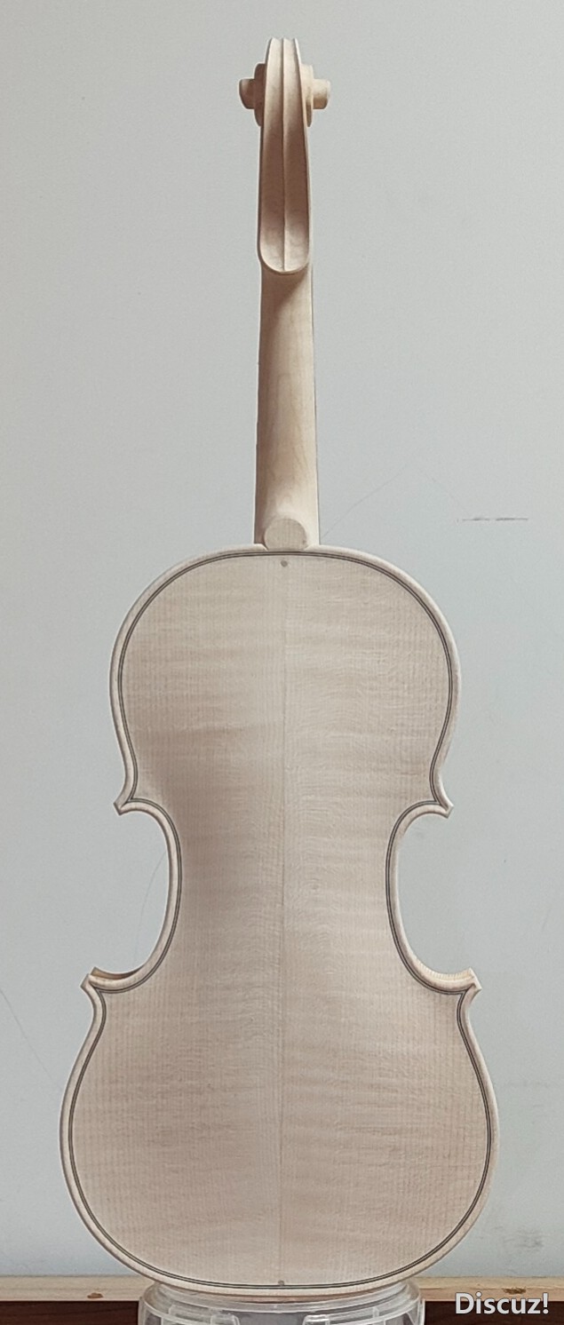

第五层茜草红,第六层清漆,油漆结束了,接下来是装配,直接上最终的照片
