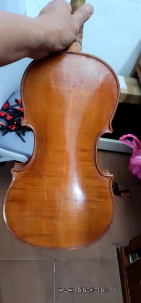

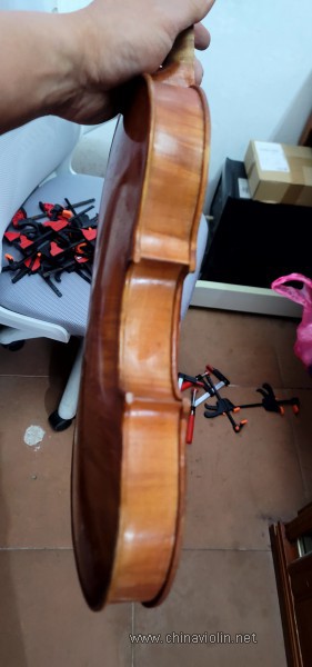

网上寻觅了好久,收得一把国产全手工老琴,看上去面板不错;根据论坛大神的心得,背板有斑纹,有顺着树干的红线,应该是东北枫木。

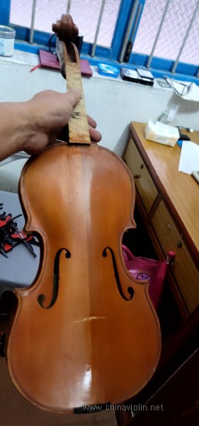

        回来的状况不好,面板脱落,还裂了一道,琴头松了,指板脱了。可喜的是不但琴身全手工,弧度高隆,镶边精细,边缘翘起,面板纹路均匀,稀疏合适,什么干透轻巧;连拉弦板、腮托、弦扭也是全手工的,虽然不够精致,但是确实不错。

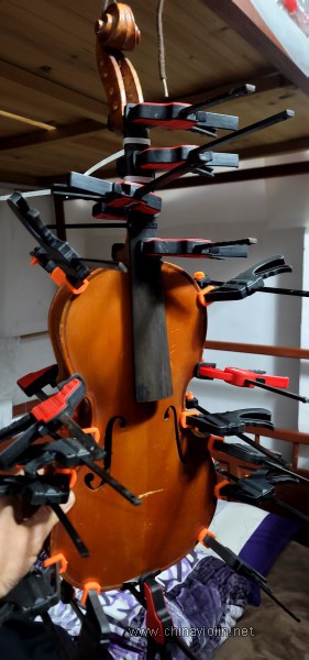

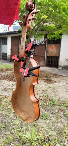

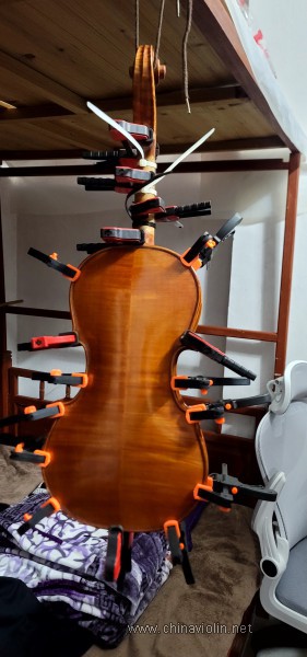

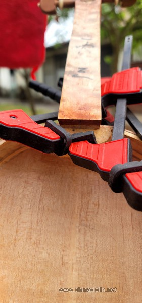

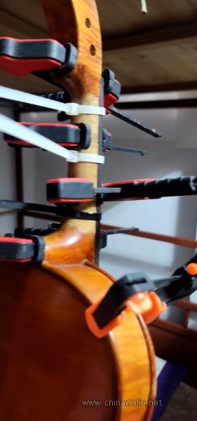

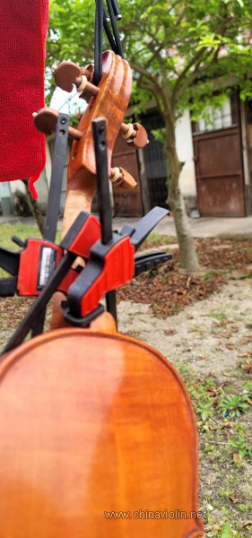

        首先是修复脱胶的琴头。用小刷子蘸温水清洗干净脱胶处,用网上买回的木胶黏回琴头,夹子夹好挂上凉几天。

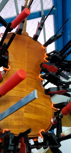

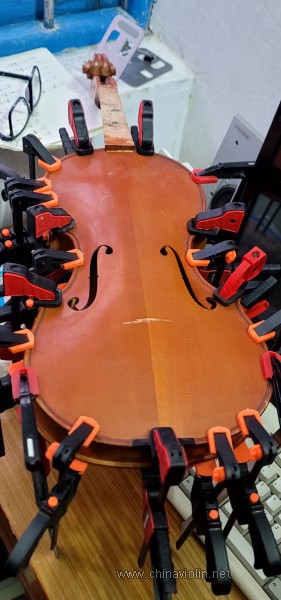

        接着黏面板,流程如上,没有大的夹器,就把面板裂缝刷上木胶后一边靠墙,一边用足够多的厚书本压着面板另一边,挤压裂缝多余的胶水出来,在面板上轻压几本书,保证面板不变形。

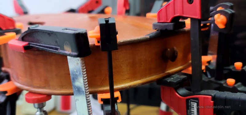

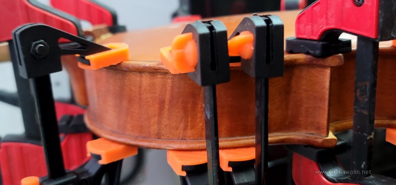

        然后是合琴,刷上木胶对好旧痕夹好挂起。这里有个教训:夹子不要太狠命夹,因为镶线外翘起,我就把镶边外缘夹裂了,听着“嘎”的一声,心都提到了嗓子,心疼死了,好在只是外缘。
        接下来是黏指板。
       最后是清理余胶,温水湿布扭干,一擦就去了。

这块背板不错。
引用 二师兄 2025-4-11 00:41
面板呢?大图看看。
引用 鱼儿 2025-4-11 09:31
二师兄 发表于 2025-4-11 00:41
面板呢?大图看看。
面板比较普通。
引用 二师兄 2025-4-11 10:31
鱼儿 发表于 2025-4-11 09:31
面板比较普通。
请问斑竹,按照琴体和配件做法、风格的情况,可以估算大概的年代吗?
引用 鱼儿 2025-4-11 14:04
应该是几十年内的琴吧。
