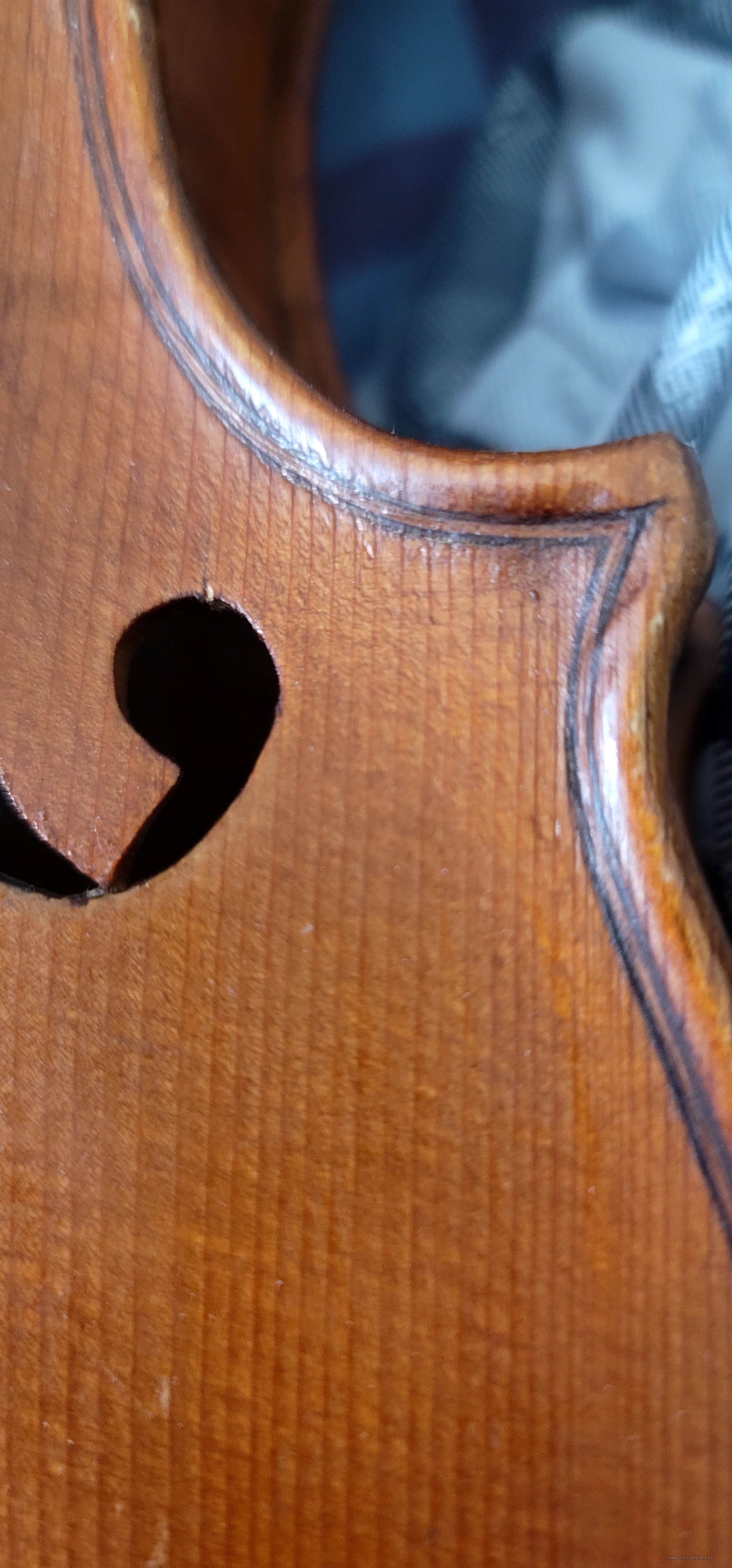

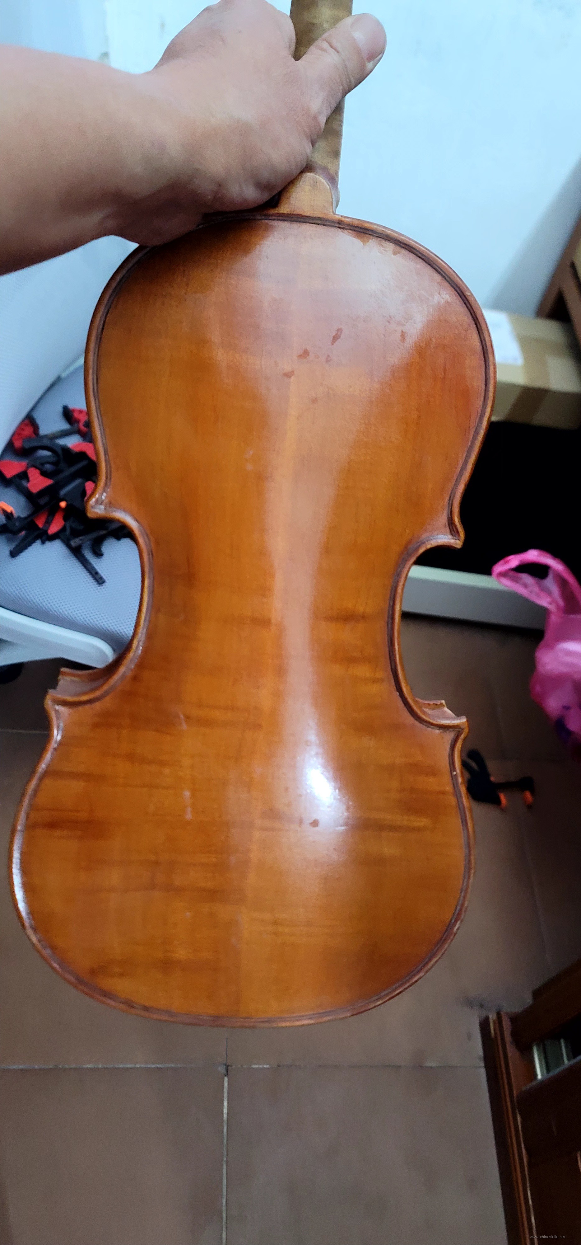

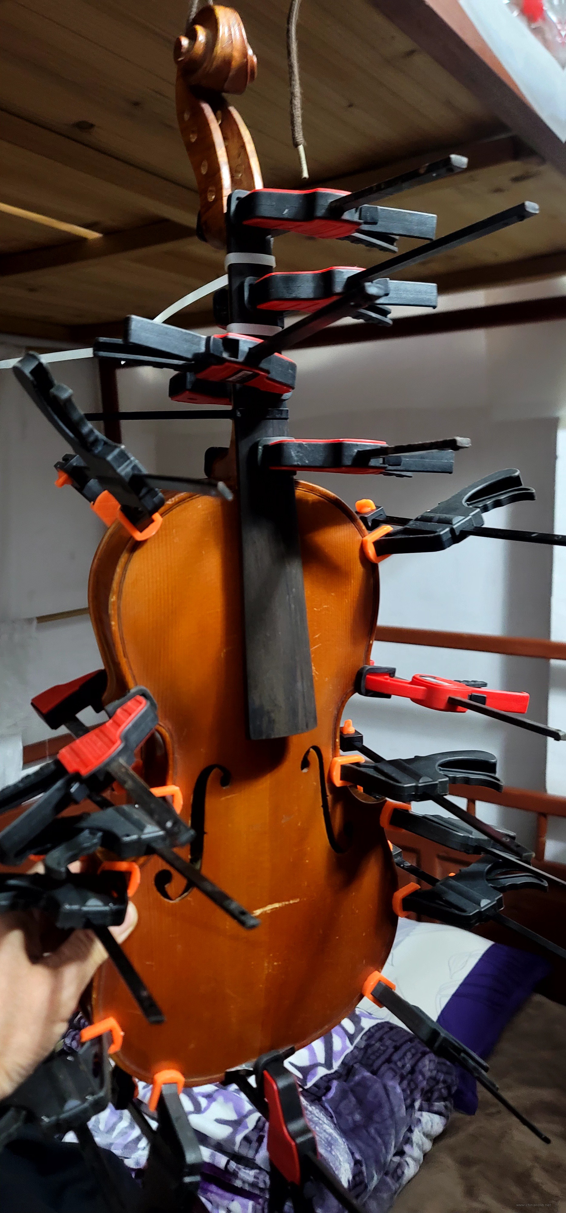

网上寻觅了好久,收得一把国产全手工老琴,看上去面板不错;根据论坛大神的心得,背板有斑纹,有顺着树干的红线,应该是东北枫木。

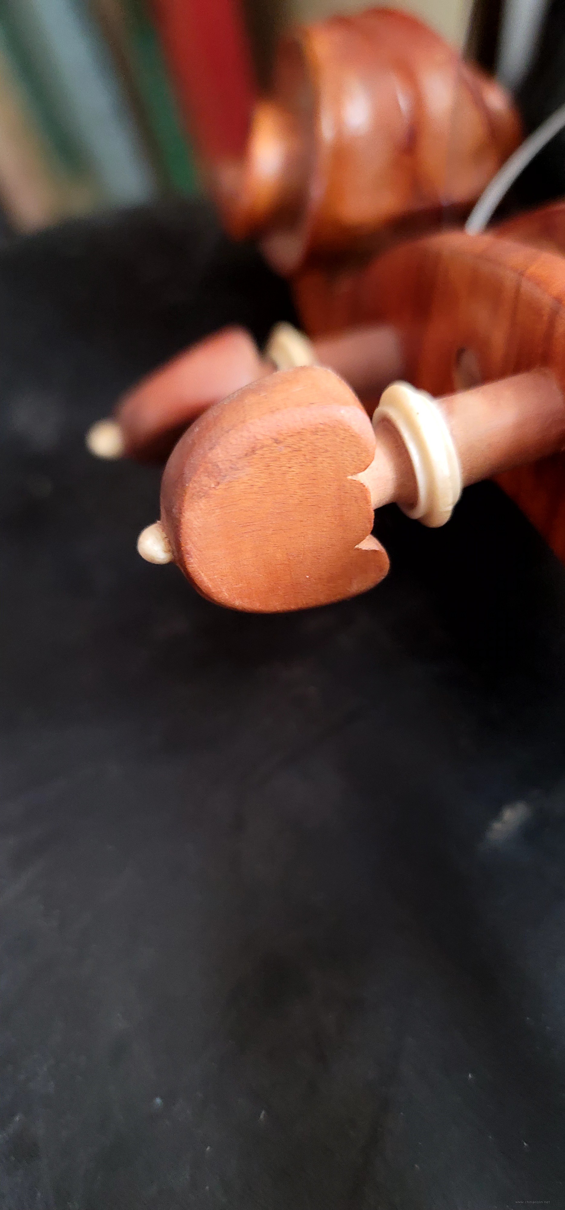

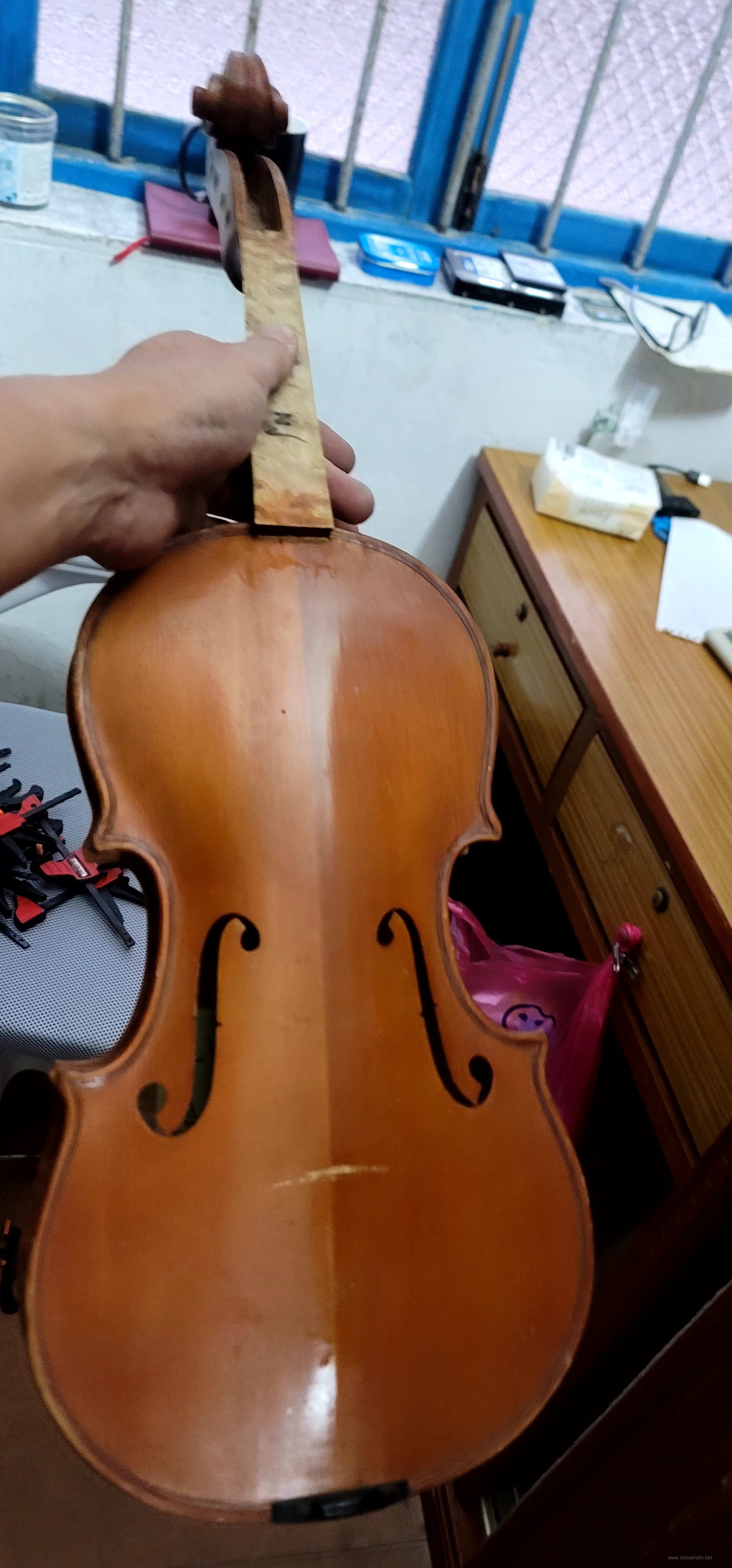

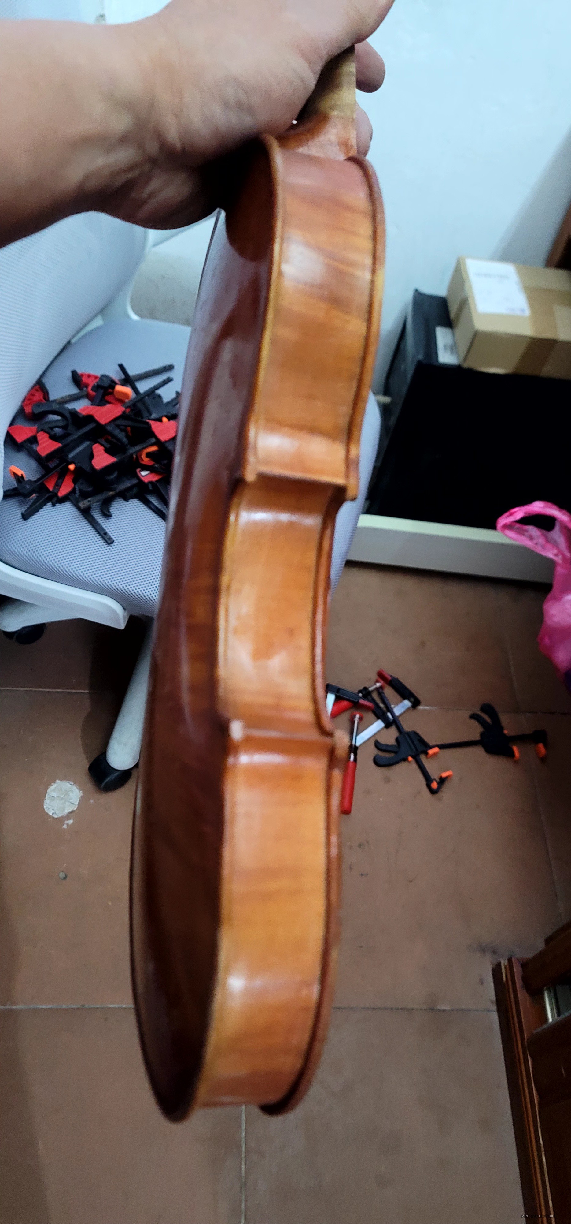

        回来的状况不好,面板脱落,还裂了一道,琴头松了,指板脱了。可喜的是不但琴身全手工,弧度高隆,镶边精细,边缘翘起,面板纹路均匀,稀疏合适,什么干透轻巧;连拉弦板、腮托、弦扭也是全手工的,虽然不够精致,但是确实不错。
        前后陆陆续续花了几个月折腾,终于修好了,期间有件事提醒大家。

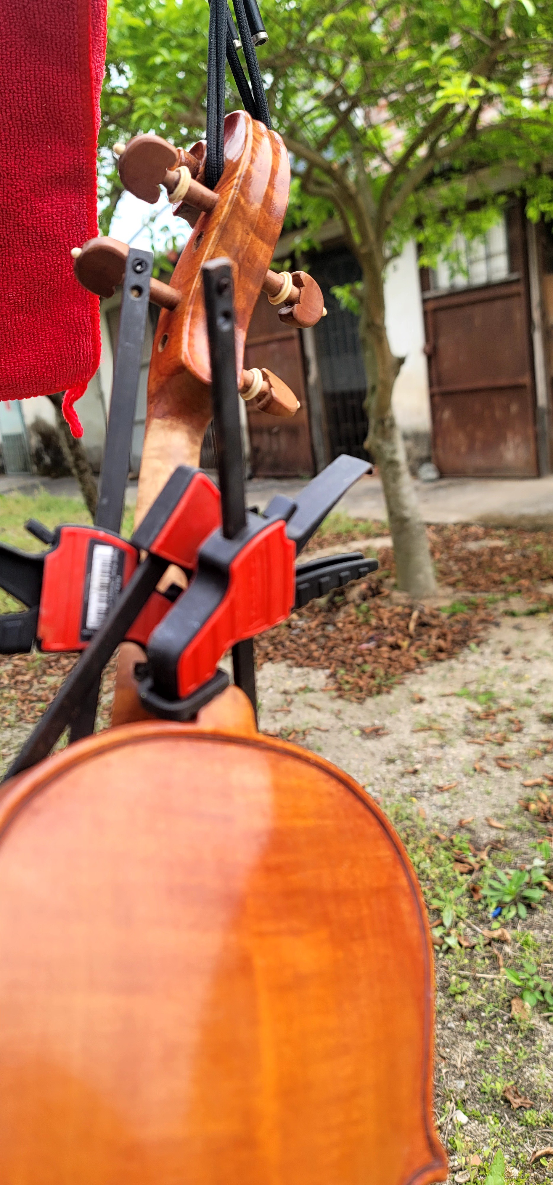

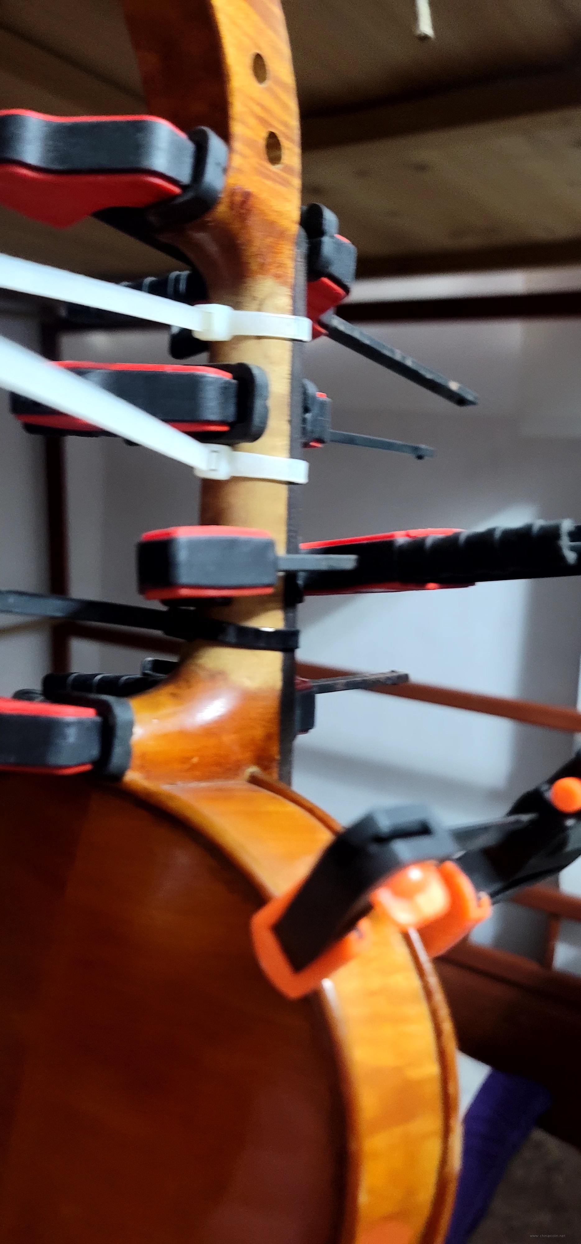

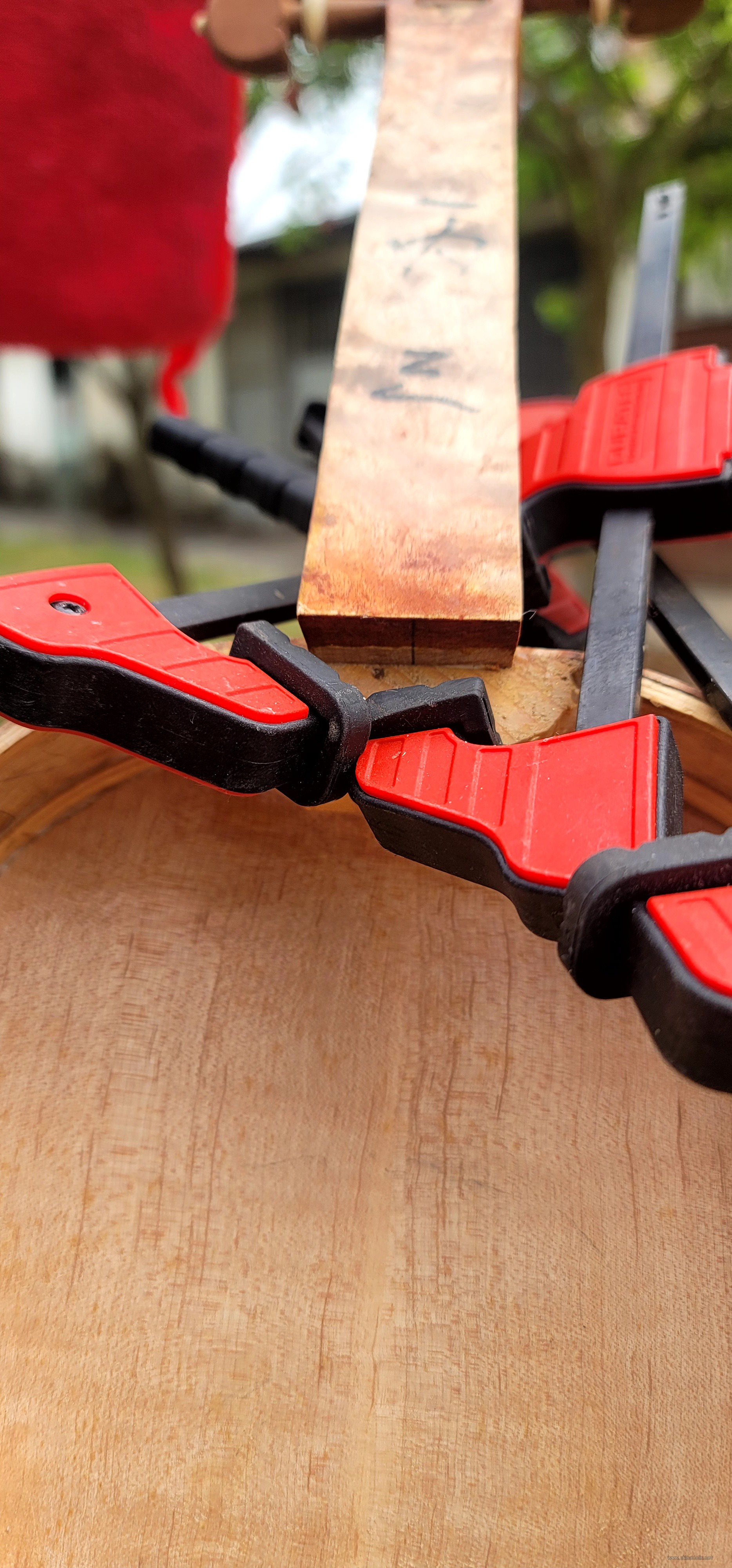

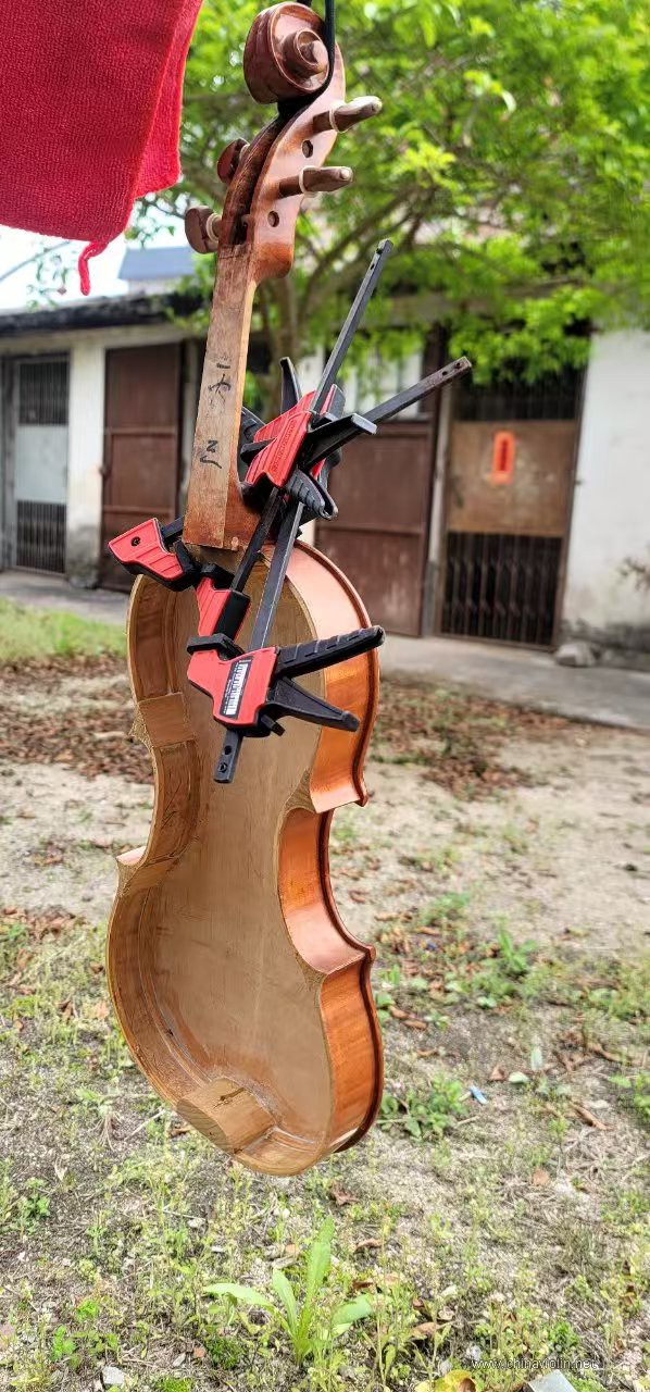

        首先是修复脱胶的琴头。用小刷子蘸温水清洗干净脱胶处,用网上买回的木胶黏回琴头,夹子夹好挂上凉几天。

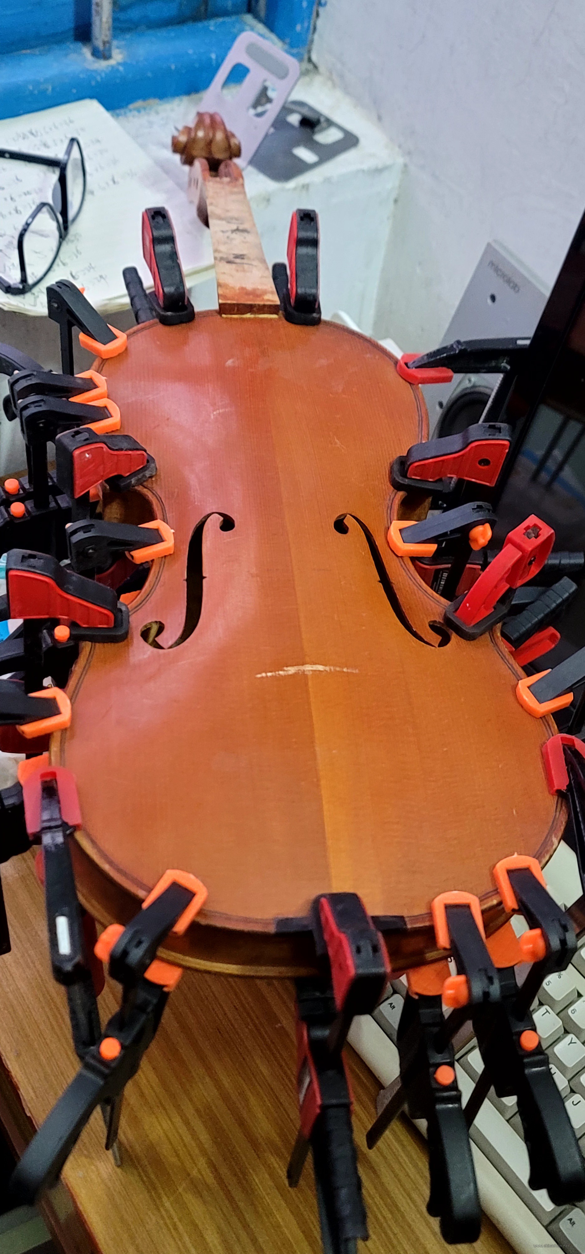

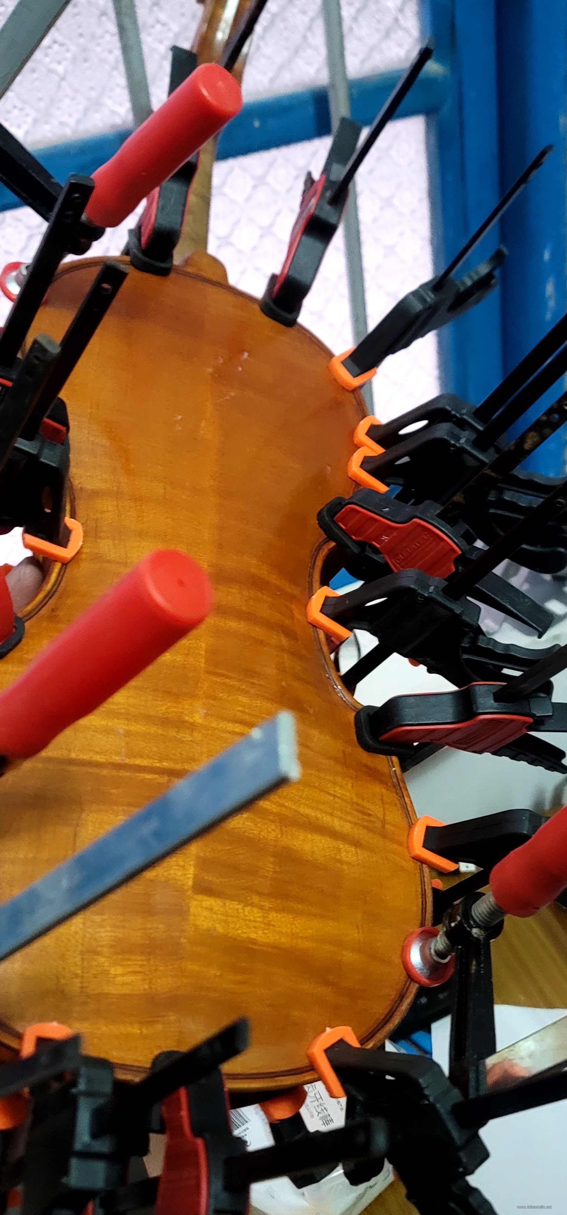

        接着黏面板,流程如上,没有大的夹器,就把面板裂缝刷上木胶后一边靠墙,一边用足够多的厚书本压着面板另一边,挤压裂缝多余的胶水出来,在面板上轻压几本书,保证面板不变形。

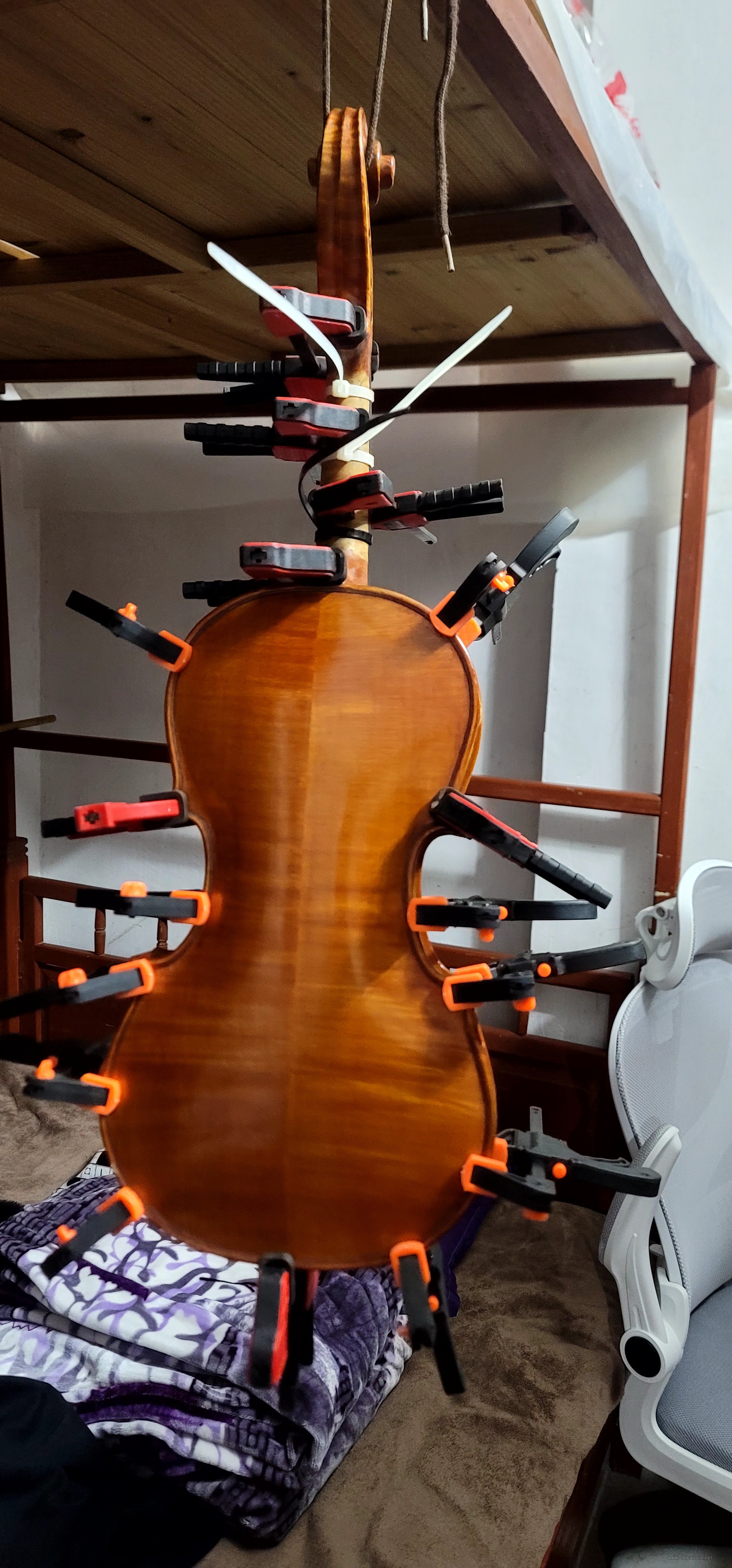

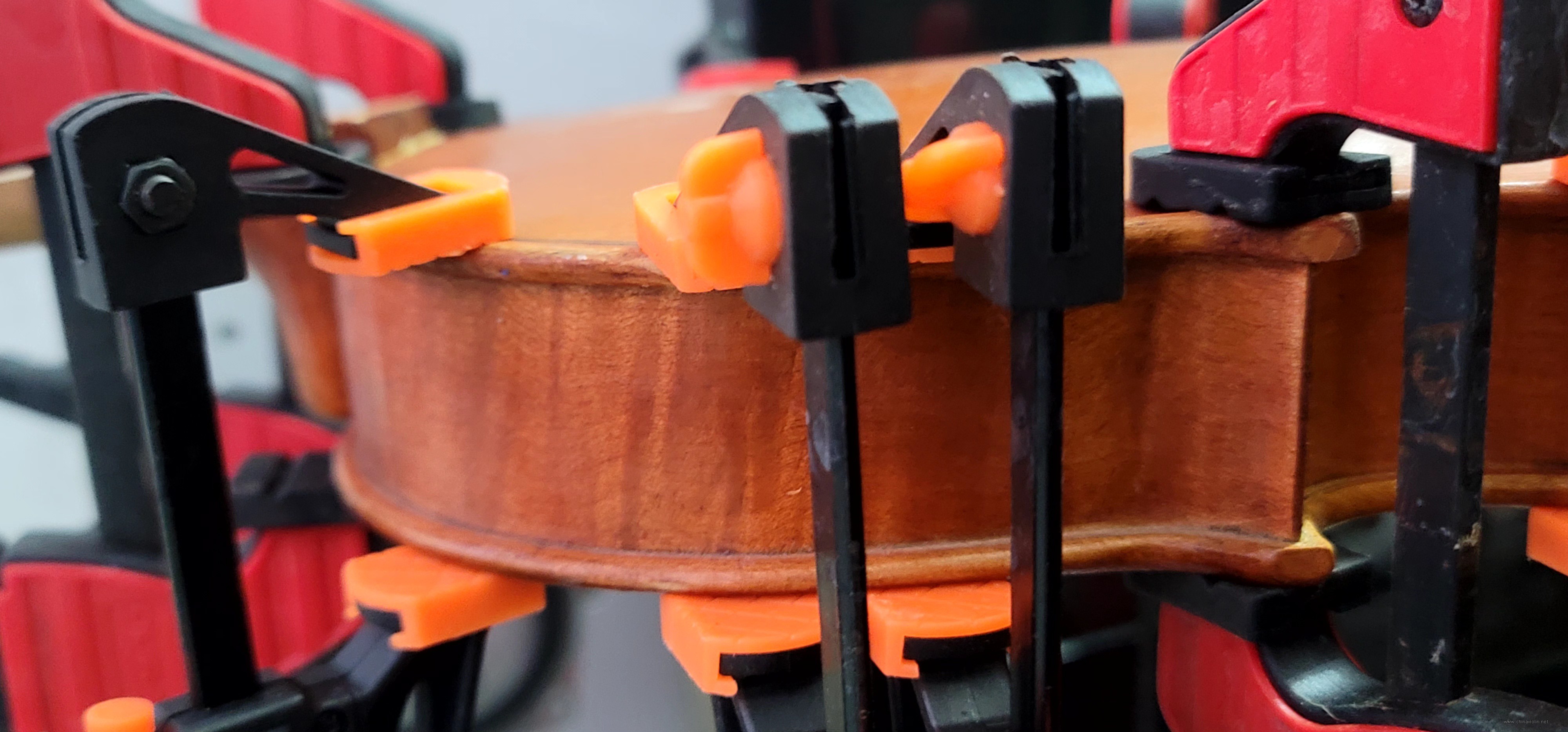

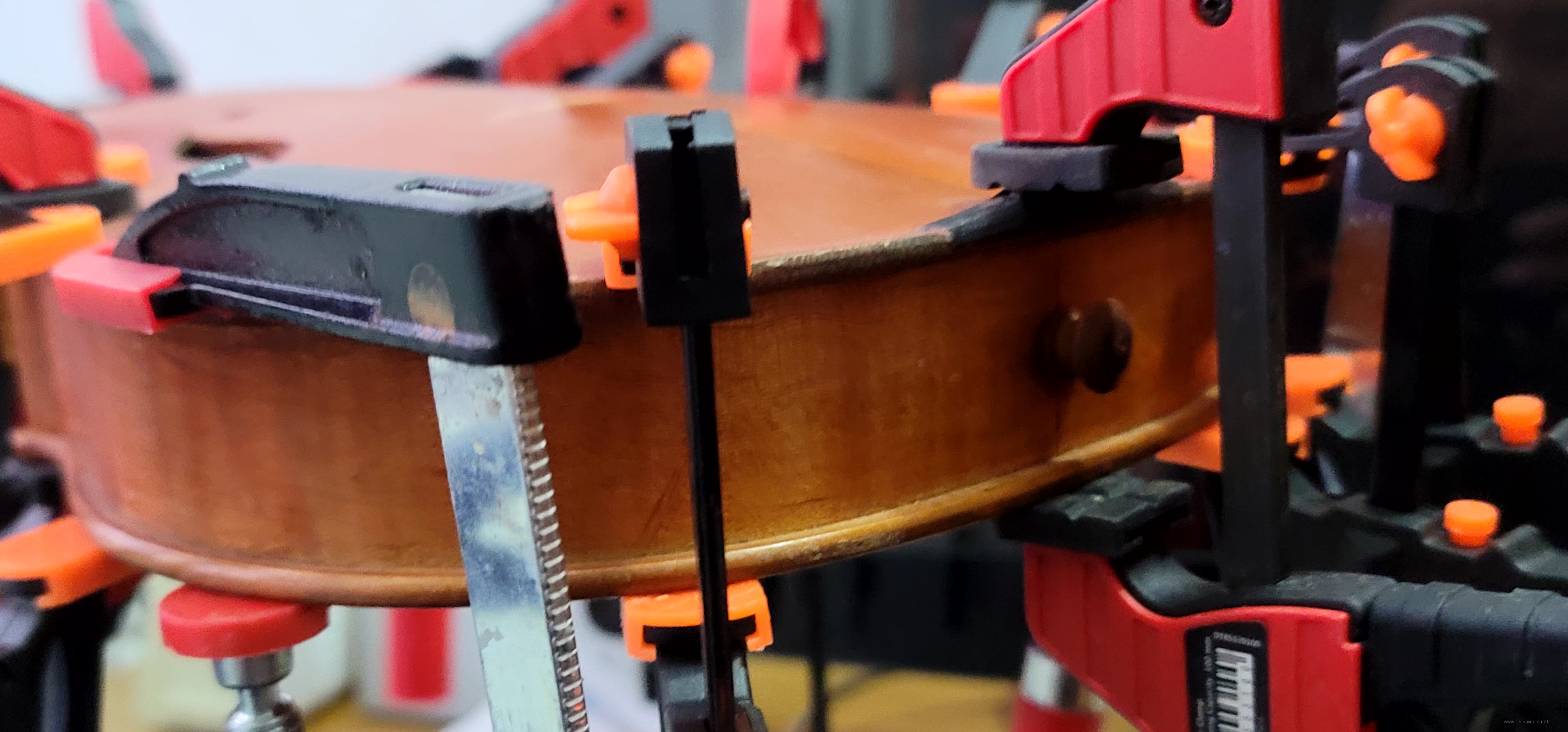

        然后是合琴,刷上木胶对好旧痕夹好挂起。这里有个教训:夹子不要太狠命夹,因为镶线外翘起,我就把镶边外缘夹裂了,听着“嘎”的一声,心都提到了嗓子,心疼死了,好在只是外缘。
        接下来是黏指板。

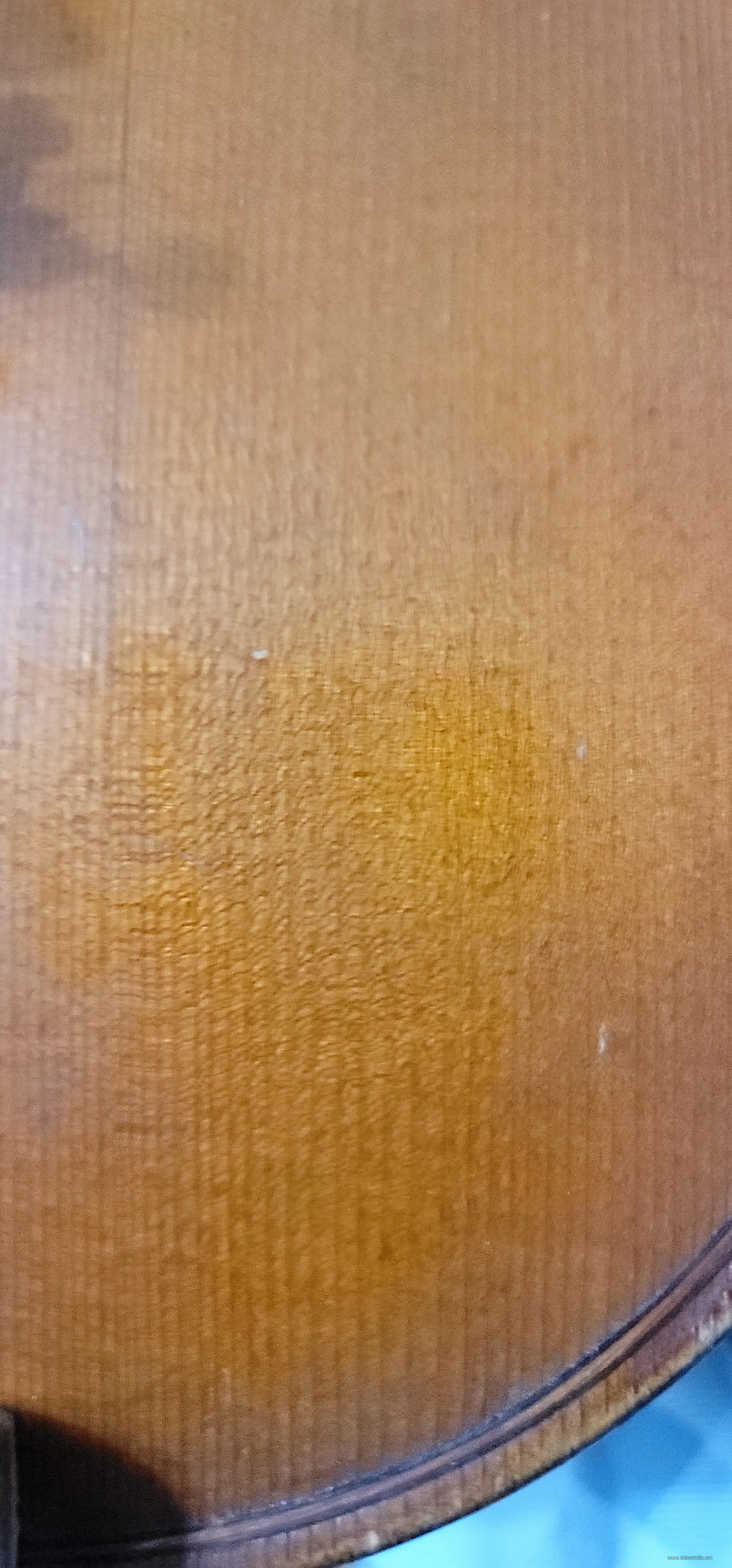

       最后是清理余胶,温水湿布扭干,一擦就去了。
       最难的是音柱的长度。因为原音柱丢失,依次用一次性竹筷子从短到长试错,最后认为合适了就用网上淘的音柱装上,磨了个琴码,装完一试,好像不错。继续调整音柱长短和位置。

发表于 2025-4-10 11:01:49 | 显示全部楼层
这块背板不错。

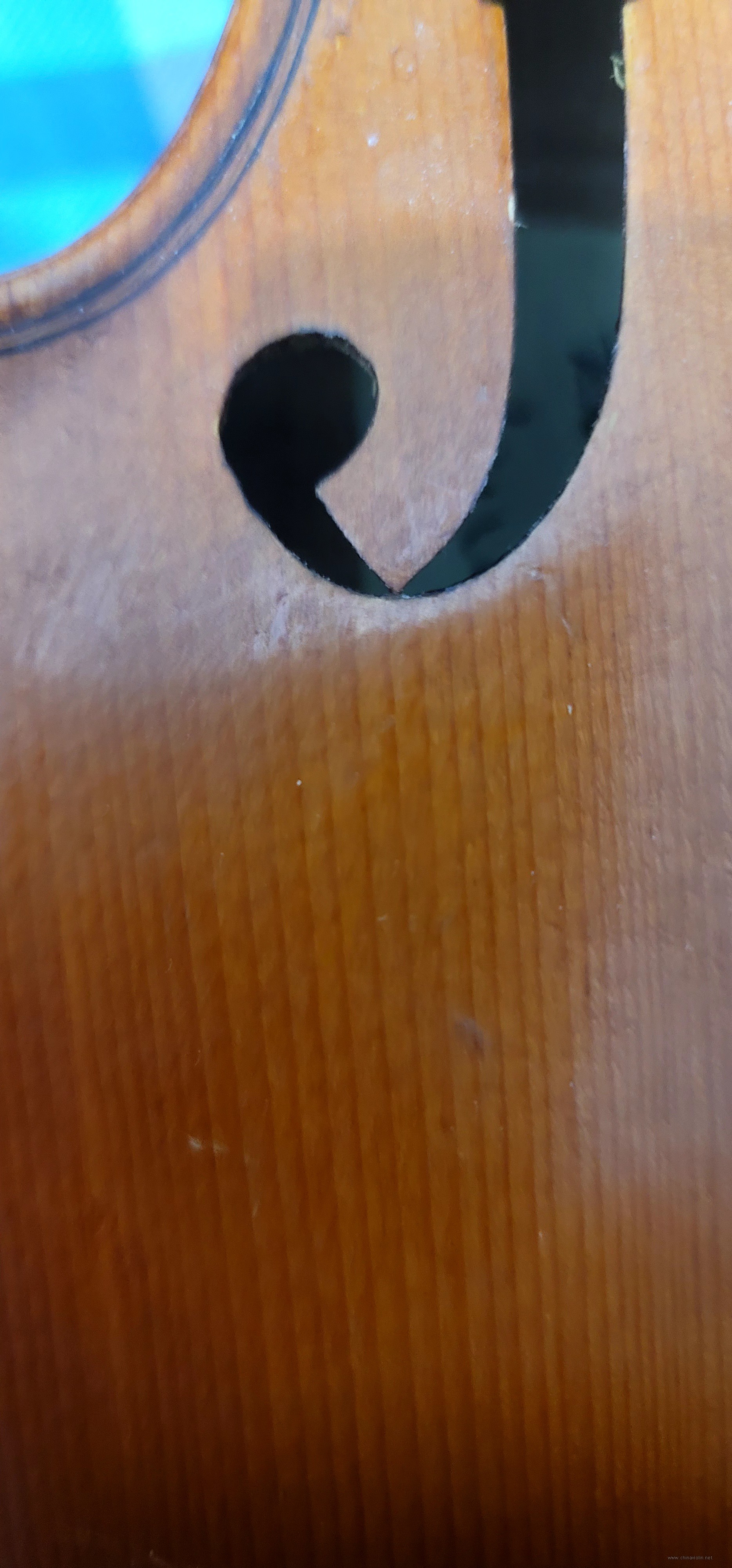

 楼主| 发表于 2025-4-11 00:41:59 | 显示全部楼层
面板呢?大图看看。
面板比较普通。  详情 回复 发表于 2025-4-11 09:31
发表于 2025-4-11 09:31:09 | 显示全部楼层
二师兄 发表于 2025-4-11 00:41
面板呢?大图看看。
面板比较普通。

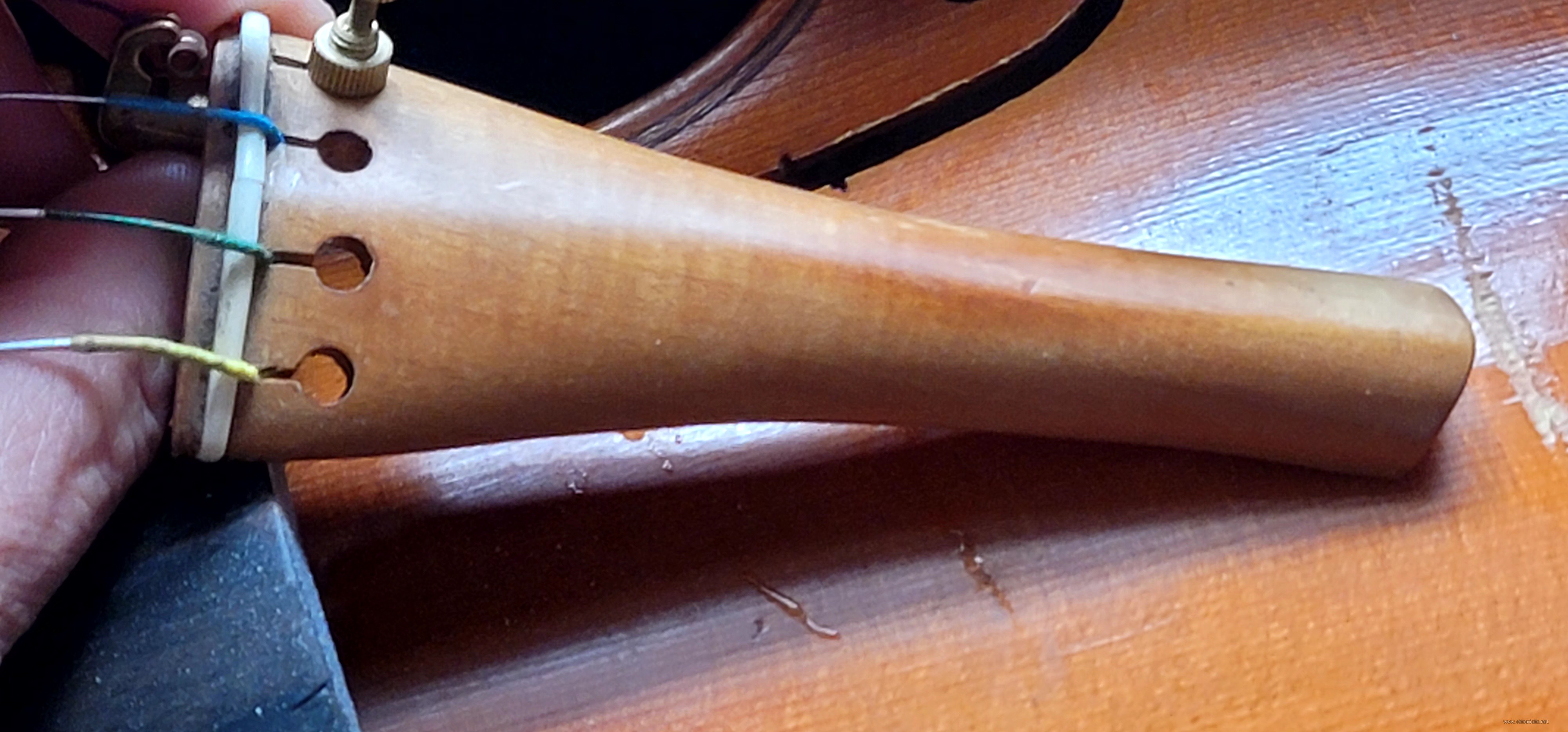

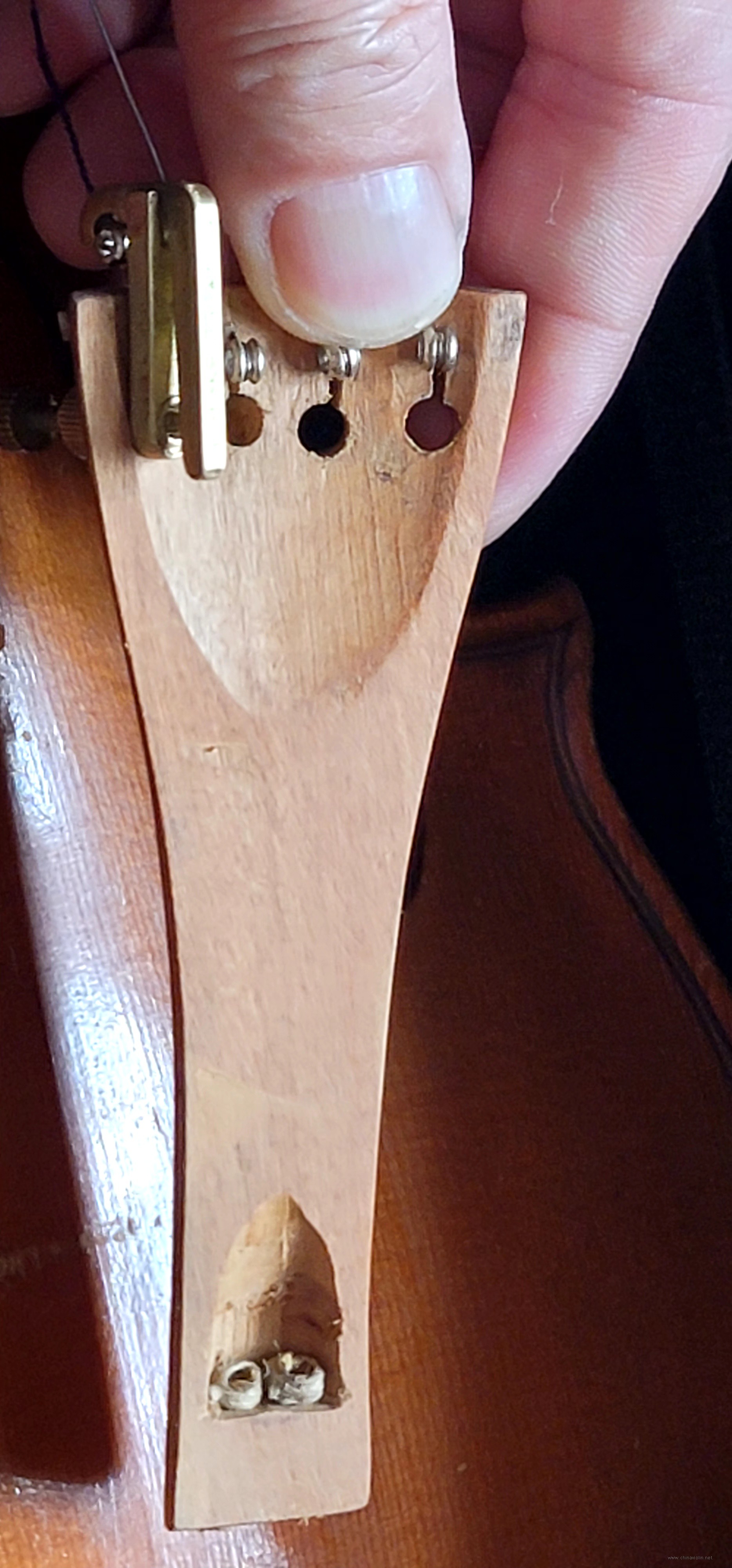

刚装起,装弦板那根牛筋绳断了,等货。

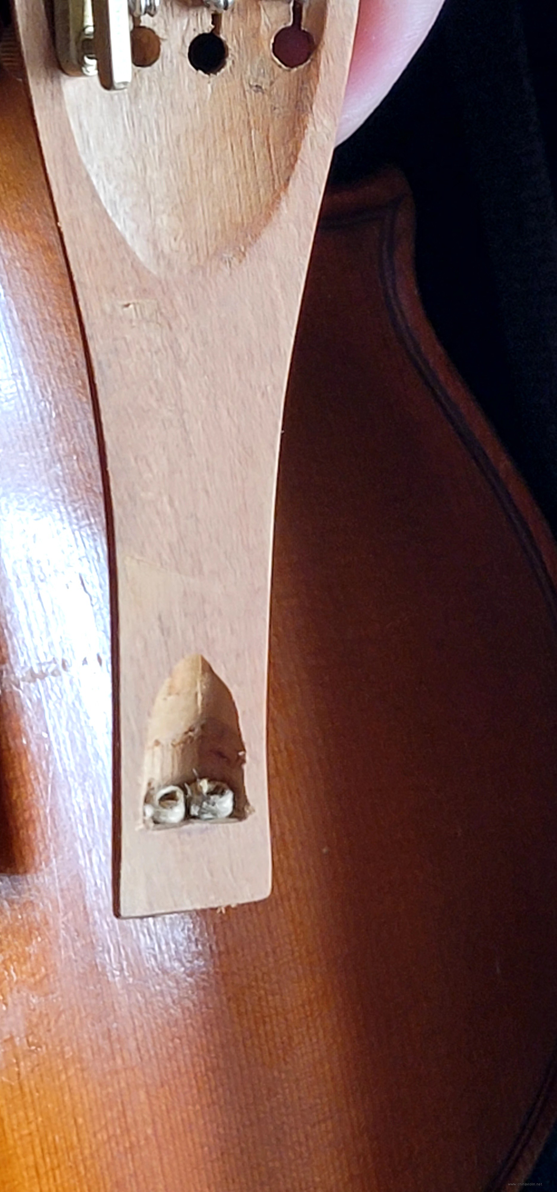

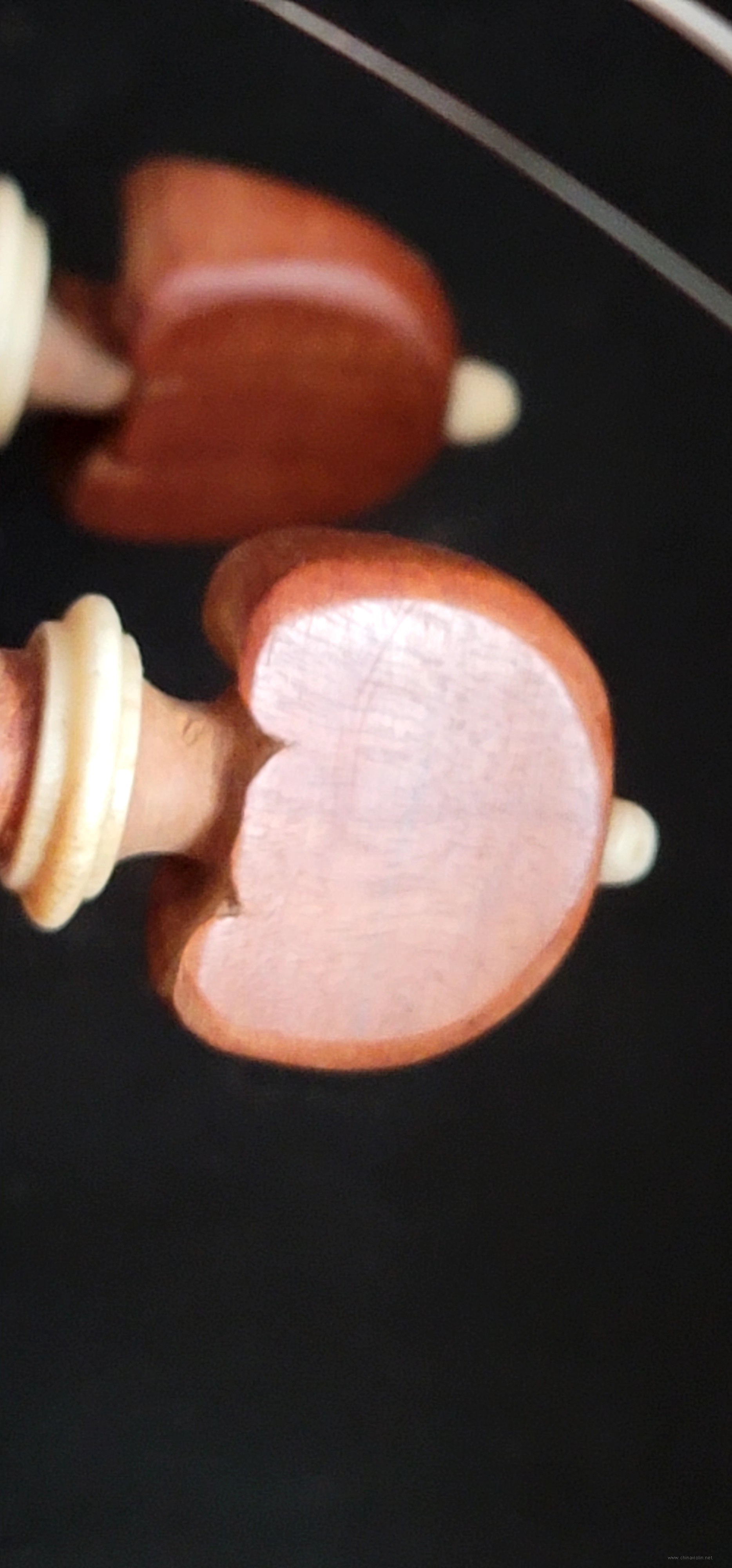

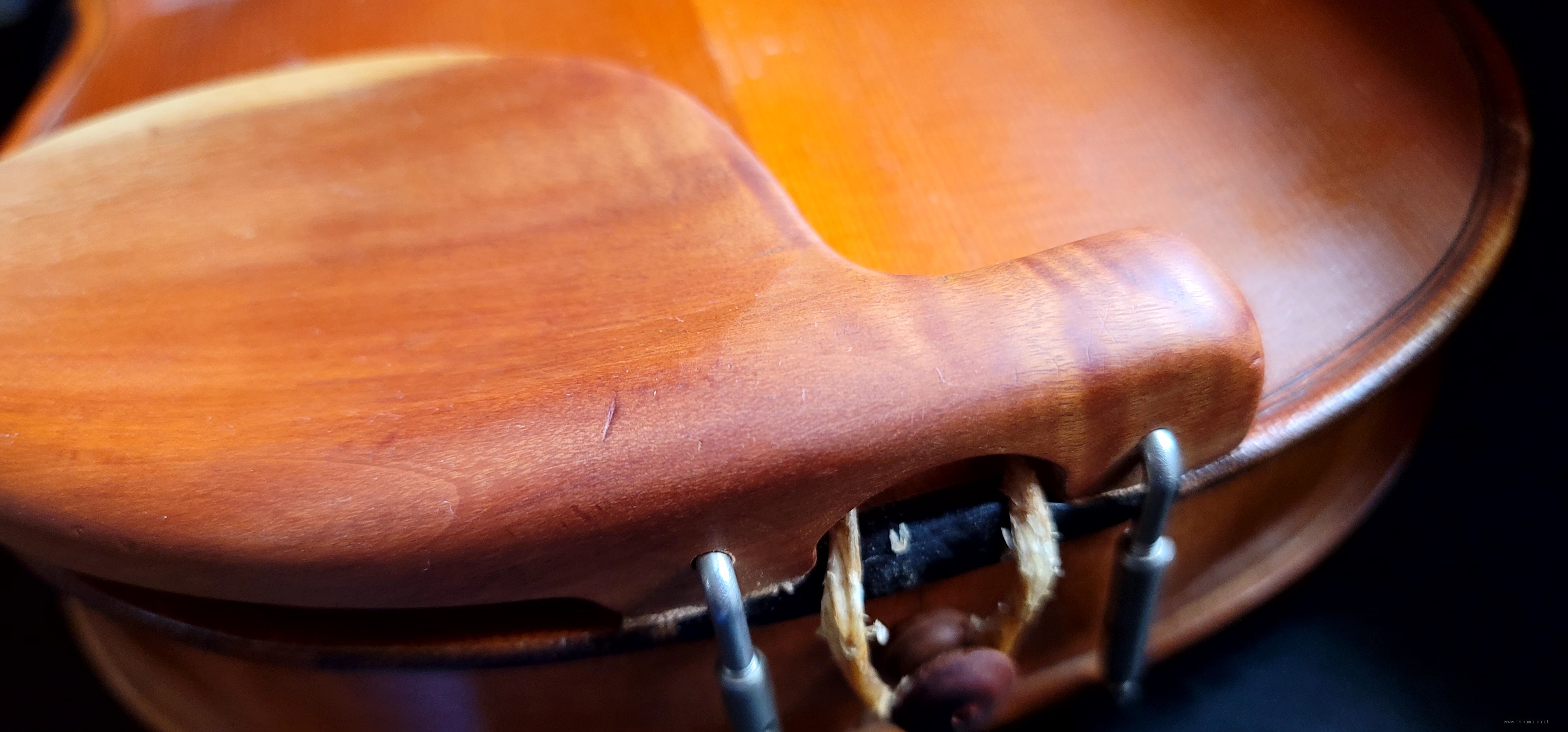

手工的配件
