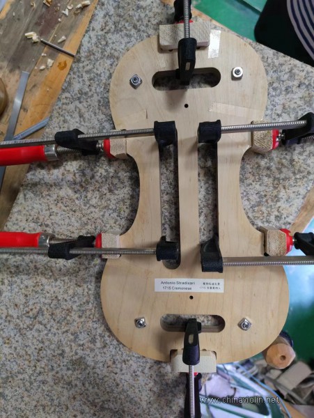

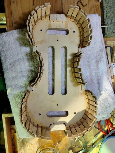

一、制作外框

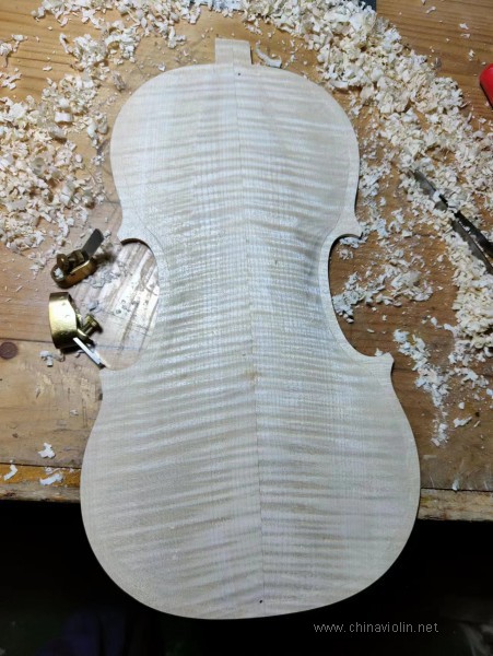

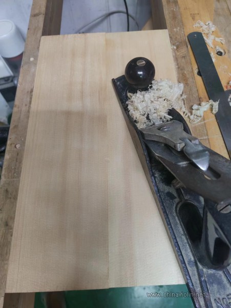

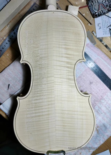

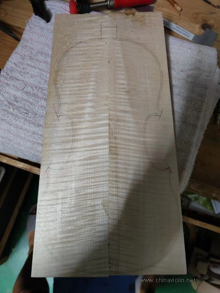

二、制作背板

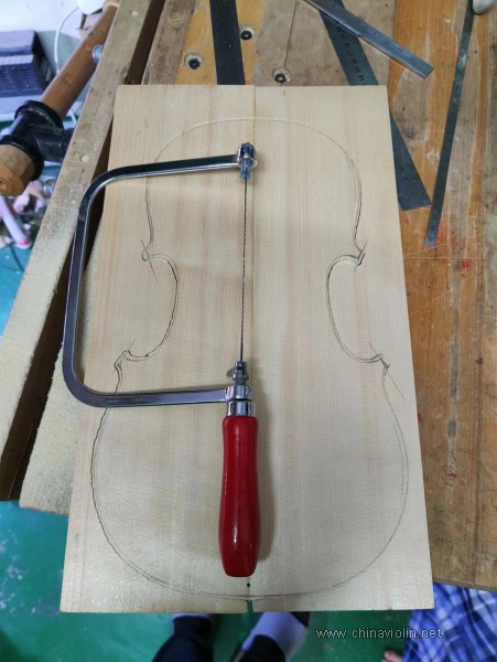

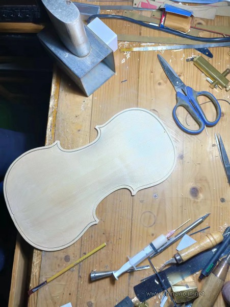

根据侧板框在背板上划线

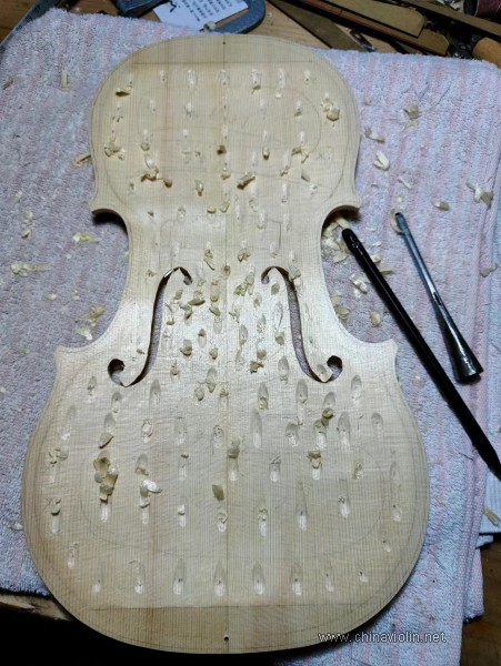

粗加工

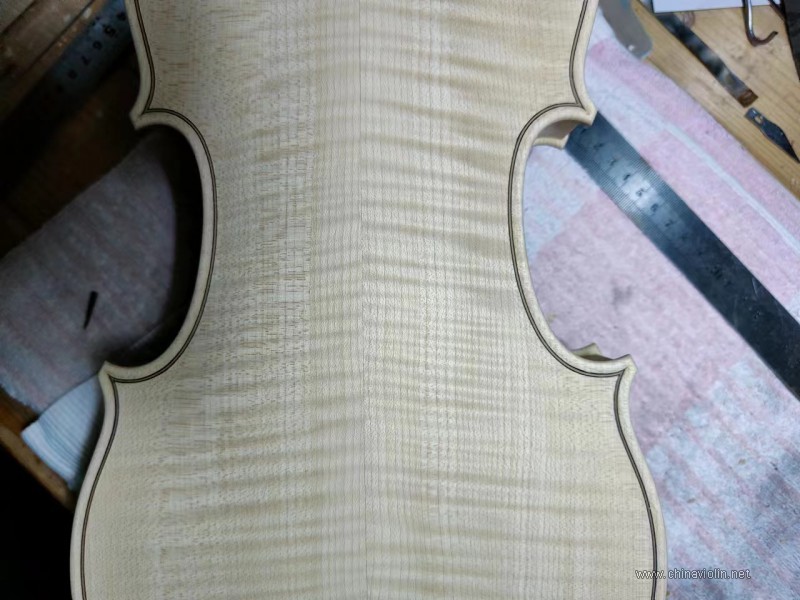

做出嵌线的平台

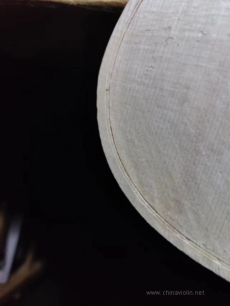

试装嵌线,这次蜂针做的更仔细,先做好实验
外部弧度加工,使用五条弧度卡
内部加工

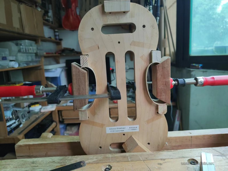

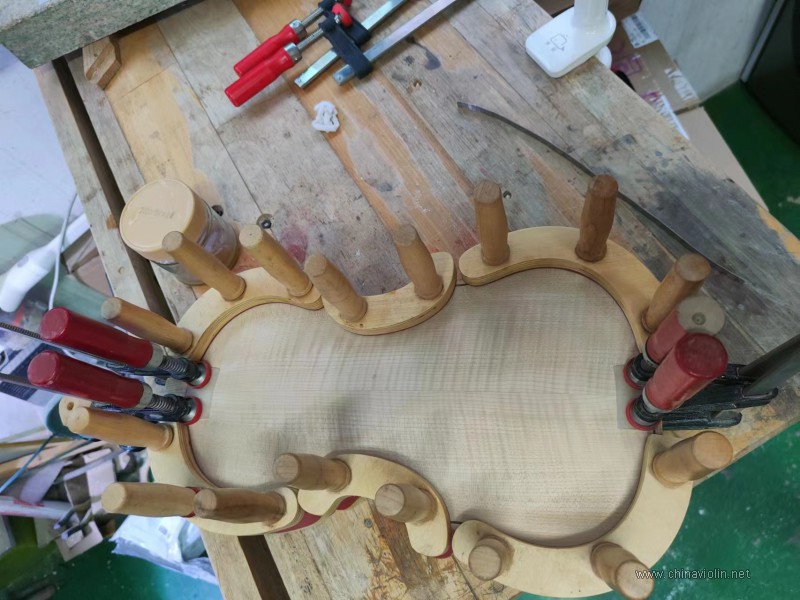

将外框和背板粘接,脱去模具

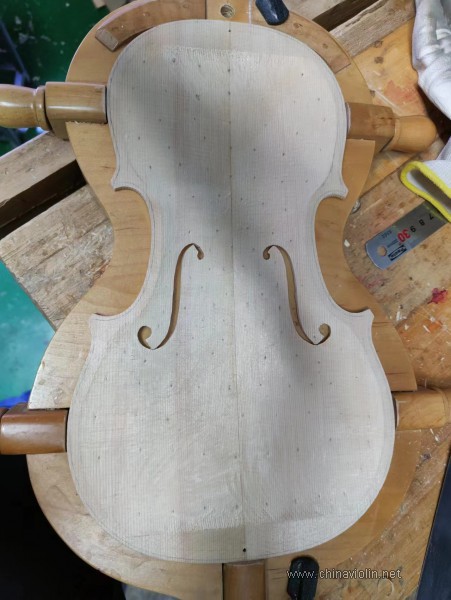

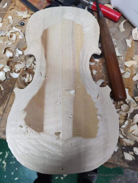

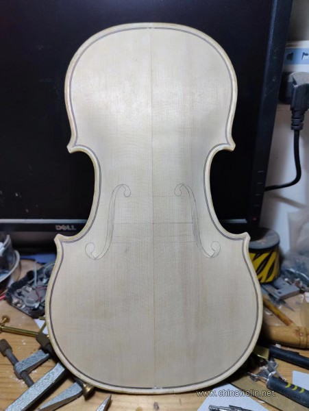

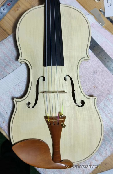

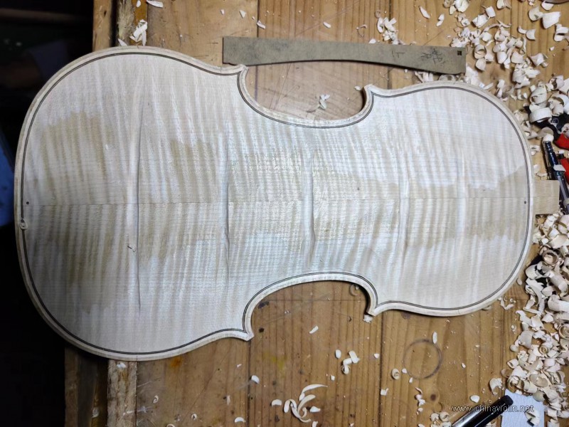

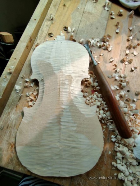

三、制作面板

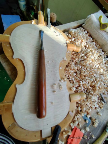

将粘合好的面板进一步刨平
做好外部基本形状

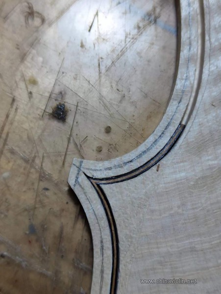

挖嵌线槽,面板太软容易整歪了,得很小心

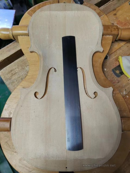

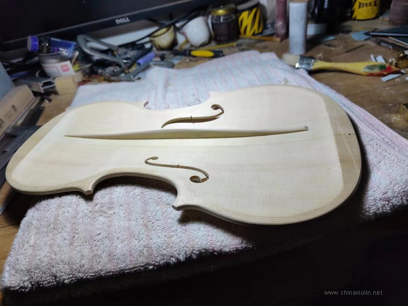

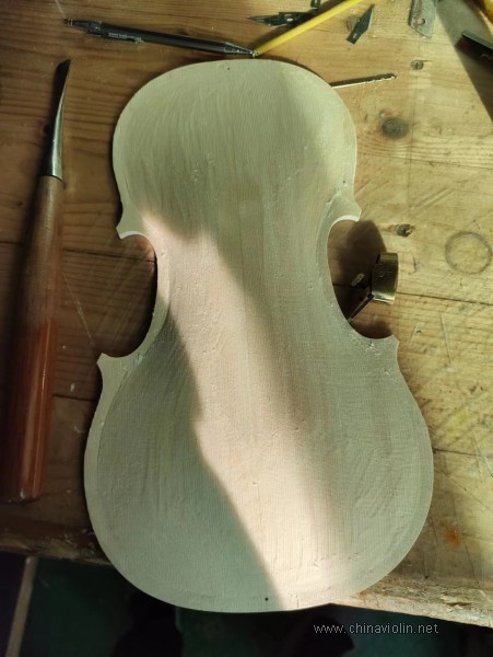

做好面板外部弧度,画出f孔位置
定好厚度,加工内部
用刮刀加工
低音梁做好了

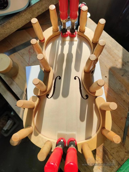

四、合琴

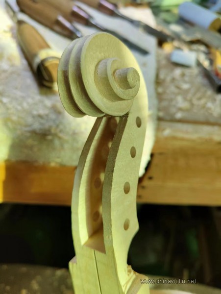

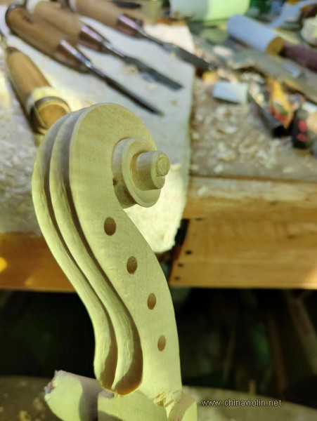

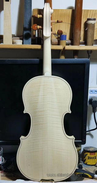

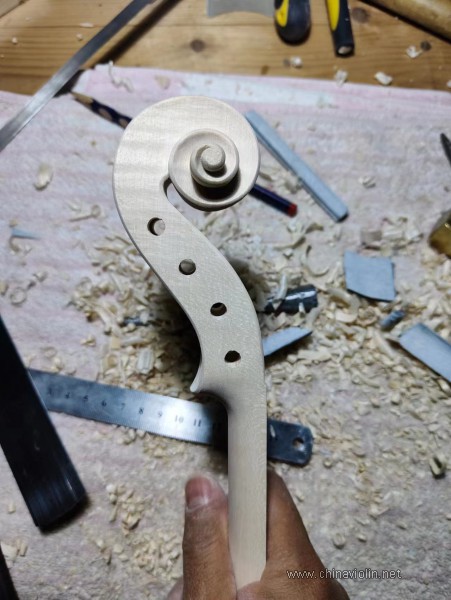

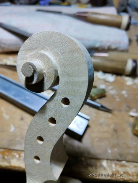

五、制作琴头

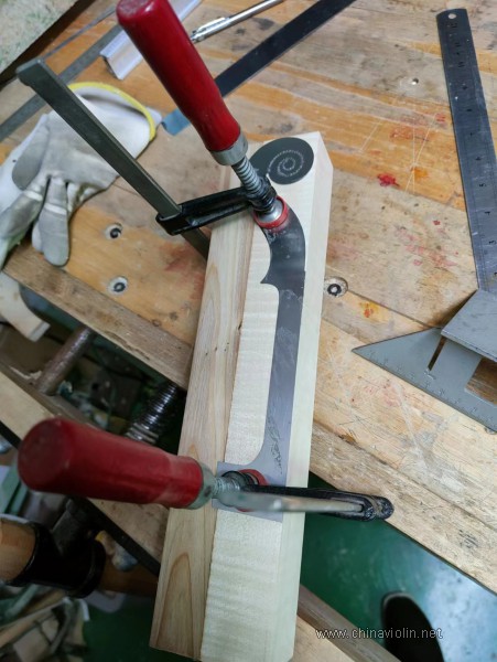

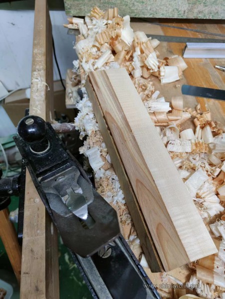

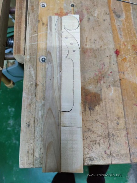

将梯形截面的琴头料粘上两块不用的木头,然后刨平三个面,保证面的垂直,使划线更方便、准确

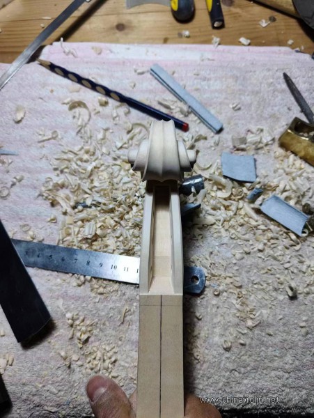

使用模具里带的琴头样板划线

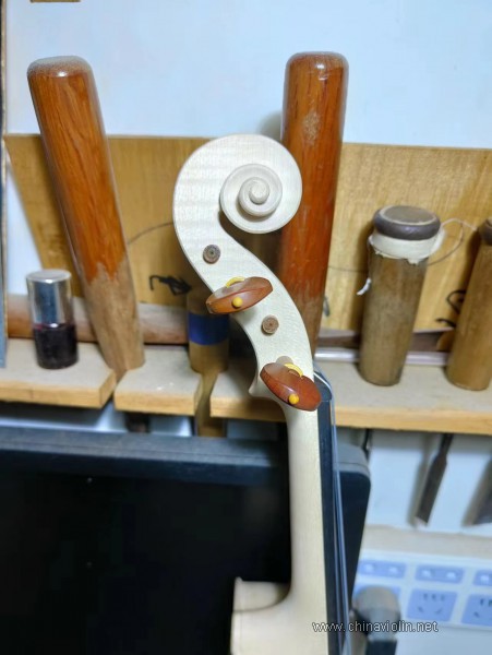

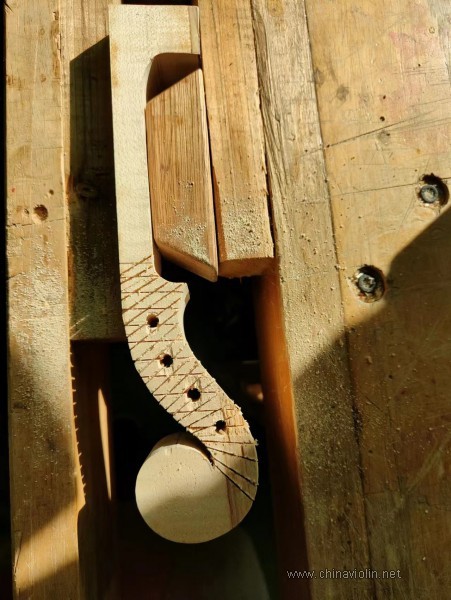

旋首外形基本修整到位,接下来倒边、造型

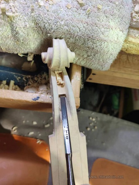

挖弦轴箱,这个比较快

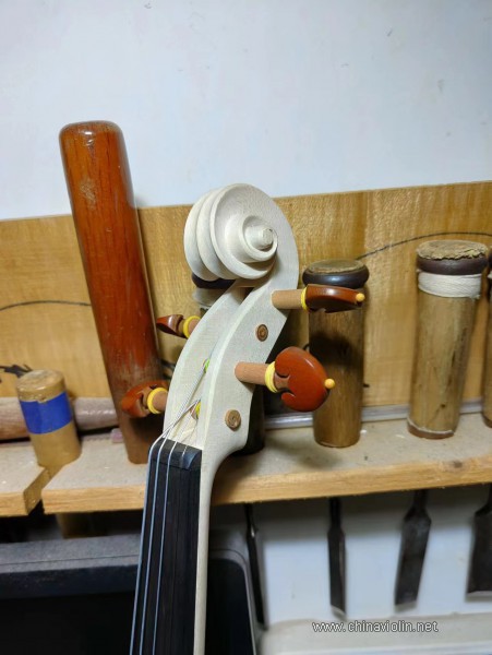

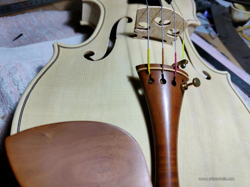

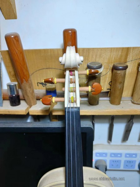

六、安装琴头

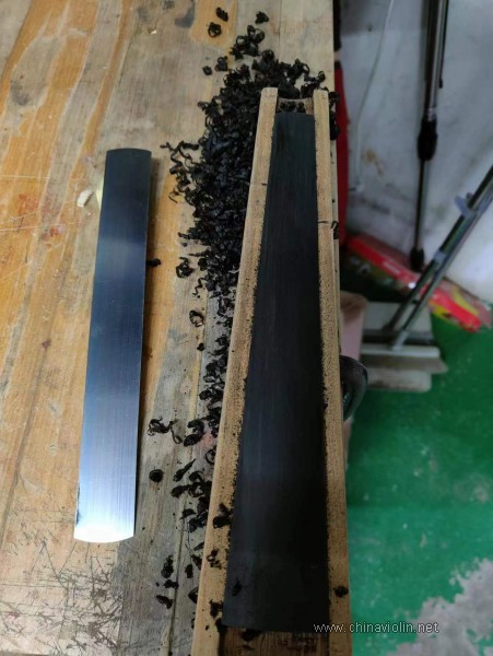

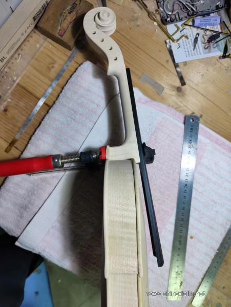

指板粗加工
挖琴头安装槽,不断试装,保证安装紧密、指板高度和指板在琴码处高度
上胶,夹紧。此时指板末端高度约22.5毫米,指板在琴码处高度约29.5毫米
七、装配
八、总结

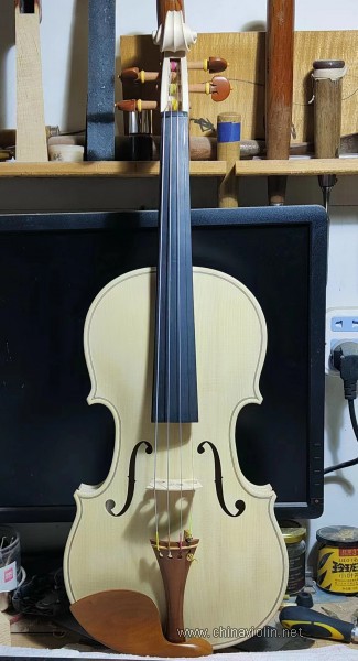

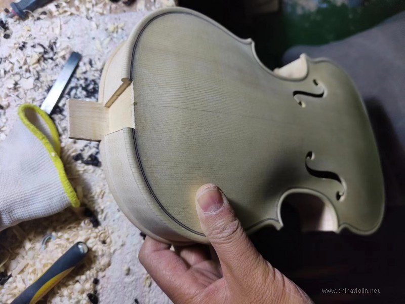

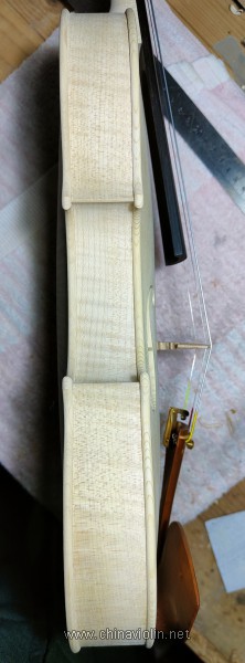

随着经验的积累,此次做琴过程基本顺利,进度比较快。充分利用下班空余时间和周末的时间,从10月18日开始粘接角木,到11月26日白琴装配完成,结果也比较满意。

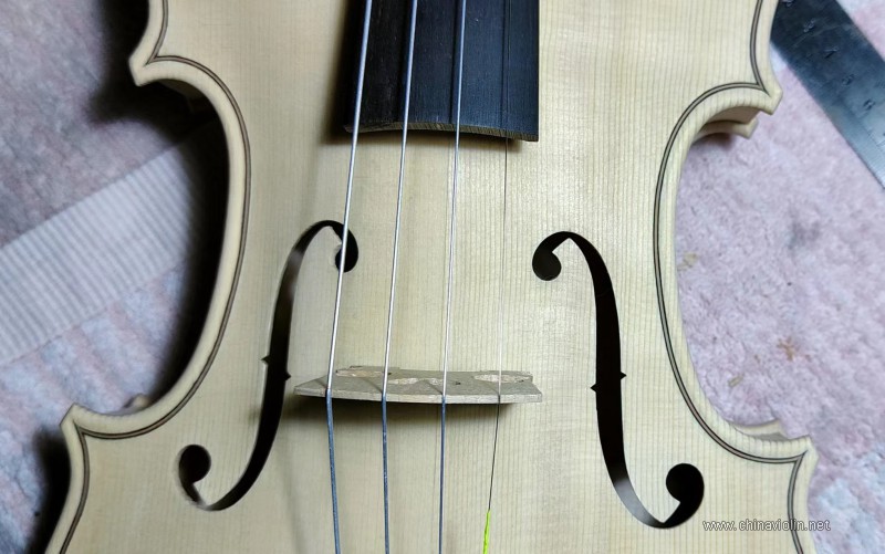

这把琴没有完全按照模具的弧度卡来做,主要是背板和面板都稍微做高了一点,背板弧度最高约15毫米,面板约16毫米。厚度比网上查到的1715的数据要厚一些,特别是面板,音柱处厚度约4毫米。接下来先让弦拉紧几天,白琴试拉一下看看效果,再做油漆。
主要存在以下不足:
1.琴角偏短,末端宽度偏小(只有6.5毫米);
2.个别蜂针还不够完美,形状不统一,没有自己的风格;
3.右f孔上端有一瑕疵,锯f孔时锯的不够仔细,一下锯多了;
4.弦和弦轴有干涉,以为按照样板上的位置不会出问题,没想到样板不够准确,现在也不好纠正了;
5.面板的挂边长度不一致,大部分有2.5毫米,个别位置只有1毫米。主要是脱模后,在面板制作这段时间里,背板、侧板框变形了,在合琴的时候也没有足够的时间调整到位;
6.背板拼缝有黑线,拼板时没有完全刨贴合,虽然化学强力胶水不会开胶,但是不够美观。
请各位对制琴过程和下一步的油漆提出宝贵建议和意见,谢谢!

引用 鱼儿 2023-11-27 17:57
背板有拼缝黑线的话,在没组装前可以沿着线直接锯开重新拼,因为你制作时间太紧的原因
