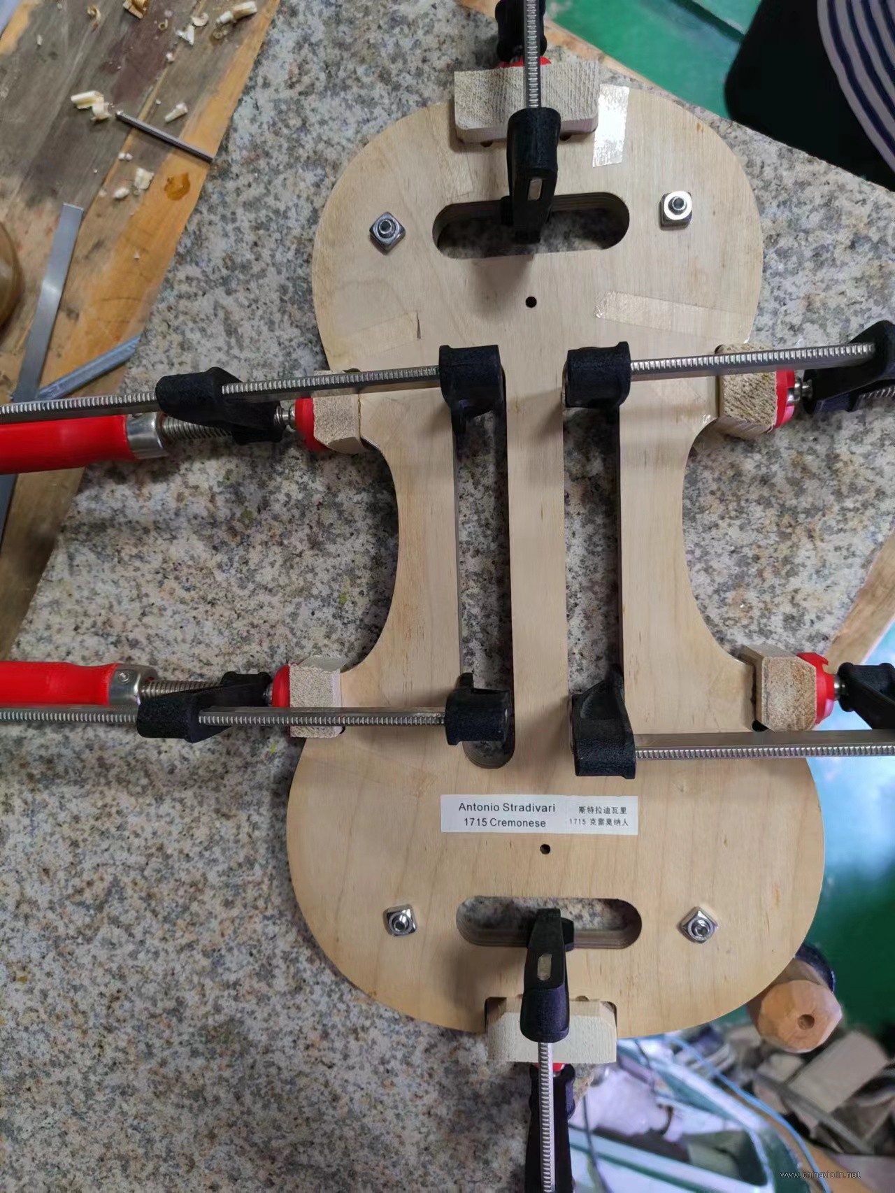

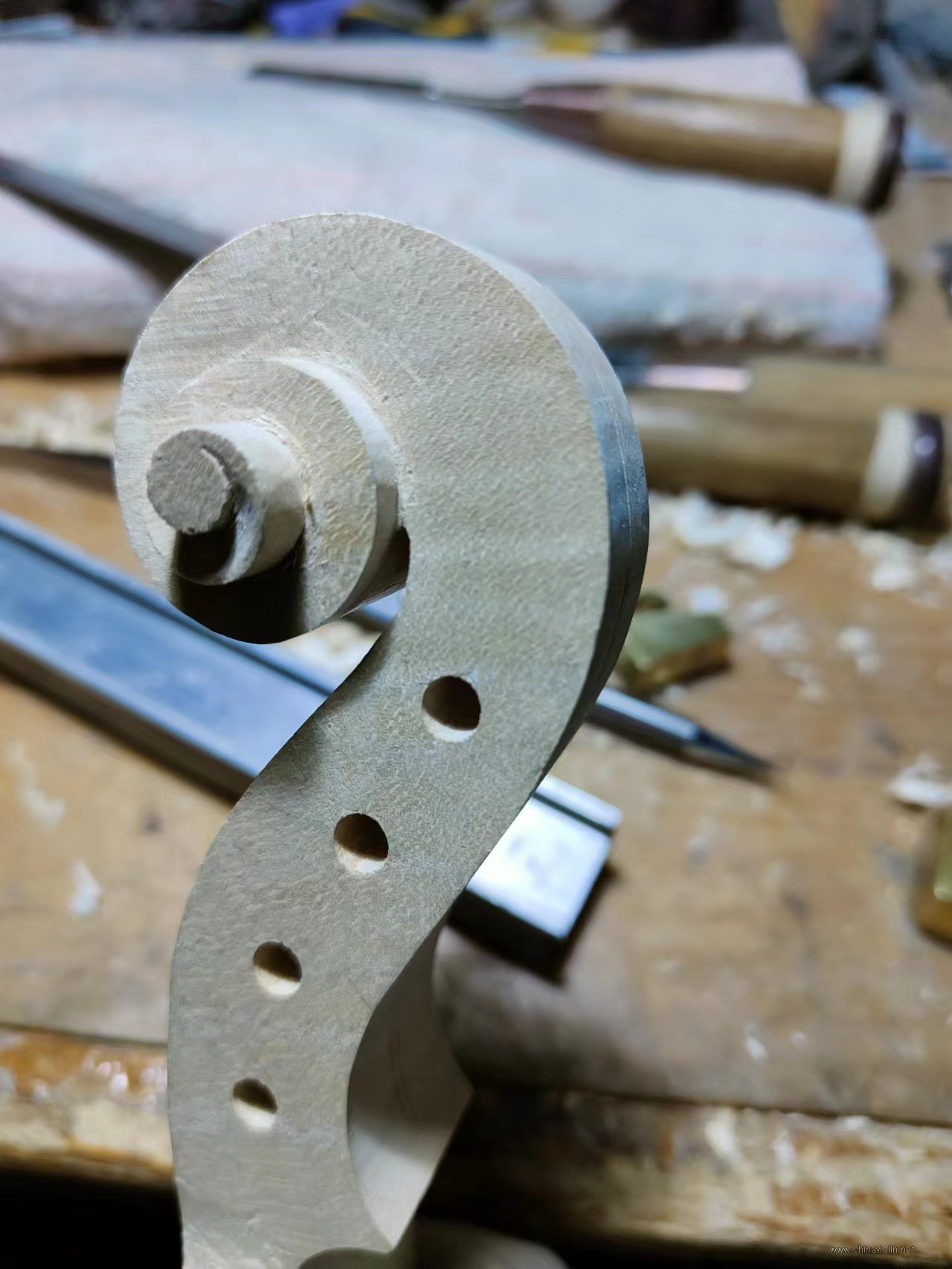

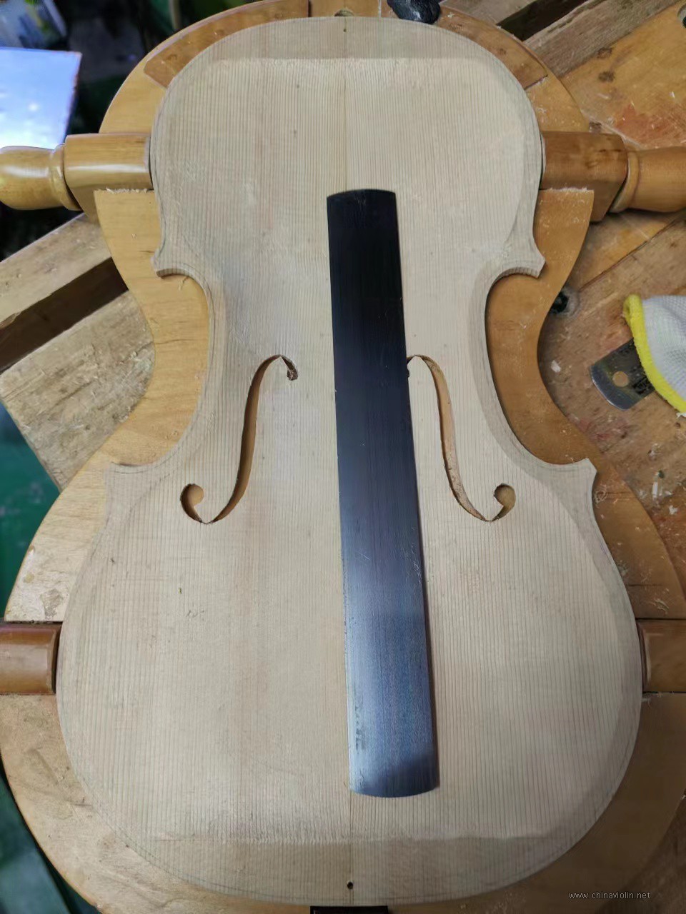

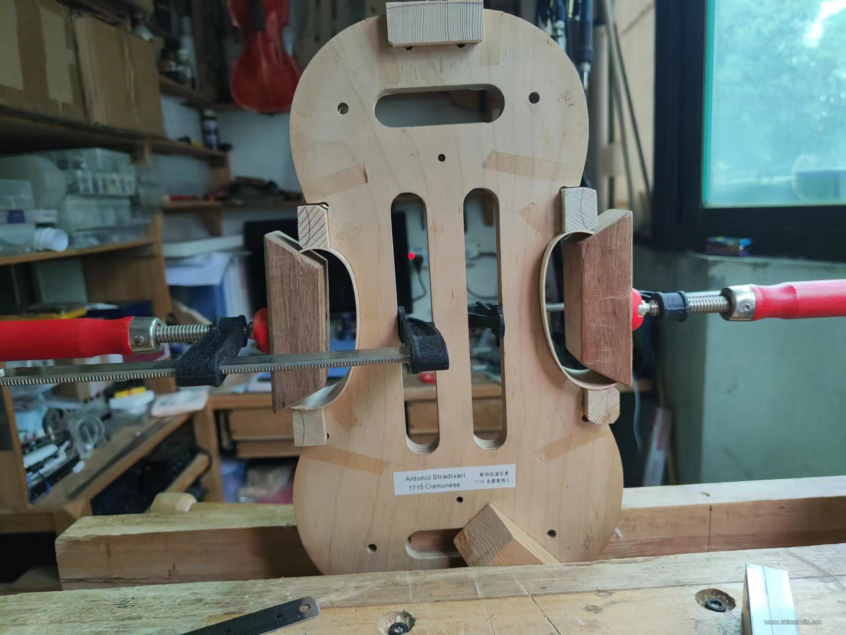

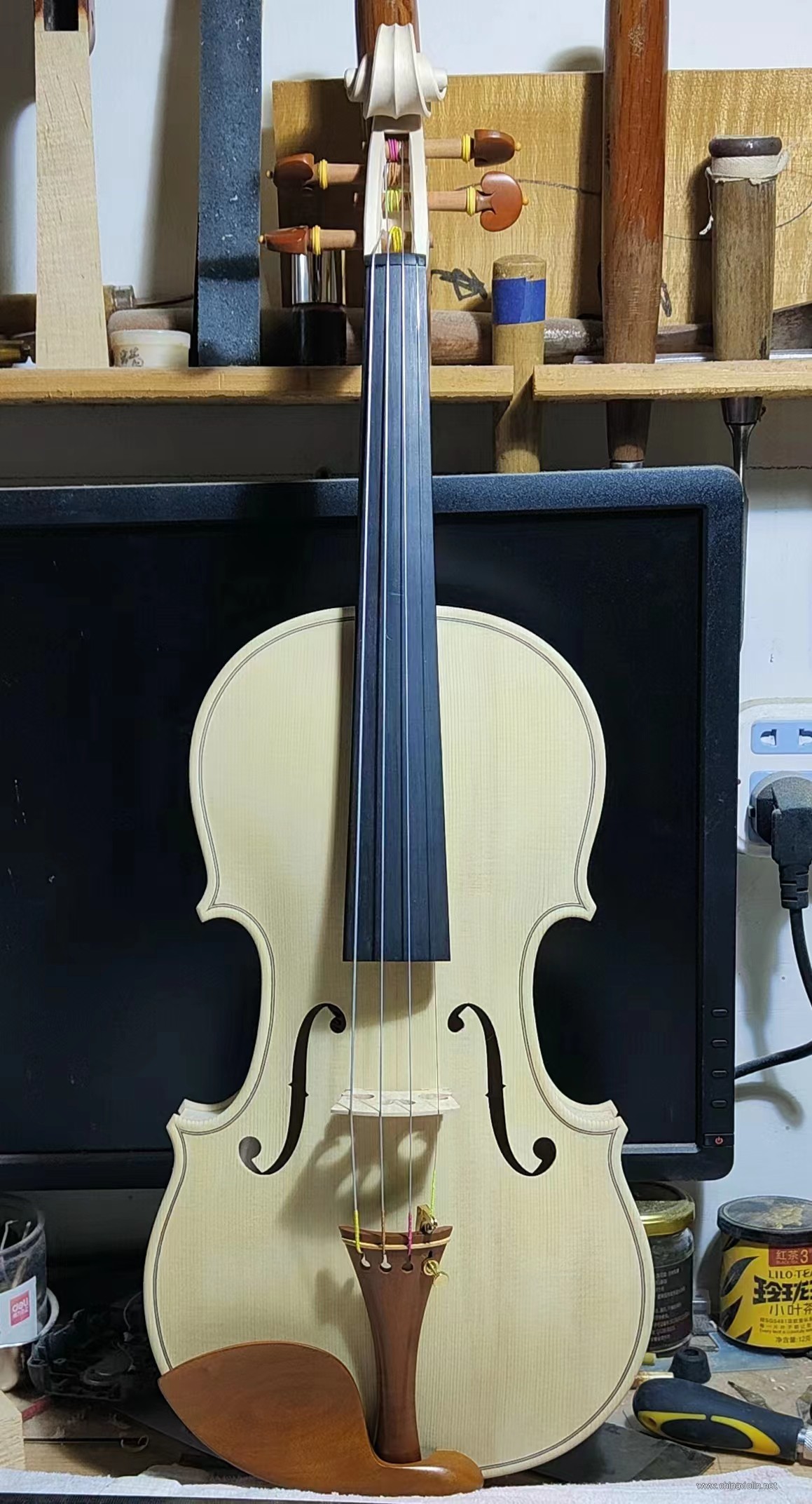

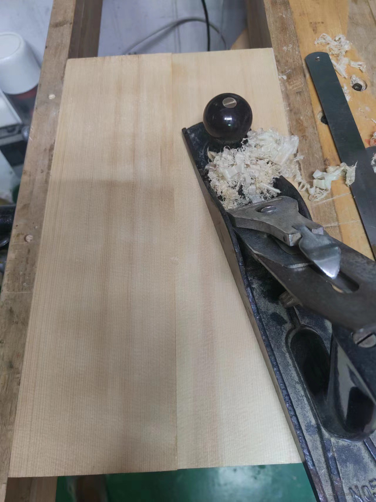

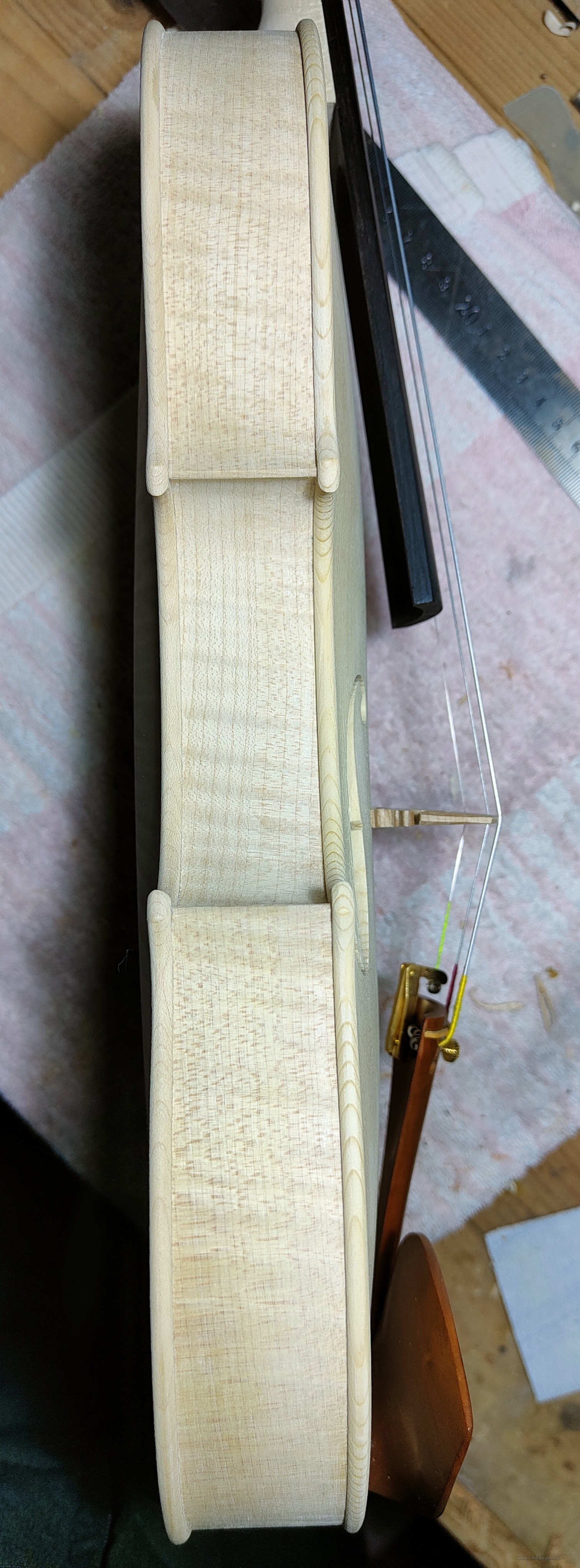

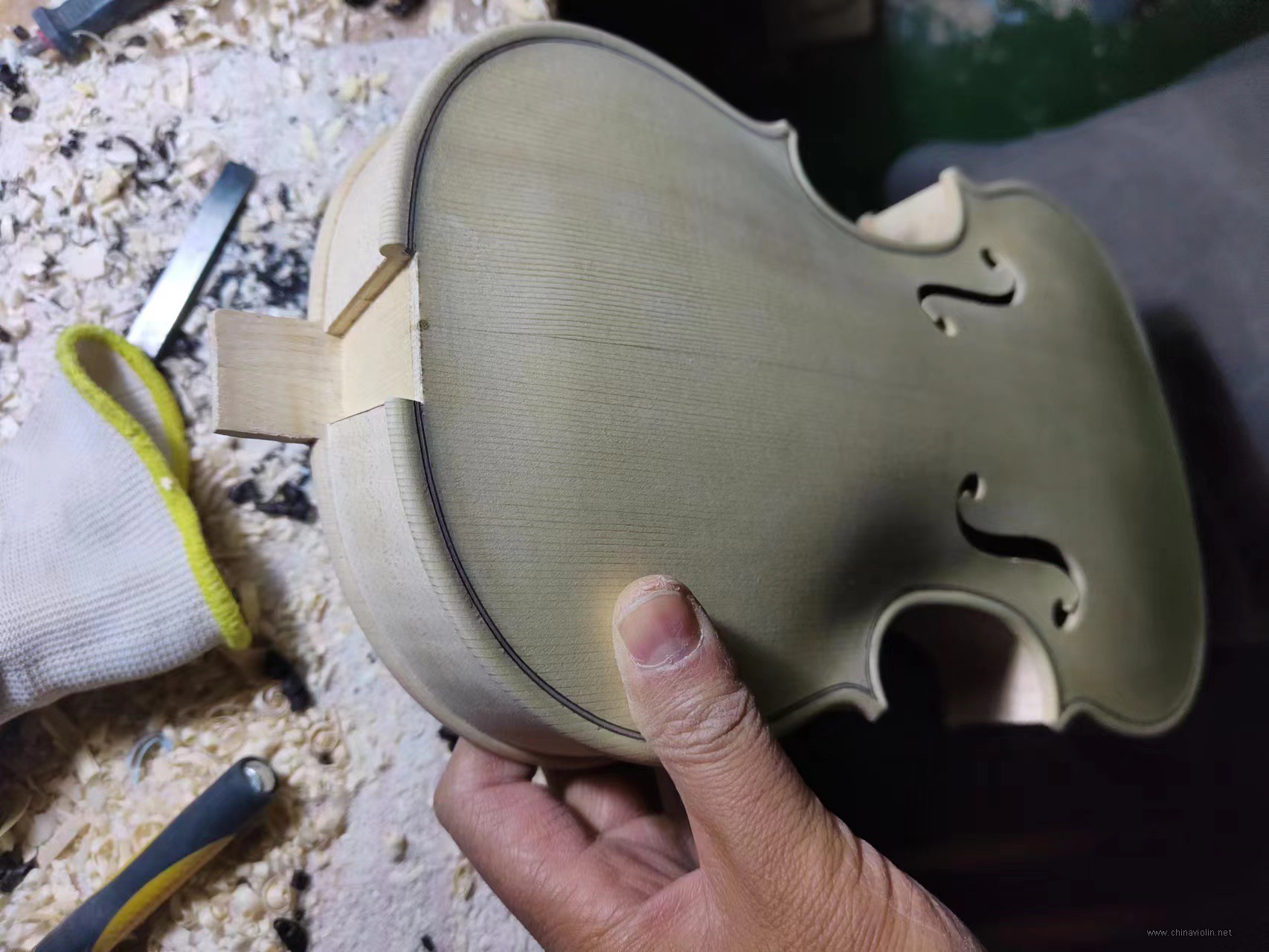

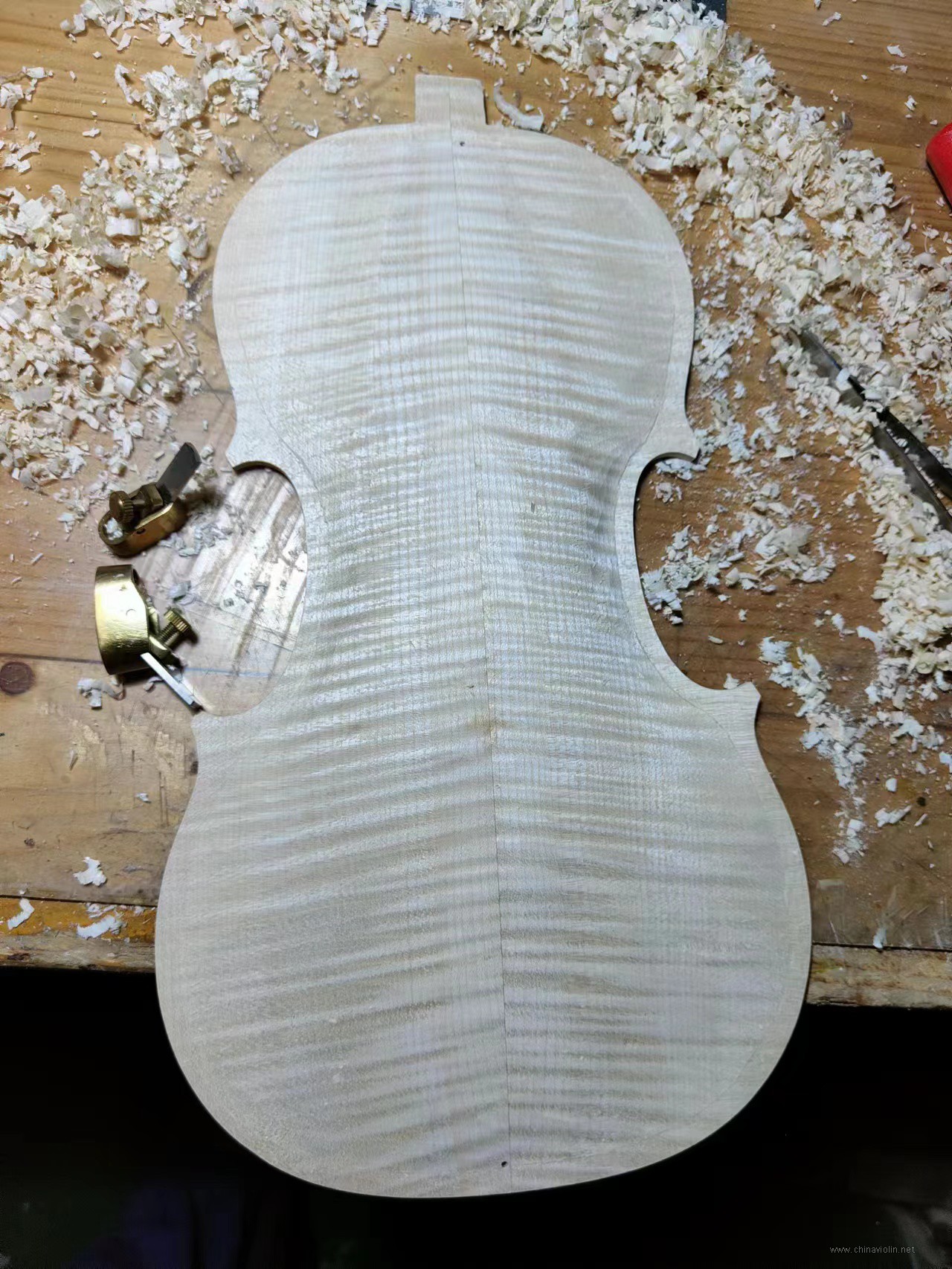

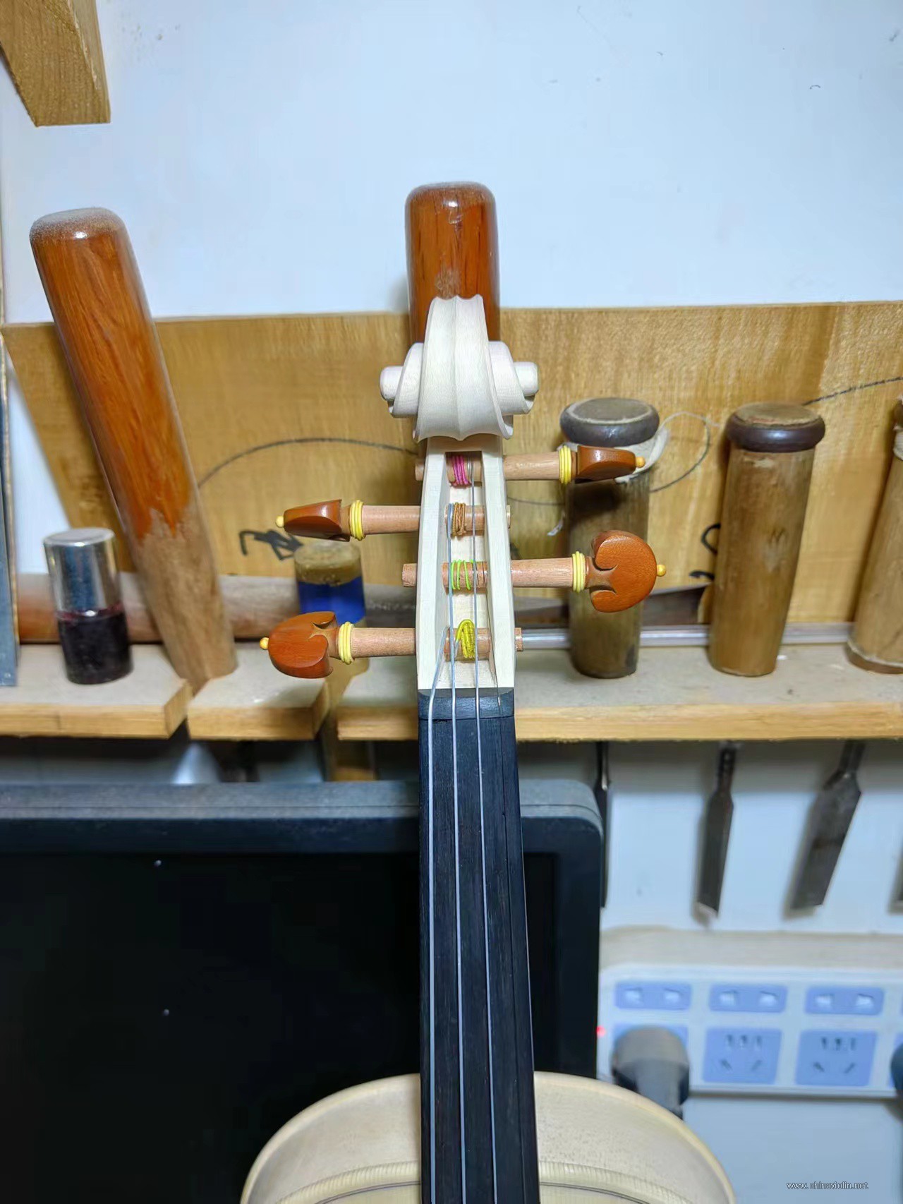

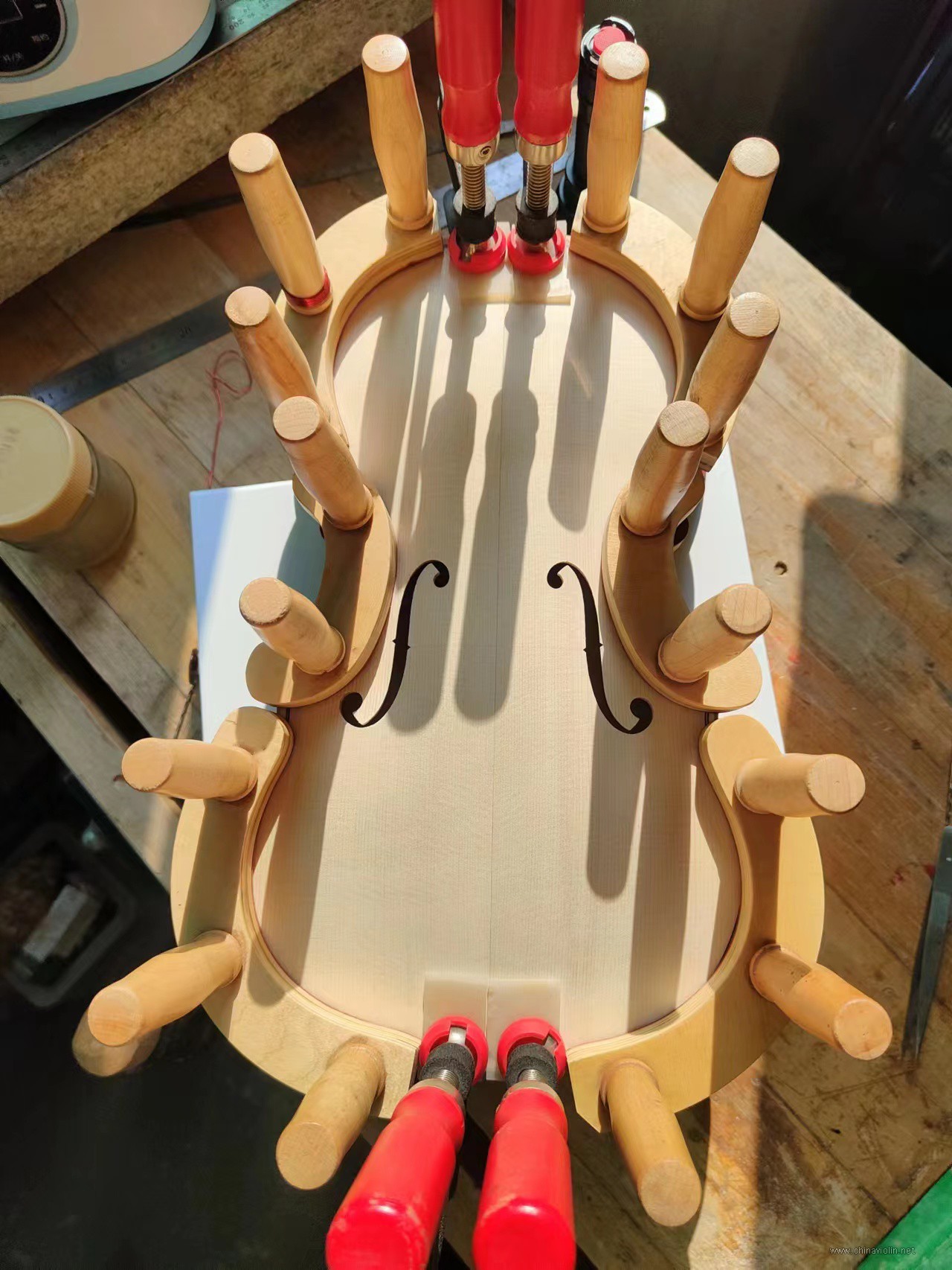

使用“1715 克雷蒙纳人”模具制作,编号6。
一、制作外框
二、制作背板

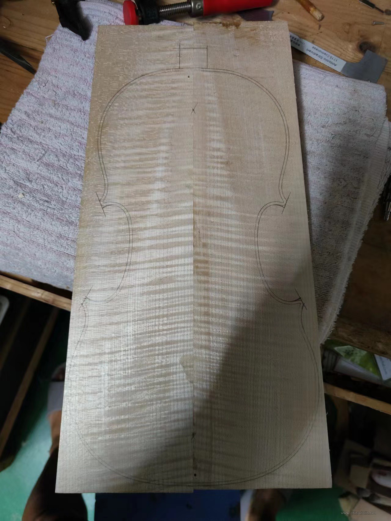

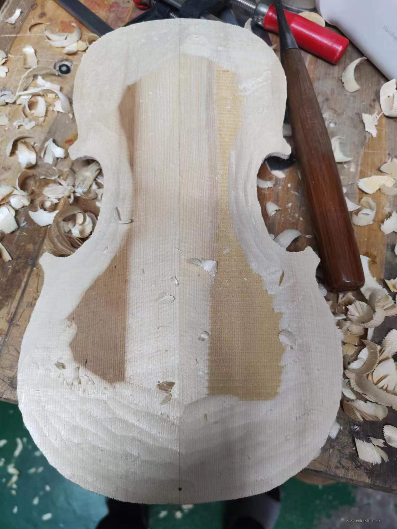

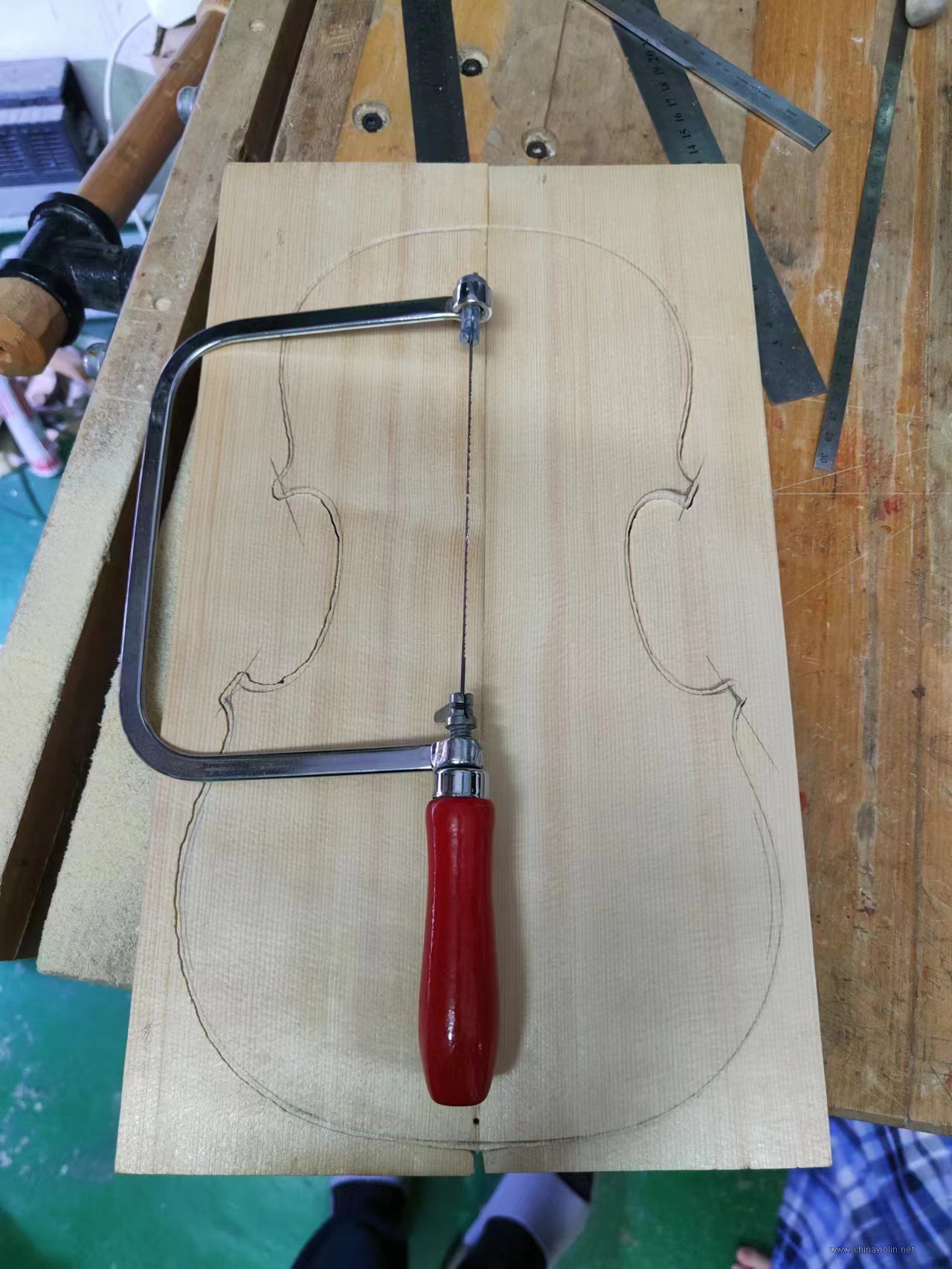

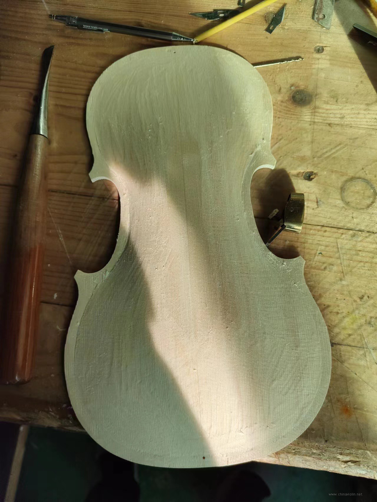

根据侧板框在背板上划线
粗加工

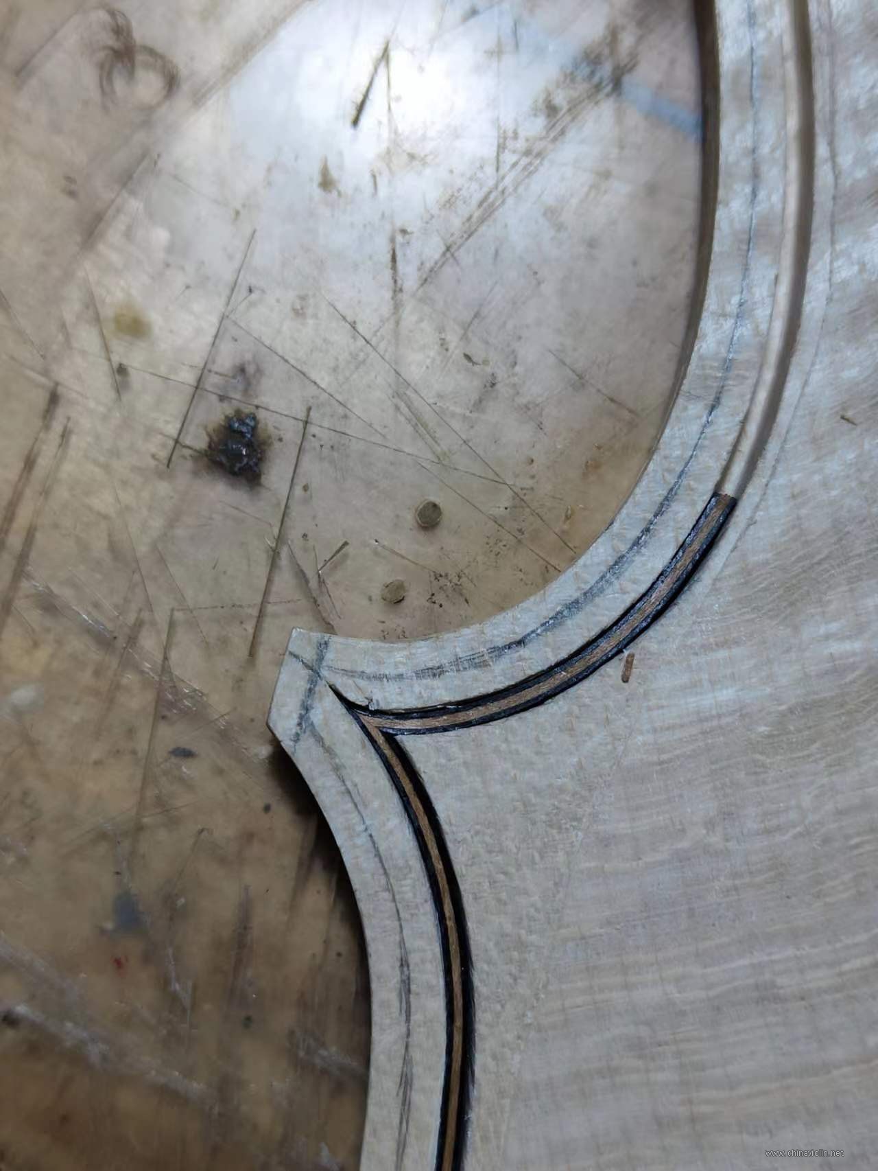

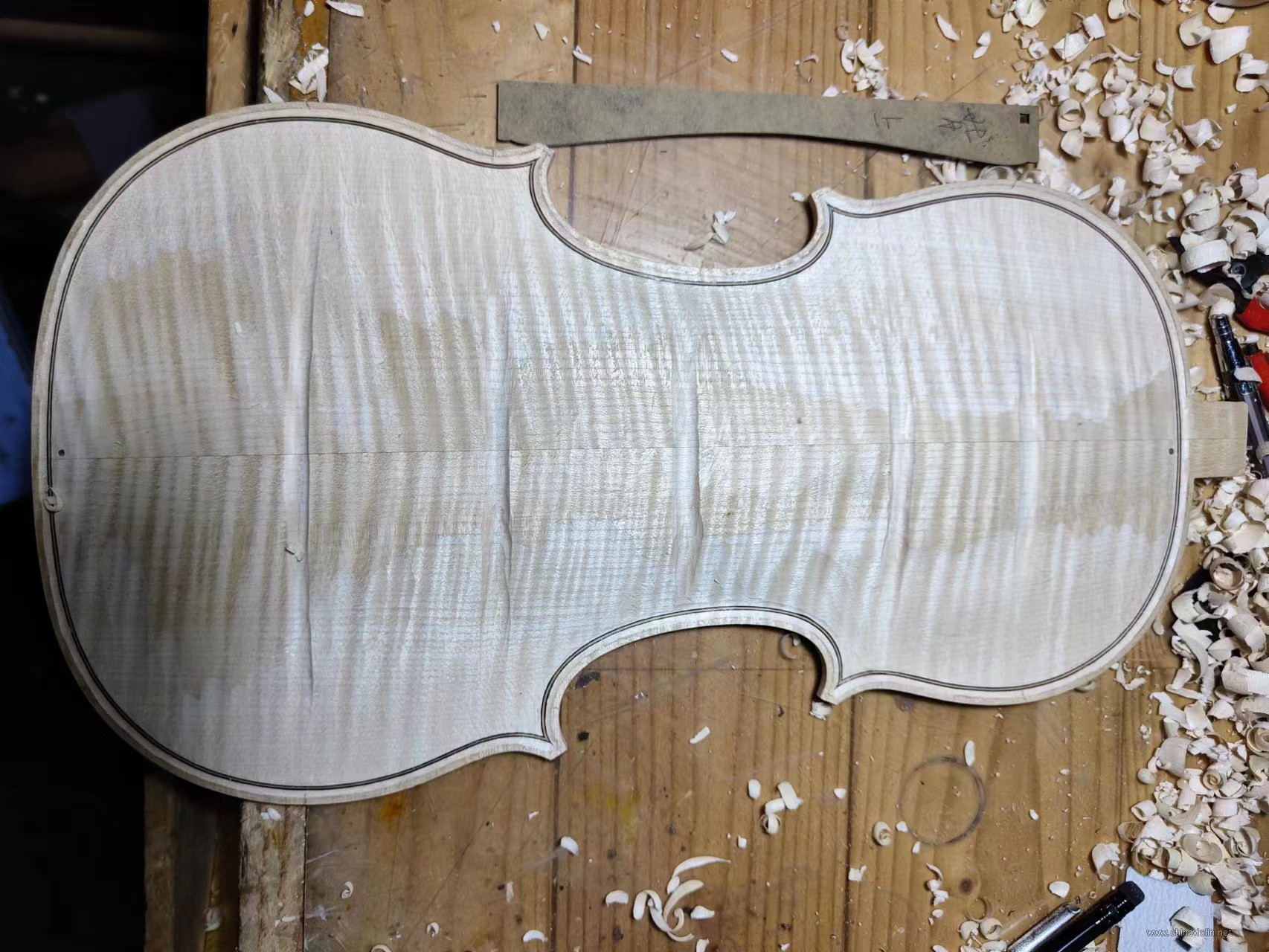

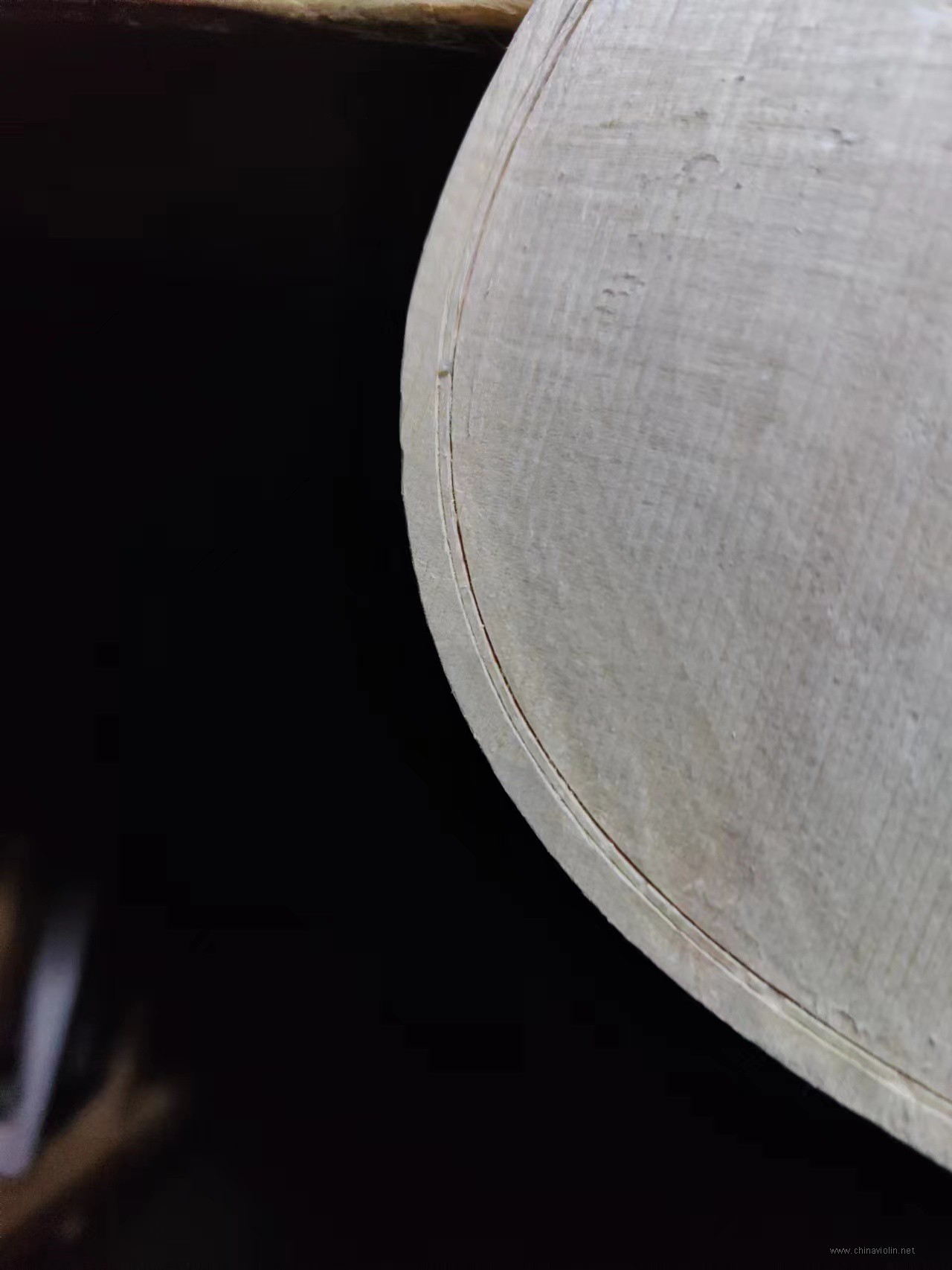

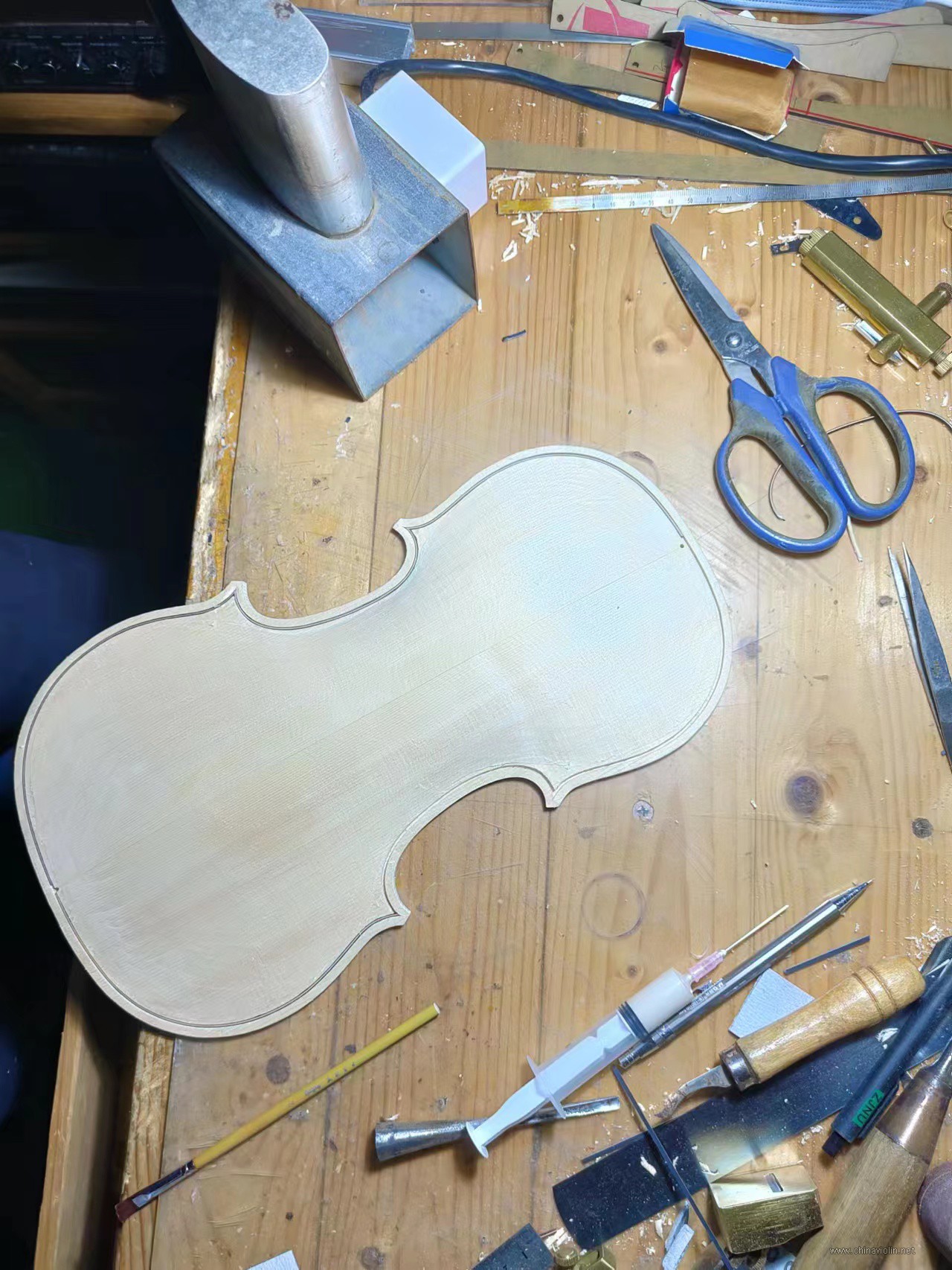

做出嵌线的平台
试装嵌线,这次蜂针做的更仔细,先做好实验
外部弧度加工,使用五条弧度卡
内部加工

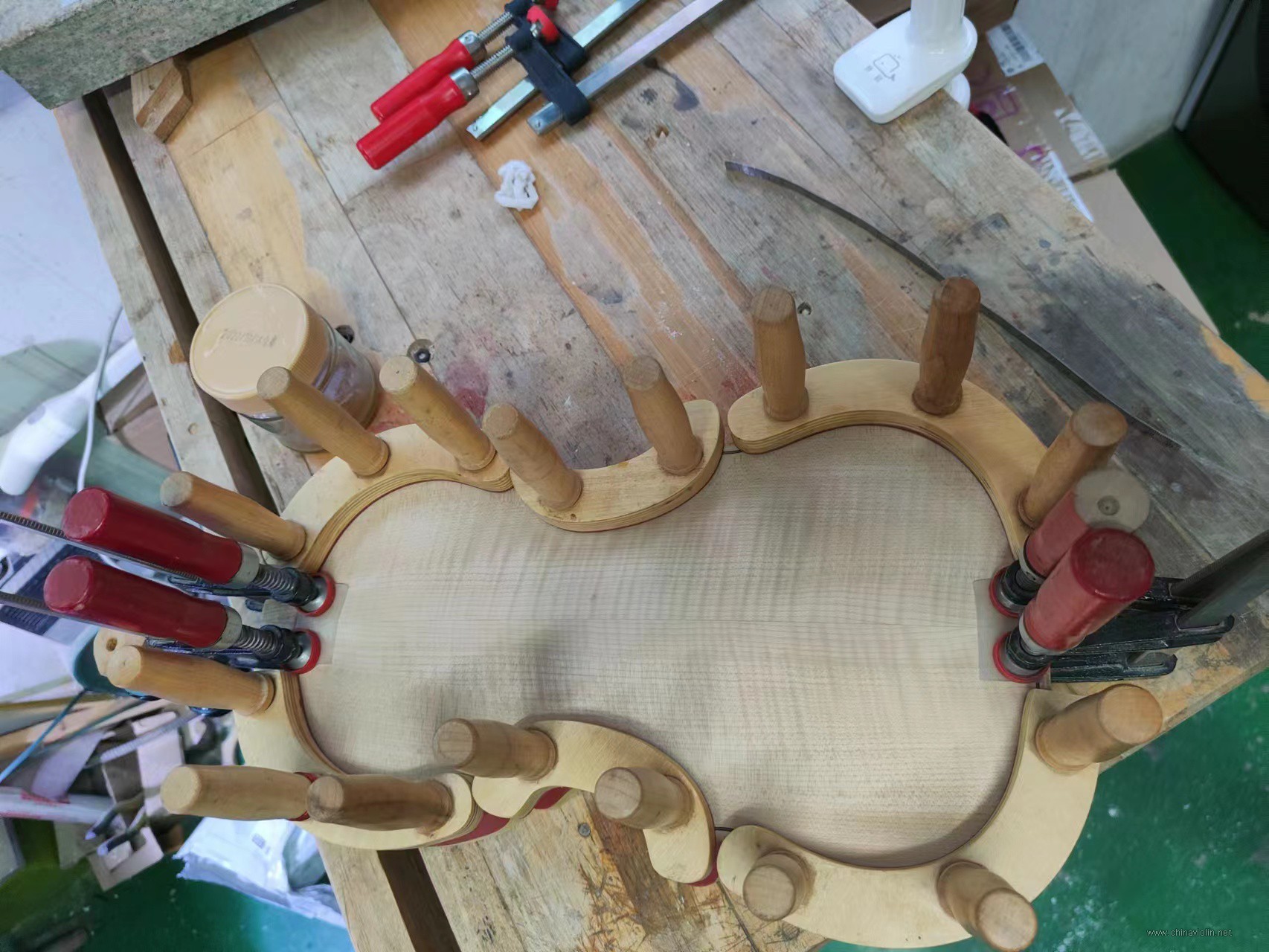

将外框和背板粘接,脱去模具

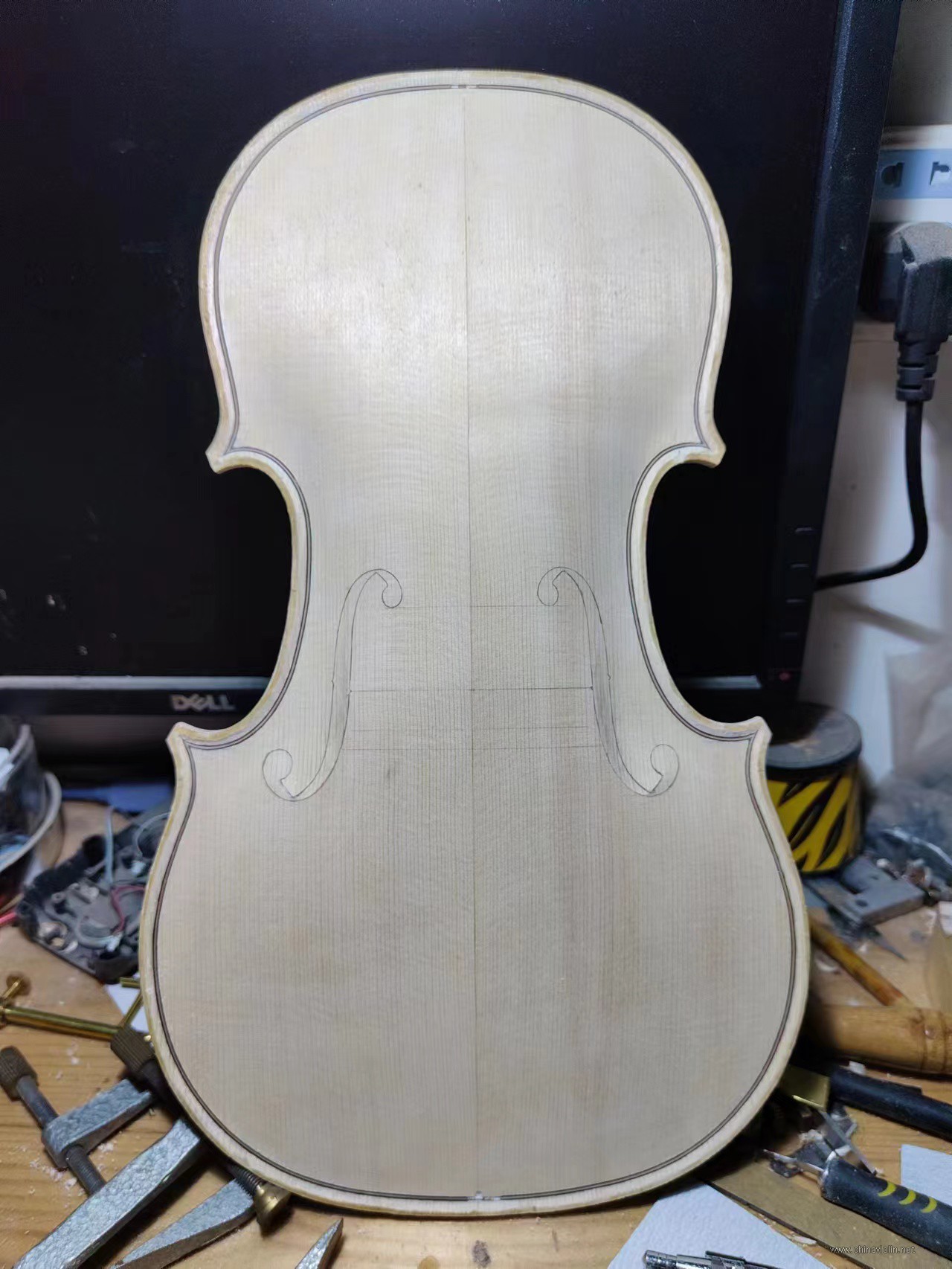

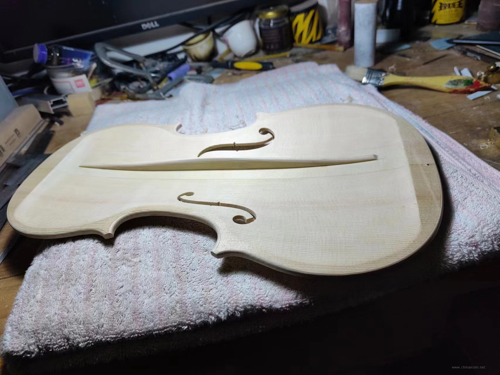

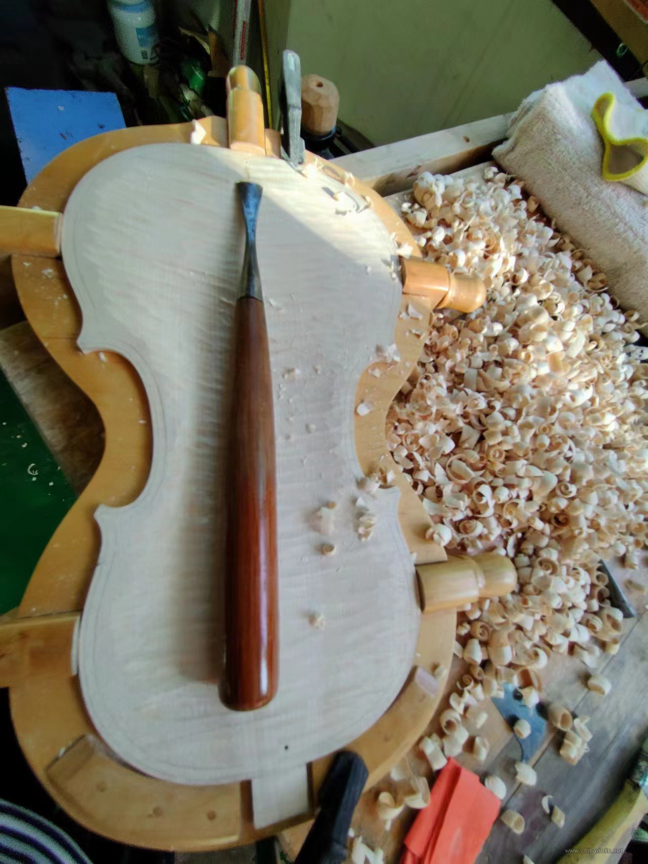

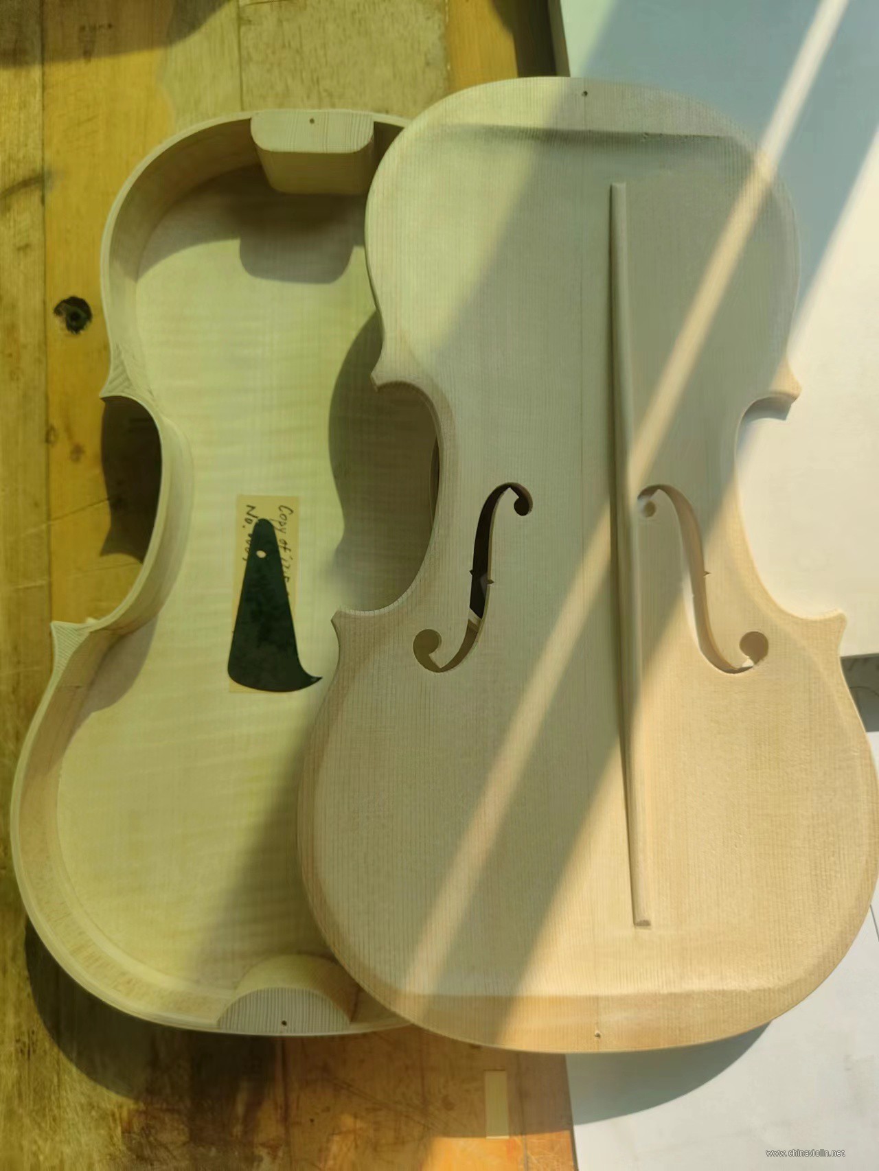

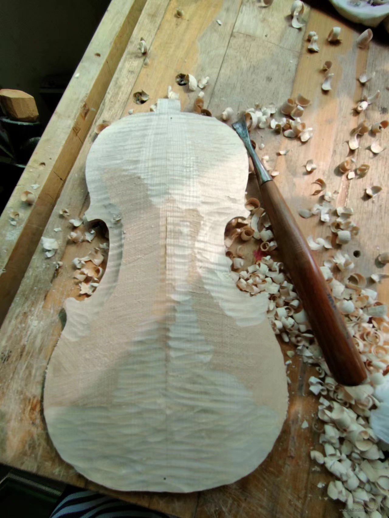

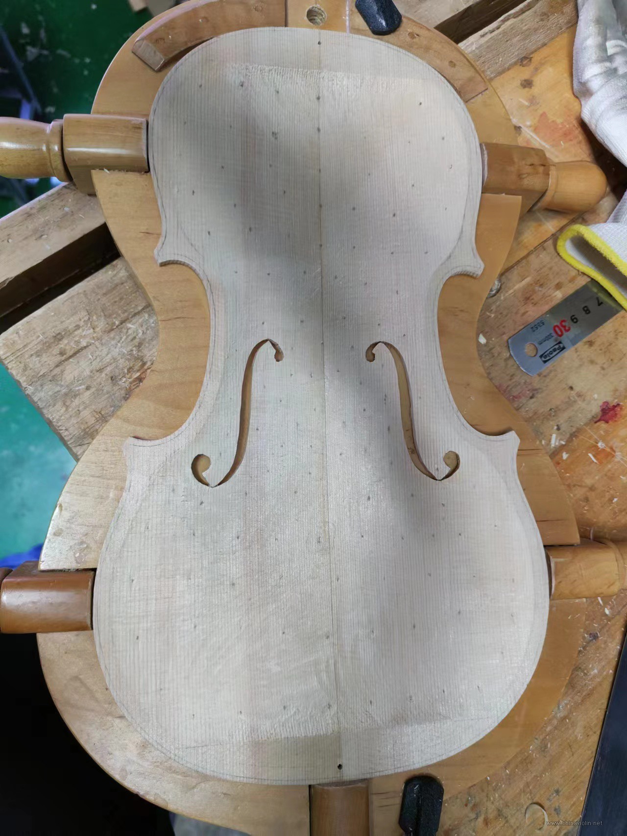

三、制作面板
将粘合好的面板进一步刨平
做好外部基本形状
挖嵌线槽,面板太软容易整歪了,得很小心

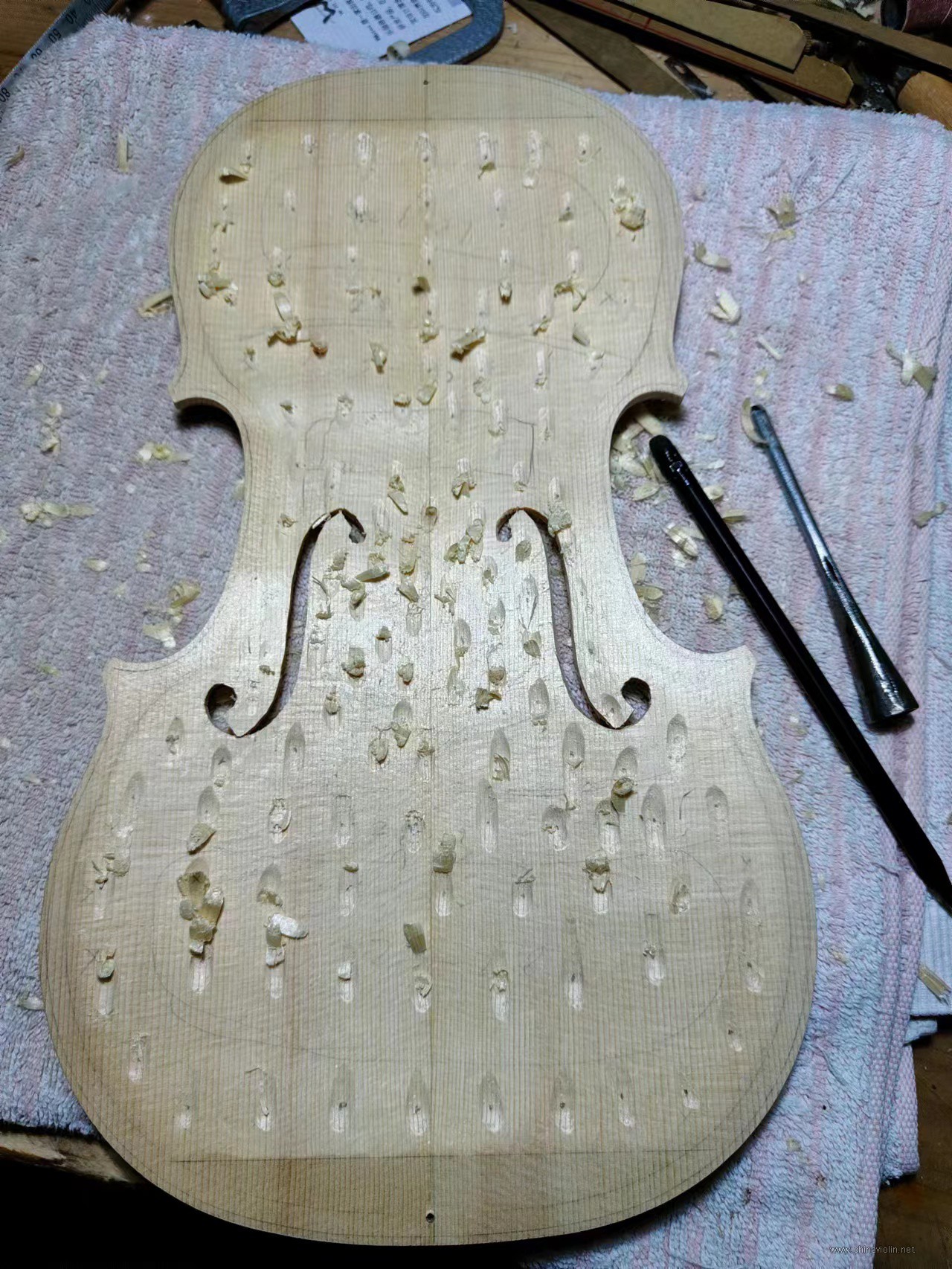

做好面板外部弧度,画出f孔位置
定好厚度,加工内部
用刮刀加工
低音梁做好了
四、合琴

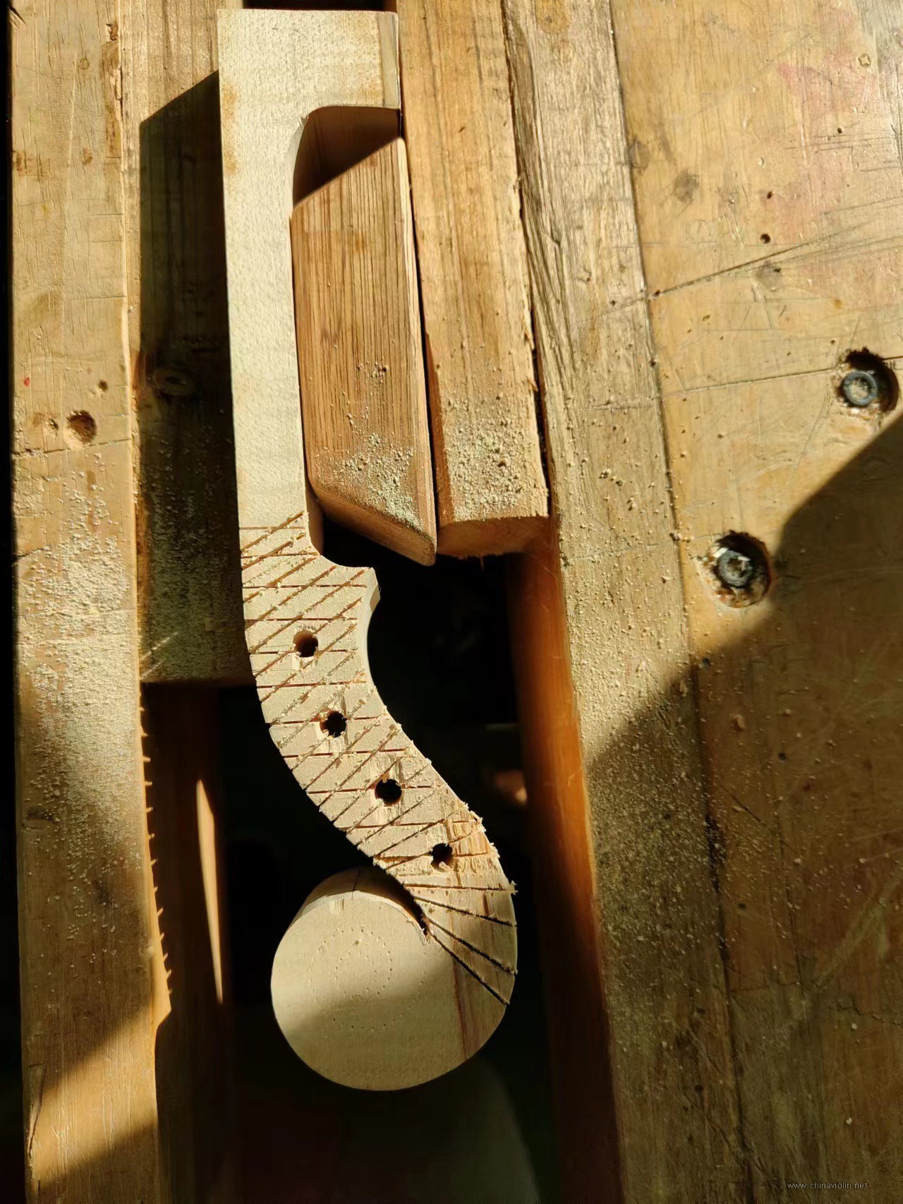

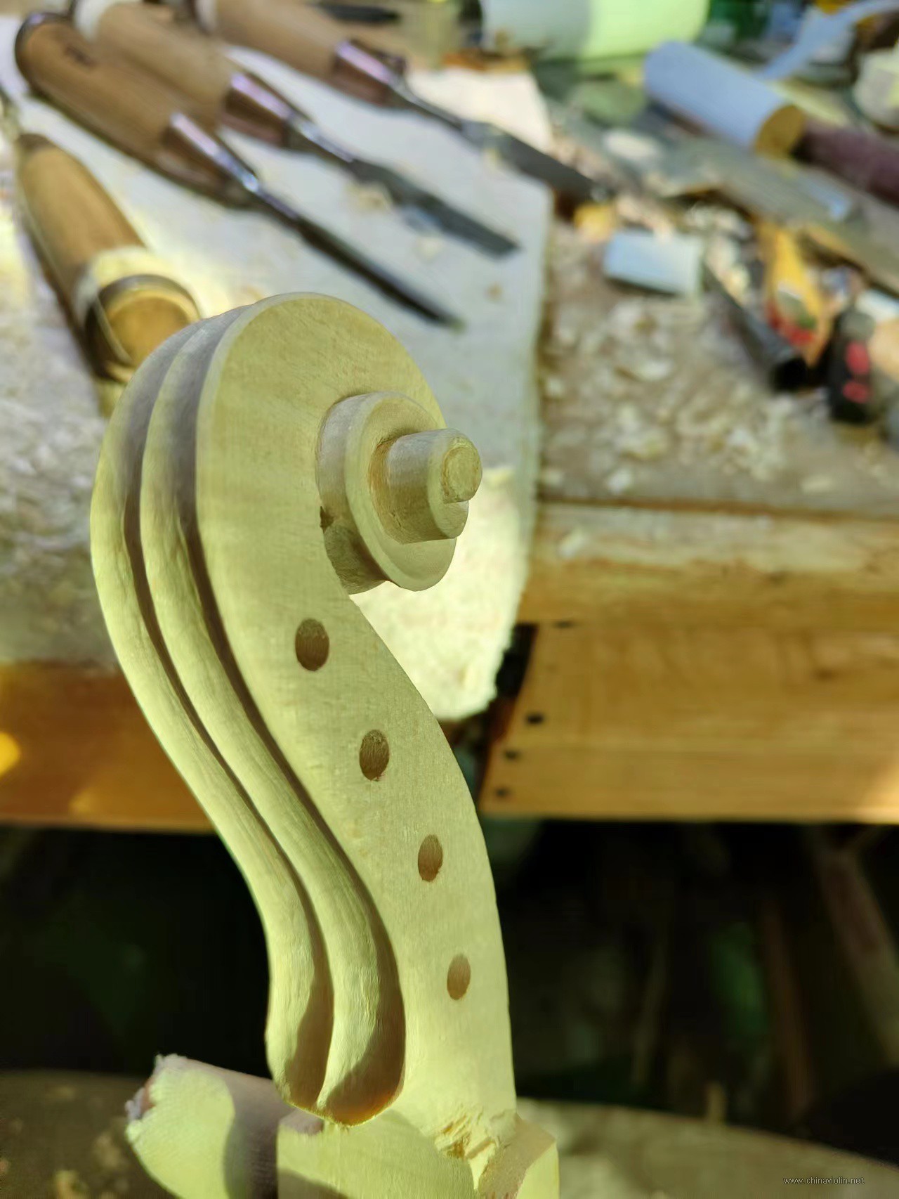

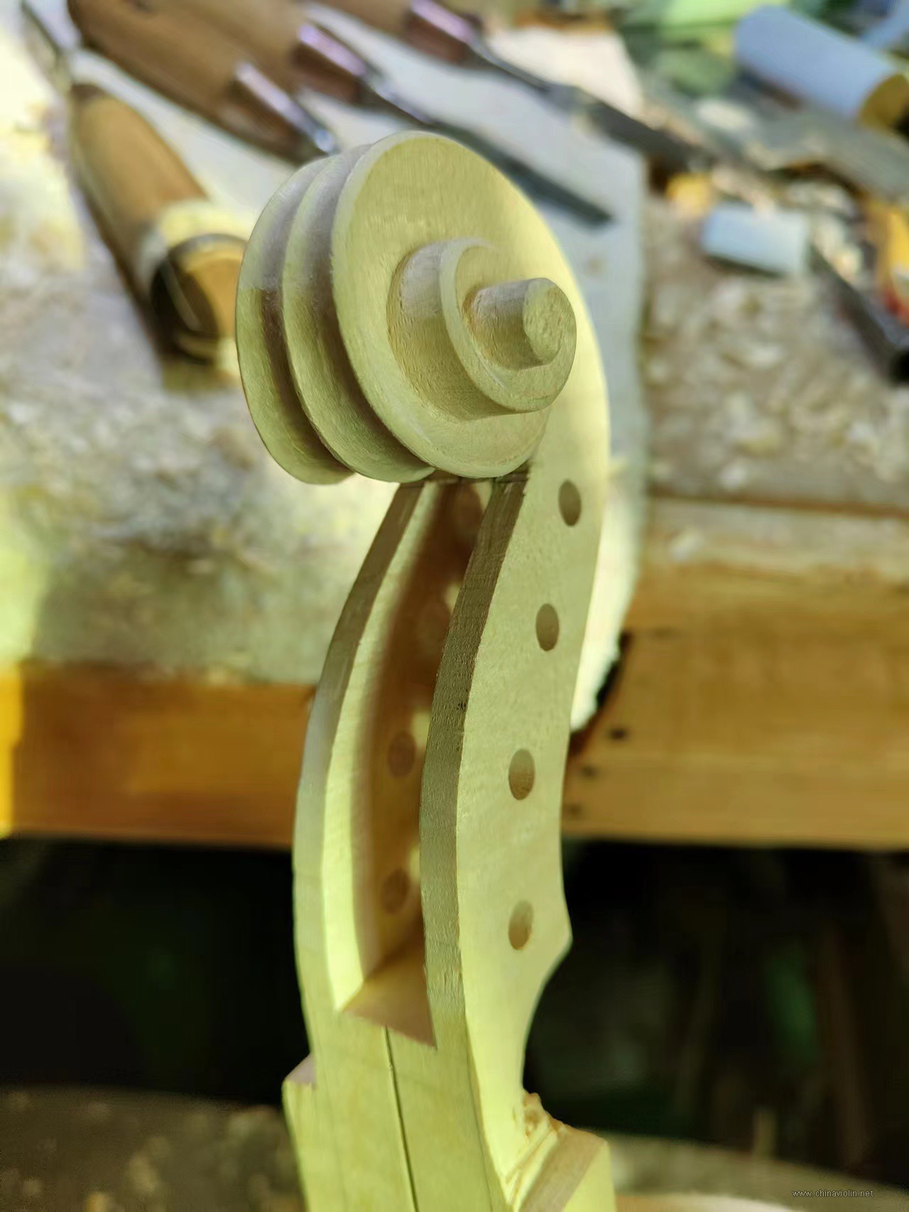

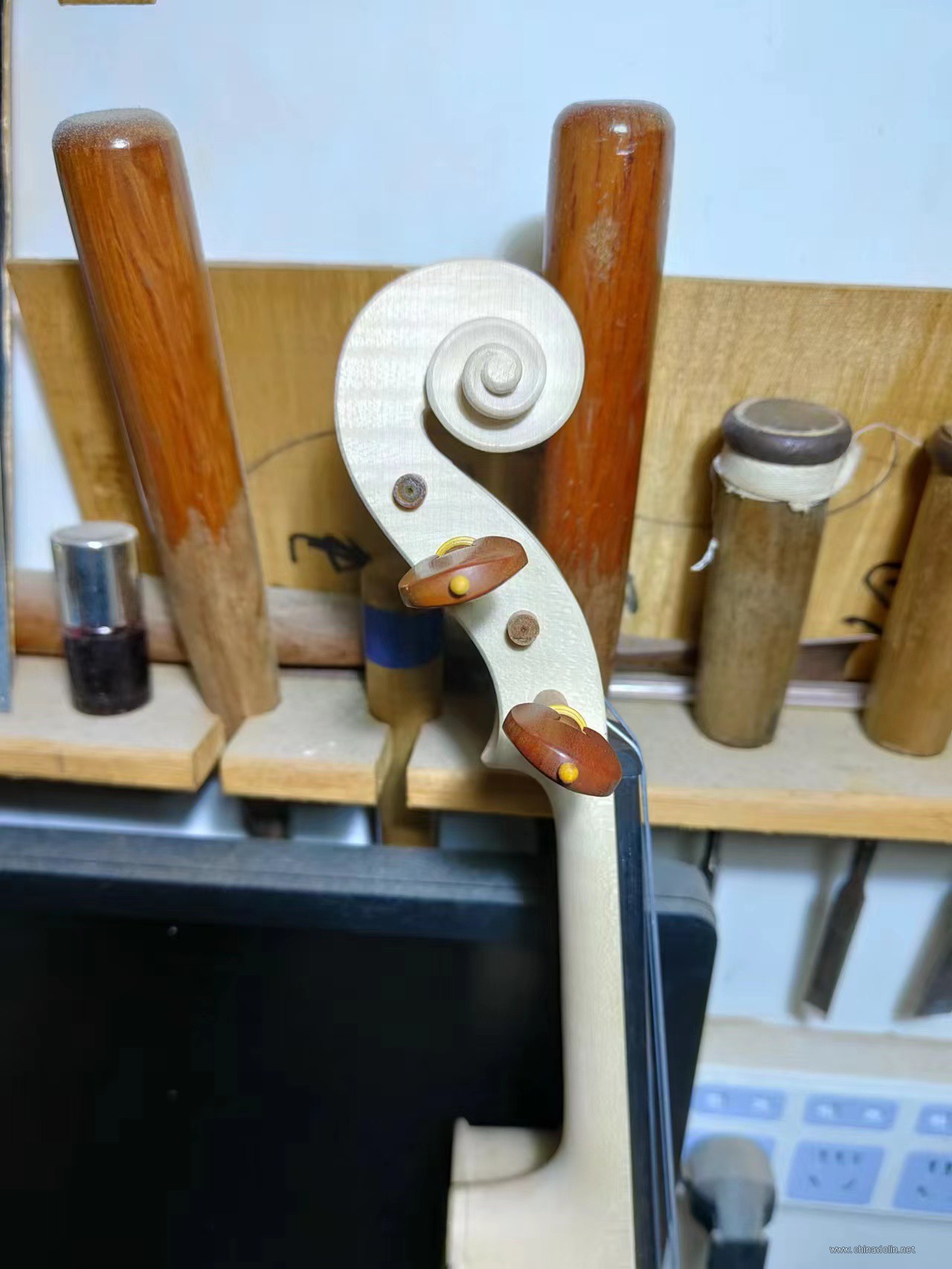

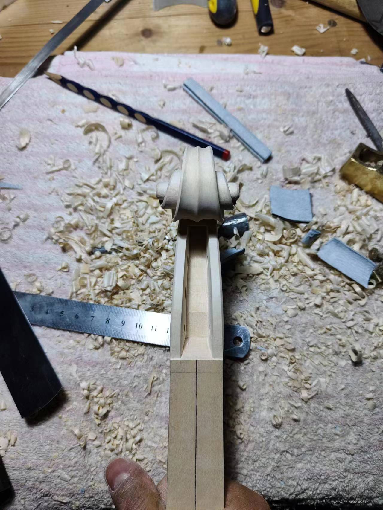

五、制作琴头

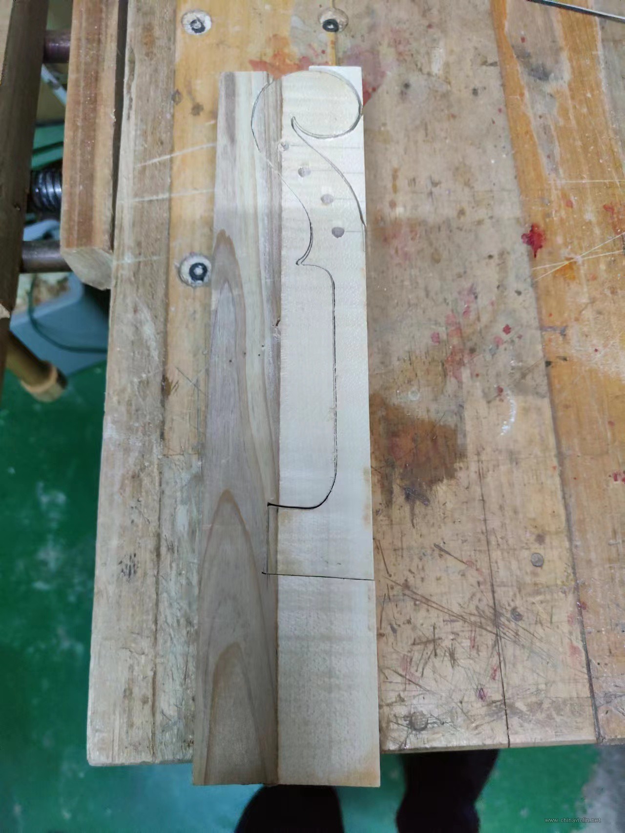

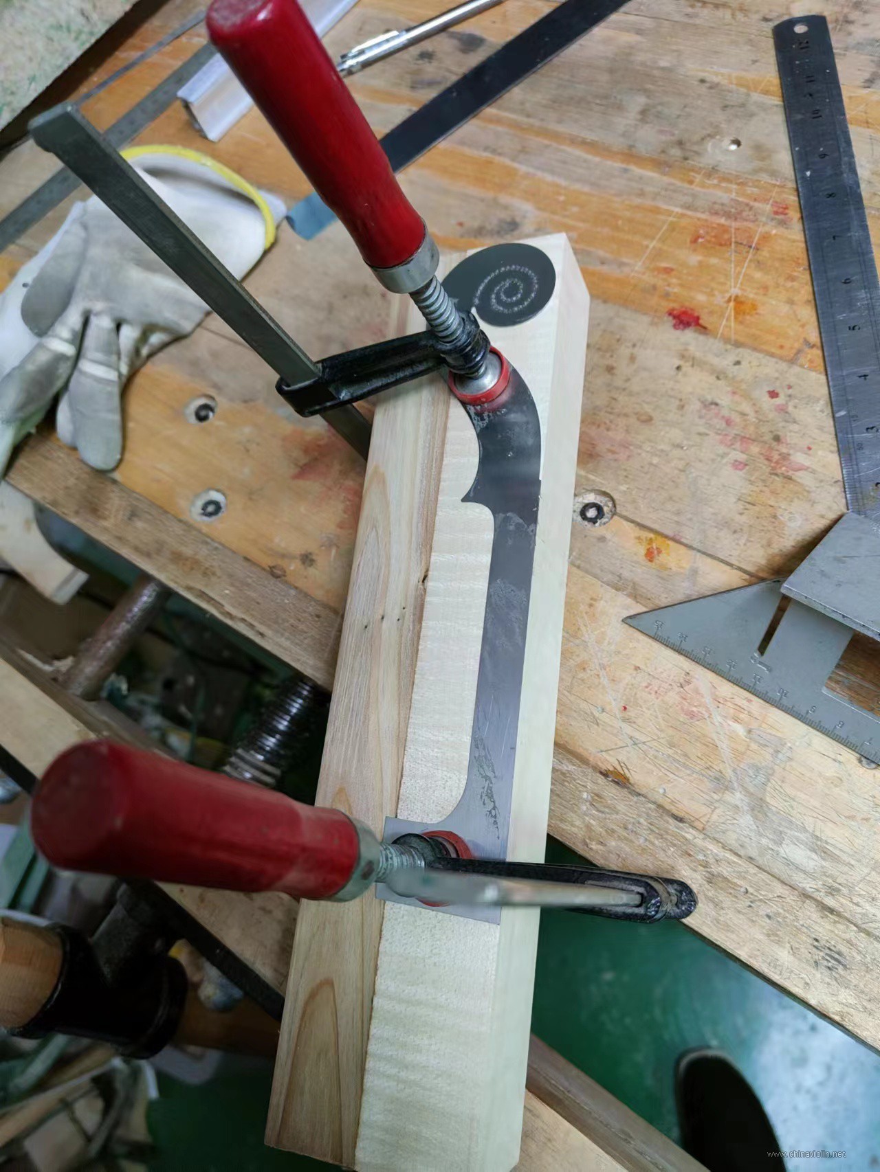

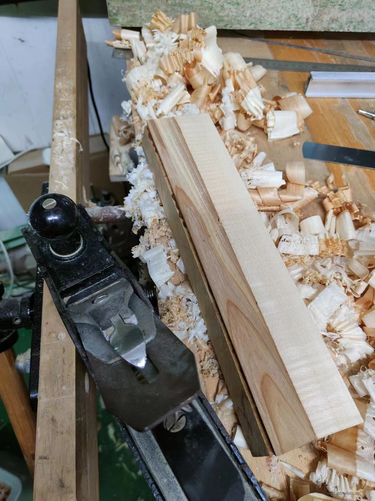

将梯形截面的琴头料粘上两块不用的木头,然后刨平三个面,保证面的垂直,使划线更方便、准确

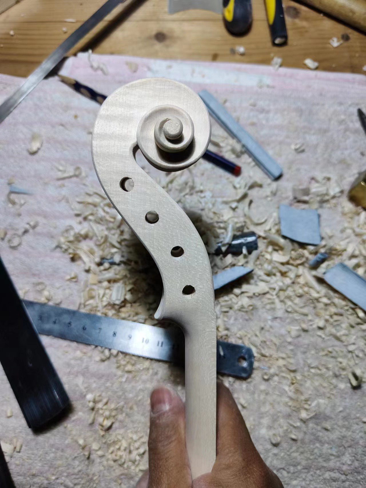

使用模具里带的琴头样板划线
旋首外形基本修整到位,接下来倒边、造型
挖弦轴箱,这个比较快
六、安装琴头

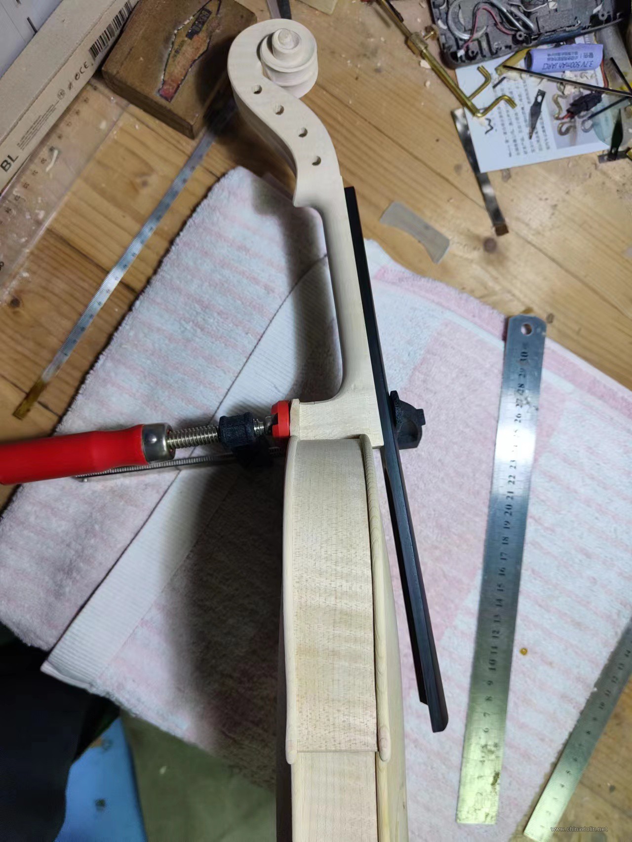

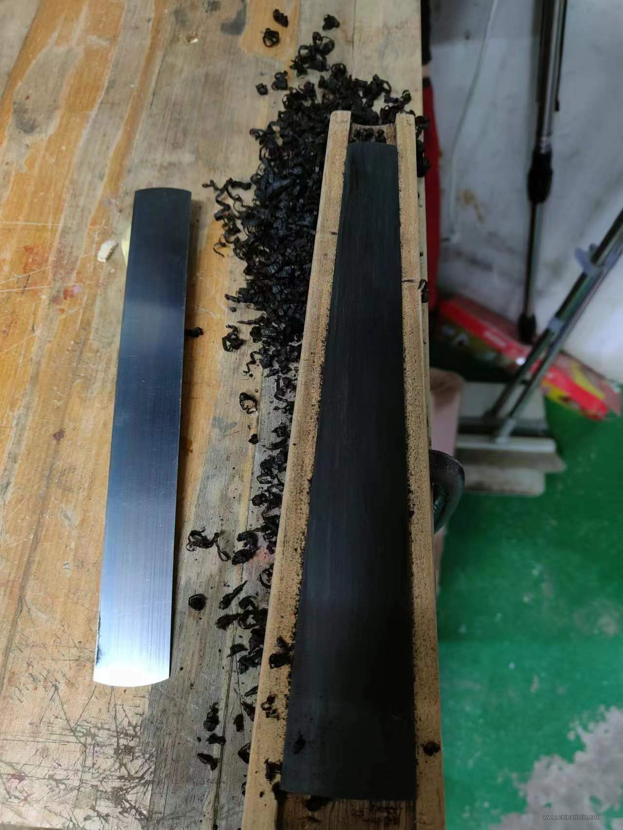

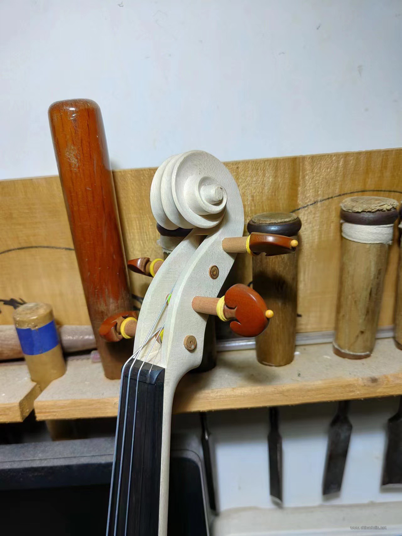

指板粗加工

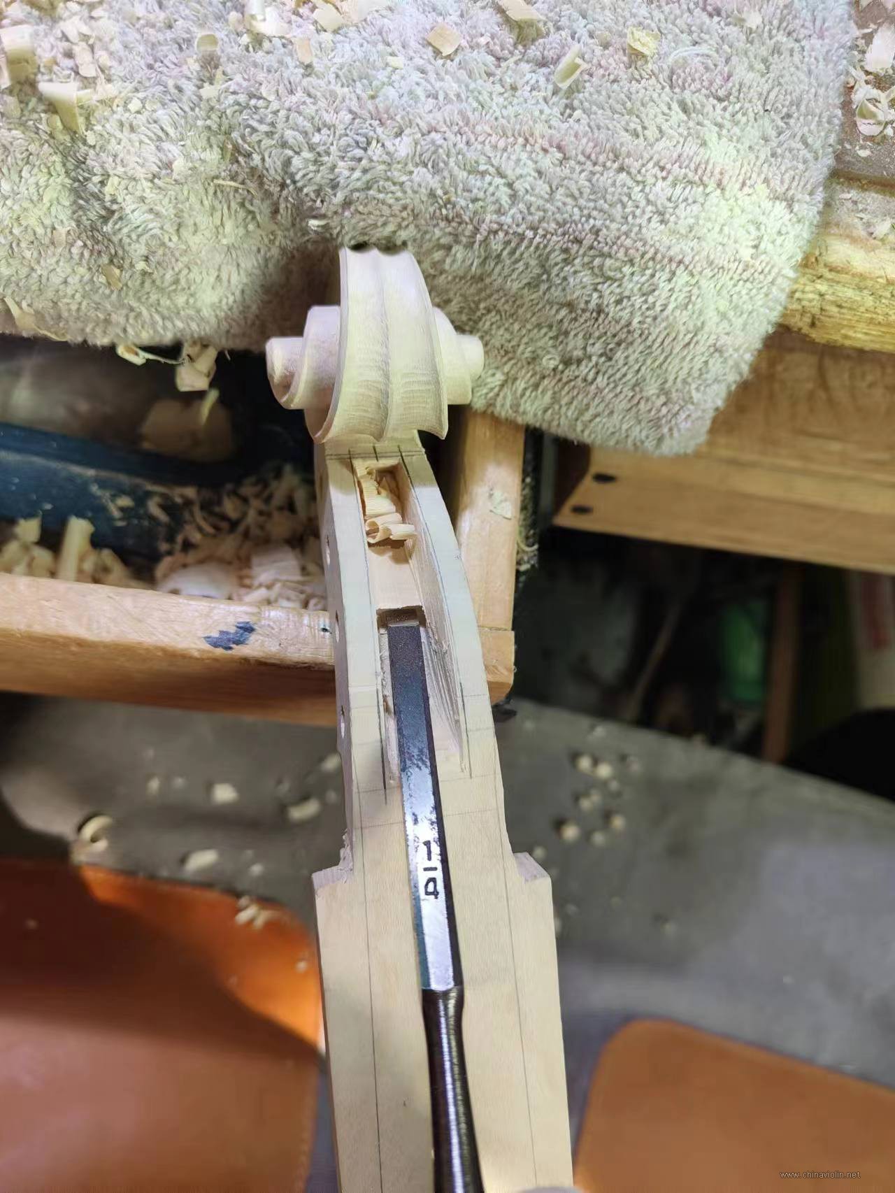

挖琴头安装槽,不断试装,保证安装紧密、指板高度和指板在琴码处高度
上胶,夹紧。此时指板末端高度约22.5毫米,指板在琴码处高度约29.5毫米

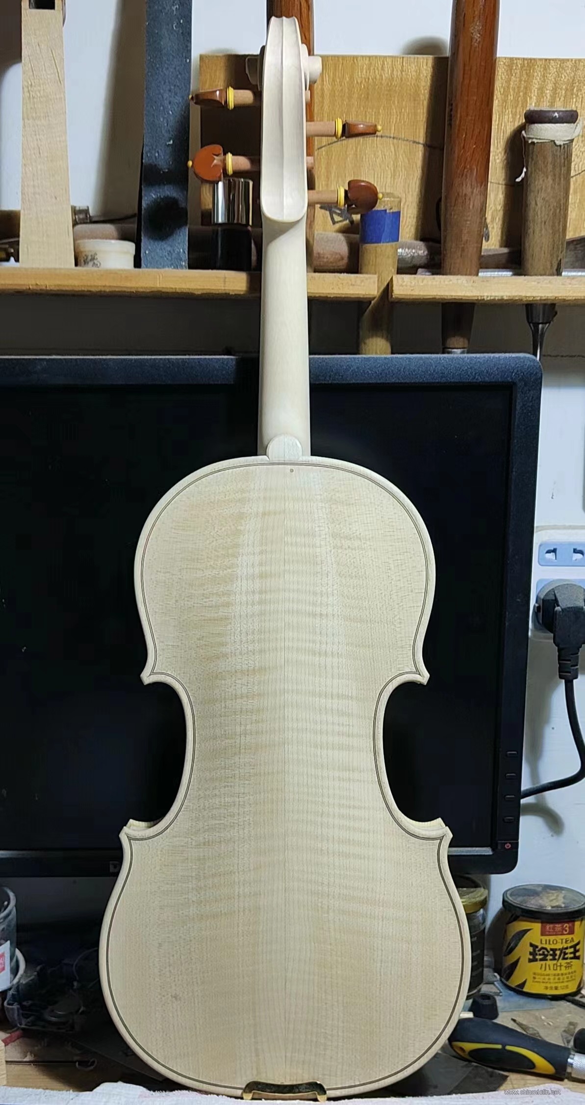

七、装配
八、总结

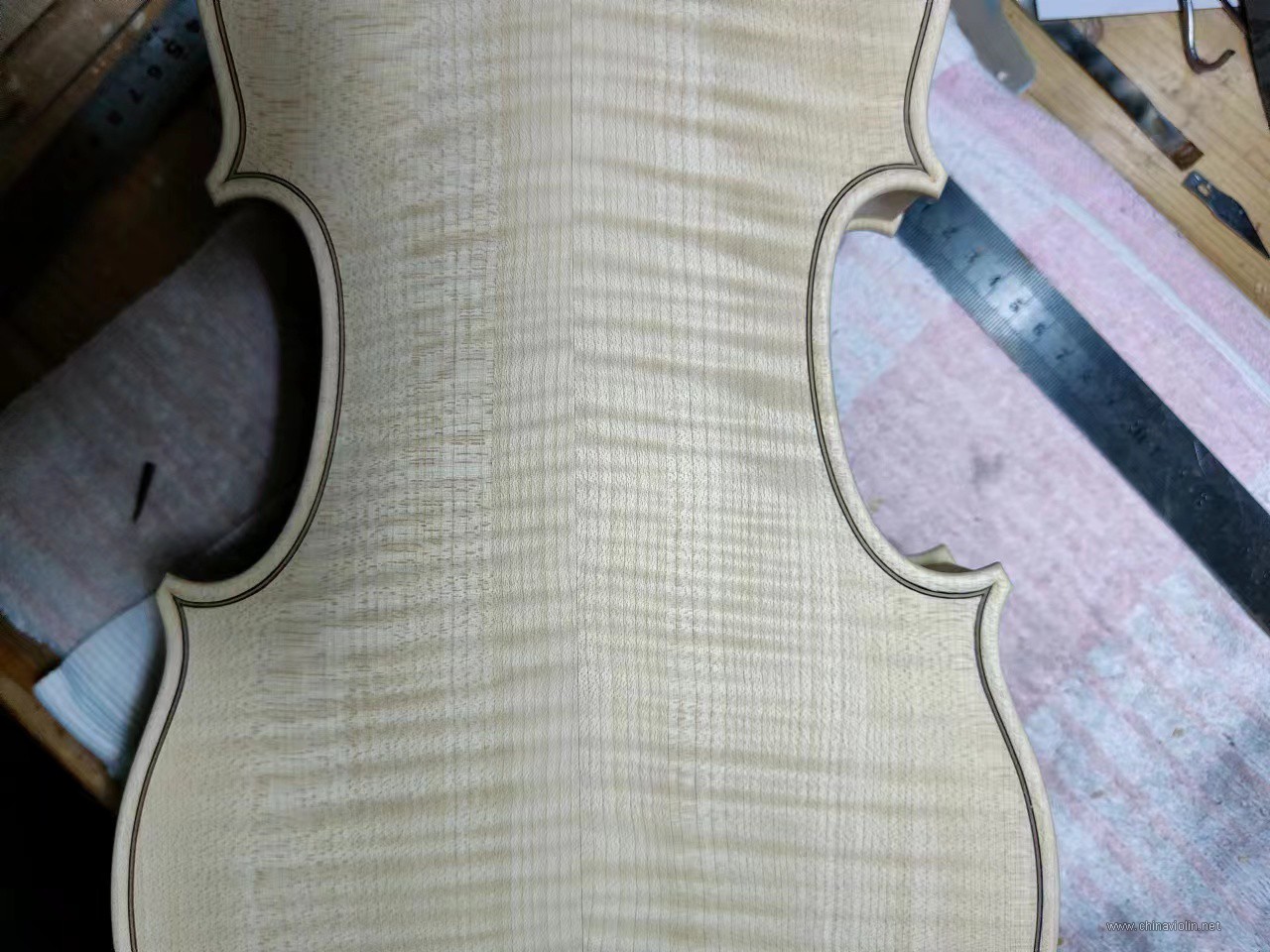

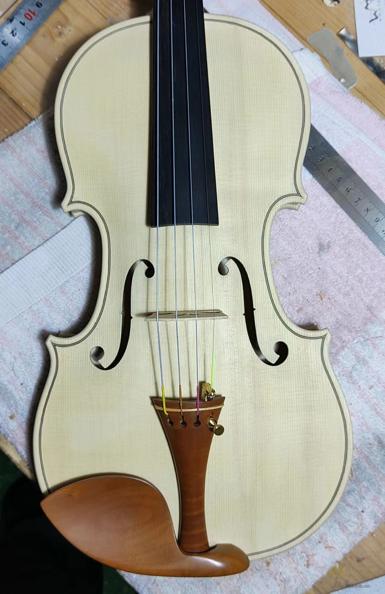

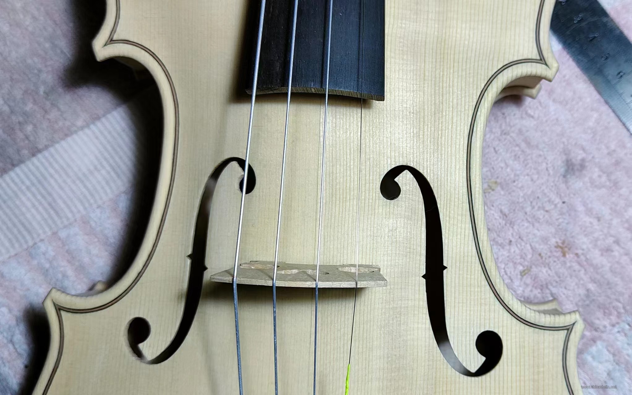

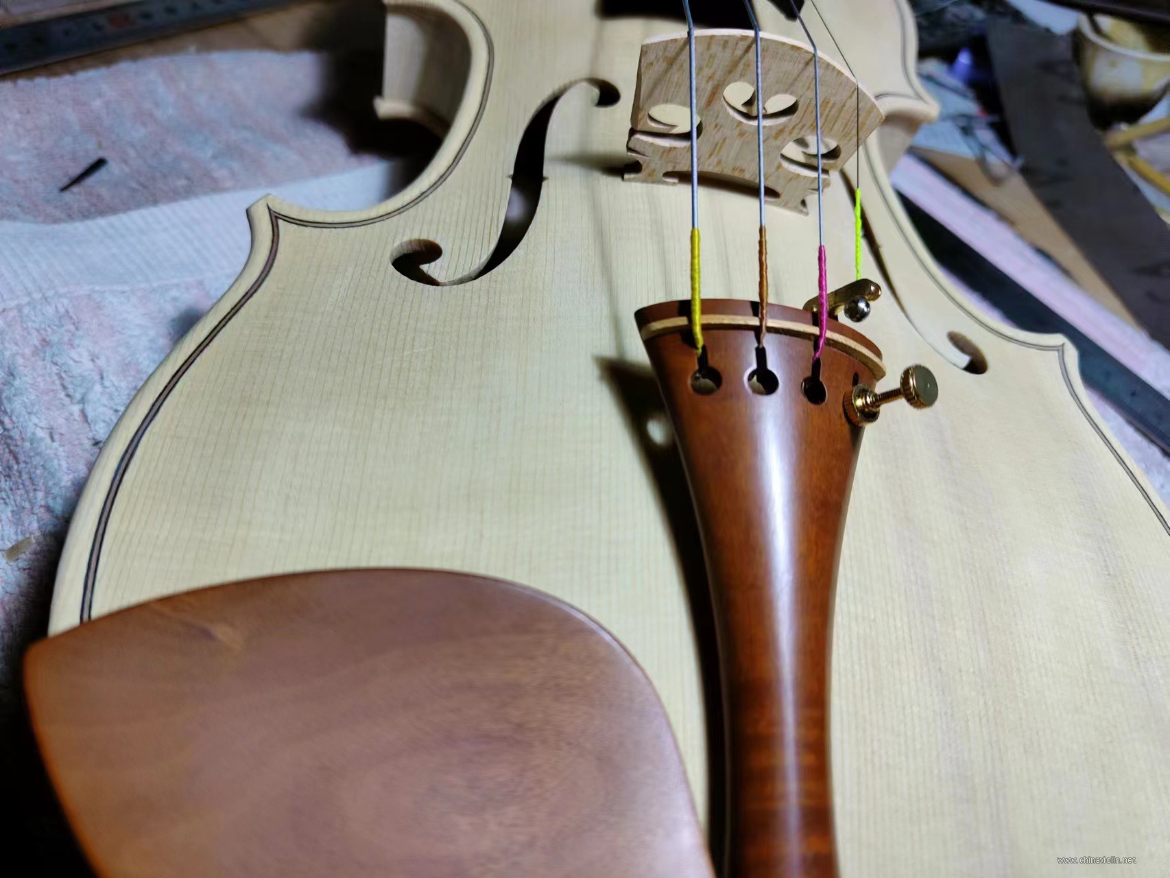

随着经验的积累,此次做琴过程基本顺利,进度比较快。充分利用下班空余时间和周末的时间,从10月18日开始粘接角木,到11月26日白琴装配完成,结果也比较满意。
这把琴没有完全按照模具的弧度卡来做,主要是背板和面板都稍微做高了一点,背板弧度最高约15毫米,面板约16毫米。厚度比网上查到的1715的数据要厚一些,特别是面板,音柱处厚度约4毫米。接下来先让弦拉紧几天,白琴试拉一下看看效果,再做油漆。
主要存在以下不足:
1.琴角偏短,末端宽度偏小(只有6.5毫米);
2.个别蜂针还不够完美,形状不统一,没有自己的风格;
3.右f孔上端有一瑕疵,锯f孔时锯的不够仔细,一下锯多了;
4.弦和弦轴有干涉,以为按照样板上的位置不会出问题,没想到样板不够准确,现在也不好纠正了;
5.面板的挂边长度不一致,大部分有2.5毫米,个别位置只有1毫米。主要是脱模后,在面板制作这段时间里,背板、侧板框变形了,在合琴的时候也没有足够的时间调整到位;

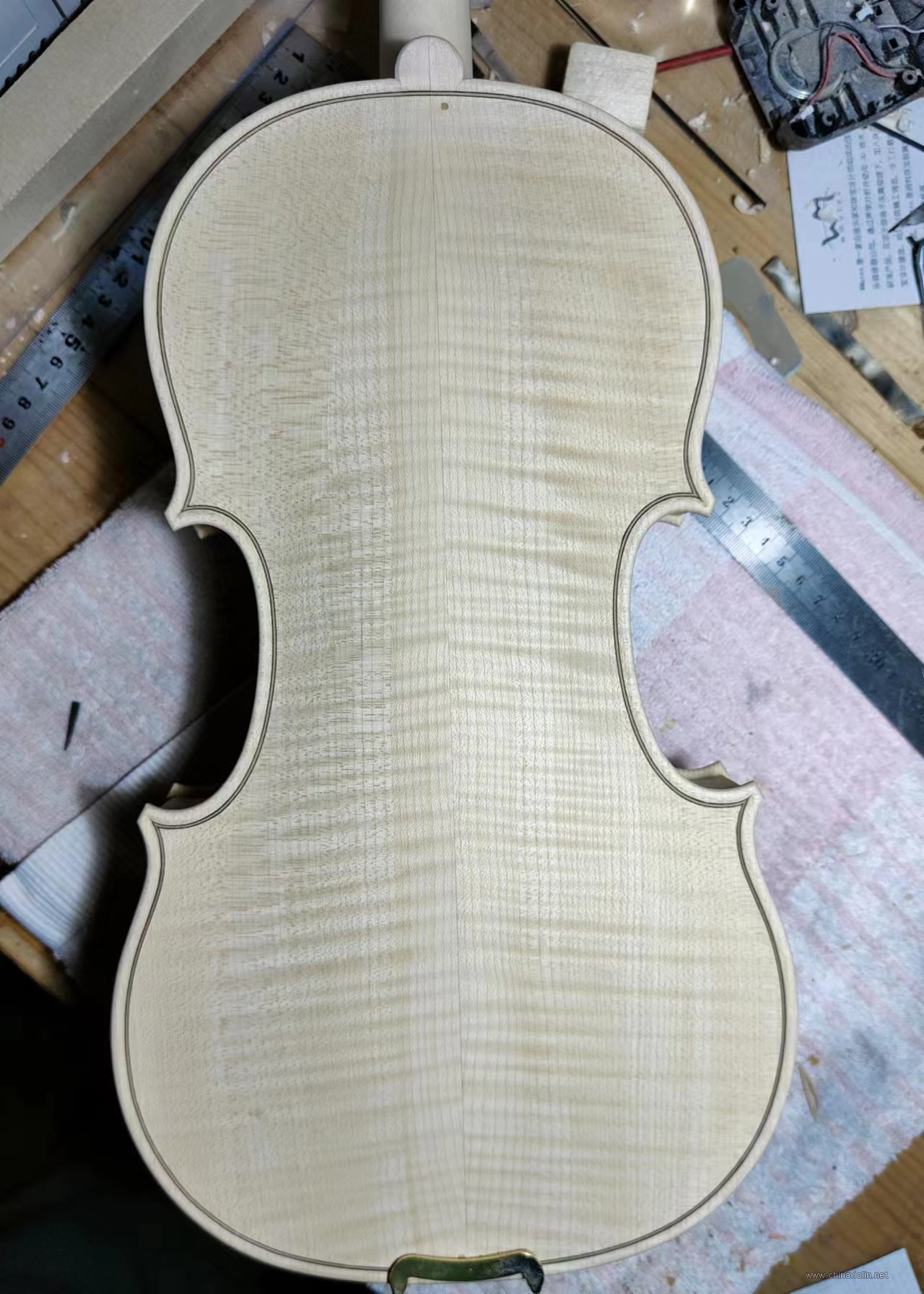

6.背板拼缝有黑线,拼板时没有完全刨贴合,虽然化学强力胶水不会开胶,但是不够美观。
请各位对制琴过程和下一步的油漆提出宝贵建议和意见,谢谢!

发表于 2023-11-27 17:57:15 | 显示全部楼层
背板有拼缝黑线的话,在没组装前可以沿着线直接锯开重新拼,因为你制作时间太紧的原因

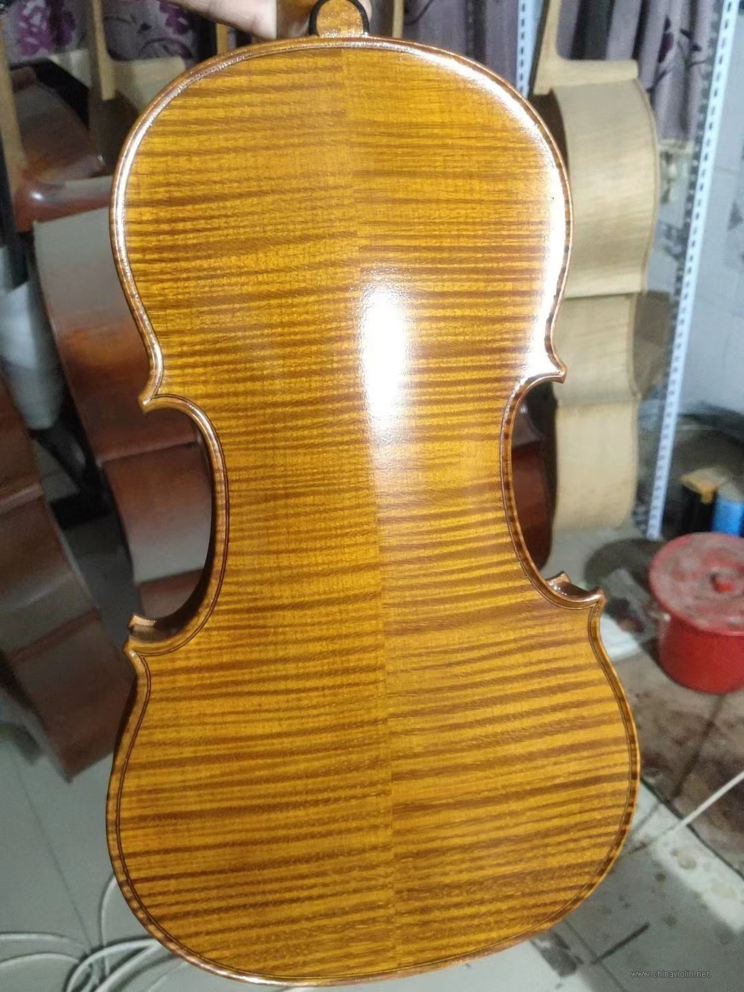

发表于 2023-12-16 21:06:52 | 显示全部楼层
白琴是不是都软一点?沉一点?我定的白琴,音量洪亮,音色有点沉闷,制琴师说仅仅初步合琴,音色还可以调整。发回去做漆了,定了油性漆,现在都一个月了,还在制琴师处。这张照片是10天前的
