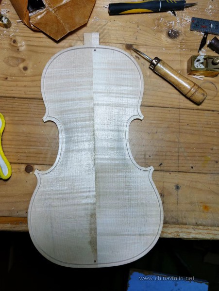

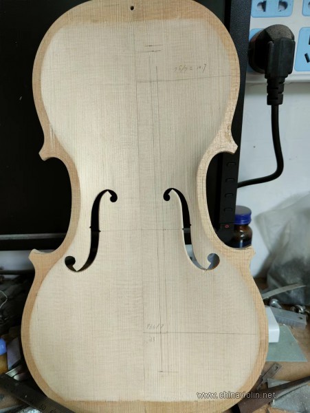

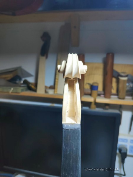

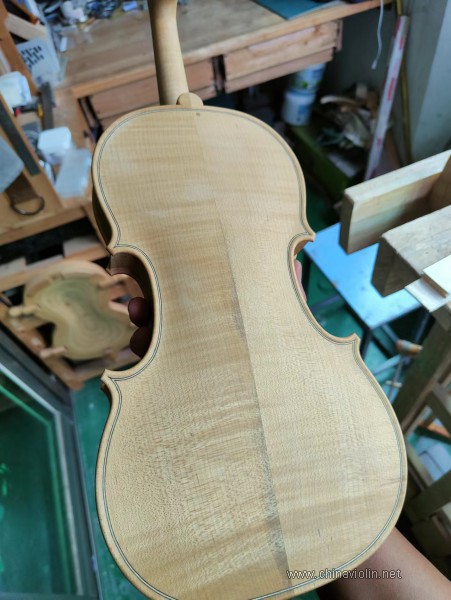

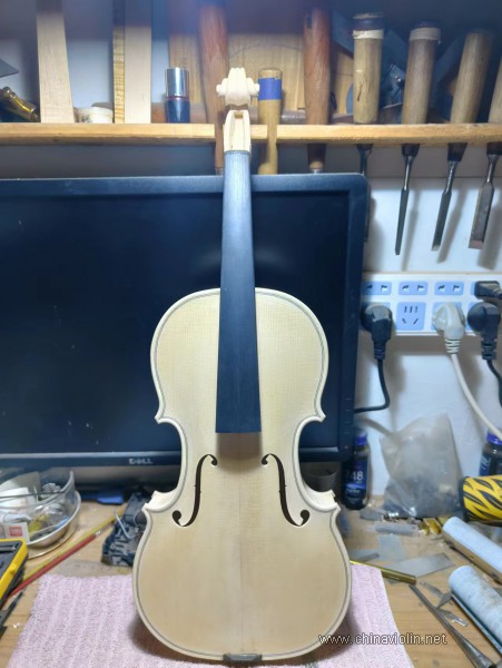

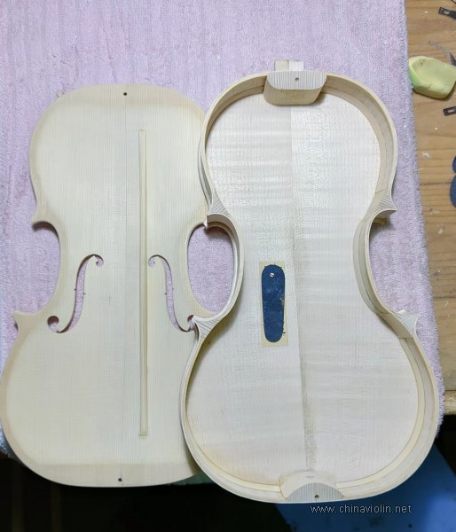

小孩用1/4琴快一年了,着手准备大一号的琴了。琴板早已粘接好,放了几个月。

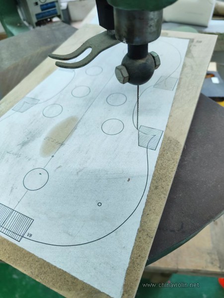

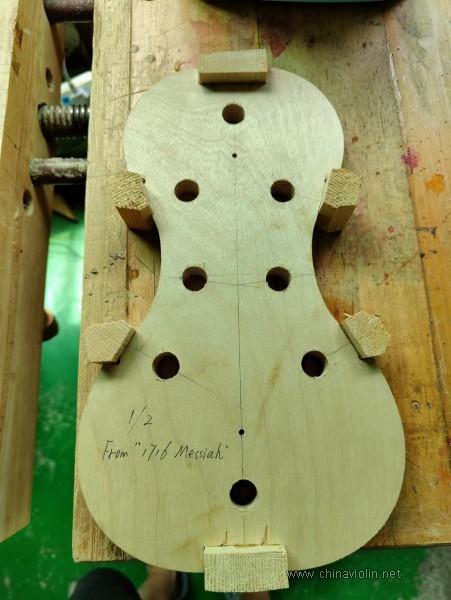

1.制作模具
把网上找到的“1716 MESSIAH”图纸按照93%的比例打印,得到的尺寸和1/2琴的尺寸基本一致。打印好内模具图,做内模具,划线模具,琴头模具。

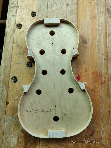

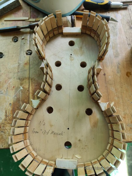

2.制作侧板框

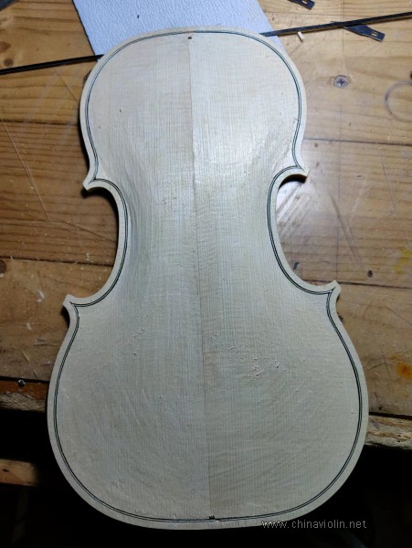

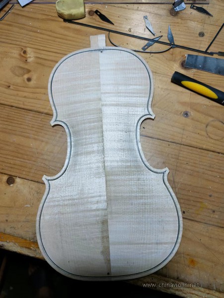

3.制作背板

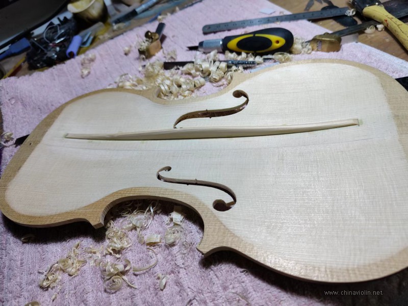

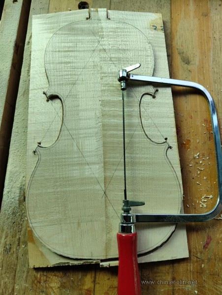

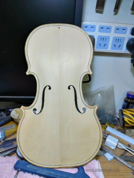

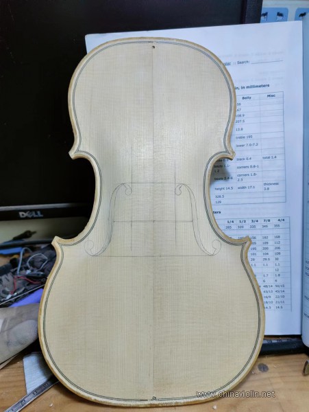

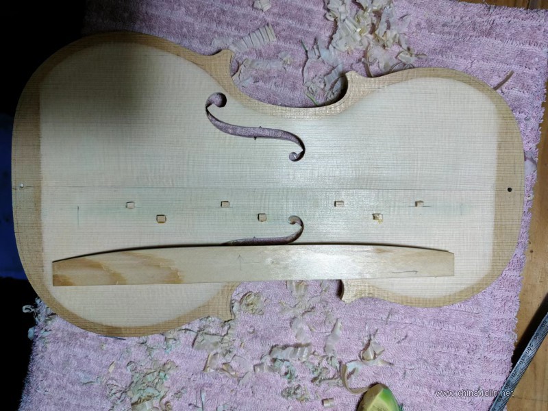

4.制作面板

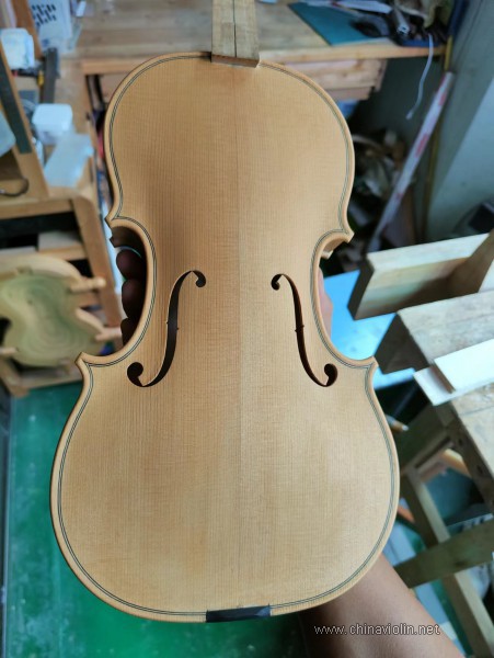

5.合琴
琴头制作过程没有拍
白琴试音,感觉G弦一般,振动不明显,音量偏小,其它弦很好,可能是面板厚了,或者音柱太靠右,下一步再调整调整。
现在处于油漆阶段,这是涂刷了一层折射填充液后的效果
这把琴制作过程比以前快很多,感觉已经比较熟练了,但琴角蜂针的处理还是不尽如人意。在不断的实践中积累经验,希望有一天能做出自己满意的琴。
