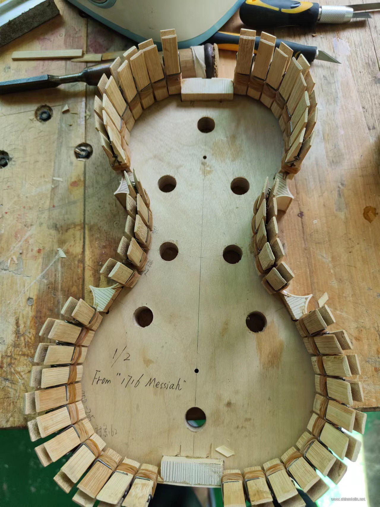

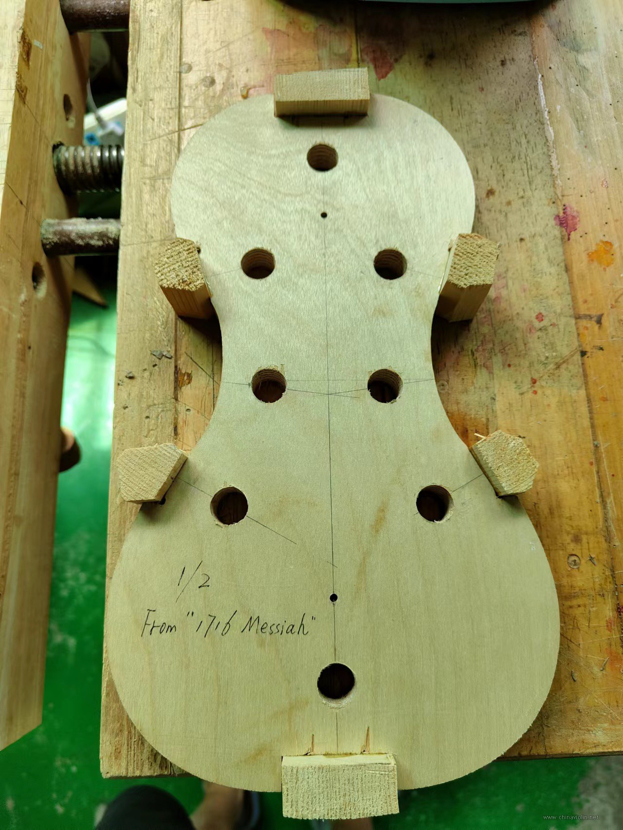

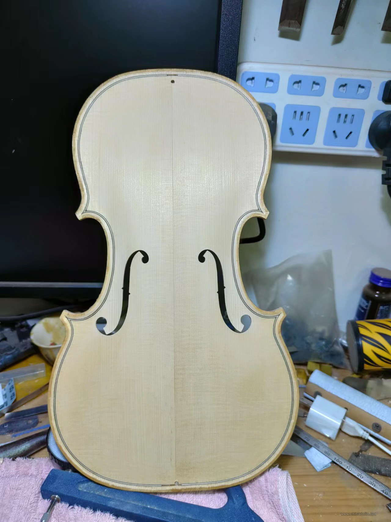

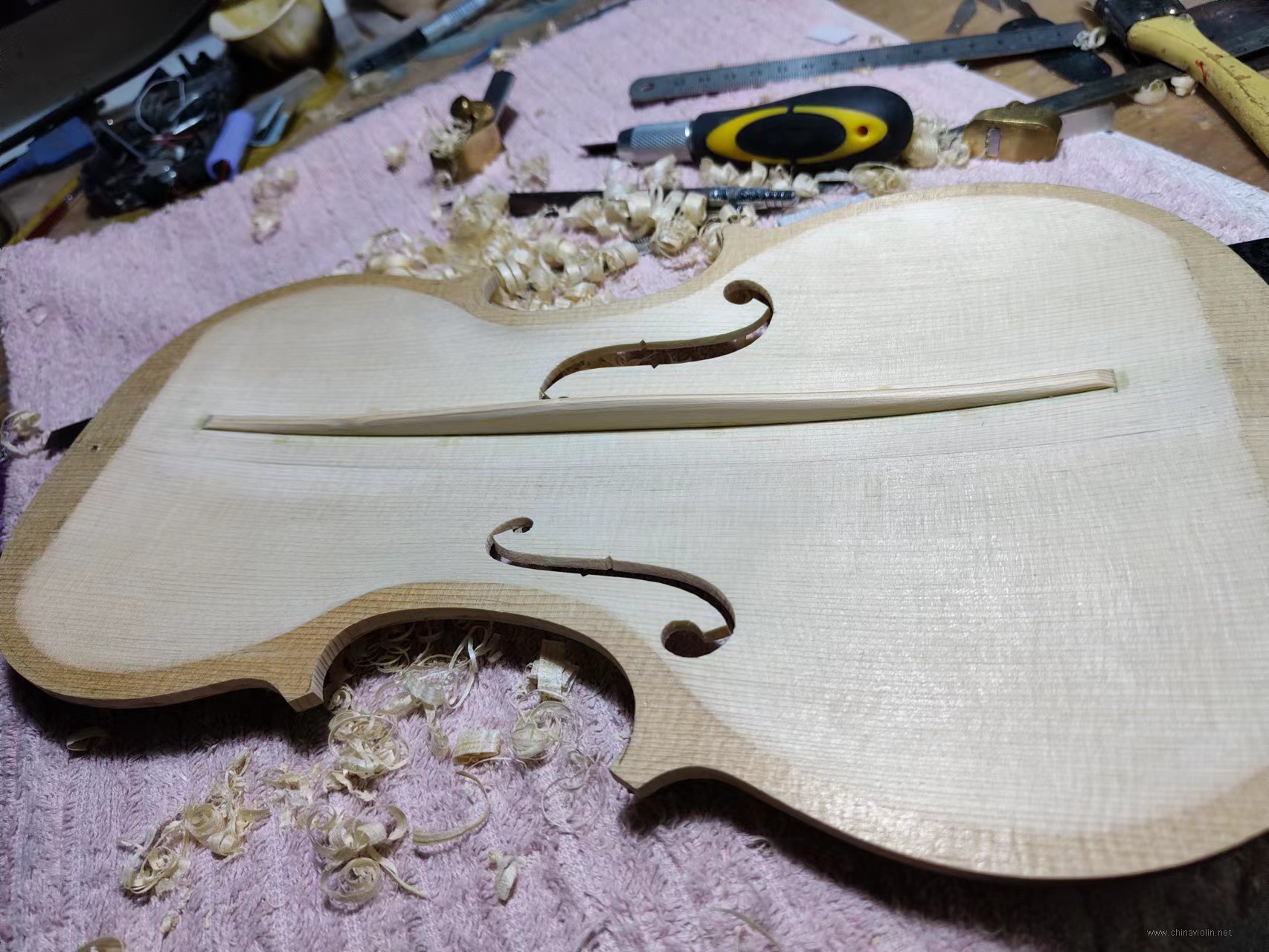

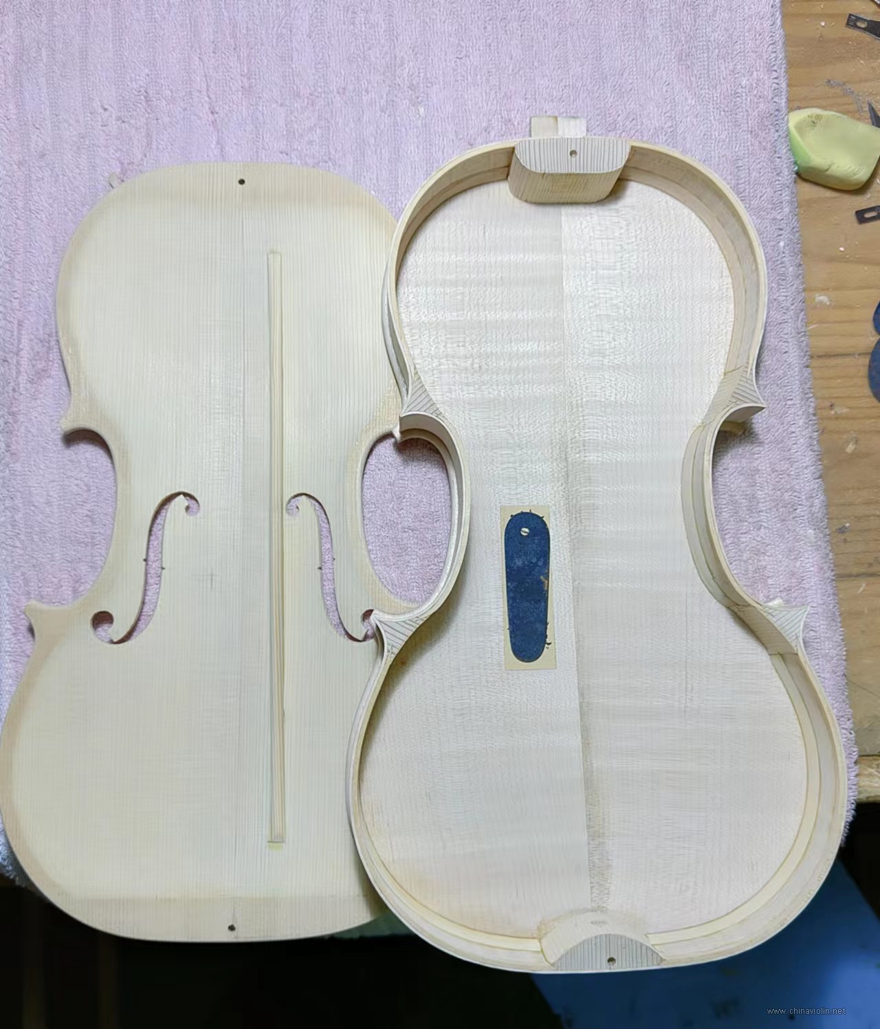

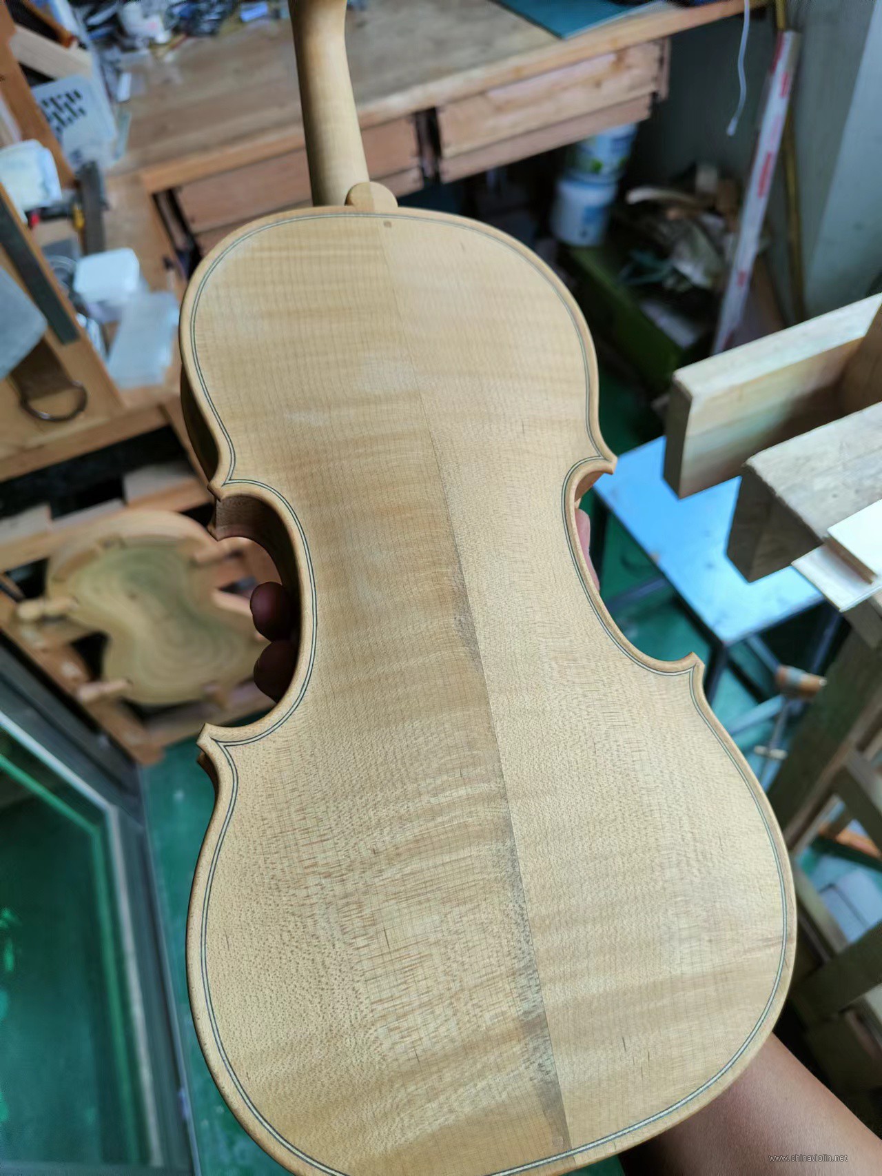

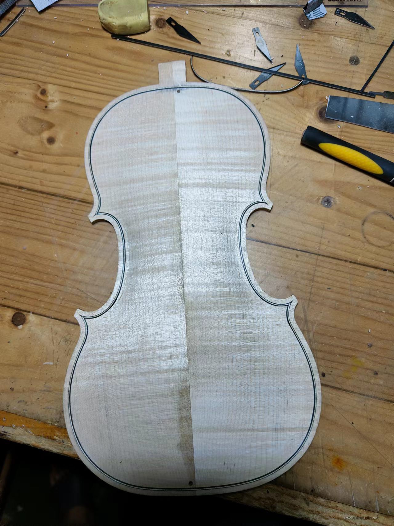

小孩用1/4琴快一年了,着手准备大一号的琴了。琴板早已粘接好,放了几个月。

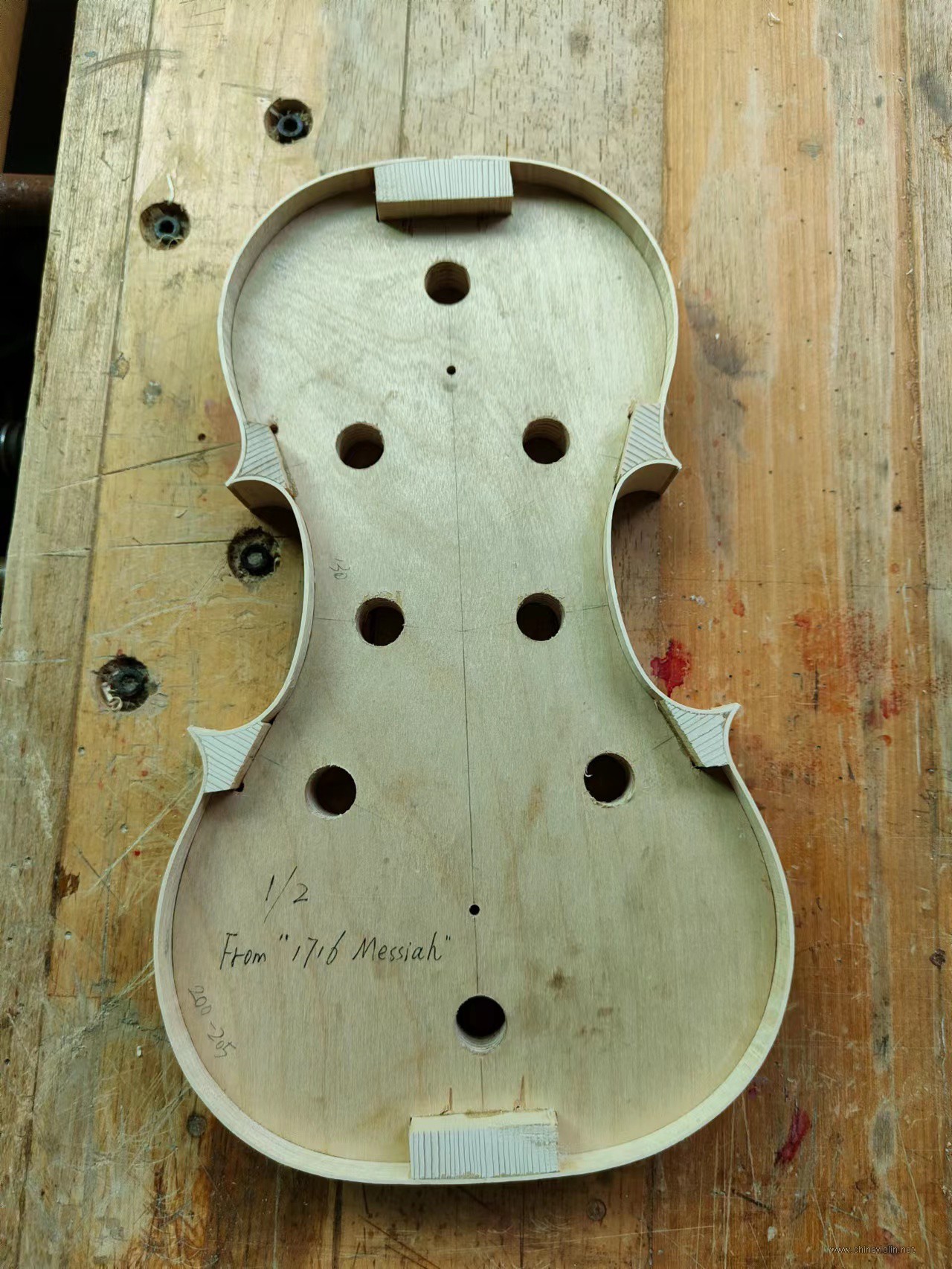

1.制作模具

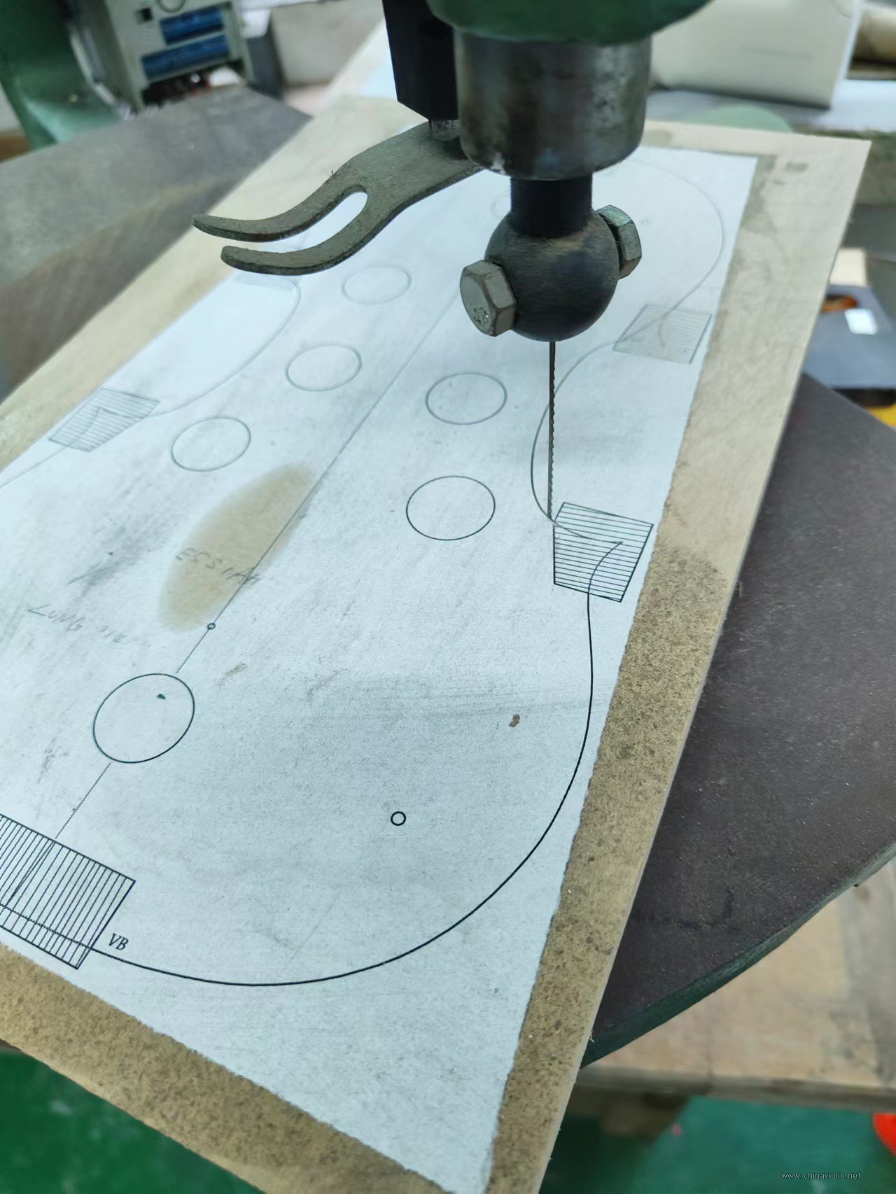

把网上找到的“1716 MESSIAH”图纸按照93%的比例打印,得到的尺寸和1/2琴的尺寸基本一致。打印好内模具图,做内模具,划线模具,琴头模具。
2.制作侧板框

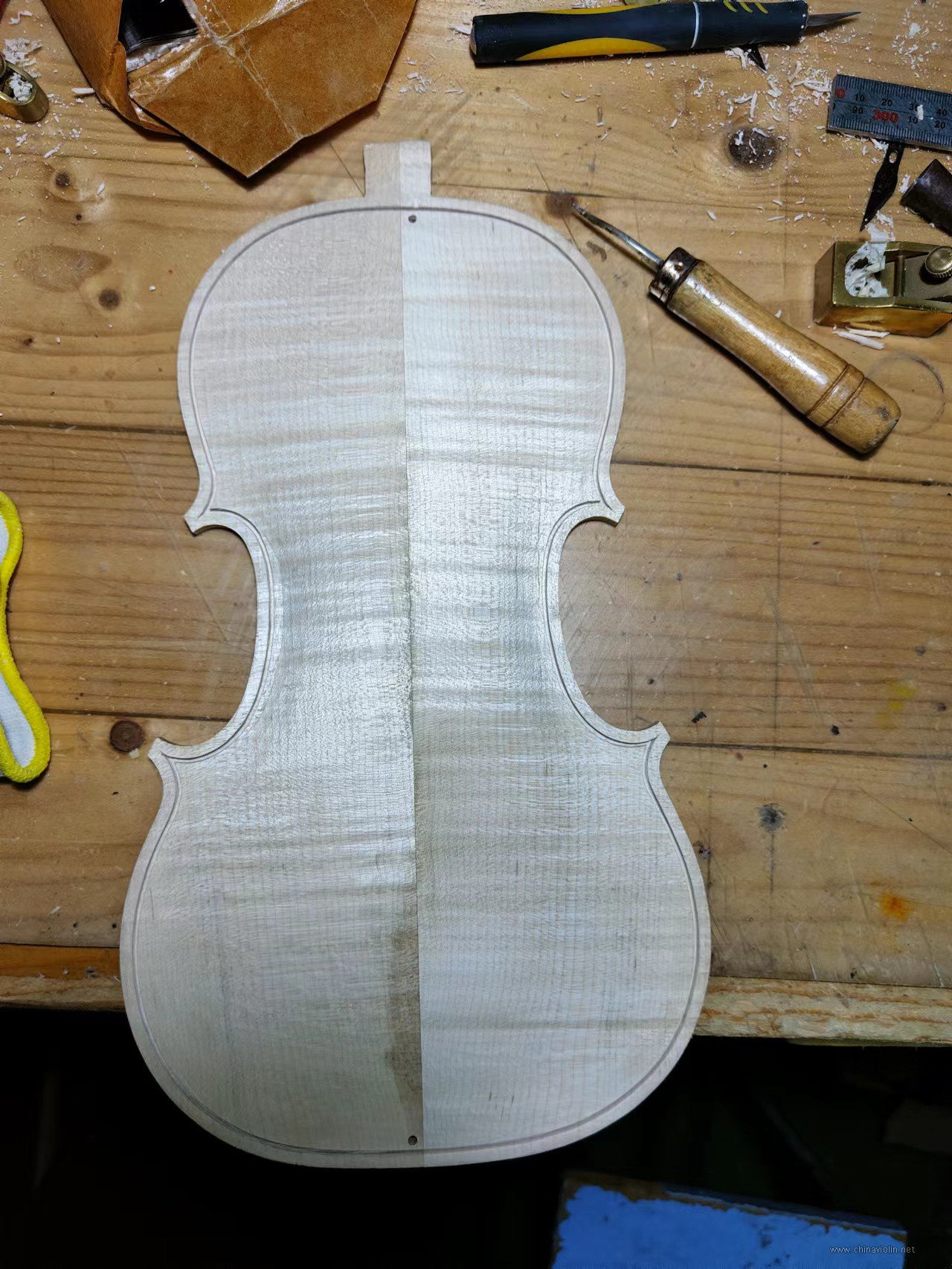

3.制作背板
4.制作面板

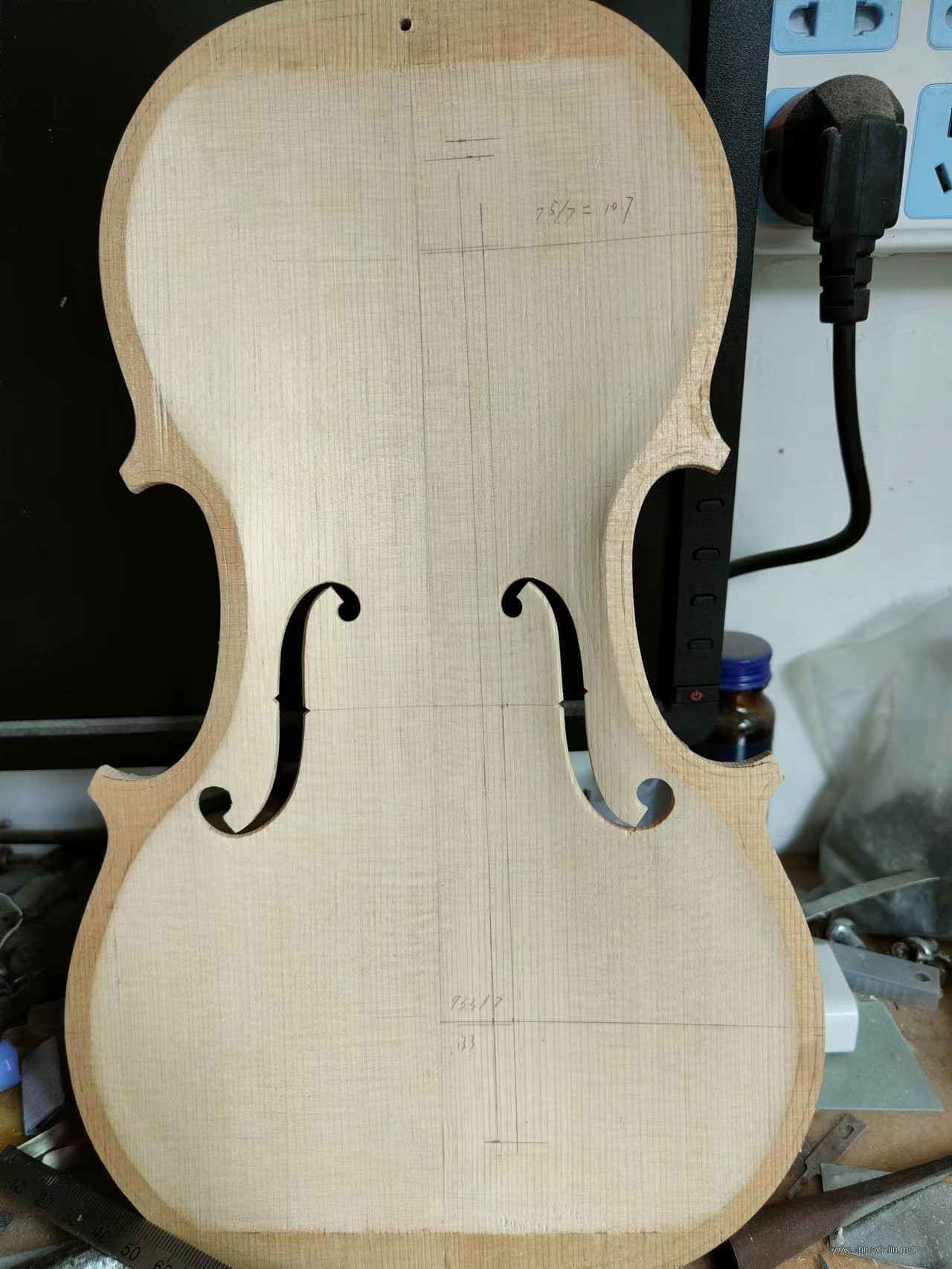

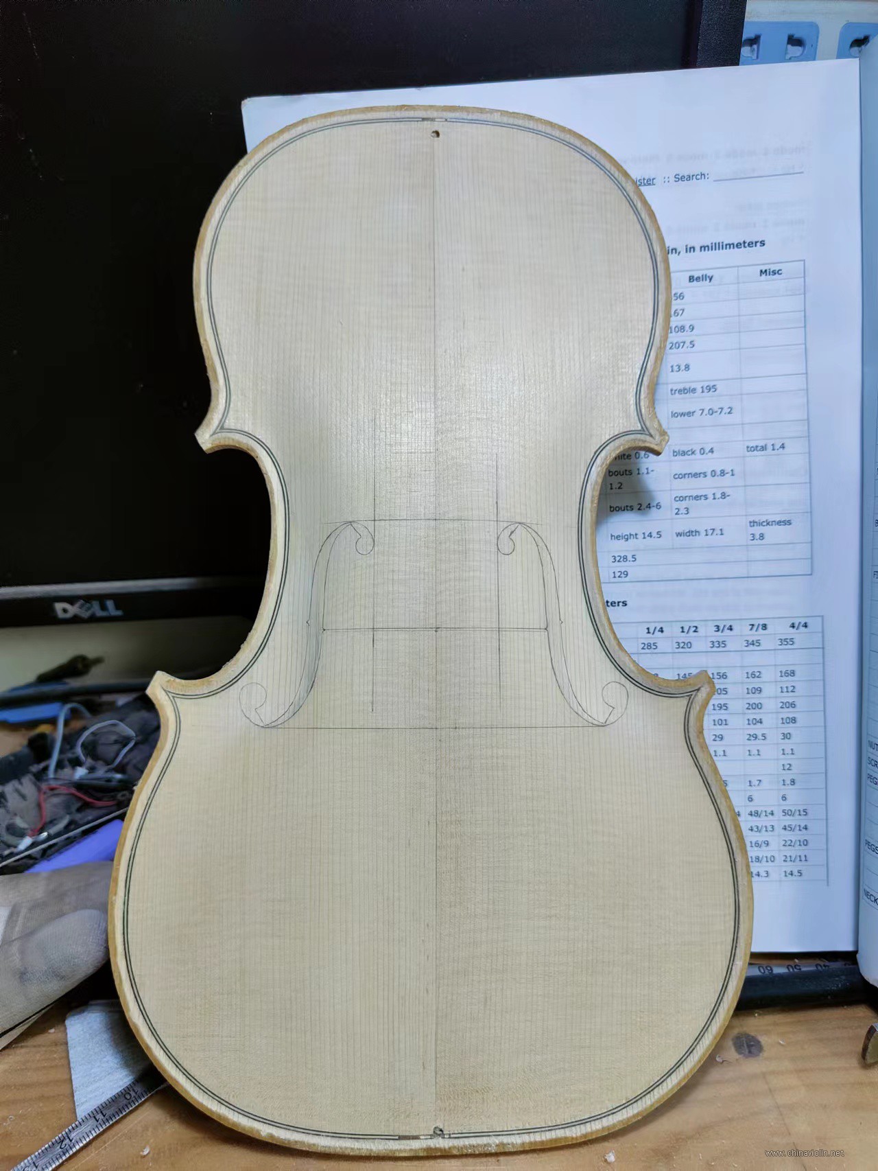

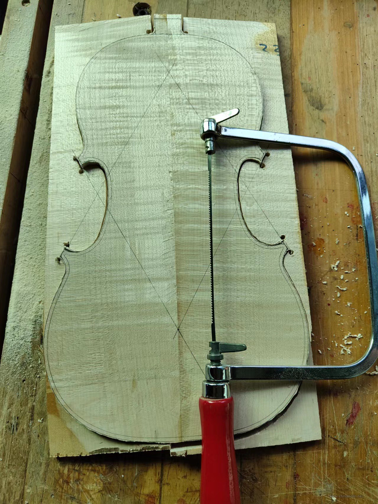

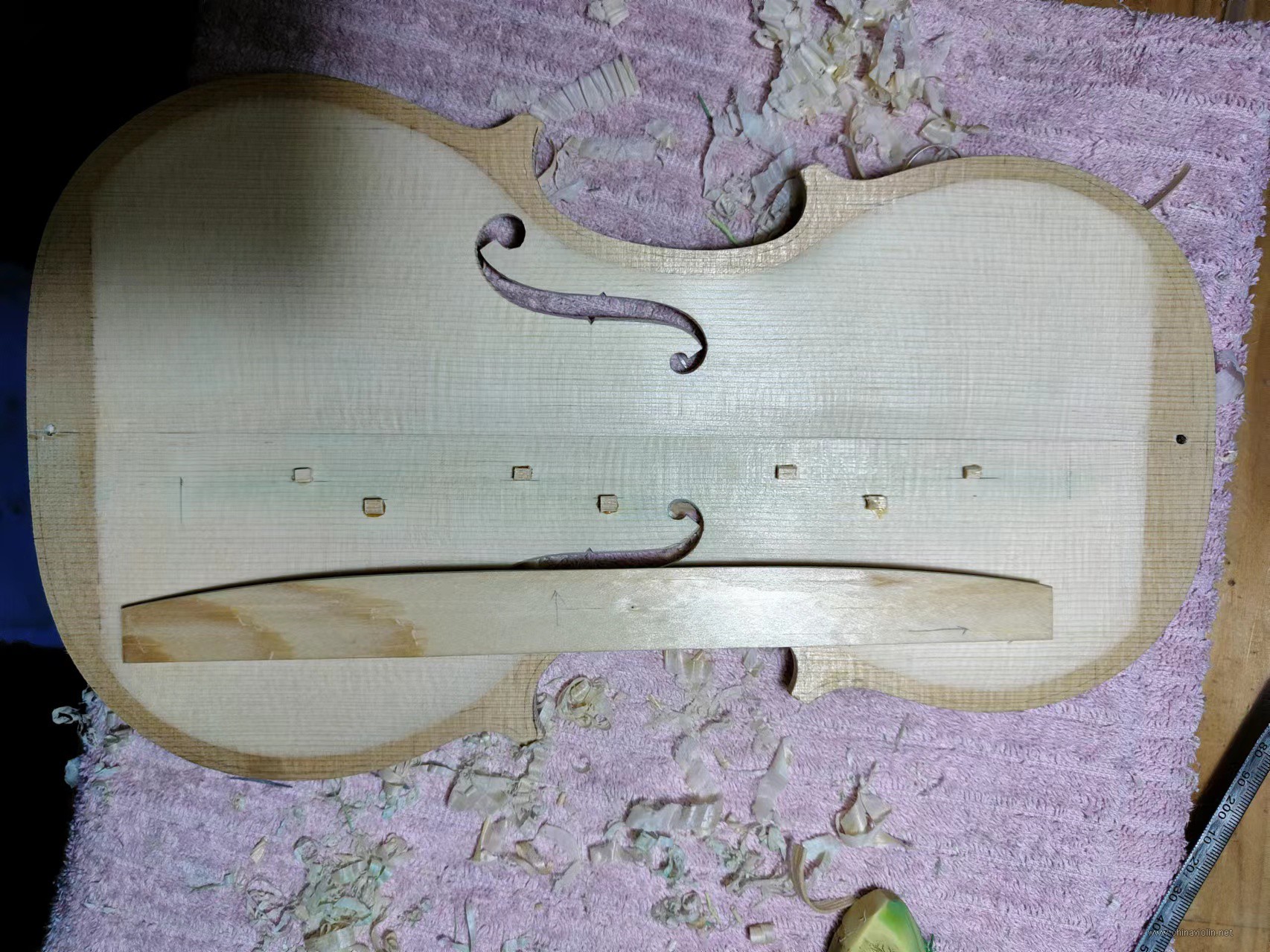

5.合琴

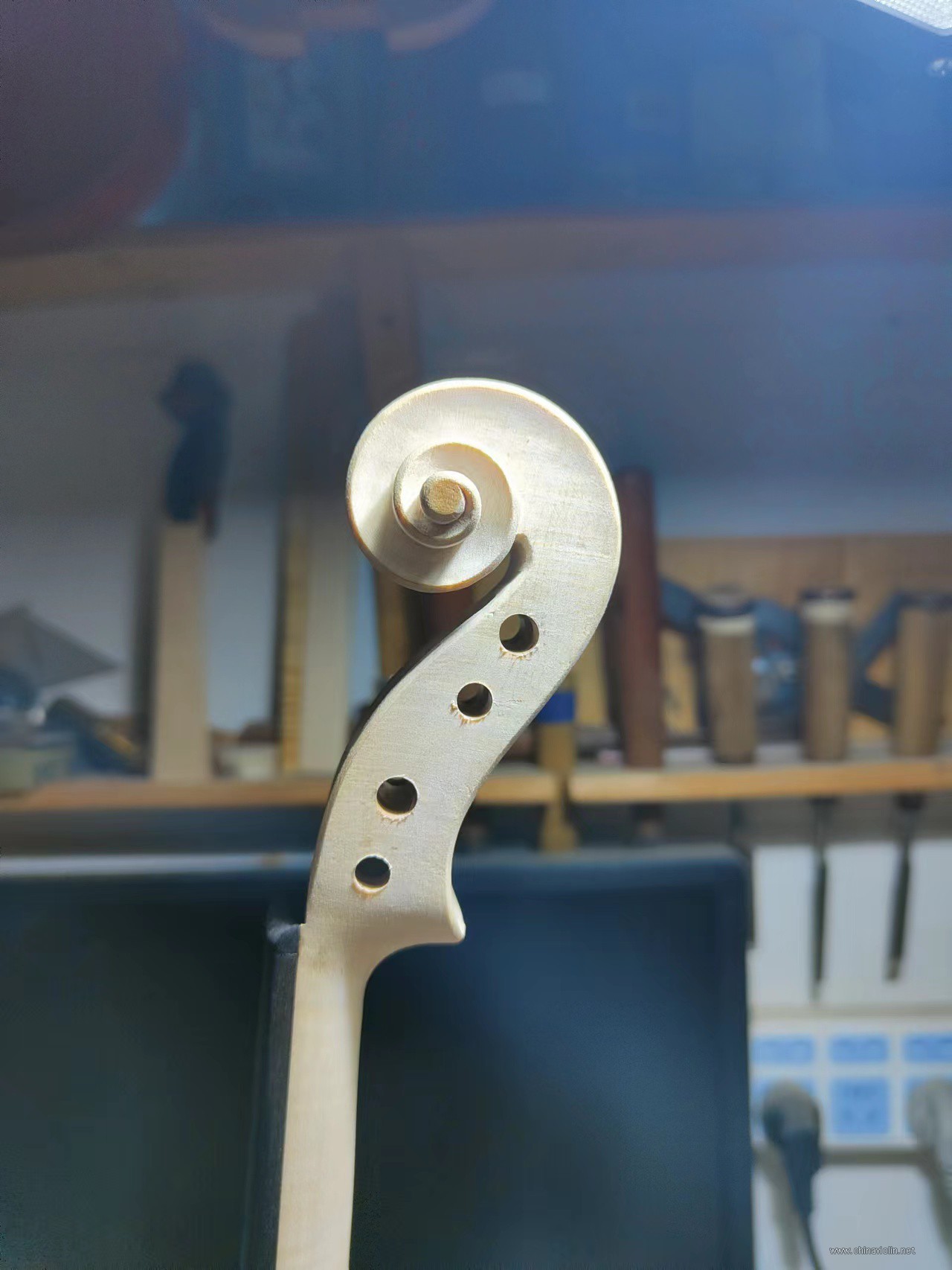

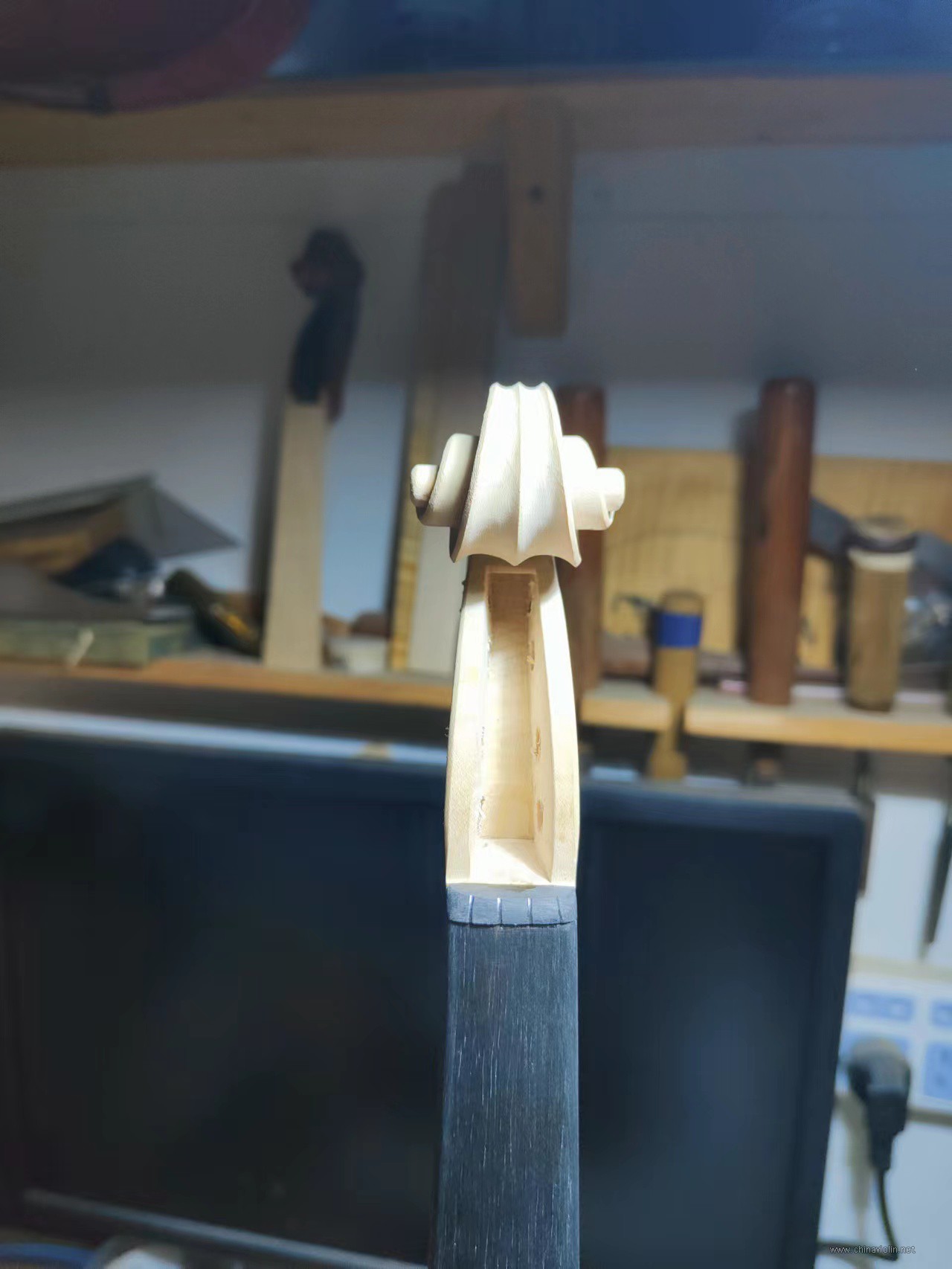

琴头制作过程没有拍

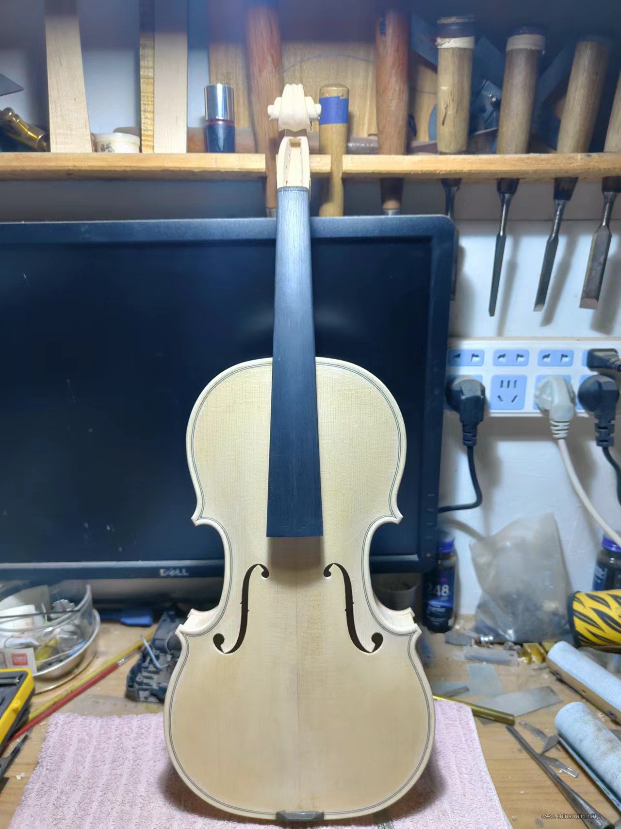

白琴试音,感觉G弦一般,振动不明显,音量偏小,其它弦很好,可能是面板厚了,或者音柱太靠右,下一步再调整调整。

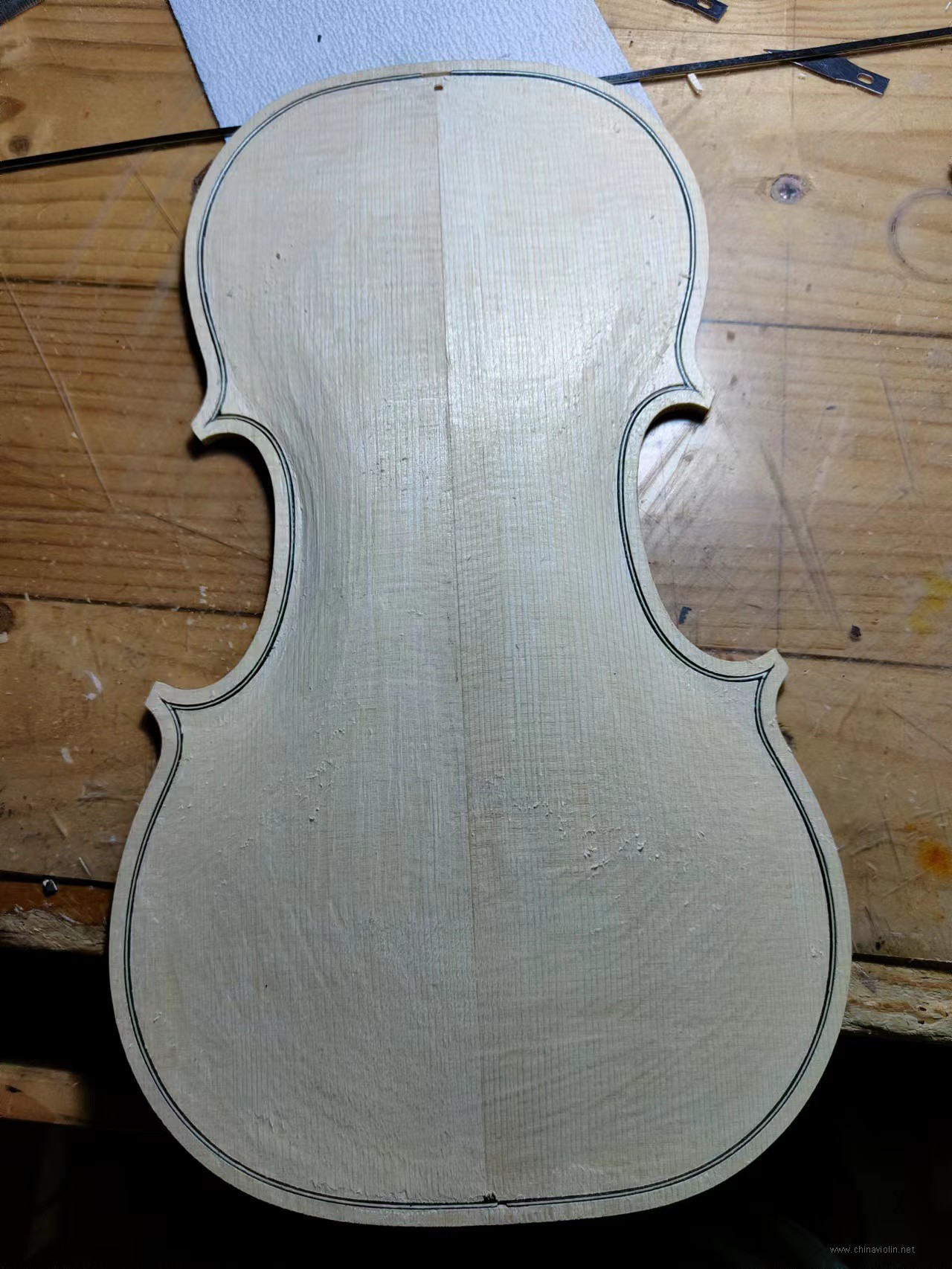

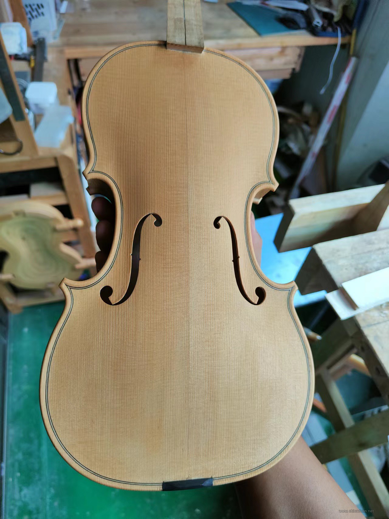

现在处于油漆阶段,这是涂刷了一层折射填充液后的效果
这把琴制作过程比以前快很多,感觉已经比较熟练了,但琴角蜂针的处理还是不尽如人意。在不断的实践中积累经验,希望有一天能做出自己满意的琴。

发表于 2023-9-27 16:41:47 | 显示全部楼层
厉害。图纸哪里有,能共享一下吗
这里有完整的制作过程、参数等资料 MakingTheViolin.com / The violin making manual.  详情 回复 发表于 2023-9-27 20:17

 楼主| 发表于 2023-9-27 20:17:28 | 显示全部楼层
fred168 发表于 2023-9-27 16:41
厉害。图纸哪里有,能共享一下吗

发表于 2023-10-9 10:16:05 | 显示全部楼层
网上看到各种琴的模板,比如1743大炮,1716弥赛亚,这些模板做出来的琴,差别大吗?哪个模板更好?
要看是从哪个视角去看待,模板外形差别大,声音不同的做工和处理方法区别也是有的,但对练习琴来说其实也不大,只要没有重大缺陷都是可以尝试的,而无论哪个模板都很好所以才会成为模板。不知这样解释满不满意。 而  详情 回复 发表于 2023-10-9 11:06
发表于 2023-10-9 11:06:13 | 显示全部楼层
fred168 发表于 2023-10-9 10:16
网上看到各种琴的模板,比如1743大炮,1716弥赛亚,这些模板做出来的琴,差别大吗?哪个模板更好? ...
而从收藏者的角度去看待的话,主要是看制作者名气,通常具有名气的制琴师做的琴,工艺也八九不离十不会差到哪去可以放心选择,但手感和声音还是需要亲耳验收。
而专业演奏者选购的琴,通常考虑的是琴声音量和穿透力,这个是见人见智的事情,演奏者的需求和听众的需求也是不同的。
我觉得像普通爱好者选琴可以首先从工作室量产琴里面去挑选,因为现在的量产琴工艺通常都比普通的手工琴会更好,但装配质量和风格方面就会显得比较弱,如果有稍微经过调整的量产琴,应该是首选。
总结就是要求较高的都要亲手试琴,照片录音都不能反映出什么结果。初学者没什么具体要求的应该选择工作室量产琴是性价比更高的。
ps:量产琴一般是指各部件由工作室不同的师傅制作后总装而成的琴,琴头一般是机制的,其它部件也都是手工完成,而成品的最终素质主要取决于总装前是否有调试改良以及油漆工艺(这个也是决定了一把量产琴最终售价的最大因素,有时是几倍几十倍都有可能)。
