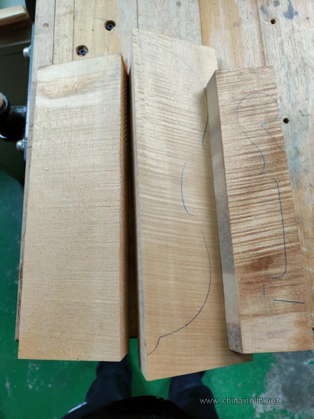

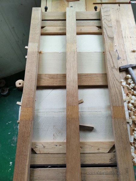

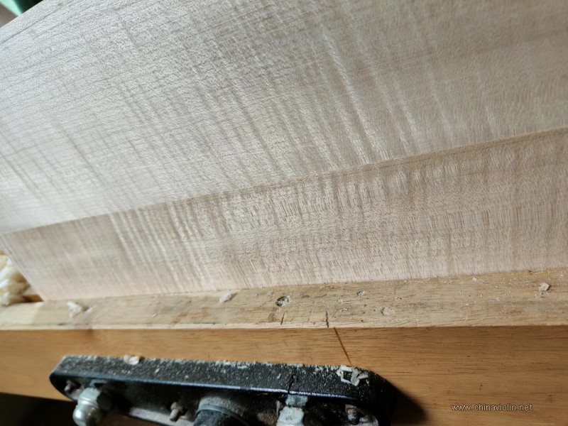

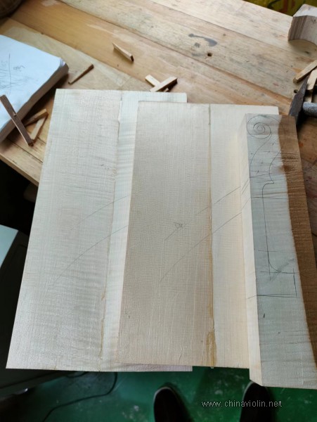

1.准备材料、拼板
这次准备的材料是网上买的,卖家所谓的欧料,咱也不懂,看起来还可以。开料、刨料、粘合,一气呵成。感觉比以前刨的要平,粘合后拼接效果很好。

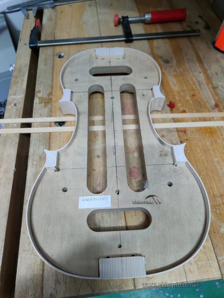

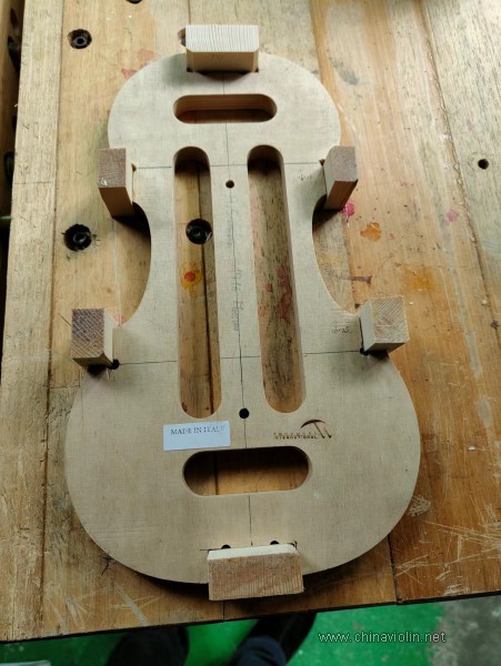

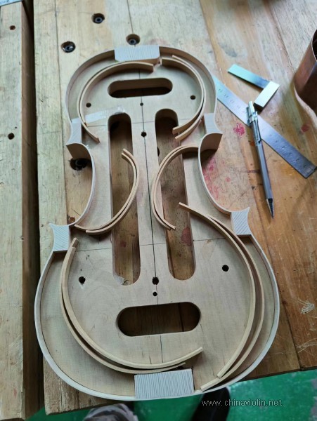

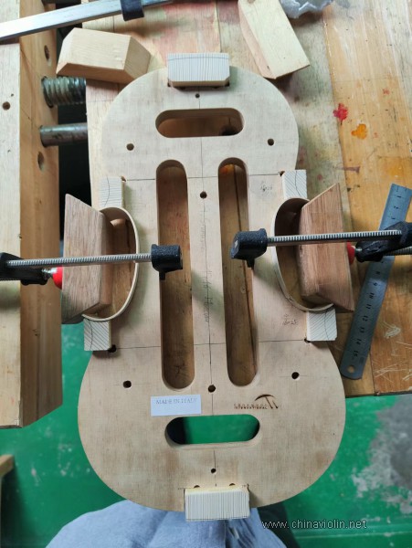

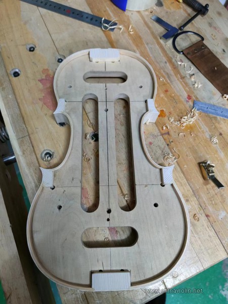

2.制作侧板框
3.制作背板

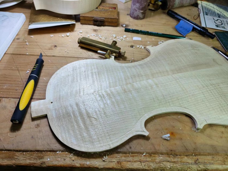

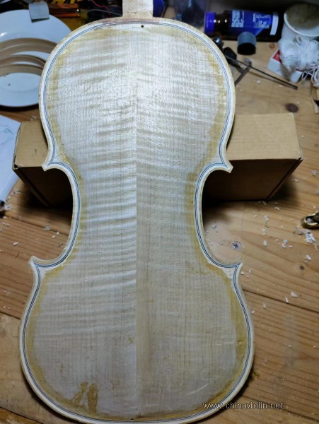

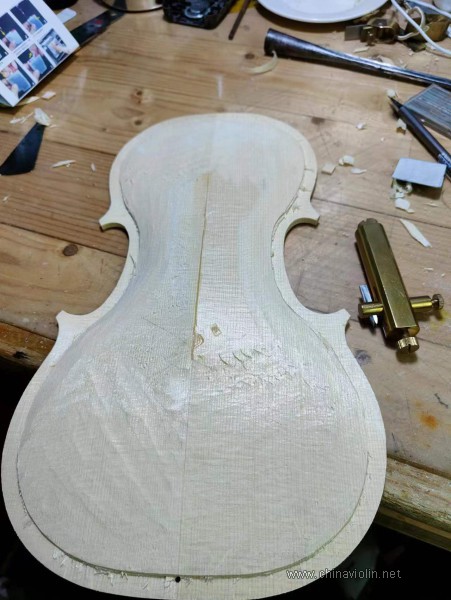

先根据侧板框画出背板轮廓线

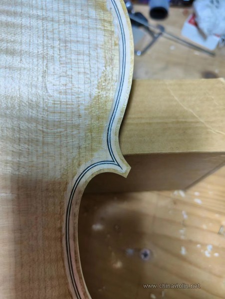

修出基本形状,划出嵌线

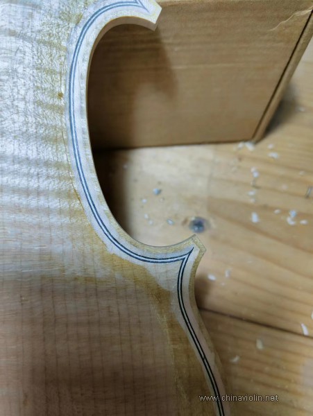

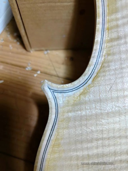

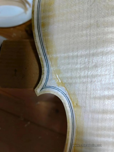

试装嵌线
这次背板嵌线做的更仔细了,感觉效果不错,蜂针更明显,自然。
修整内部

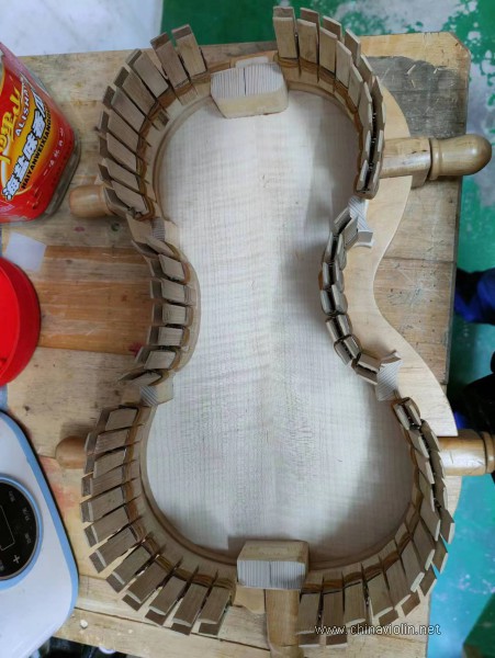

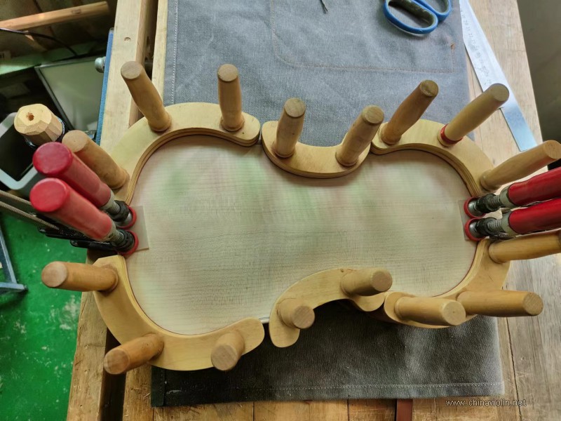

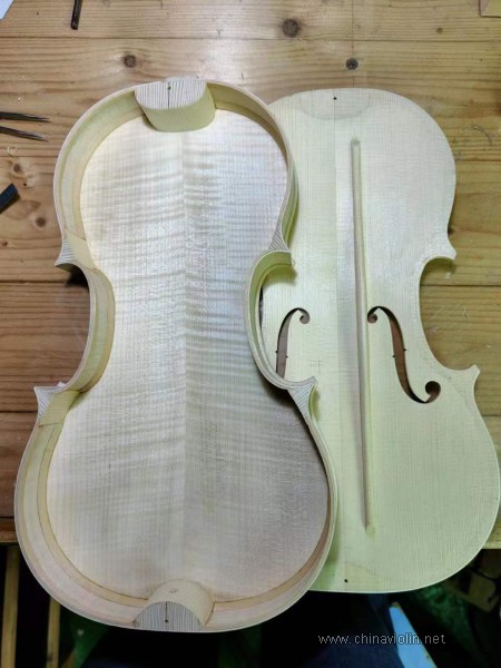

将做好的背板和侧板框粘接好,然后脱模
4.制作面板
脱模后面板一侧的衬条

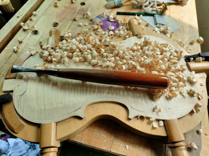

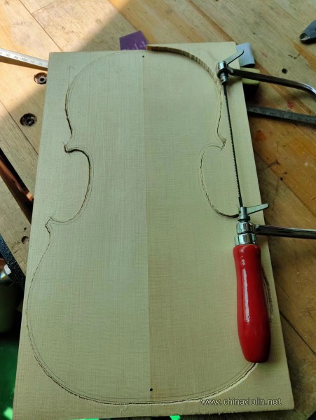

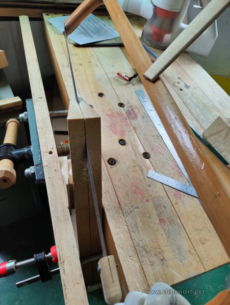

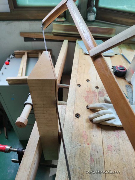

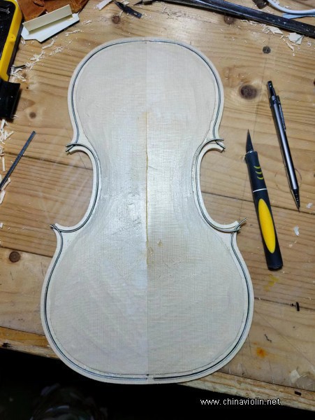

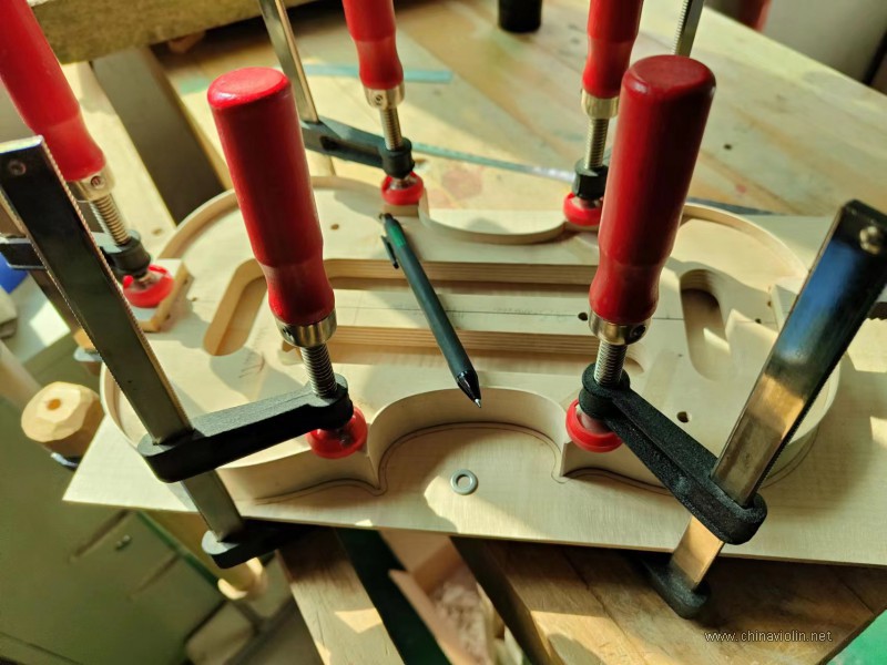

根据侧板框划出面板的轮廓,手工锯下面板

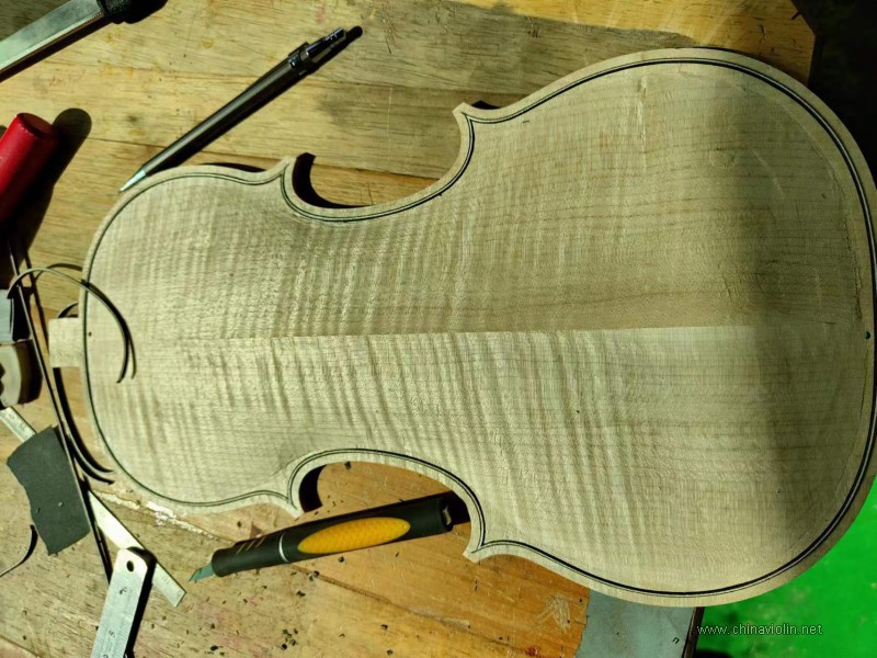

修整面板轮廓,做出嵌线的平面
试装嵌线

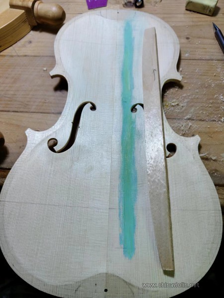

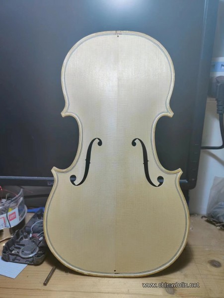

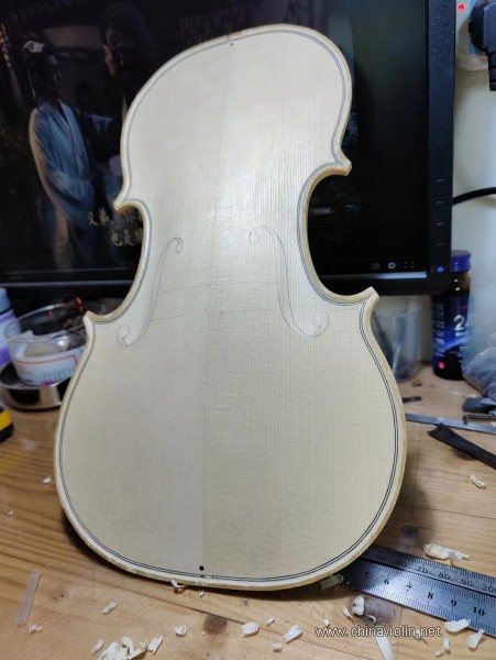

做完厚度后,画出f孔,修整下翅

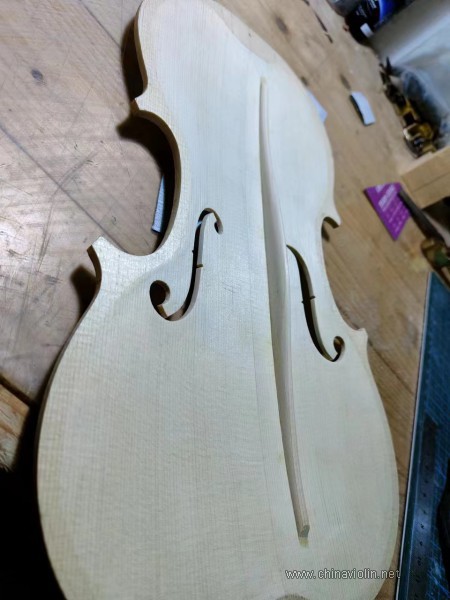

挖f孔
做低音梁

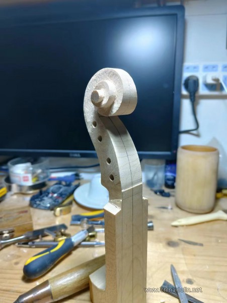

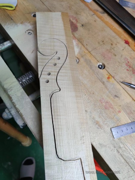

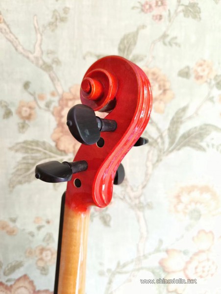

5.做琴头

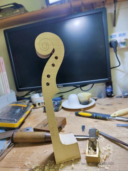

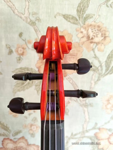

原来准备的琴头木料挺好的,但加工旋首的时候挖多了,跟网上的弥赛亚区别太大,所以又重新做一个,浪费木料又浪费时间
粘合琴头,修整肩纽

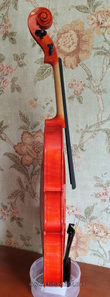

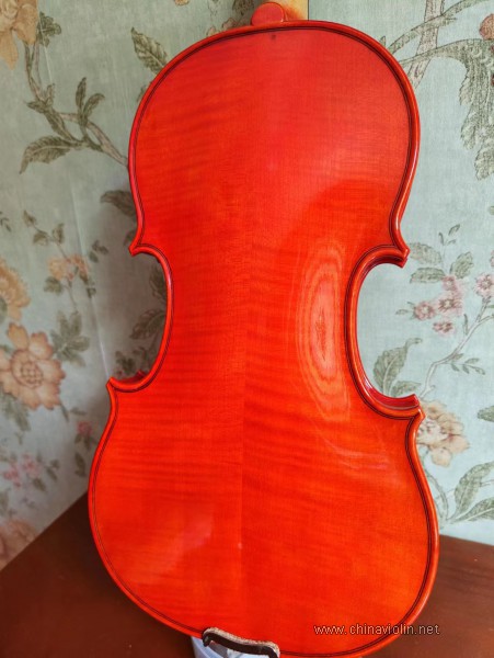

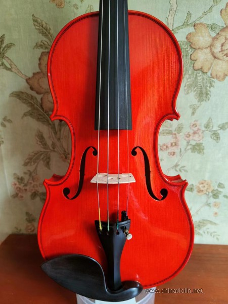

油漆过程的照片没有拍,油漆的程序是:封底——两层清漆——五层色漆——一层清漆,用时一个半月左右,油漆的效果比前几把琴要好很多,颜色比较饱满透明,色漆使用的是茜草色膏,是我喜欢的颜色。

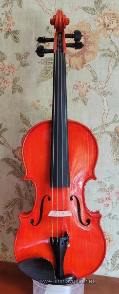

总结:整体工艺有进步,装配好后试拉奏了一下,个人感觉声音比较紧,弦振动不松弛。

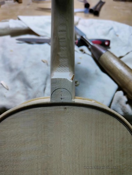

存在以下问题:

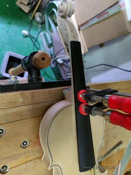

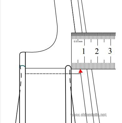

1.油漆前预装配时指板高度留了24.5毫米,指板在琴码处高度有30毫米,太大了。上紧琴弦后还有23.5毫米,导致琴码高度有34.5毫米,琴码处A弦角度为157度,比资料上的小1度,这可能是导致声音发紧的原因。后又拆下指板加工琴颈以减小指板高度,导致下图这个位置的尺寸只有5.5毫米,比资料上的少1毫米。这将导致高把位按弦不便,也会影响琴的振动。
2.油漆时没有注意灰尘的影响,导致漆面不完美,仔细看会发现很多小点点,油漆打磨的也不到位。侧板处油漆的不仔细,存在颜色差异。
最近每天拉一会这把琴,感觉声音不松弛,不好听。待稳定一段时间再上传录音给大家听一下。请各位提出宝贵意见,谢谢!
