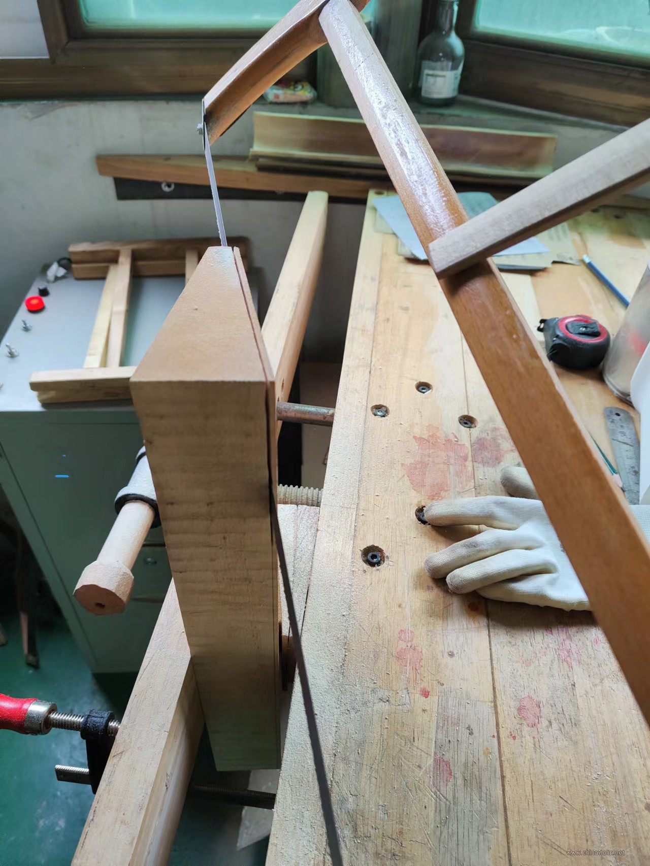

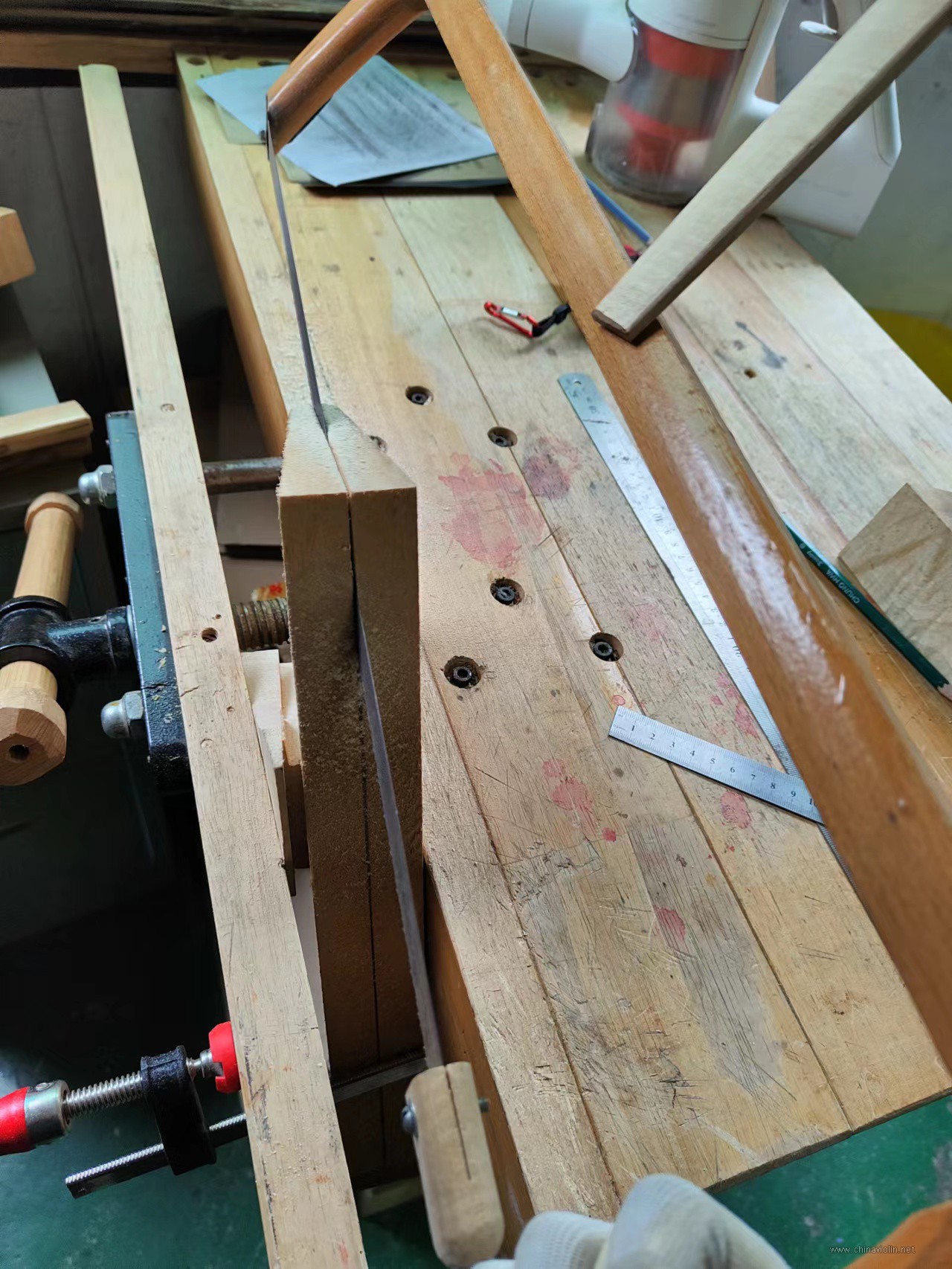

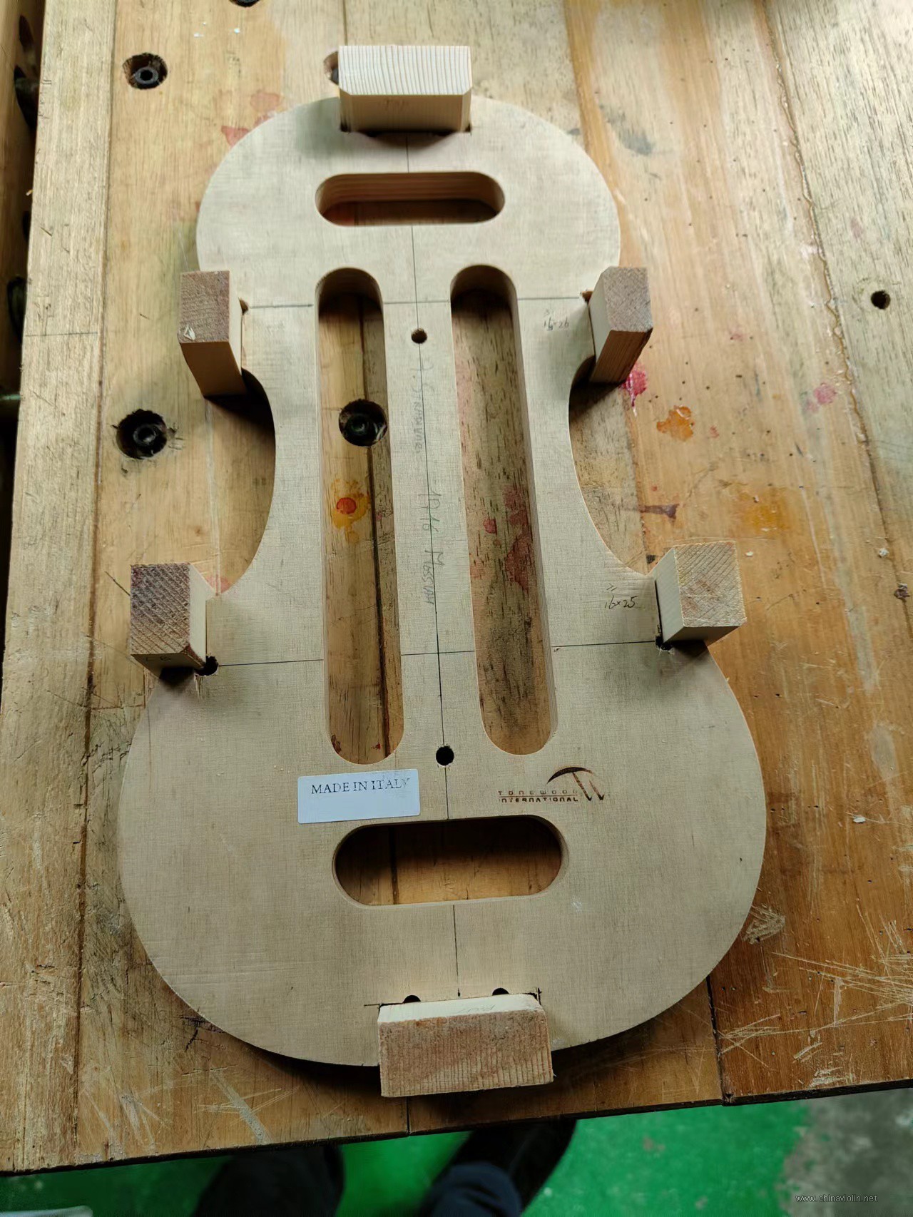

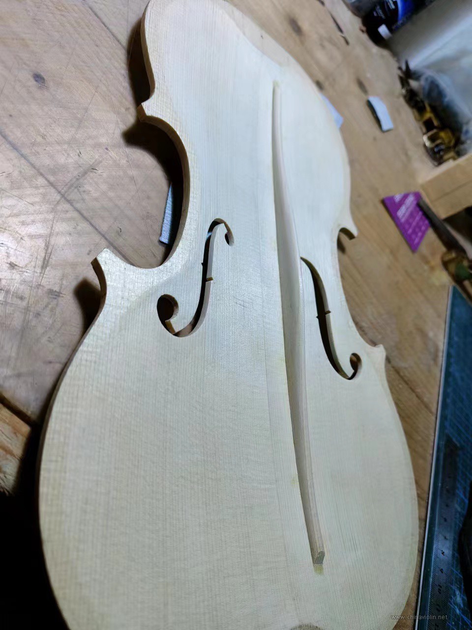

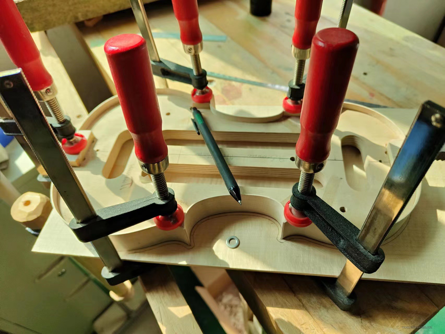

从2023年2月5日开始,趁着寒假还有几天,赶紧准备做下一把琴。一方面是督促自己不要懒惰,开始动手了才会有结果;另一方面也是锻炼锻炼身体,消耗消耗春节摄入的大量脂肪。这把琴使用的模具是“1716弥赛亚”。

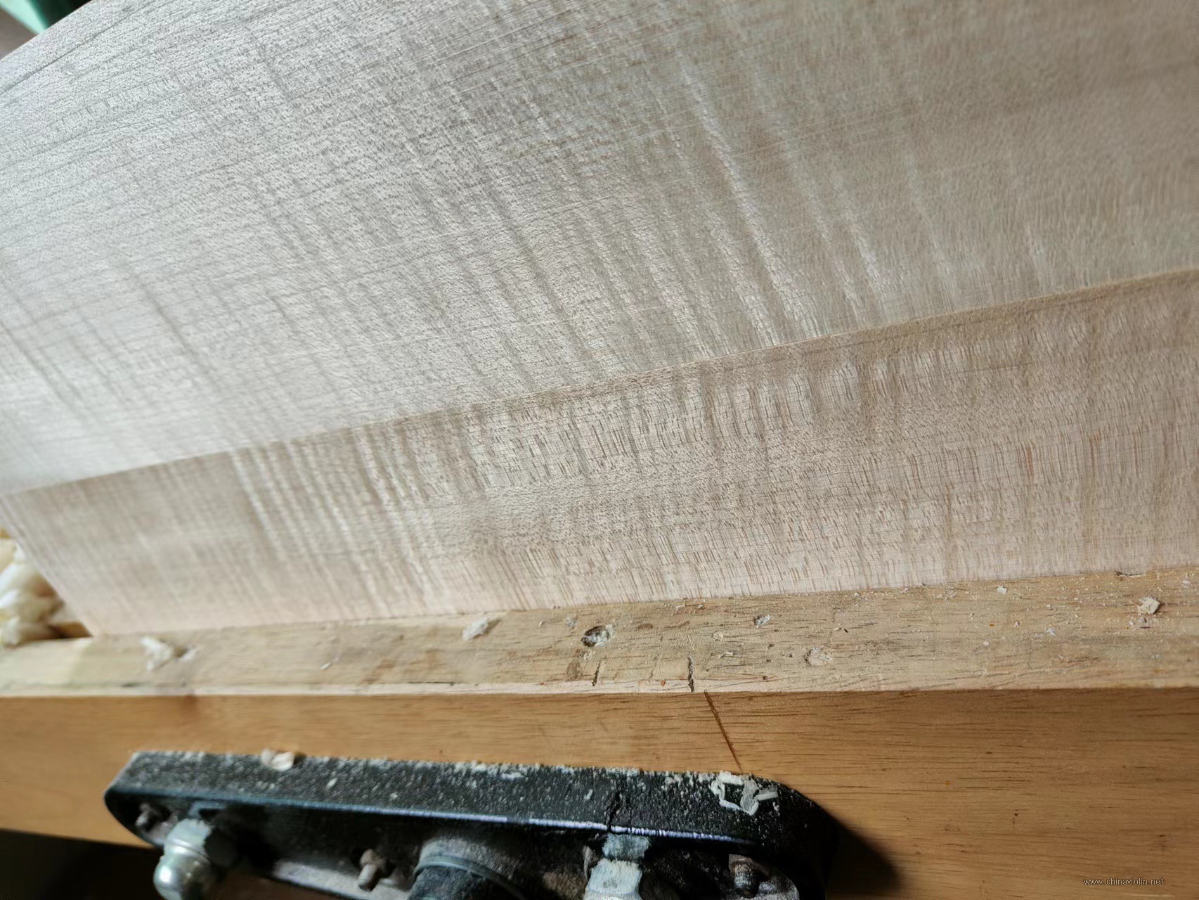

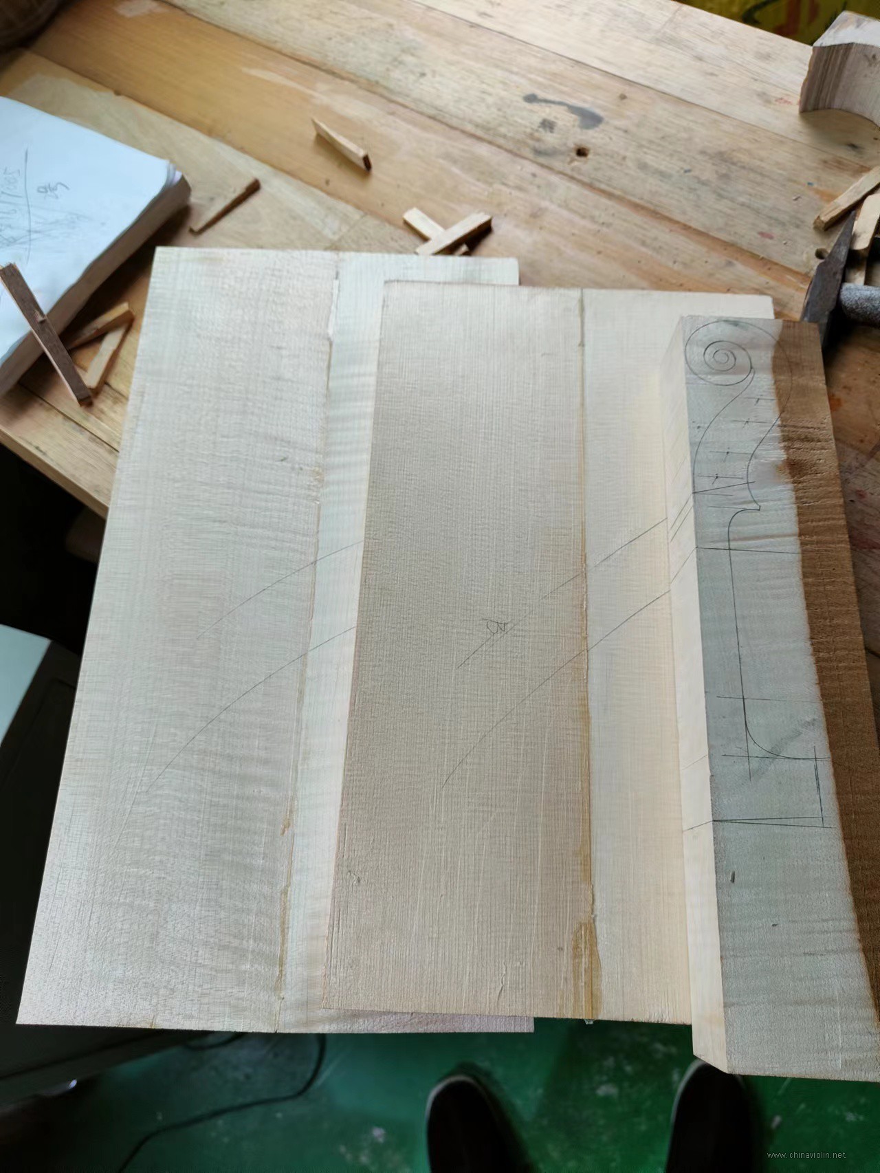

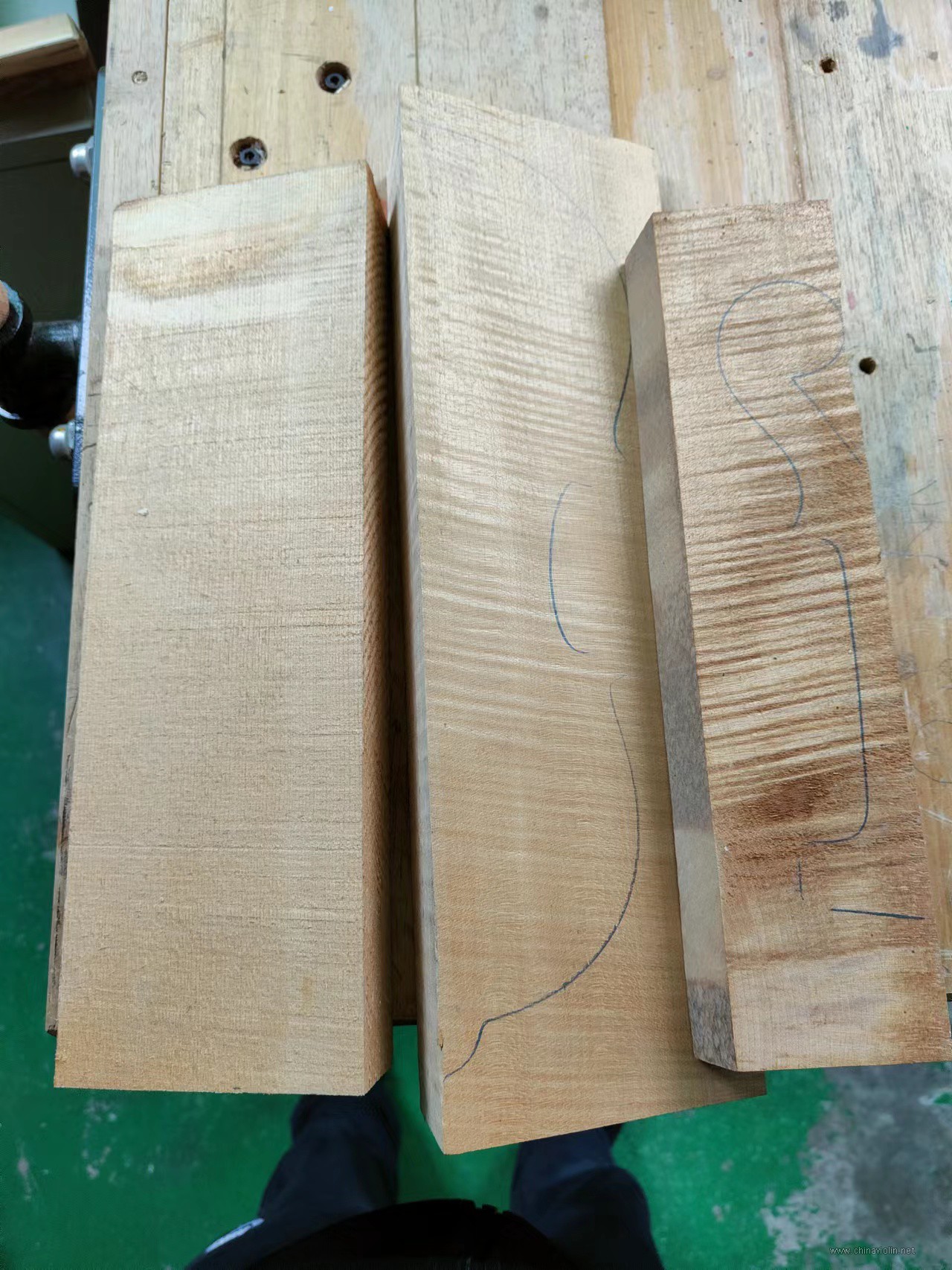

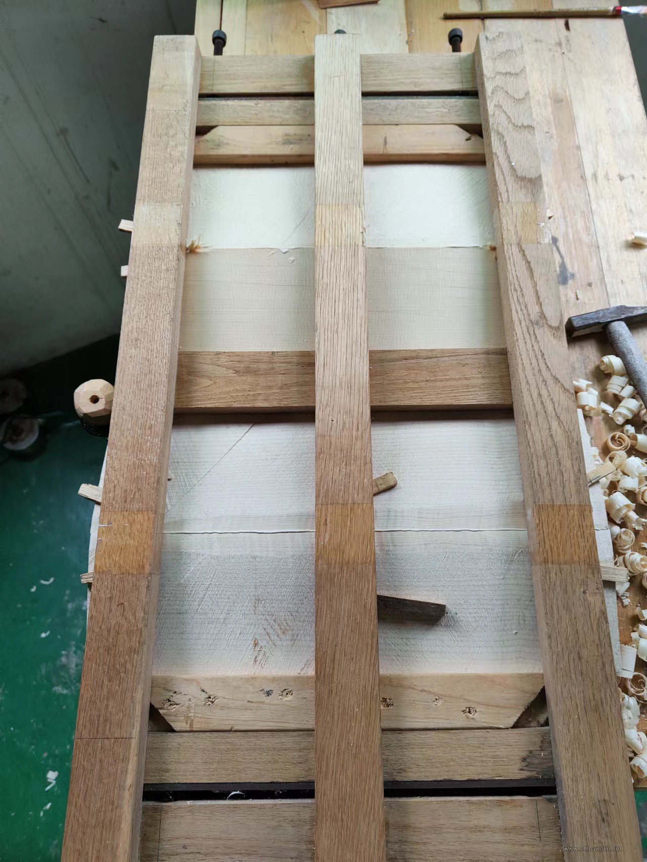

1.准备材料、拼板
这次准备的材料是网上买的,卖家所谓的欧料,咱也不懂,看起来还可以。开料、刨料、粘合,一气呵成。感觉比以前刨的要平,粘合后拼接效果很好。

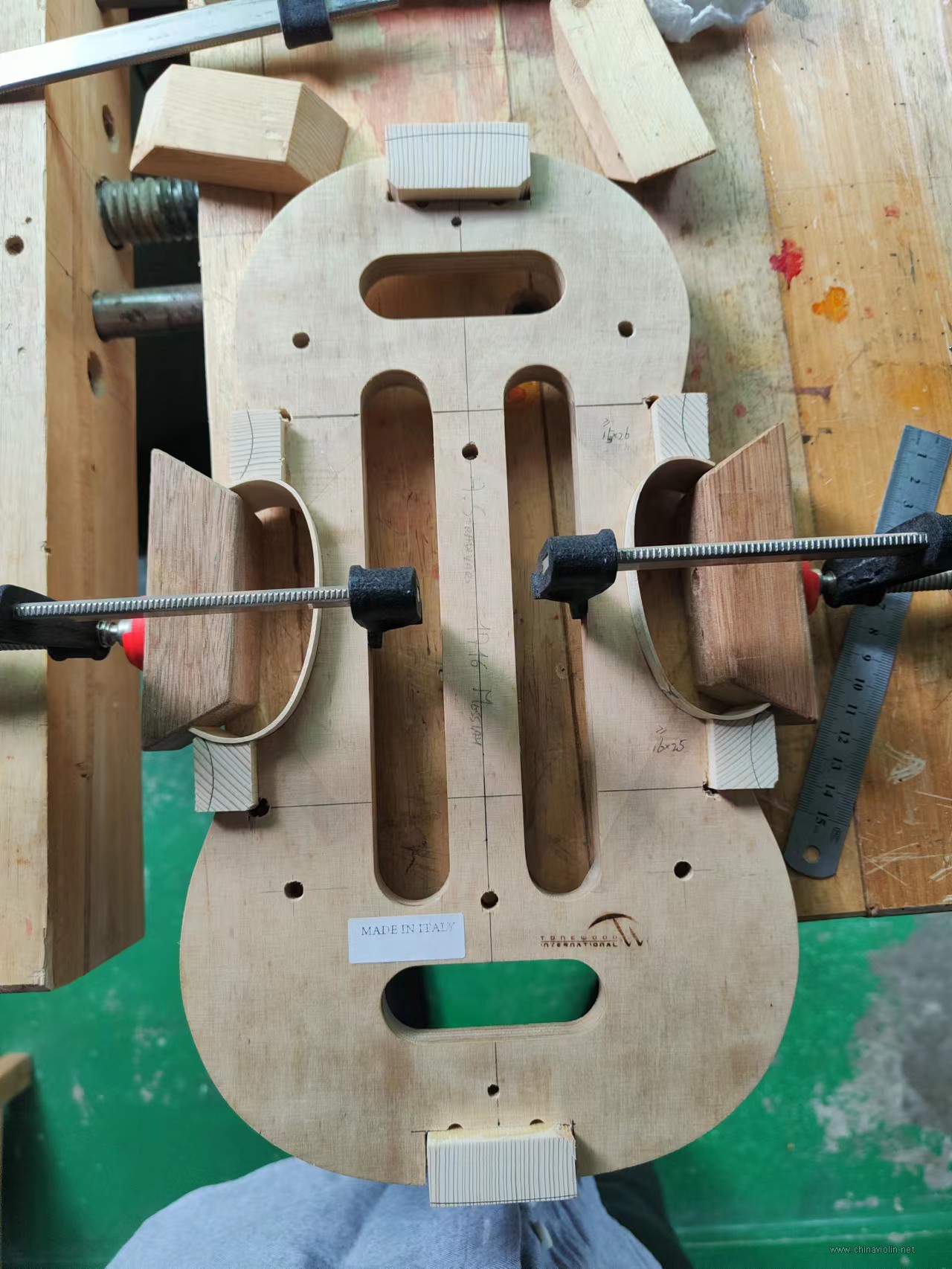

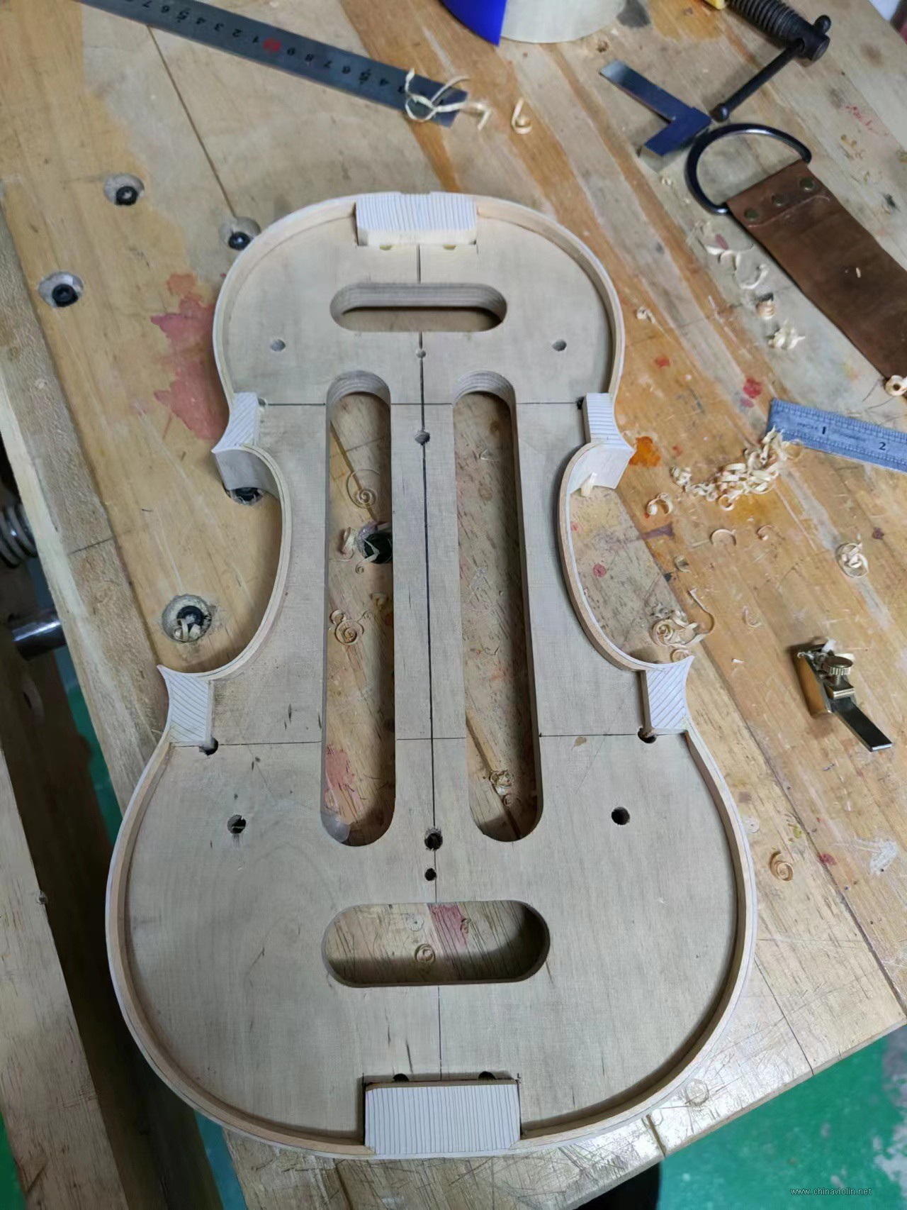

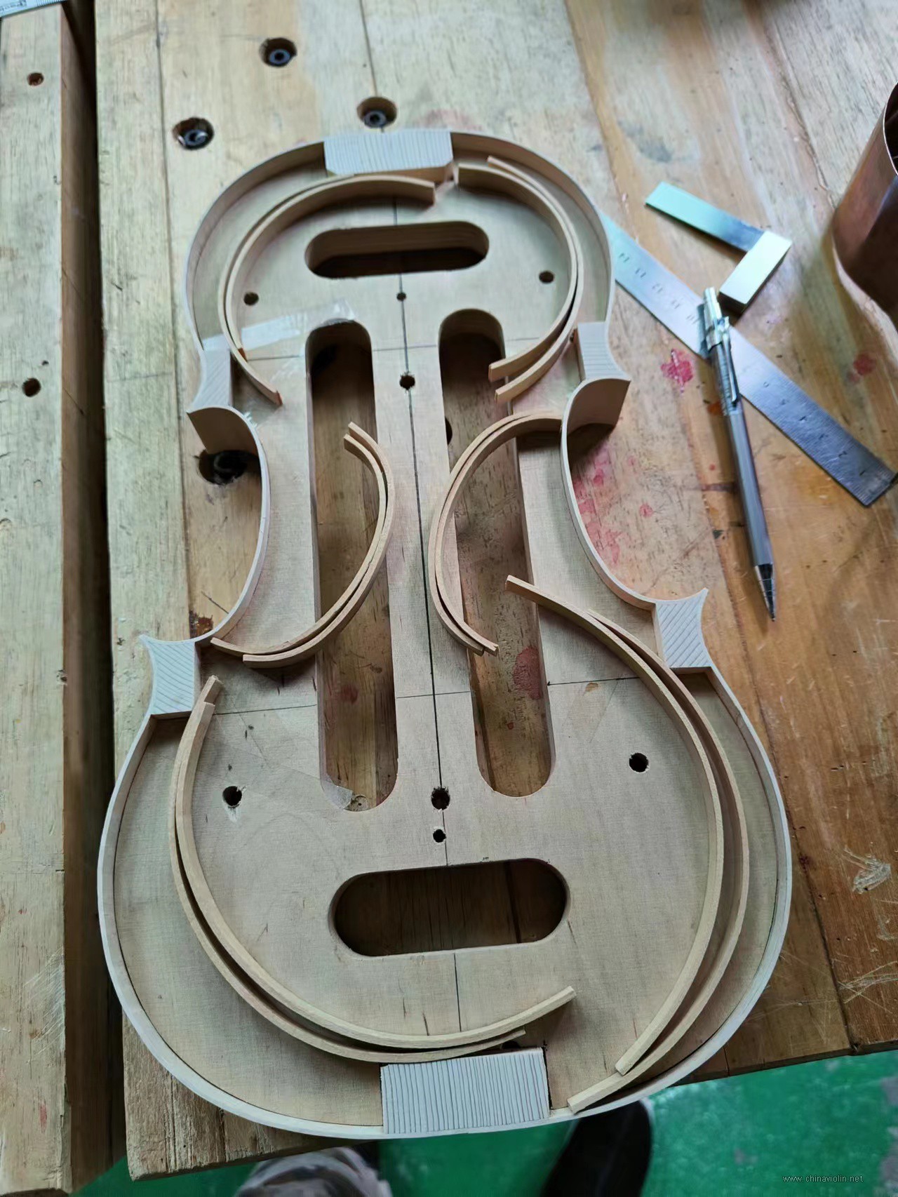

2.制作侧板框
3.制作背板

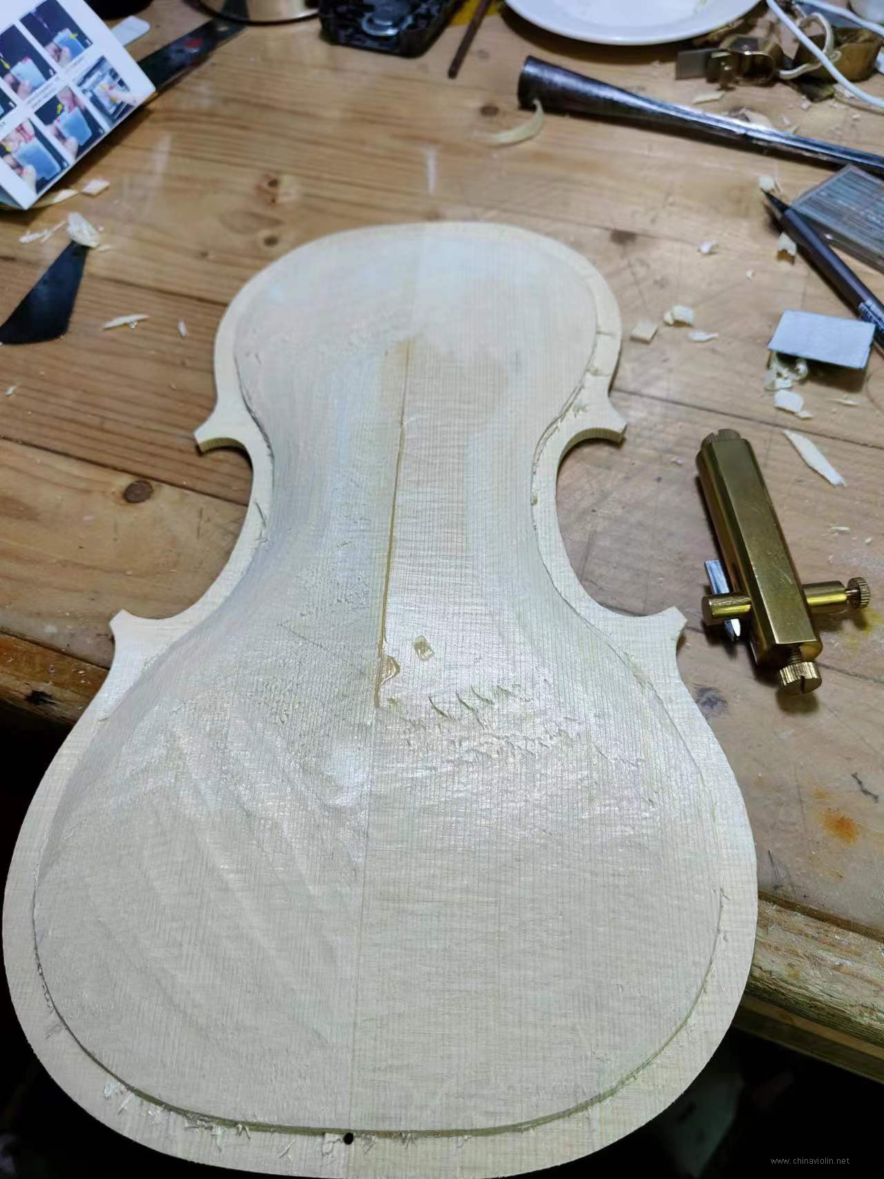

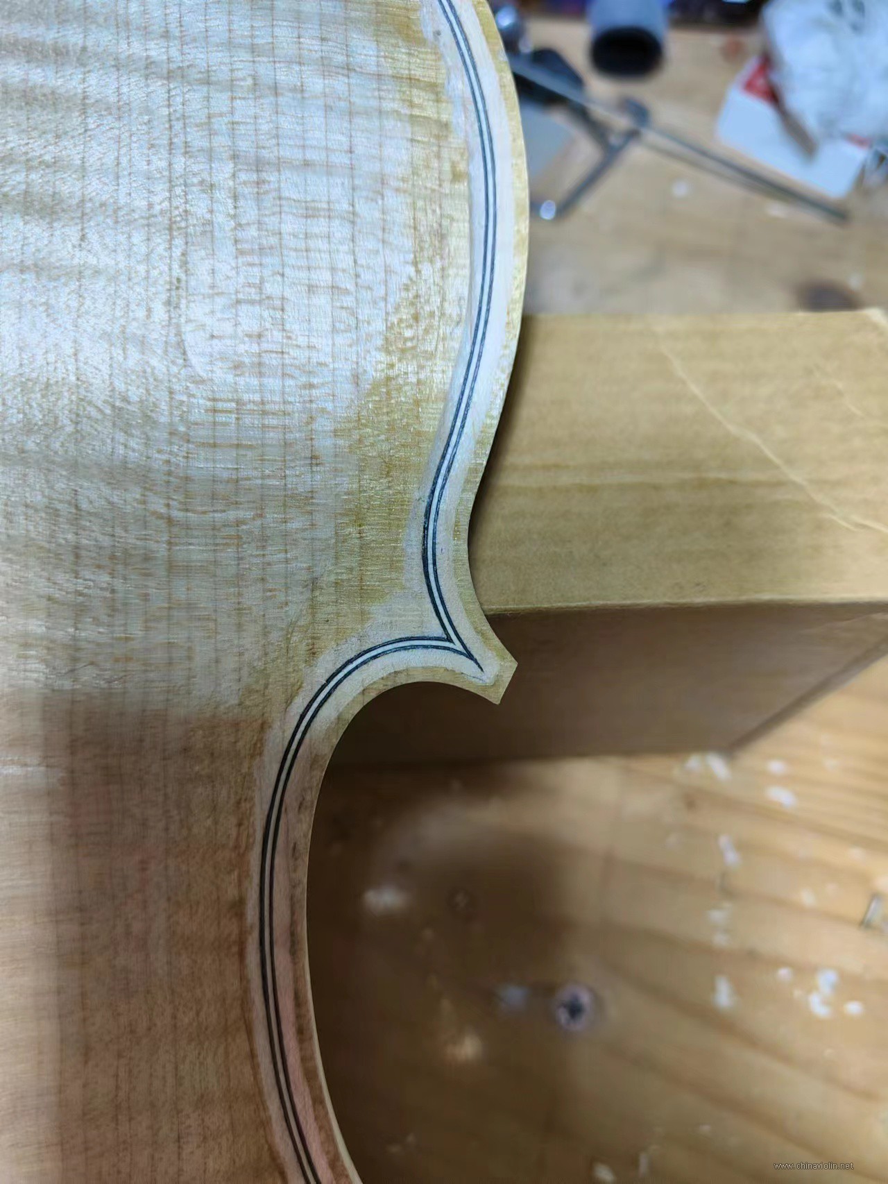

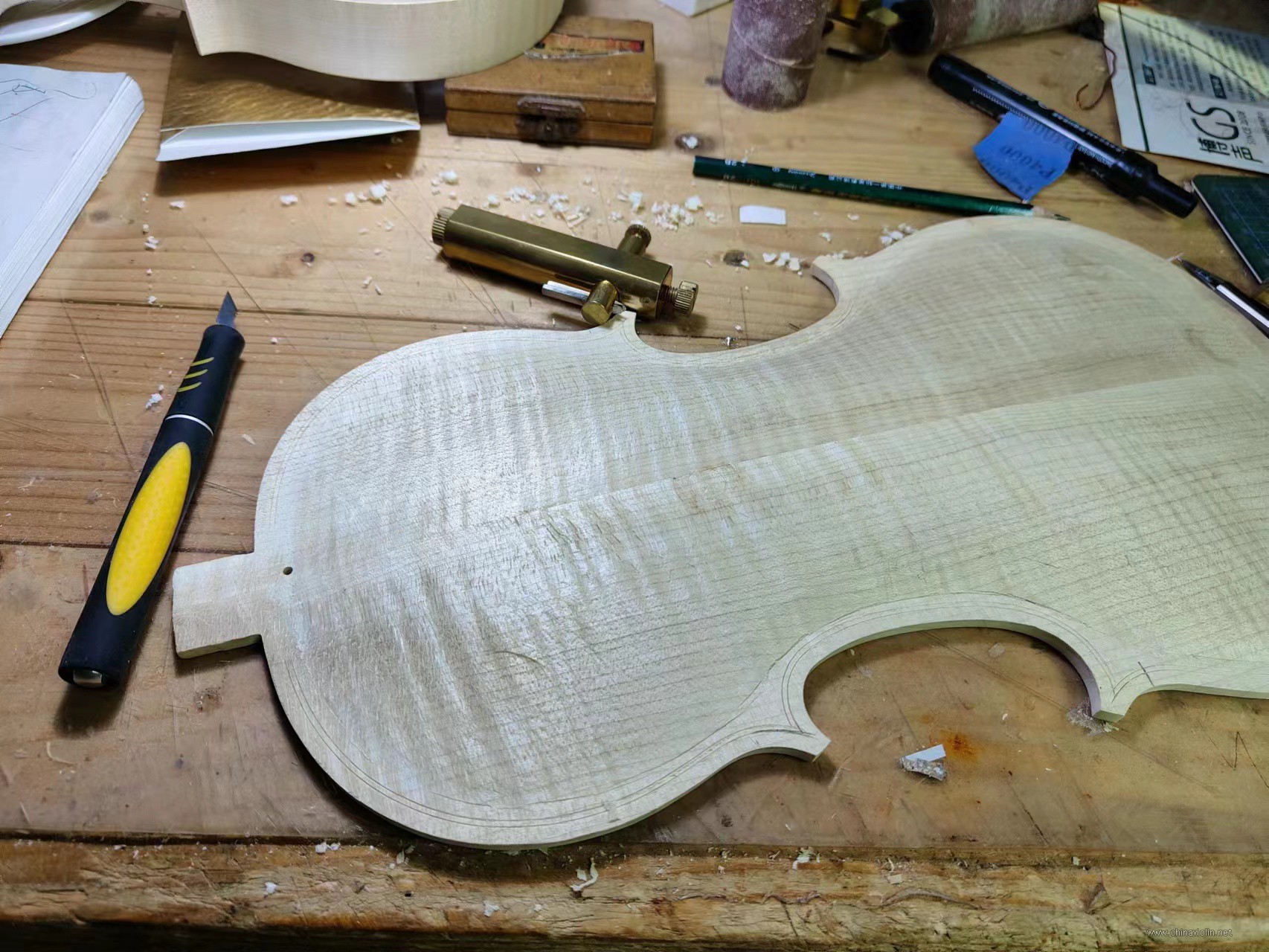

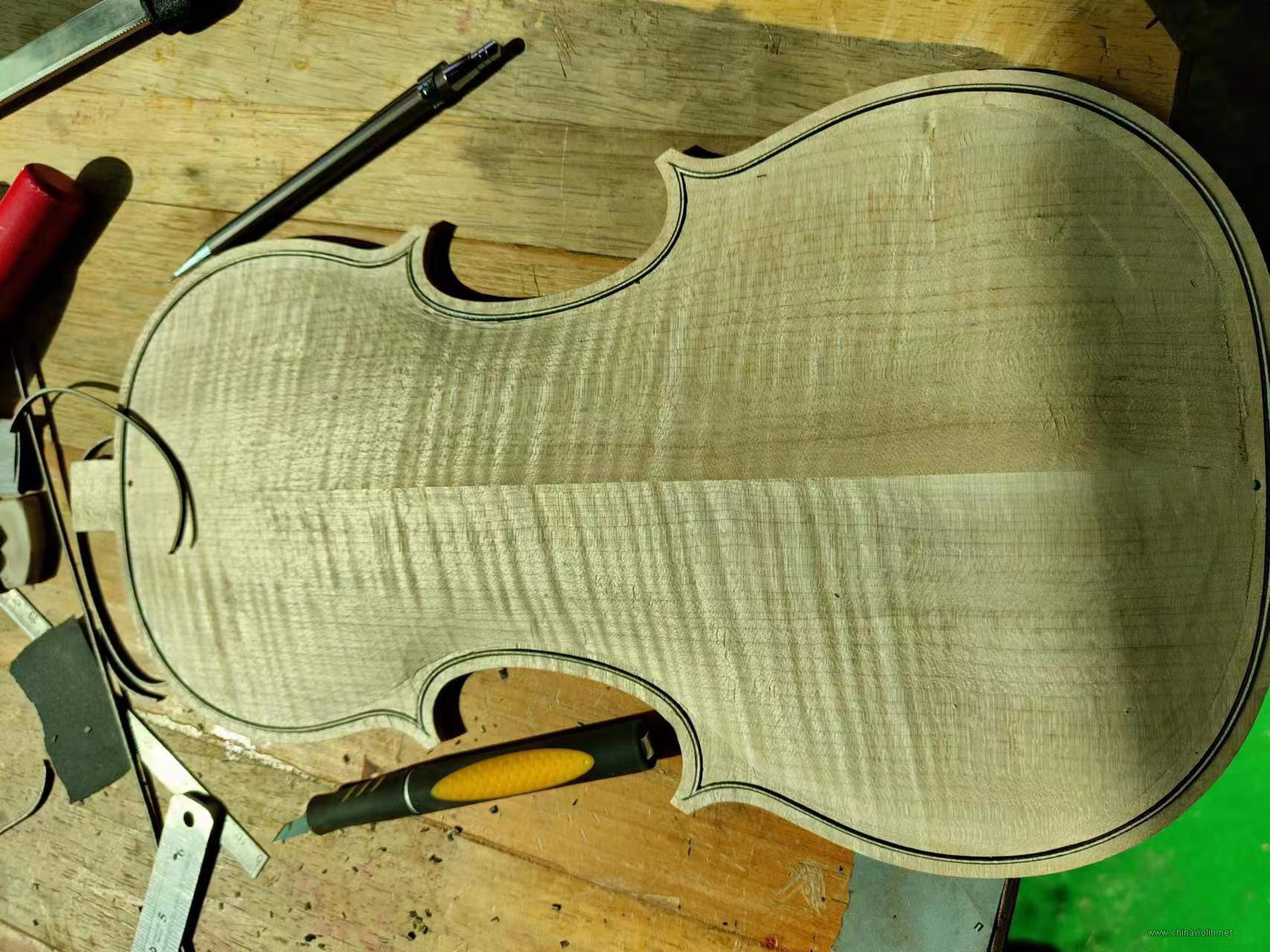

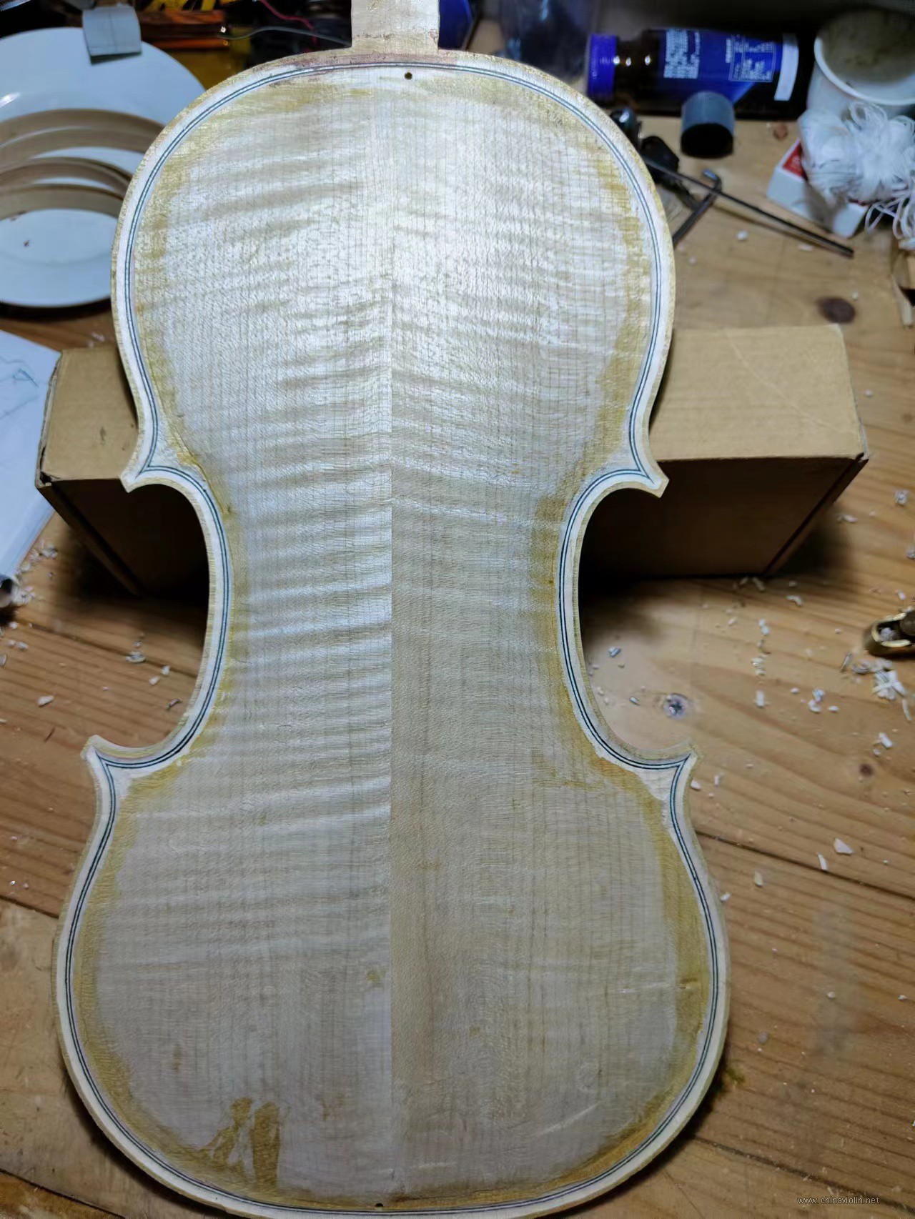

先根据侧板框画出背板轮廓线

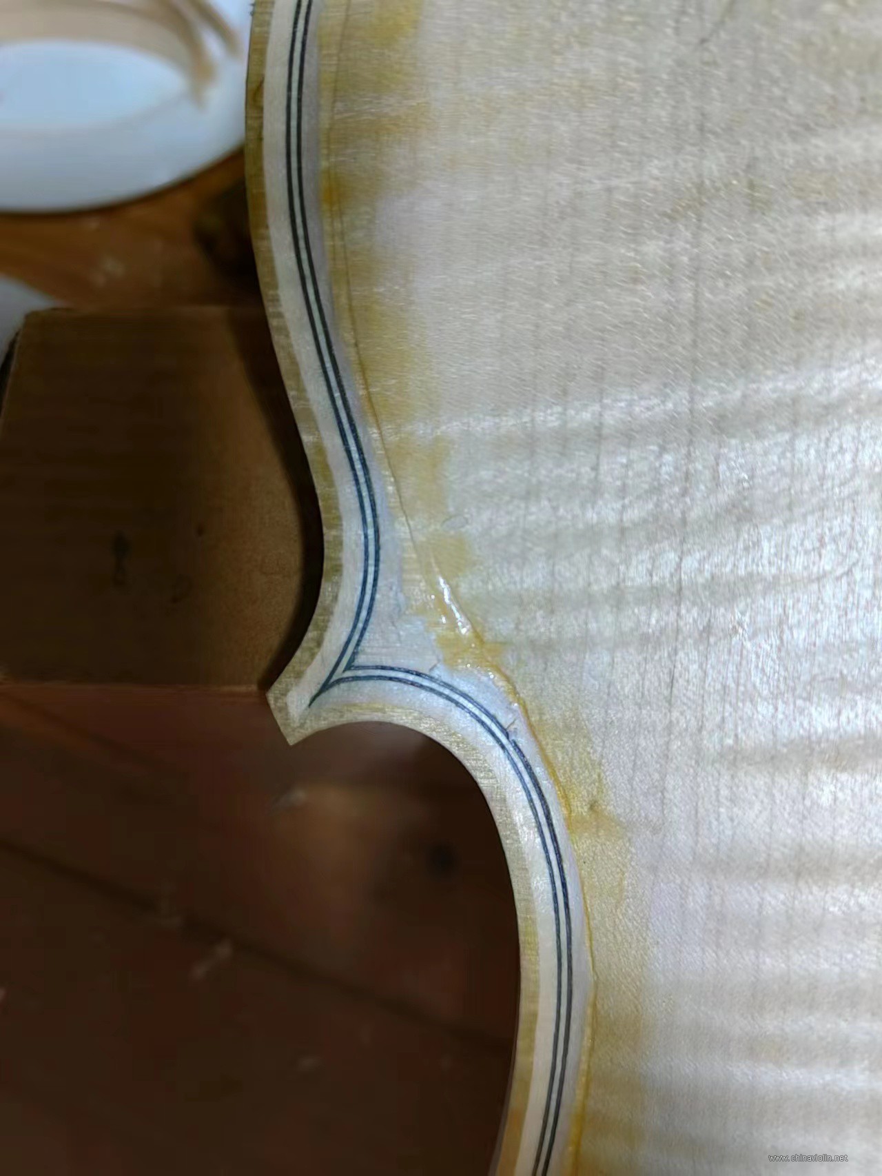

修出基本形状,划出嵌线

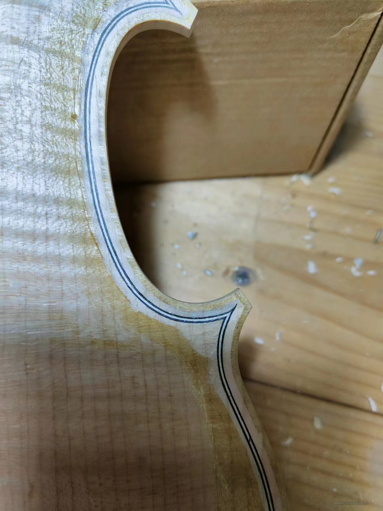

试装嵌线
这次背板嵌线做的更仔细了,感觉效果不错,蜂针更明显,自然。

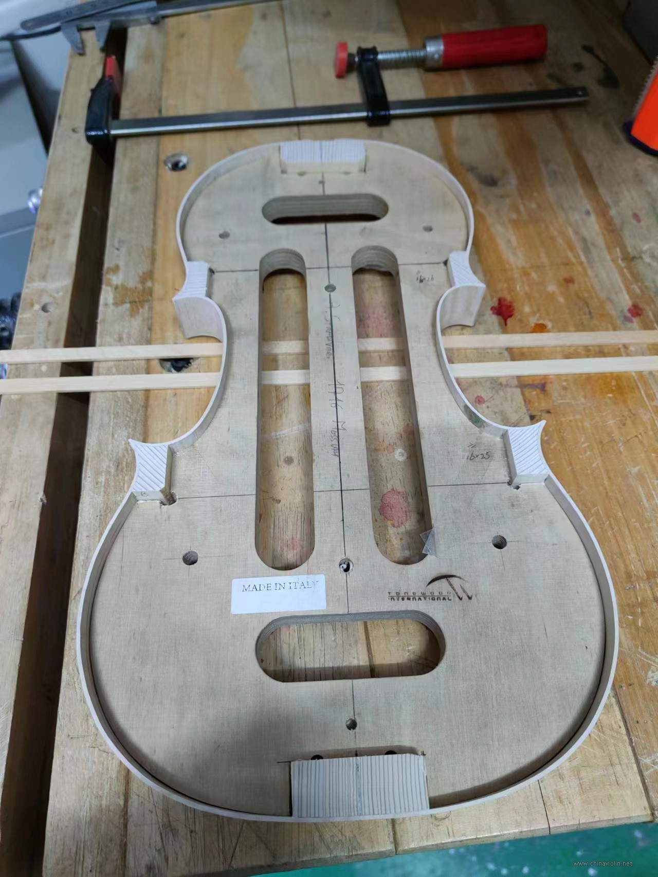

修整内部

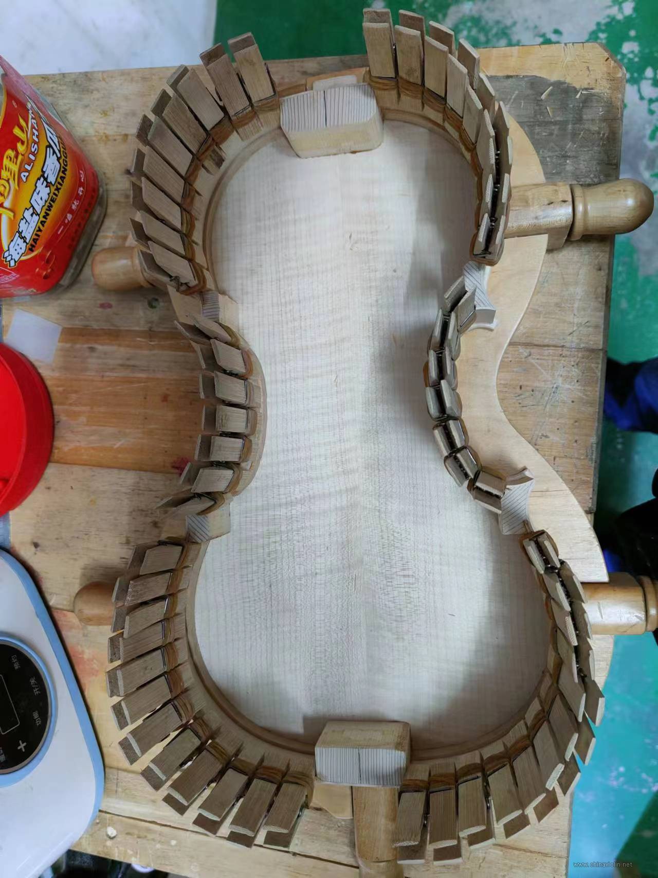

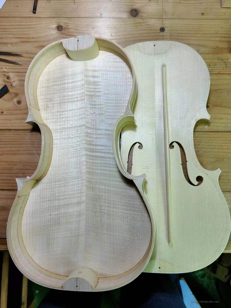

将做好的背板和侧板框粘接好,然后脱模

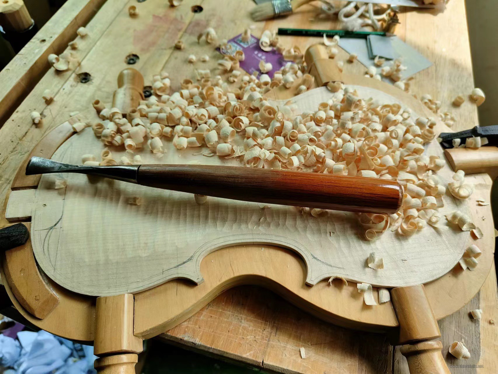

4.制作面板

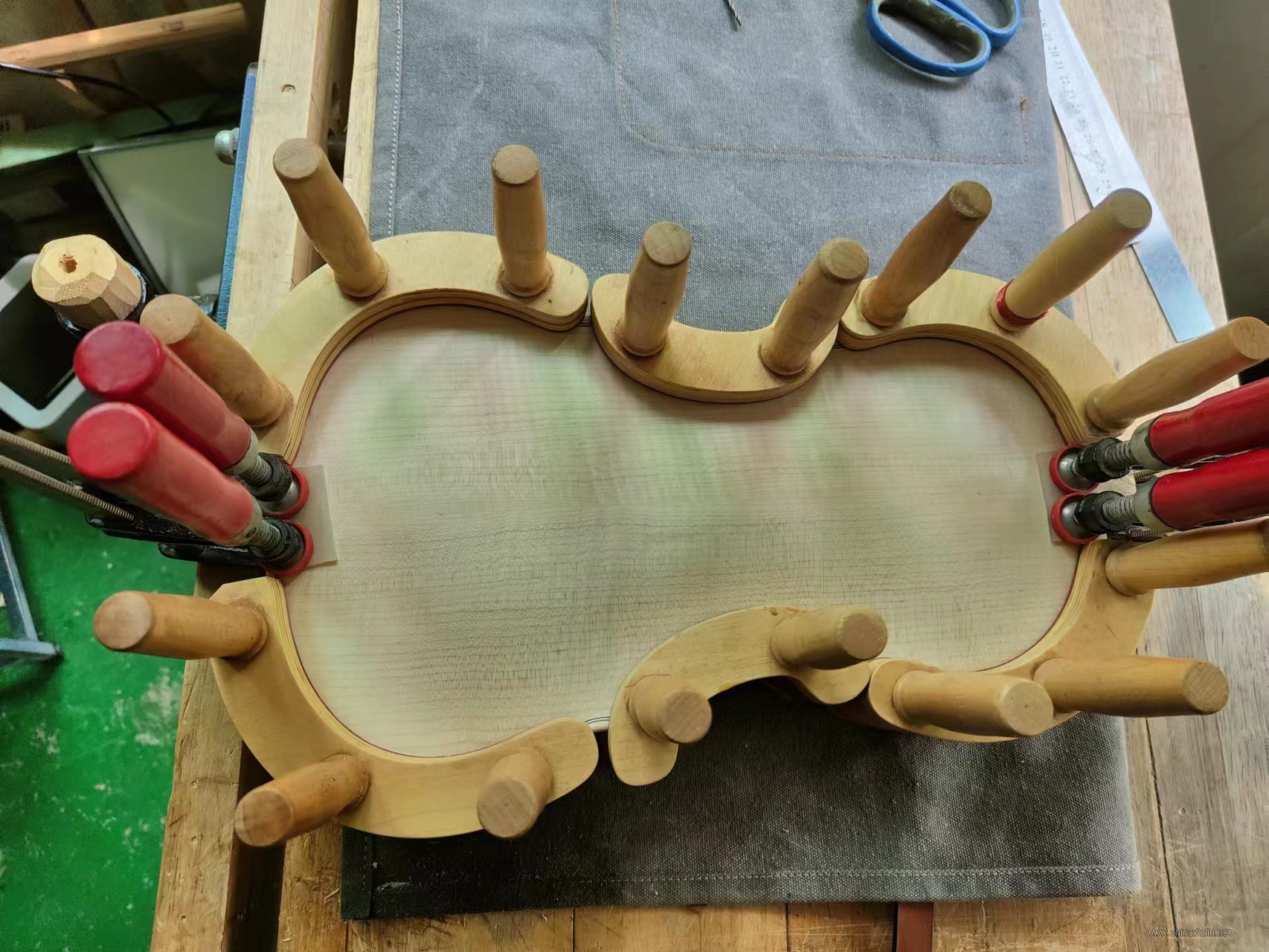

脱模后面板一侧的衬条

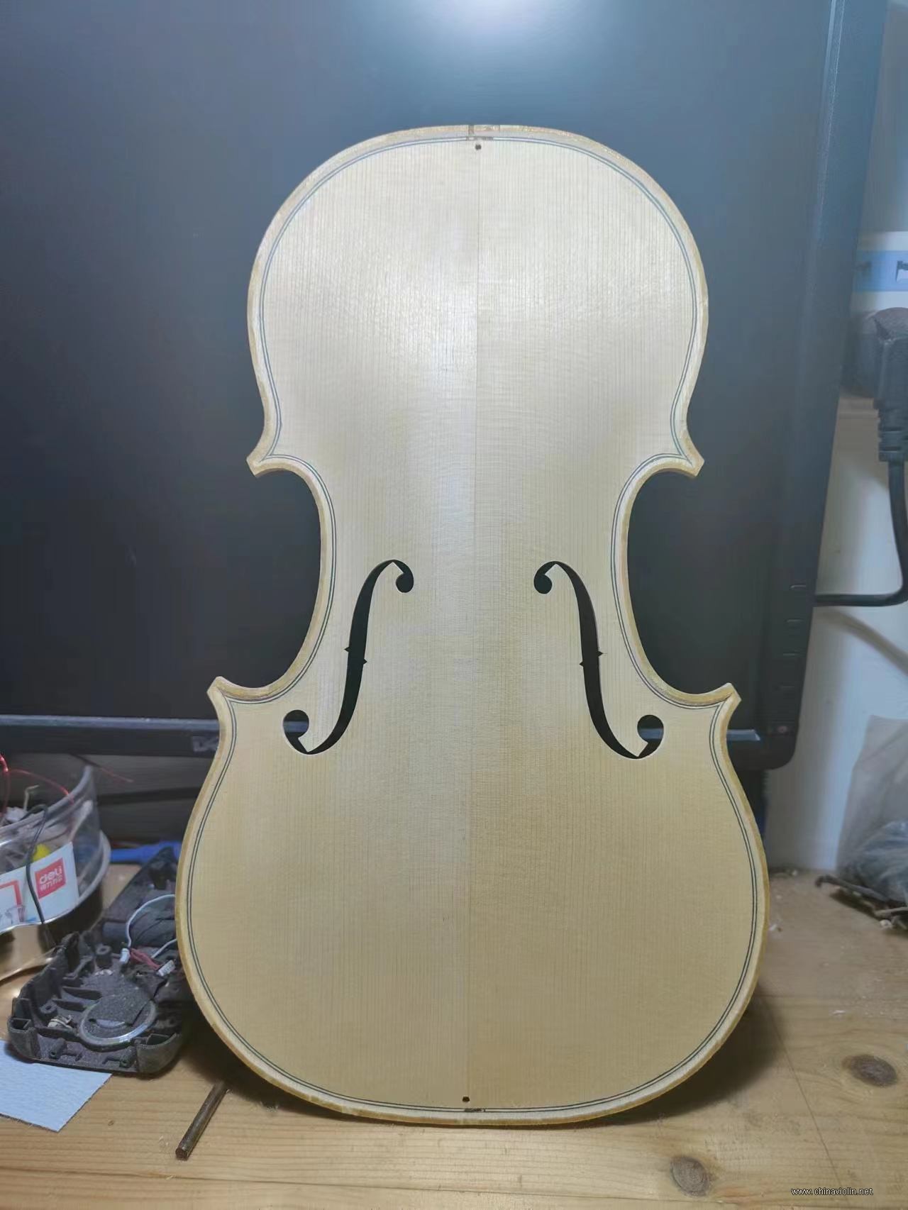

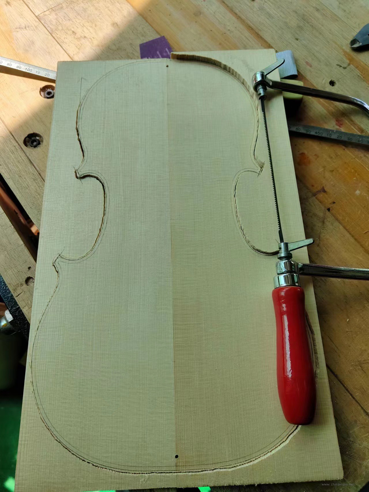

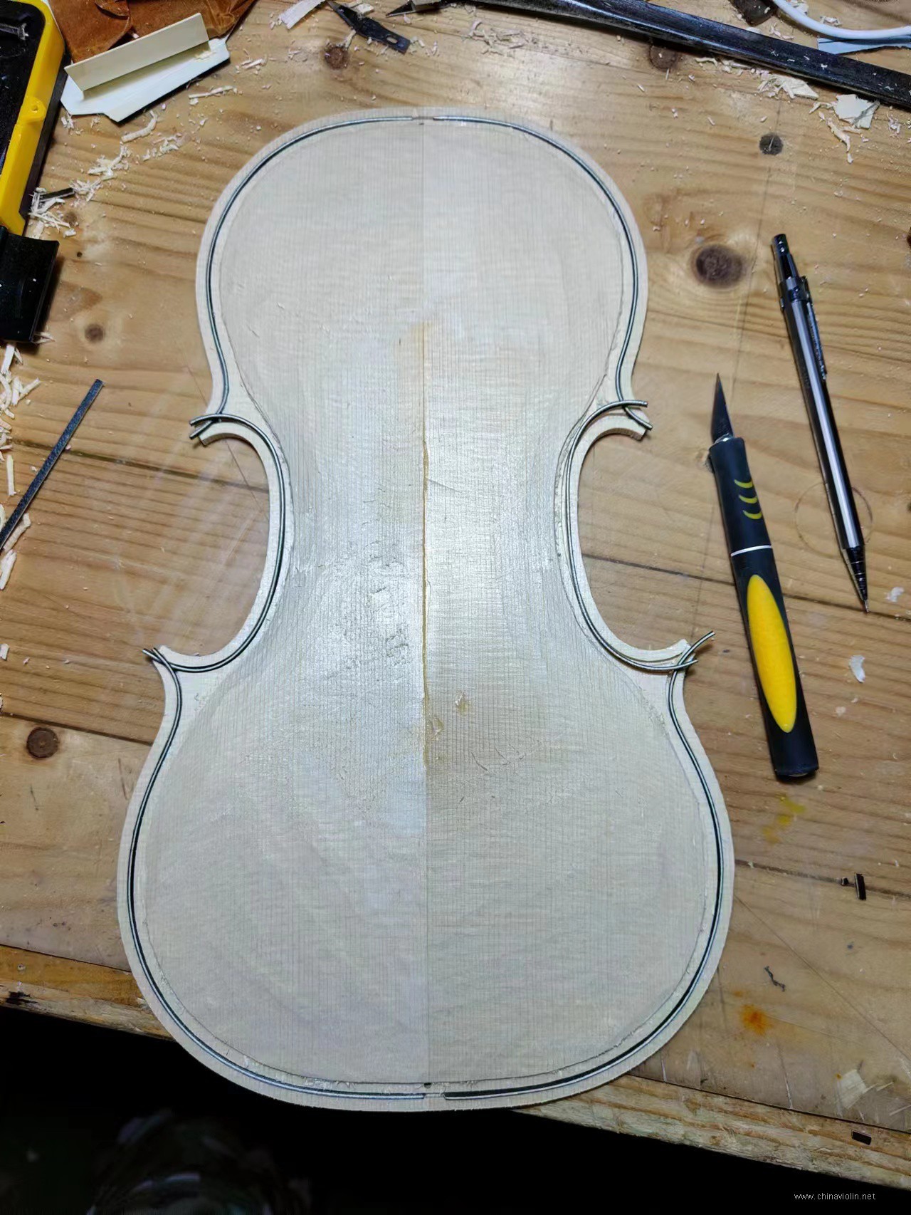

根据侧板框划出面板的轮廓,手工锯下面板

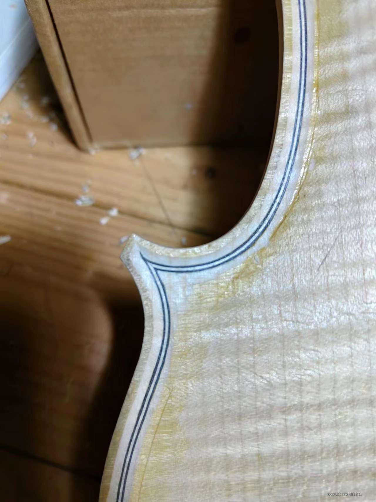

修整面板轮廓,做出嵌线的平面

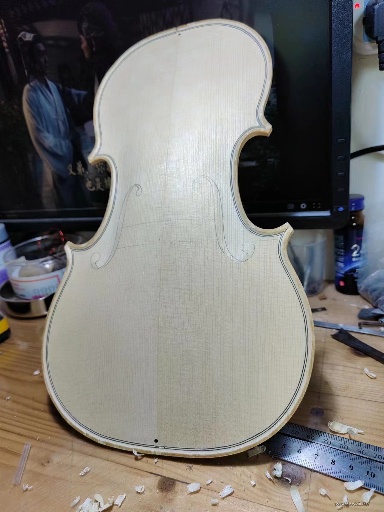

试装嵌线

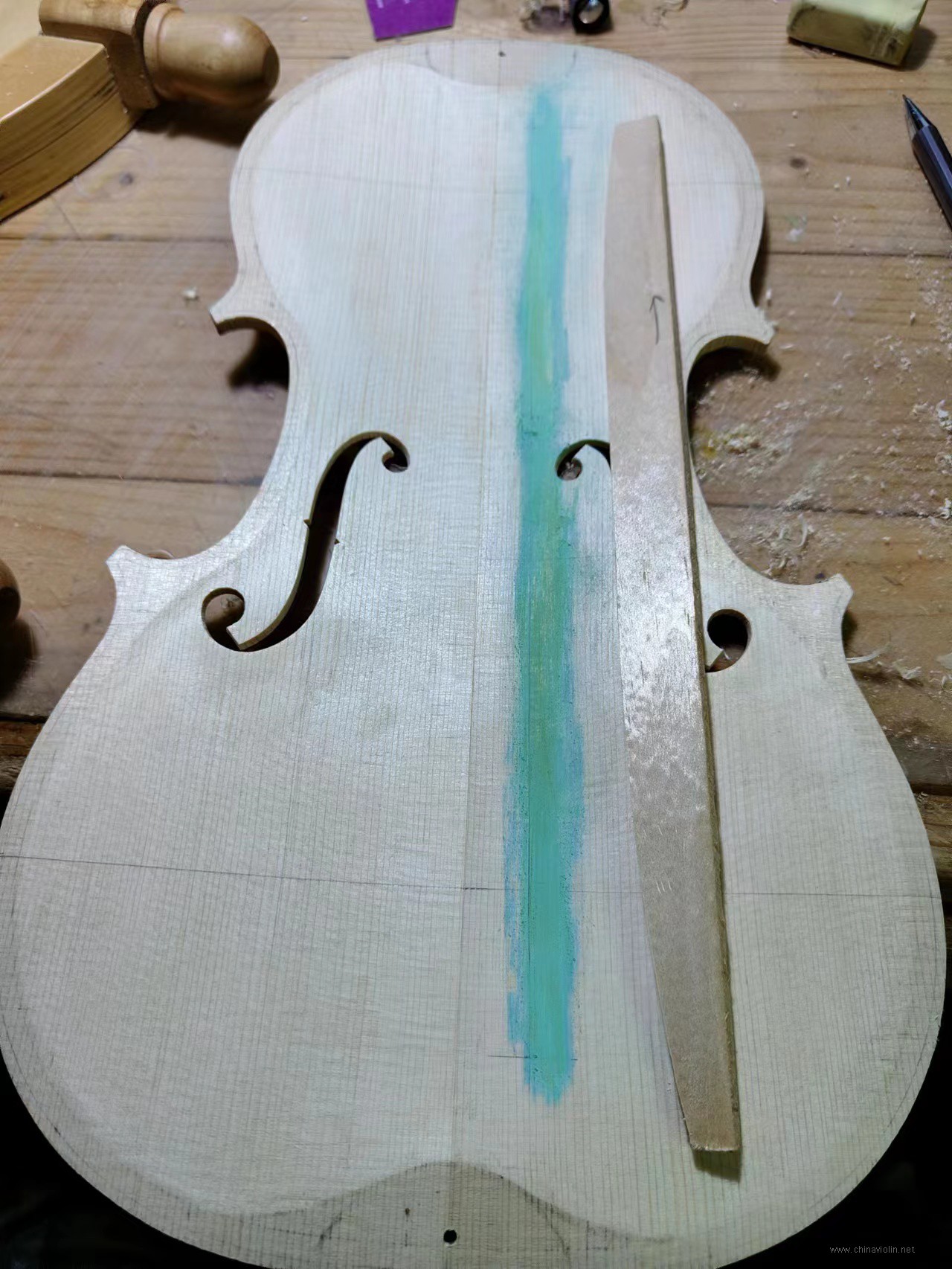

做完厚度后,画出f孔,修整下翅
挖f孔
做低音梁

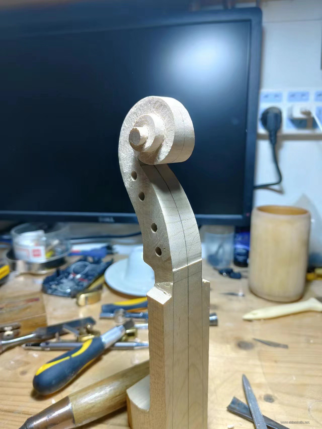

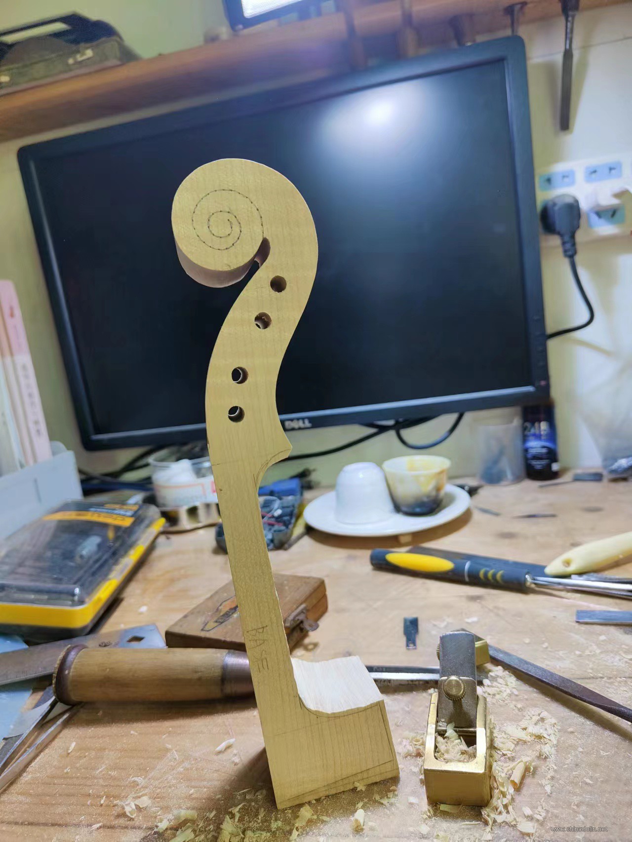

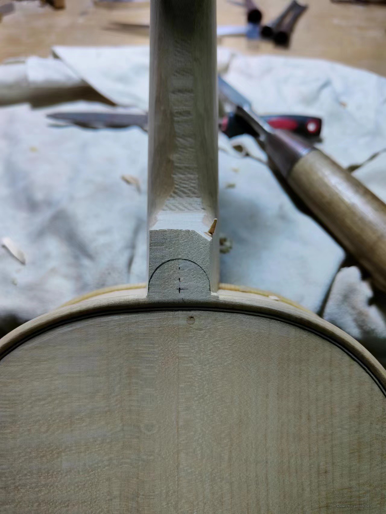

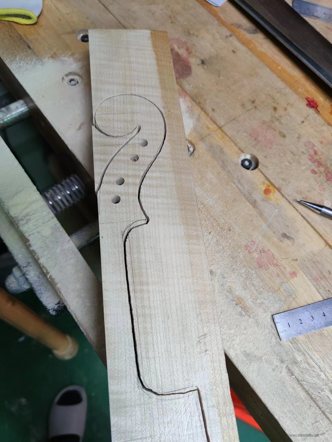

5.做琴头
原来准备的琴头木料挺好的,但加工旋首的时候挖多了,跟网上的弥赛亚区别太大,所以又重新做一个,浪费木料又浪费时间
粘合琴头,修整肩纽

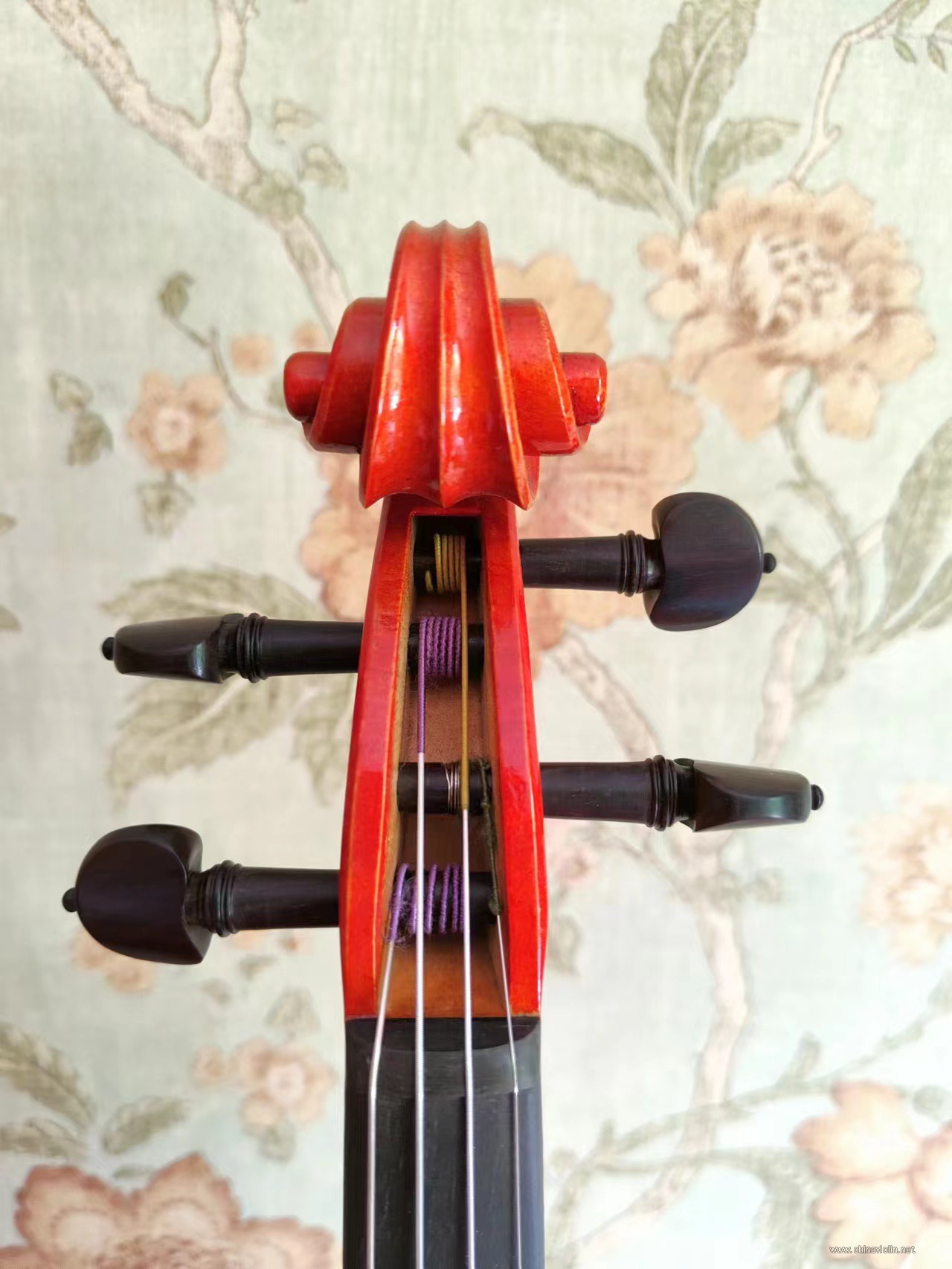

7.油漆

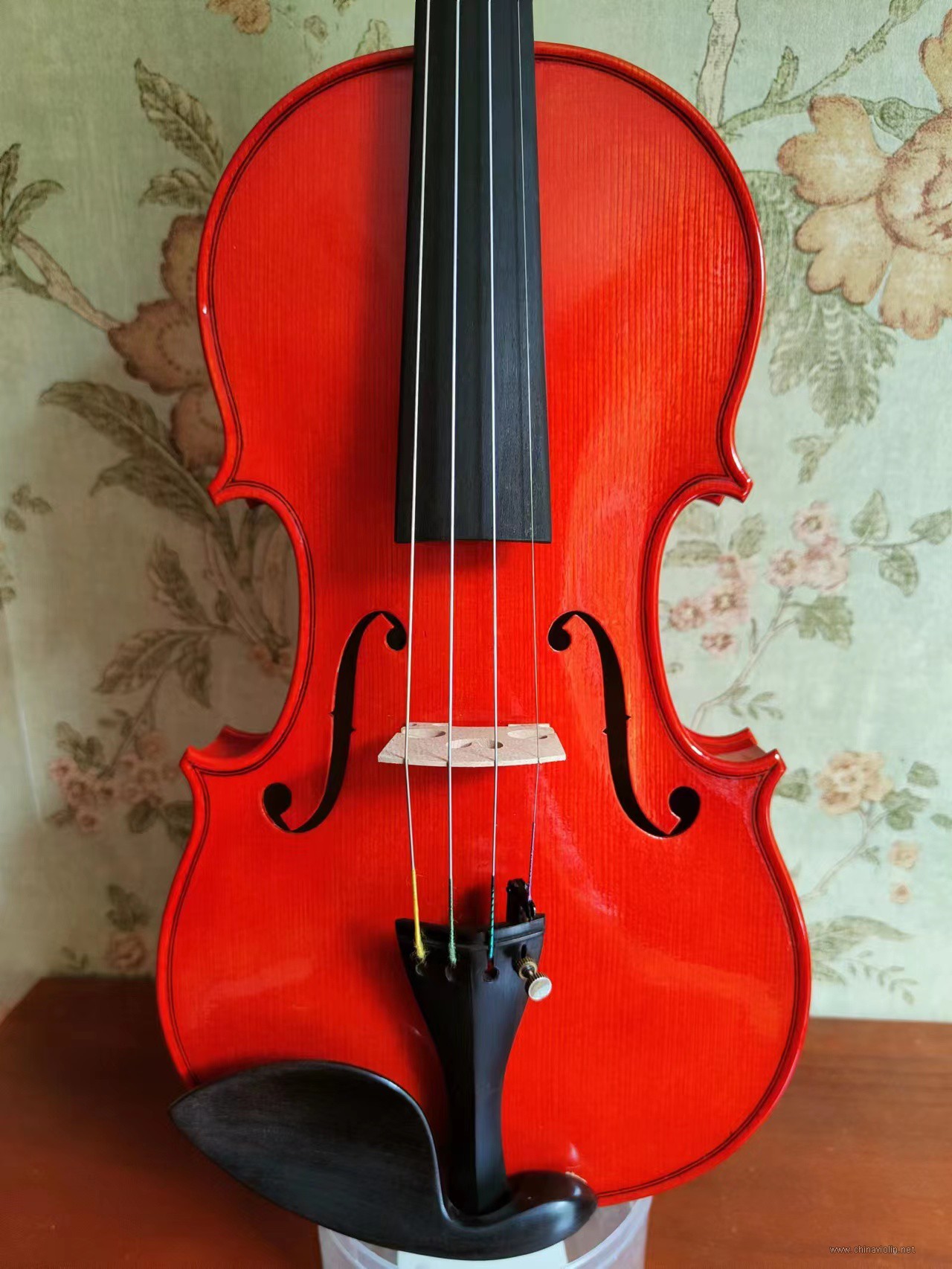

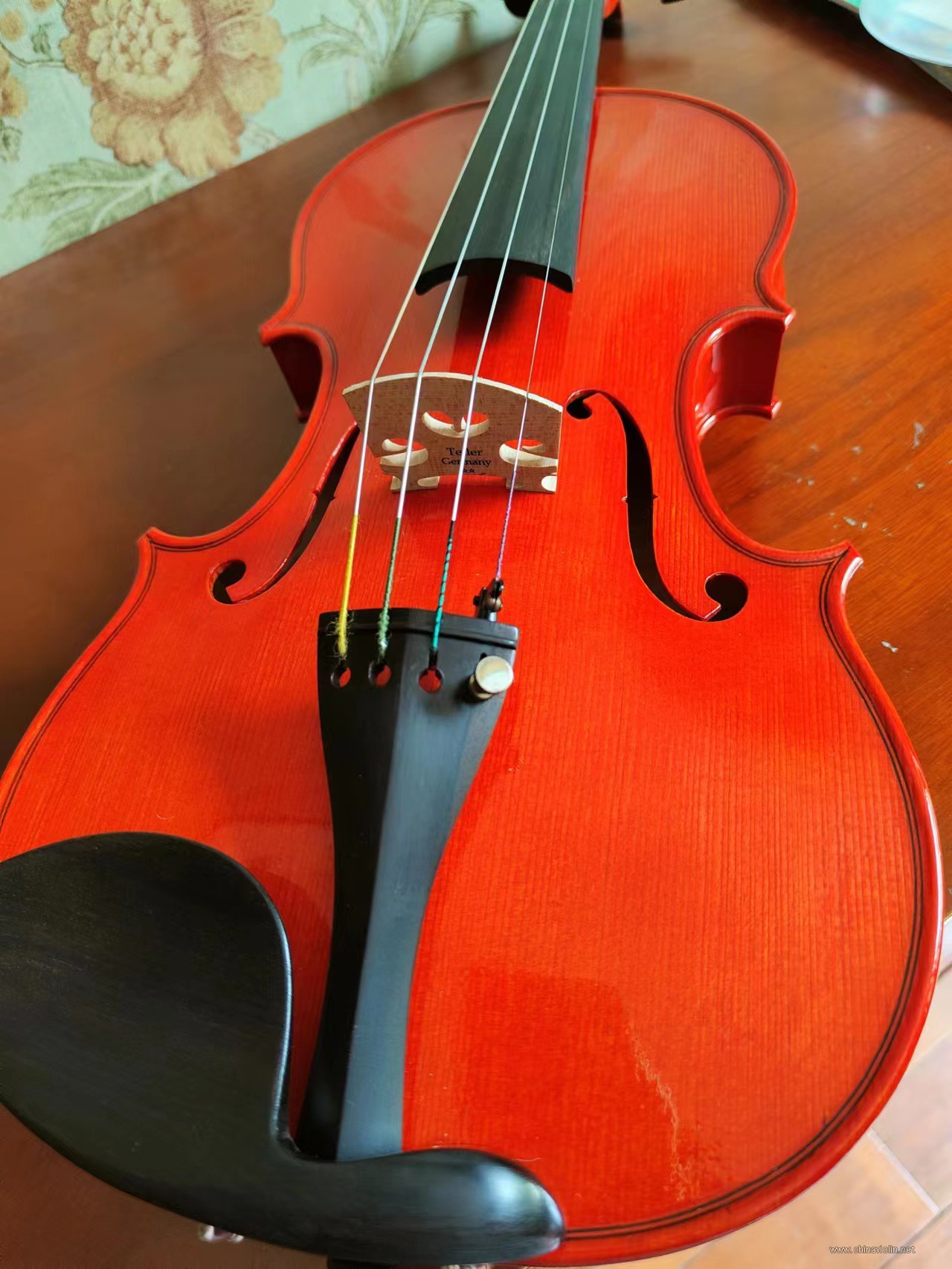

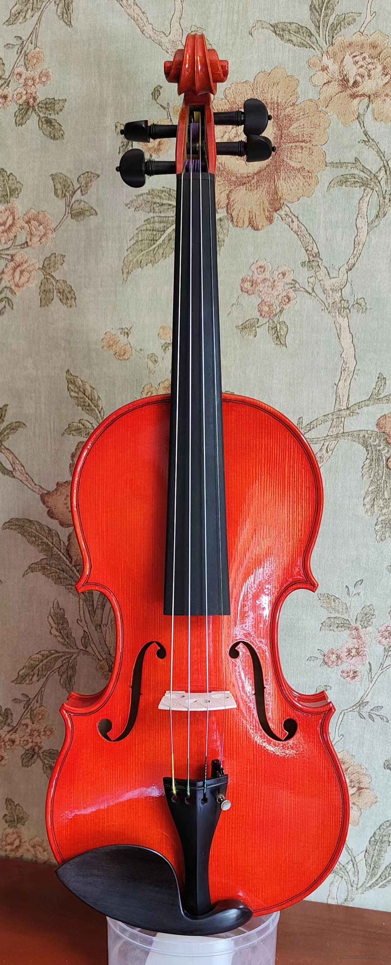

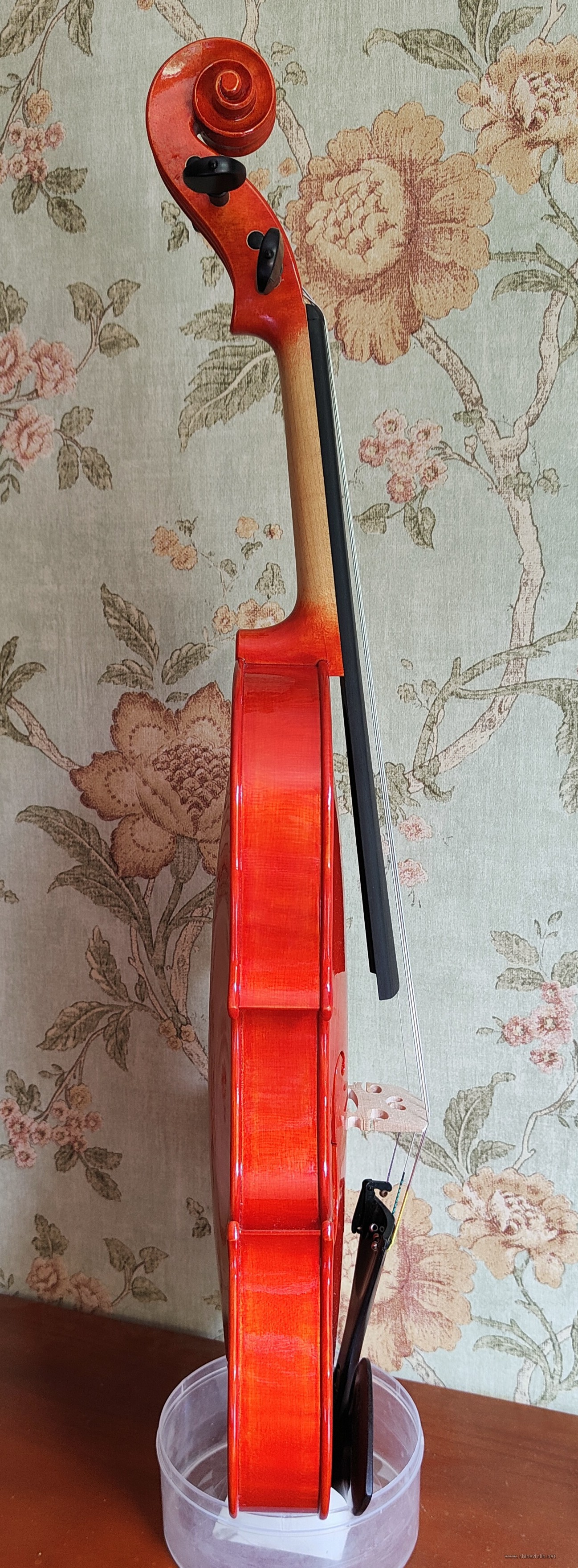

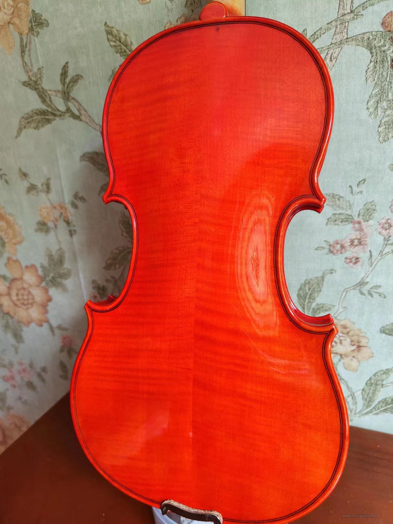

油漆过程的照片没有拍,油漆的程序是:封底——两层清漆——五层色漆——一层清漆,用时一个半月左右,油漆的效果比前几把琴要好很多,颜色比较饱满透明,色漆使用的是茜草色膏,是我喜欢的颜色。
总结:整体工艺有进步,装配好后试拉奏了一下,个人感觉声音比较紧,弦振动不松弛。

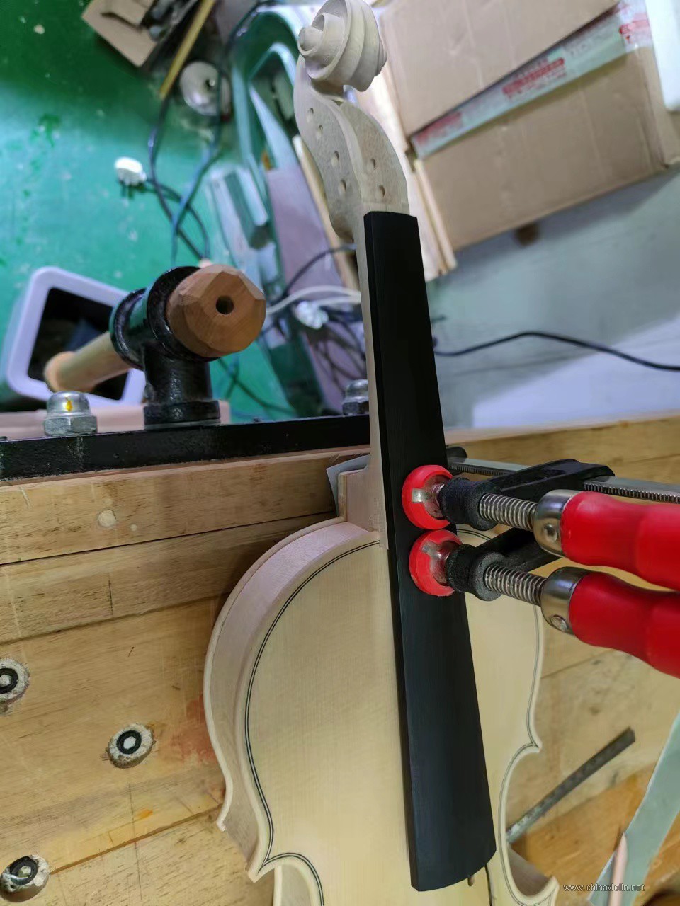

存在以下问题:

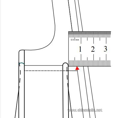

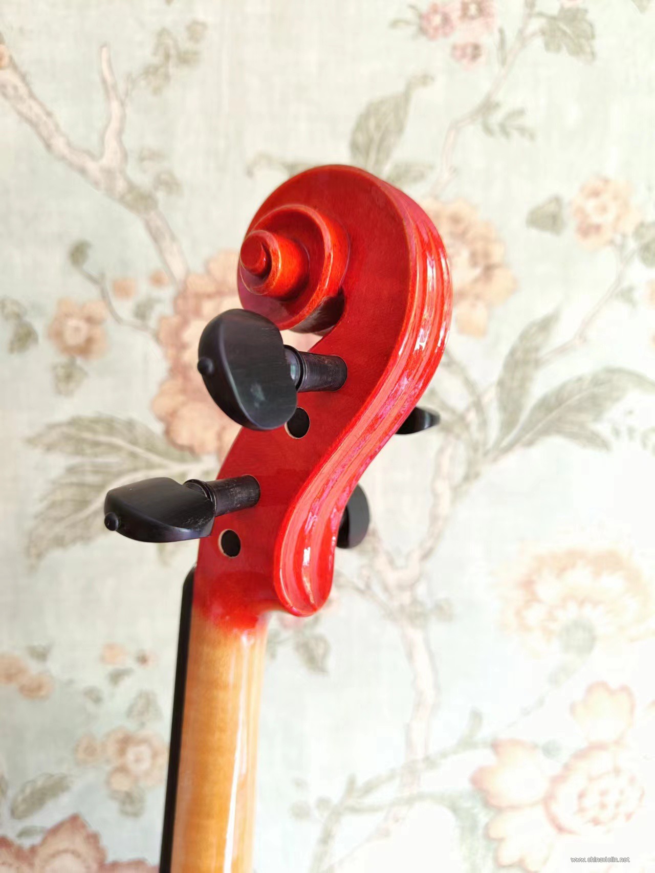

1.油漆前预装配时指板高度留了24.5毫米,指板在琴码处高度有30毫米,太大了。上紧琴弦后还有23.5毫米,导致琴码高度有34.5毫米,琴码处A弦角度为157度,比资料上的小1度,这可能是导致声音发紧的原因。后又拆下指板加工琴颈以减小指板高度,导致下图这个位置的尺寸只有5.5毫米,比资料上的少1毫米。这将导致高把位按弦不便,也会影响琴的振动。
2.油漆时没有注意灰尘的影响,导致漆面不完美,仔细看会发现很多小点点,油漆打磨的也不到位。侧板处油漆的不仔细,存在颜色差异。
最近每天拉一会这把琴,感觉声音不松弛,不好听。待稳定一段时间再上传录音给大家听一下。请各位提出宝贵意见,谢谢!

如若我折腾,我会好好地,从300#—600#—1000#—2000#—5000#,每个环节都细细打磨,直到自己认为没有瑕疵,再上漆。还是喜欢清漆,或者清淡的,更加体现木纹的漆水。不喜欢搞成大红的
23
17
17万
184767
 楼主| 发表于 2023-8-24 09:19:26 | 显示全部楼层
二师兄 发表于 2023-8-23 22:19
如若我折腾,我会好好地,从300#—600#—1000#—2000#—5000#,每个环节都细细打磨,直到自己认为没有瑕疵 ...
2000目以下的砂纸不敢用,我都是用2000目-4000目的打磨,不敢磨太狠了怕露底

发表于 2023-8-24 12:37:36 | 显示全部楼层
其实漆工刷得很漂亮了,只是你可能还没有进行抛光工序,抛光后就更平滑光洁了。

 楼主| 发表于 2023-8-24 15:24:46 | 显示全部楼层

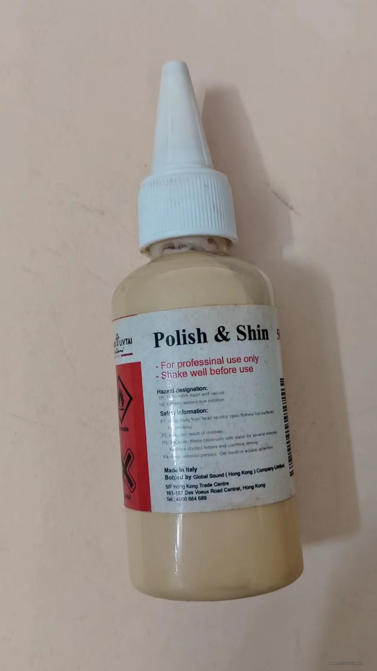

小提琴还要抛光吗?不是像吉他抛光那样用机器抛光吧?我就用了一种像牙膏一样的东西,棉布蘸着仔细擦了一遍,但是感觉没啥变化,最后还是用4000目砂纸打磨了一遍才好点。油漆我感觉已经很通透了

发表于 2023-8-25 23:39:28 | 显示全部楼层
挂剑空垄 发表于 2023-8-24 15:24
小提琴还要抛光吗?不是像吉他抛光那样用机器抛光吧?我就用了一种像牙膏一样的东西,棉布蘸着仔细擦了一 ...
这里有具体方法:http://www.xtqzf.com/5989.html
我的做法比较简单位:当色漆达到想要的效果后,最后刷两次清漆,漆面不够平滑或有杂尘甚至脱毛起可都不必担心,等一个月干透后,用水砂子用清水可衣车油渗湿后轻轻全面打磨一遍,把杂点全部清掉,使漆平光滑平整。然后用家具抛光剂直接抛光即可。也可以用松节油调得很稀的清漆快速刷一层使其透亮平整即可(这时要特别注意防尘了)。
谢谢  详情 回复 发表于 2023-8-28 07:50

发表于 2023-9-22 21:57:10 | 显示全部楼层
想请教一下,小提琴如果要上漆,要怎么上啊?
我是按照网上买油性油漆的商家写的步骤:第一步蛋白液涂刷两层封底;第二步涂刷折射填充液(目的是增加琴板的视觉效果,我没做这一步);第三步是涂刷没有颜色的清漆,一到两层,目的是隔离带颜色的漆层和琴板;第四  详情 回复 发表于 2023-9-27 14:30

 楼主| 发表于 2023-9-27 14:30:26 | 显示全部楼层
我是按照网上买油性油漆的商家写的步骤:第一步蛋白液涂刷两层封底;第二步涂刷折射填充液(目的是增加琴板的视觉效果,我没做这一步);第三步是涂刷没有颜色的清漆,一到两层,目的是隔离带颜色的漆层和琴板;第四步是涂刷色漆,就是把颜料溶解到清漆里然后涂刷,3到5层,颜色饱满、厚度合适即可;第五步是清漆一到两层,目的是保护颜色层;第六步是抛光,使颜色自然、通透。其中用到的颜料有色膏、色粉等,能溶解到油漆中。
