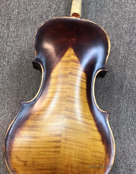

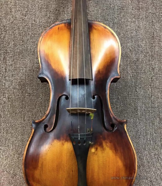

几个月没来这里了,主要是没什么好分享的,哈哈 手里的琴够我拉了,但是最近又掏了一把欧洲老琴,为什么说是奇葩琴呢?因为我感觉这是一把未完工的或者故意涂抹黑黑的琴,总而言之非常的奇怪,废话不多说,直接上图:

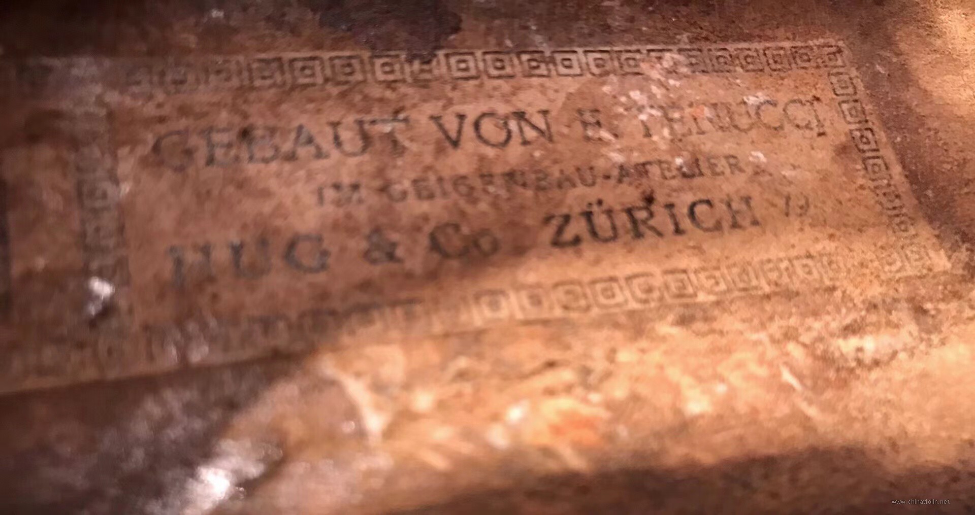

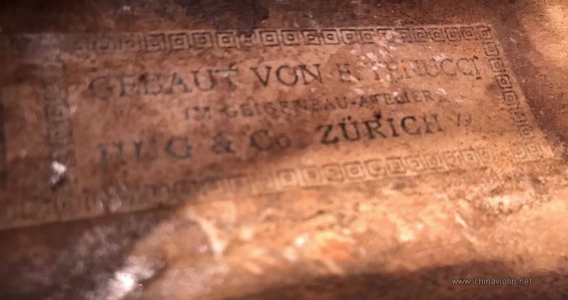

继续更新,之所以为什么选择淘这把琴呢?有几下几个原因
1:材料看着不错,不管是背板还是面板
2:内标,虽然内标十个九个假
这个内标没有写制作时间,所以我觉得很有可能是一把没有完工的琴,或者直接是一把假的内标,不管那么多,材料好就行,看着也有年份,附带说一下这个内标的主人是蘇黎世的尤根‧泰努奇 (Eugen Tenucci, 1874-1960)是二十世紀瑞士著名的製琴師

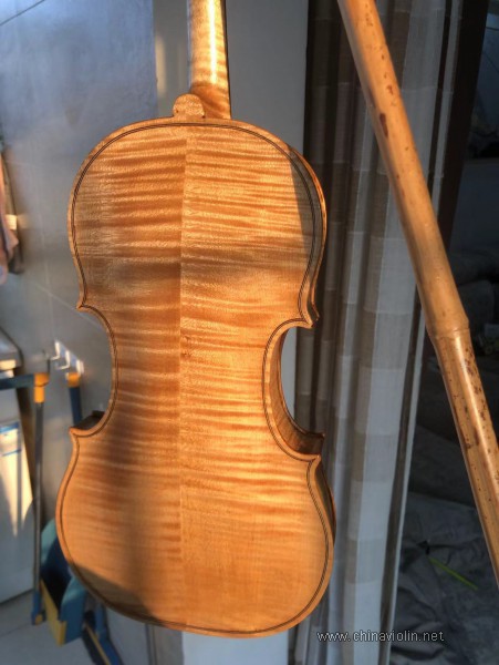

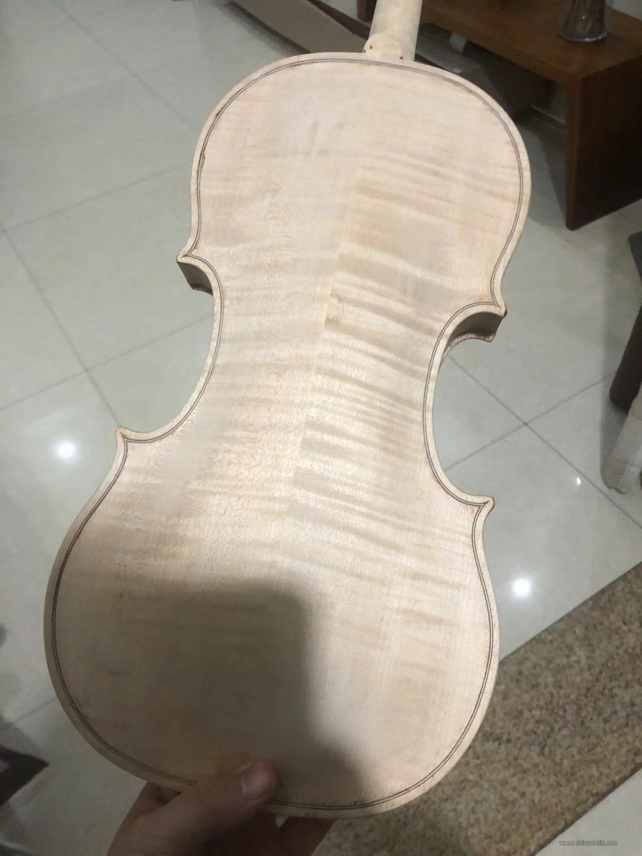

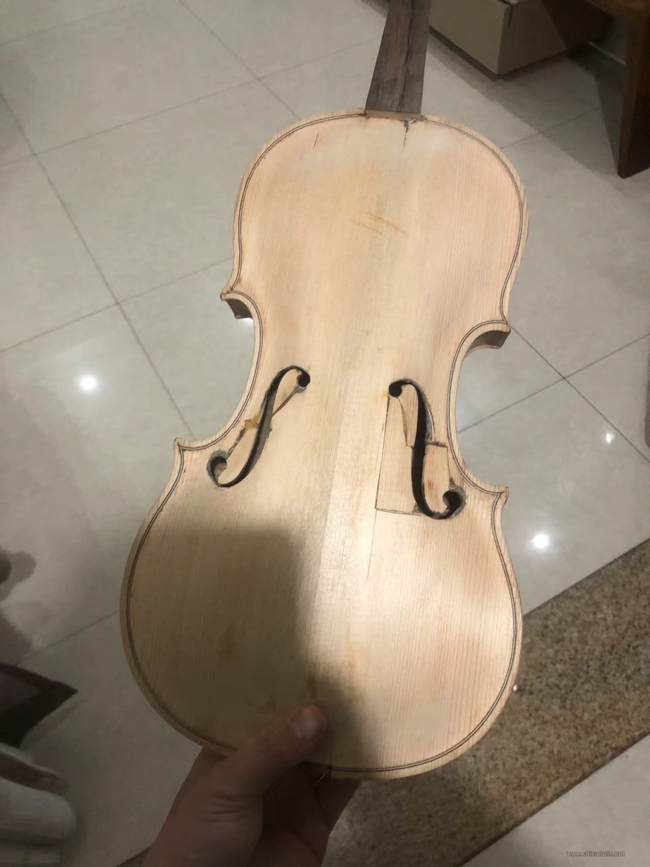

好了,到手改造第一步,拆除指板,做垫高处理,这个难度有点高,自己搞不定,所以送去专业的师傅那里弄的,就没有拍照了,师傅说这把琴有维修的痕迹,具体因为黑乎乎的从面板上也看不出来,所有我打算第二步就是把原来的油漆全部去除,参考论坛其他大佬的方法,我也买了一瓶车用的除漆喷雾,喷了一遍,耐心等待30分钟,结果黑色的油漆非常顽固,很多根本去除不掉,没办法,没办法只能配合砂纸打磨,前前后后打磨了2周时间,从100目到2000目,各种打磨了一遍,中间的艰辛就无法描述了,反正一有空就打磨,看成品吧:
面板果然有修补过的痕迹,f孔原来大面积缺失,已经被修补,从尾孔往里头看,全部都打了补丁,低音梁看着也是换过的,这样我就不用开箱维修了,省了不少事,接下来的步骤就是重新上油漆试试看了,第一遍刷亚麻籽油,这个还是非常简单的,看效果
我也没打算遮盖,应该涂上油漆会好看点,岁月的痕迹

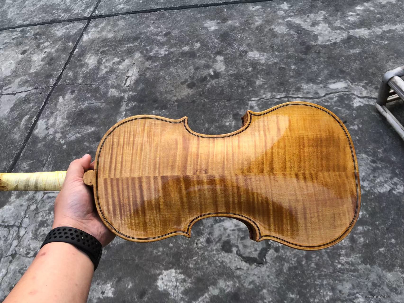

亚麻籽油干了以后,就可以上底漆了,开始搞

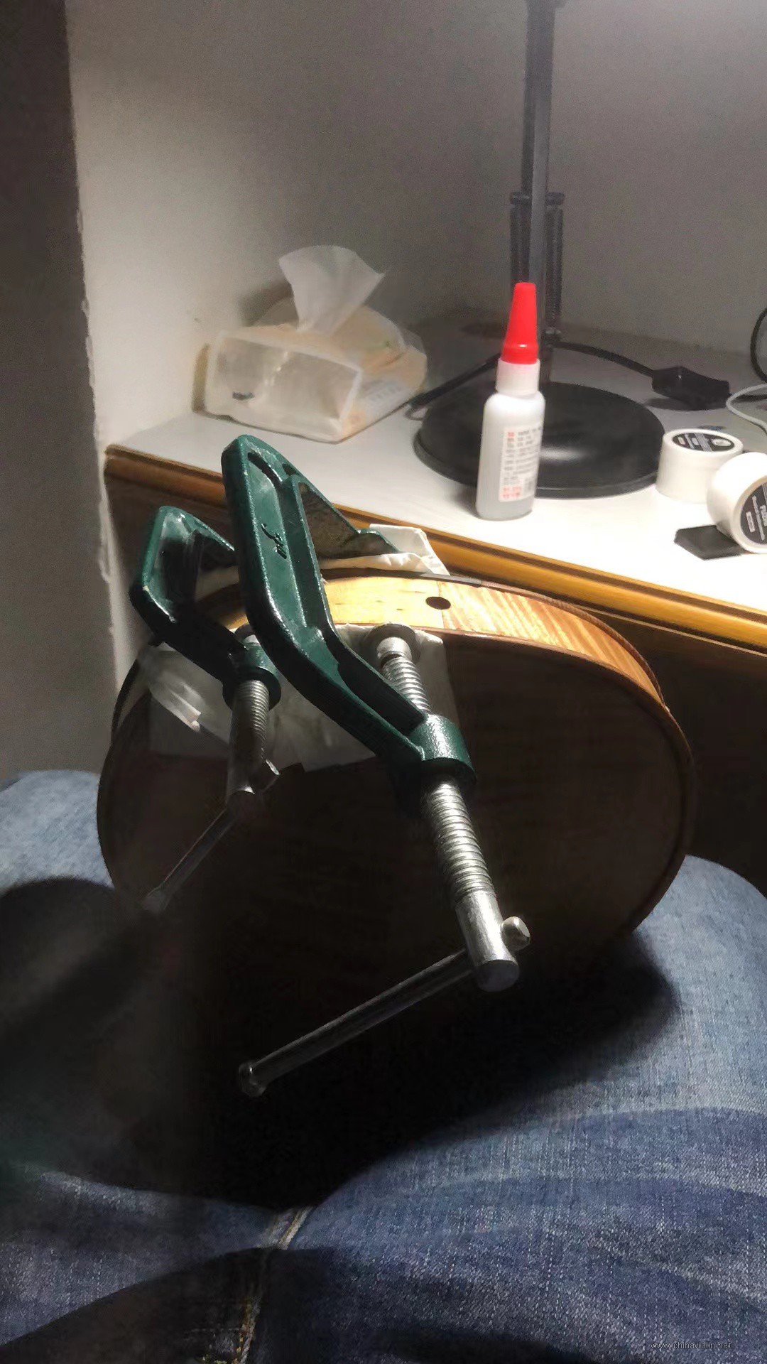

想着要用紫外线照射,所以就乘着出太阳 拿到楼顶去晒了,结果经验不足啊,开胶了,没事 赶紧补一补吧,开裂的地方不多,我就不熬动物胶了,嘿嘿 偷个懒 ,上点化学胶吧,就一点点,不过事后我还是买了小提琴专用胶,这就是后话了

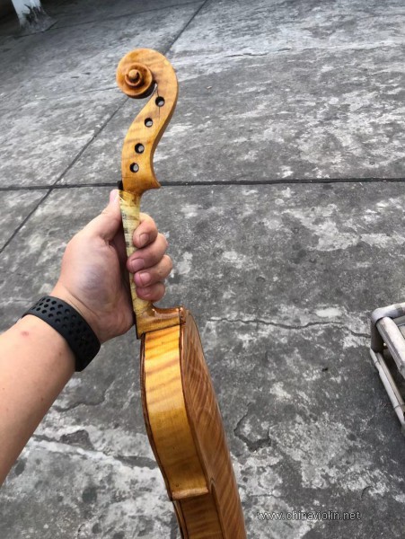

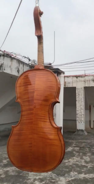

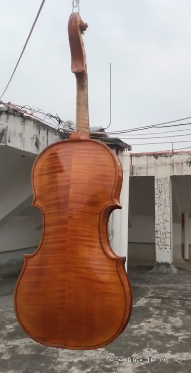

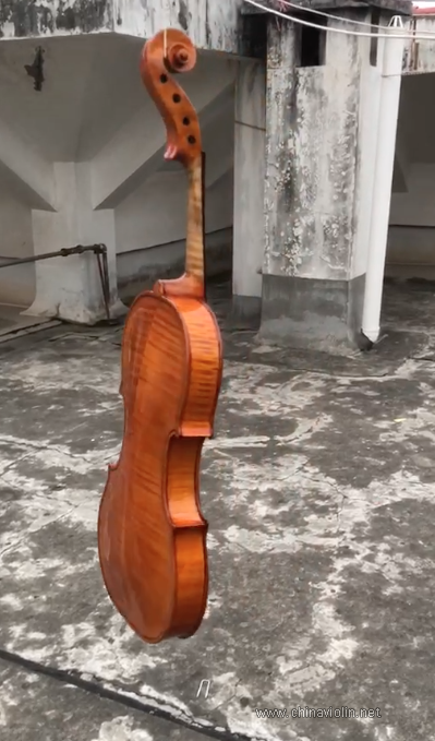

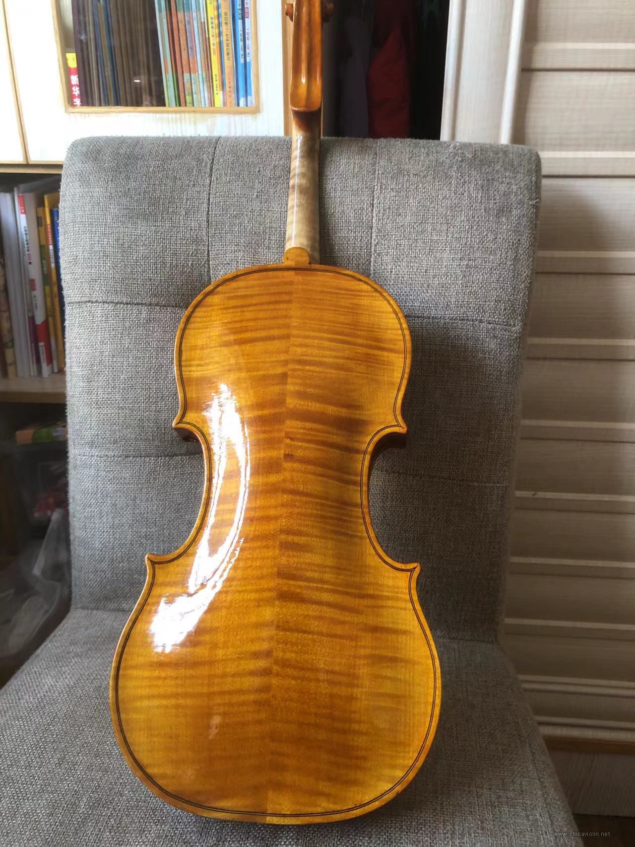

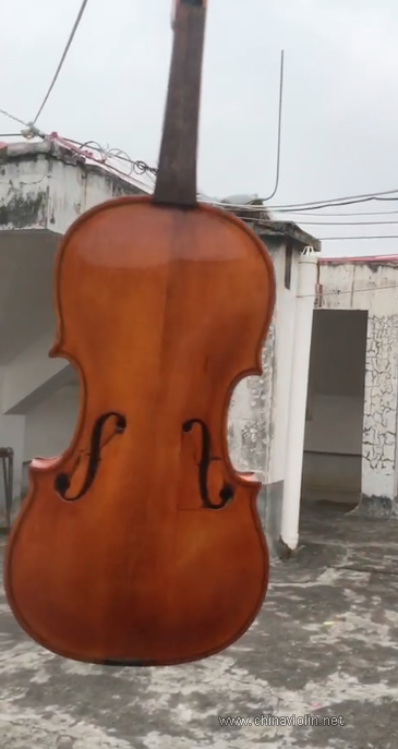

开始上色漆了,我一遍色漆是带个手套用手涂的,感觉这个方法不是很适合我啊,涂不均匀,经过反复试验,我总结了,颜色的深浅和本身的颜色调配啊有关系,但是越深其实是涂的层次越多,也就是颜色是一遍遍加深的,每次涂薄一点,所以我用稀释后的颜色开始一遍一遍的涂抹,涂一次风干,轻微打磨,然后再涂一次,打磨反反复复直到颜色达到自己满意的程度,我前后涂了5次色漆,每次耗时一周左右,看看效果
WeChata26e27a7ba4407388a3006a6fadcc1ae.jpgWeChat94961d4e60bde2c55e406b22644c1623.JPGWeChatef3f64225bbf0883e28c5f598bb950e5.jpg
补充 :就是油性漆+松节油稀释,用刷子刷就可以了
色漆涂个4-5遍 差不多了,再表面上两层清漆 也就差不多了,看看效果如果
不晓得为什么,色漆涂完以后比较深一点,等上个两遍清漆以后,颜色的亮度会提升,也就说整体看起来没有那么深了
1:材料看着不错,不管是背板还是面板
2:内标,虽然内标十个九个假

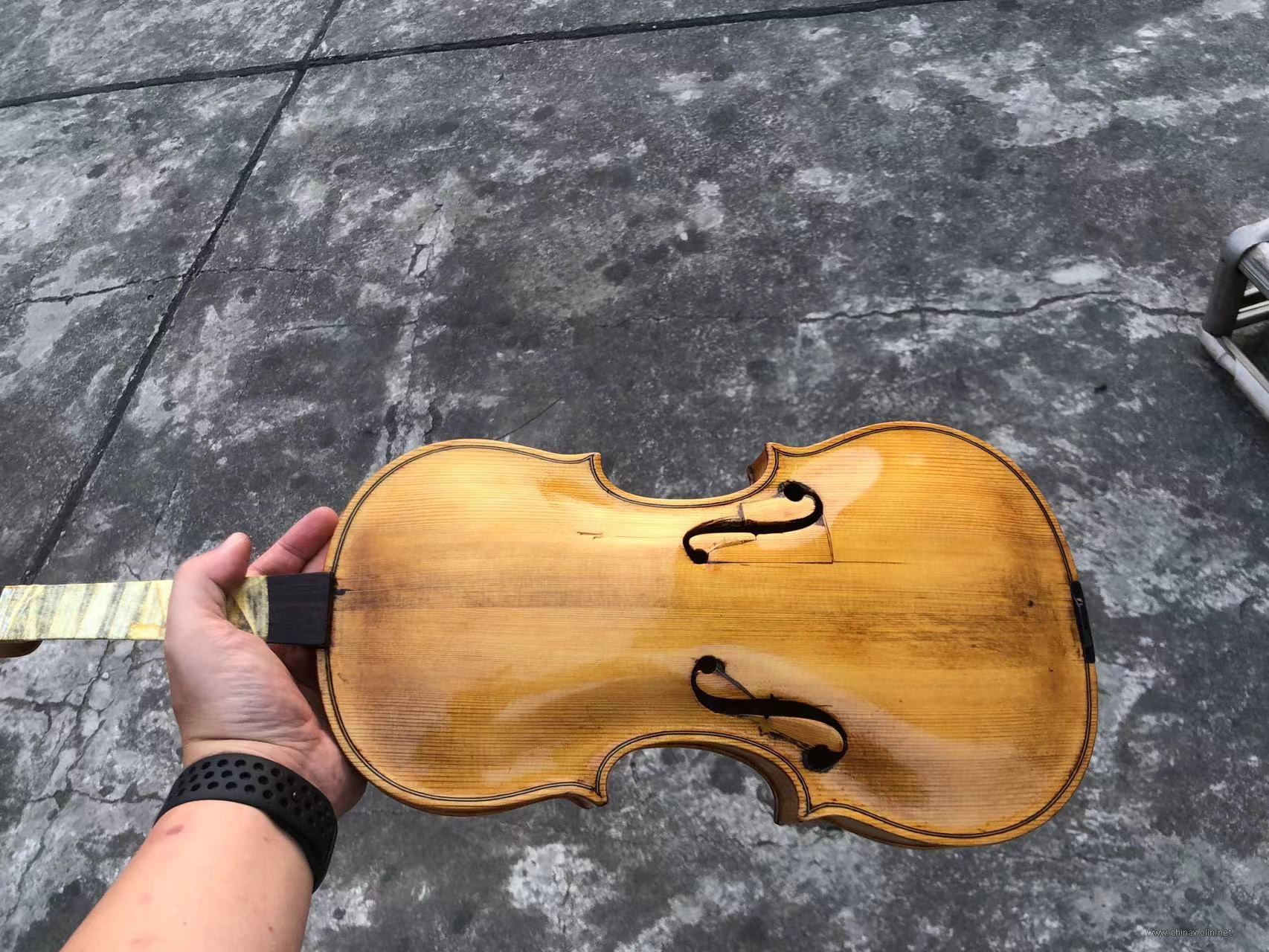

引用 leonliu 2023-4-14 16:09

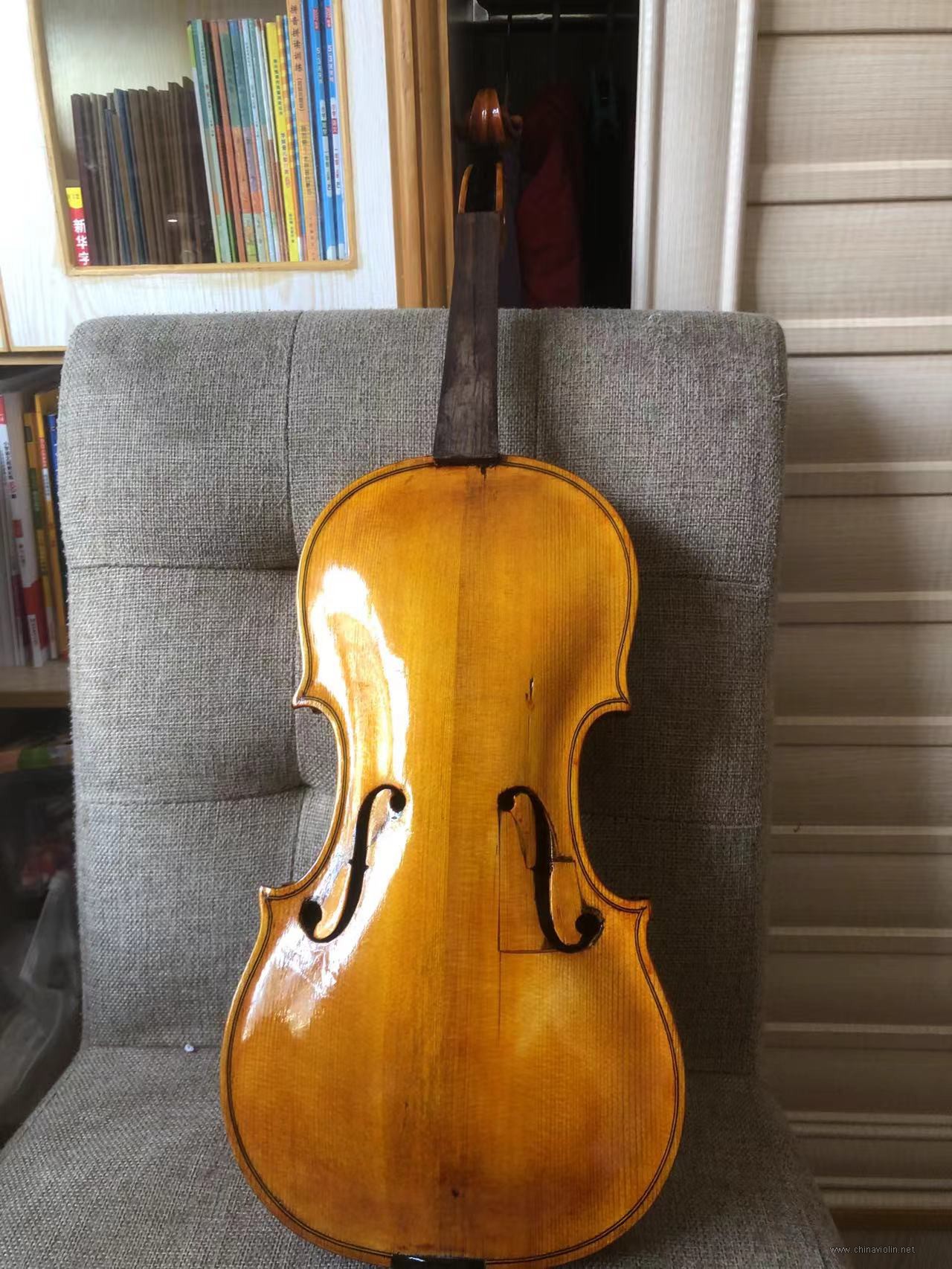

引用 太极神人 2023-4-15 10:00
妙手回春啊。
只是面板上修补过的痕迹怎么遮盖掉?有照片吗?

引用 leonliu 2023-4-16 08:47
太极神人 发表于 2023-4-15 10:00
妙手回春啊。

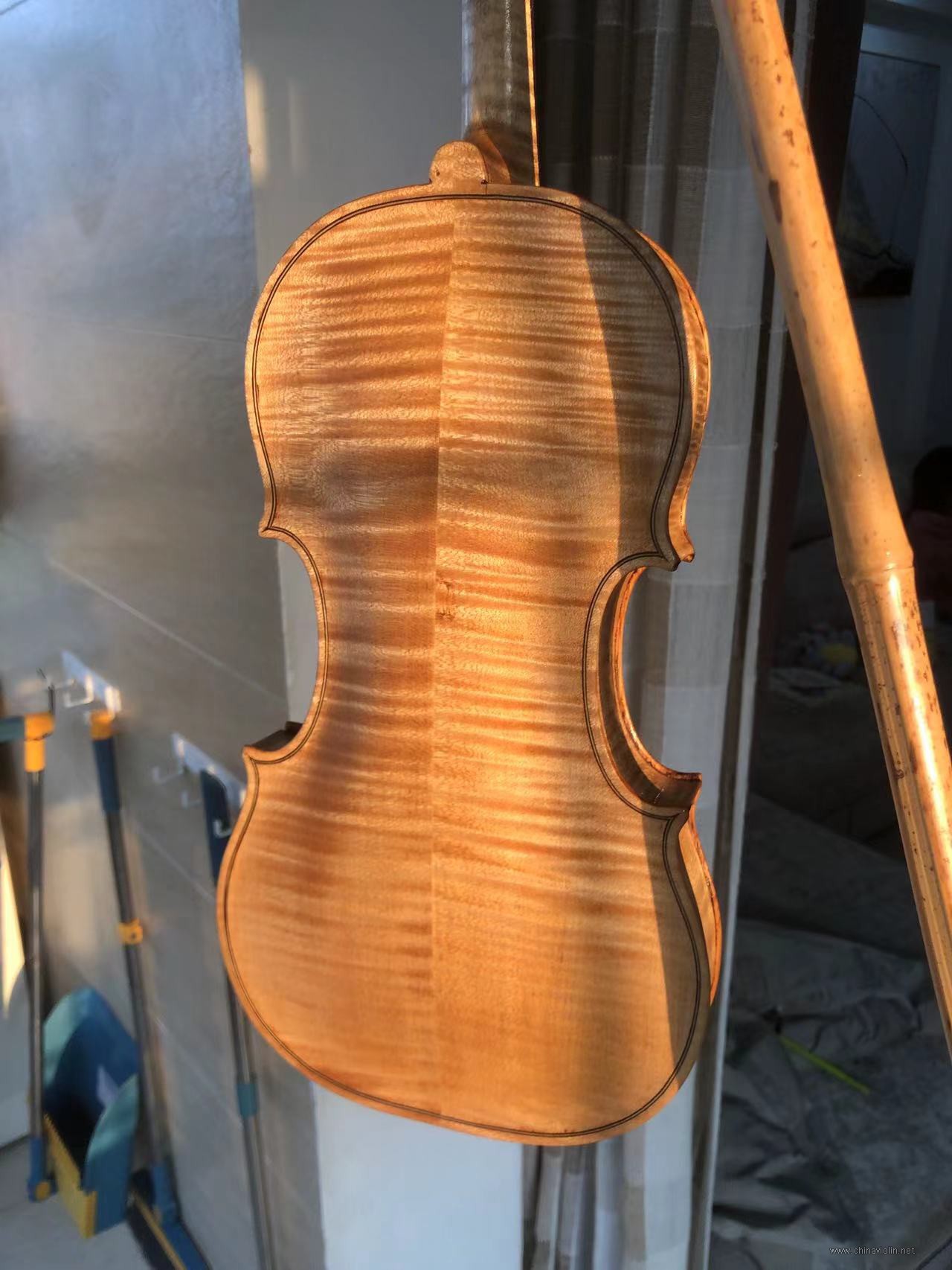

引用 leonliu 2023-4-17 11:28
WeChata26e27a7ba4407388a3006a6fadcc1ae.jpg WeChat94961d4e60bde2c55e406b22644c1623.JPG WeChatef3f64225bbf0883e28c5f598bb950e5.jpg
引用 leonliu 2023-4-18 10:01
引用 leonliu 2023-4-18 13:19
引用 leonliu 2023-4-18 13:35
引用 jialeyh 2023-4-19 13:40
音孔处的拼缝有办法可以掩盖吗?
引用 leonliu 2023-4-19 15:06
jialeyh 发表于 2023-4-19 13:40
音孔处的拼缝有办法可以掩盖吗?
原来的时候是涂黑黑的,但是呢我不喜欢那黑乎乎的样子,所以就不处理了

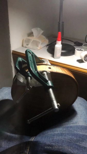

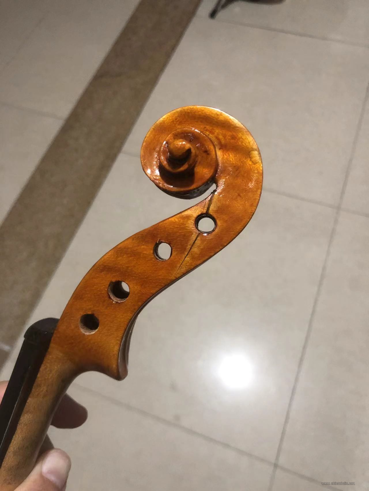

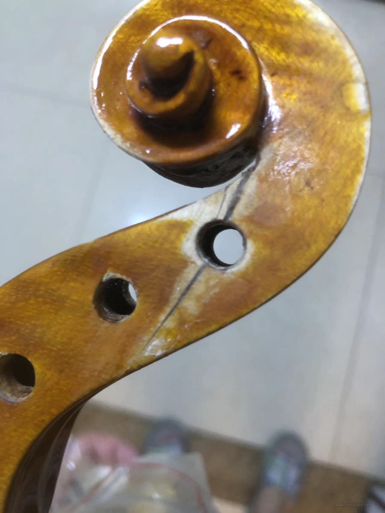

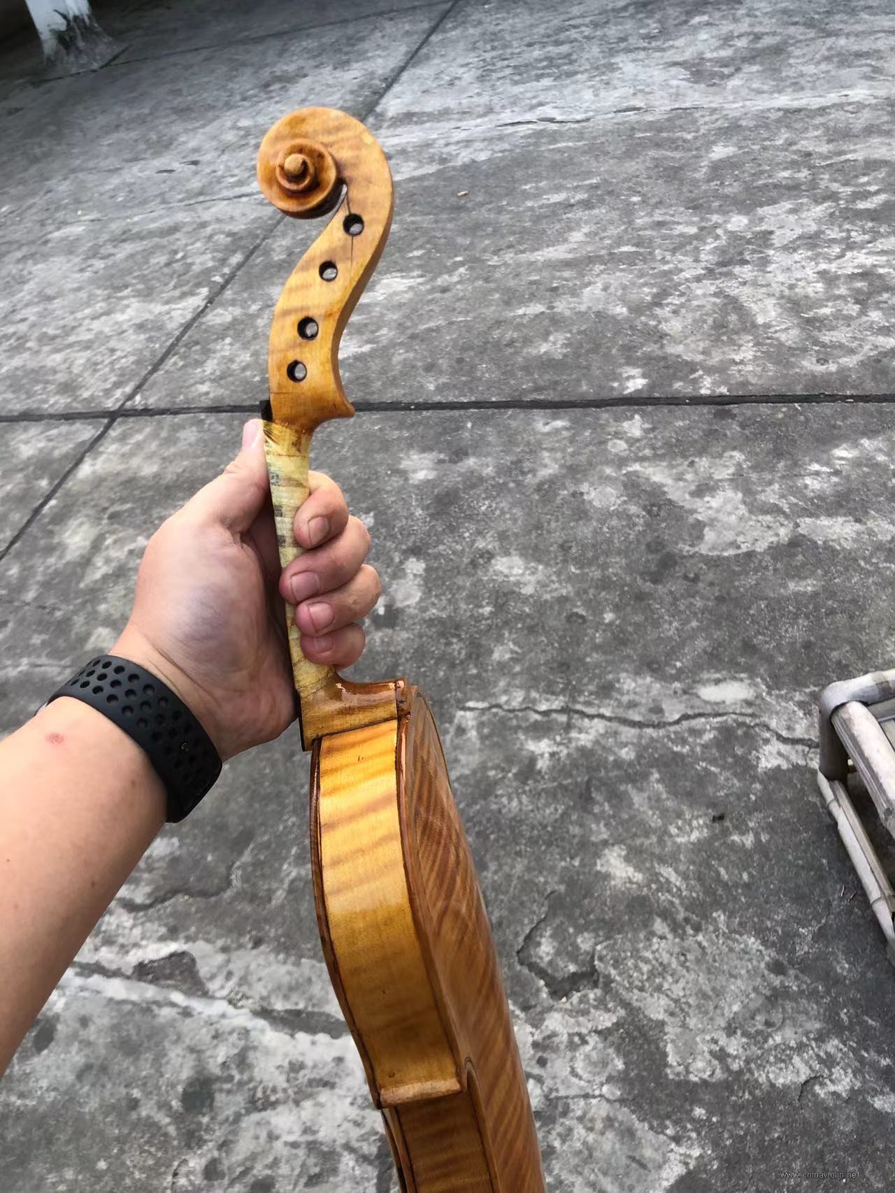

芭比q了,昨天打算吧弦钮打磨下,更换上新的配件做好准备,结果发现A弦孔是裂开的,之前有发现一条黑线,我以为原来的修琴师傅已经补好了,结果我把弦钮用力一转还能开裂,这个问题就严重了,搞不好整个琴头都会废掉,主要是这个位置太尴尬了,吃力的位置,想了一想,先把缝隙处的漆割掉,然后直接用弦钮将缝隙撑大,用上家里最好的胶水把,类似502,又比502好一点,多滴一点,然后用薄薄的塑料硬片一点点吧胶水捅到缝隙里,这个过程不要怕胶水太多,等全部弄好以后,用夹子固定好!
等了差不多1个小时,应该是干了,就可以打磨了,吧多余的胶水割掉,用砂子打磨平整,再重新上一下油漆,因为位置不多,所以直接戴一个一次性手套,直接用手涂抹就完事了,在此过程中啊 ,我发现一个问题,油漆还是有点软,也就说没有干透,我打算先不装琴弦等配件了,风干个七七四十九天,再来装,明天开始安装指板,这样呢,一起干也比较好,废话不多说,先看看我的琴头吧
打磨后
补漆后
引用 lwp563867 2023-4-21 10:10
原来黑乎乎的下面大有文章啊,今后凡是碰到这种黑呼呼的琴,就会联想到这样的情况
引用 leonliu 2023-4-21 21:08
lwp563867 发表于 2023-4-21 10:10
原来黑乎乎的下面大有文章啊,今后凡是碰到这种黑呼呼的琴,就会联想到这样的情况 ...
是的,黑乎乎的下面第一种原因那时候的偏好,另外一种就是为了掩盖瑕疵吧
