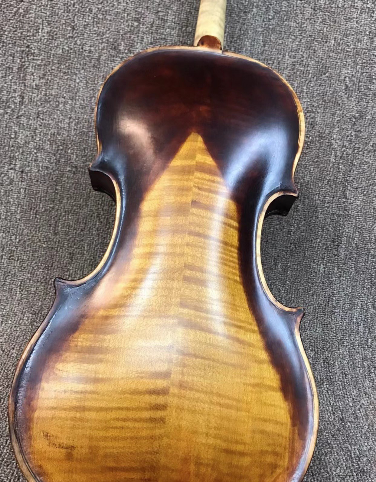

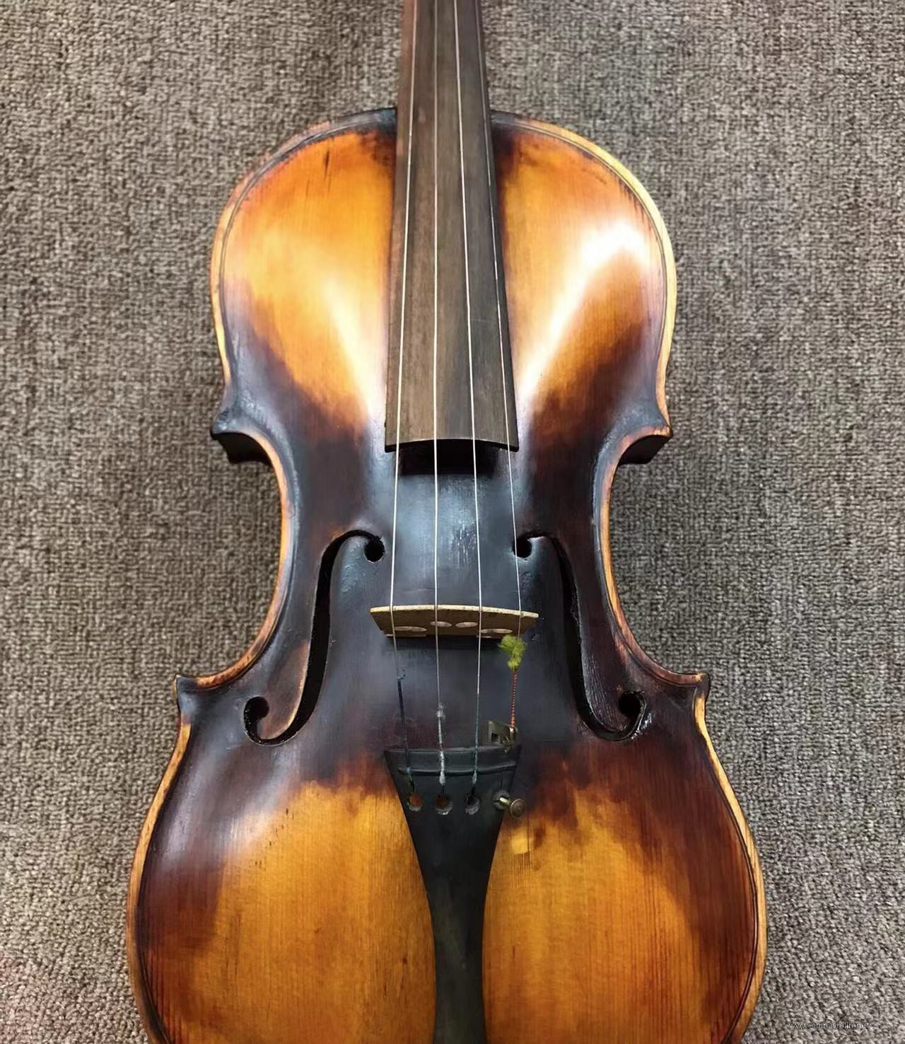

几个月没来这里了,主要是没什么好分享的,哈哈 手里的琴够我拉了,但是最近又掏了一把欧洲老琴,为什么说是奇葩琴呢?因为我感觉这是一把未完工的或者故意涂抹黑黑的琴,总而言之非常的奇怪,废话不多说,直接上图:

好了,到手改造第一步,拆除指板,做垫高处理,这个难度有点高,自己搞不定,所以送去专业的师傅那里弄的,就没有拍照了,师傅说这把琴有维修的痕迹,具体因为黑乎乎的从面板上也看不出来,所有我打算第二步就是把原来的油漆全部去除,参考论坛其他大佬的方法,我也买了一瓶车用的除漆喷雾,喷了一遍,耐心等待30分钟,结果黑色的油漆非常顽固,很多根本去除不掉,没办法,没办法只能配合砂纸打磨,前前后后打磨了2周时间,从100目到2000目,各种打磨了一遍,中间的艰辛就无法描述了,反正一有空就打磨,看成品吧:

面板果然有修补过的痕迹,f孔原来大面积缺失,已经被修补,从尾孔往里头看,全部都打了补丁,低音梁看着也是换过的,这样我就不用开箱维修了,省了不少事,接下来的步骤就是重新上油漆试试看了,第一遍刷亚麻籽油,这个还是非常简单的,看效果

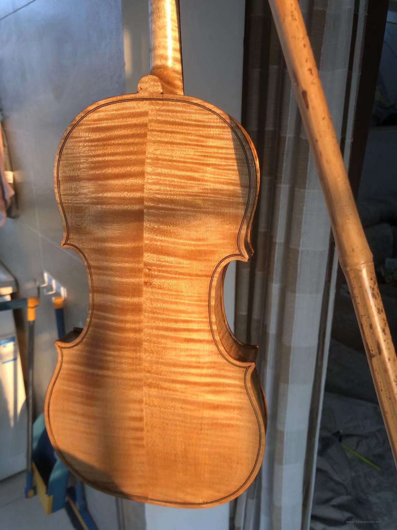

 楼主| 发表于 2023-4-18 09:59:10 | 显示全部楼层
开始上色漆了,我一遍色漆是带个手套用手涂的,感觉这个方法不是很适合我啊,涂不均匀,经过反复试验,我总结了,颜色的深浅和本身的颜色调配啊有关系,但是越深其实是涂的层次越多,也就是颜色是一遍遍加深的,每次涂薄一点,所以我用稀释后的颜色开始一遍一遍的涂抹,涂一次风干,轻微打磨,然后再涂一次,打磨反反复复直到颜色达到自己满意的程度,我前后涂了5次色漆,每次耗时一周左右,看看效果
WeChata26e27a7ba4407388a3006a6fadcc1ae.jpg WeChat94961d4e60bde2c55e406b22644c1623.JPG WeChatef3f64225bbf0883e28c5f598bb950e5.jpg
32066
 楼主| 发表于 2023-4-18 10:01:44 | 显示全部楼层
补充 :就是油性漆+松节油稀释,用刷子刷就可以了
32066
 楼主| 发表于 2023-4-18 13:19:09 | 显示全部楼层
色漆涂个4-5遍 差不多了,再表面上两层清漆 也就差不多了,看看效果如果
32066
 楼主| 发表于 2023-4-18 13:35:41 | 显示全部楼层
不晓得为什么,色漆涂完以后比较深一点,等上个两遍清漆以后,颜色的亮度会提升,也就说整体看起来没有那么深了
