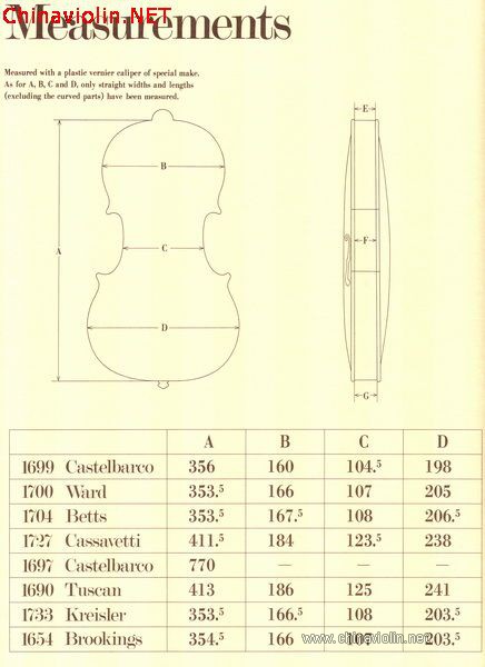

琴长:  这个琴长其实有3种测量方式。
一个是从背板【去掉键钮部分】到底部的中心线总长。
一个是面板从琴颈侧面【偏离中心线约20mm,因为中心线有琴颈】,平行中心线,用软尺测量【带弧度】。
一个是和第二种一样,改用游标卡尺测量【不带弧度】。
我们一般所说的356是用第三种方法测量的。【相见最后的图片】

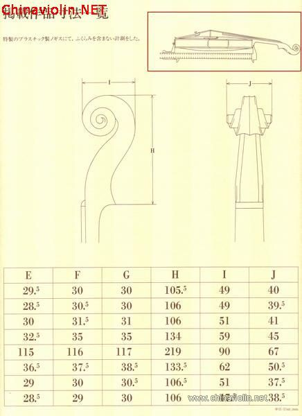

面板,和 背板的精确长度, 是不一样的。  不是他故意要做的不一样,而是和年代长久,以及使用内模具的合琴方法有关。 一般相差2mm左右.
侧框上下应该是高低相差1mm.
具体的数据我没有找到现成的给你看,不过有其他年代的一个图标可以看看。
能看出的是。
他在不断改进, 数据在他眼里并不重要。
引用 小于 2010-4-26 11:55
<p>你好&nbsp;&nbsp; 谢谢你喜欢我的作品。<br/><br/>琴长:&nbsp; 这个琴长其实有3种测量方式。<br/>&nbsp;<br/><br/>&nbsp; 一个是从背板【去掉键钮部分】到底部的中心线总长。<br/>&nbsp;&nbsp;一个是面板从琴颈侧面【偏离中心线约20mm,因为中心线有琴颈】,平行中心线,用软尺测量【带弧度】。<br/>&nbsp; 一个是和第二种一样,改用游标卡尺测量【不带弧度】。<br/><br/>&nbsp; <font size="4">我们一般所说的356是用第三种方法测量的。【相见最后的图片】<br/><br/><br/>面板,和 背板的精确长度, 是不一样的。&nbsp; 不是他故意要做的不一样,而是和年代长久,以及使用内模具的合琴方法有关。 一般相差2mm左右.</font></p>
<p><font size="4"></font>&nbsp;</p>
<p><font size="4">&nbsp;&nbsp;&nbsp; 侧框上下应该是高低相差1mm.<br/><br/>&nbsp; 具体的数据我没有找到现成的给你看,不过有其他年代的一个图标可以看看。&nbsp; <br/><br/>能看出的是。&nbsp; </font><font size="5">他在不断改进, 数据在他眼里并不重要。</font></p> loc-112_调整大小.jpg <br/> loc-113_调整大小.jpg <br/>
