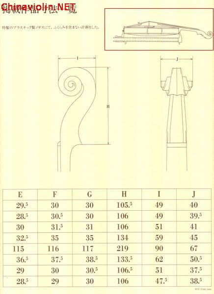

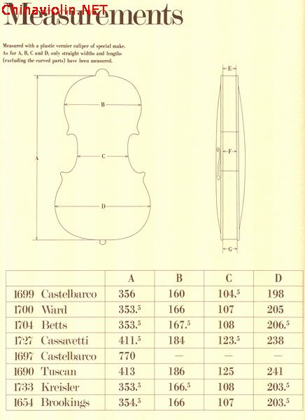

小于师傅,您好,您制作的提琴非常美丽气派,我非常喜欢。特别是1715克雷蒙纳人,我很想了解它的情况:1)它的琴身有多长?(有人说是356mm,也有人说是360mm,还有人说,面板和背板不一样长,您是专家,我想听您的为准)。2)它的上,中,下宽尺寸分别是多少?3)它的琴框上下是一样宽吗,是30mm吗?
以上问题,切盼小于师傅能够给予回复,谢谢。

你好   谢谢你喜欢我的作品。
琴长:  这个琴长其实有3种测量方式。
  一个是从背板【去掉键钮部分】到底部的中心线总长。
  一个是面板从琴颈侧面【偏离中心线约20mm,因为中心线有琴颈】,平行中心线,用软尺测量【带弧度】。
  一个是和第二种一样,改用游标卡尺测量【不带弧度】。
  我们一般所说的356是用第三种方法测量的。【相见最后的图片】
面板,和 背板的精确长度, 是不一样的。  不是他故意要做的不一样,而是和年代长久,以及使用内模具的合琴方法有关。 一般相差2mm左右.
    侧框上下应该是高低相差1mm.
  具体的数据我没有找到现成的给你看,不过有其他年代的一个图标可以看看。
能看出的是。
他在不断改进, 数据在他眼里并不重要。
