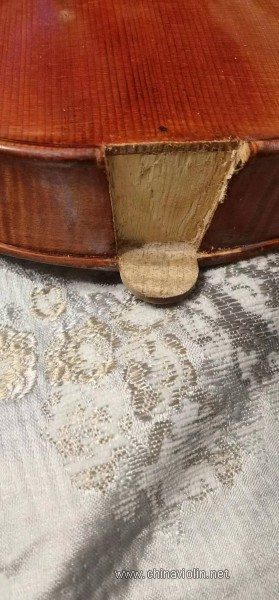

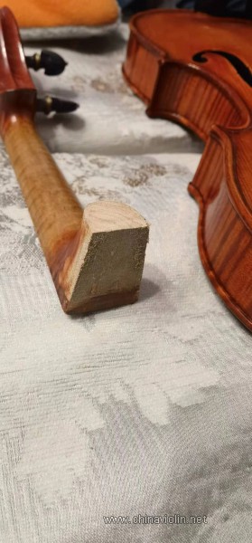

图示是拆下的经过修削的燕尾槽和琴颈榫头:

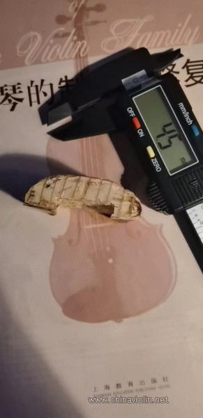

有一台被我用作贝壳小提琴实验的,其首木夸张到无法忍受的地步,年轮间距4.5毫米,肯定不是云杉,其音色没有记录,但是肯定是垃圾手工琴,我已经全部拆散掉。首木年轮如图:
