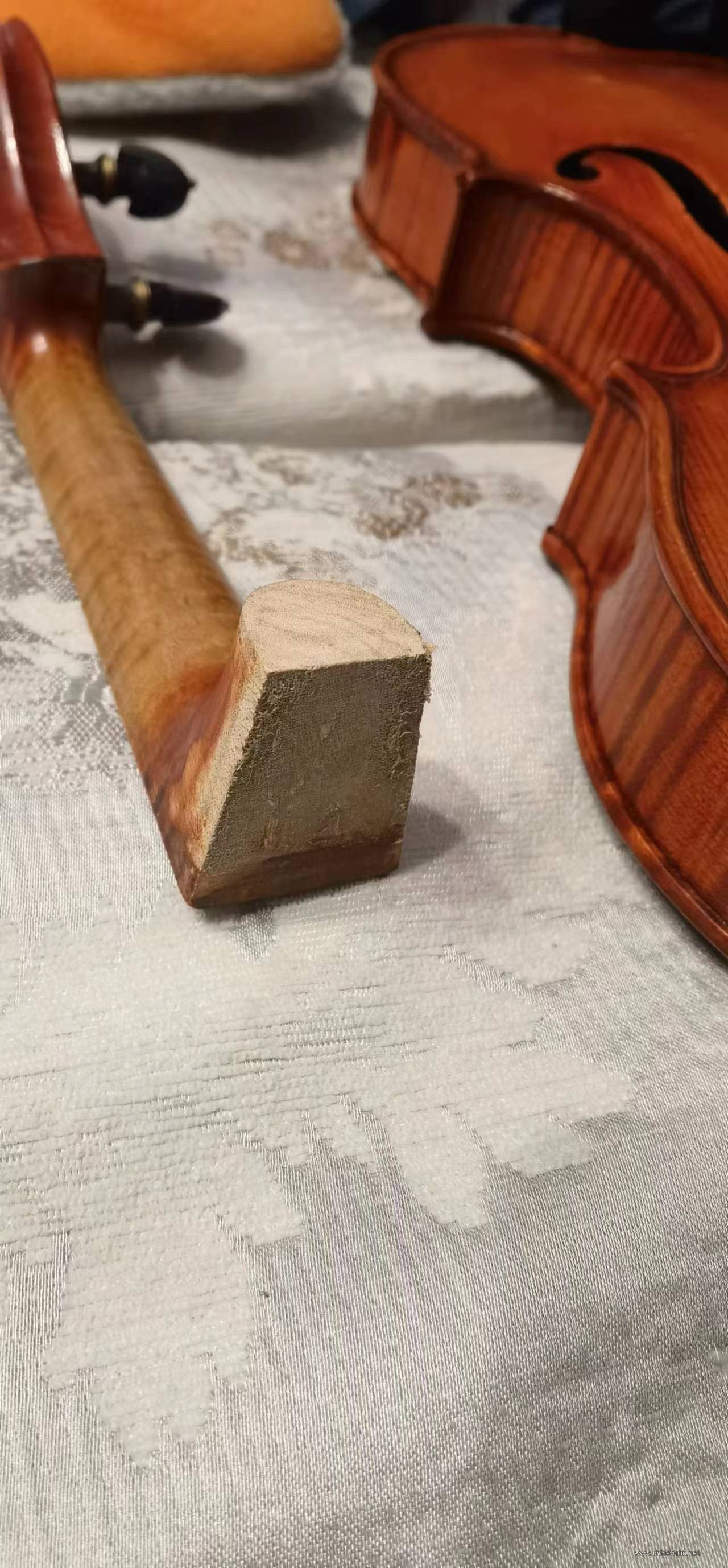

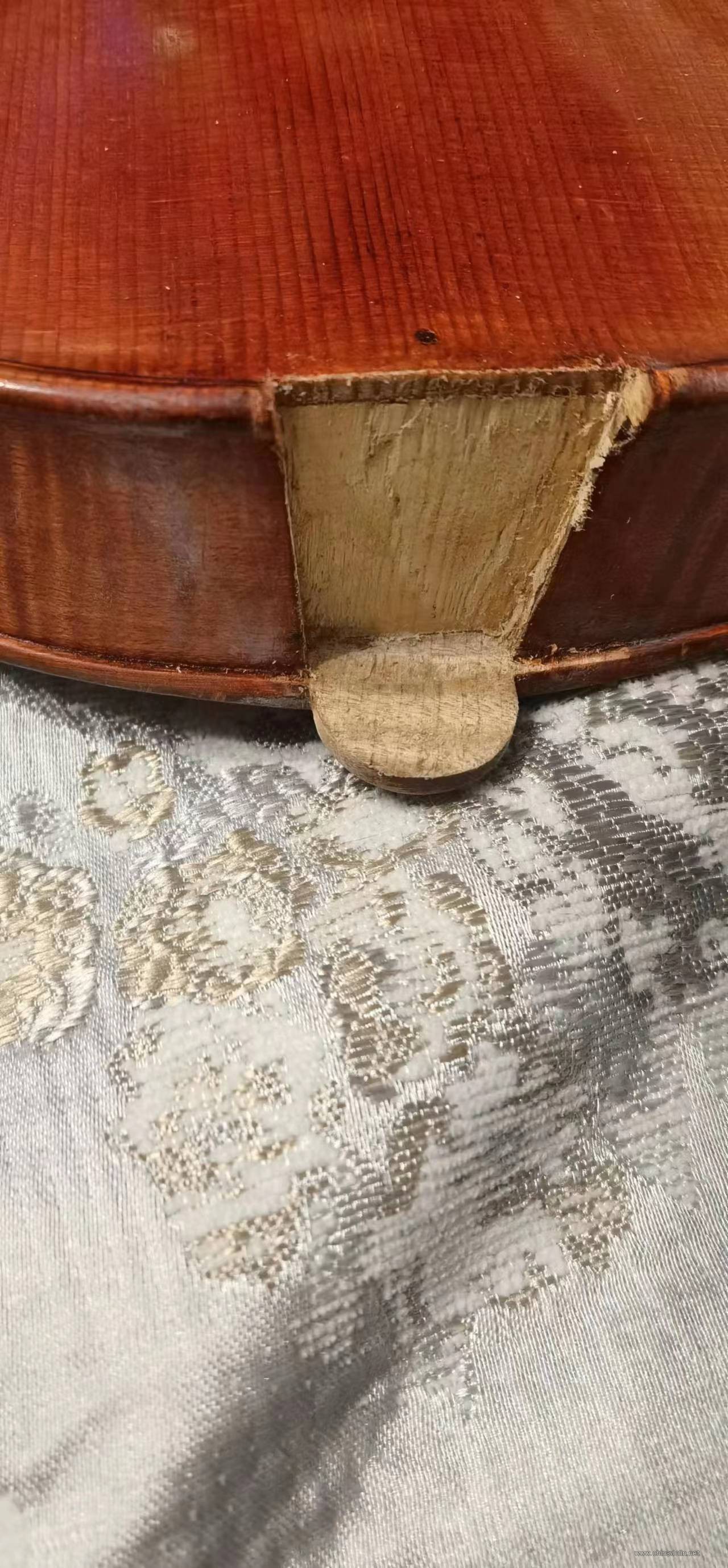

图示是拆下的经过修削的燕尾槽和琴颈榫头:

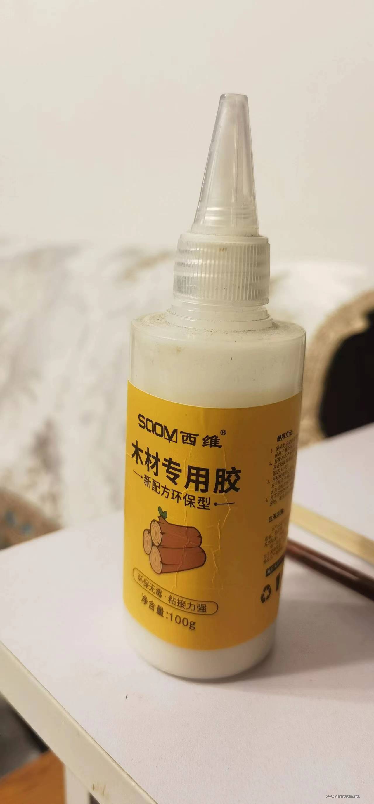

因为担心琴颈粘合不牢固,所以我使用的是木材专用胶,其实就是环保白乳胶。第一次精修粘合干透后,发现琴颈装歪了。原因是先夹紧琴颈与肩钮,再用皮筋绑带拉紧琴颈与琴箱,没有注意到开始就用力不均,导致琴颈偏向一边,尽管燕尾槽和琴颈榫头的一边是精密结合,而另一边出现可察觉的微小间隙,装上指板就明显的再末端偏左了4毫米左右,装上琴弦,E弦距离边缘明显歪斜而且余量不足,演奏会有问题,主要还是外观极为不舒服。于是决定再次拆卸!

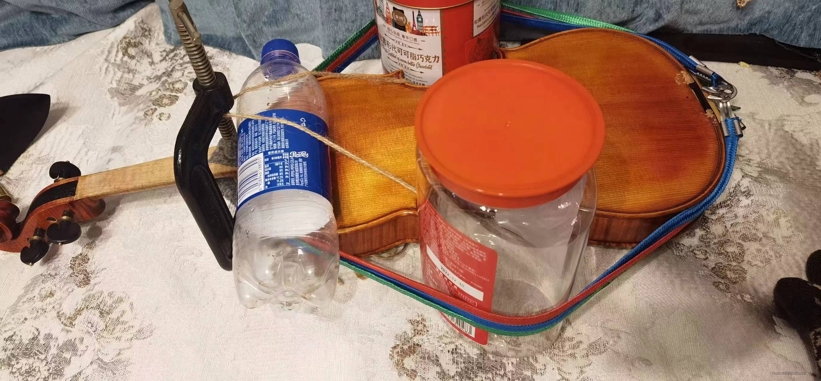

其实我有琴箱纵向大夹具,但是放到其他地方,感觉还是绑带更方便。为了保持保证琴颈和琴箱的结合,加紧肩钮后再用麻绳绷紧琴颈与琴箱的上结合部,这里的目的是减少温湿度变化对调音的影响,提高稳定性,在力学上其实并不是主要的,因为这里上弦后自然会压紧,我只是提高预应力,缩短稳定时长而已。塞罐子瓶子都是家里顺手找的垃圾,这样能绷得更紧,代替大跨度夹具,工具齐备的制琴师多多包涵,就不要取笑了!哈!如图:

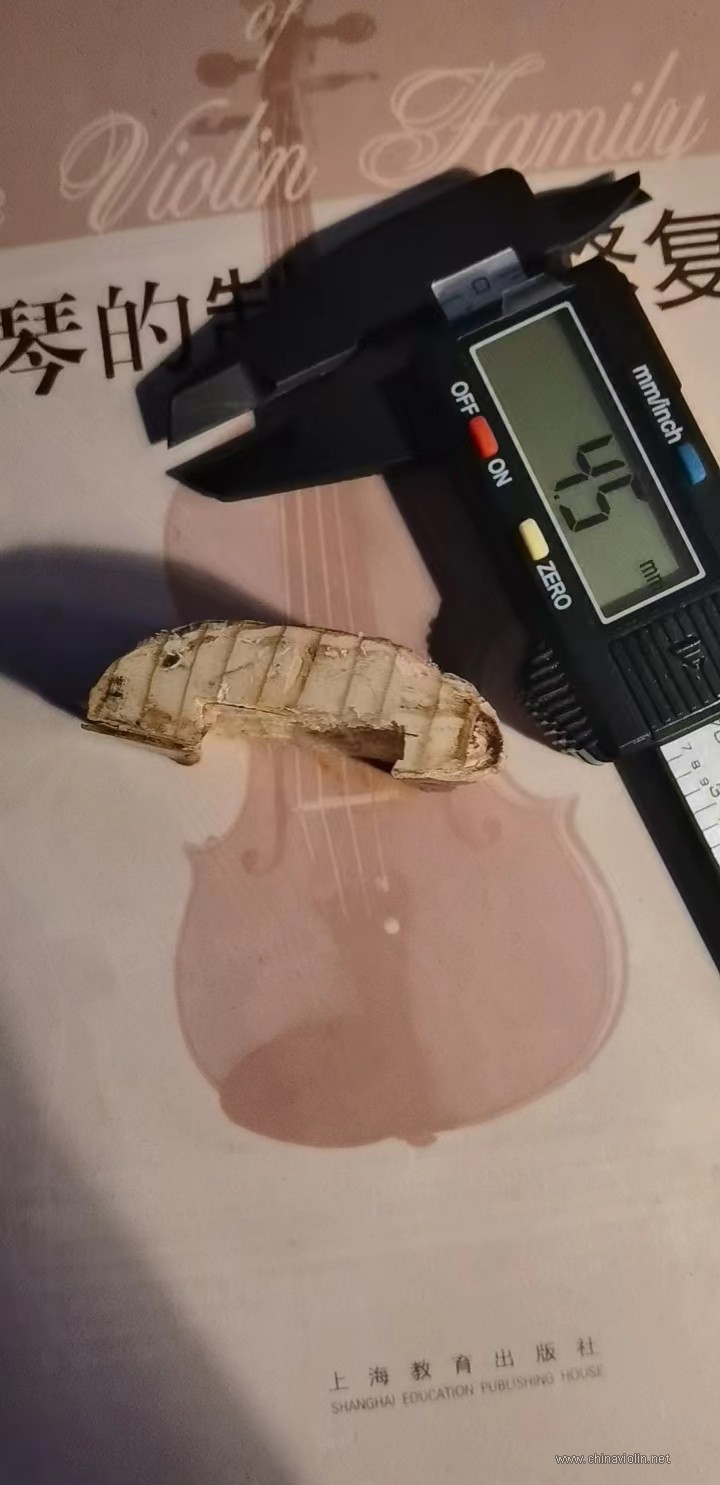

有一台被我用作贝壳小提琴实验的,其首木夸张到无法忍受的地步,年轮间距4.5毫米,肯定不是云杉,其音色没有记录,但是肯定是垃圾手工琴,我已经全部拆散掉。首木年轮如图:
