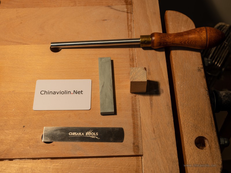

用到的东西(名片你是用不到的)。

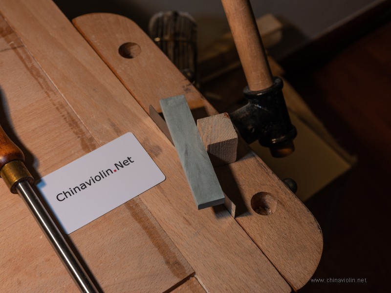

第一步是夹稳刮片,给刮片磨出一个平面,利用垂直的小木块配合磨石在刮片上快速平移就能磨出平面来,注意磨石要不断变换角度保持磨损一致。

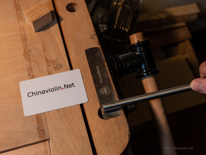

第二步,这个工具叫“研磨棒”(或磨刀棒?),用一个很小的角度用力压住刚才磨好的刮片来回打磨,直到手指感受到有倒钩为止。
第三步,重新立正刮片,用研磨棒垂直再来回推几次(双手握稳研磨棒的两端推,我另一只手在拍照呢),这样刮片一般就能用了,至于效果如何,主要就是上面几个方法细微调整一下。

看上去,刮片很薄,0.5mm?是什么材质?
引用 鱼儿 2022-10-5 16:18
厚度0.4mm,是一个日本品牌,他们官方称为“原生碳素强化弹簧钢”,应该就是普通的不锈钢。

请教老师,带弧度的刮片怎么研磨?
引用 鱼儿 2022-10-9 21:20
kenneth55 发表于 2022-10-9 20:18
请教老师,带弧度的刮片怎么研磨?
原理都是一样的嘛。
引用 kenneth55 2022-10-10 12:20
谢谢指教,靠一块角木保持研磨的垂直度。
