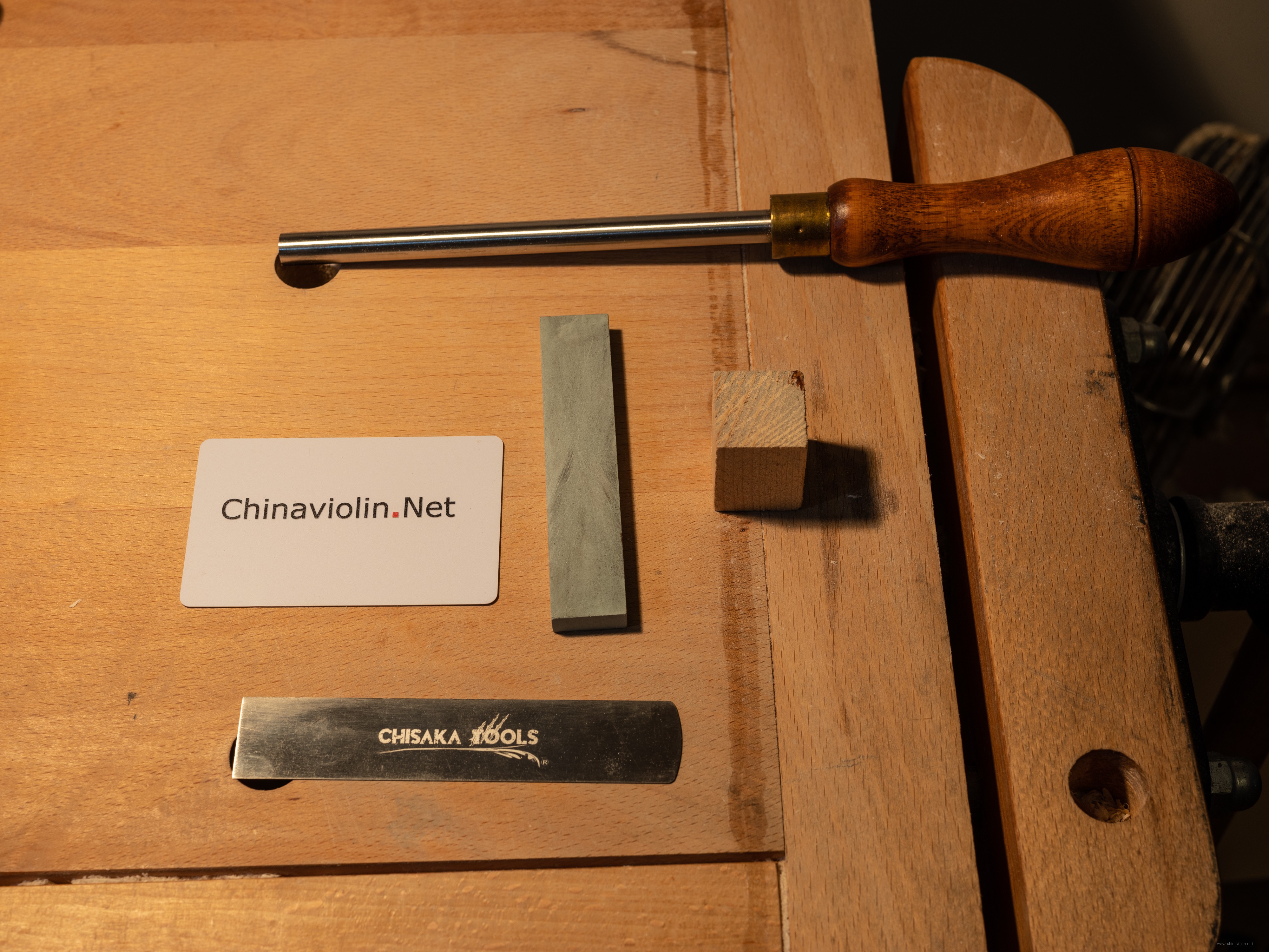

用到的东西(名片你是用不到的)。

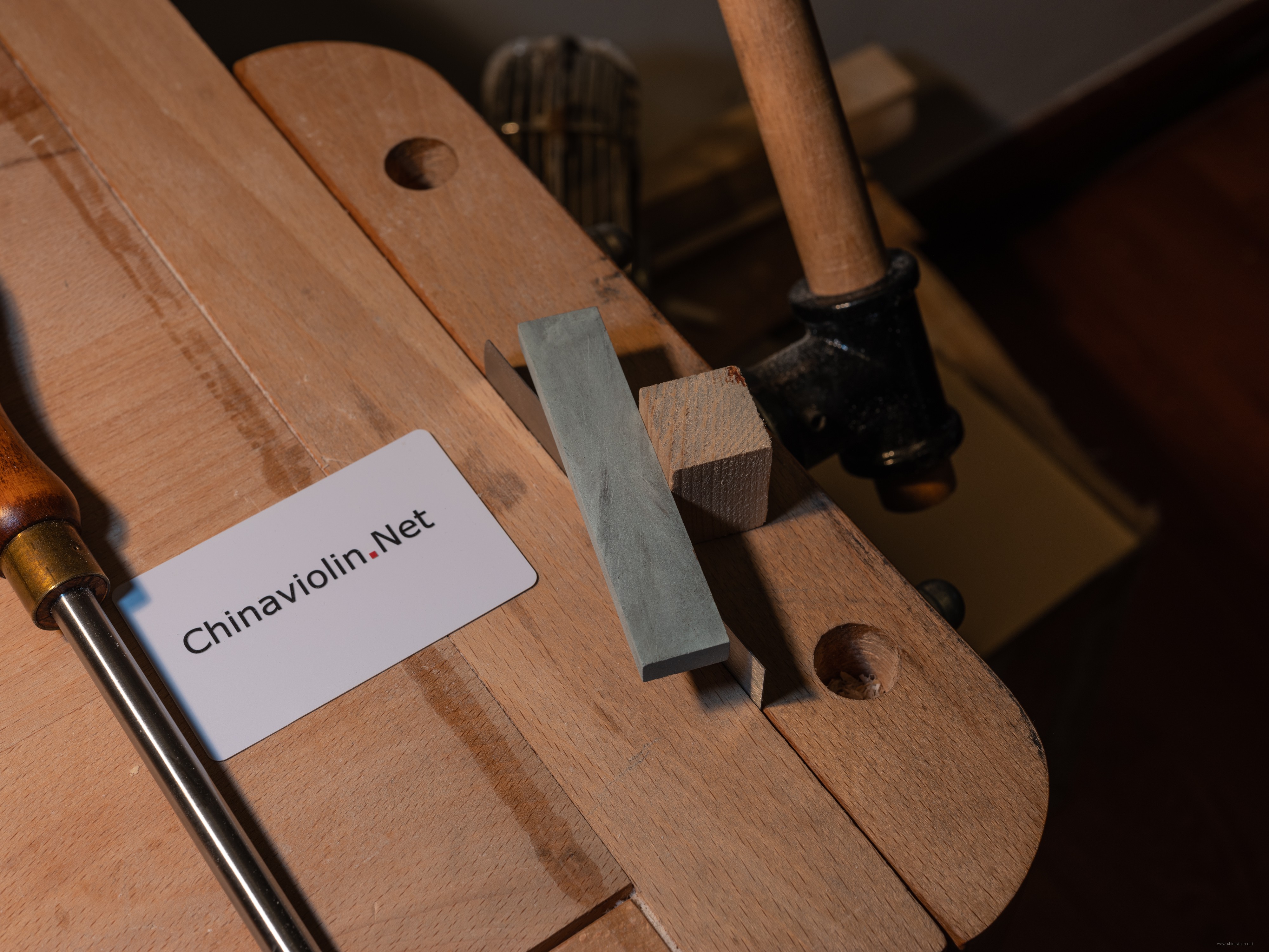

第一步是夹稳刮片,给刮片磨出一个平面,利用垂直的小木块配合磨石在刮片上快速平移就能磨出平面来,注意磨石要不断变换角度保持磨损一致。

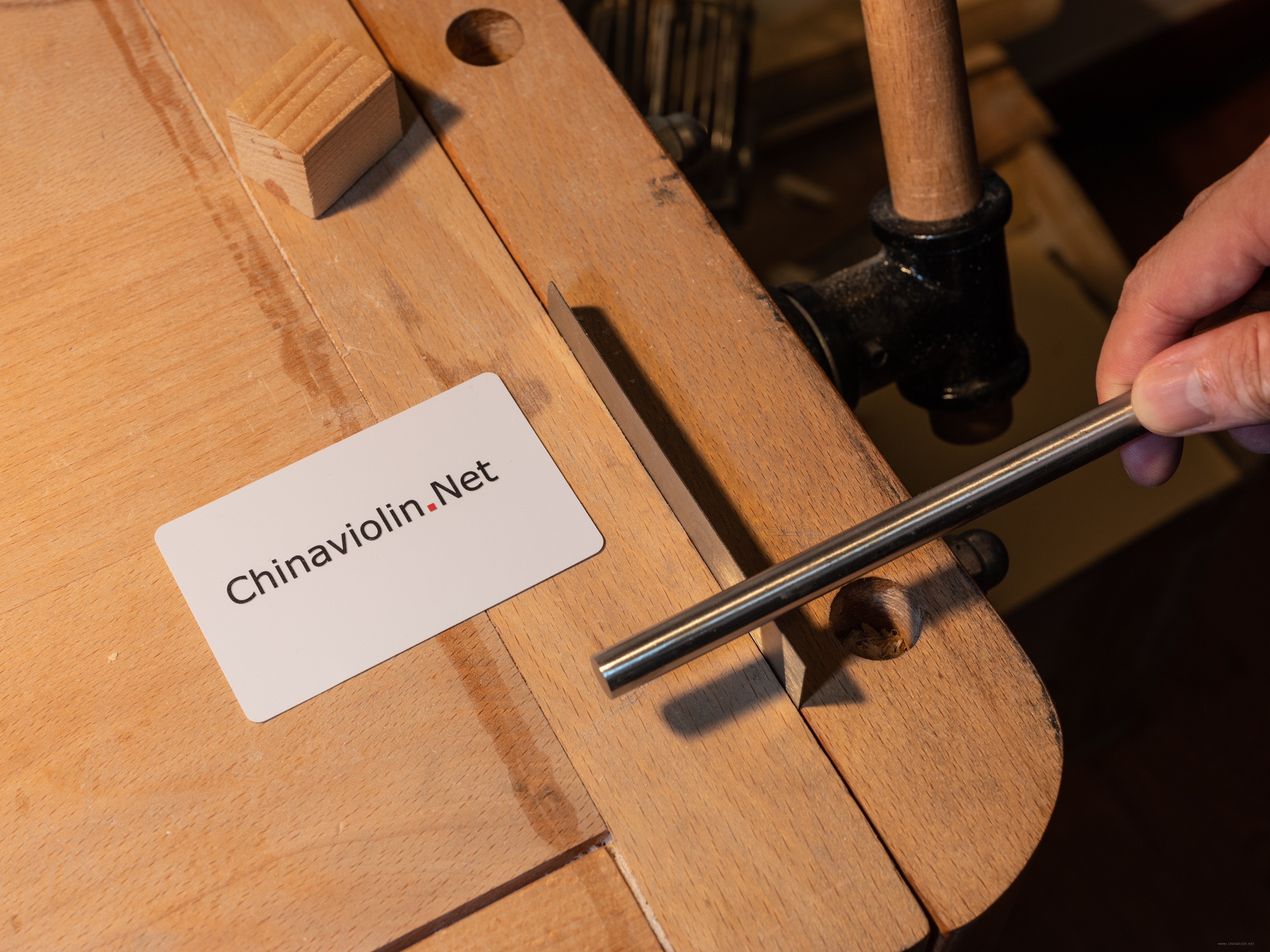

第二步,这个工具叫“研磨棒”(或磨刀棒?),用一个很小的角度用力压住刚才磨好的刮片来回打磨,直到手指感受到有倒钩为止。

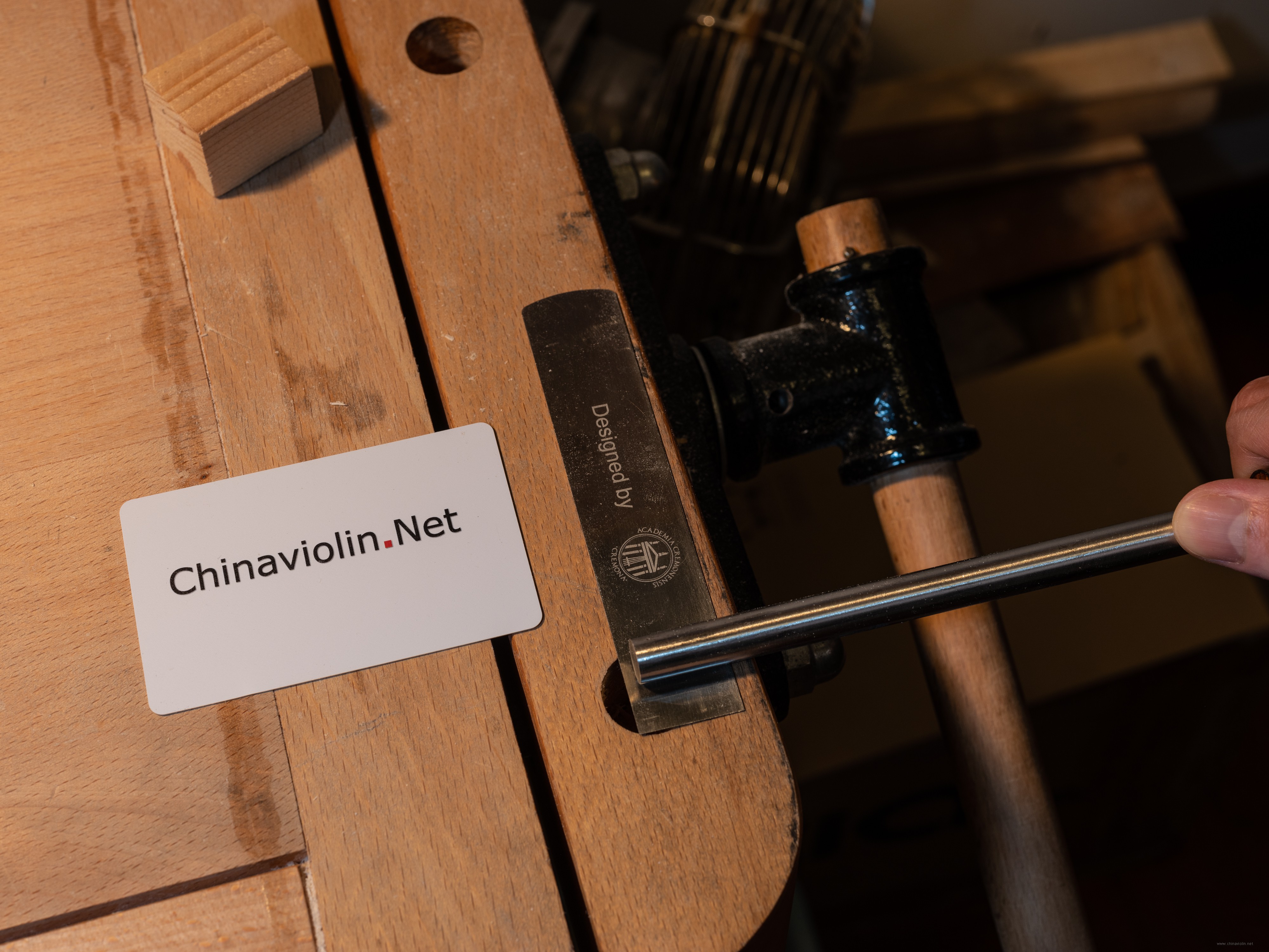

第三步,重新立正刮片,用研磨棒垂直再来回推几次(双手握稳研磨棒的两端推,我另一只手在拍照呢),这样刮片一般就能用了,至于效果如何,主要就是上面几个方法细微调整一下。
