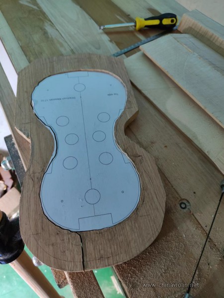

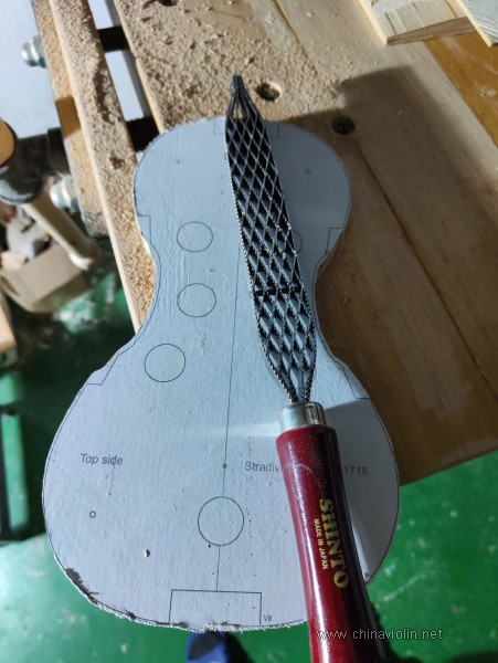

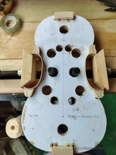

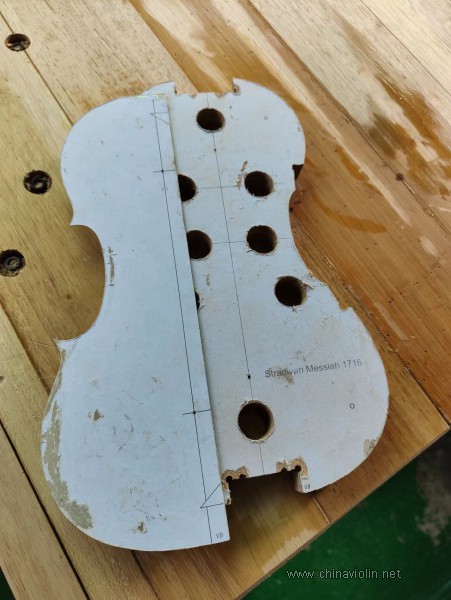

首先准备模具。网上找到了1716弥赛亚的模具图纸,按比例缩小打印出来,粘在木板上,锯出来,打磨好。
同样的方法,用环氧树脂板做好内样板。

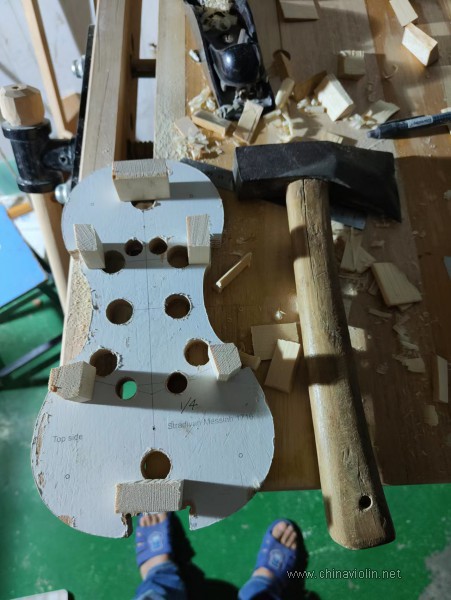

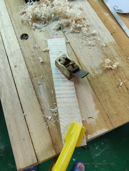

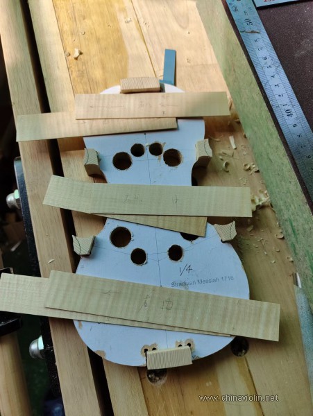

开始准备角木、首尾木

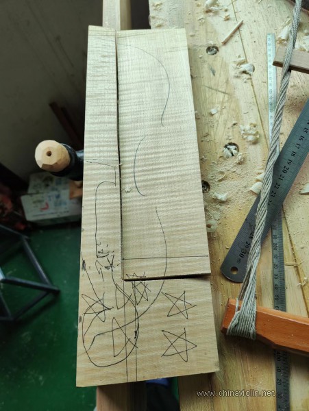

从一块4/4琴背板料上锯出1/4琴的背板、琴头和侧板

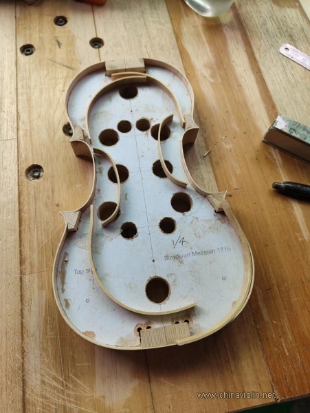

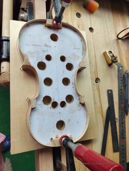

开始做侧板

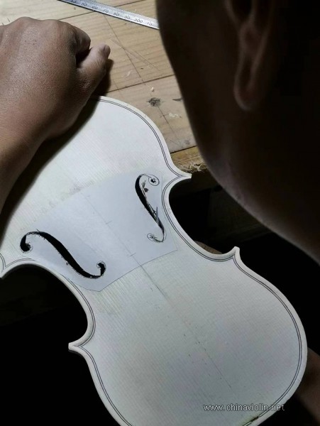

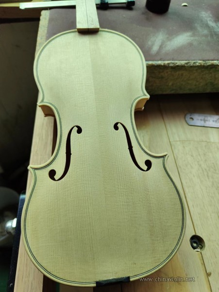

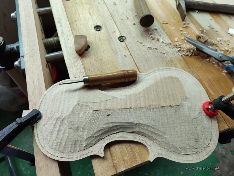

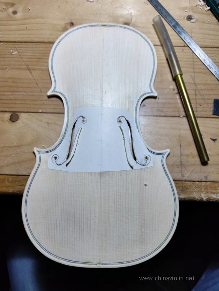

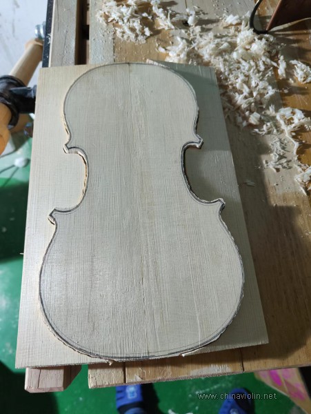

沿侧板框画出面板轮廓,锯下来

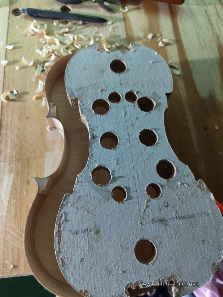

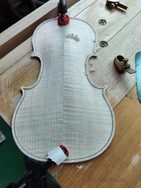

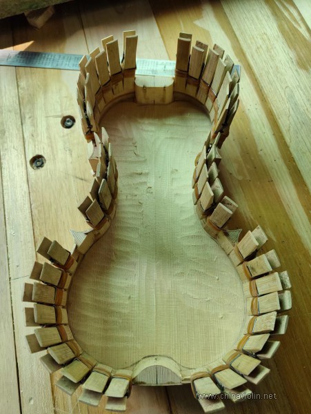

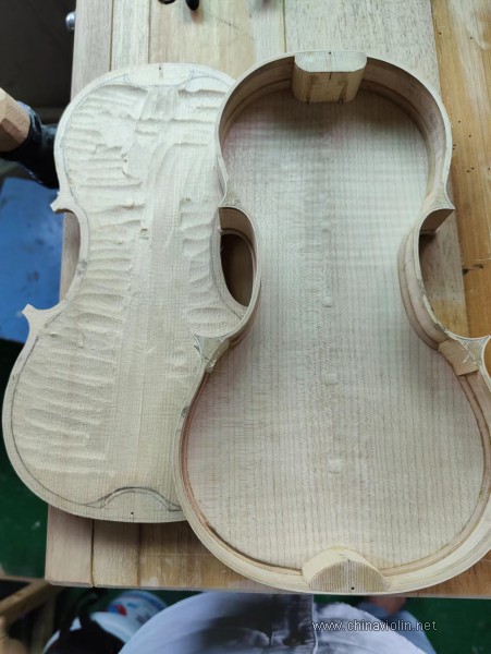

初步加工面板,把侧板框粘在面板上,将模具脱出,粘衬条

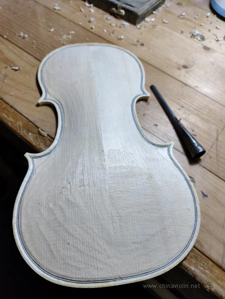

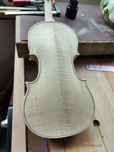

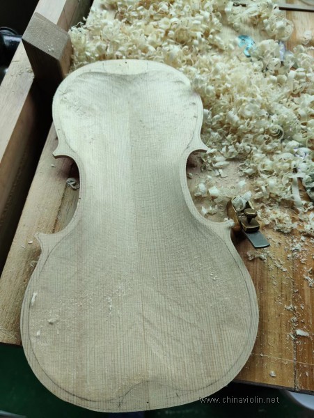

同样的步骤锯出背板,加工好,粘接到侧板框

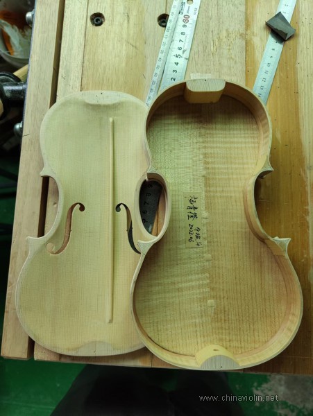

取下面板,粘好面板一侧的衬条,加工面板

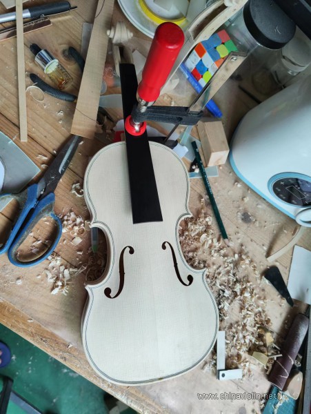

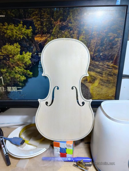

合琴

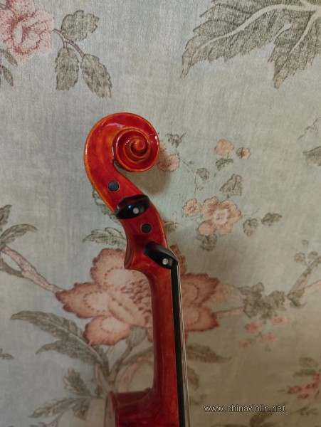

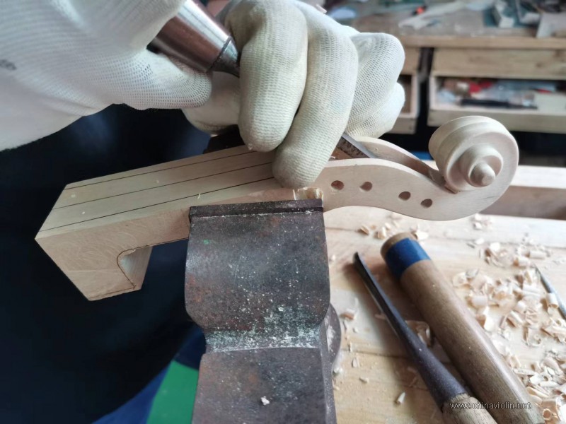

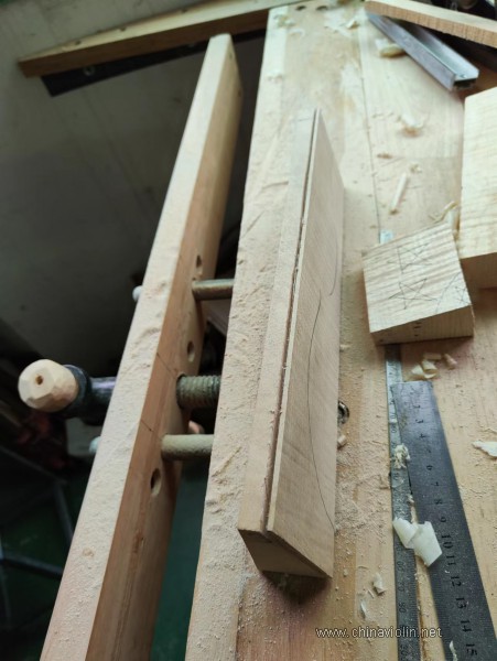

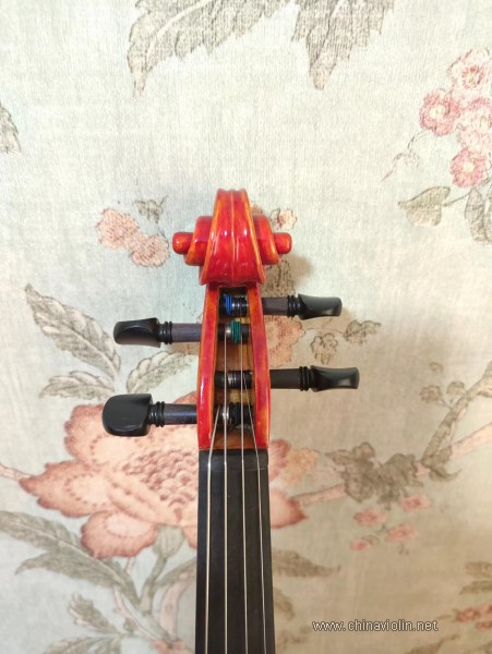

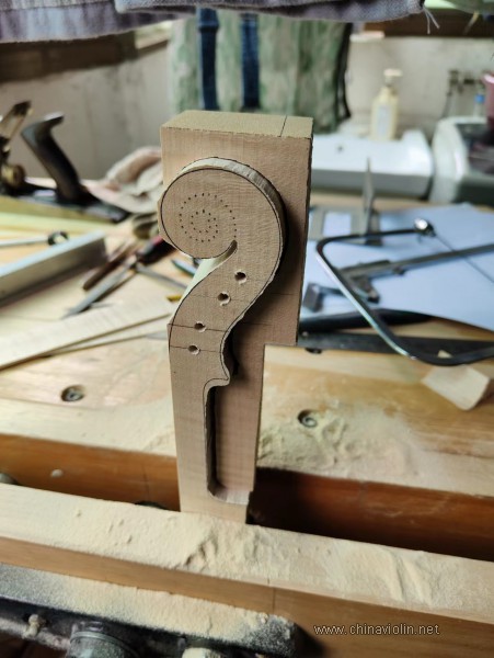

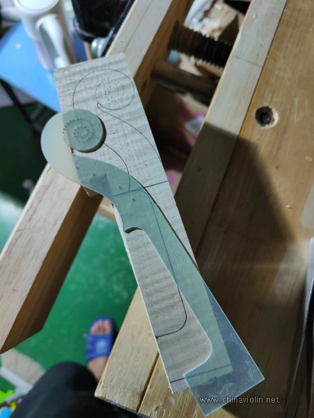

开始做琴头,第一张是从背板上取下的木料,结果琴头做小了,比例不好看,第三张图片是重新找木料做的。重做的琴头的木料是白牛子料,没有虎纹,不如背板上取下的料好看,但是感觉比较细腻好加工。看来还是太急躁,一不小心就把料给整废了。
装上琴头、指板

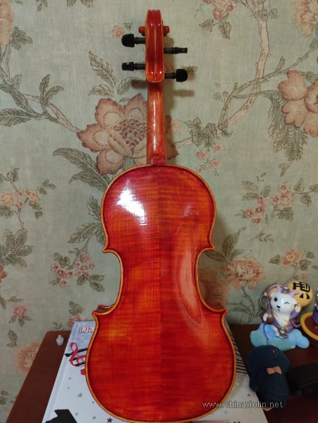

上油漆,用的酒精漆
总结:
琴的尺寸、外形还是比较满意的,存在以下问题:
1.琴头和背板不是一样的木料,没有虎纹。主要是加工的时候太急躁,尺寸越做越小,浪费了木料;
2.嵌线结合处没加工好,蜂针没做出来。
2.油漆效果太差,不透,油漆都把面板木纹遮住了,可能是色漆加的太多,归根结底还是做事太急躁。
请大家多提意见建议,特别是油漆的技巧,谢谢!

你的背板很喜欢加补丁,是不是之前做过没补丁的琴出过问题?
没遇到过,就是担心这地方会不会开裂~~~

   有点爱好,生活阳光,心宽气爽,活着幸福。 油漆应注意环保,我借朋友一把琴[重刷漆,还挺贵的漆],太味。赶紧归还了!

引用 挂剑空垄 2022-7-22 07:57
春华之语 发表于 2022-7-21 13:17
先赞一个,楼主是开提琴工作室的吧,制作得这么熟练。如果把琴颈握手部位的色漆打磨掉更漂亮了 ...
打磨不难,就是重新刷漆太麻烦,不知道为什么,这个酒精漆很难干透,表面摸起来干了,但是手用力捏一会就会有痕迹。

听  说,  漆越薄越好,干透再刷下一次.是n日,n次的活。每次间还有砂纸的活呢。有无味漆的吗?

记得你一开始是用oldwood的油性漆的,为何现在改用酒漆?

我用的油性漆是环保的,未干前(一两天)主要是松节油的味(并不难闻),几星期后如果放在琴盒刚打开时,会闻到一点象桐油的味,但是把琴拿在手上拉一阵子后就没有气味的感觉了。完琴后,如果用意大利奶油清洁剂擦琴除面板上的松香,下一次开琴盒闻到的就是奶油味的。
引用 挂剑空垄 2022-8-10 15:06
以前用油性漆,感觉干的太慢了,听说酒精漆干的快,想尝试一下,实践证明酒精漆要完全变硬也得化很长时间
