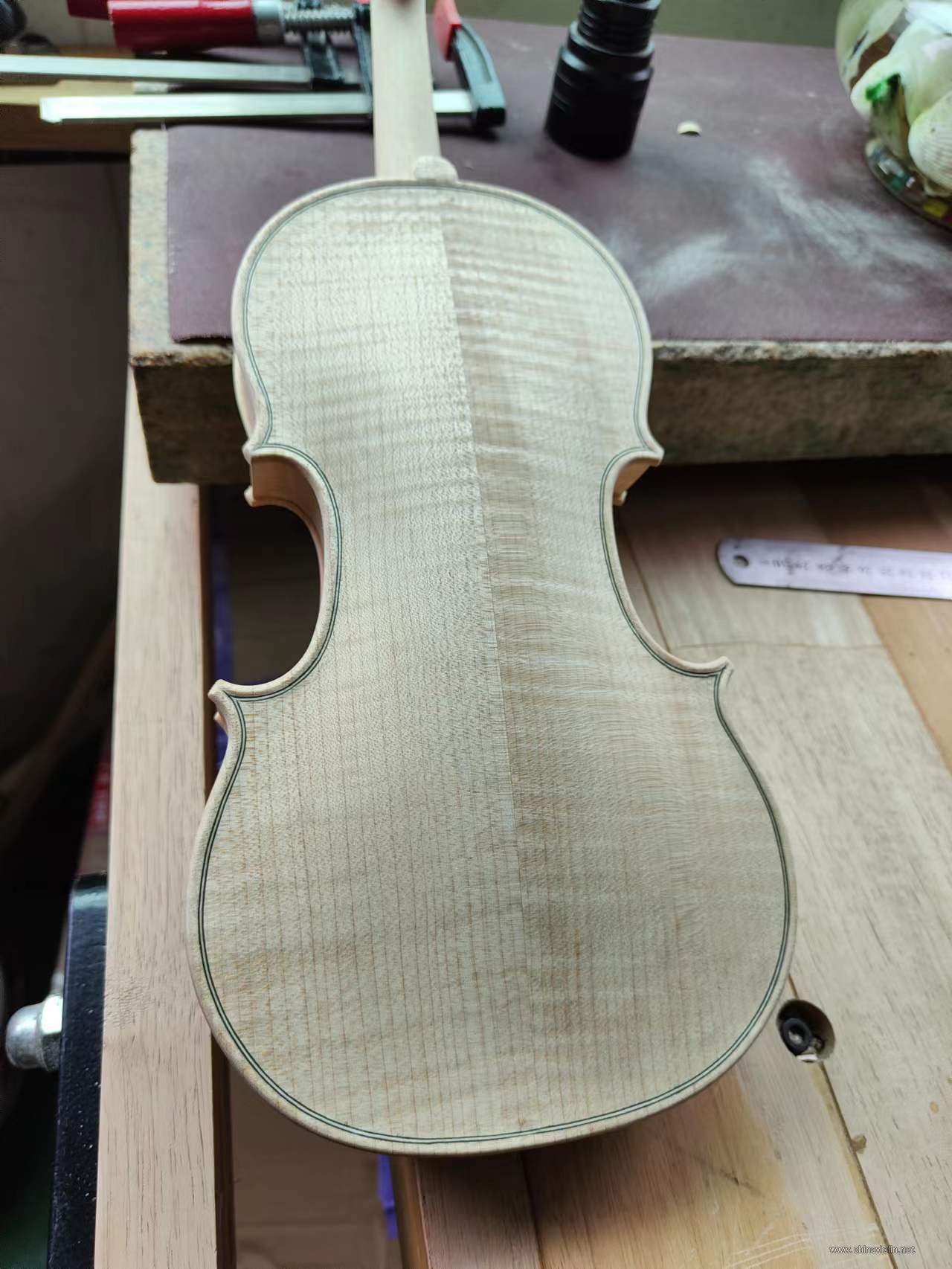

本人三十多开始学拉琴,两年前又开始尝试做琴玩。小孩五岁多,给找了个老师学拉琴,学了三四个月了。第一把琴1/8的,是买的二手的,买来拆开把面板和背板做薄了一点,换了低音梁,感觉音量、音色还可以。感觉小孩对小提琴兴趣不大,也不太抵触,现在练琴也不哭不闹了,于是从5月开始准备做一把1/4的琴。

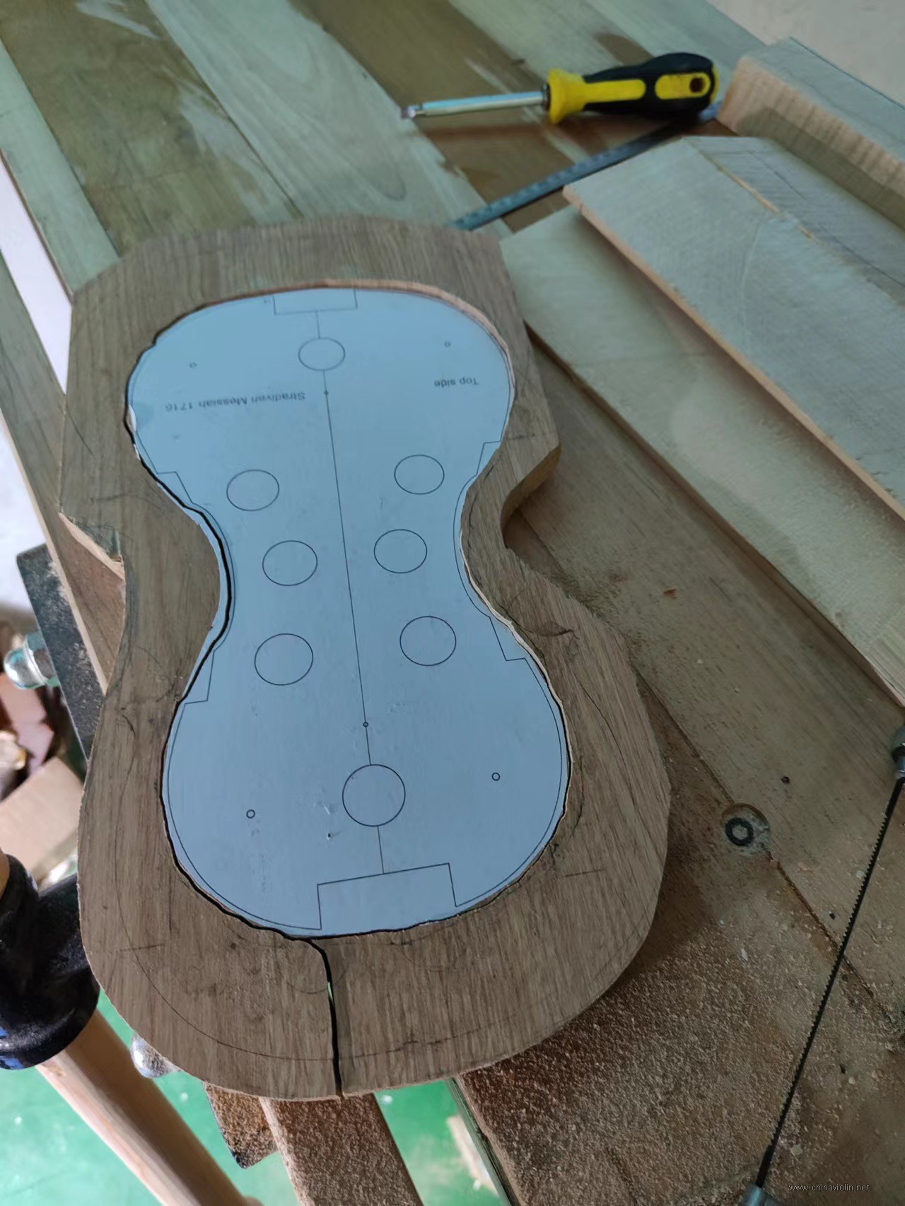

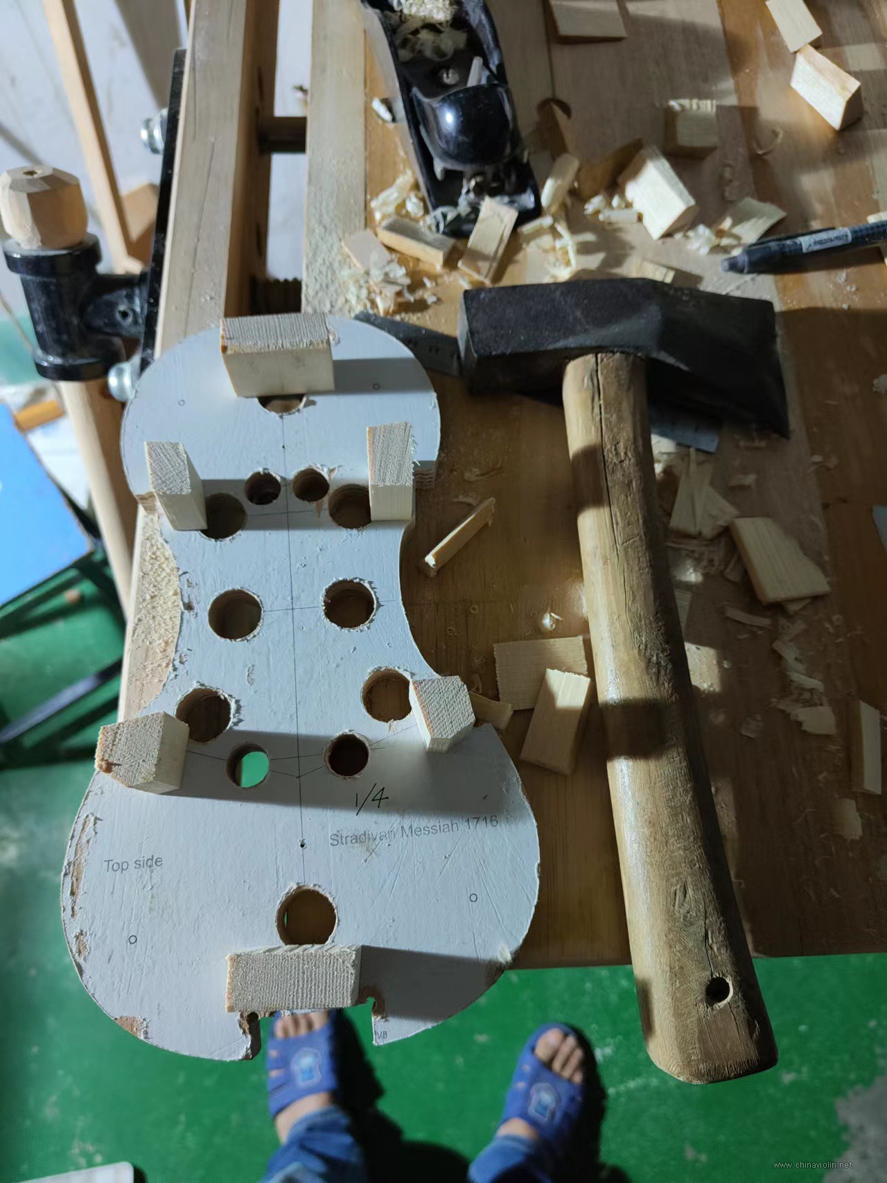

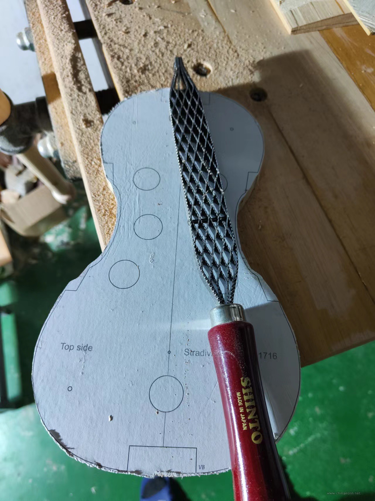

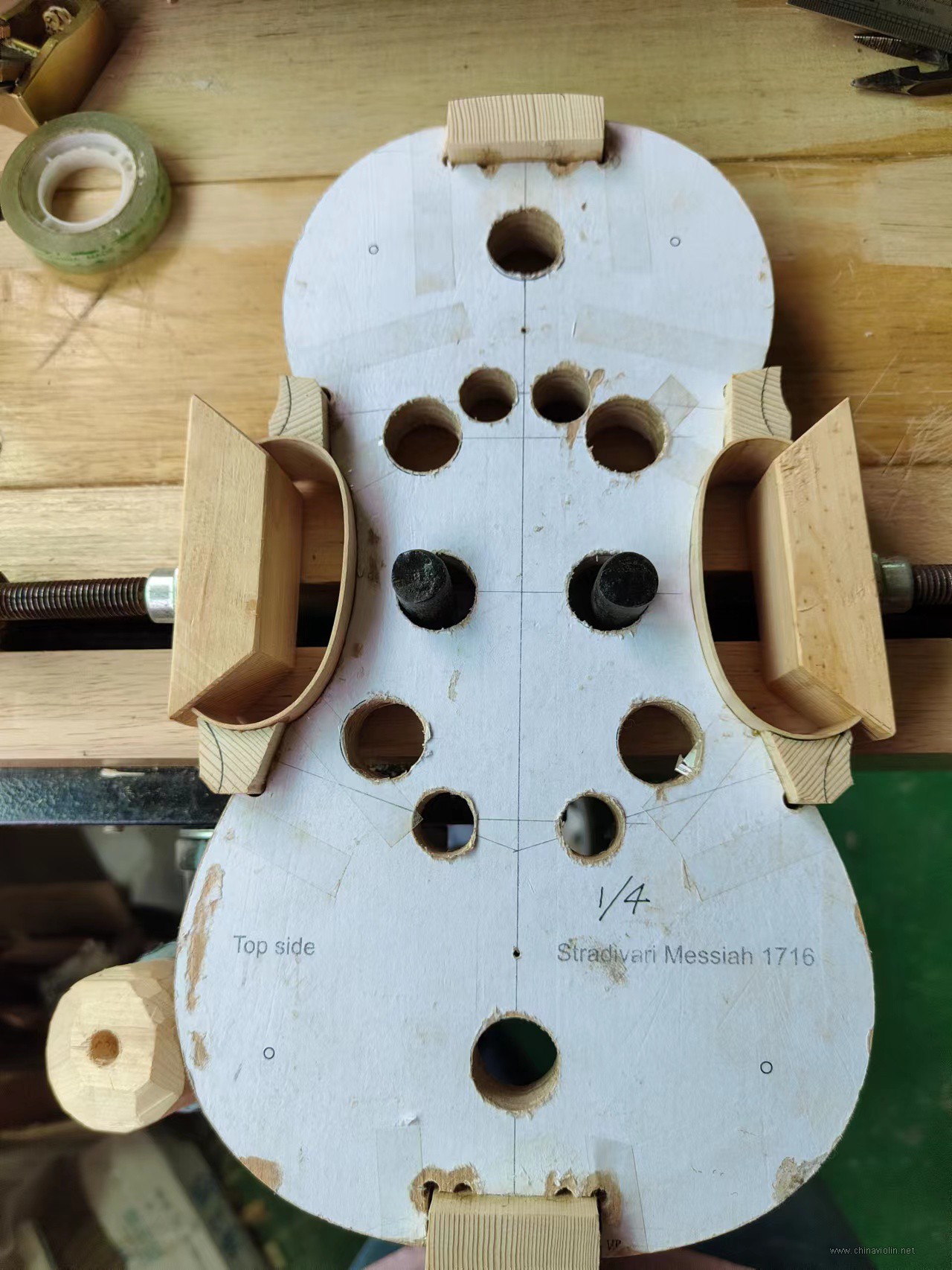

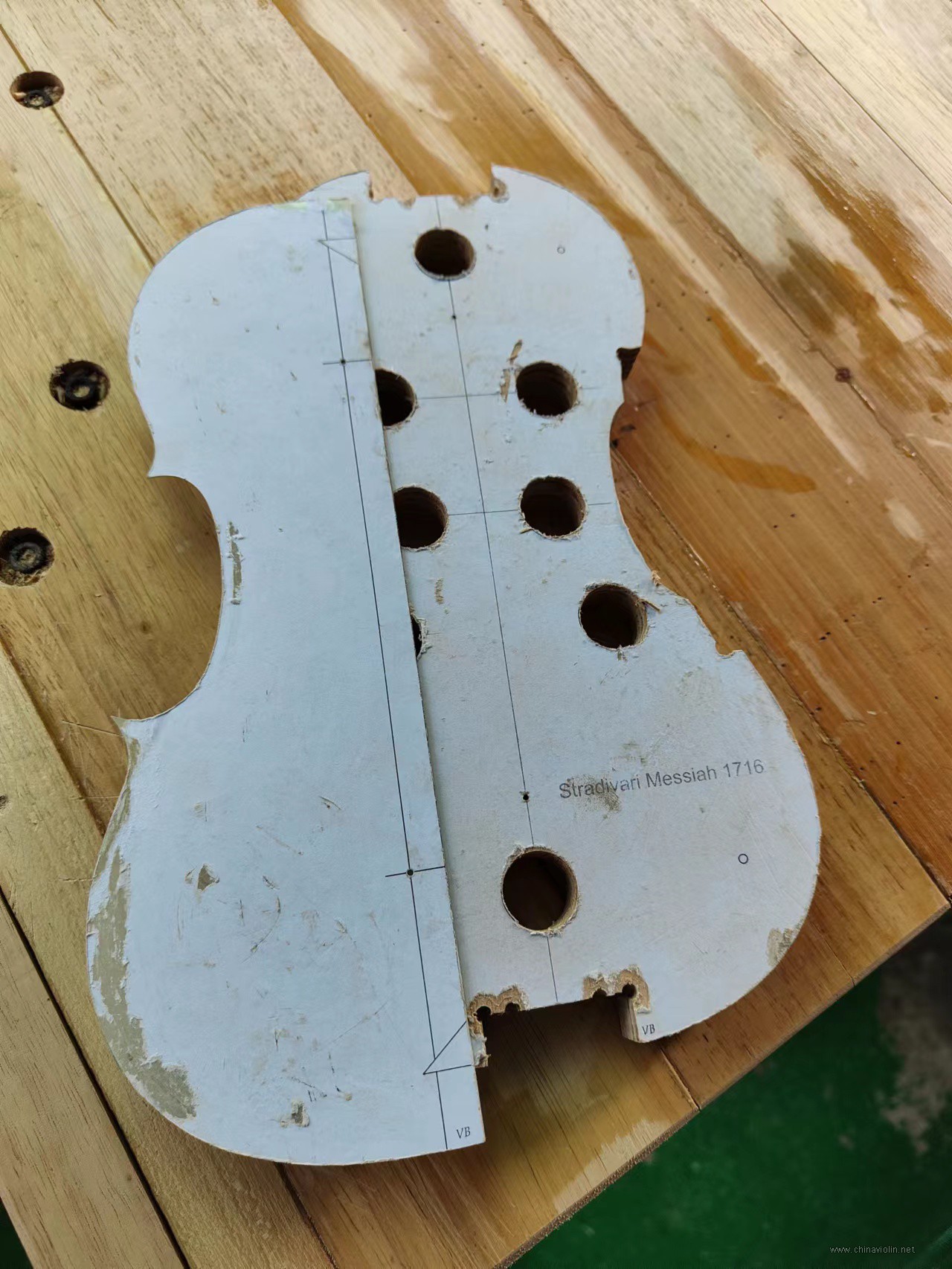

首先准备模具。网上找到了1716弥赛亚的模具图纸,按比例缩小打印出来,粘在木板上,锯出来,打磨好。
同样的方法,用环氧树脂板做好内样板。

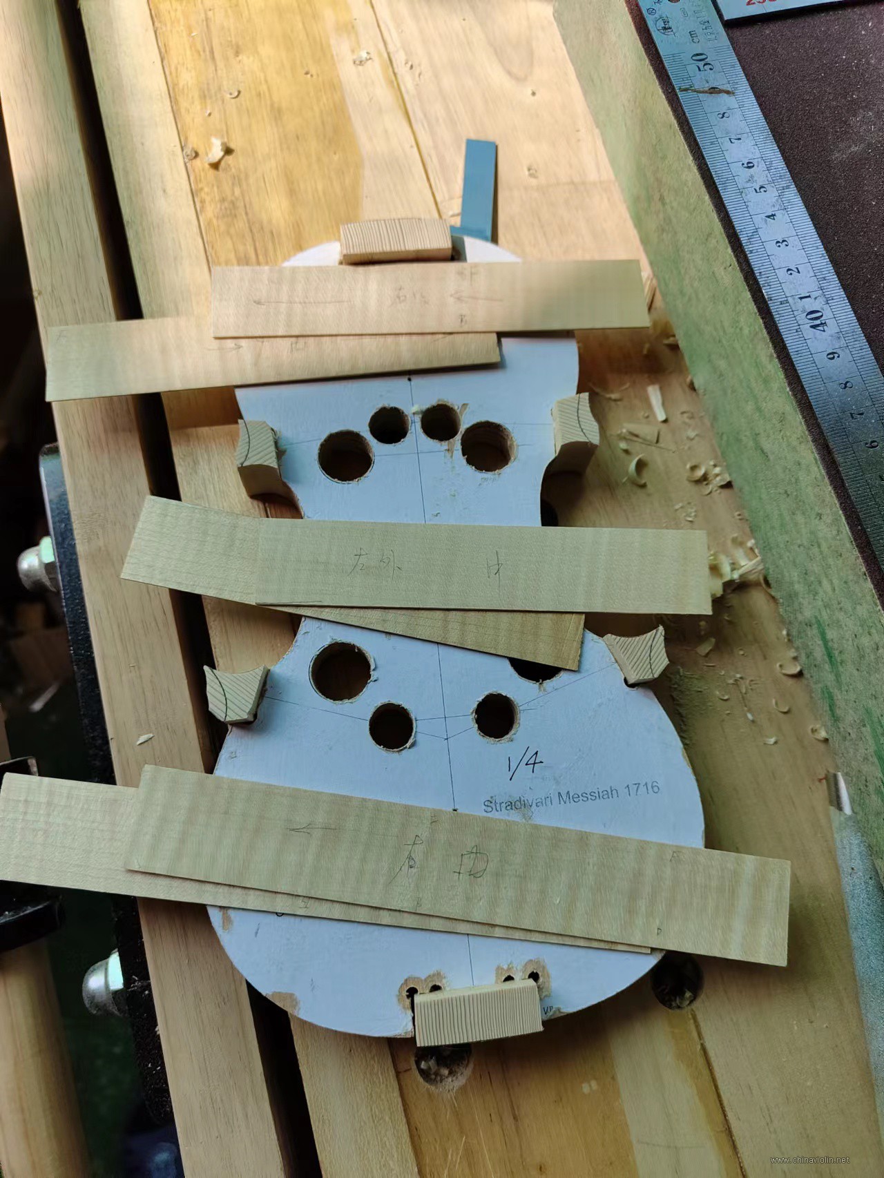

开始准备角木、首尾木

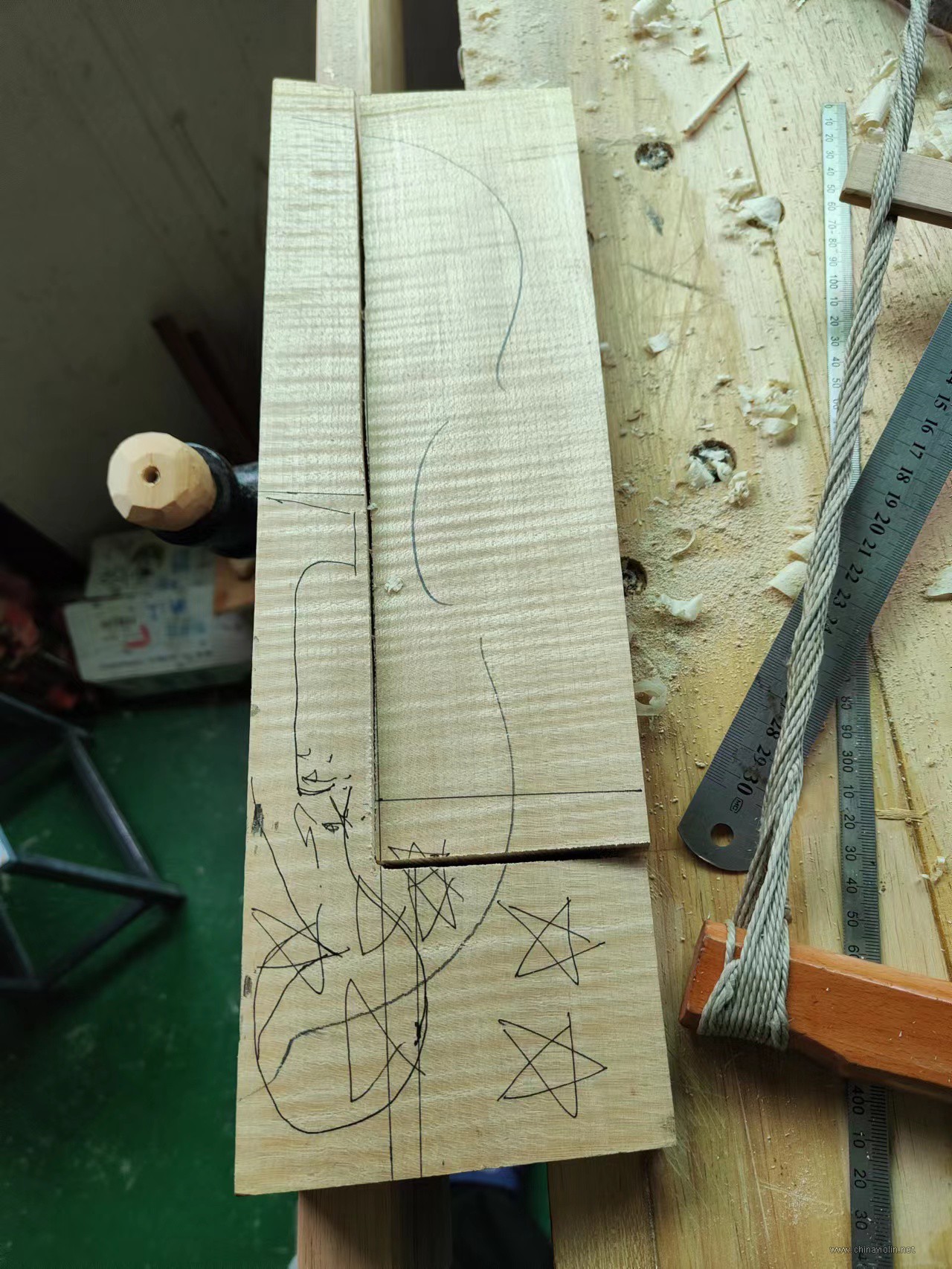

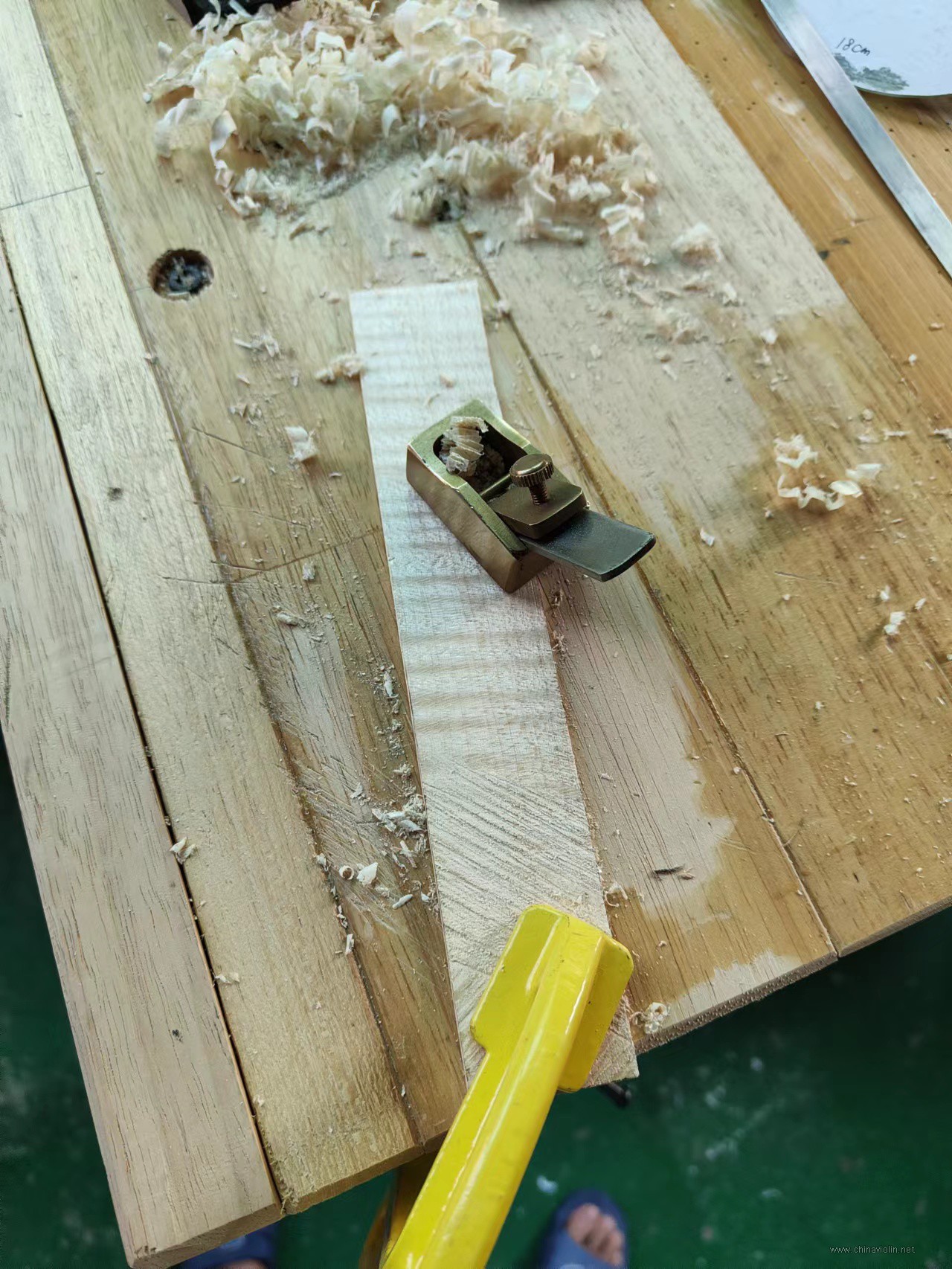

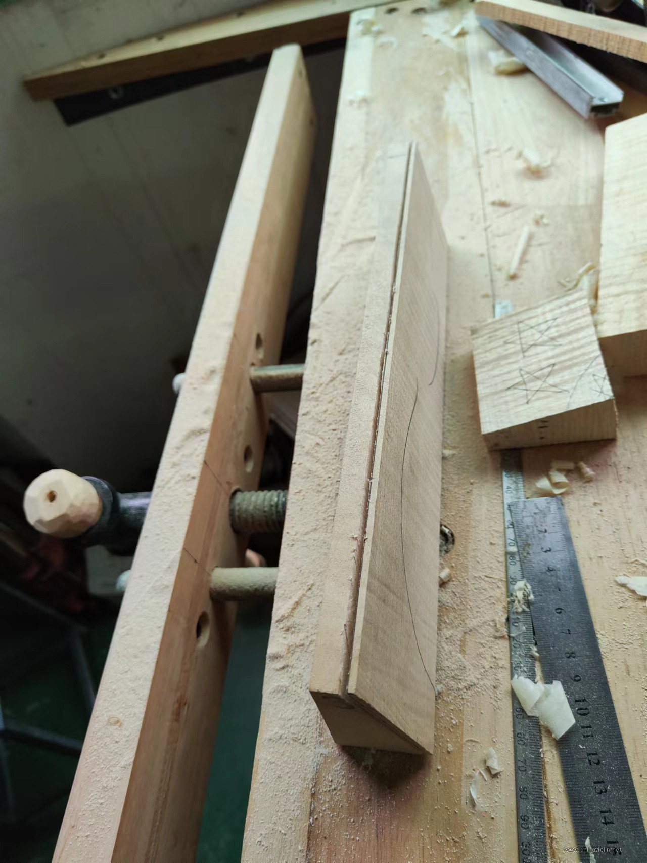

从一块4/4琴背板料上锯出1/4琴的背板、琴头和侧板
开始做侧板

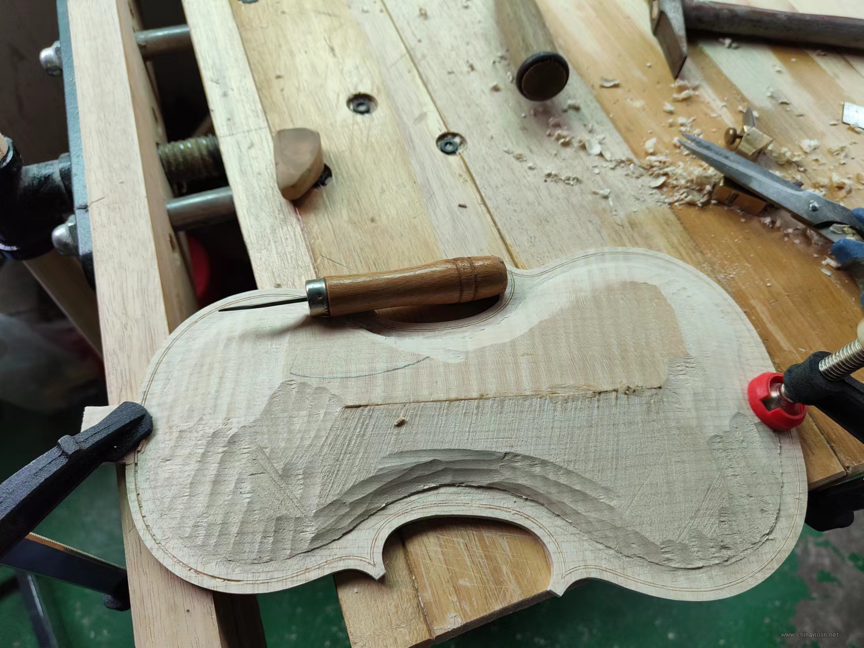

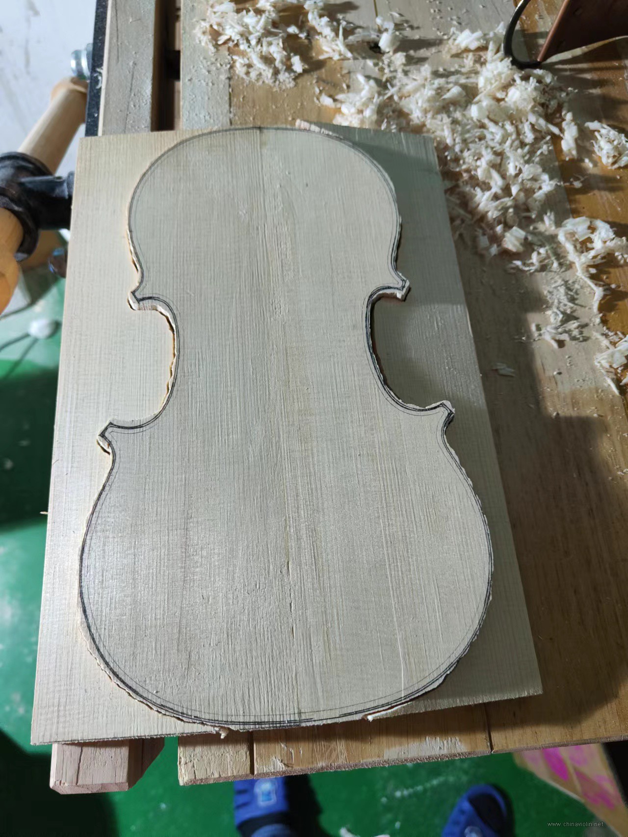

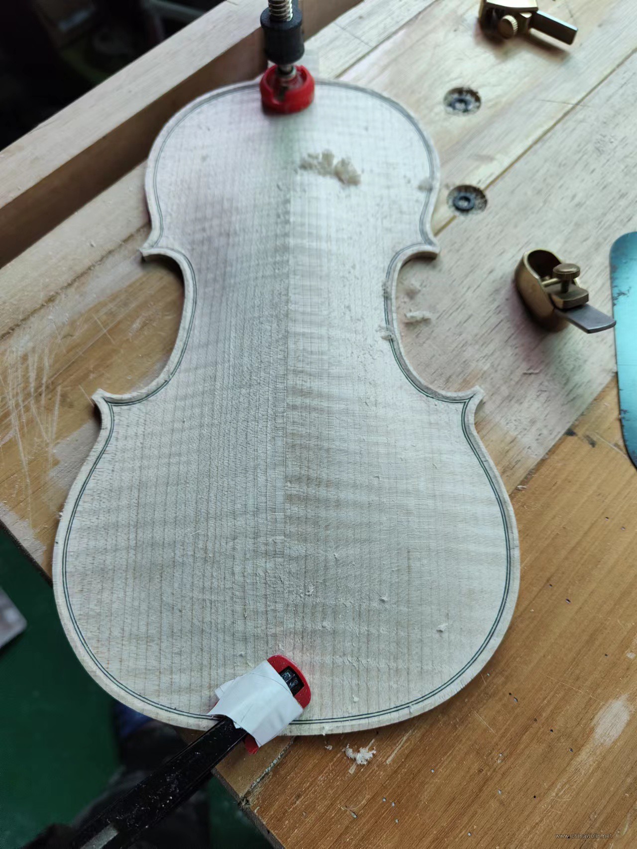

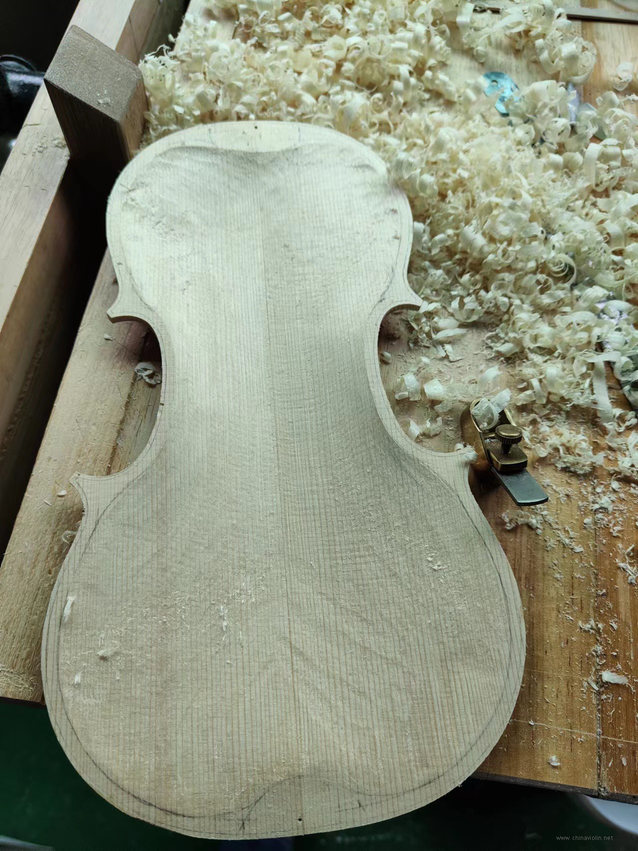

沿侧板框画出面板轮廓,锯下来

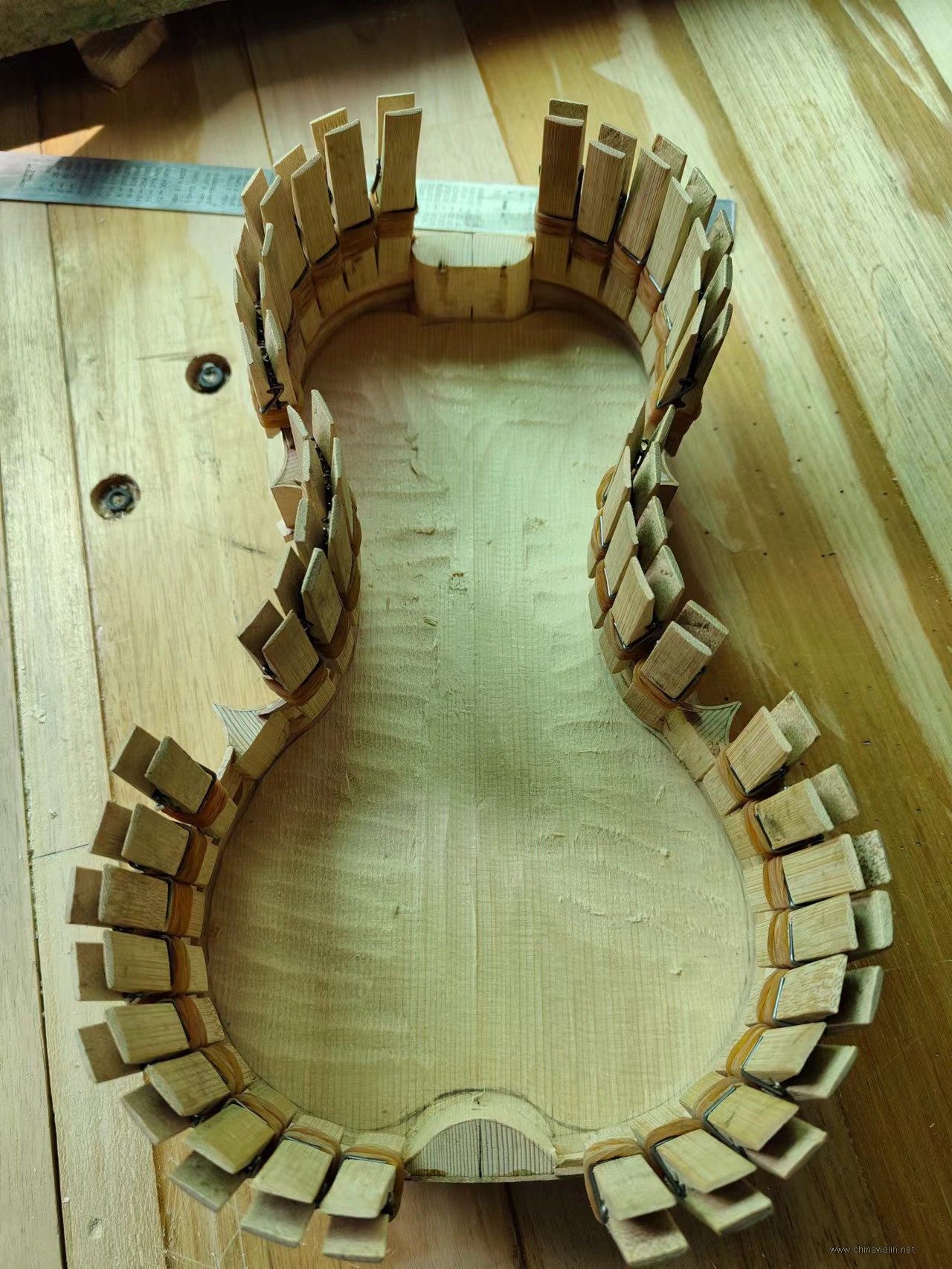

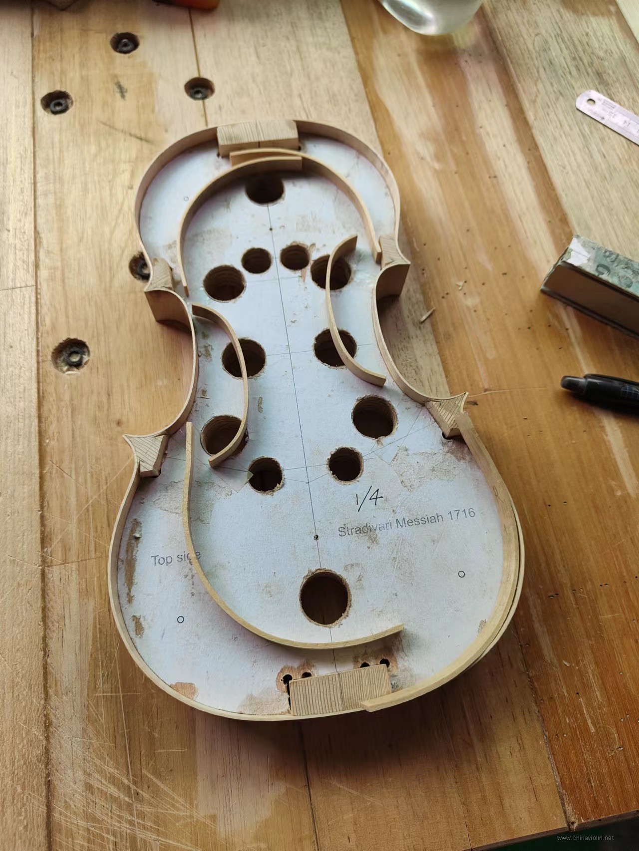

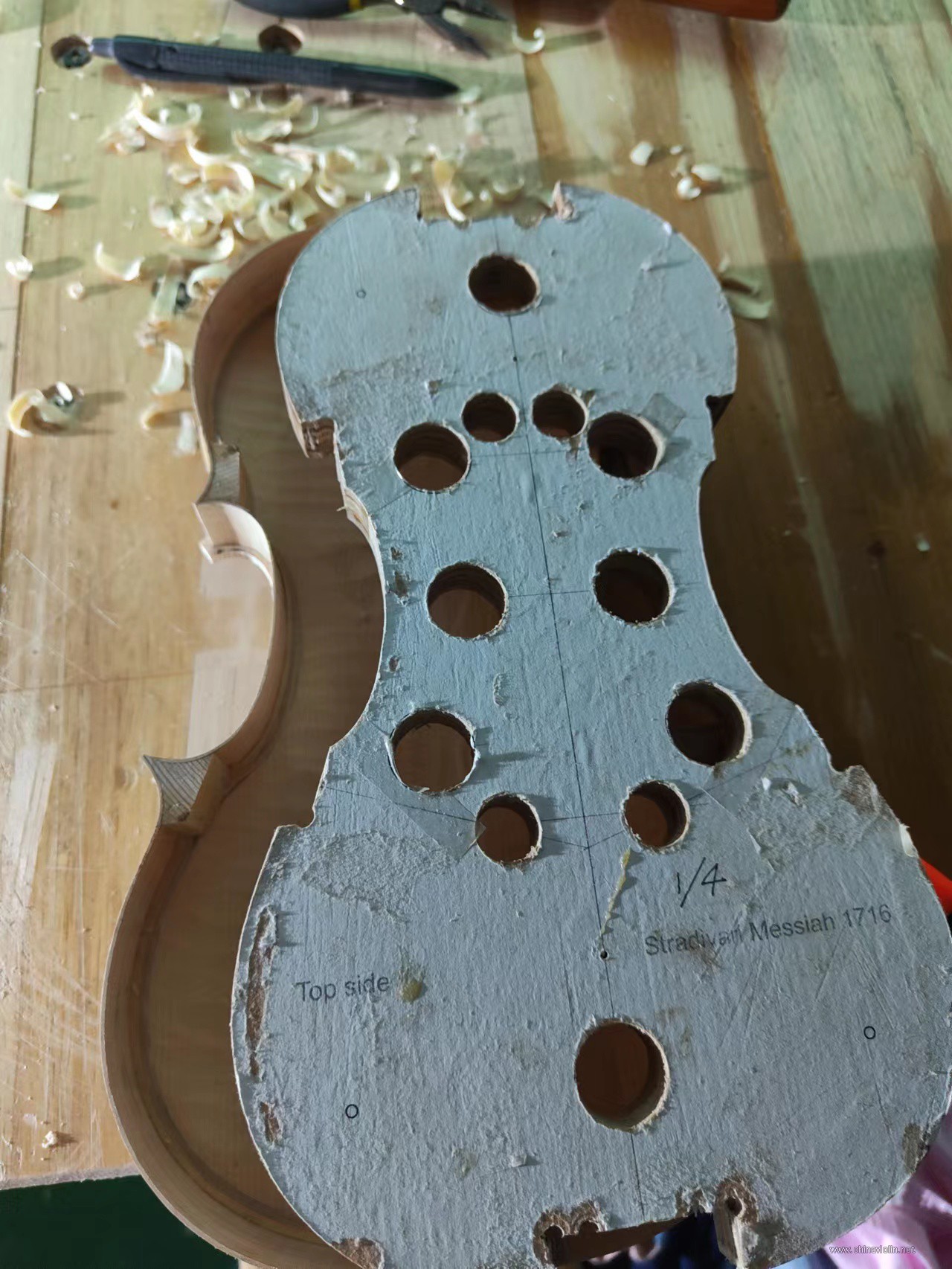

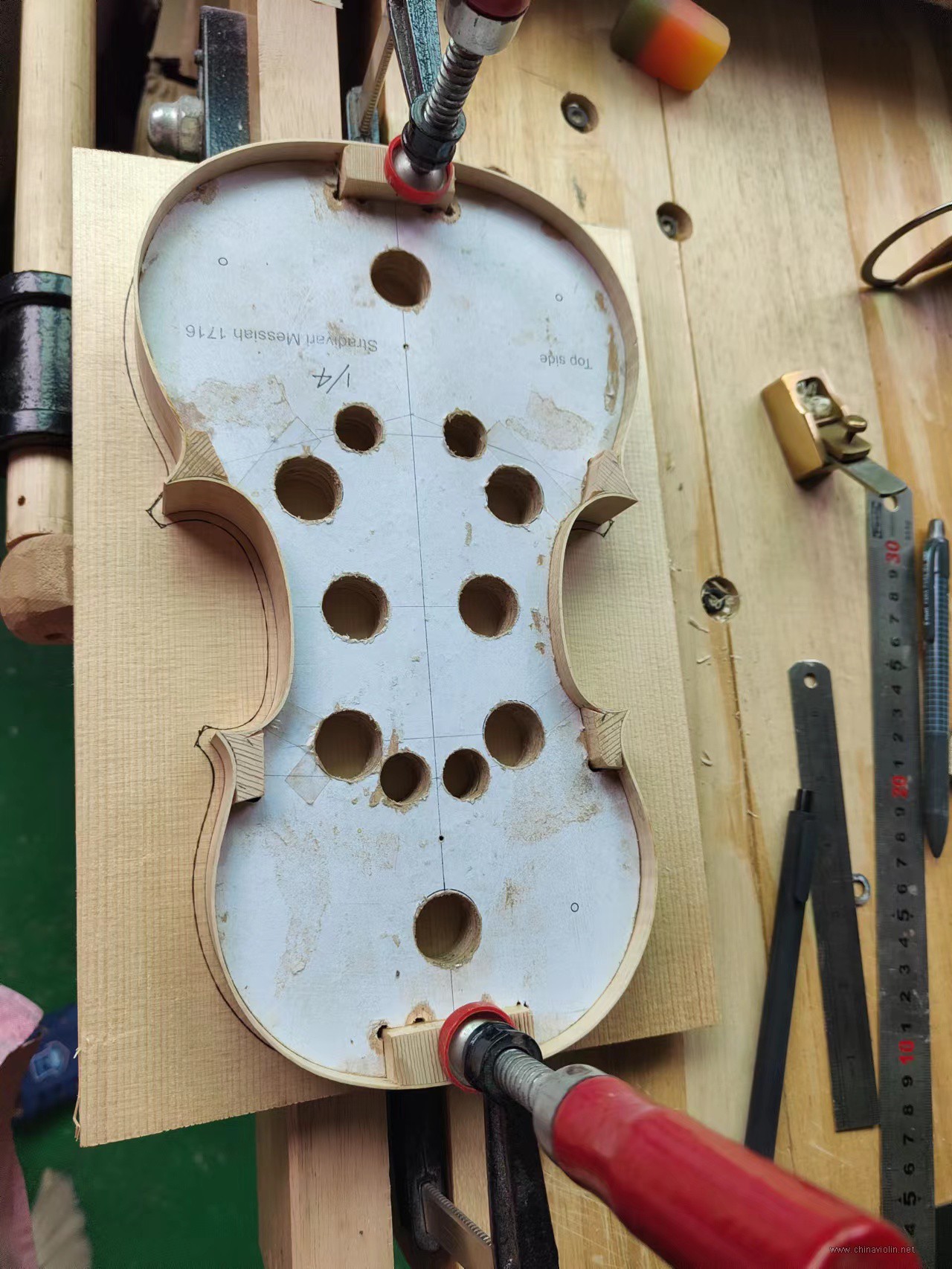

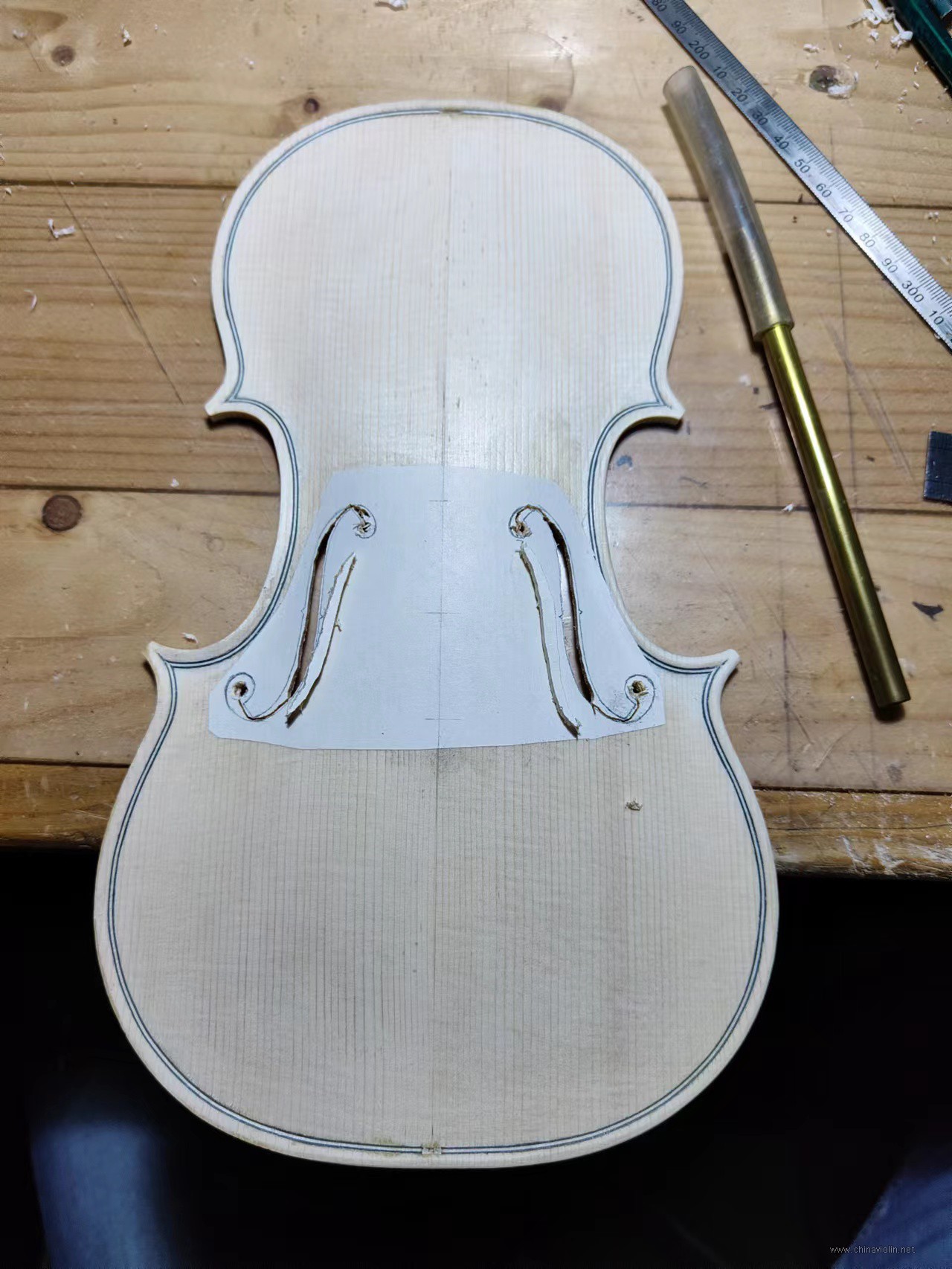

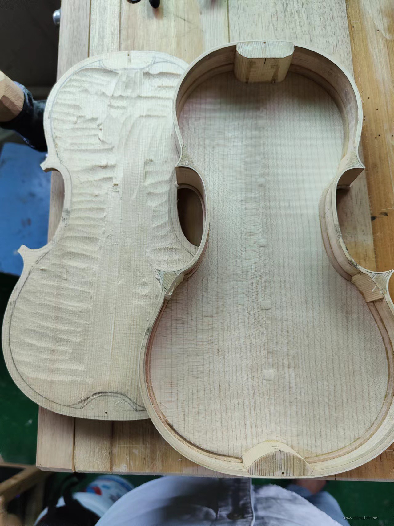

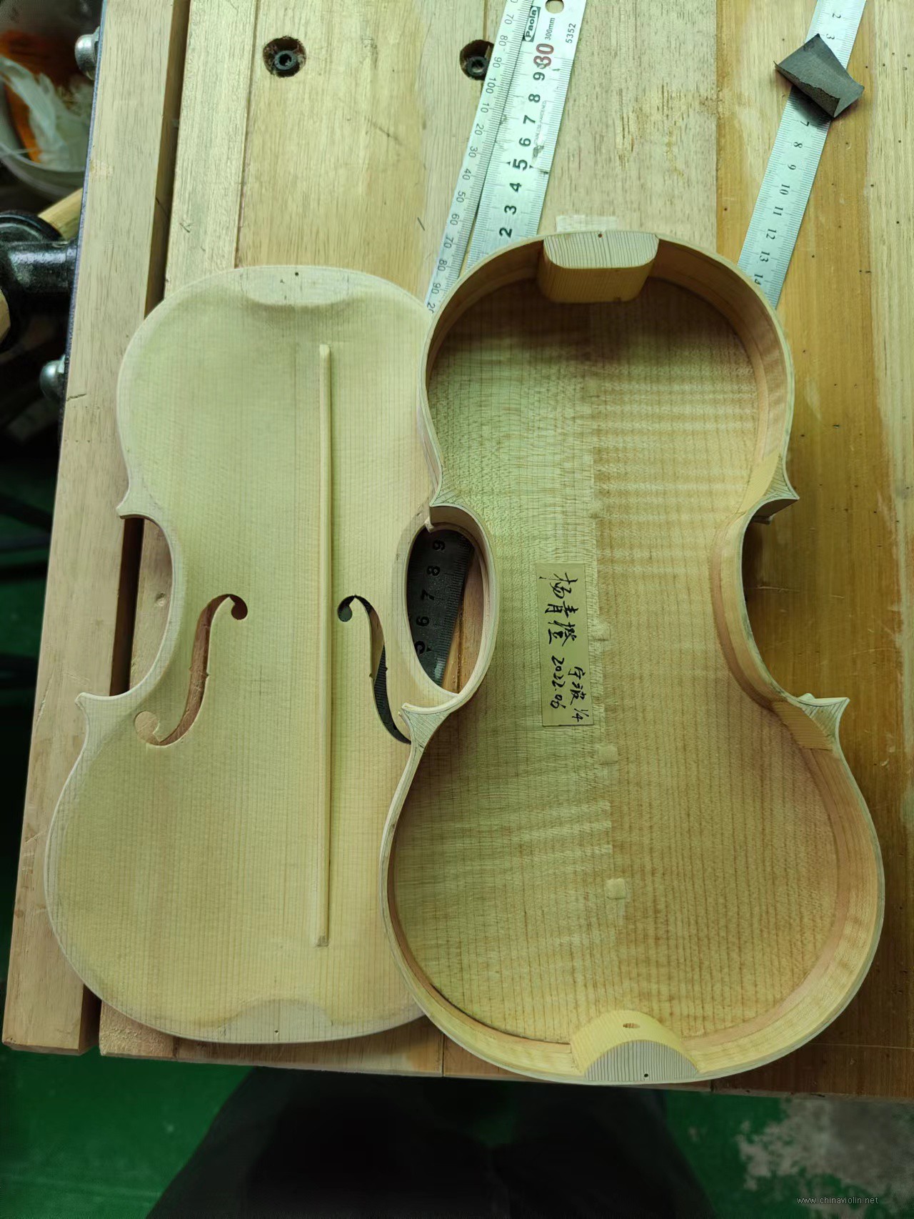

初步加工面板,把侧板框粘在面板上,将模具脱出,粘衬条

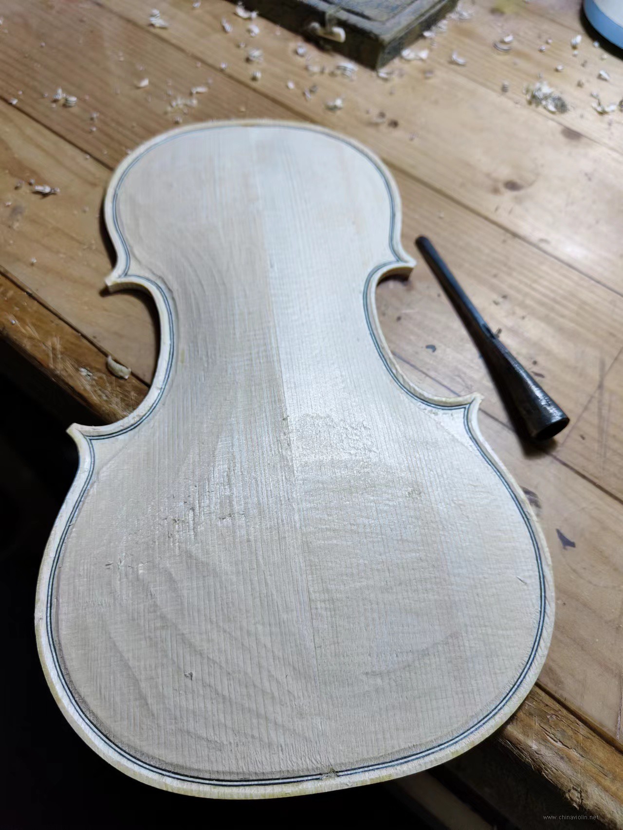

同样的步骤锯出背板,加工好,粘接到侧板框

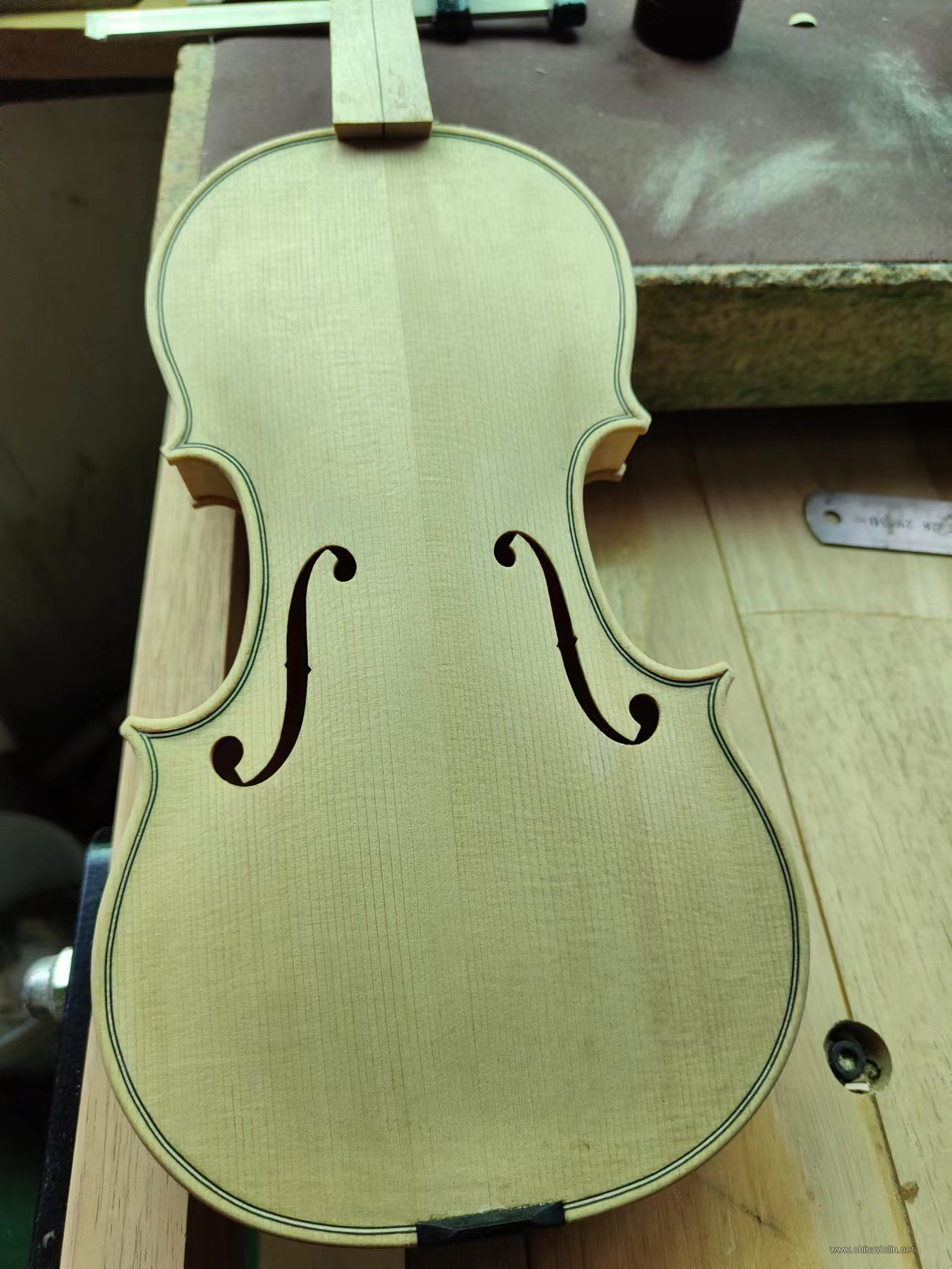

取下面板,粘好面板一侧的衬条,加工面板

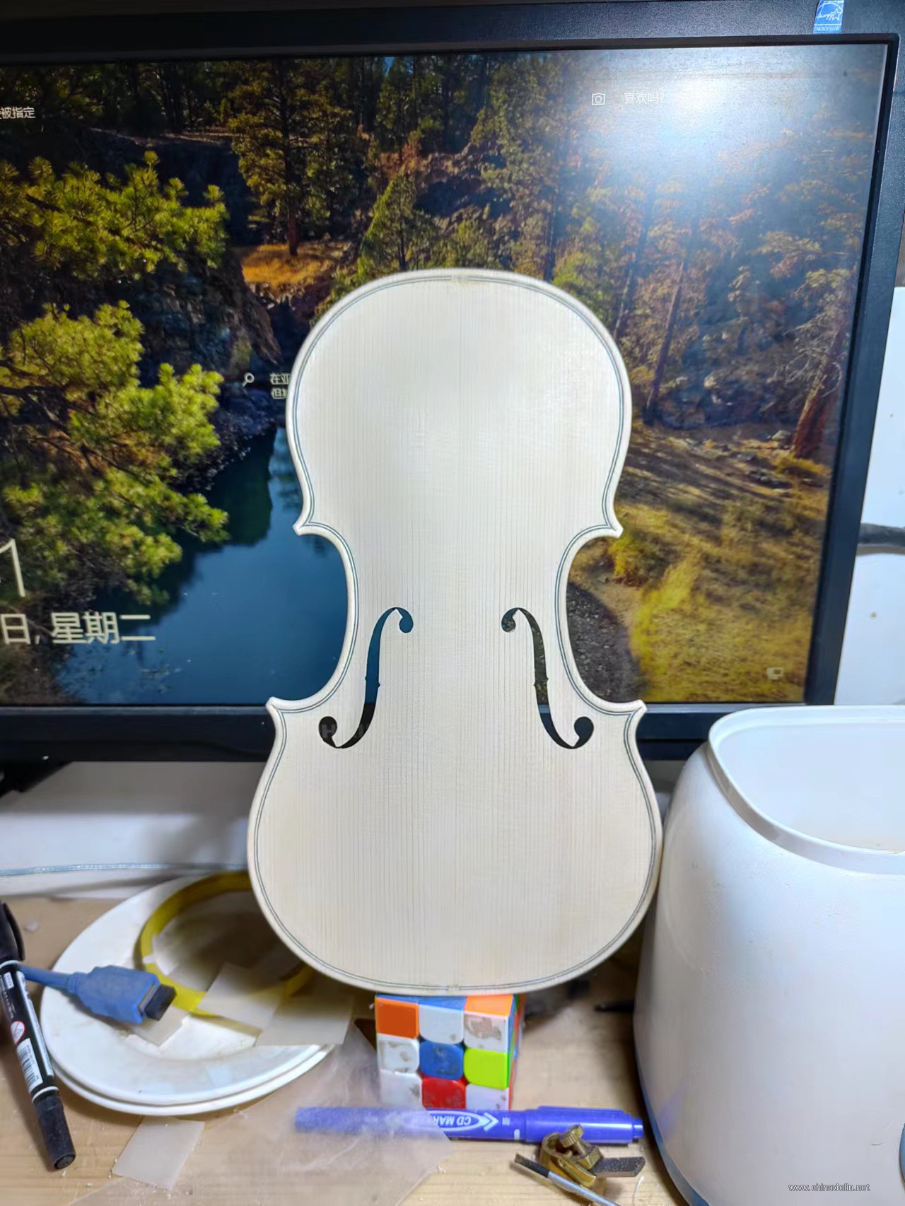

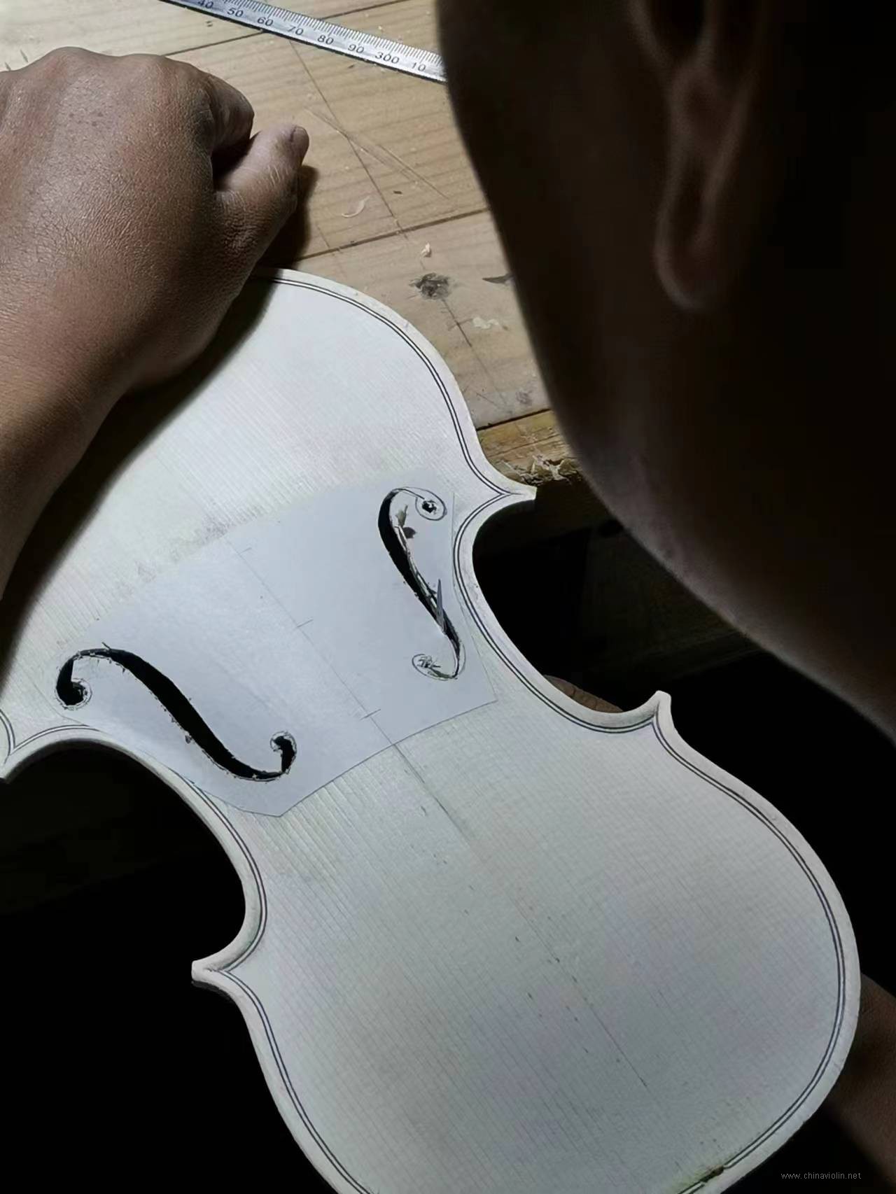

合琴

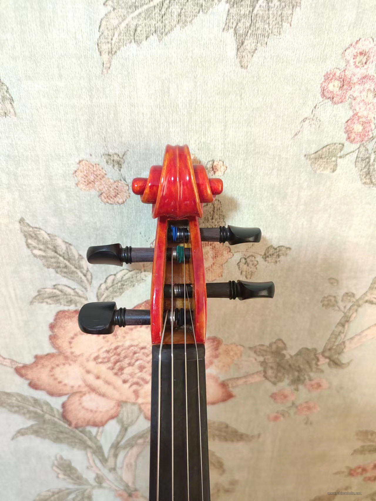

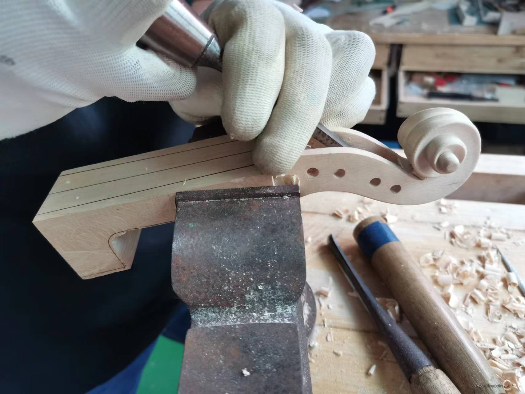

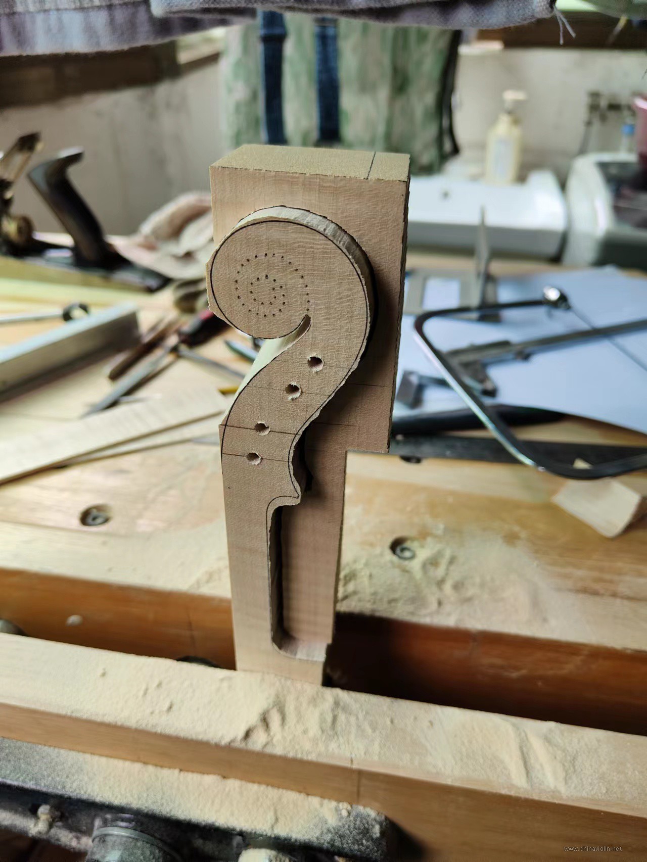

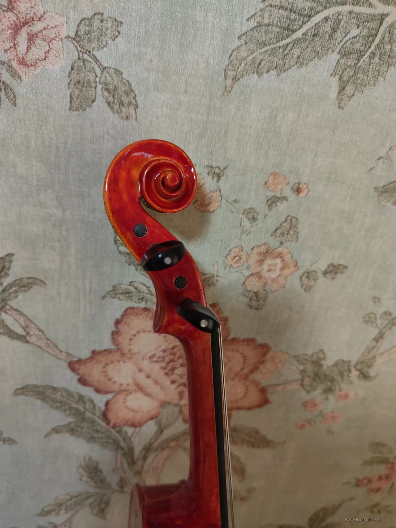

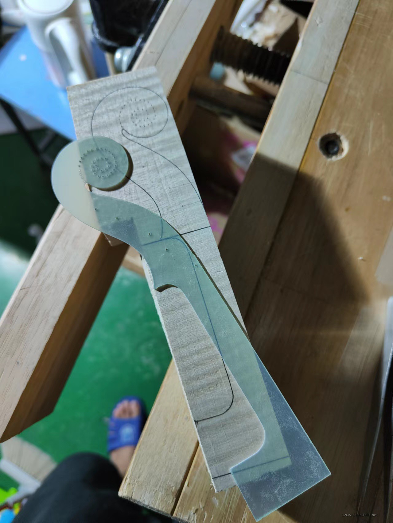

开始做琴头,第一张是从背板上取下的木料,结果琴头做小了,比例不好看,第三张图片是重新找木料做的。重做的琴头的木料是白牛子料,没有虎纹,不如背板上取下的料好看,但是感觉比较细腻好加工。看来还是太急躁,一不小心就把料给整废了。

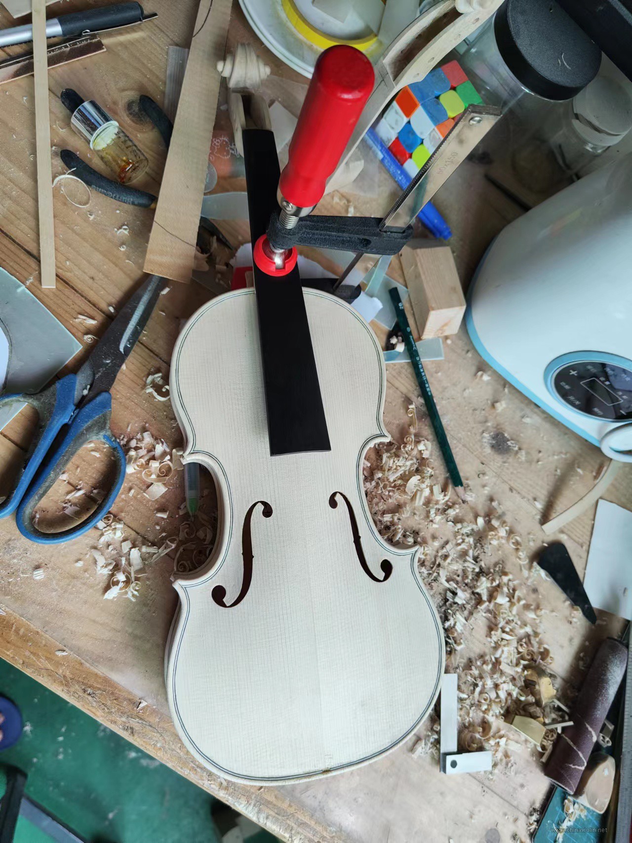

装上琴头、指板

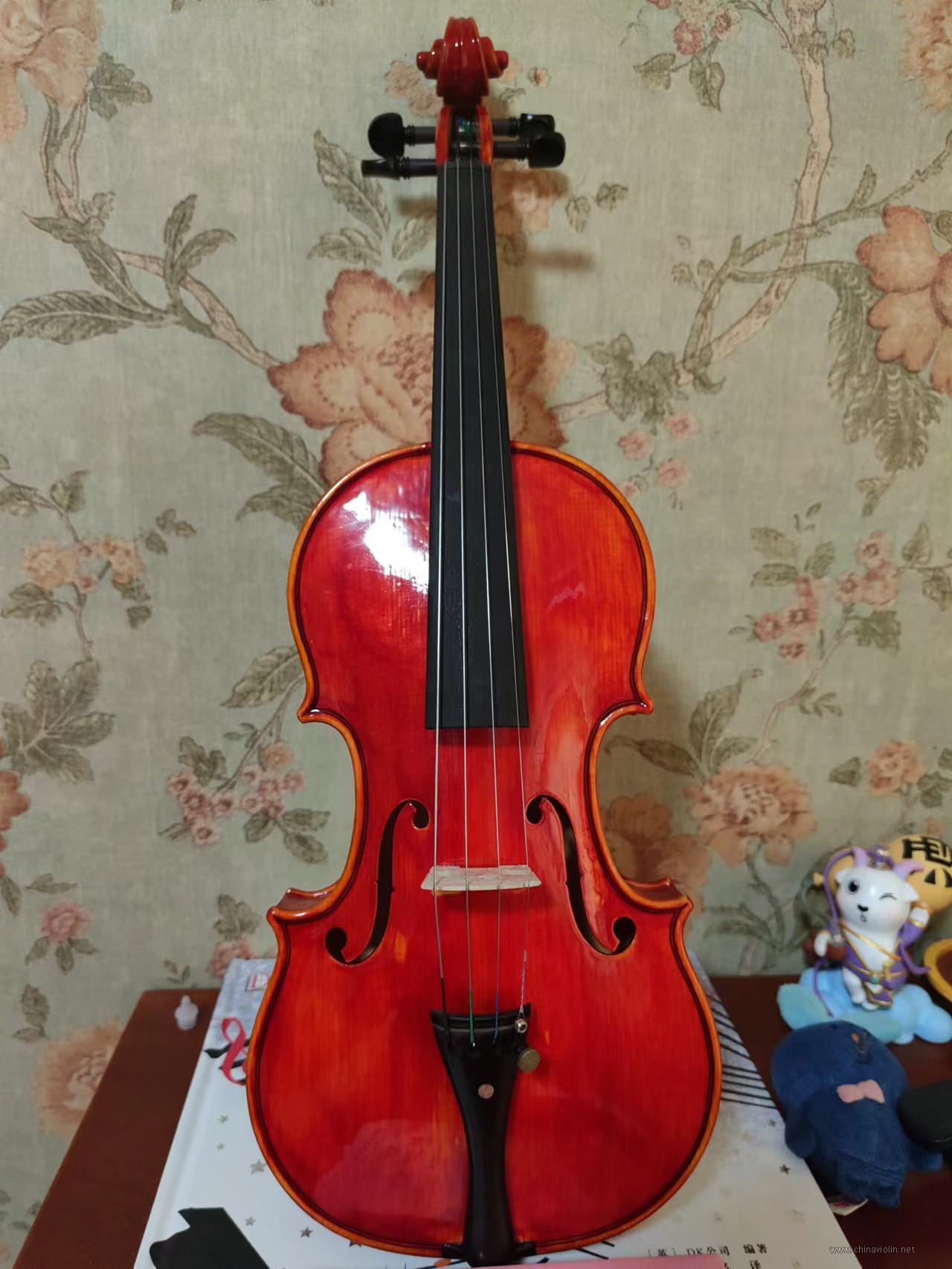

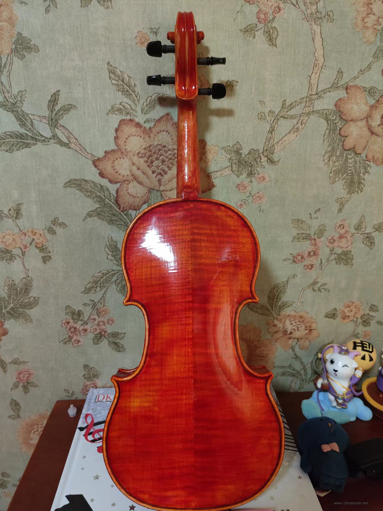

上油漆,用的酒精漆
总结:
琴的尺寸、外形还是比较满意的,存在以下问题:
1.琴头和背板不是一样的木料,没有虎纹。主要是加工的时候太急躁,尺寸越做越小,浪费了木料;
2.嵌线结合处没加工好,蜂针没做出来。
2.油漆效果太差,不透,油漆都把面板木纹遮住了,可能是色漆加的太多,归根结底还是做事太急躁。
请大家多提意见建议,特别是油漆的技巧,谢谢!
发表于 2022-7-21 12:19:14 | 显示全部楼层
你的背板很喜欢加补丁,是不是之前做过没补丁的琴出过问题?
没遇到过,就是担心这地方会不会开裂~~~  详情 回复 发表于 2022-7-21 14:33

发表于 2022-7-21 13:17:52 | 显示全部楼层
先赞一个,楼主是开提琴工作室的吧,制作得这么熟练。如果把琴颈握手部位的色漆打磨掉更漂亮了
打磨不难,就是重新刷漆太麻烦,不知道为什么,这个酒精漆很难干透,表面摸起来干了,但是手用力捏一会就会有痕迹。  详情 回复 发表于 2022-7-22 07:57
业余时间整的,专门干这个估计会饿死  详情 回复 发表于 2022-7-21 14:34

 楼主| 发表于 2022-7-21 14:33:53 | 显示全部楼层
23
17
17万
184767
 楼主| 发表于 2022-7-21 14:34:50 | 显示全部楼层
春华之语 发表于 2022-7-21 13:17
先赞一个,楼主是开提琴工作室的吧,制作得这么熟练。如果把琴颈握手部位的色漆打磨掉更漂亮了 ...
业余时间整的,专门干这个估计会饿死

 楼主| 发表于 2022-7-22 07:57:50 | 显示全部楼层
酒漆我还没用过,等你这次有经验了再学习。  详情 回复 发表于 2022-7-22 08:37

发表于 2022-7-22 08:37:02 | 显示全部楼层
挂剑空垄 发表于 2022-7-22 07:57
打磨不难,就是重新刷漆太麻烦,不知道为什么,这个酒精漆很难干透,表面摸起来干了,但是手用力捏一会就 ...

发表于 2022-7-22 14:39:59 | 显示全部楼层
听  说,  漆越薄越好,干透再刷下一次.是n日,n次的活。每次间还有砂纸的活呢。有无味漆的吗?
我用的油性漆是环保的,未干前(一两天)主要是松节油的味(并不难闻),几星期后如果放在琴盒刚打开时,会闻到一点象桐油的味,但是把琴拿在手上拉一阵子后就没有气味的感觉了。  详情 回复 发表于 2022-8-2 08:40
发表于 2022-8-2 00:58:54 | 显示全部楼层
记得你一开始是用oldwood的油性漆的,为何现在改用酒漆?
以前用油性漆,感觉干的太慢了,听说酒精漆干的快,想尝试一下,实践证明酒精漆要完全变硬也得化很长时间  详情 回复 发表于 2022-8-10 15:06

发表于 2022-8-2 08:40:42 | 显示全部楼层
sunshunoo8 发表于 2022-7-22 14:39
听  说,  漆越薄越好,干透再刷下一次.是n日,n次的活。每次间还有砂纸的活呢。有无味漆的吗? ...
我用的油性漆是环保的,未干前(一两天)主要是松节油的味(并不难闻),几星期后如果放在琴盒刚打开时,会闻到一点象桐油的味,但是把琴拿在手上拉一阵子后就没有气味的感觉了。完琴后,如果用意大利奶油清洁剂擦琴除面板上的松香,下一次开琴盒闻到的就是奶油味的。

 楼主| 发表于 2022-8-10 15:06:08 | 显示全部楼层
