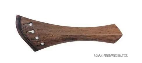

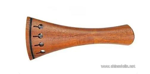

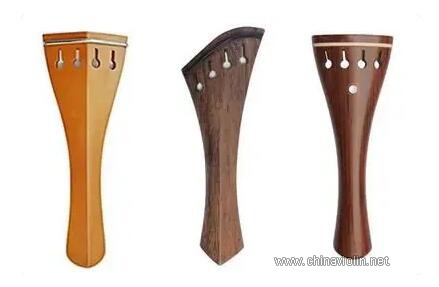

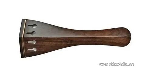

  常见的拉弦板有多种形状,使用比较多的一种表面有脊呈三角形,称为“英式”,另一种是圆弧状的称为“法式”,有些拉弦板形状像酒杯或称“郁金香式”。“竖琴式”被认为由于增加低音弦的后弦长,减少E弦的张力,从而增加更多的振动和改善了声音。
上面是英式小提琴拉弦板
上面是法式小提琴拉弦板
上面是郁金香式小提琴拉弦板
上面是竖琴式拉弦板
