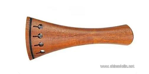

上面是英式小提琴拉弦板

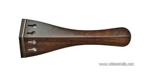

上面是法式小提琴拉弦板

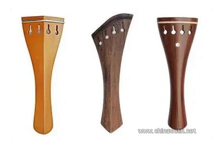

上面是郁金香式小提琴拉弦板

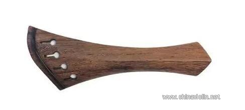

上面是竖琴式拉弦板
