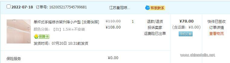

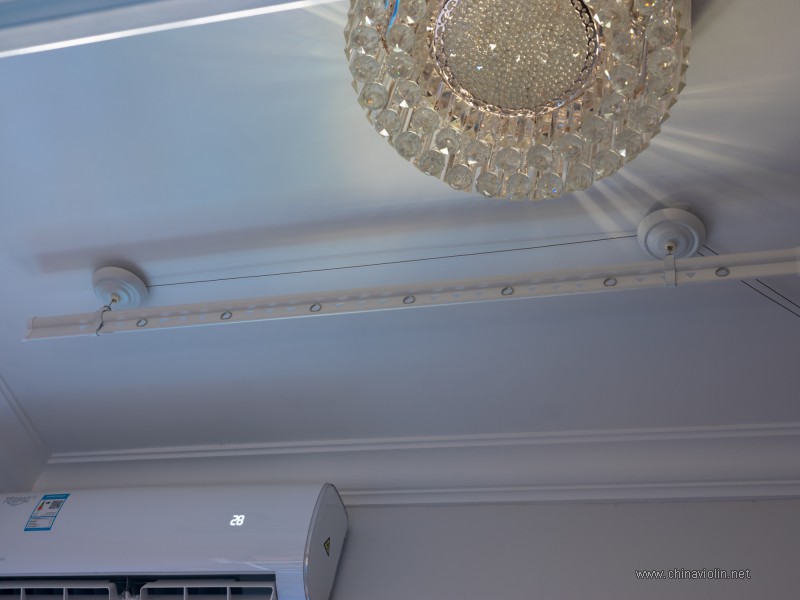

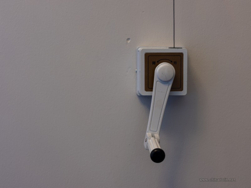

花了一个早上安装的晾衣架,用来晾琴,手摇就能降下来晒到早上窗边的第一缕阳光。
78元顺丰包邮亲。
试挂一下,效果很好。
引用 zhao668811 2022-7-22 17:58
好主意,升降自如,晾晒方便。唯一不足,不能转动方向。
