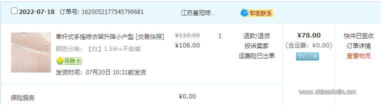

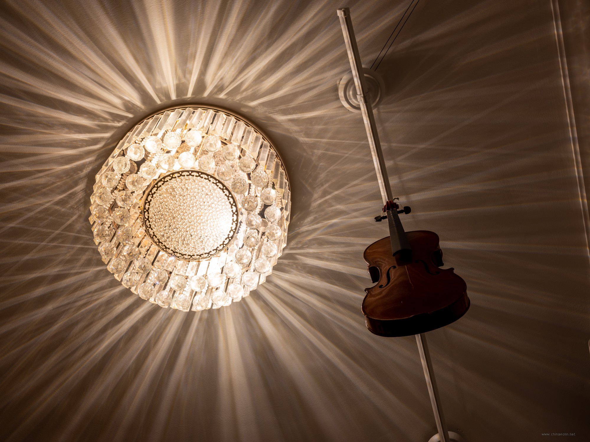

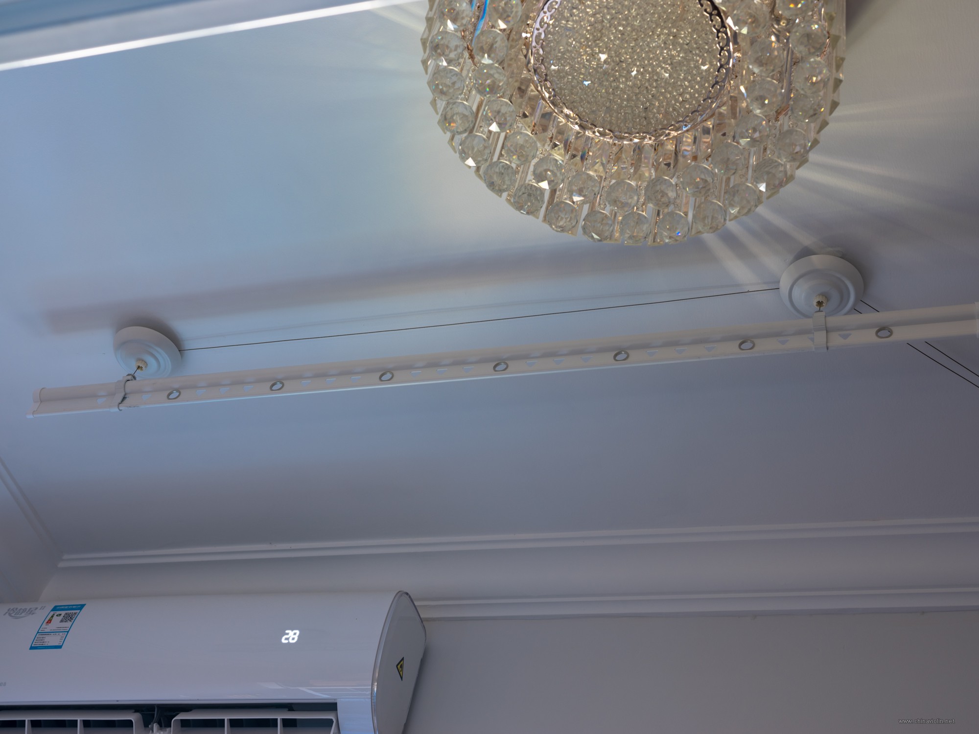

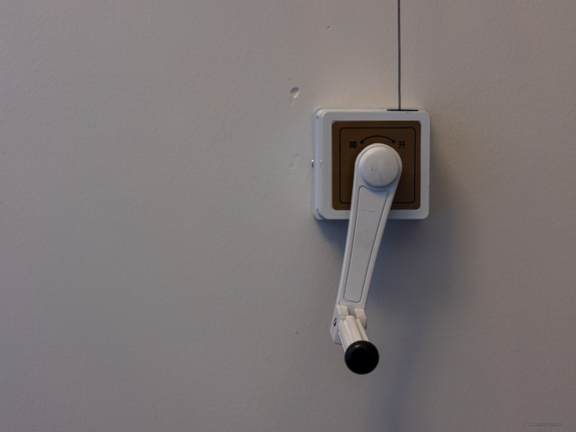

花了一个早上安装的晾衣架,用来晾琴,手摇就能降下来晒到早上窗边的第一缕阳光。
78元顺丰包邮亲。

发表于 2022-7-22 17:58:00 | 显示全部楼层
好主意,升降自如,晾晒方便。唯一不足,不能转动方向。
 楼主| 发表于 2022-7-22 22:54:26 | 显示全部楼层
试挂一下,效果很好。
