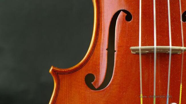

插图由『爱乐提琴置换沙龙』(上海)友情提供,与本文观点无关。
