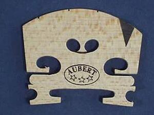

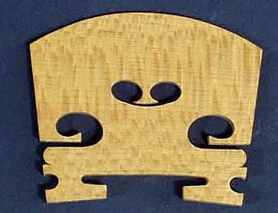

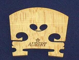

  讲起琴码,全世界当然属法国Aubert品牌为老大。Aubert好吗?当然好,但不是绝对地好。首先要给大家当头一棒:千万不要被价格昂贵的Super  Luxe(日本最便宜售价为4000日元,折合人民币280元)那几片显赫耀眼的木纹所迷惑。
  那根本就不是普通的枫木。它的声音,是无法与枫木相比拟的。也难怪在网上很难找到这个商品了。

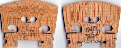

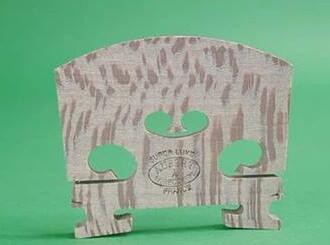

  其次,是不要被Aubert  DE  LUXE  迷人的颜色所迷惑,和众多法国弓子的颜色一样,这不是木头的本色,而是染色。不信,如果我告诉你方法,给你个最廉价的中国琴码,再给你几分钟,你也能做出这样漂亮的颜色来的。可惜我不能告诉你染色的方法,怕法国青蛙找我的麻烦。是你自己悟出来的,青蛙们就怪不了我了。
  为了举例,我找了个做得很烂的中国琴码,在我动过手脚后,木纹和颜色都是不会差于Aubert  DE  LUXE的。你觉得呢?
  那么是什么使得Aubert  DE  LUXE优越于其他琴码呢?是它的形状吗?我又找了个做得不错的廉价中国琴码,形状和Aubert  DE  LUXE几乎一样。
