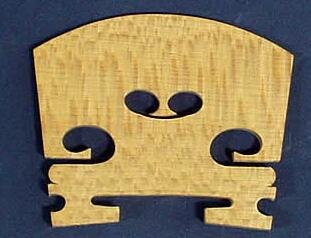

讲起琴码,全世界当然属法国Aubert品牌为老大。Aubert好吗?当然好,但不是绝对地好。首先要给大家当头一棒:千万不要被价格昂贵的Super  Luxe(日本最便宜售价为4000日元,折合人民币280元)那几片显赫耀眼的木纹所迷惑。
那根本就不是普通的枫木。它的声音,是无法与枫木相比拟的。也难怪在网上很难找到这个商品了。

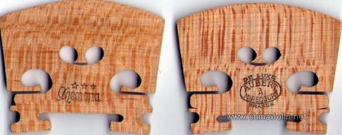

为了举例,我找了个做得很烂的中国琴码,在我动过手脚后,木纹和颜色都是不会差于Aubert  DE  LUXE的。你觉得呢?
那么是什么使得Aubert  DE  LUXE优越于其他琴码呢?是它的形状吗?我又找了个做得不错的廉价中国琴码,形状和Aubert  DE  LUXE几乎一样。
那究竟凭什么它要贵出其他琴码几倍甚至几十倍呢?我只能解释于那是因为他们的传统和品牌以及生产成本(法国工人的工资高出中国工人多少倍呢?)和层层中间商的利益吧。

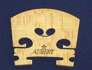

下面来讲一讲德国琴码。德国人由于大量制作提琴,他们手里有着世界上最好的材料。从我的经历来看,他们制作的琴码,哪怕是最廉价的,材料都是不错的。顺便讲一句,对于我这种买琴码要一个一个反复挑选的人,也只有德国人,这个具有极其细心精益求精的日耳曼名族才能理解和得到他们的尊敬。而法国青蛙早就不耐烦了:“慢慢选吧,选好了叫我们。”我在忙,他们去喝香槟花女人去了。
德国琴码区别于法国琴码主要的特点就是不采用化学处理不染色。德国人制作的Aubert,虽然在使用者手里像小娘养的一样,但除了几根木纹差点颜色浅点图章“巴”点外,但质量真的不会太次于法国Aubert  DE  LUXE的,如果不是更好的话。事实上,本人喜欢这款琴码,只是一定要把那个“巴”图章磨掉。
