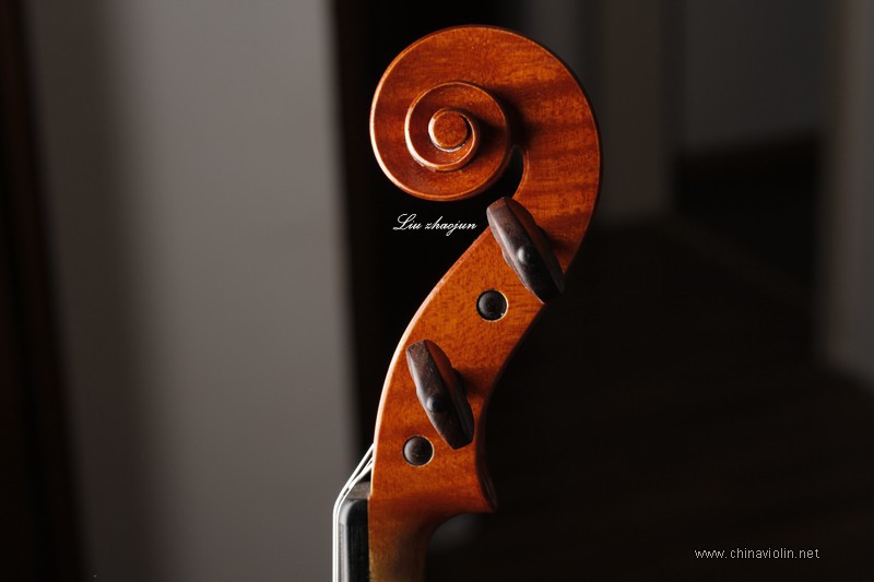

插图由『刘兆军提琴工作室』(上海)友情提供,与本文观点无关。
