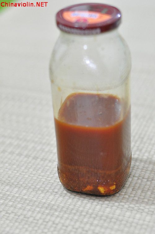

这是我前几日泡的酒精漆。
32
22454
发表于 2013-12-7 21:36:00 | 显示全部楼层
2天了还有的没融。

虫胶要一片一片的投入酒精,不能把酒精倒入装虫胶的容器或者一把撒到酒精中去,黏在一起就很难融化了,还要有适当的温度。
