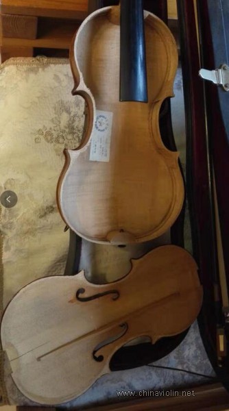

  本着对国产小提琴工艺历史的兴趣,我两百元收了一把编号为MV001的金雀牌小提琴,面板中缝从尾部开始开胶,分析原因是尾枕太宽,当初是硬塞进音板尾部缺口,造成中缝扩张的应力很大,当尾部侧板开胶失去支撑力后,一经磕碰后就容易中缝开胶分离出现裂缝。
  我这把应该是年代比较早的产品。用开琴刀拆下面板,发现还是手工琴,早年没有雕刻机,只能按照工艺手工制作音板。从工艺上看应该是流水线手工制作,内部基本上都不修边,例如面板背面云杉筋条毛刺明显,不像我分解的现代手工琴都会打磨光滑的。这把琴内部其余部分也没有抛光或打磨过。侧板边条棱角都在,低音梁棱角也在,基本上不像现在的手工琴都有倒角打磨的工艺。
  不过从材料上看还是正儿八经的小提琴材料,云杉枫木明显的都是干料,也是用传统的动物胶粘合,拆解比较容易。面板收缩率低,不像新料的琴,几年后背板能看到或触摸感觉起伏,面板春秋材有明显的凹凸感,应该是年限足够的云杉面板,背板带有虎纹的枫木也是合格的材料,厚度比较薄而均匀,没有具体测量。侧板高度比现在的琴要低两三个毫米,也就是琴箱比现在常见的手工琴明显薄了一点,估计空腔共振频率不是经典的数据,要等待面板重新粘合后合琴再测量。
  感慨那个时候信息闭塞,就那么几个中国提琴制作鼻祖,得到国家支持开个学校培养几个学员,然后在几个省市就开展了中国小提琴出口和内需供应。
  我知道金雀是坛主最为鄙视的小提琴牌子,不过偶遇这个牌子的旧琴分解维修也是一种乐趣。顺便请教下金雀的编号含义。我的感觉是号码越大越低端,例如MV007是儿童的分数琴,越大琴型越小,然后,我看到MV005的就槭木材料做的,而我这把MV001是云杉和枫木的,我的逻辑很简单,好的材料应该是给级别高的师傅制作,才不浪费材料。金雀编号评级上应该和百灵不一样。百灵分为五级,级别越高越好越贵,金雀相反,编号越低越好越贵,应该是按照部颁标准,据说到解散百灵也没有生产出五级的琴,因为不能达到部颁标准。另外从金雀琴盒也能猜测年代的差异,有金属銘牌的盒子是后来出的,我的盒子没有金属铭牌,标签简陋,应该年代更早,而金雀编号的含义资料网上搜不到,我只能瞎猜,希望有了解的赐教!不胜感激!
