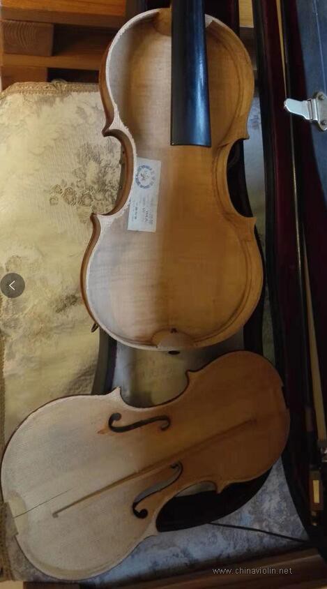

本着对国产小提琴工艺历史的兴趣,我两百元收了一把编号为MV001的金雀牌小提琴,面板中缝从尾部开始开胶,分析原因是尾枕太宽,当初是硬塞进音板尾部缺口,造成中缝扩张的应力很大,当尾部侧板开胶失去支撑力后,一经磕碰后就容易中缝开胶分离出现裂缝。
我这把应该是年代比较早的产品。用开琴刀拆下面板,发现还是手工琴,早年没有雕刻机,只能按照工艺手工制作音板。从工艺上看应该是流水线手工制作,内部基本上都不修边,例如面板背面云杉筋条毛刺明显,不像我分解的现代手工琴都会打磨光滑的。这把琴内部其余部分也没有抛光或打磨过。侧板边条棱角都在,低音梁棱角也在,基本上不像现在的手工琴都有倒角打磨的工艺。
不过从材料上看还是正儿八经的小提琴材料,云杉枫木明显的都是干料,也是用传统的动物胶粘合,拆解比较容易。面板收缩率低,不像新料的琴,几年后背板能看到或触摸感觉起伏,面板春秋材有明显的凹凸感,应该是年限足够的云杉面板,背板带有虎纹的枫木也是合格的材料,厚度比较薄而均匀,没有具体测量。侧板高度比现在的琴要低两三个毫米,也就是琴箱比现在常见的手工琴明显薄了一点,估计空腔共振频率不是经典的数据,要等待面板重新粘合后合琴再测量。

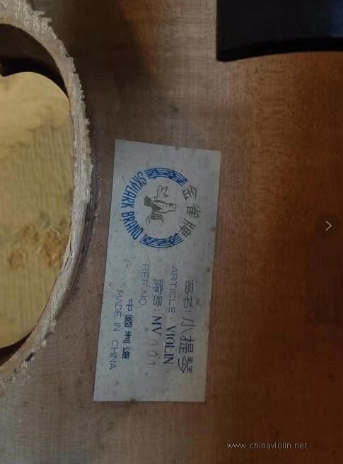

我知道金雀是坛主最为鄙视的小提琴牌子,不过偶遇这个牌子的旧琴分解维修也是一种乐趣。顺便请教下金雀的编号含义。我的感觉是号码越大越低端,例如MV007是儿童的分数琴,越大琴型越小,然后,我看到MV005的就槭木材料做的,而我这把MV001是云杉和枫木的,我的逻辑很简单,好的材料应该是给级别高的师傅制作,才不浪费材料。金雀编号评级上应该和百灵不一样。百灵分为五级,级别越高越好越贵,金雀相反,编号越低越好越贵,应该是按照部颁标准,据说到解散百灵也没有生产出五级的琴,因为不能达到部颁标准。另外从金雀琴盒也能猜测年代的差异,有金属銘牌的盒子是后来出的,我的盒子没有金属铭牌,标签简陋,应该年代更早,而金雀编号的含义资料网上搜不到,我只能瞎猜,希望有了解的赐教!不胜感激!
目前的信息:
MV001是背板、琴颈和侧板同一材料的有虎纹的高级4/4琴
MV002是有虎纹的7/8高级坤琴
MV003猜测是中级的4/4琴
MV004猜测是中级的7/8坤琴
MV005是4/4背板微弱虎纹,怀疑是槭木材料的背板,琴颈和侧板无纹路的普及琴
MV006猜测是7/8普及琴坤琴
MV007是3/4童琴
MV008是1/2童琴
MV009是1/4童琴,48厘米长

发表于 2020-12-15 23:58:11 | 显示全部楼层
我有一把MV005,二三十年前的产品,声音不是很好
005应该是普及琴。  详情 回复 发表于 2020-12-16 08:44

 楼主| 发表于 2020-12-16 08:44:55 | 显示全部楼层
005应该是普及琴。

编号中的MV应该指系列代号,此系列属一种档次较高的出口产品代号。
