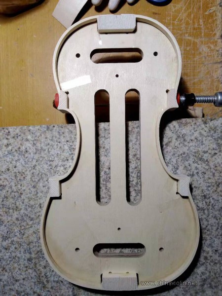

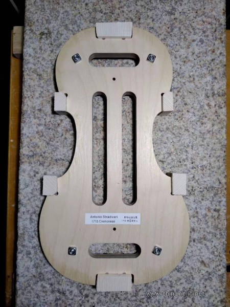

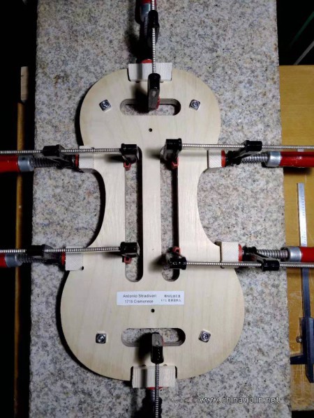

1.侧板框制作
粘角木、首尾木
做中腰侧板
两个角木没有粘好,自己开了

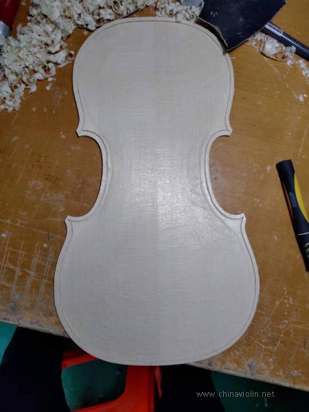

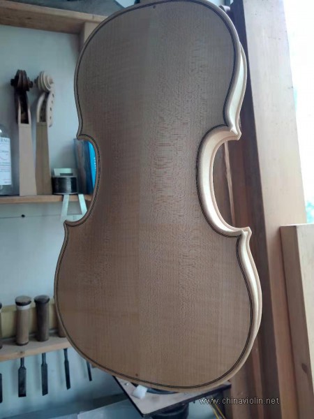

2.背板制作
根据侧板框画背板形状,用环宽2.6mm左右的垫片,画出来的背板轮廓挂边约3mm
用6条弧度卡测量背板弧度
弧度差不多做好了,修整四周,做出挖嵌线槽的平面

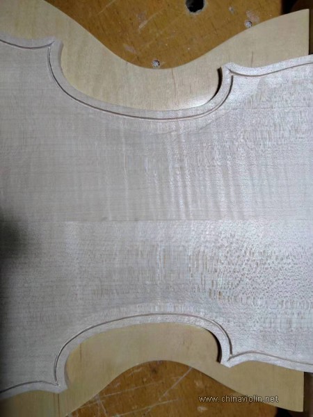

挖嵌线槽,还是没挖好,缝针做不出来,线条曲线也不流畅

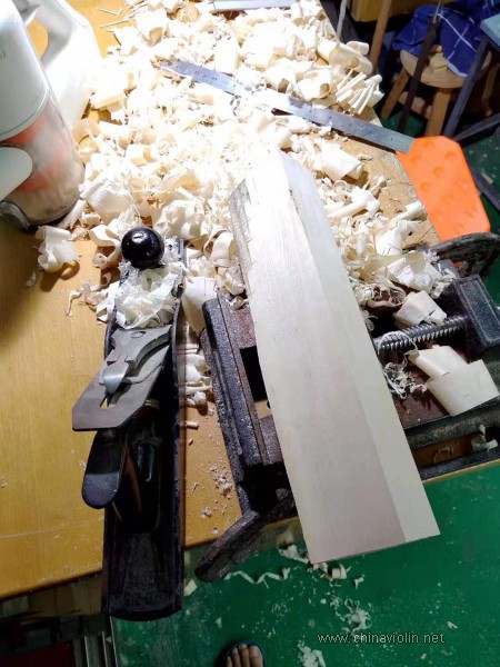

嵌线做好了,刨子刨,刮片刮,背板外表面差不多好了

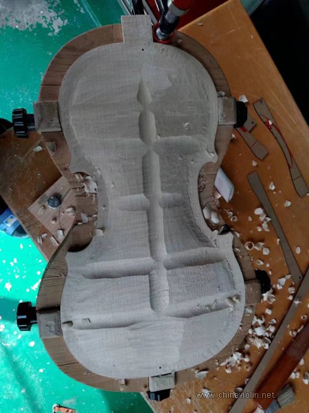

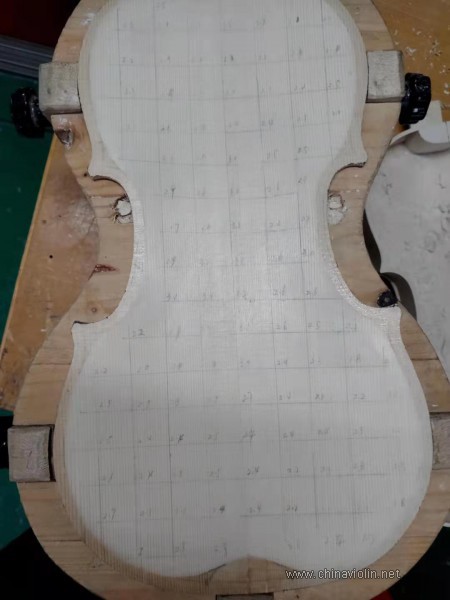

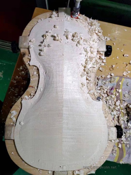

做背板内表面,先粗铲

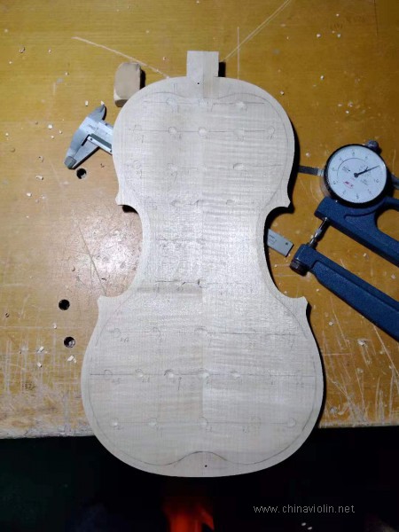

粗铲到差不多厚度之后,先根据图纸画出厚度点位置,再用小圆铲挖出小坑,边挖边测量小坑的厚度,使其厚度大约比图纸厚度大0.1mm
将小坑周围的多余部分全部去除,经过铲、刨、刮等过程后,最终的背板厚度分布图,测量点是20mm间距分布的,目的是做记录,积累经验

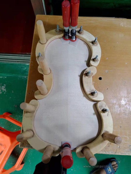

将背板和未脱模的侧板框粘好,一次粘接到位,这是脱模后的样子

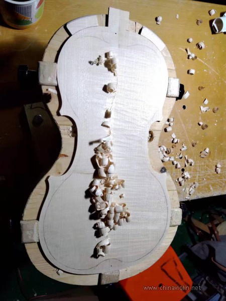

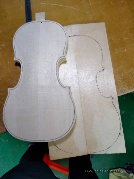

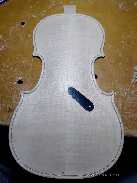

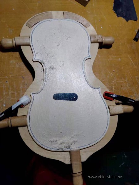

3.面板制作
根据侧板框画出面板轮廓,使用同样的垫片

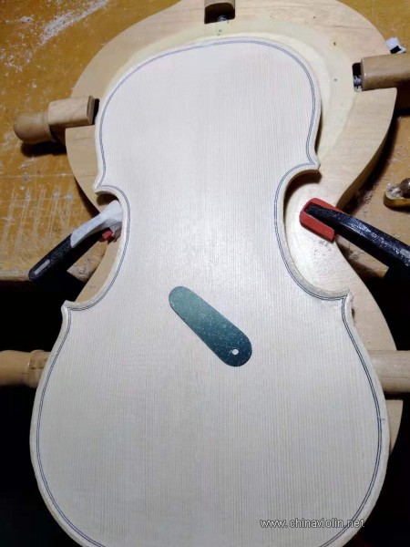

挖嵌线槽,面板太软,一不小心就偏了,曲线相当不连续,挖的比背板还差,哎,手艺差,又太心急

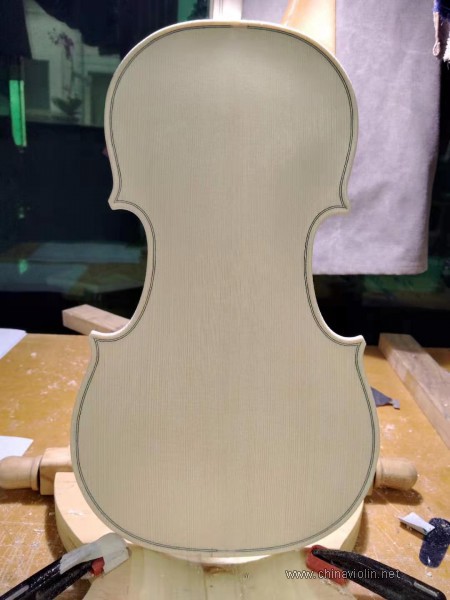

面板嵌线,刮片加工

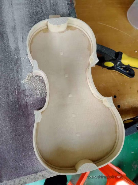

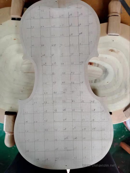

面板内部粗加工

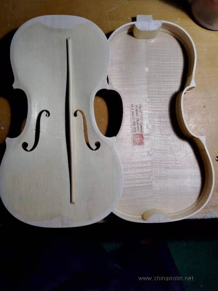

面板内部厚度精加工,这是最终的厚度分布图,粗加工的时候太急躁了,f孔下方铲多了,厚度只有2mm,不知道最终的效果会怎么样

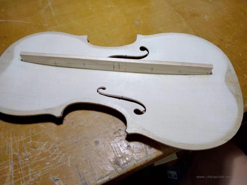

做f孔和低音梁,忘了拍照片了

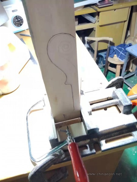

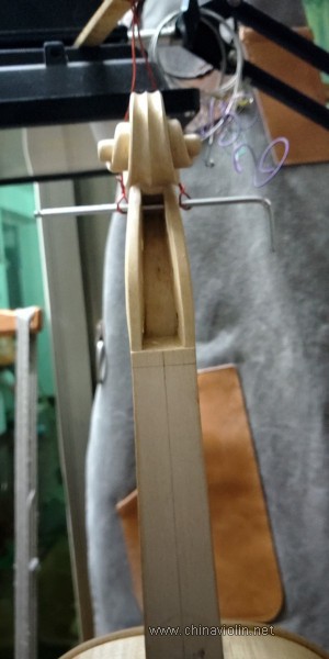

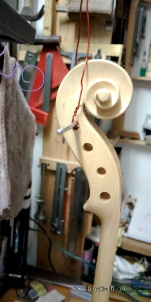

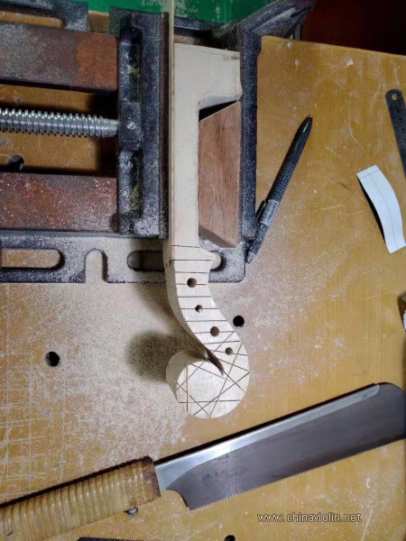

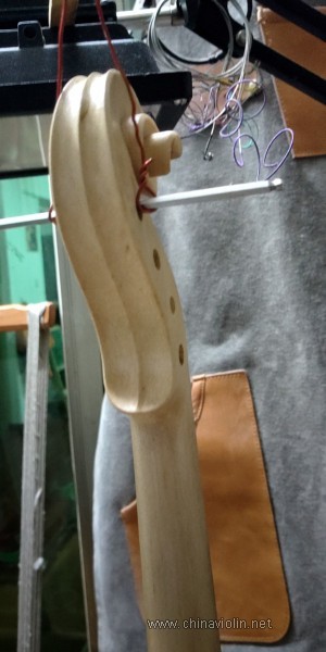

4.琴头制作

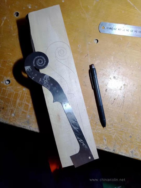

木料归方,料不行,只能3面刨方
画琴头轮廓线,锯下来

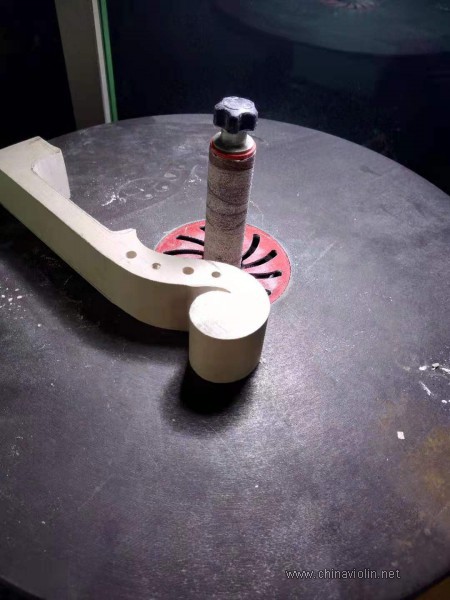

锯完了用砂柱机打磨,这玩意真好用,又快又垂直,比手工打磨的效果好多了
加工琴头,就只有这一张照片了

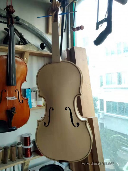

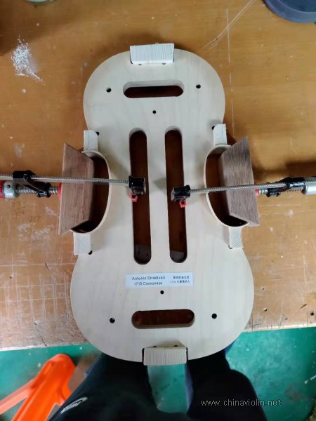

5.整体组装
贴上标签,虽然琴不行,但是是自己做的,所以标签还是得有
琴内部用鸡蛋清涂刷了3遍,首木厚度30mm,尾木厚度32mm,中间侧板的厚度是线性的
外部用鸡蛋清溶液涂刷了2遍,看起来已经发黄了。根据网上的方法,鸡蛋清加少许白糖、少许蜂蜜,又加了少许液体皮胶。上一把琴是用蛋白粉溶液封底的,不知道这次效果如何。

这次业余制琴,存在以下问题:
(1)面板厚度加工过度,面板部分区域太薄了;
(2)制作过程中比较急躁,嵌线槽没有做好,不美观;
(3)嵌线的缝针还是不会做,下一步要单独练习;
(4)背板和面板没有定音就粘合了,关于背板面板的定音,看了一些资料,了解了一些方法,下一步要在第四把琴中进行实践;
(5)琴角的挂边做短了,跟原琴差别较大;
(6)各处的倒边加工的不细致。
    出现这些问题的一个很大的原因就是制作过程中太急躁,有时候只是想早点做完,而忽略了对“美”及“技能“的实践、思考和总结。
    为了提高制琴的技艺,再次请大家拍砖,提出您的宝贵意见,谢谢各位!

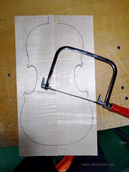

另外锯琴板你用的是什么工具?
引用 挂剑空垄 2021-7-23 08:55
鱼儿 发表于 2021-7-22 23:24
楼主啊,我们用的同样是1715模板,我画的琴角跟你的好象有很大出入。不知有什么可切入探讨的话题?因为我 ...
看了你的帖子,我们的模具是一样的,是我在做侧板框的时候把琴角位置做短了,所以才成这样,你做的好多了
