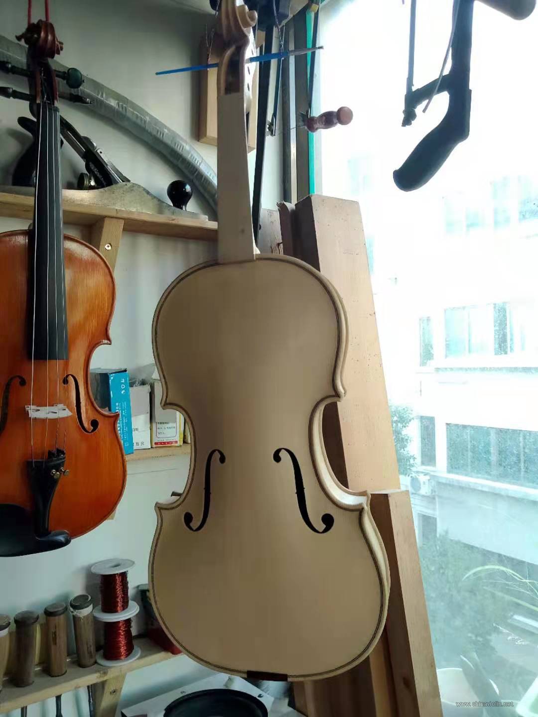

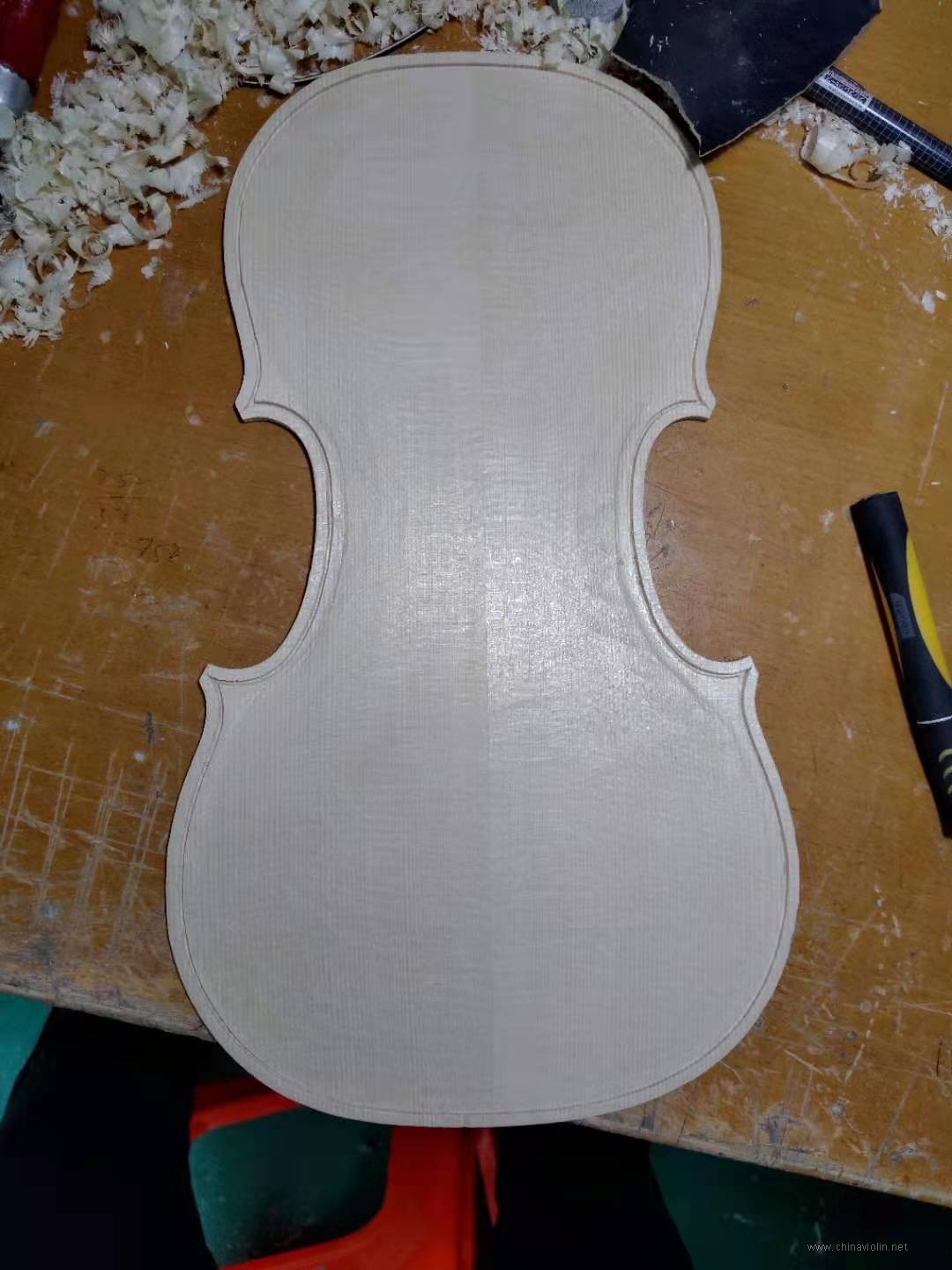

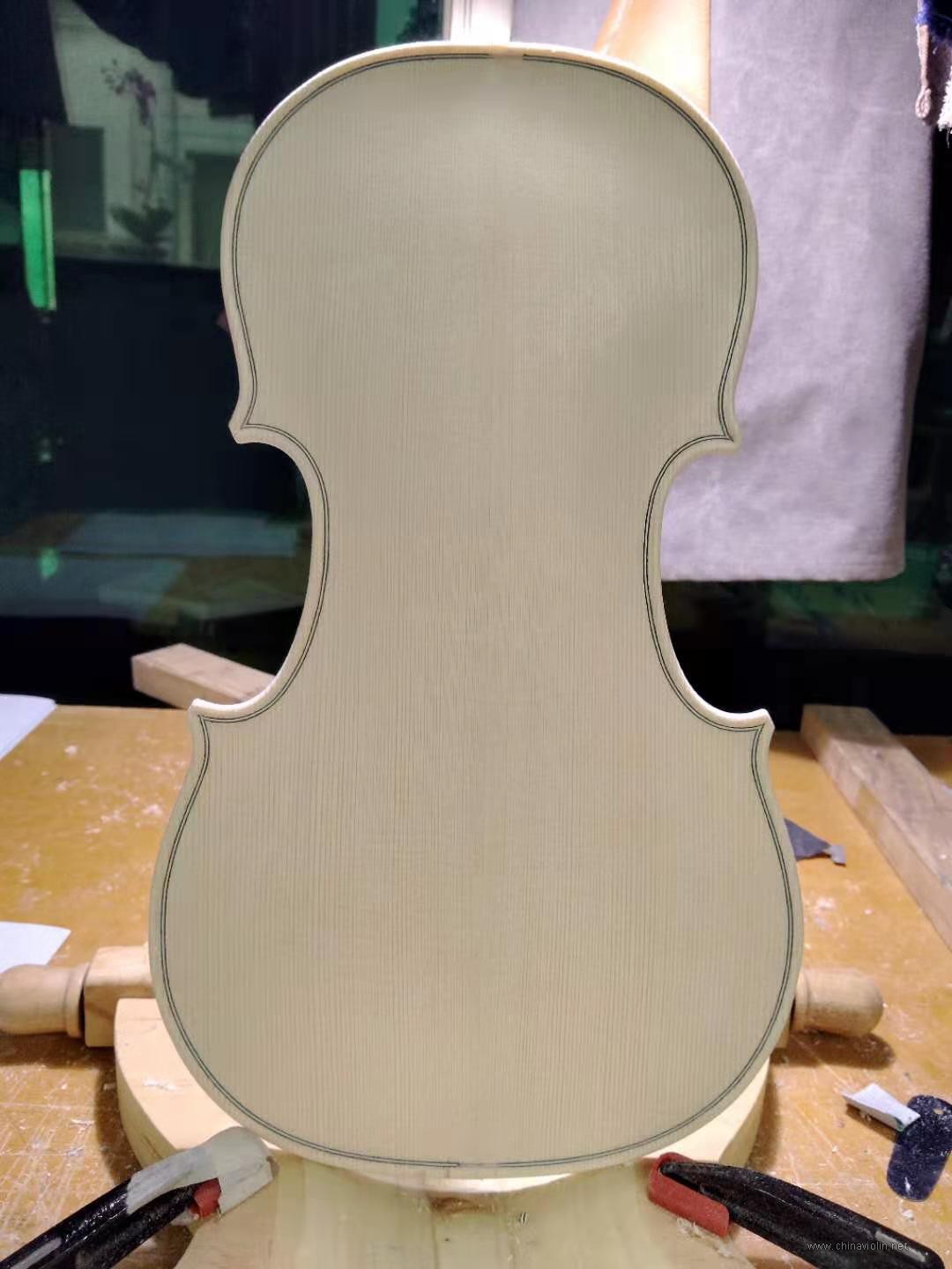

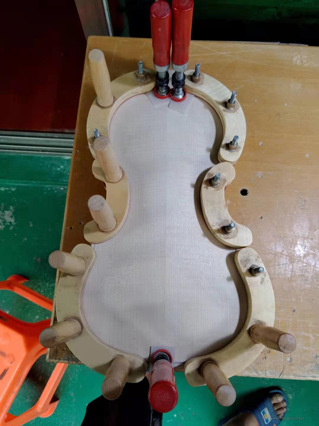

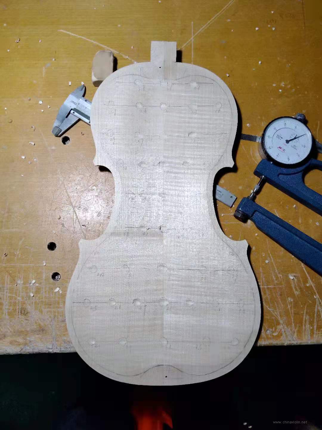

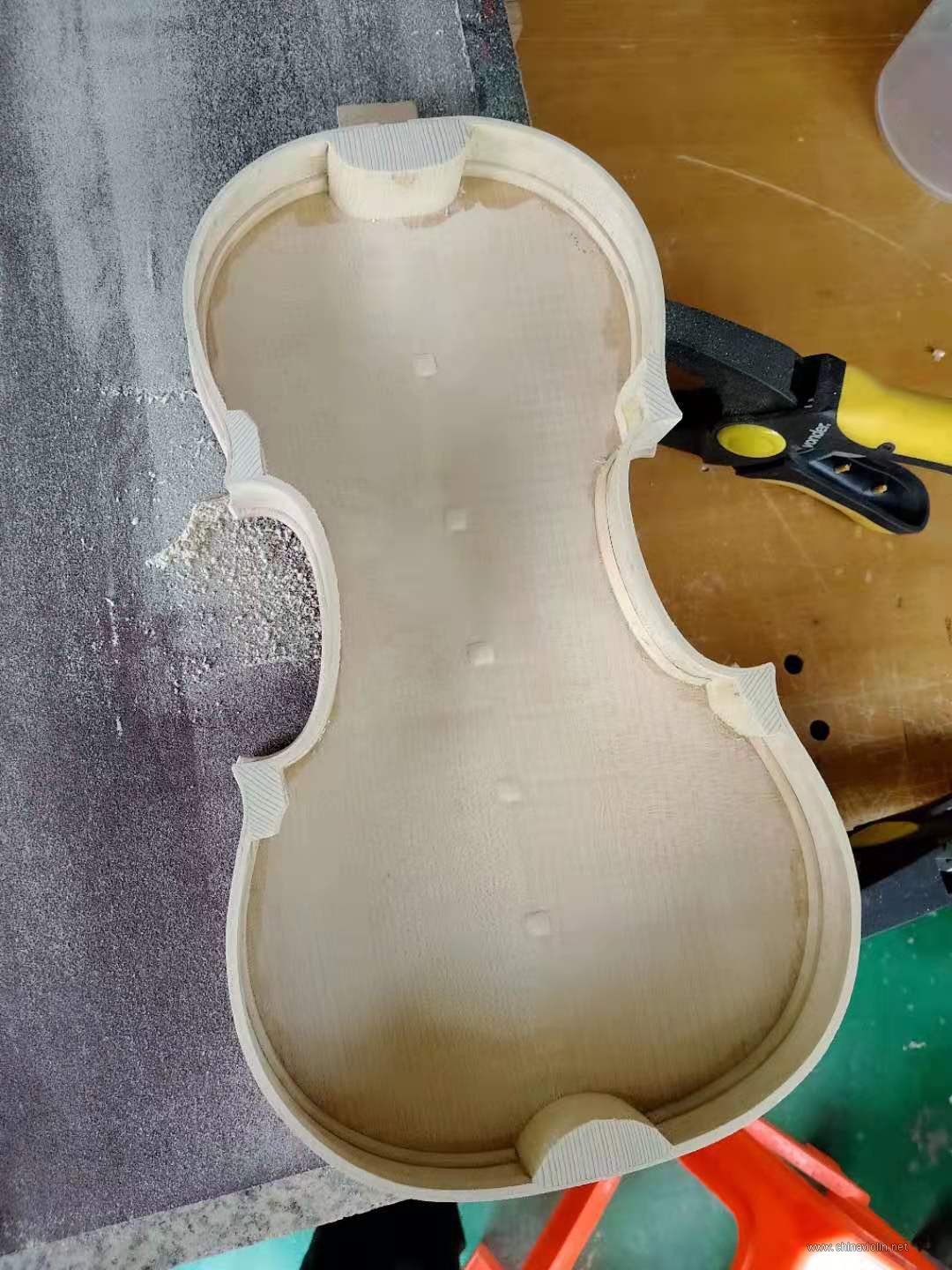

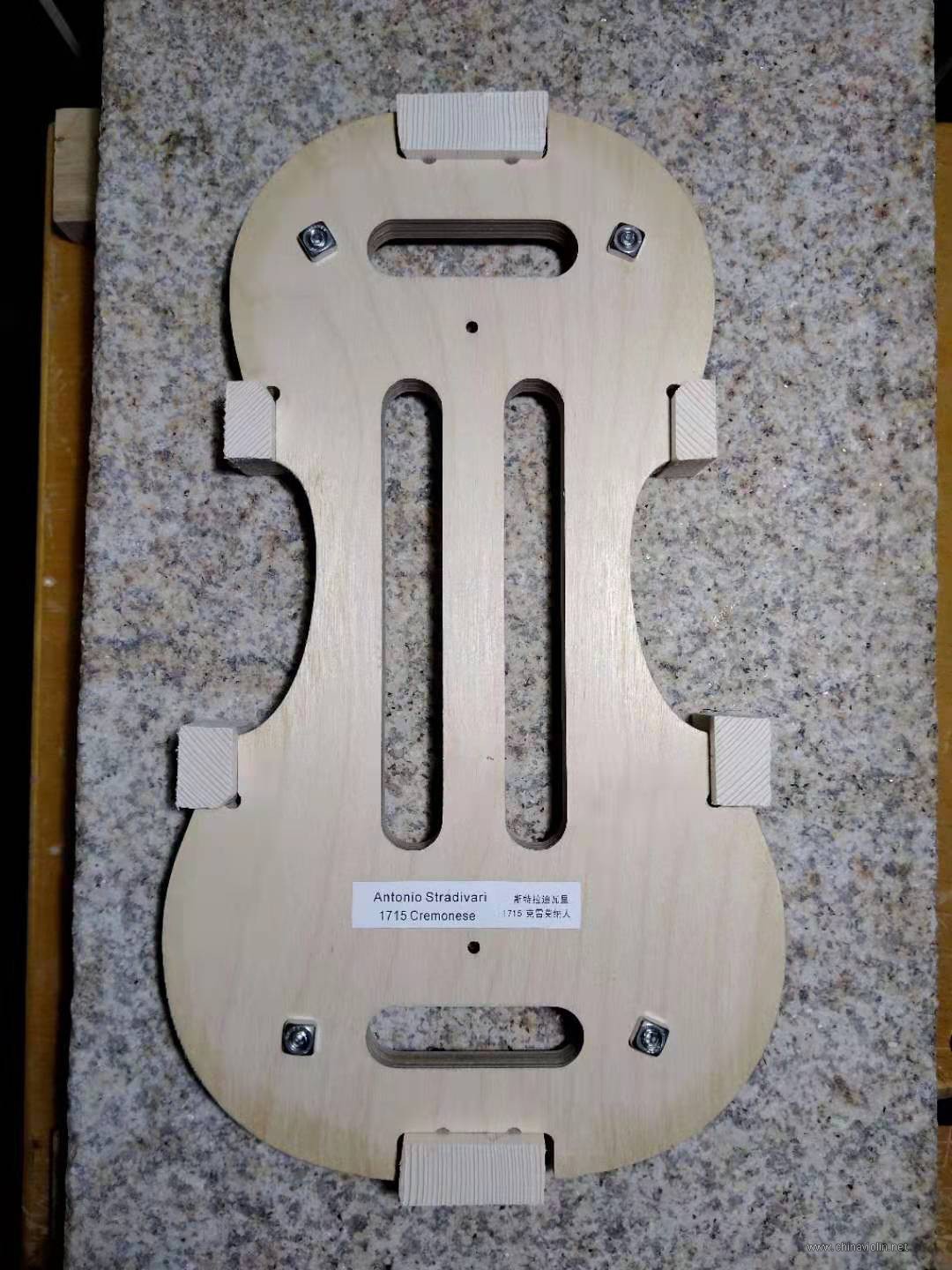

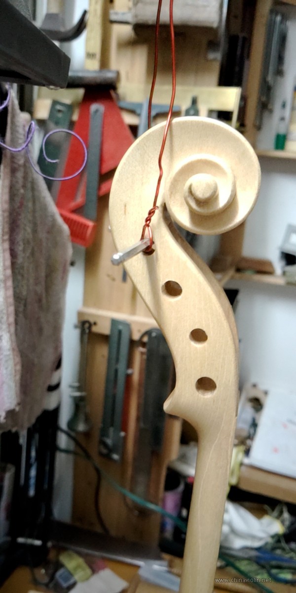

这次使用的是1715克雷蒙纳人的模具,历时两个多月,终于把白琴做好了。下面是制作中的一些图片,关键部位反而忘记拍照了,请大家拍砖!

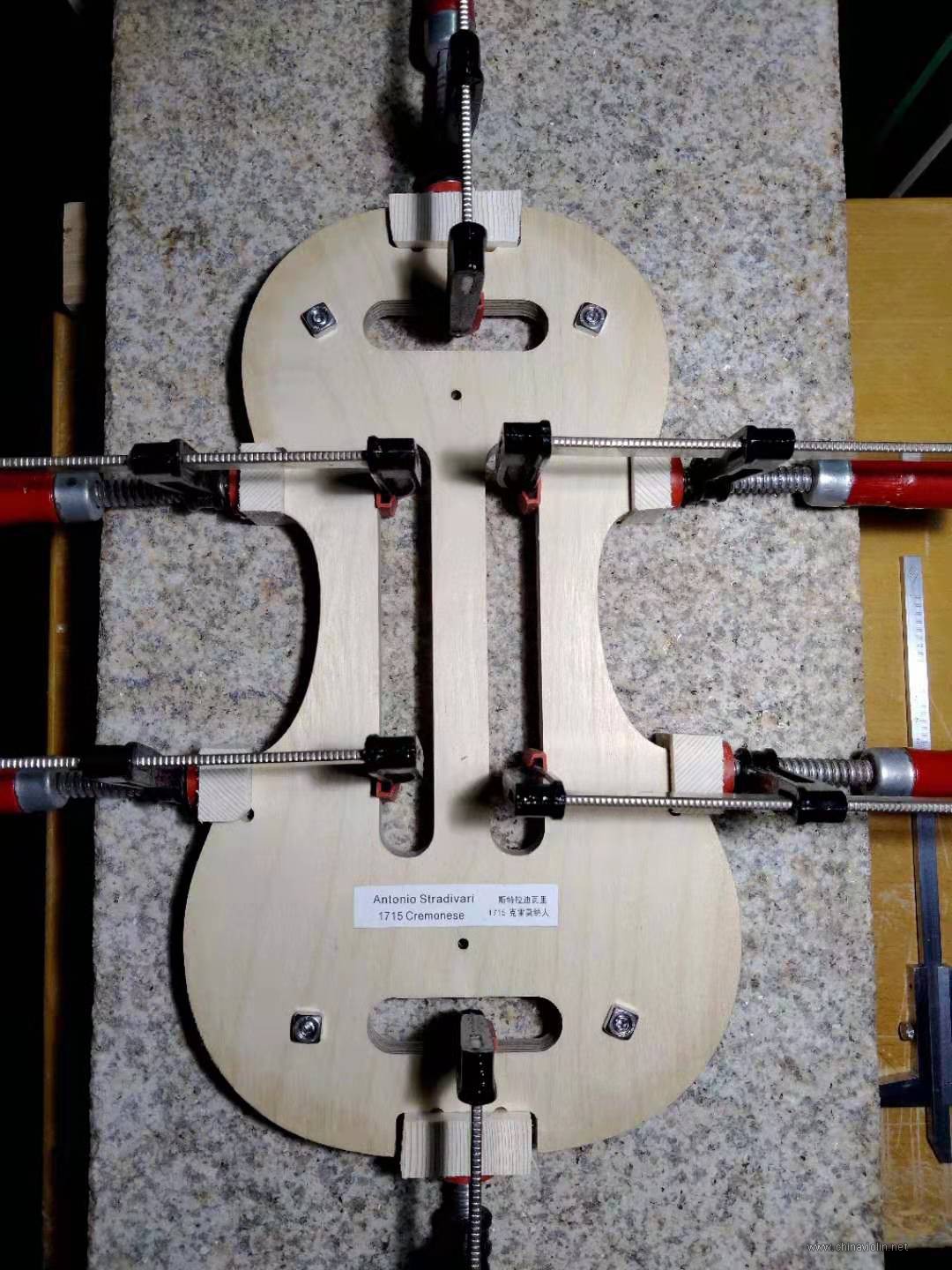

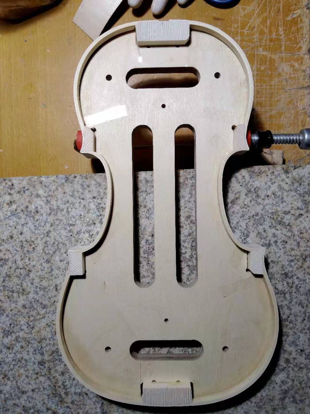

1.侧板框制作
粘角木、首尾木
做中腰侧板
两个角木没有粘好,自己开了

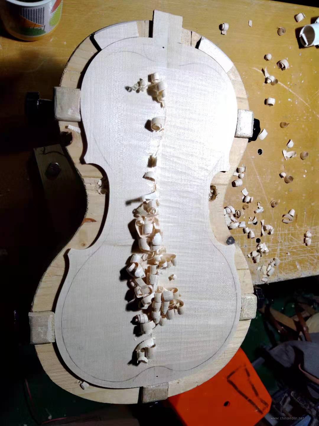

2.背板制作
根据侧板框画背板形状,用环宽2.6mm左右的垫片,画出来的背板轮廓挂边约3mm
用6条弧度卡测量背板弧度
弧度差不多做好了,修整四周,做出挖嵌线槽的平面

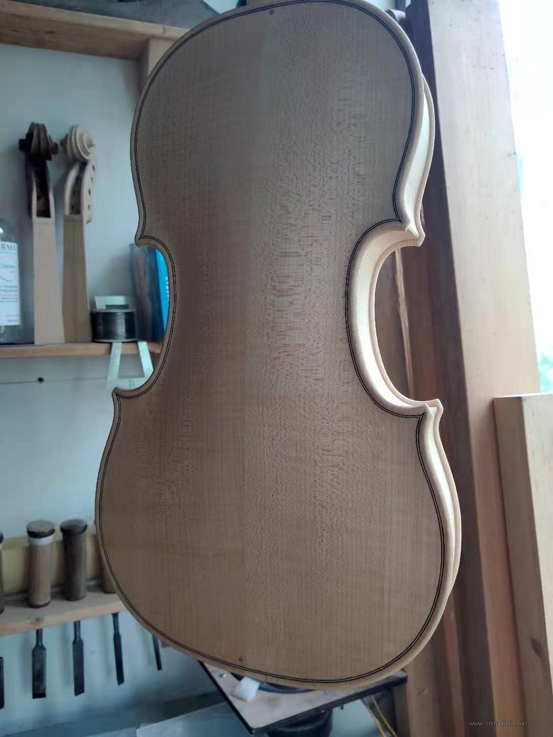

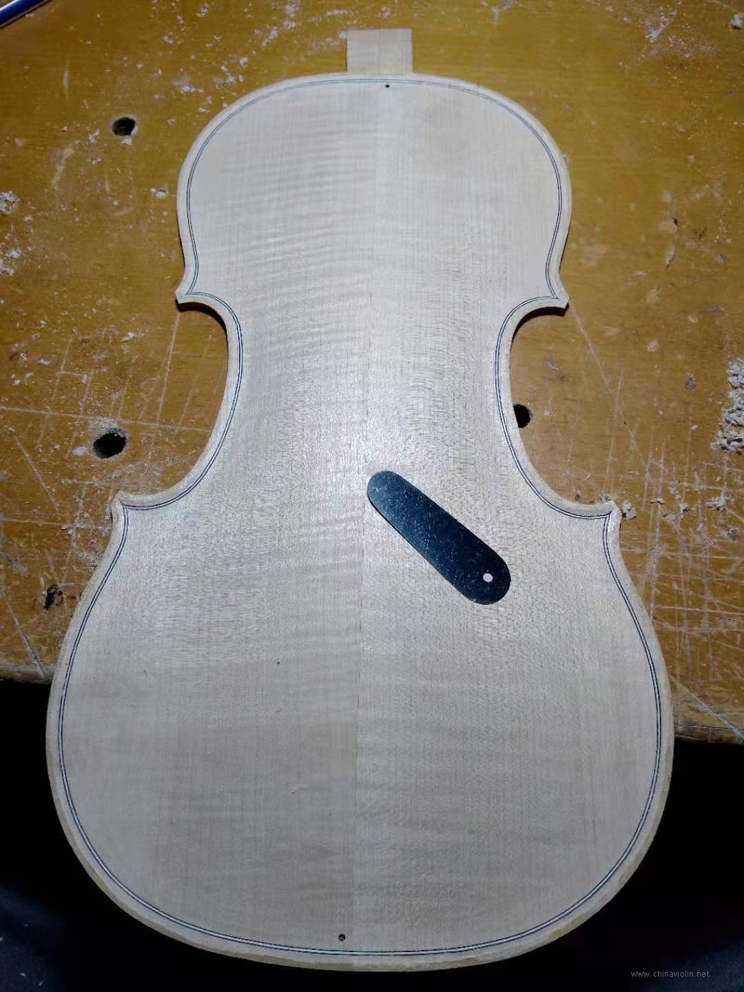

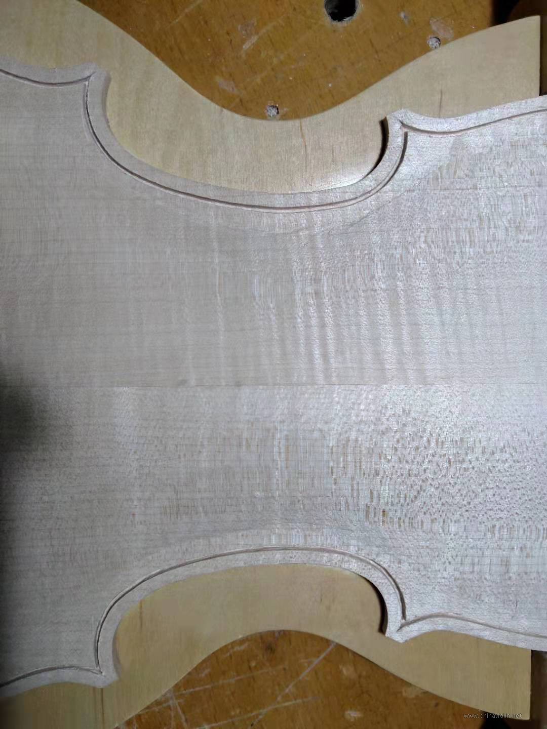

挖嵌线槽,还是没挖好,缝针做不出来,线条曲线也不流畅
嵌线做好了,刨子刨,刮片刮,背板外表面差不多好了

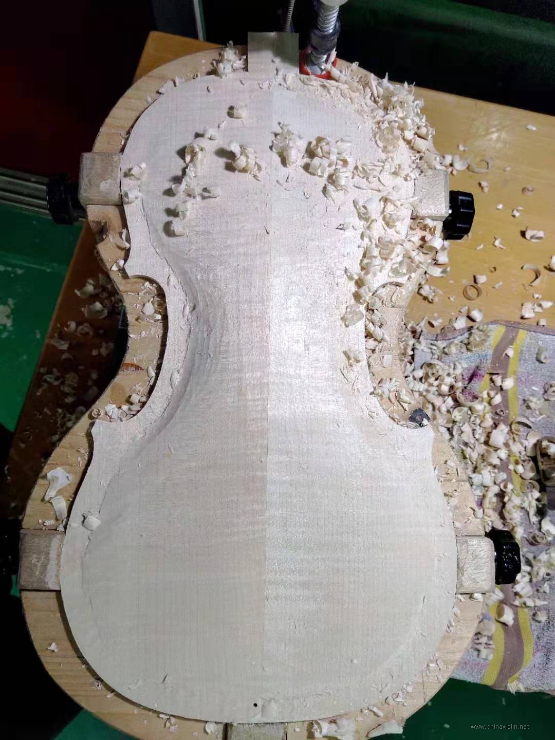

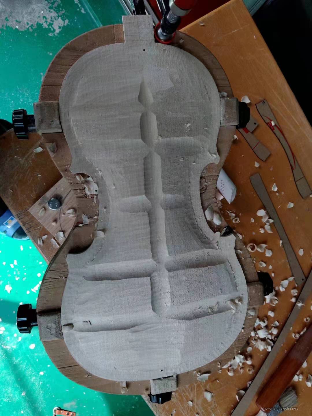

做背板内表面,先粗铲

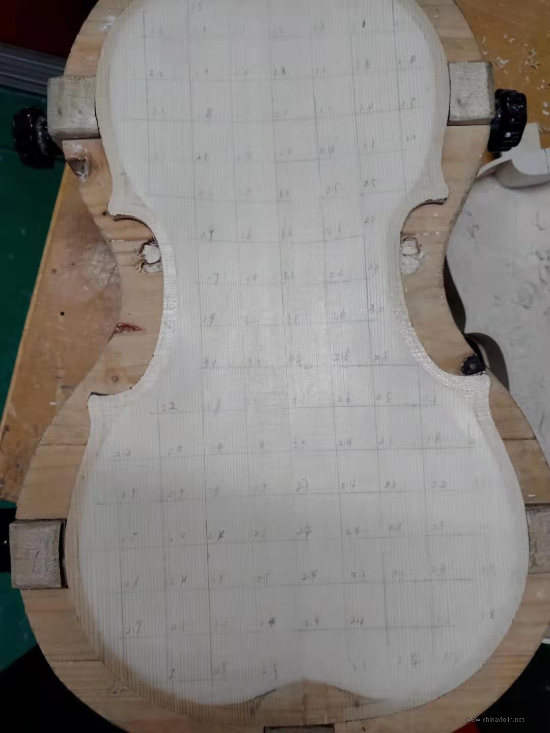

粗铲到差不多厚度之后,先根据图纸画出厚度点位置,再用小圆铲挖出小坑,边挖边测量小坑的厚度,使其厚度大约比图纸厚度大0.1mm

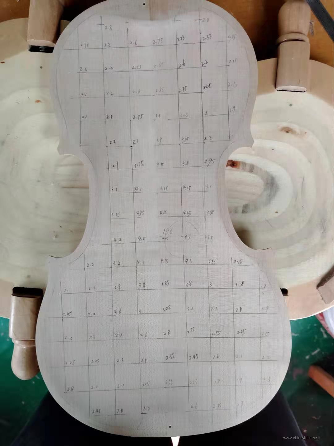

将小坑周围的多余部分全部去除,经过铲、刨、刮等过程后,最终的背板厚度分布图,测量点是20mm间距分布的,目的是做记录,积累经验

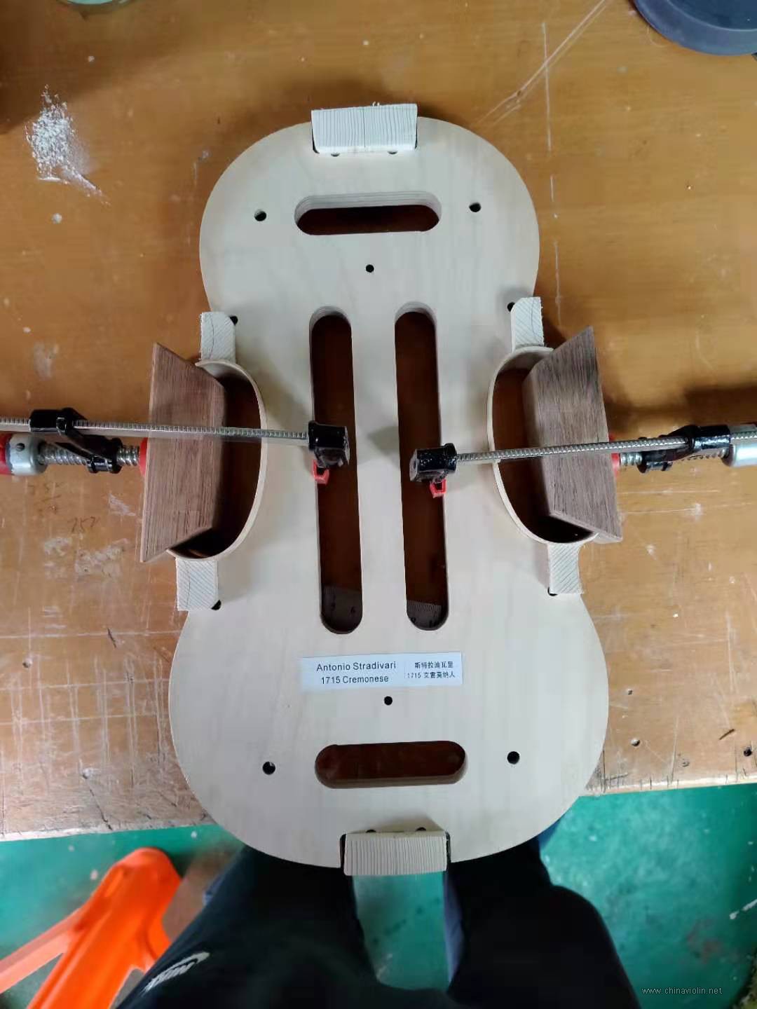

将背板和未脱模的侧板框粘好,一次粘接到位,这是脱模后的样子
3.面板制作

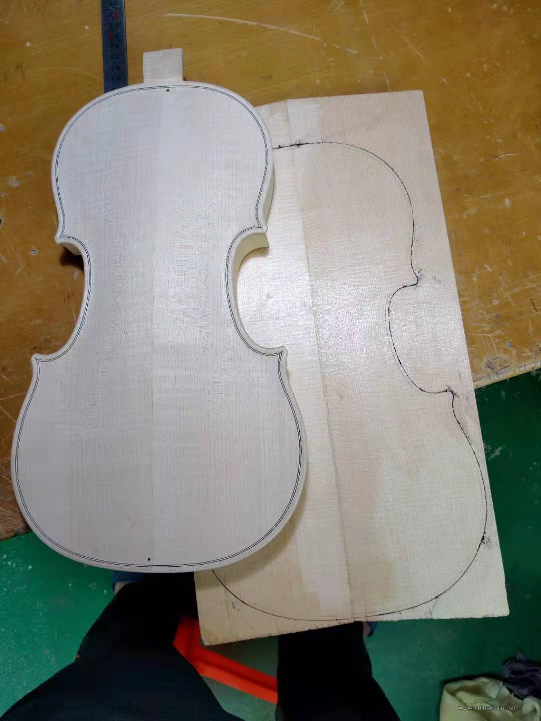

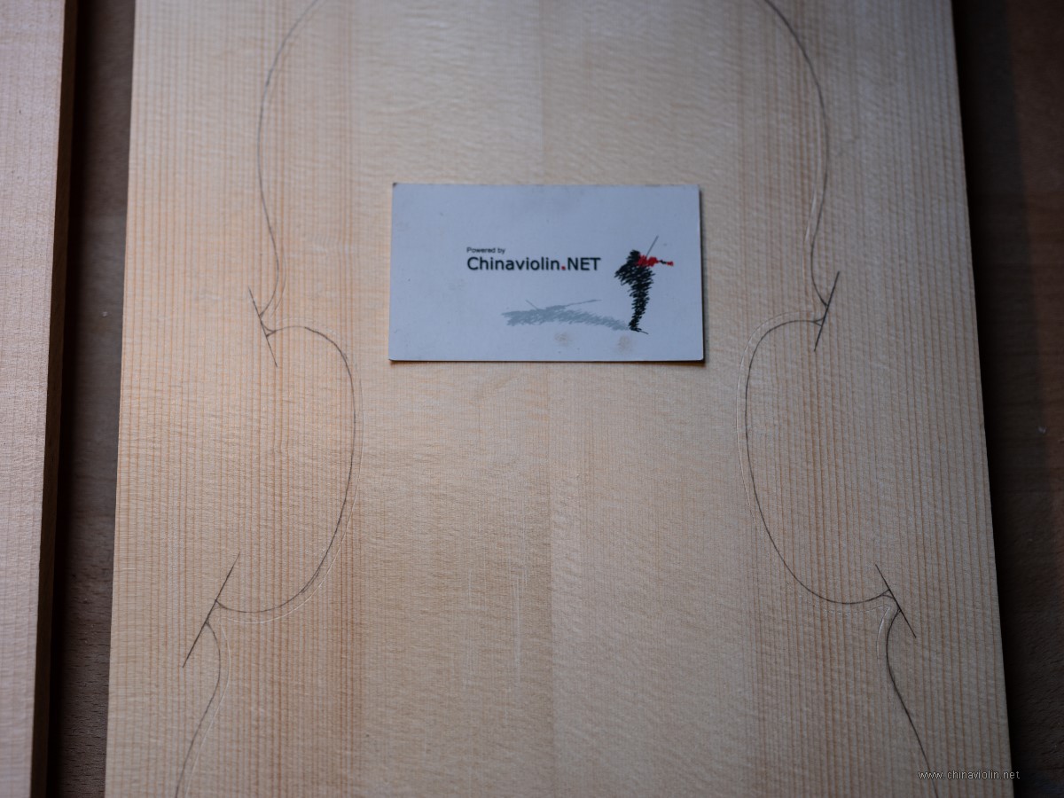

根据侧板框画出面板轮廓,使用同样的垫片

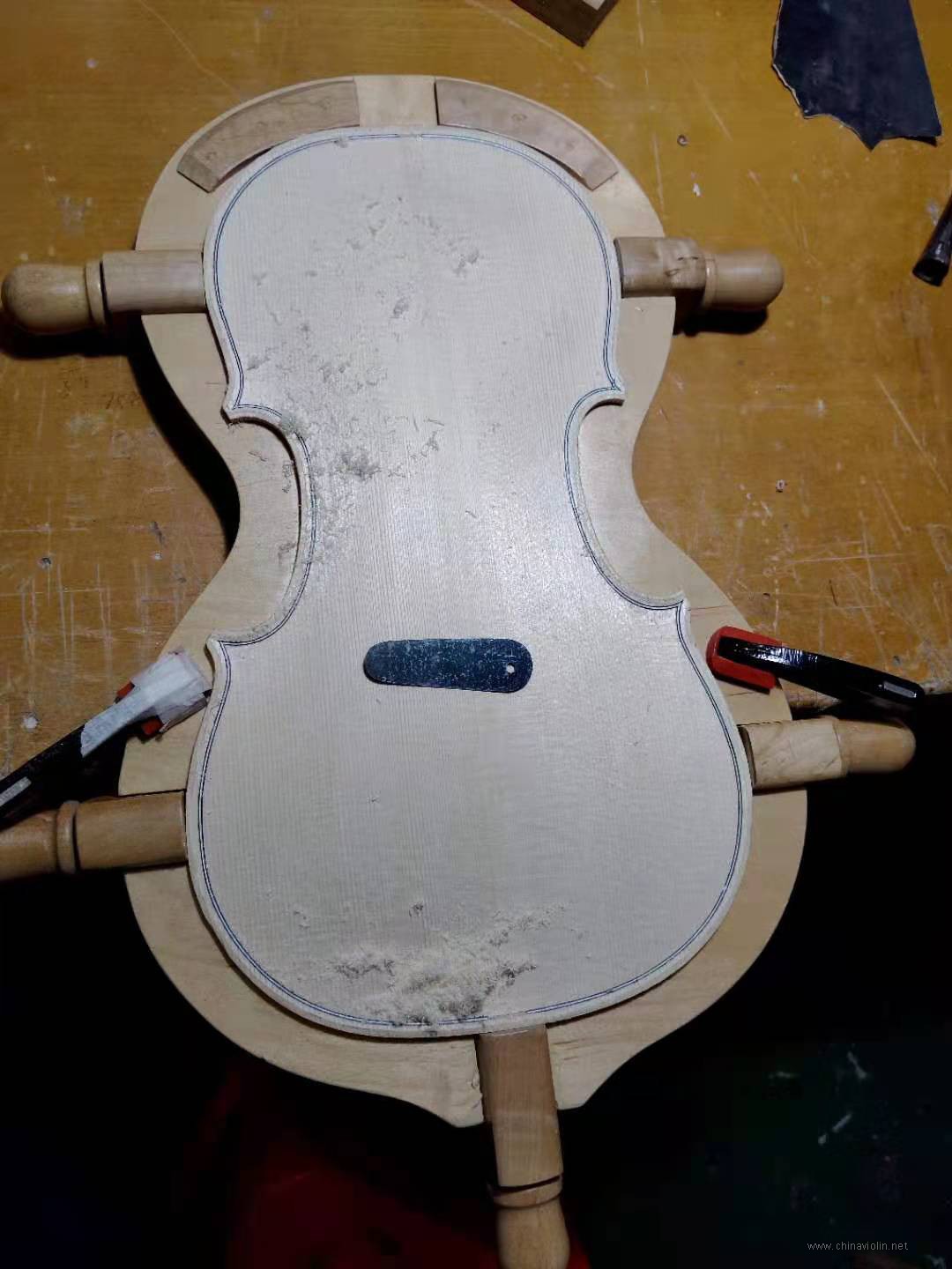

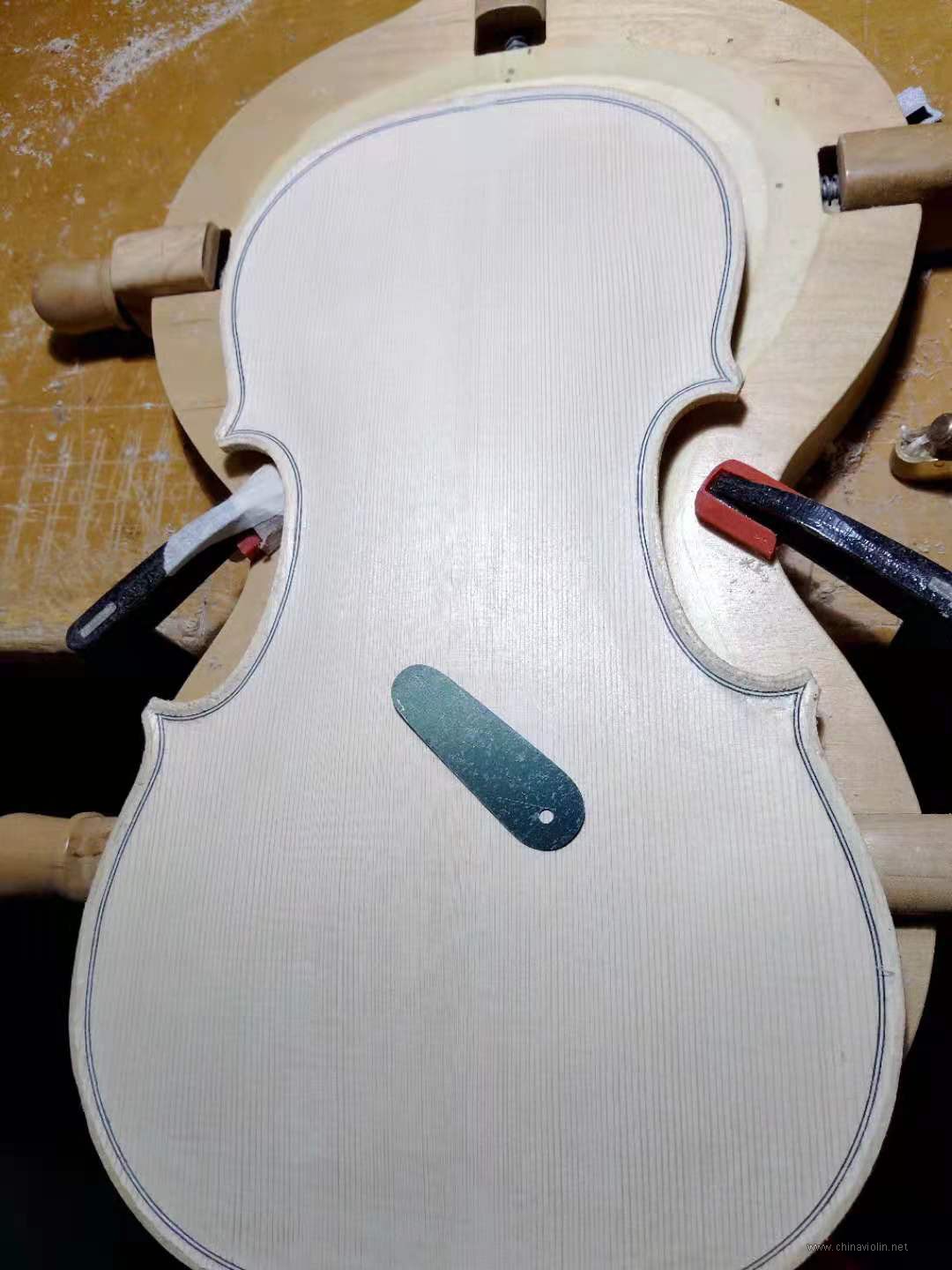

挖嵌线槽,面板太软,一不小心就偏了,曲线相当不连续,挖的比背板还差,哎,手艺差,又太心急
面板嵌线,刮片加工

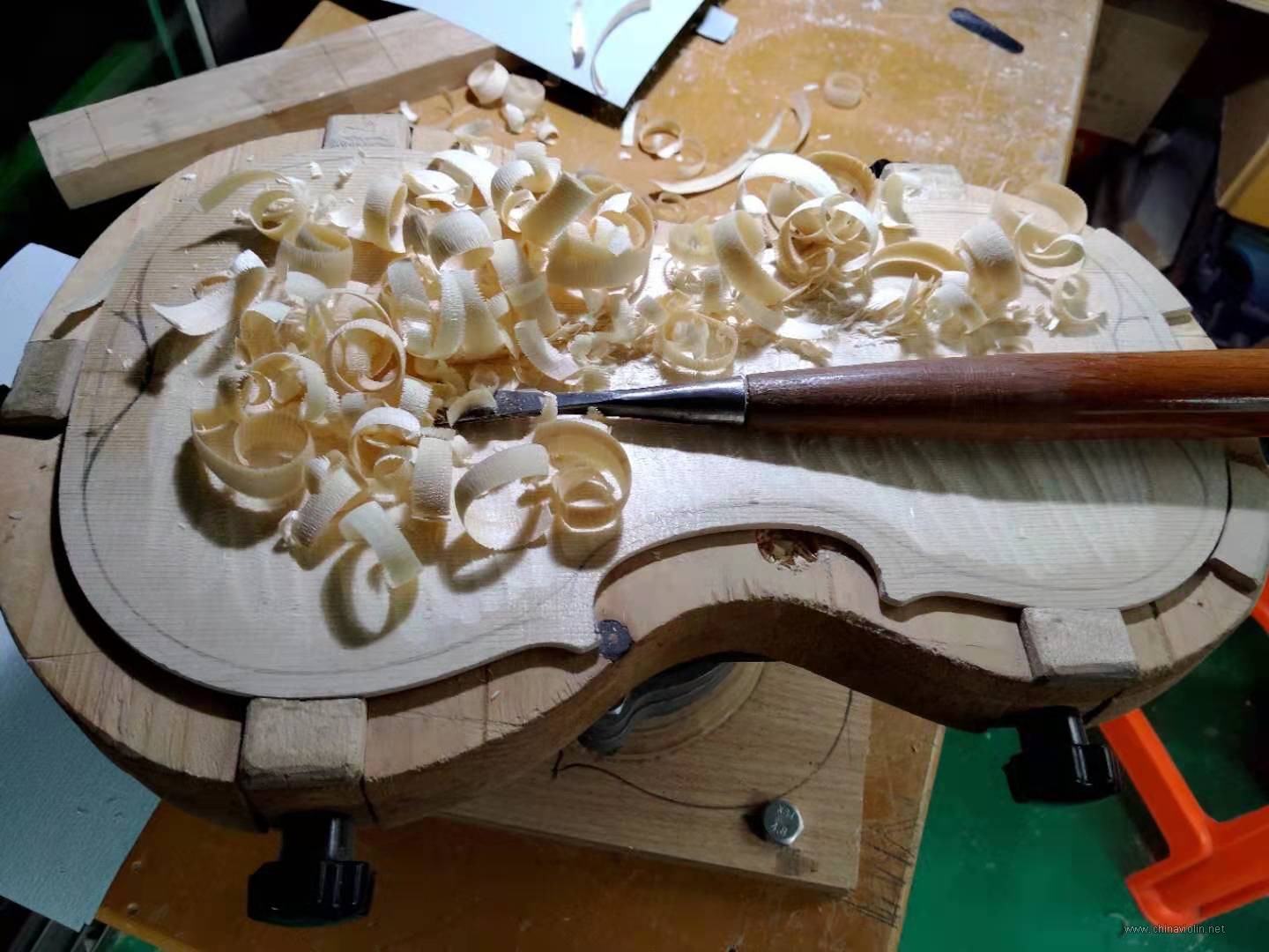

面板内部粗加工

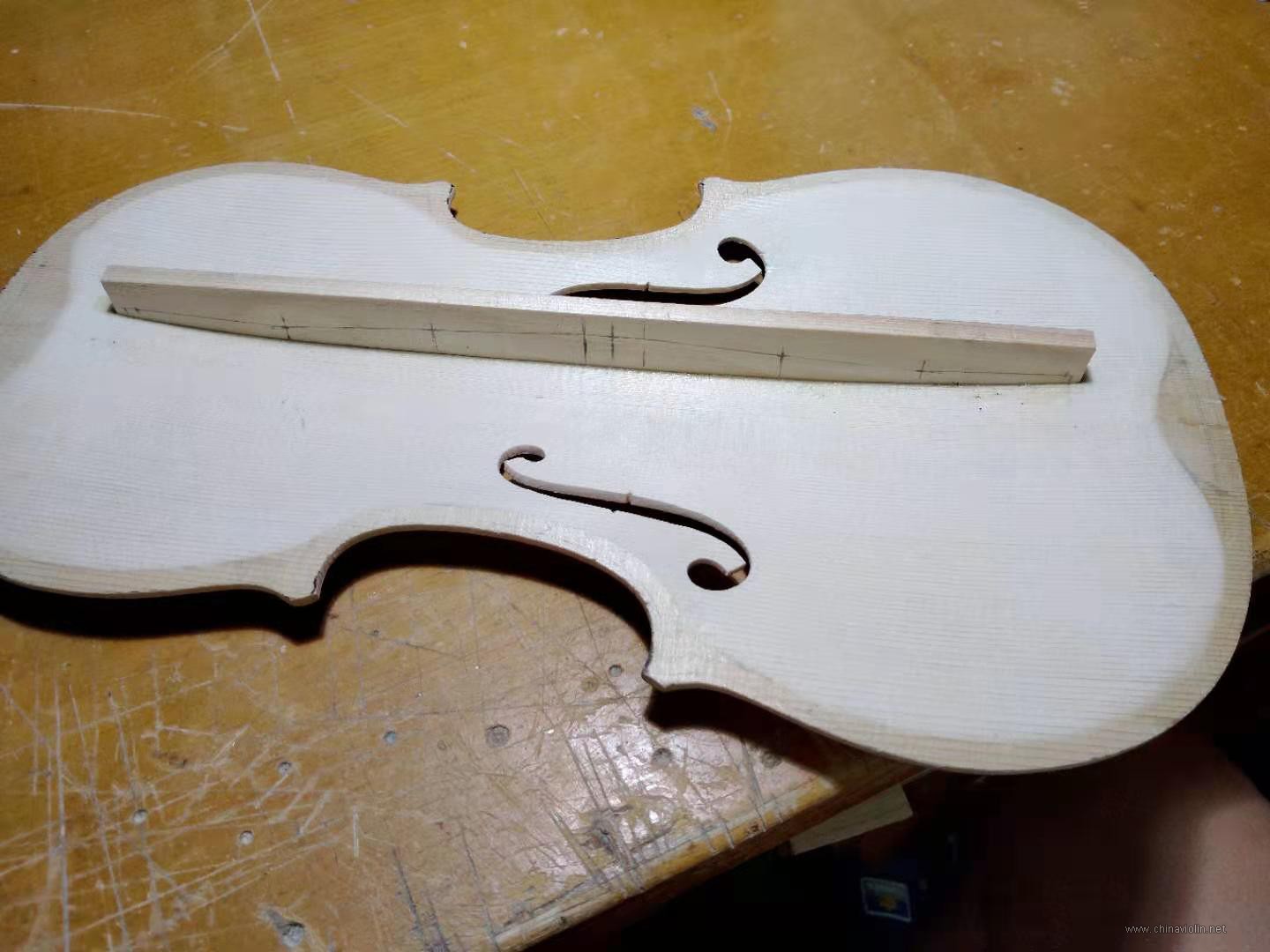

面板内部厚度精加工,这是最终的厚度分布图,粗加工的时候太急躁了,f孔下方铲多了,厚度只有2mm,不知道最终的效果会怎么样
做f孔和低音梁,忘了拍照片了
4.琴头制作

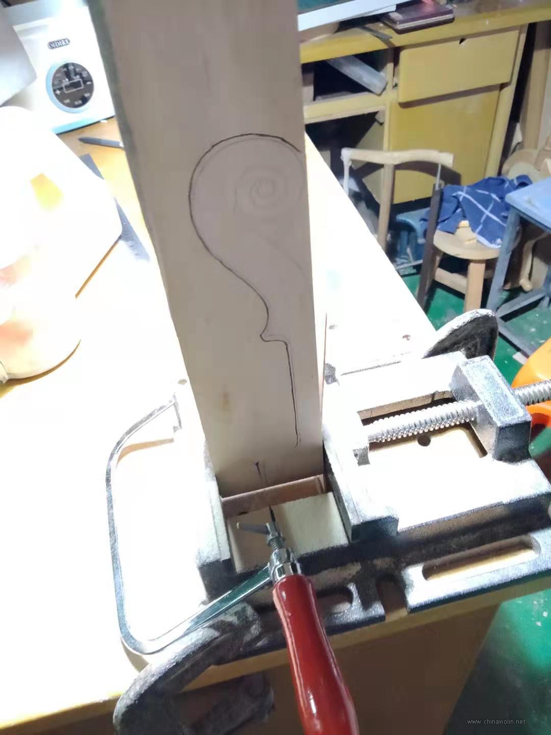

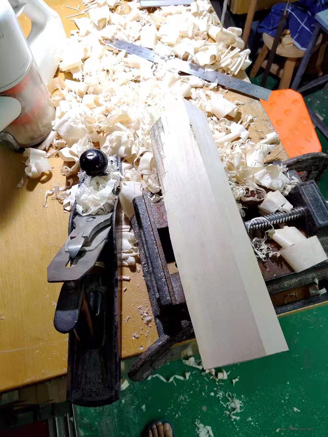

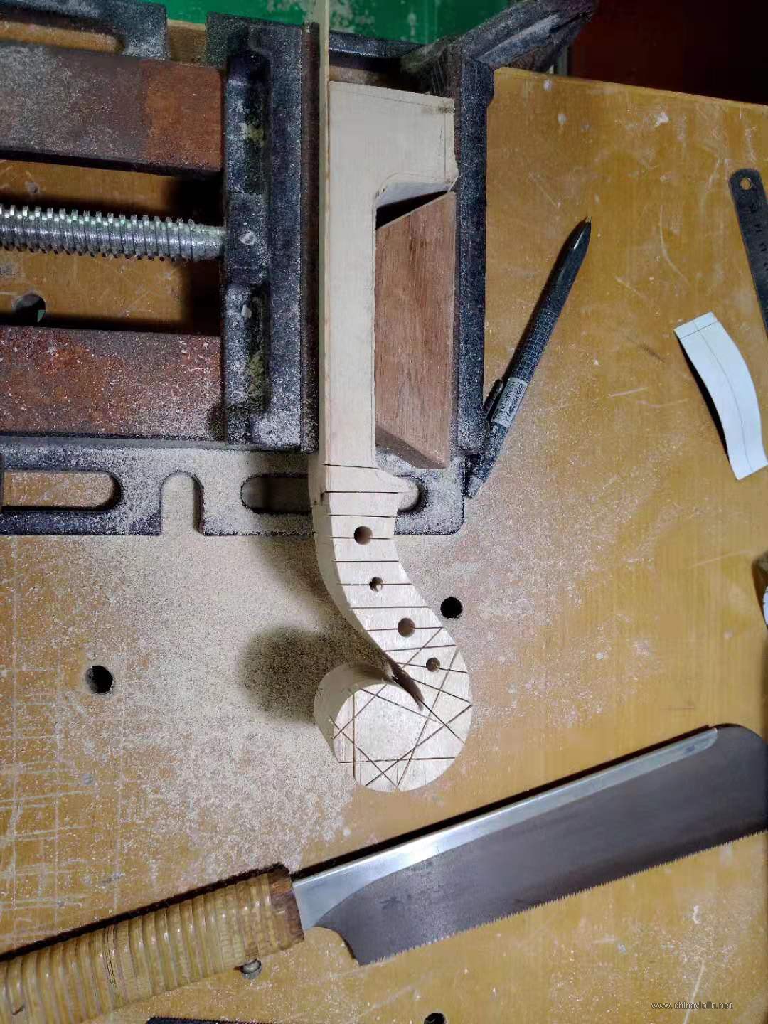

木料归方,料不行,只能3面刨方

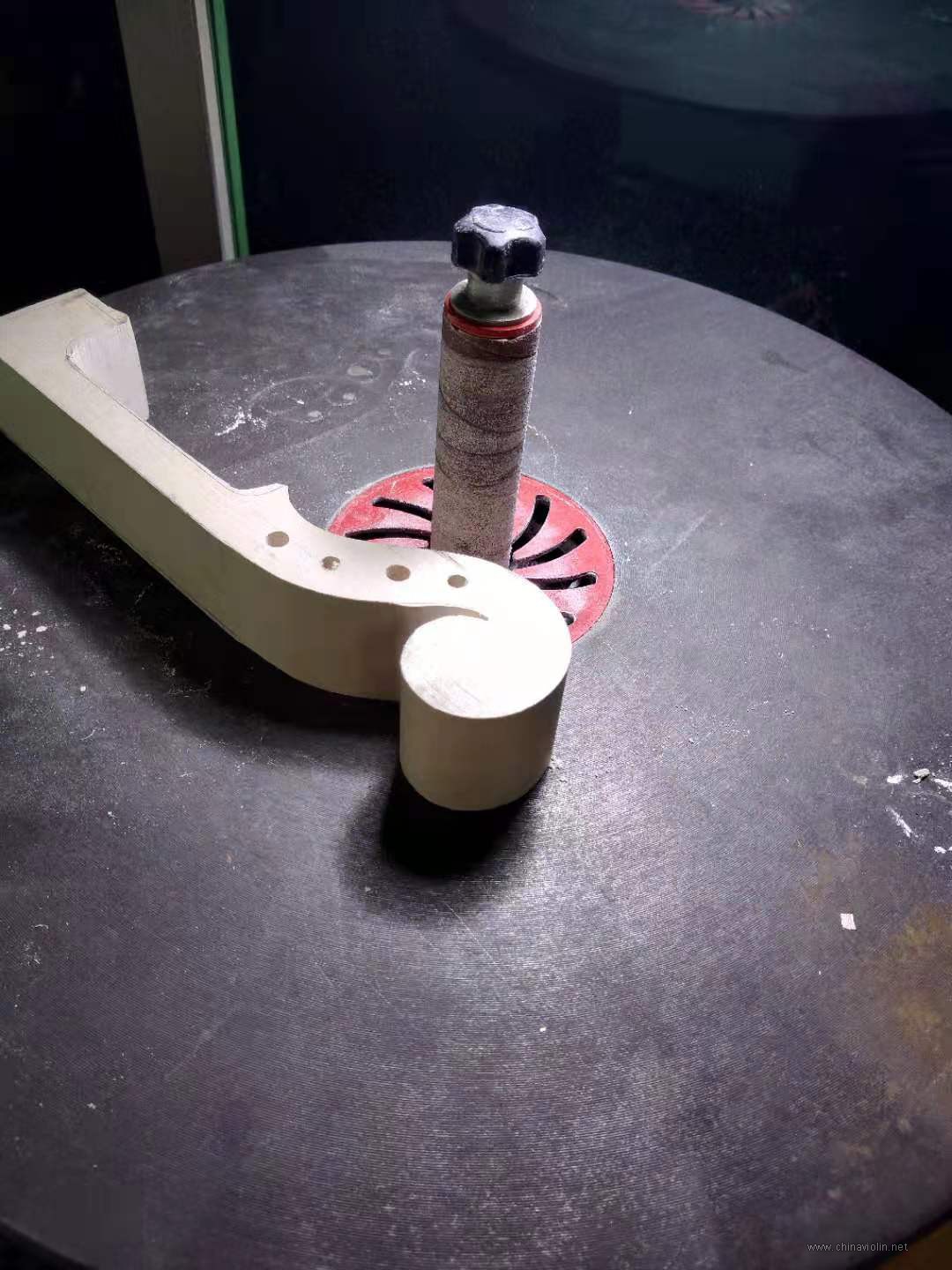

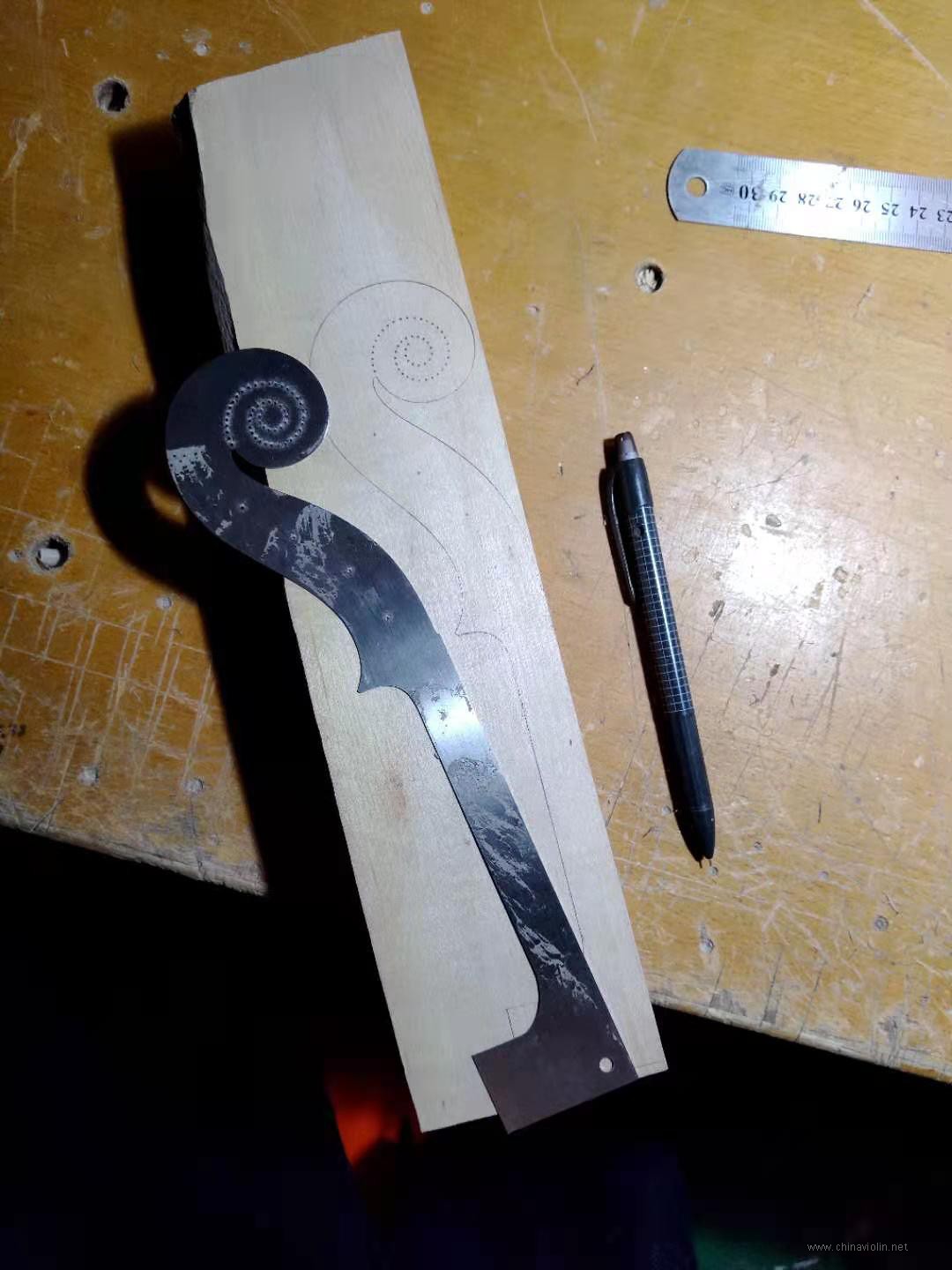

画琴头轮廓线,锯下来
锯完了用砂柱机打磨,这玩意真好用,又快又垂直,比手工打磨的效果好多了

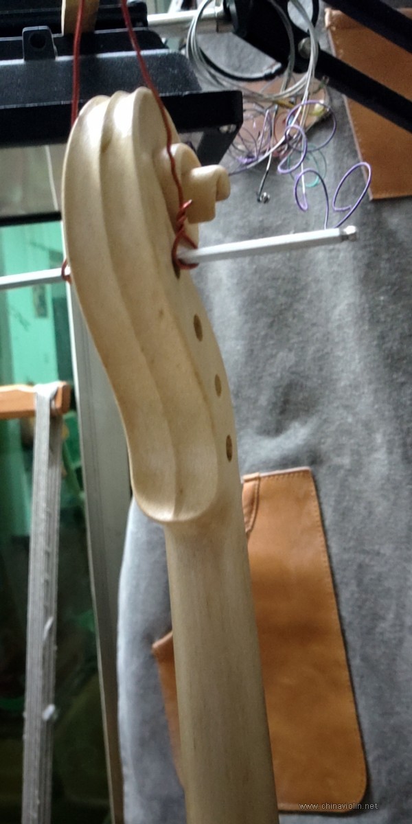

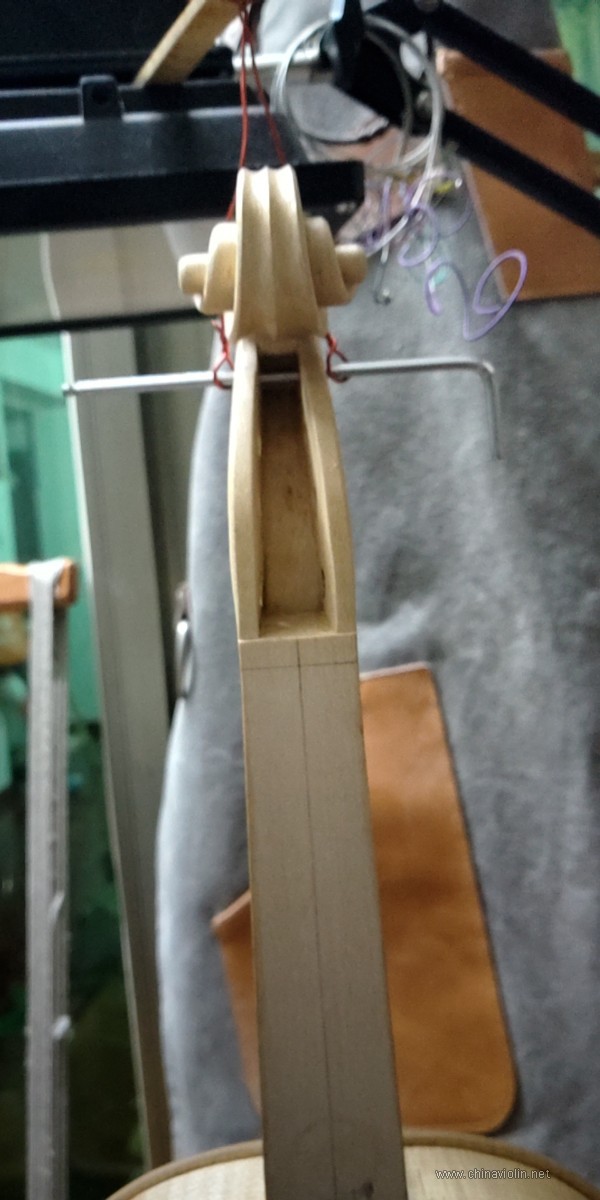

加工琴头,就只有这一张照片了
5.整体组装

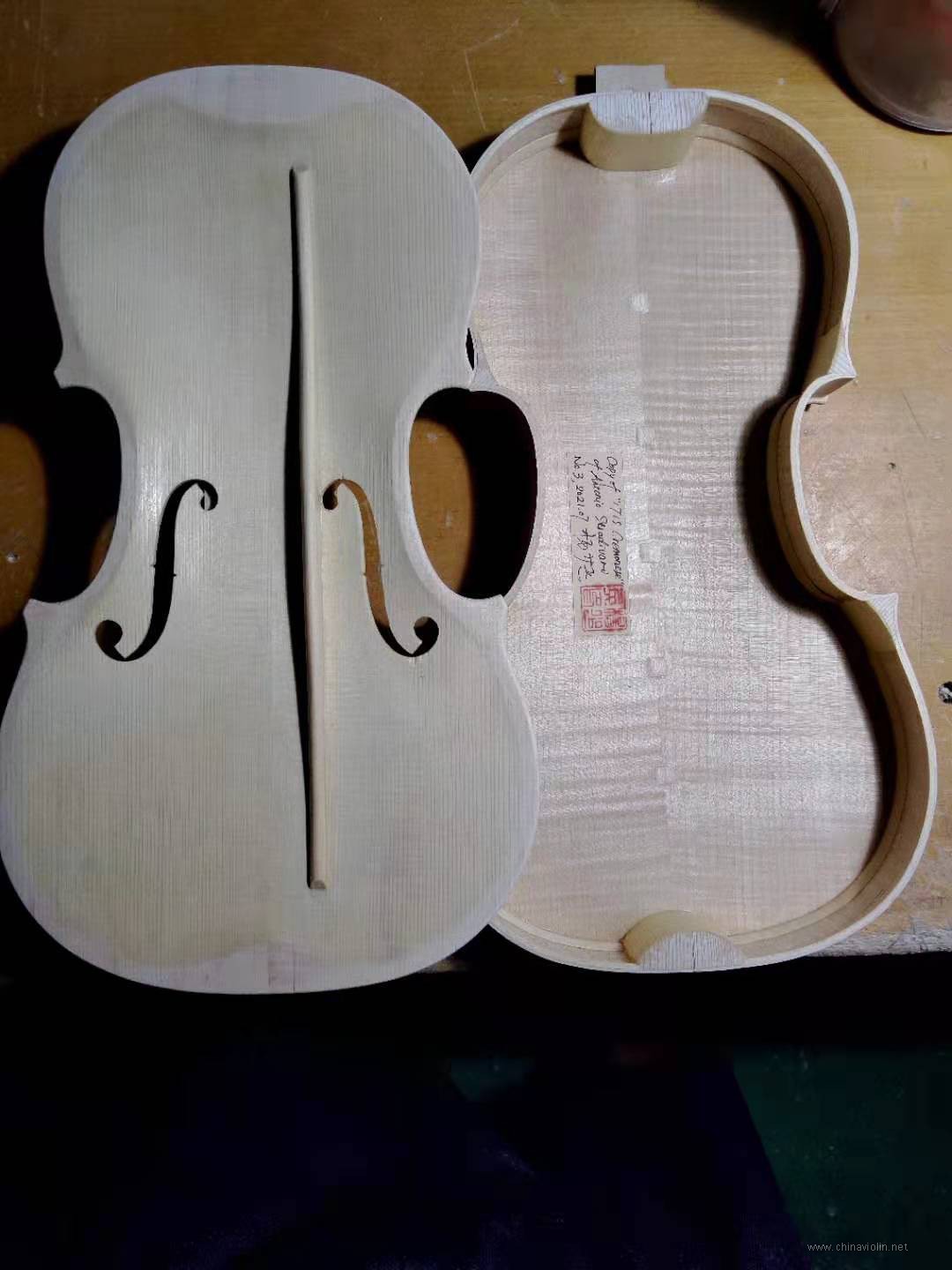

贴上标签,虽然琴不行,但是是自己做的,所以标签还是得有
琴内部用鸡蛋清涂刷了3遍,首木厚度30mm,尾木厚度32mm,中间侧板的厚度是线性的
外部用鸡蛋清溶液涂刷了2遍,看起来已经发黄了。根据网上的方法,鸡蛋清加少许白糖、少许蜂蜜,又加了少许液体皮胶。上一把琴是用蛋白粉溶液封底的,不知道这次效果如何。
6.总结
这次业余制琴,存在以下问题:
(1)面板厚度加工过度,面板部分区域太薄了;
(2)制作过程中比较急躁,嵌线槽没有做好,不美观;
(3)嵌线的缝针还是不会做,下一步要单独练习;
(4)背板和面板没有定音就粘合了,关于背板面板的定音,看了一些资料,了解了一些方法,下一步要在第四把琴中进行实践;
(5)琴角的挂边做短了,跟原琴差别较大;
(6)各处的倒边加工的不细致。
    出现这些问题的一个很大的原因就是制作过程中太急躁,有时候只是想早点做完,而忽略了对“美”及“技能“的实践、思考和总结。
    为了提高制琴的技艺,再次请大家拍砖,提出您的宝贵意见,谢谢各位!

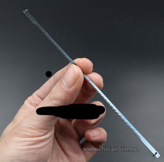

楼主啊,我们用的同样是1715模板,我画的琴角跟你的好象有很大出入。不知有什么可切入探讨的话题?因为我是第一把琴,可能对书本的一些理解偏差甚远,还望指点。我的帖子:https://www.chinaviolin.net/forum.php?mod=viewthread&tid=85422&page=6&extra=#pid570370

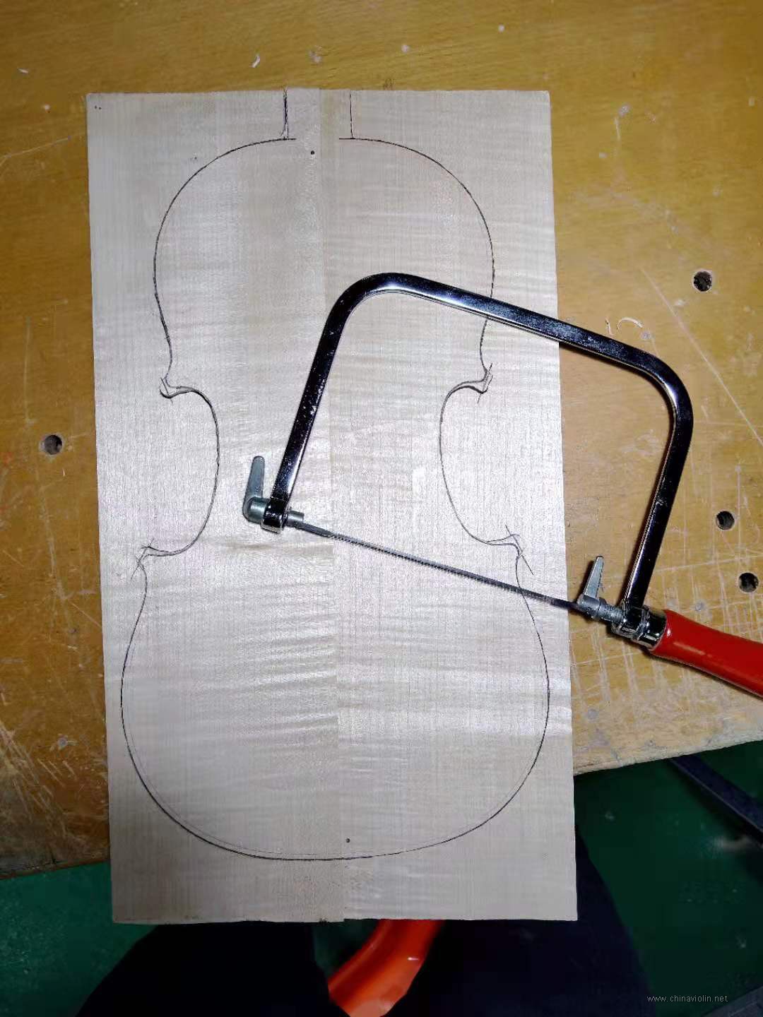

另外锯琴板你用的是什么工具?
看了你的帖子,我们的模具是一样的,是我在做侧板框的时候把琴角位置做短了,所以才成这样,你做的好多了 我使用15厘米的拉花锯锯的,锯条用的这种,效率还可以[attachimg]173240[/attachimg]  详情 回复 发表于 2021-7-23 08:55
谢谢,锯条已下单买了,不日来锯琴板。  详情 回复 发表于 2021-7-24 15:54
