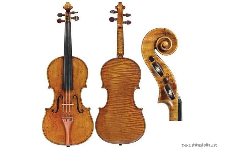

  会想当时,对网络有一些美好的,甚至“不切实际”的期待的,认为网购会很容易地买到物美价廉的琴。从小学琴练琴,其实根本对提琴的鉴别选购是一无所知的。当时唯一能记起来的,是小时候提琴老师用的那把提琴大概的样子:棕黄色略显发旧的琴身和那琴背板很漂亮的“虎皮纹”。那时候,在我们那个小城市,学琴的小伙伴都没有什么特别贵的琴。老师手里那种虎皮纹的琴,就是我们对好琴共同的向往。对小提琴品质的唯一认识,就是“有漂亮的虎皮纹的,就是好的小提琴”。

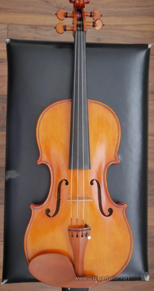

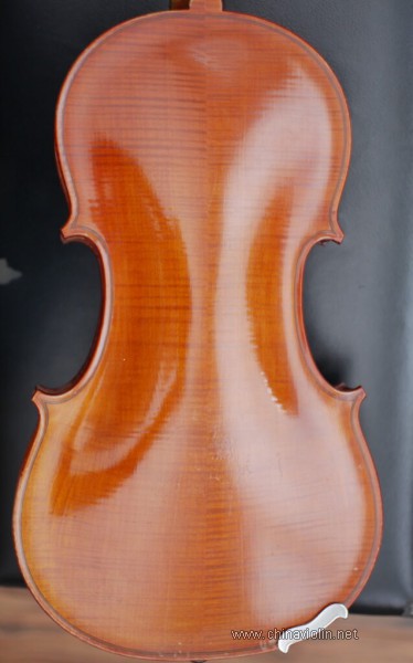

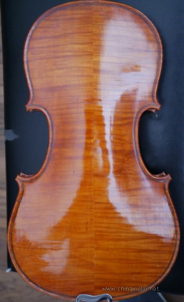

  于是,在网络一家制琴师那里,看到了类似上图拍摄精美的样琴图片,加之其说明里的“手工制作”字眼,立刻就觉得:这肯定就是儿时老师手里那种“好”的小提琴了吧。于是挑了一把样子上自己喜欢的,背板还有镶嵌的花纹,果断下单,就这样仅凭外观买了自己成年后的第一把琴。
  刚刚拿到的时候,真的是爱不释手啊。一是因为这是第一把真正意义上自己的提琴(小时候那把是别人送的),二是因为他的样子和我记忆中老师的那把提琴太像了,而且,还多了背后那些漂亮的镶嵌花纹。后来在网络上了解的多了,才得知在提琴生产已经工业化的今天,能用虎皮纹的材料而制作出这种样子的提琴,已经是很稀松平常的事情了。那漂亮的虎皮纹木料,既不是稀有,也真不是决定或者用来评价一把提琴好坏的标志。而我当时的预算和花的价钱(好像是500刀也就是大约3000人民币吧),也仅仅只是提琴爱好者入门级别,是不大可能买到比较好的琴的。

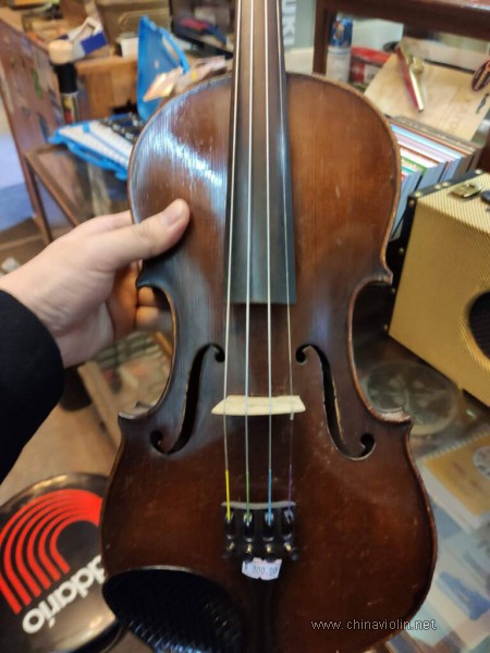

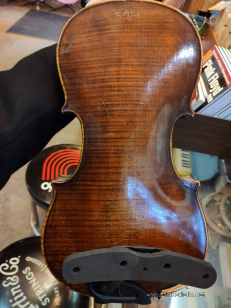

  幸得笔者所在地确实有很长的小提琴文化历史,在二手市场确实会时不常看到一些二战前后的老琴。后来,就让我遇到了这么一把。广告里说是老琴,图片样子感觉还可以,据说是贴主从别人那里买了很多乐器中唯一用不上的,心想反正没风险,就去试试吧。到那老人家里一看,琴盒已经破旧,琴身有个伤疤,涂漆已经很淡,琴弦不是新的,弓子弓毛也已经少了很多了。琴的用料和我网购的那把感觉也差不多。可是一拿起来,顿时感觉好轻:这难道就是木头多年风干后的效果?搭弓随便一拉,哇!琴声和琴身共振的感觉比我的那把网购新琴好的太多了!果断买下!

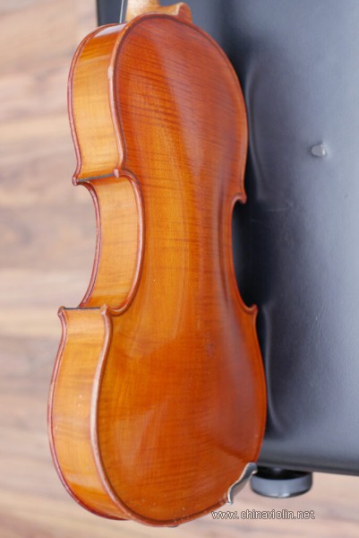

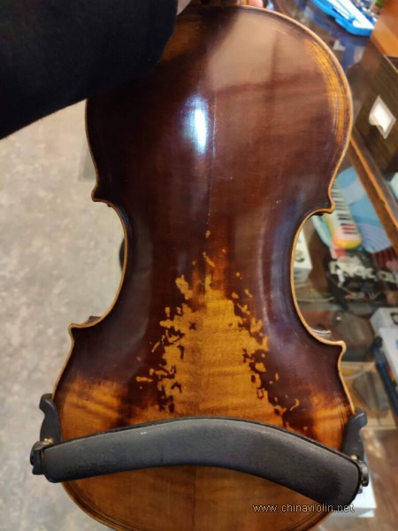

  拿回家里和网购新琴反复比较发现,这老琴真的轻好多,琴箱震动特别明显,就是把琴轻轻放到桌子上刚一触碰就会有琴弦震动的声音,而且四根弦声音更均匀。就这样,觉得自己花小钱得了个宝,那网购新琴被我丢到了一边,开始在老琴这儿陶醉了。
  后来拿到专业修琴师那里,琴师认为成色上大约是德国的一把普通老琴,但声音在同档次的老琴里算比较均匀出众的。琴师把这琴侧板一点小的开胶补了补,修了个好一点的琴码,换了个佩戴微调的拉弦板,又换了一套新的合成弦,声音又提升了一点。就这样,这把老琴,在接下来的几年里,开始陪伴我走上了热爱并钻研民俗小提琴的道路。(未完待续)

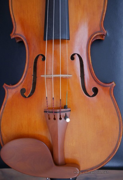

  • 正面板是对提琴发声影响最大的因素,应该使用云杉木(Spruce),要有细密且均匀的纹理(也就是其树木的年轮)。其实也见到过一些声音不错的琴的面板纹理并不是很密的,只不过看惯了纹理细密的面板之后,总觉得稀松的纹理美观程度上欠缺一些。
  • 背面板对一把琴的观赏价值可能有最大的决定作用,要使用枫木(Maple),可以是拼板也可以是独板,其横向的纹理(也就是常说的的“虎皮纹”)要比较明显,但具体的样子,那就是仁者见仁智者见智了。我自己是只要顺眼就好。当然还有那种“鸟眼”背板,因材料较稀少所以一般也只用在总体比较好的琴上。可能是因为背板的虎皮纹渐渐成为了一把好琴的标志性特征,我们经常会看到很多廉价琴的背面也有看似漂亮的虎皮纹。但是仔细观察会发现那些是“画”上去的。我自己的经验是真正的枫木纹理会随着观察角度的改变而若隐若现,这一点“假”的虎皮纹是做不到的。
  • 提琴的总体重量最好是轻(前提当然是标准的成人琴的尺寸)。这个虽然也是相对的,和琴板的具体工艺和厚薄有很大联系,但轻的琴更有可能使用了风干时间较长的木材,也或者使用的云杉木的密度较轻而至,因而会有更好的振动效果,声音可能会更大、共鸣更好。
  • 琴颈、琴侧板一般应该是和琴背使用统一的枫木材料,两者的条纹样式应该一致,这样第一比较美观统一,第二说明其用料更讲究一些。
  • 琴头的工艺应该没有明显瑕疵。弦轴虽然不是任何决定性部件,但是一般总体材料成本较高的琴,其弦轴的选择也会相对较好。较好的弦轴表现在于其长短适当(不能突出弦轴孔太多或太少),而且旋转调音时应该有比较润滑的感觉。好的弦轴,既能保证调弦时平滑不费力,又能长时间保持弦的音高不变。
  • 琴码要修的合适,不能太高或太低。这个可以目测但是最终需要拉琴去试试指头按在指板各把位的感觉,不能费力但也不能出杂音。琴码的支脚要和面板完全吻合才能使琴弦振动最大程度的传到琴身而被放大。如果有缝隙,说明制作的时候没有足够用心,也就不能保证琴的整体质量了。
  • 拉弦板的用料选择一般是要和其他配件包括塞托和弦轴的用料是一致的。我注意到国内不论高低档次的提琴,大多只是给E弦配备微调。当然在原则上,其他三根弦不加微调确实是更好的保证琴码前后的弦距比最精确,发音更好,但是非高档次的琴的弦轴并不好调音,这就导致很多爱好者会自己加装微调,从而导致弦距比错误,影响发音。正确的做法,制琴师告诉我,应该是使用好质量的本身内置微调的拉弦板。这样就能满足随时精确方便调音的需要,同时又不至于大幅影响提琴本身的声音。
  • 琴漆的色泽样式的选择也是根据某特定的琴型或者制琴师的喜好而定。最基本的是不要太厚重,否则必定影响振动而且很可能是要掩饰木材的某些缺陷。涂漆太亮也很有可能是喷漆而不是手工上漆。
  当然,在小提琴制作已经工业化的今天,外观过得去的木材已经不再稀缺,涂漆着色而逼真效仿古代名琴的技术也已经很成熟。于是,以上这些基于外观的判断标准,虽可以起到一个保底的作用,但是远远不能保证就是好琴。根据我的观察,一把定价合理的小提琴,如果可以达到以上所有标准,其价格应该在3000人民币以上。

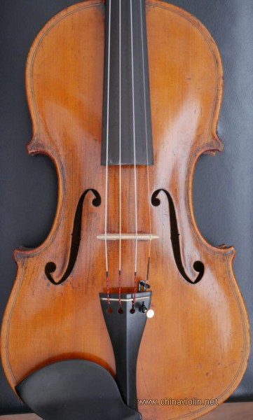

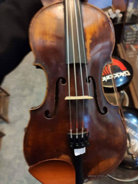

  说了这么多,再来看看我淘的几把琴。那把德国老琴除了漆已经老化很多、失去光泽而显得很旧,其他的因素都还不错。特别是其前后板选料都很符合我的审美标准,且重量上真的感觉是老琴的“轻”,由此带来的是很明显的好的共振和发声。再说上图中的这把外观看起来挺漂亮的琴,其实后来听内行网友说是捷克出品的工厂琴,模仿斯氏提琴的样子,里边的标签也用的是当时欧洲普通琴常用的完全仿斯氏琴标。但用料还是比较不错,至少说明是面向非入门爱好者的产品,但漆是喷上去的,似乎也比较厚重。这把琴感觉比那把德国琴重,但是比我的一把网购新琴要轻。来起来的感觉是声音大但是显得干燥,可能比较适应粗旷类的民俗曲目吧。(未完待续)

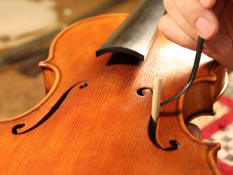

  音柱的切割和安装技术更不是轻松可以掌握的。笔者自己尝试的时候,小小的音柱经常放不到位就从安装工具上脱落到了琴身里,要费很大力气才能拿出来从头开始。几经周折终于安放到了大概的位置,却也因没有经验不知道是不是真正正确的位置。另外,金属的安装工具在不小心的时候还可能损坏“f”孔的漆,会得不偿失。经过几次好奇的尝试之后,我的结论是:多把时间花在练琴上,这专业活儿还是花钱交给专业的修琴师去做吧。

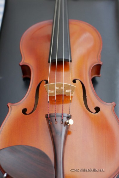

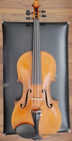

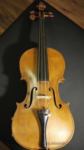

  这次购琴初期,去的是一家古色古香的主营老琴的琴行。要说我们这小地方,历史最悠久的琴行门面也没有多大。可能受COVID影响,所有价格范围的琴加起来不过十几把。尝试了几把颇有年头的普通琴(如下),才发现效果并不理想,与我手中的德国老琴不分伯仲,甚至觉得还是手里的这把用惯了感觉更好。
这个据说是德国或捷克1920左右的工厂琴
据古琴资深琴友观察可能是法国Mirecourt1900之前的普通工作室琴,Maggini琴型(f孔比较大)

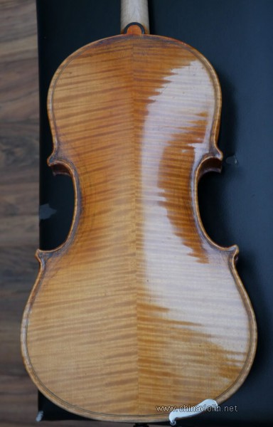

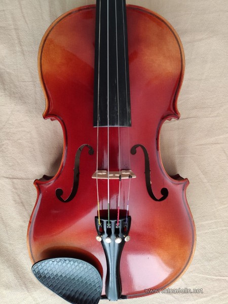

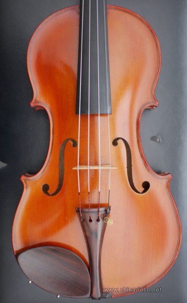

  这是从其中一个店里拿回的两把琴。第一把是大约百年的德国老琴,定价3500加元(大约二万人民币)。第二把是一位意大利当代制琴师老年的作品,用的是美国木材。定价5000加元(大约2.8万人民币)。所谓深度测试,就是把这个价格区间的几把琴拿回家试了一个周。之所以有这个必要,是因为以我的水平,在琴行短短十几分钟的测试虽然能听出个体差异,但因为每个琴都不是完美,有各自的长处和不足,对于不同类型的曲子的反应也不一样,很难做出正确且全面的判断。所幸这几家修琴师琴行很体谅客户的需求,提供信用卡信息就可以,于是我在两个琴行分别挑了两把觉得值得深度测试的琴,统统拿回家里。反复试拉,对比,让太太和孩子参与盲听和点评,等等等等,忙得不亦乐乎。最后选择了下面这把法国Mirecourt地区大约百年的老琴。售价大约合人民币两万二。
保存成色很好的法国Mirecourt地区大约百年的老琴,Amati 琴型
  这把法国老琴的样子和成色确实不错,声音非常甜美均匀,共振特别好,比如拉动G弦上的低音A的时候,A弦和E弦空弦都有明显的共振,这在我之前的几把琴上是没有的。我自己特别喜欢在低音弦上拉奏某一个高音空弦音从而使高音弦振动的感觉,比如D弦三把位的A音可以让A弦振动,A弦上的E可以让E弦振动。这一点在之前的琴上并不突出,我的德国老琴好一点,这把琴的共振就非常明显。
  另外,很多关于提琴音色评价标准的文章观点都会说小提琴的声音越大越好,通过这次试琴才发现,一把琴的声音所谓“大”、“小”也不是绝对的。比如这几把琴里边,那把意大利制琴师的琴我自己拉起来自己听着声音最大而且很均匀,而这把法国琴自己拉的感觉虽然低、中、高频段都很均匀扎实,但并不是声音最大的。但是,太太女儿在房间的另一头盲听的时候,确觉得这把法国琴声音最洪亮且均匀,常常有让她们内心跟着“嗡嗡”振的感觉。
  最后要注意的是一把琴的易拉性和灵敏度。还是说这把法国琴,在按弦发声的时候,感觉左手手指不费什么力气,每个音符就都能很畅快的在指尖飞出。这种提琴的发声随着按弦和运弓的变化而能以最快的速度呈现出来的感觉,我认为就是一把小提琴的所谓“灵敏度”。
  小结一下,这些同一定价区间的提琴,样子各有千秋,配弦都较高级,均有专业修琴师调整配件。可是要想通过外表就能判断哪一把更好,对于我这个普通爱好者是绝对做不到的。另外,古琴鉴赏评估是个很深的学问,要多年的经验和实践才具备的能力。而这个价位老琴内部的标签,很多都是直接标上一个这把琴的原型琴和制作者以及年份信息,比如我的这把法国琴的标签就是“Nicolaus Amatus Cremonen Heironymi Fil ac Antonij Nepos Fecit 1711 ”。也就是说这把琴当时制作的时候是按照Amati家族(意大利克莱蒙纳制琴业的创始人)的提琴样式来做的,其他就说明不了什么了。所以说,当价位决定了提琴的外表可以基本过关的情况下,声音和实际拉琴感受才是选择的更重要指标。而这只能通过深度测试来选择声音和灵敏度最喜欢的。至少在我这次的这个价格区间的购琴经历来看,定价高的不一定就是最好的,或者就是最适合自己的。
