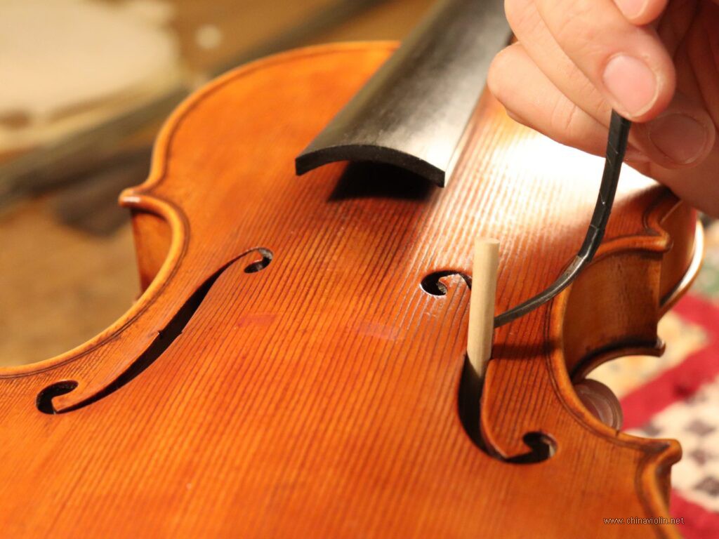

琴码、音柱常常是喜爱动手的提琴爱好者乐于去尝试的部件,理论上确实可以对提琴的声音起到调整甚至提高的作用。笔者也是手痒买来了价格不菲的原材料以及相应工具DIY了些许。经过一番折腾之后发现,琴码的支脚要切割、打磨到和面板完全吻合并不容易,而稍有不合对琴弦振动的传播就是负影响了。
音柱的切割和安装技术更不是轻松可以掌握的。笔者自己尝试的时候,小小的音柱经常放不到位就从安装工具上脱落到了琴身里,要费很大力气才能拿出来从头开始。几经周折终于安放到了大概的位置,却也因没有经验不知道是不是真正正确的位置。另外,金属的安装工具在不小心的时候还可能损坏“f”孔的漆,会得不偿失。经过几次好奇的尝试之后,我的结论是:多把时间花在练琴上,这专业活儿还是花钱交给专业的修琴师去做吧。

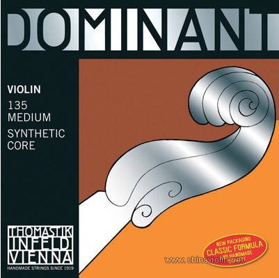

至于琴弦,确是完全可以自己动手又能改变提琴声音的因素。经过笔者的对比,合成材料琴弦与金属弦相比确实更柔和、温暖、饱满,更适合我自己的喜好,虽然价格不菲,但还是物有所值的。笔者倒也没发烧到要用最贵的弦,觉得大众化的Dominant就挺不错。最近也开始使用VIOLINO合成弦,比起Dominant要便宜一点但声音也很好。这些价值3-4百人民币的合成弦,作为小提琴爱好者,每年消耗一两套,换来的是舒服的好声音,很值得。

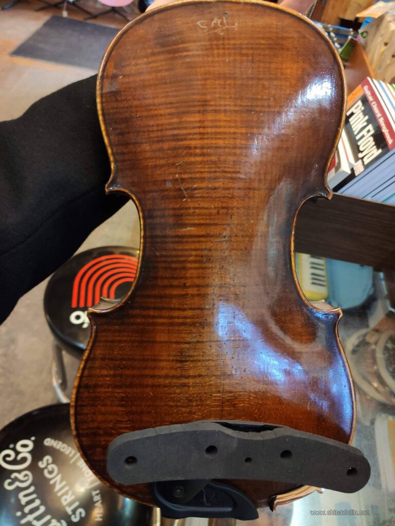

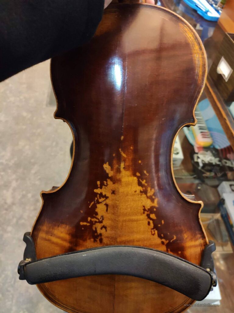

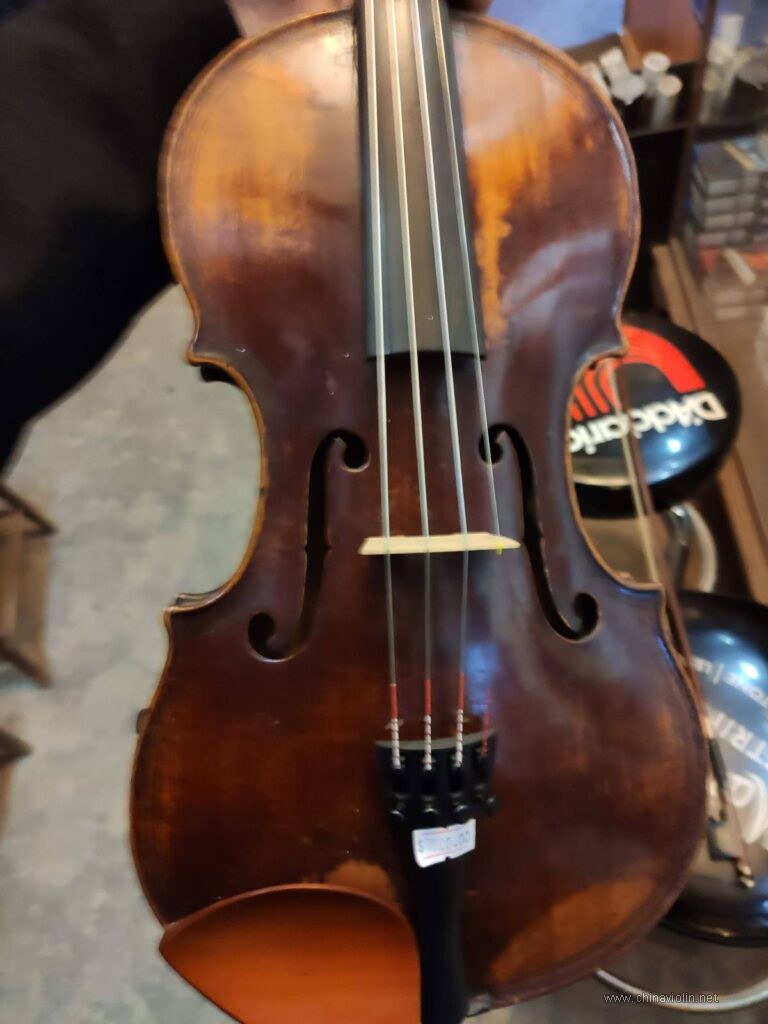

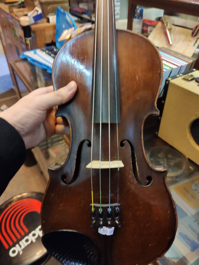

这次购琴初期,去的是一家古色古香的主营老琴的琴行。要说我们这小地方,历史最悠久的琴行门面也没有多大。可能受COVID影响,所有价格范围的琴加起来不过十几把。尝试了几把颇有年头的普通琴(如下),才发现效果并不理想,与我手中的德国老琴不分伯仲,甚至觉得还是手里的这把用惯了感觉更好。
IMG_20200208_122359-001-768x1024.jpg 这个据说是德国或捷克1920左右的工厂琴

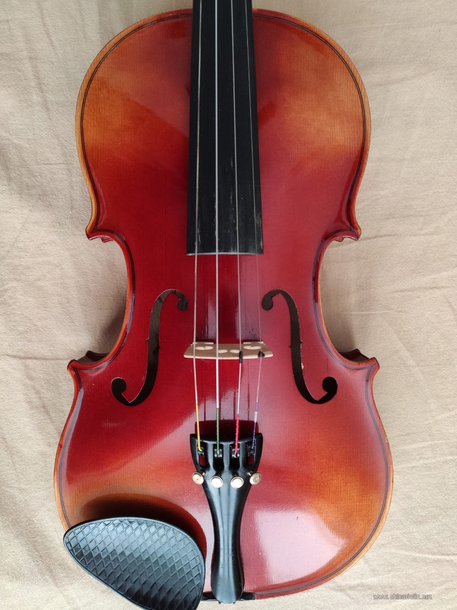

IMG_20200208_121048-001-768x1024.jpg 据古琴资深琴友观察可能是法国Mirecourt1900之前的普通工作室琴,Maggini琴型(f孔比较大)
在这个琴行试了从1000到3500加元的许多把琴,最终没有找到声音和总体感觉让自己“眼前一亮”一款。经过这次尝试,发现老琴要找到合适自己的,也要随缘。另外,要找到自己心仪的琴,狠下心再提高一些预算,看来是不可避免了。

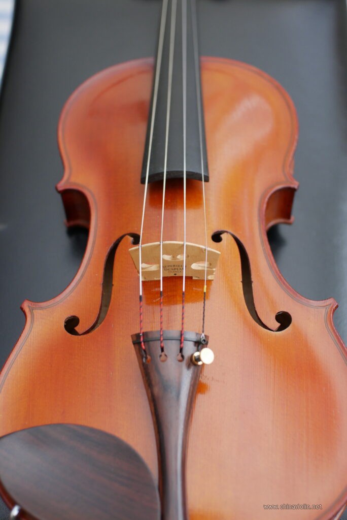

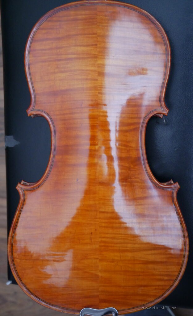

预算提高后,又在另外两家修琴兼卖琴的琴店深度测试了许多把,价格从2000到5000加元不等。

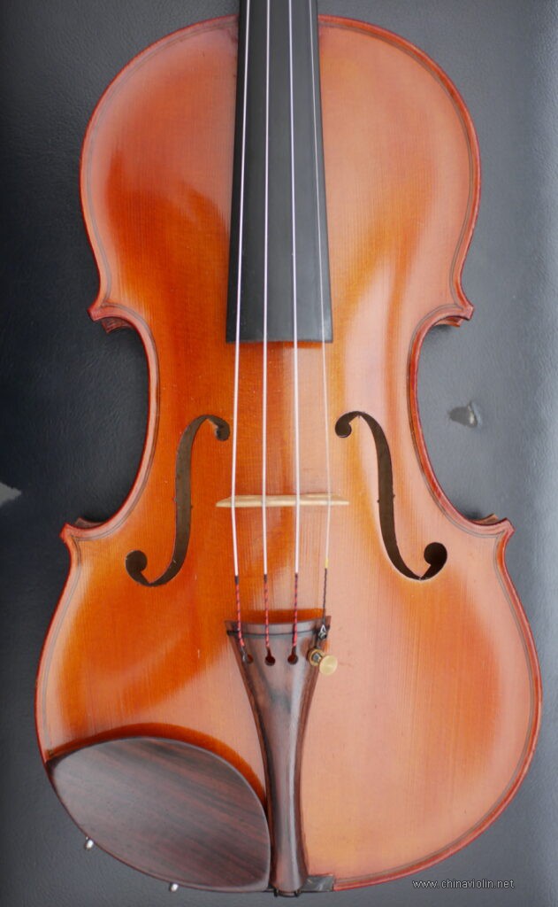

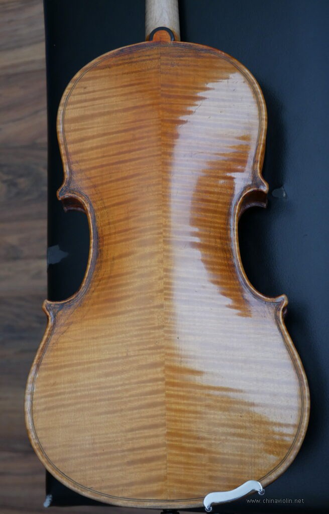

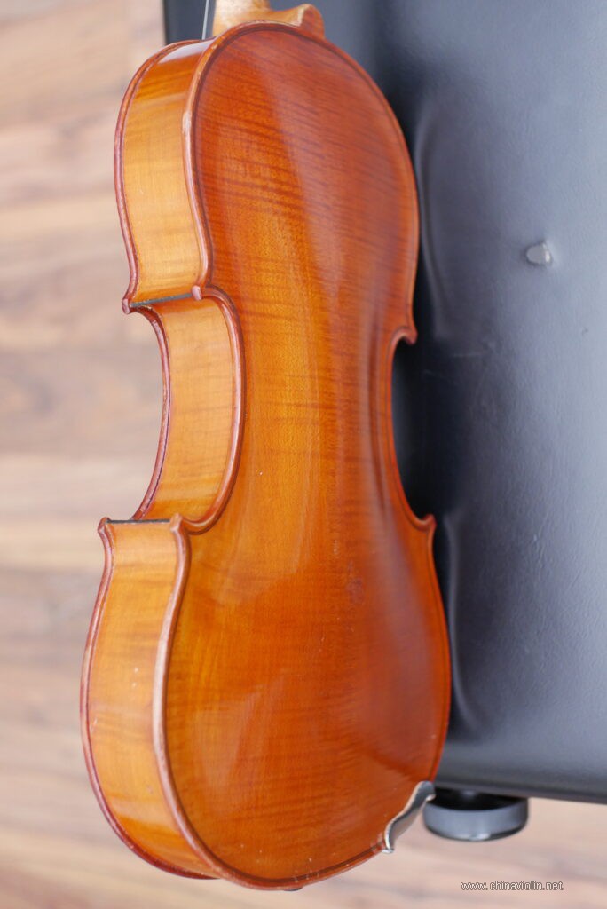

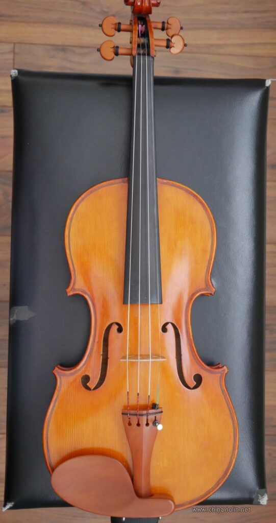

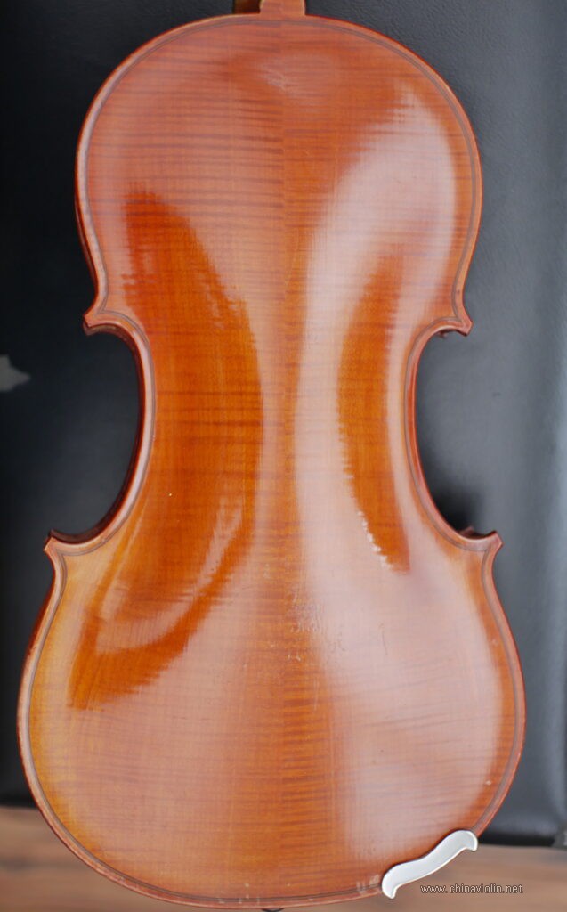

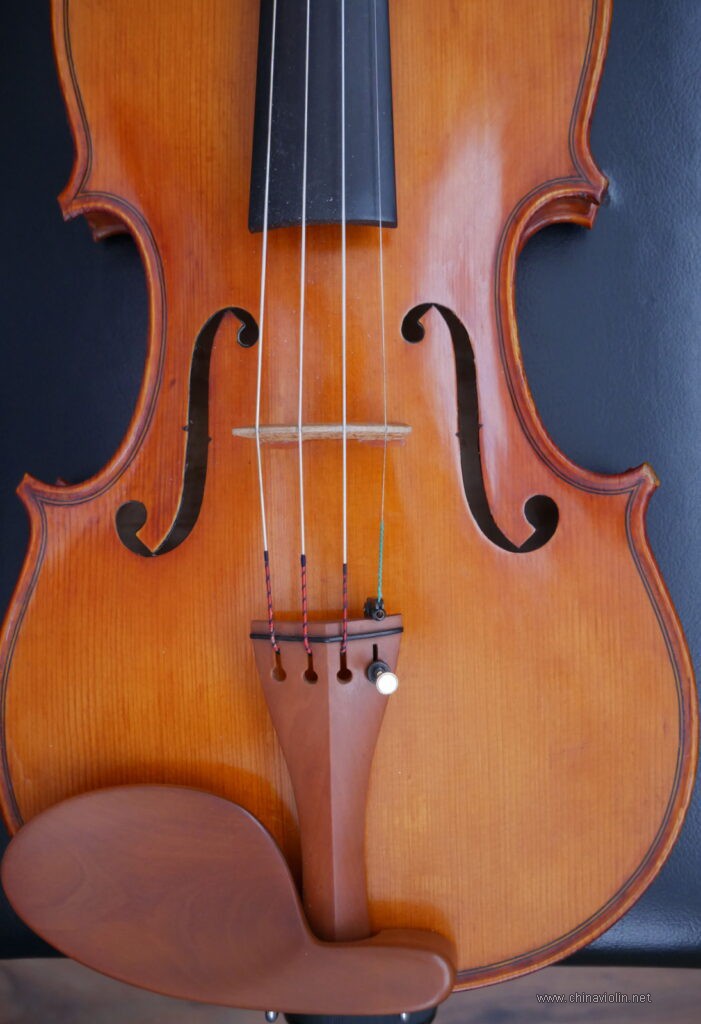

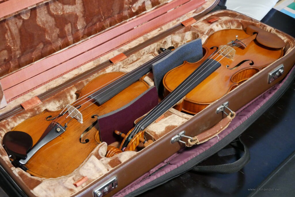

这是从其中一个店里拿回的两把琴。第一把是大约百年的德国老琴,定价3500加元(大约二万人民币)。第二把是一位意大利当代制琴师老年的作品,用的是美国木材。定价5000加元(大约2.8万人民币)。所谓深度测试,就是把这个价格区间的几把琴拿回家试了一个周。之所以有这个必要,是因为以我的水平,在琴行短短十几分钟的测试虽然能听出个体差异,但因为每个琴都不是完美,有各自的长处和不足,对于不同类型的曲子的反应也不一样,很难做出正确且全面的判断。所幸这几家修琴师琴行很体谅客户的需求,提供信用卡信息就可以,于是我在两个琴行分别挑了两把觉得值得深度测试的琴,统统拿回家里。反复试拉,对比,让太太和孩子参与盲听和点评,等等等等,忙得不亦乐乎。最后选择了下面这把法国Mirecourt地区大约百年的老琴。售价大约合人民币两万二。

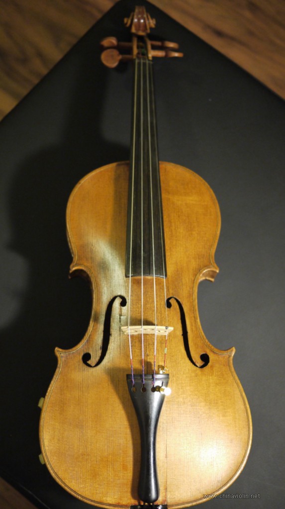

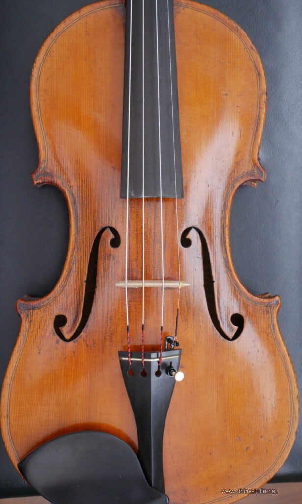

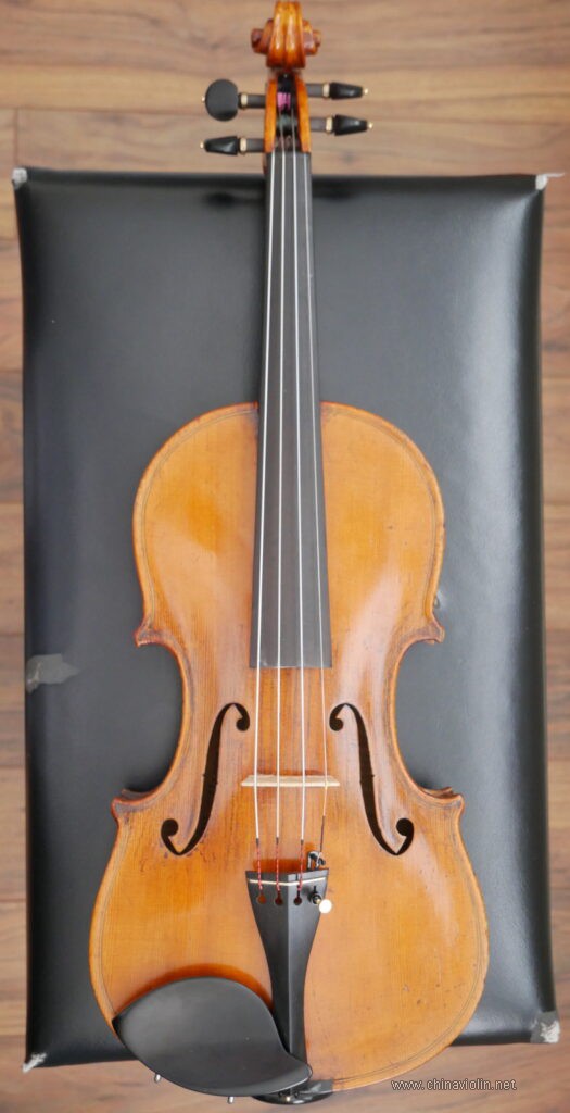

P1040157-684x1024.jpg 保存成色很好的法国Mirecourt地区大约百年的老琴,Amati 琴型
这把法国老琴的样子和成色确实不错,声音非常甜美均匀,共振特别好,比如拉动G弦上的低音A的时候,A弦和E弦空弦都有明显的共振,这在我之前的几把琴上是没有的。我自己特别喜欢在低音弦上拉奏某一个高音空弦音从而使高音弦振动的感觉,比如D弦三把位的A音可以让A弦振动,A弦上的E可以让E弦振动。这一点在之前的琴上并不突出,我的德国老琴好一点,这把琴的共振就非常明显。
另外,很多关于提琴音色评价标准的文章观点都会说小提琴的声音越大越好,通过这次试琴才发现,一把琴的声音所谓“大”、“小”也不是绝对的。比如这几把琴里边,那把意大利制琴师的琴我自己拉起来自己听着声音最大而且很均匀,而这把法国琴自己拉的感觉虽然低、中、高频段都很均匀扎实,但并不是声音最大的。但是,太太女儿在房间的另一头盲听的时候,确觉得这把法国琴声音最洪亮且均匀,常常有让她们内心跟着“嗡嗡”振的感觉。
最后要注意的是一把琴的易拉性和灵敏度。还是说这把法国琴,在按弦发声的时候,感觉左手手指不费什么力气,每个音符就都能很畅快的在指尖飞出。这种提琴的发声随着按弦和运弓的变化而能以最快的速度呈现出来的感觉,我认为就是一把小提琴的所谓“灵敏度”。
小结一下,这些同一定价区间的提琴,样子各有千秋,配弦都较高级,均有专业修琴师调整配件。可是要想通过外表就能判断哪一把更好,对于我这个普通爱好者是绝对做不到的。另外,古琴鉴赏评估是个很深的学问,要多年的经验和实践才具备的能力。而这个价位老琴内部的标签,很多都是直接标上一个这把琴的原型琴和制作者以及年份信息,比如我的这把法国琴的标签就是“Nicolaus Amatus Cremonen Heironymi Fil ac Antonij Nepos Fecit 1711 ”。也就是说这把琴当时制作的时候是按照Amati家族(意大利克莱蒙纳制琴业的创始人)的提琴样式来做的,其他就说明不了什么了。所以说,当价位决定了提琴的外表可以基本过关的情况下,声音和实际拉琴感受才是选择的更重要指标。而这只能通过深度测试来选择声音和灵敏度最喜欢的。至少在我这次的这个价格区间的购琴经历来看,定价高的不一定就是最好的,或者就是最适合自己的。
