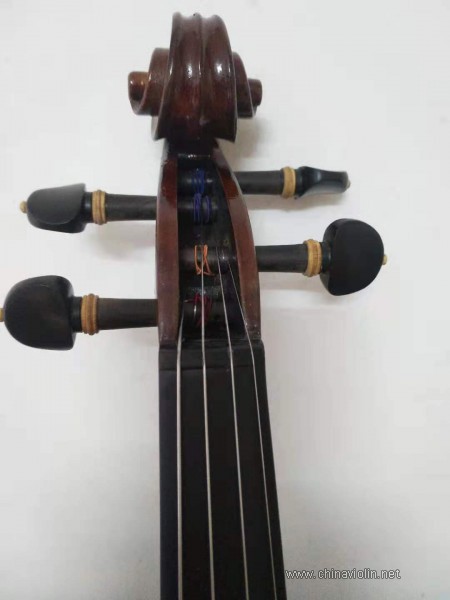

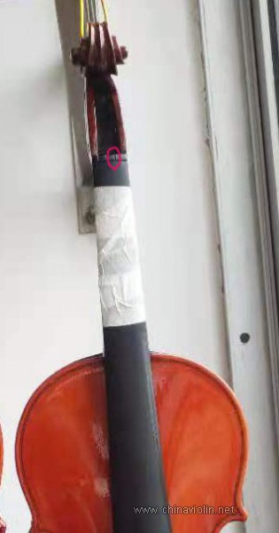

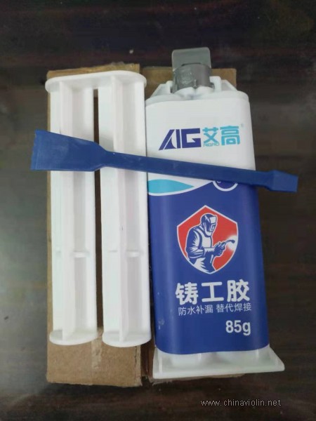

  我们心爱的提琴在长期用使用(尤其是钢绳弦)后,往往会遇到琴枕弦槽因被越磨越宽越深,于是琴枕就会产生讨厌的打品声。如果用羊皮垫或其他垫片可能会临时应急解决问题。如果用205胶水,因其胶水较软,不耐磨,暂可解决尼龙弦的问题,但对钢弦就无能力了。最近我在网上无意发现有一种叫“铸工胶”的胶水可以用来填充坚硬的金属等器具,于是用来填充提琴枕弦槽,用铸工胶无损修复提琴弦槽,收到意想不到的好效果,轻松告别琴枕打品声音,而且音色居然比想像的还要好。这样既不伤琴枕,也不再为换琴枕耐烦脑了。(至于色差问题,可以用黑色的记号笔涂上,砂纸打磨成原样的技术太简单,这里就不必多讲了)

如果不是因为发现这种胶,可以我要换琴枕发,那样就风险太大了。另外,由于24小时后他的硬与乌差不多,我试过用来补琴码的弦槽也很好,过软的琴码,在弦槽那点一点胶24小时后,磨平成型即可装弦直接压痕上去用。这样也不必镶什么乌木片了。

不会的。因为我在给一把琴的琴枕弦槽修复时,顺便给其他弦槽也填平,然后24小时后装弦,靠便的自身压痕重新自然创建弦槽,发现弦进弦槽的深度刚好控制在1/3以内的最佳触面,发觉整个琴的声音比原来的共鸣明显还要好,声音更干净。看来这种对提琴声音传导是比较适合的材料。另外,些法修弦槽时,千万别用锉刀来开大,在24小时后,其硬度适中的时候直接装弦多调几下弦,在达到理想高度后(老琴一般都自然达到)再在压痕上用2B以上铅笔芯涂几下就行了。为了美观就到文具店买一支黑色的记号笔涂涂就OK了。

太感谢春华之语老师了,能不能把胶拍个照,以免搞错。
