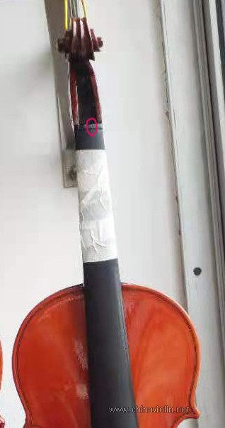

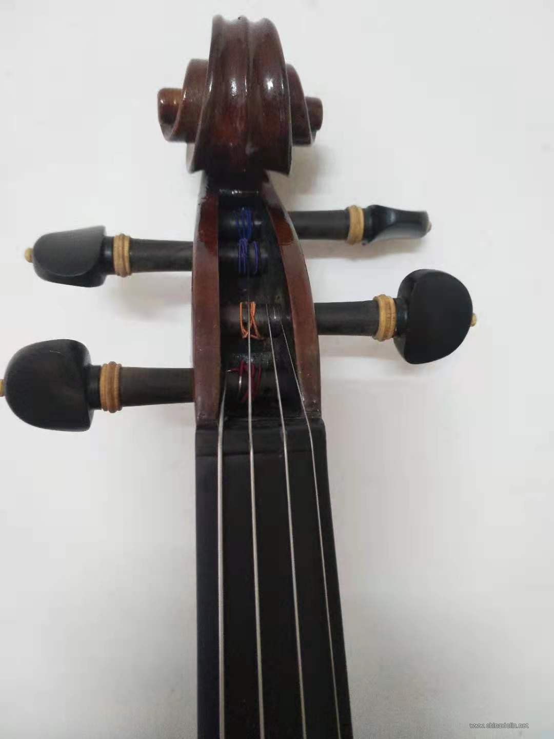

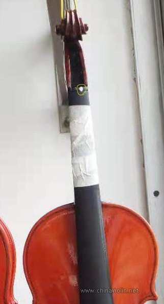

我们心爱的提琴在长期用使用(尤其是钢绳弦)后,往往会遇到琴枕弦槽因被越磨越宽越深,于是琴枕就会产生讨厌的打品声。如果用羊皮垫或其他垫片可能会临时应急解决问题。如果用205胶水,因其胶水较软,不耐磨,暂可解决尼龙弦的问题,但对钢弦就无能力了。最近我在网上无意发现有一种叫“铸工胶”的胶水可以用来填充坚硬的金属等器具,于是用来填充提琴枕弦槽,用铸工胶无损修复提琴弦槽,收到意想不到的好效果,轻松告别琴枕打品声音,而且音色居然比想像的还要好。这样既不伤琴枕,也不再为换琴枕耐烦脑了。(至于色差问题,可以用黑色的记号笔涂上,砂纸打磨成原样的技术太简单,这里就不必多讲了)

如果不是因为发现这种胶,可以我要换琴枕发,那样就风险太大了。另外,由于24小时后他的硬与乌差不多,我试过用来补琴码的弦槽也很好,过软的琴码,在弦槽那点一点胶24小时后,磨平成型即可装弦直接压痕上去用。这样也不必镶什么乌木片了。
