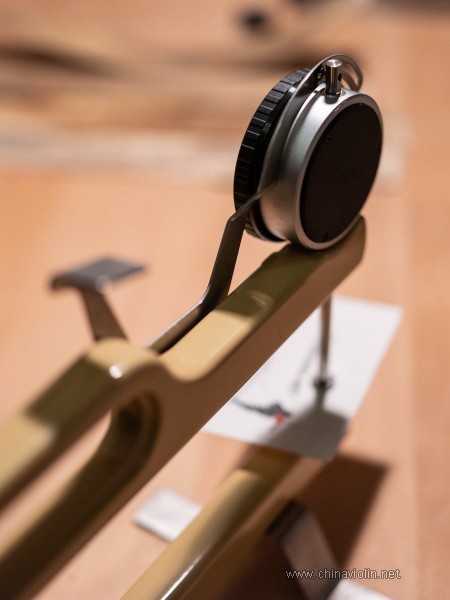

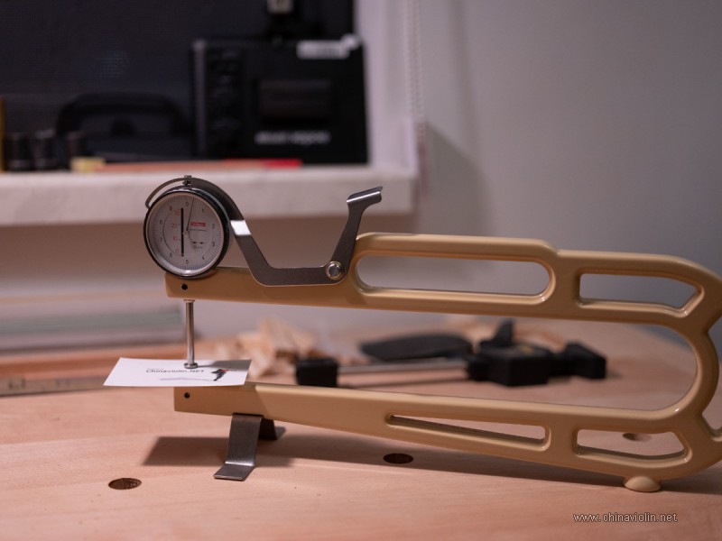

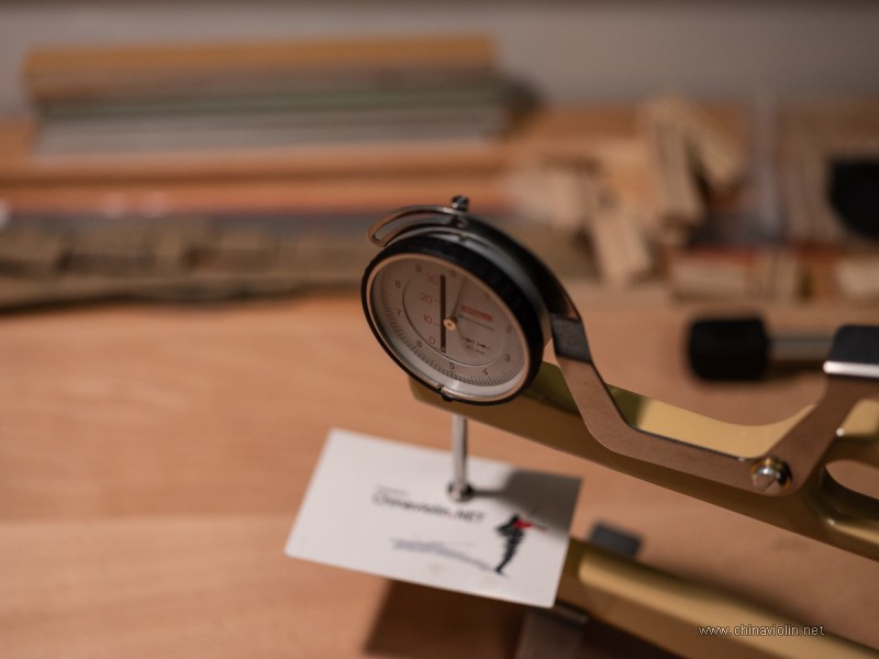

从制作侧板开始就要用到这东西。表头是德国产,表架美国产。
喉深:300mm
价格:1680元
纸盒工业包装。
整体外表挺好,油漆也很漂亮。
精致的表头。
背面。

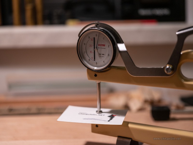

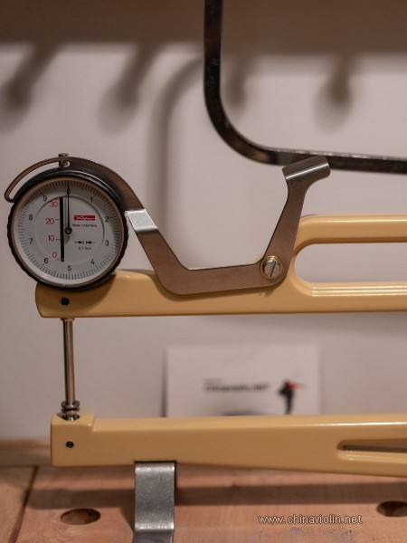

表头,调一下表架下面的一字螺丝归零后就可以用了。

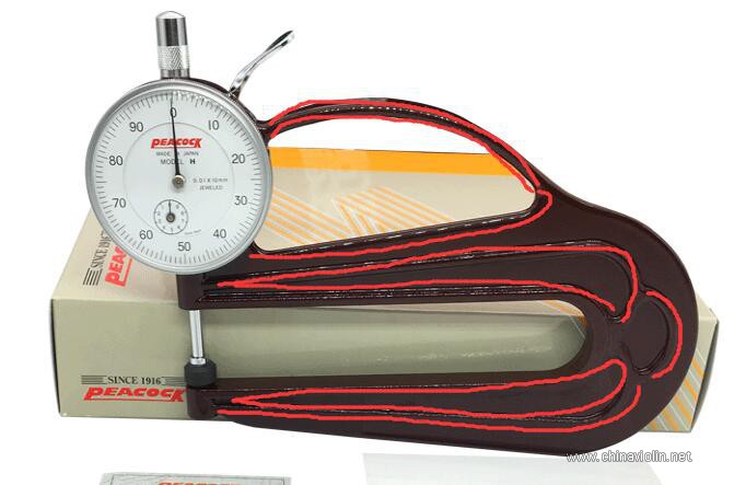

总结:我觉得这个表架是买表头送的,表架强度不够支撑表头的精度,表现在当放置桌面上表头归零时,轻轻提起表架,表头就会-0.1mm,轻轻按压表架,表头就会+0.1mm(表架的弹性直接反映在了量程里),所以做这表架的公司应该不是个专业做测量的,如果有的选择,应该选择大牌测量公司的产品也许效果更好(只是这个喉深的几乎没什么可选的),像这样的:
这只是个喉深120mm的表架,但还是结构强度上比这个Juzek牌的更专业。

音板不需要太精密的测厚仪,表面坑坑洼洼,紧一点松一点,或是测厚仪歪一点正一点都会差个半毫米。我早几年就做出磁珠测厚仪,就是怕用户因为自己松紧和位置无法对准导致读数不一致而出现纠纷,所以放弃了。

有道理,所以这差个+-0.1mm也不算事。
