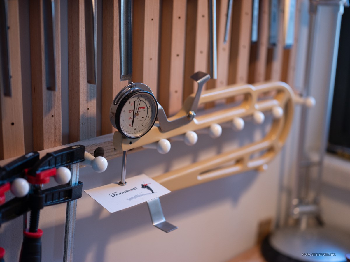

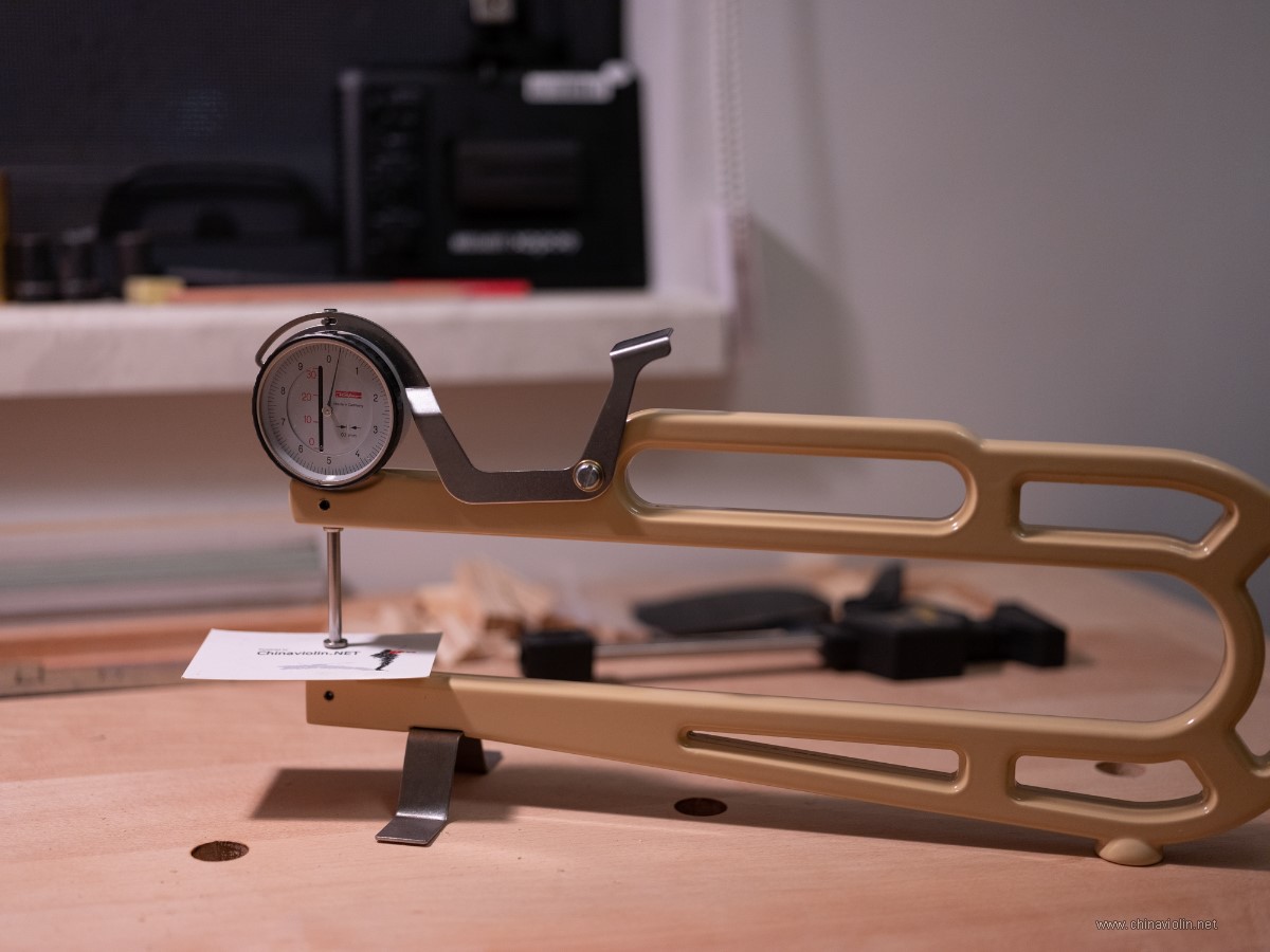

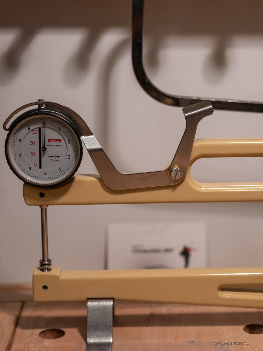

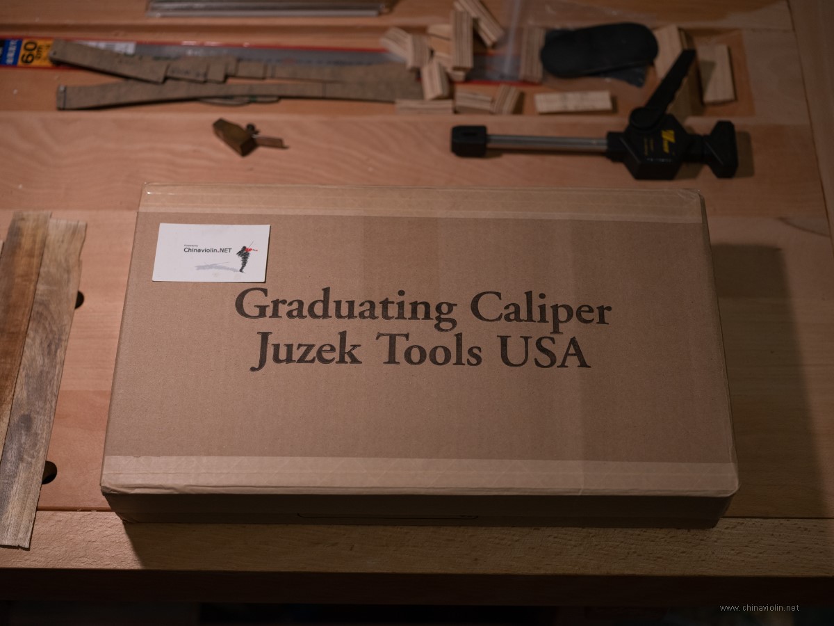

从制作侧板开始就要用到这东西。表头是德国产,表架美国产。
喉深:300mm
价格:1680元
纸盒工业包装。

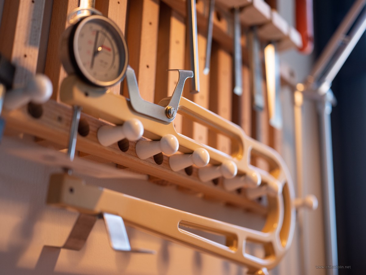

整体外表挺好,油漆也很漂亮。
精致的表头。

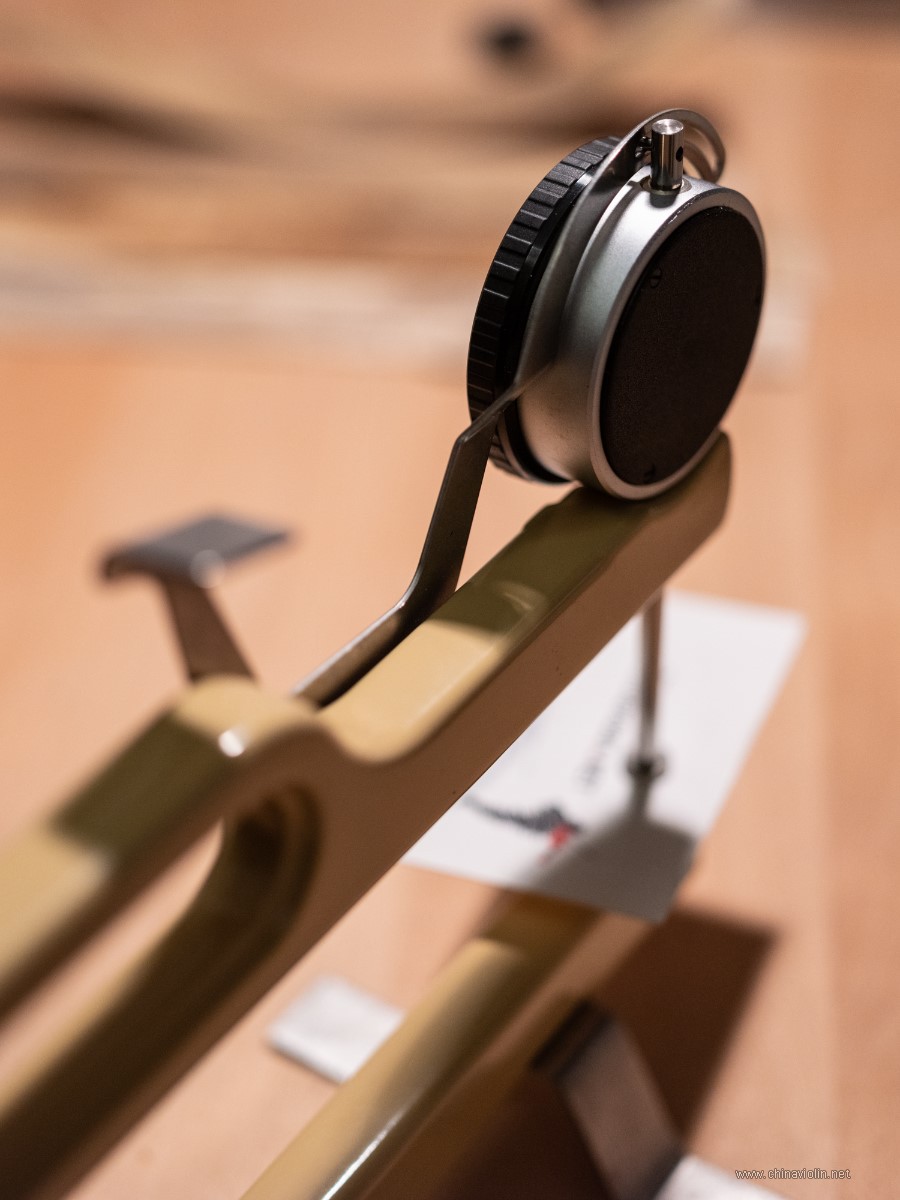

背面。
表头,调一下表架下面的一字螺丝归零后就可以用了。

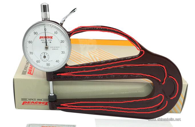

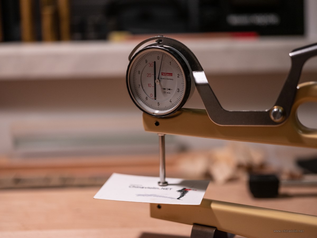

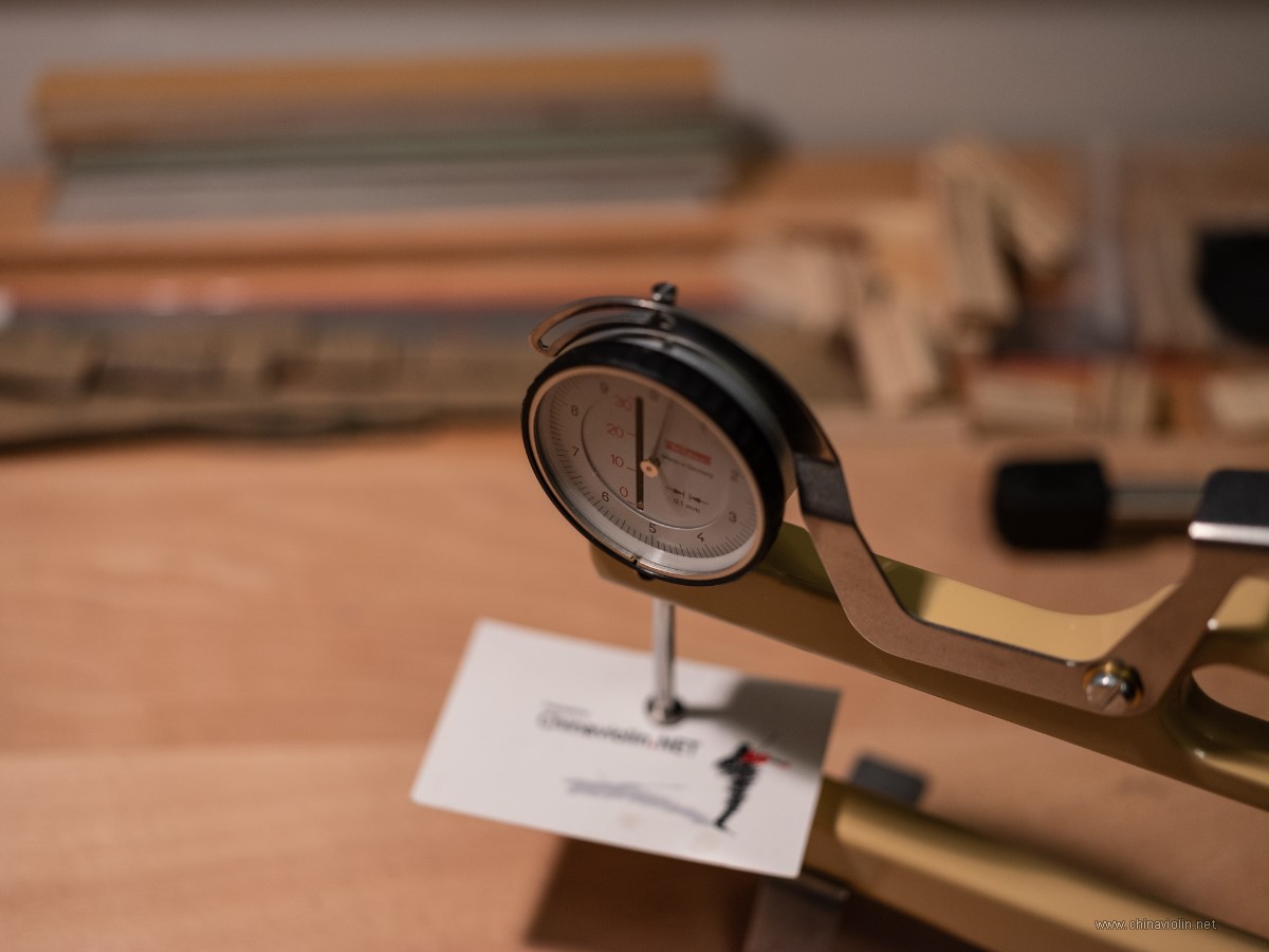

总结:我觉得这个表架是买表头送的,表架强度不够支撑表头的精度,表现在当放置桌面上表头归零时,轻轻提起表架,表头就会-0.1mm,轻轻按压表架,表头就会+0.1mm(表架的弹性直接反映在了量程里),所以做这表架的公司应该不是个专业做测量的,如果有的选择,应该选择大牌测量公司的产品也许效果更好(只是这个喉深的几乎没什么可选的),像这样的:
这只是个喉深120mm的表架,但还是结构强度上比这个Juzek牌的更专业。

 楼主| 发表于 2021-5-11 14:12:24 | 显示全部楼层

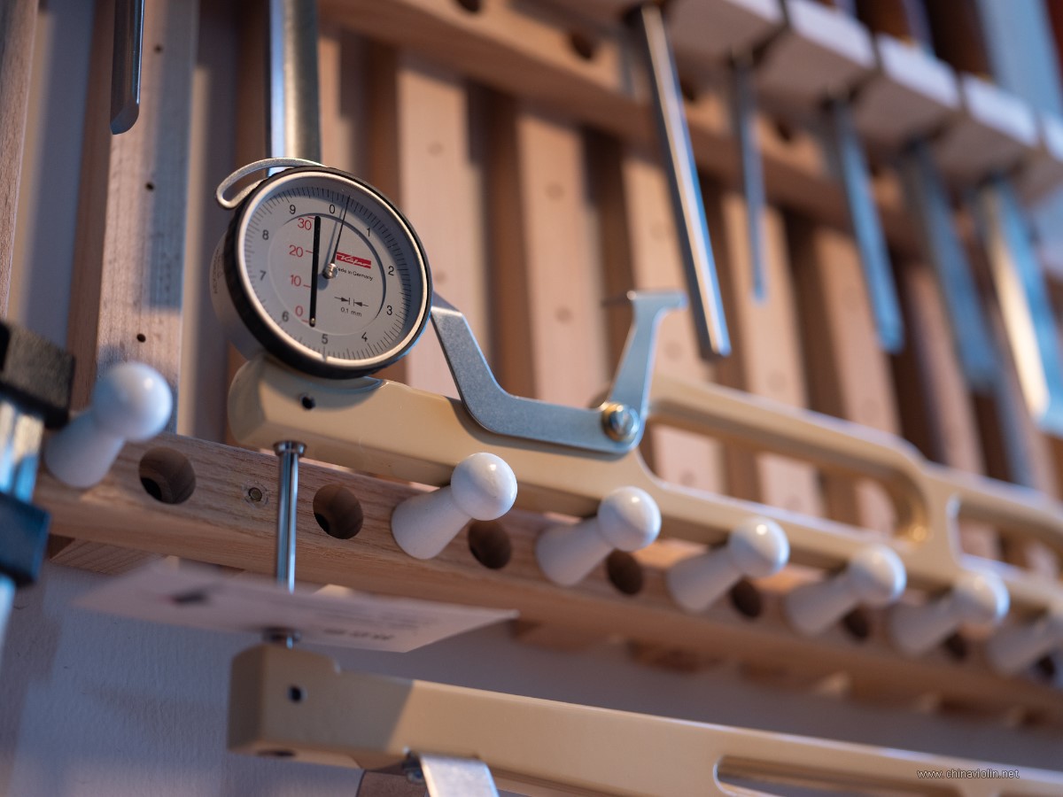

白天补几张,还是挺漂亮的,颜值就是正义,管它软不软呢
