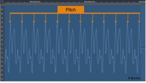

  音高直接跟声音频率关联。人耳能听到的频率范围在20-20000赫兹之间。低于20赫兹为次声波,许多哺乳动物能听见,比如大象通过次声波进行远距离联络,而狗却听不见低于40赫兹的声音。高于20000赫兹是超声波,狗能听见,蝙蝠和鲸类都使用超声波进行导航、搜索猎物和联络。
  简单的声音,感受到的音高是最低频率的振动,即基频谐波。复杂的声音,感受的音高可能不同。对同一个声音,有时不同个体可能基于对某些声音特征的经验,体会成不同的音高。挑选某个音高,是由潜意识对振动进行分析,包括其中不同的频率和这些频率之间的平衡,注意力会特别集中在识别潜在的谐波。听的过程中,每个声音都被分析以辨别其中重复的特征,并将分析的结果作为一个特定音高发送到听觉中枢。
  音高的感知
  音高的感知
