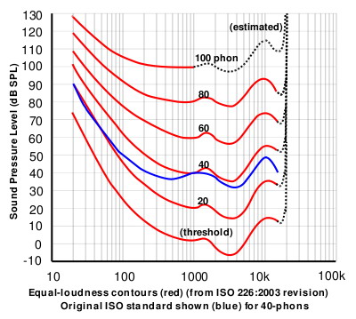

  声音的响度则是听觉的感受。即使是120分贝的强超声波或次声波,人还是会觉得响度为0。人耳最灵敏的听觉范围是3000-4000赫兹,听觉阈值大约是1000赫兹的1/5,而80赫兹声音的听觉阈值是1000赫兹的1000倍,而30赫兹则达到100万倍,10000赫兹大约是20倍。可见低音乐器要奏响是有些费劲的。
  等响度曲线
