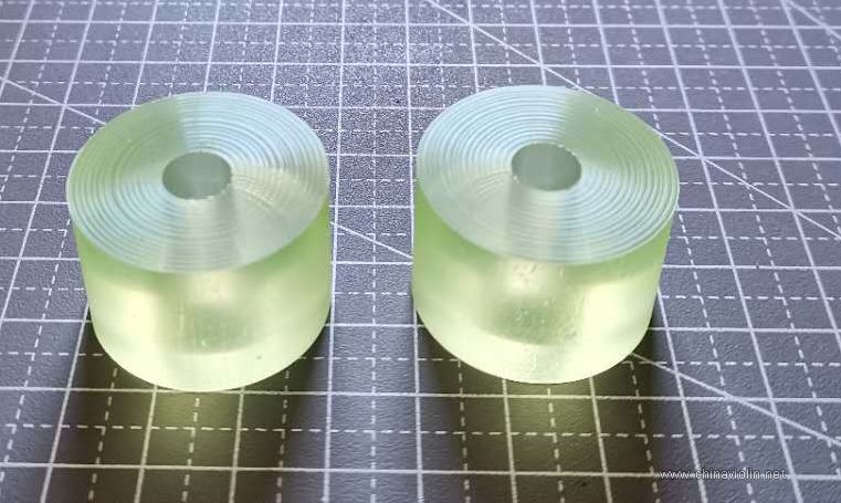

  1. 聚氨酯冲垫:(内径)8mm x (外径)30mm x (厚)20mm,40个,
  聚氨酯硬度比橡胶高一点,不易变形老化,用再合琴夹子上也不会伤琴。在某宝最好找卖聚氨酯空心棒的店,切割定制,比直接买冲垫成品节省成本。

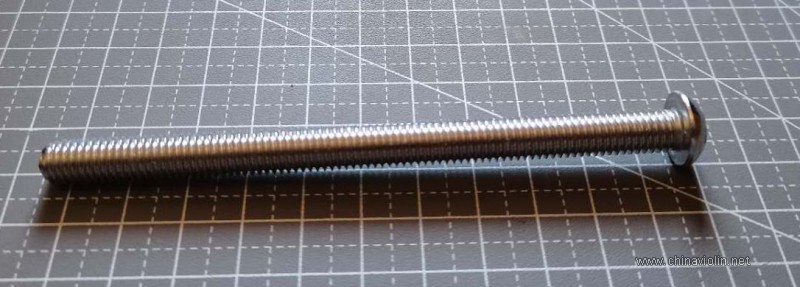

  2. M8 x 100mm 螺栓 20个,

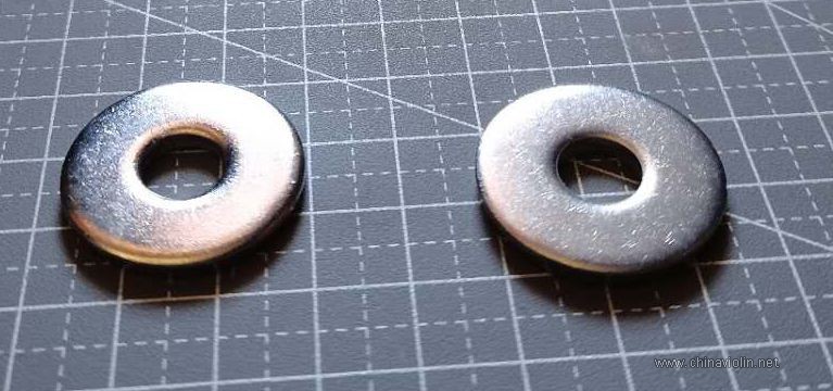

  3. (内径)8mm x (外径)28mm x (厚)3mm 垫圈 40 个,厚点不易变形,

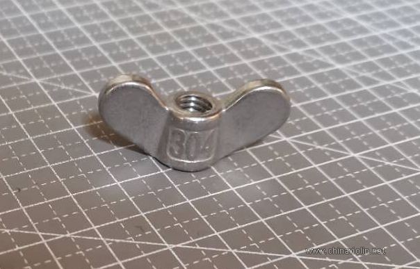

  4. M8 蝶形手拧螺母 20 个,

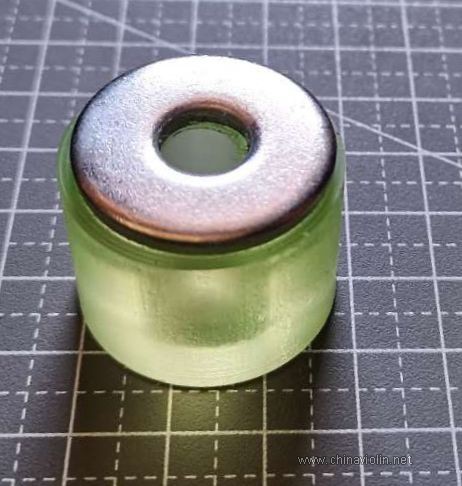

  接下来就比较简单了。组装基本不需要很多的手工。把垫圈跟冲垫用AB胶粘起来,每个夹子一个,

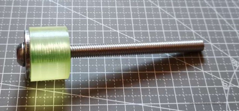

  胶干了以后,把螺栓靠近螺帽20mm长的螺纹涂抹上AB胶,然后,把粘了垫圈的冲垫套上去,用纸擦去多余的胶。冲垫的内径跟螺栓的外径吻合的挺好,基本没有什么匡量。

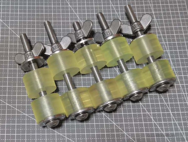

  最后,再套上一个冲垫,一个垫圈,拧上蝶形螺母,大功告成!
  哥俩好
  20个合琴夹子的成本。如果金属件全部采用镀锌材质,总价大概¥60,平均¥3/个。如果改用304不锈钢材质,成本加倍,总价¥120,平均¥6/个。

鱼儿 发表于 2020-10-1 22:44
非常感谢,照单采购零件去。
不知用着如何?
你这么一问,我昨晚极限实验了一下,大力夹紧桌子边,结果真发现了问题:玻璃胶的粘合力不够,大力夹紧的时候(应该远超过合琴的压力),螺栓与下边的冲垫会脱胶而自行转动!马上把螺栓拧下来,改用AB胶,问题解决了。谢谢提醒!我已经把文中的玻璃胶改成AB胶了。
