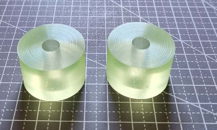

1. 聚氨酯冲垫:(内径)8mm x (外径)30mm x (厚)20mm,40个,
   聚氨酯硬度比橡胶高一点,不易变形老化,用再合琴夹子上也不会伤琴。在某宝最好找卖聚氨酯空心棒的店,切割定制,比直接买冲垫成品节省成本。

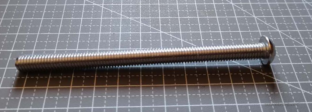

2. M8 x 100mm 螺栓 20个,

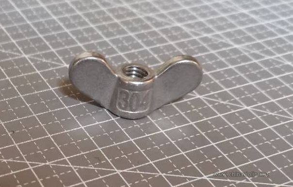

4. M8 蝶形手拧螺母 20 个,

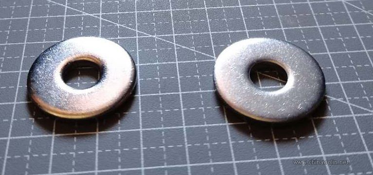

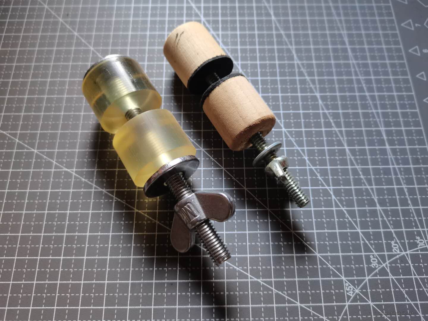

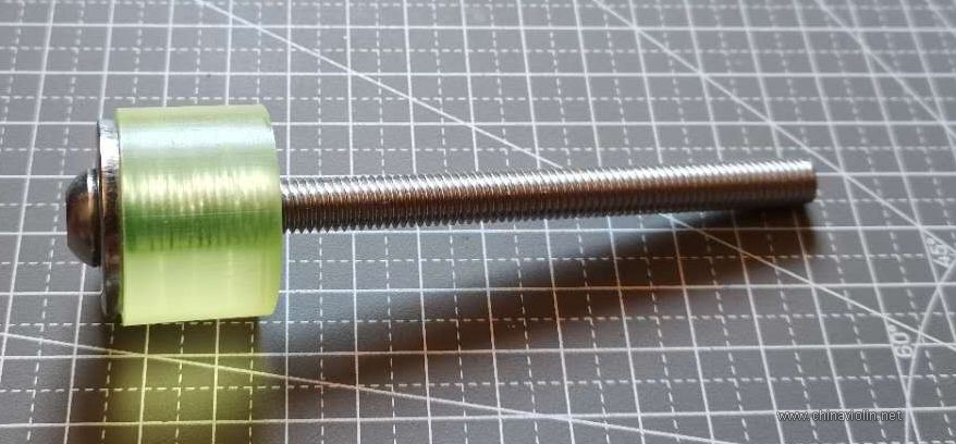

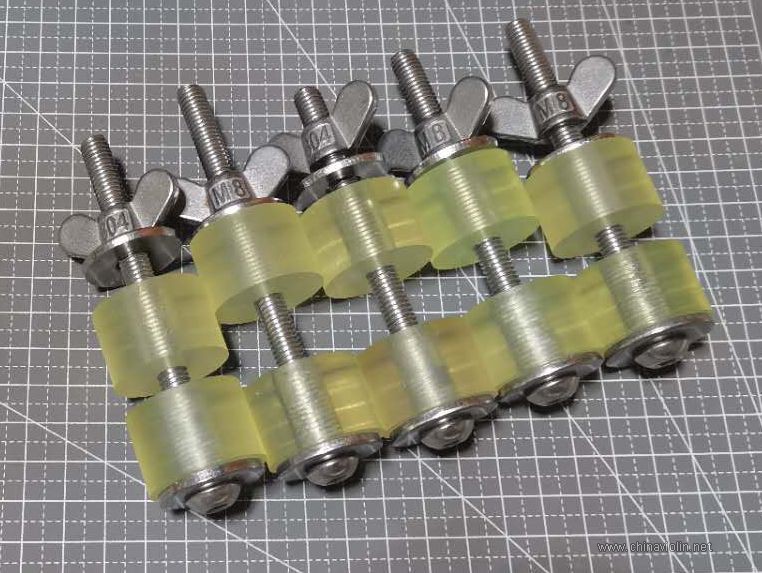

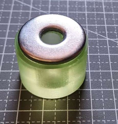

接下来就比较简单了。组装基本不需要很多的手工。把垫圈跟冲垫用AB胶粘起来,每个夹子一个,
胶干了以后,把螺栓靠近螺帽20mm长的螺纹涂抹上AB胶,然后,把粘了垫圈的冲垫套上去,用纸擦去多余的胶。冲垫的内径跟螺栓的外径吻合的挺好,基本没有什么匡量。
最后,再套上一个冲垫,一个垫圈,拧上蝶形螺母,大功告成!
哥俩好
20个合琴夹子的成本。如果金属件全部采用镀锌材质,总价大概¥60,平均¥3/个。如果改用304不锈钢材质,成本加倍,总价¥120,平均¥6/个。
