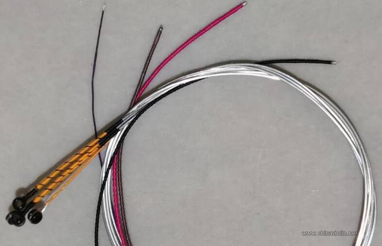

  琴友对琴弦的议论多多,大多对国产琴弦不以为然。确实,国产琴弦和世界名牌有差距,这是事实。 其实,琴弦比提琴简单太多了!要想制作好的琴弦,在我看来分三步走是必须的。
  1、建立实验室,对世界名弦做参数测量:包括几何尺寸检测,材质检测,金相检测(材质,金相可以委托专业单位检测),标准频率拉力检测,缠弦角度检测及频谱检测,目的是建立数据库。
  2、设计制作一台全自动低速缠弦机,其可以对弦轴心拉力和缠弦拉力和缠弦角度进行调控。按检测出的名牌琴弦选材,按其几何尺寸和标准频率拉力及缠弦角度制作琴弦,用频谱检测产品音色。这一步就是仿制。目的是找规律。
  3、找出名牌产品的不足,设计自己的琴弦并进行试制,当然是在弦振动理论指导下进行,这就是创新。我认为世界名牌已经为琴弦制作做了大量的研制工作,我们可以以他们的品质为基本标准进行研制!就是站在巨人的肩上再攀登的意思。比如多米南特(DOMINANT135B)其标准频率拉力:E弦为7.2Kg,A弦5.5Kg,D弦4.1Kg,G弦4.4Kg,用过多米南特135B琴弦和绿美人琴弦的人可能有体会,多米南特E弦比绿美人紧,A弦稍微弹性小,G弦松。多米南特E弦是不锈钢的,A、D弦是合成材料芯,铝合金外缠,G弦合成材料芯,银合金外缠。单一材质的弦振动公式为:f=(σ/ρ)?/2L。要改善多米南特E弦偏紧(拉力偏大),如果弦直径不变,要减小拉力,就需要采用密度稍微小合金!以减小标准频率下的拉力。有外缠的A、D、G弦,振动公式稍微复杂,但原理是一样的。关键都是标准频率下琴弦的应力、密度比所决定的拉力!比如多米南特G弦偏松(拉力偏小),如果几何尺寸不变,要增大拉力,就需要换密度稍微大的合金。如金美人G弦采用金合金丝外缠,就是取其外缠密度比较大能产生高张力的效果!这里只说了琴弦拉力问题,当然还有音色问题,这与外缠合金成分有关,只要认真研究实验,是可以出结果的,但工业化生产不是有实验结果就行得通的,琴弦是小众产品,弦用的合金丝用量很少。特钢厂家会因为批量小,一般不生产琴弦厂家需要的特殊合金丝。
