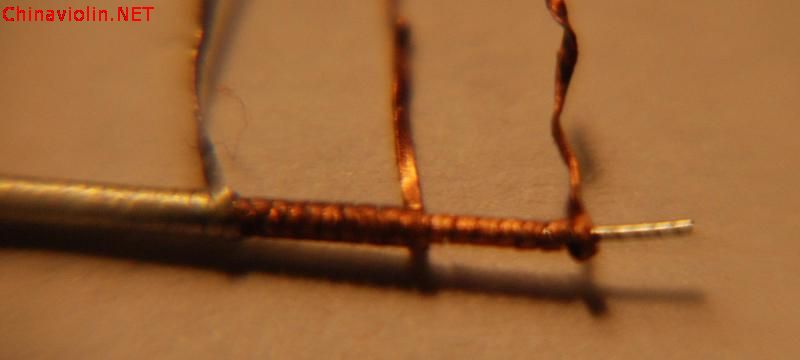

发表于 2014-12-31 07:01:00 | 显示全部楼层
G弦缠皮约4层,拍的不太清楚。

 楼主| 发表于 2015-1-2 17:35:00 | 显示全部楼层
以下是引用明月山人在2014-12-31 7:01:00的发言:
G弦缠皮约4层,拍的不太清楚。
图片点击可在新窗口打开查看
明月山人,你的相片上的弦是小提琴的g弦吗?什么牌子的?我拆的小提琴g弦是缠2层金属皮啊!

65
76744
发表于 2015-1-3 15:04:00 | 显示全部楼层
以下是引用tszyy在2015-1-2 17:35:00的发言:
抱歉我也不知道是什么牌子,是小提琴G弦,买琴时带的,声音还不错。用了几天弄断了,随手拍了几张。
