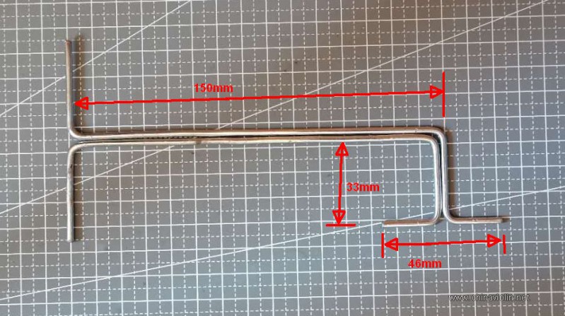

晾衣服的铁丝架子,大概直径3mm
直径3mm铁丝
实际材质应该是铝镀铬的,很容易操作。用钳子弄成两个部件,形状和尺寸如下,
尺寸

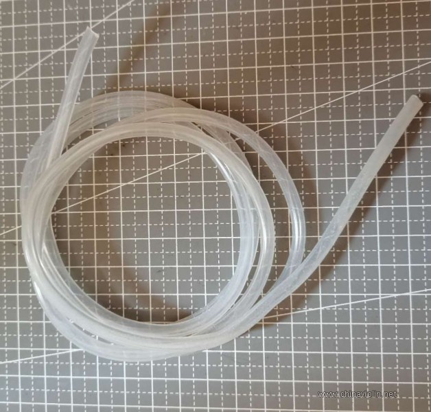

找一段奶瓶子里用的硅胶软管,3mm (内径) x 5mm (外径),
3x5硅胶软管

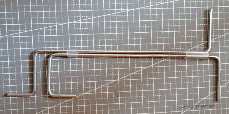

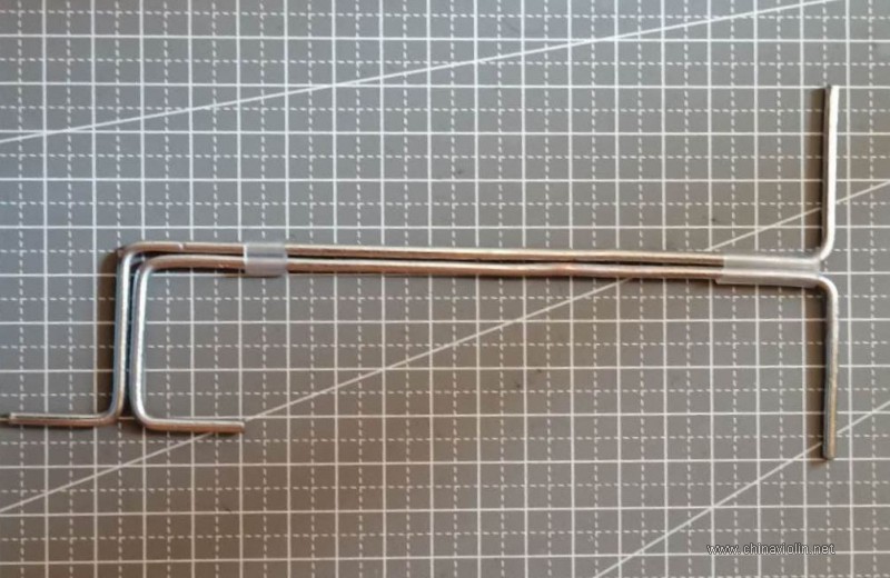

截成大概10mm ~ 20mm的两段,套在两根铁丝上,
大功告成。
引用 taibai 2020-9-23 20:54
另外,测量端的铁丝末端,应该用砂纸或铁锉磨圆,免得测量时把面板或背板划出痕迹。
