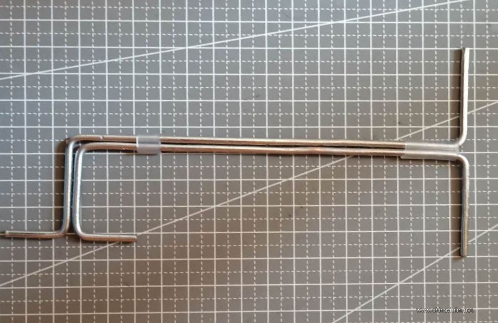

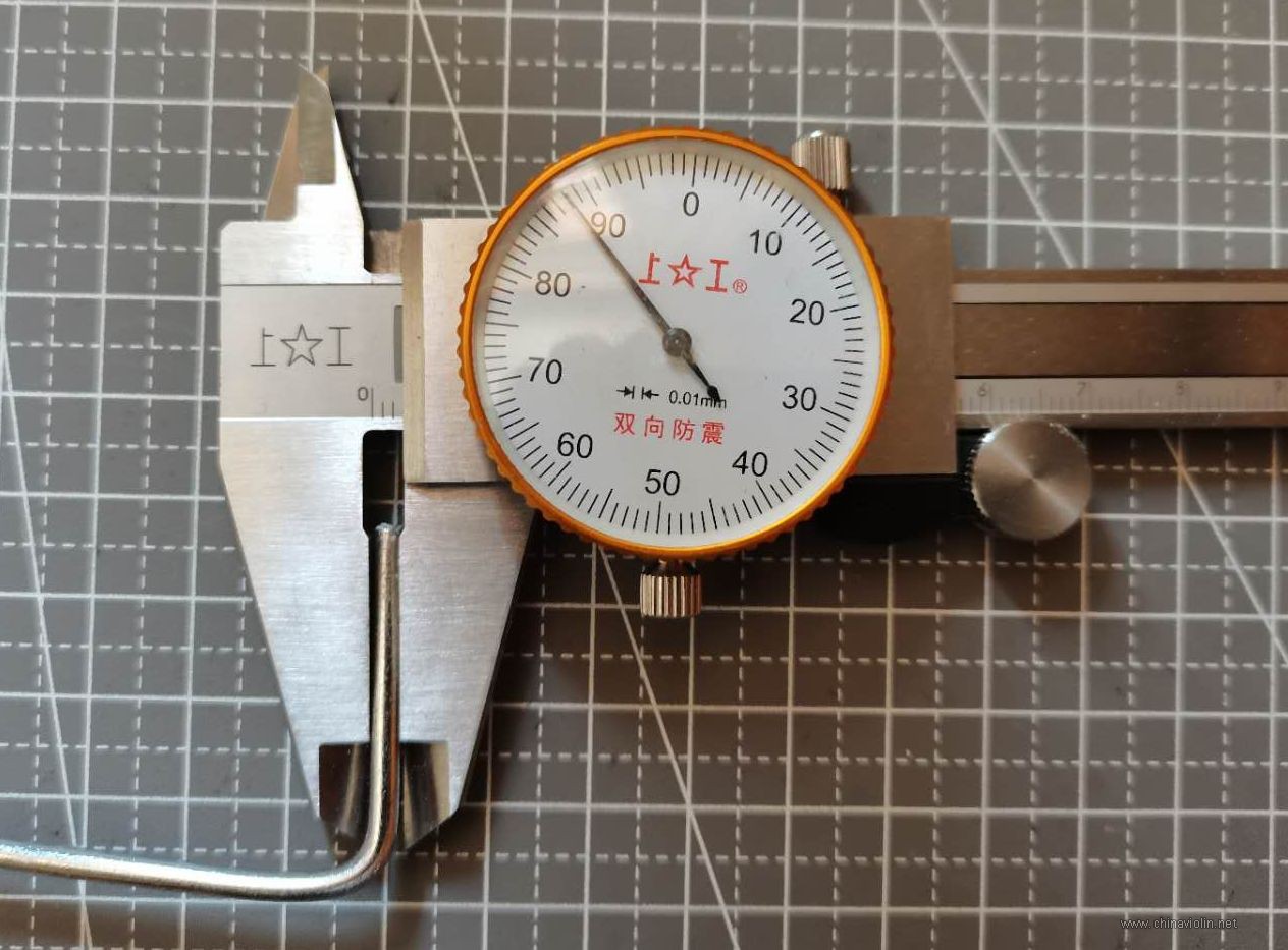

晾衣服的铁丝架子,大概直径3mm
直径3mm铁丝
直径3mm铁丝

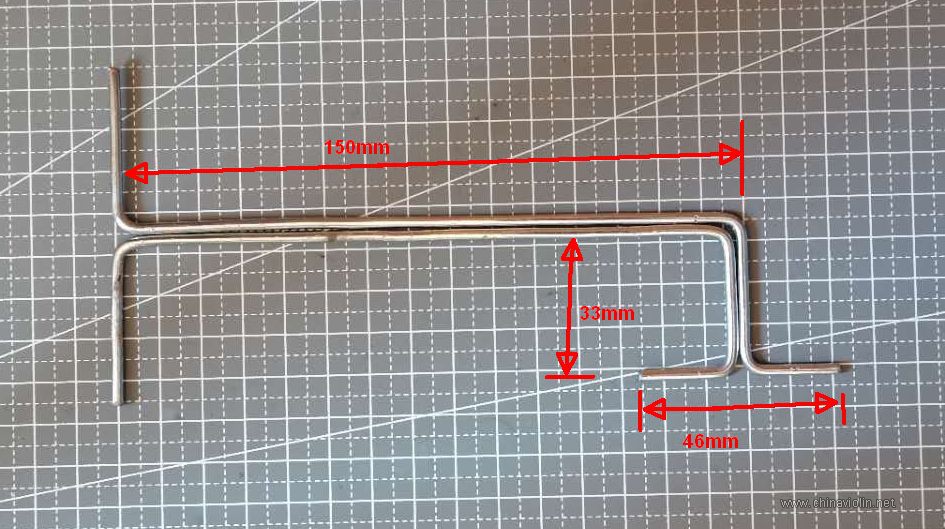

实际材质应该是铝镀铬的,很容易操作。用钳子弄成两个部件,形状和尺寸如下,
尺寸
尺寸

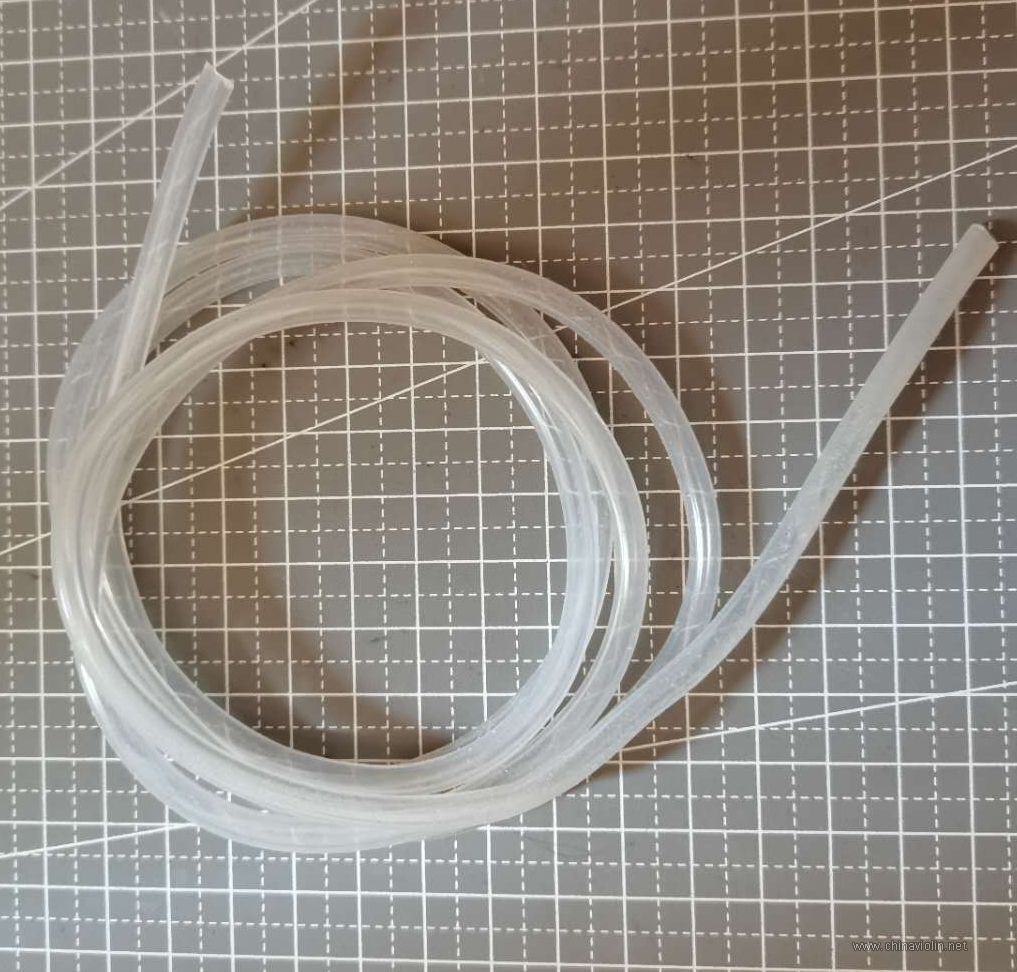

找一段奶瓶子里用的硅胶软管,3mm (内径) x 5mm (外径),
3x5硅胶软管
3x5硅胶软管

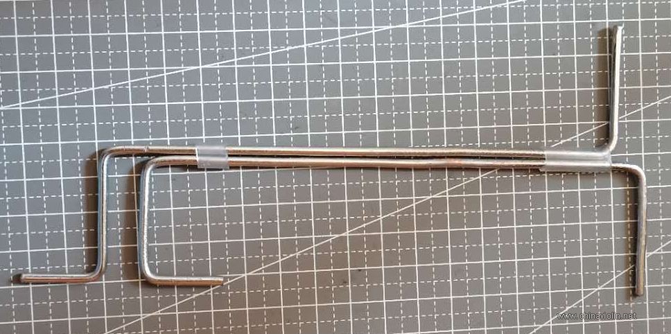

截成大概10mm ~ 20mm的两段,套在两根铁丝上,
大功告成。
6万
62647
 楼主| 发表于 2020-9-23 20:54:12 | 显示全部楼层
另外,测量端的铁丝末端,应该用砂纸或铁锉磨圆,免得测量时把面板或背板划出痕迹。

应该是测量音柱长度的自制工具吧?这个X宝买也非常便宜,还能锁住测量的长度。不过,动脑筋应该称赞!
对。某宝¥30左右。不过这东西用的很少,买来也基本是闲置。以前不用这个,都是试错的办法,试一次削一点。闲来无事弄个玩,这个上边的硅胶管也可以锁住位置。  详情 回复 发表于 2020-9-24 18:00
6万
62647
 楼主| 发表于 2020-9-24 18:00:24 | 显示全部楼层
22
8万
114494
发表于 2020-9-24 22:32:25 | 显示全部楼层
依我的经验,其实测量音柱的方法很简单,用一根淘耳朵的棉签就足够了。测量方法是:用棉签在右F孔上主的小圆孔那里直着插进去触到背板时,用手指卡住棉签与平面板相切的位置,然后再用剪刀剪去面板厚度的长度(4/4琴约为3.8MM,为留有余量第一次剪去3MM即可),按这个长度预留音柱长度即可。
嗯,这个方法巧妙。可以控制音柱的初始长度。  详情 回复 发表于 2020-9-25 10:11
6万
62647
 楼主| 发表于 2020-9-25 10:11:44 | 显示全部楼层
春华之语 发表于 2020-9-24 22:32
依我的经验,其实测量音柱的方法很简单,用一根淘耳朵的棉签就足够了。测量方法是:用棉签在右F孔上主的小 ...
