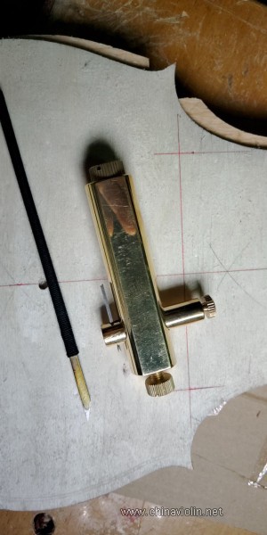

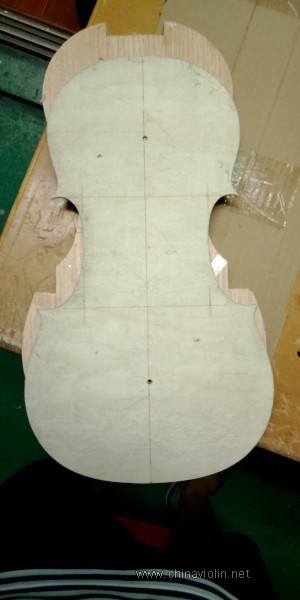

  开始做侧板框。首先是模具,在网上下了个1715模具的图片,放大到书上讲的宽度和长度,自己用多层板锯的,锯的不好,先将就用。

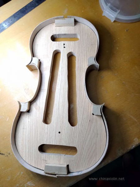

  接下来热弯侧板,侧板和衬条是买的练手料。

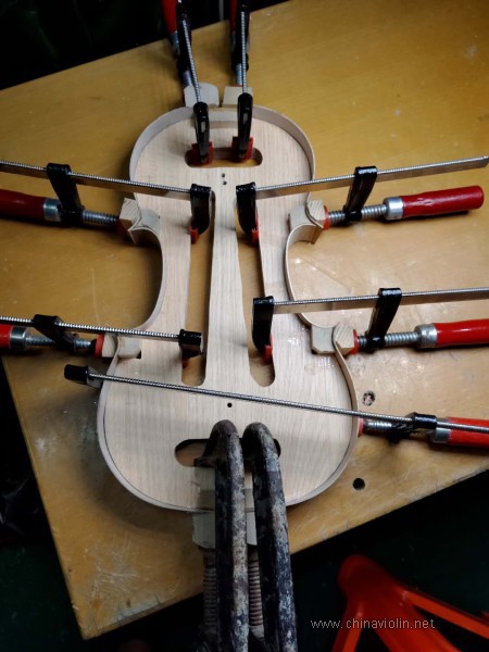

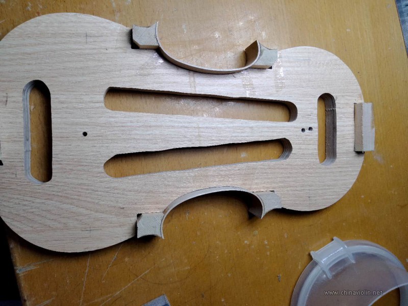

  没有热弯的经验,很难操作,中腰的部分很难和角木的弧度严丝合缝,没办法,上夹具夹紧吧。

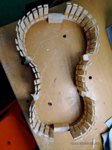

  中腰的侧板是单独夹紧的没有拍照片。开始用的太棒胶的hide glue,发现这个胶不够牢固,中腰部分夹紧一天,拆下夹具后又开了。后来换了鱼鳔胶,效果好多了。没有专业的夹子,都是以前玩木工时买的便宜货。
  将侧板多出的部分基本刨的跟角木和首尾木平齐了,这里尾木高度是32mm,首木是30mm,角木与首木和尾木基本在一个斜平面上,先这样做吧,不知道对不对。

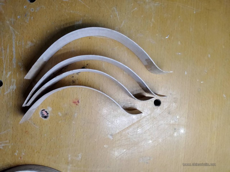

  接下来热弯衬条,衬条很容易断,不知道是不是其木料性能太差,先打湿了再热弯会容易一点。

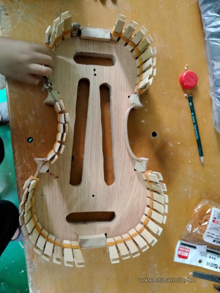

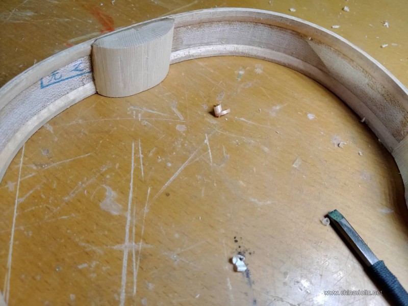

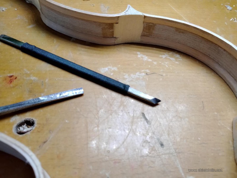

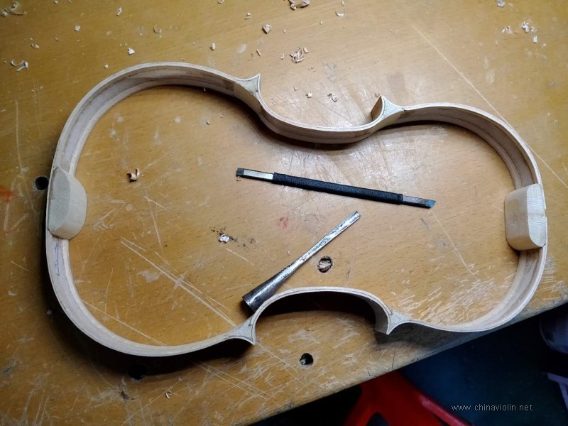

  衬条插入角木的小口子先用做嵌线的刀划几下,然后用一把篆刻刀剃槽。衬条和角木、首尾木接触的其他地方用美工刀切的斜口。
  用夹子夹紧,这次还是用的鱼鳔胶,粘接力度应该很好,就是感觉干燥的很快,操作时间太短;加上第一次做这个,槽做的不规范,衬条长度不合适,更是手忙脚乱的。
  夹好了干燥一天,脱去内膜。估计是首木粘的太结实了,脱内膜的时候把首木敲裂了,只能用大猩猩木工胶粘上。

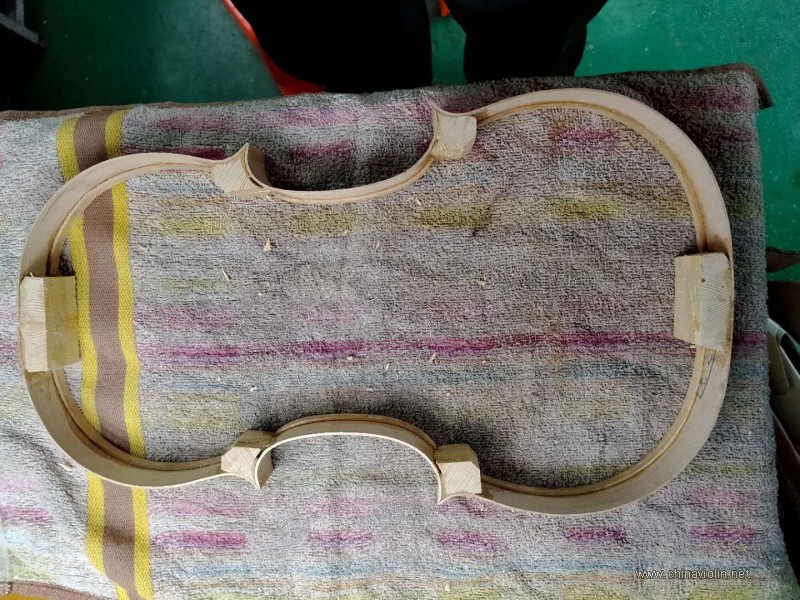

  修整角木和首尾木,衬条内部修倒边,感觉这个斜口的篆刻刀倒边很好用。

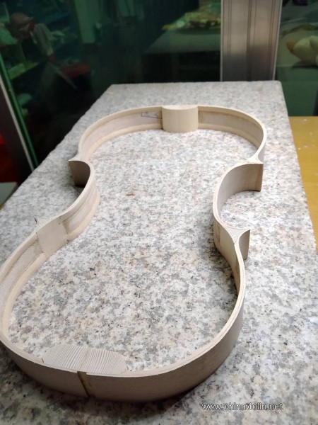

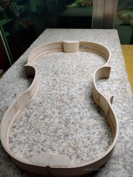

  用砂纸打磨衬条和角木,首尾木。把侧板框高出的位置稍微刨一下,再放到平板石头上磨一下,两面基本都是平的了。
  小区施工剩下一些石板,我拿着尺子挨个测量平面度,挑了这块顺回家了。

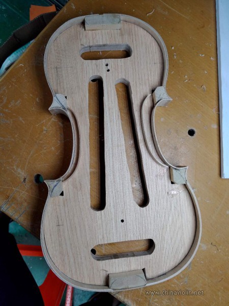

  这次侧板框的制作前后花了两周左右时间,中间发生了开胶、开裂等等各种状况,最后做出的东西看起来有个侧板框的样子,但还存在许多问题。一是中腰四个角没有左右对称,四个角的立面没有完全垂直;二是脱模后变形很大,中腰部分跑开了许多;三是侧板框的高度不标准;四是首木做的太小,首木和尾木上都没有提前画好中线;五是衬条和侧板之间、衬条与角木及首尾木之间还存在一些缝隙。
  还存在其他许多问题,请论坛各位前辈给我看看,多提意见,谢谢!

首木30mm小了点,因为后续还要磨平,余量略小。
先在面板或者背板上划线来定下边框的范围后再取下来,取下边框后,其形变在后续的制琴过程中容易再矫正过来。
在弯边条时,如果木材太硬可以提前在水中浸泡,提高烙铁的温度、边条略薄一些或略高一些均可得到改善。
上下角木不要将边条嵌入。因为角木相当于琴框的主要的支撑柱,任何在上面打孔都会对它有所损害。即便是边条嵌入了,因为形状的关系,这不会使边条更边牢固。

用平板校正平面,这个对路子了
