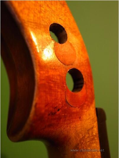

正常的修整方法如下:
1:把已经扩大的孔修整,用木材堵死。
2:在堵上的木材上从新开孔。
3:补漆

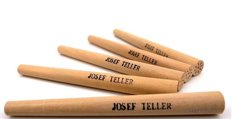

提供信息仅供参考:
德国泰勒公司使用上等黄杨木制成的小提琴弦轴孔修补栓棒,是专业提琴弦轴孔维修用材料。精准的锥度,上好的材质,使弦轴孔的维修作业变得轻而易举,轻松将过大的弦轴孔修复到标准孔径。一条修补栓棒可修补多个弦轴孔。

正常的修整方法如下:
1:把已经扩大的孔修整,用木材堵死。
2:在堵上的木材上从新开孔。
3:补漆

1:把已经扩大的孔修整,用木材堵死。
2:在堵上的木材上从新开孔。
是的,如小于师傅所言,国外音木中,有专门修复古琴或古琴弦轴孔移位用来堵老孔的木头

引用 sunlon026 2016-7-22 17:04
提供信息仅供参考:
